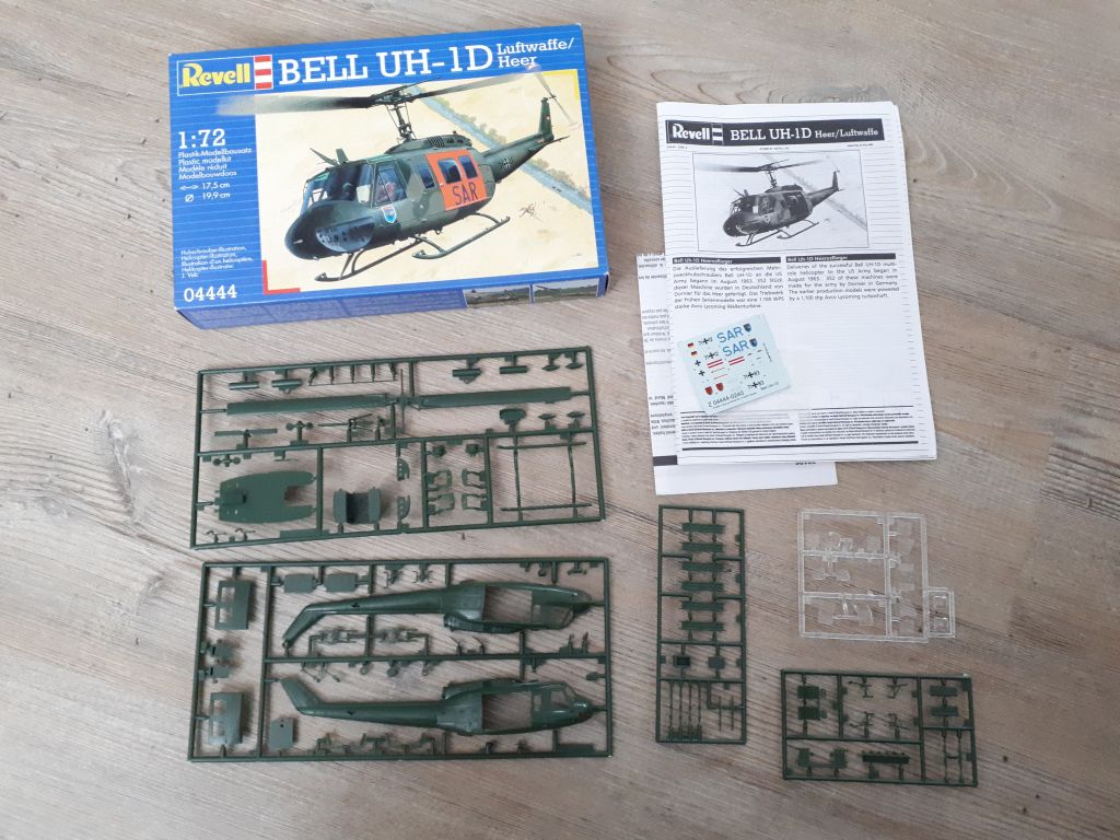

Dieses mal bauen wir hier eine Bell UH-1D vom SAR. Der Bausatz ist von 1998 und durch ein paar Teile ergänzt wurden, damit man ein Rettungshubschrauber bauen kann. Der Original Bausatz ist von 1993 und war ursprünglich eine Bell UH-1H Gunship, 2010 wurde der hiervorliegende Bausatz noch einmal aufgelegt. Naja insgesamt gibt es bessere Bausätze aus der Zeit und man erkennt auch im gewissen Maße eine übergangszeit zwischen versenkte und erhabene Gravuren, denn hier haben wir beides.
Der Hubschrauber ist seit über 40 Jahren bei der Bundeswehr im Einsatz und wird aktuell nach und nach durch die Eurocopter H145 ersetzt. Der Hubschrauber wird übrigens eine Auftragsarbeit.

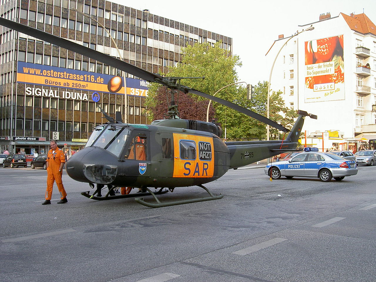

dann mal viel Spaß damit. Den hab ich auch schon gebaut und zwei in 1/48 warten noch auf den Zusammenbau. Ich werde mir als Hamburger auch die "Anneliese" als Vorbild nehmen. Solltest Du mal in Hamburg sein, kannst Du schauen, ob Du Dir das Original im Bundeswehrkrankenhaus Wandsbek anschauen kannst. Ein paar Informationen und Bilder zur Bell aus Hamburg findest Du noch hier und hier.

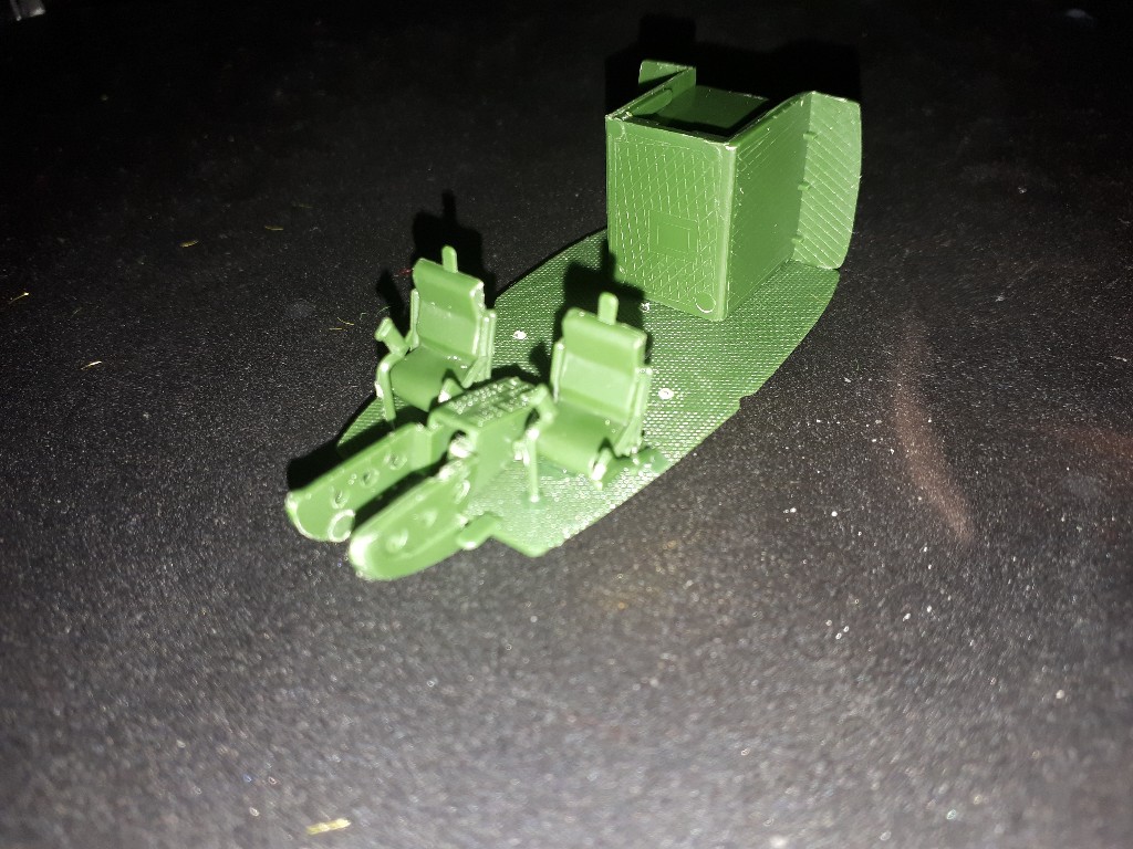

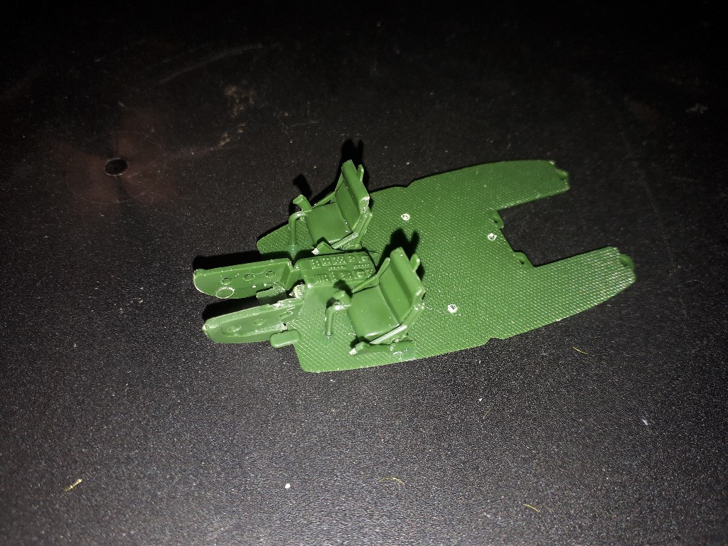

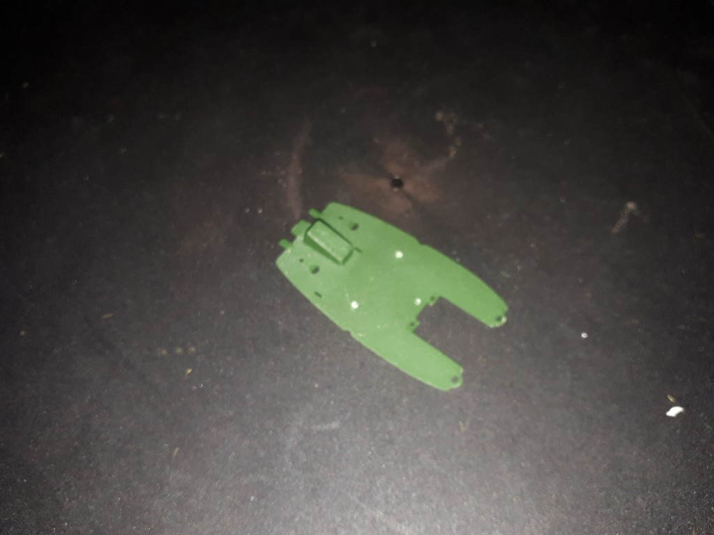

So ich habe gestern auch gleich angefangen zu bauen, zunächst musste die Bodenplatte gebohrt werden. Mir gefallen die Strukturen richtig gut, die sind gut umgesetzt

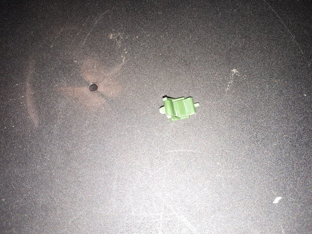

Danach ging es auch schon an die Arbeitsplätze der Piloten. Auch hier finde ich die Sache wieder gut umgesetzt, obwohl hier doch das ein oder andere Nachgepfeilt werden muss. Naja gut das grüne Plastik lässt es noch schlimmer aussehen wie es ist.
Dan kam noch die Heckwand der Kavkine und der erste Bautag ist schon durch ;)
Es deutet sich ein richtig schickes Interieur an, das kann man nicht von allen Revell Hubschraubern sagen ;)

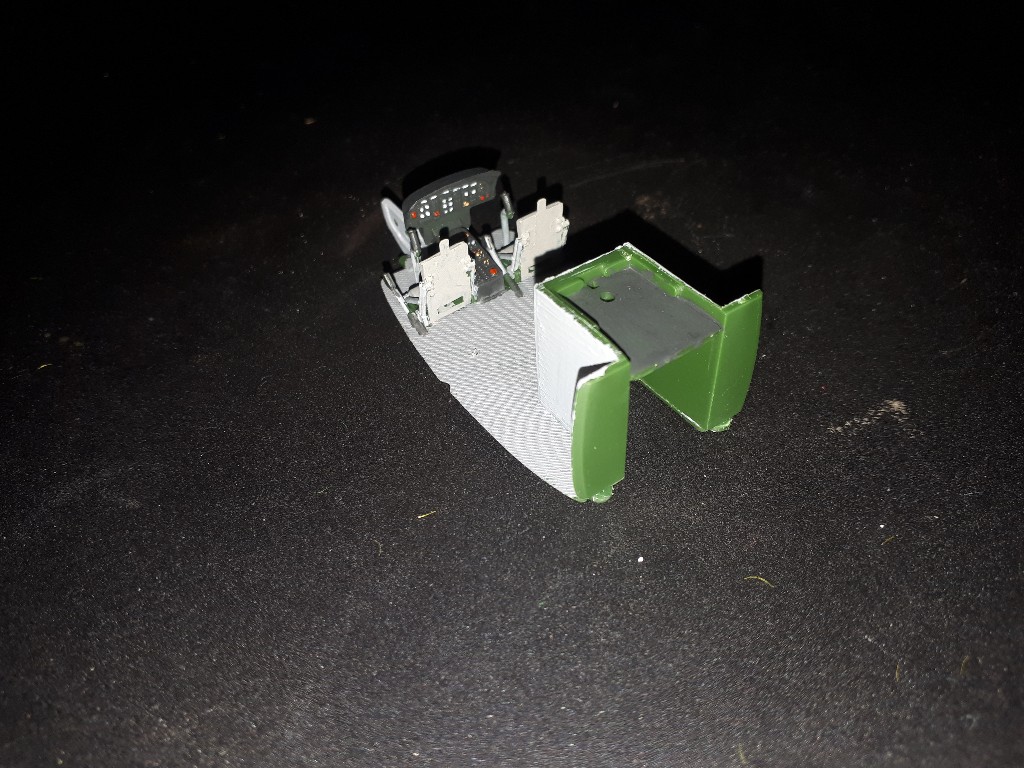

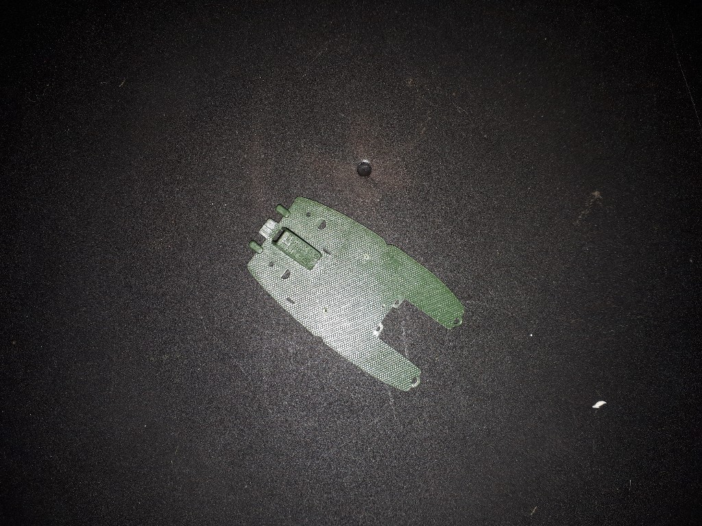

So ich habe erstmal das Interieur lackiert.
Außerdem habe ich das Instrumentenbrett angebracht und entsprechend bemalt. Naja mehr ist es dann auch gar nicht geworden, als nächstes dürfen dann die Tragen in den Heli

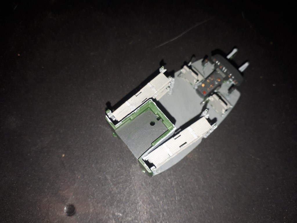

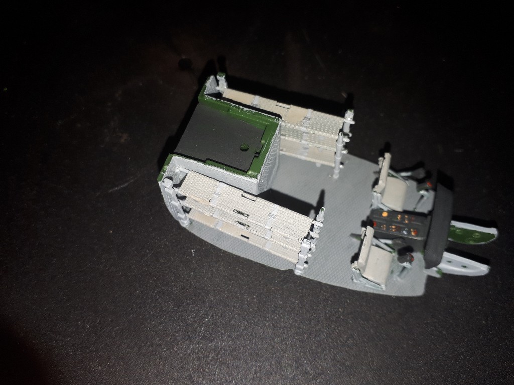

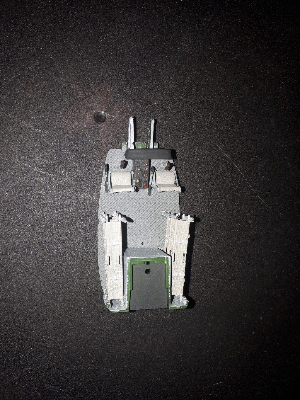

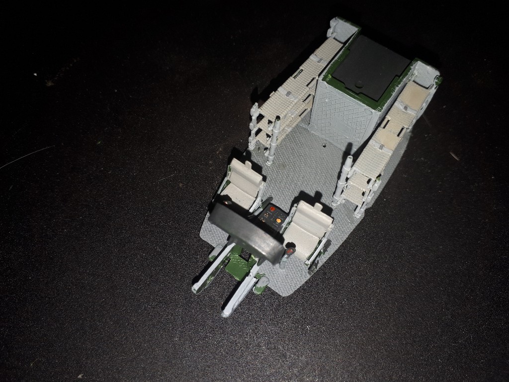

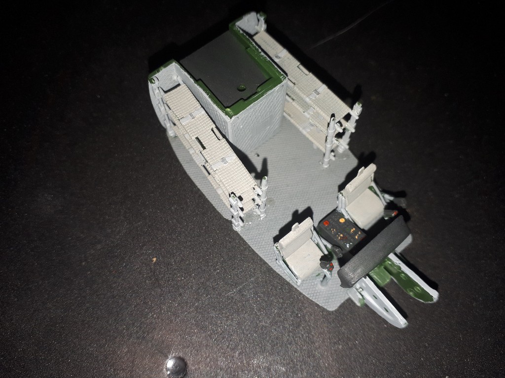

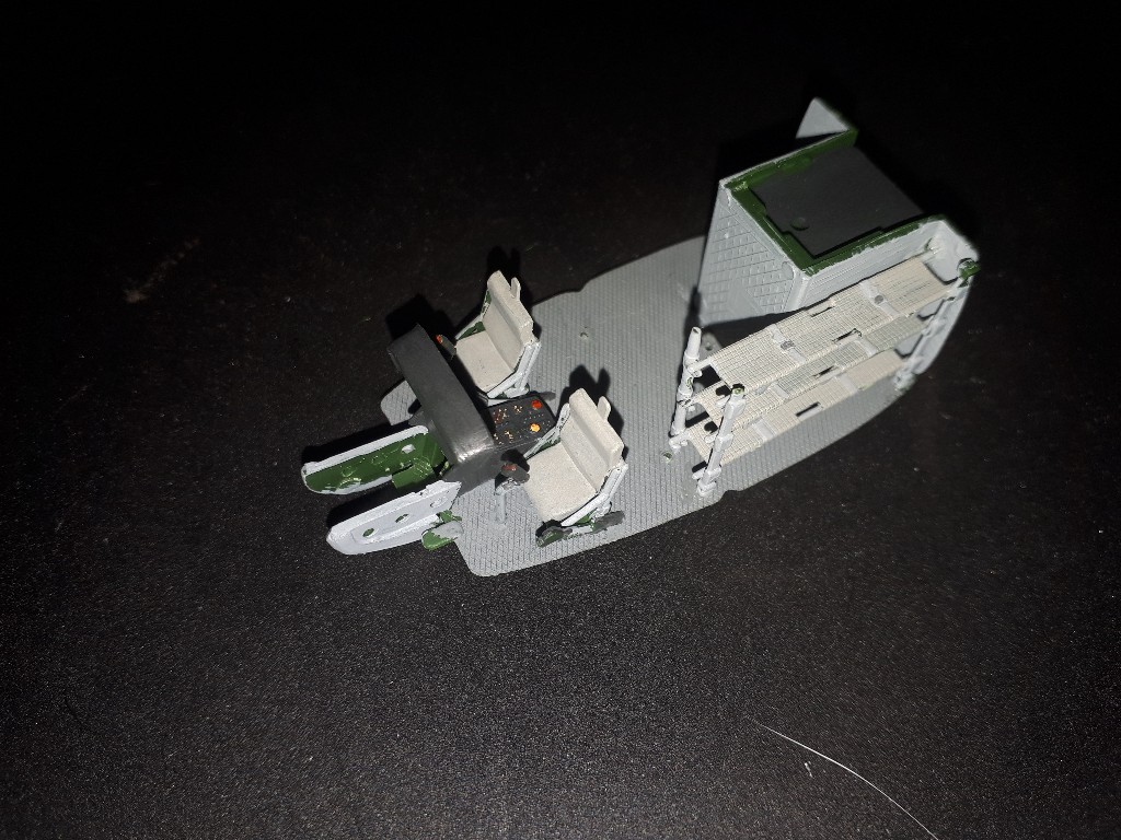

Weiter ging es mit dem interior. Da ich mich für die SAR Maschine entschieden habe, kommen natürlich die Tragen in den Hubschrauber.
Laut Anleitung sollten die drei Tragen zunächst einzeln gebaut werden und dann erst in den Heli eingeklebt werden, aber das wäre schief ohne Ende geworden und hätte am Ende hinten und vorne nicht gepasst, daher habe ich mich dafür entschieden.
Weitere Medizinische Ausrüstung fehlt leider, bis auf dem kleinen Kasten wo wahrscheinlich Sauerstoff angeschlossen werden kann.
Interesant ist, das man hier wirklich die Version mit sechs Tragen, welche gerade im Katstrophen und Kriegsfall eingesetzt wurden wäre, zu sehen ist. Dies ermöglicht so viele Patienten gleichzeitig auszufliegen bzw. zu retten. Als Heli wie er eingesetzt wurde, hat er nur eine Trage mit einigen Sitzen für das Rettungsdienstpersonal sowie medizinische Ausrüstung transportiert.

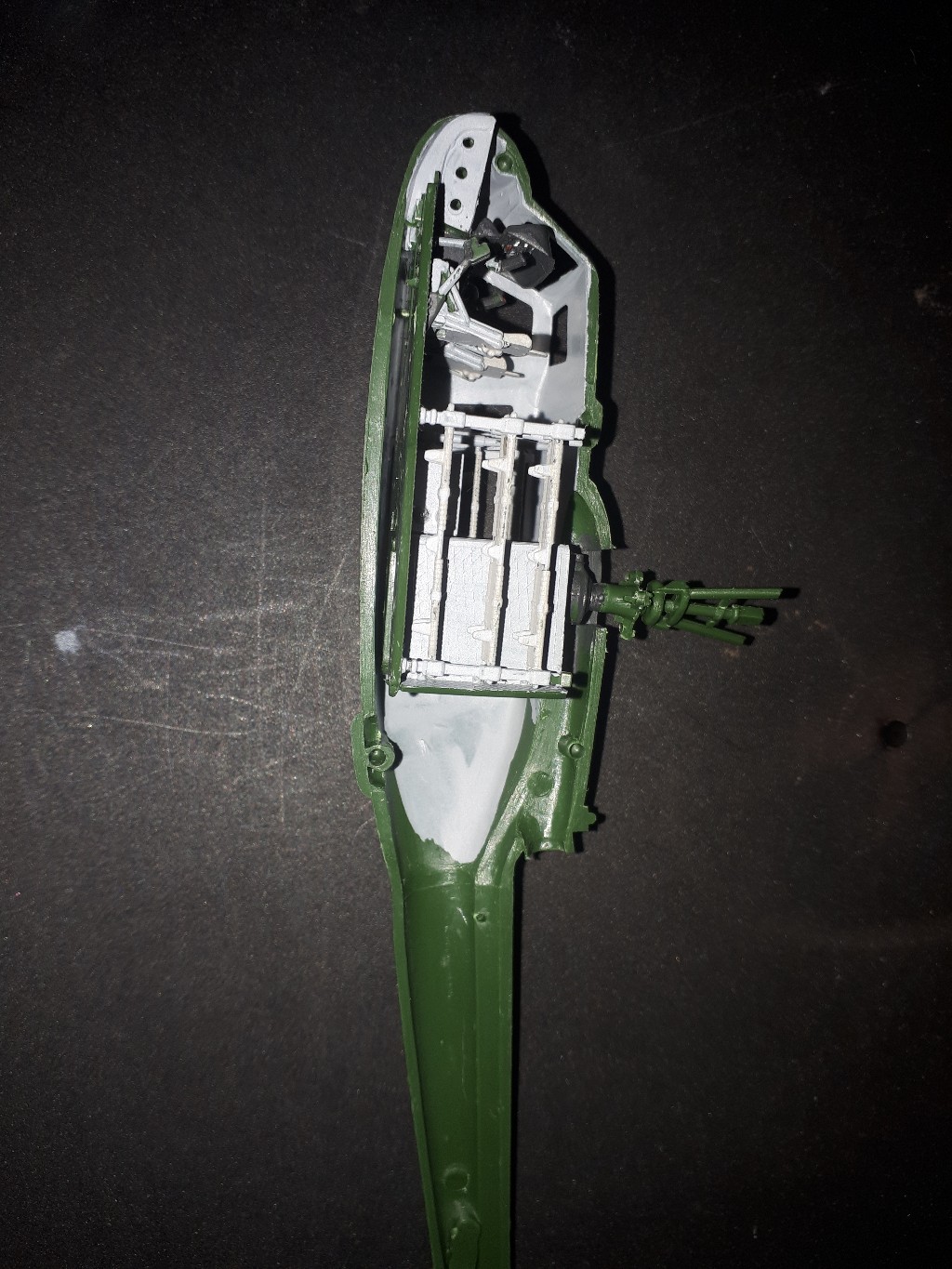

So dann will ich hier mal an meinen Heli etwas weiter machen. Da ich leider gerade stationär noch im Krankenhaus liege, will ich die Zeit nutzen euch zu zeigen wie es hier weiterging.

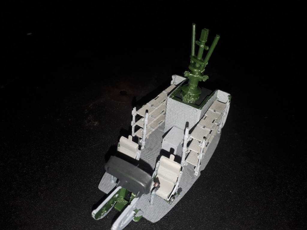

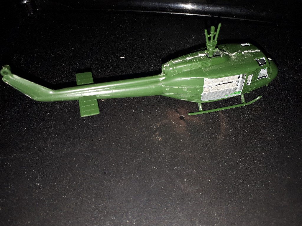

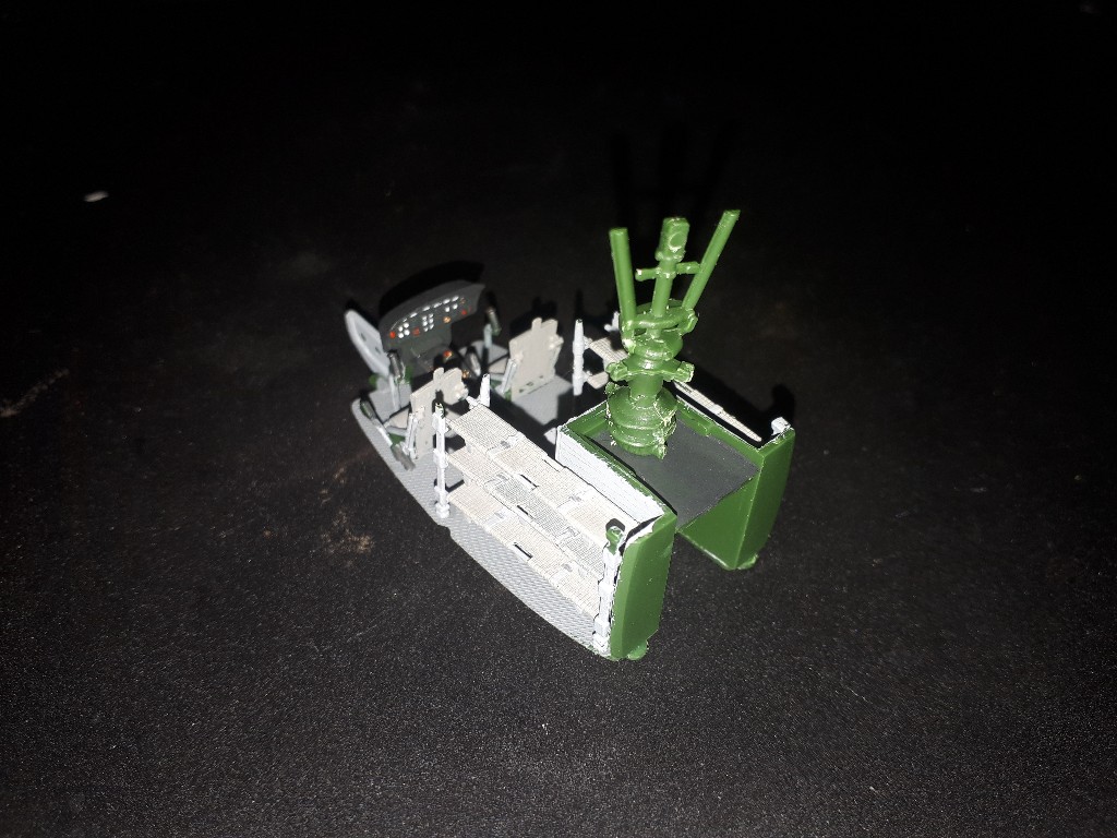

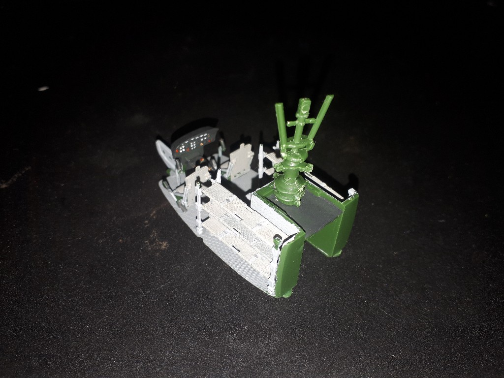

Zunächst wurde an den Innenraum gleich noch der angedeutete Motor angebracht. Diese lässt sich auch drehen und ist ganz gut Detailiert.
Nun soll man, da ihr der Heli später auch auf seinen Beinen steht 5g Gewicht in die Nase einbringen... wie das passieren soll? Keine Ahnung denn letztlich ist hier zu wenig Platz um irgendetwas ein zu kleben, was noch dazu das Gewicht bringt, ich habe mein Glück einfach mal mit Knete versucht.

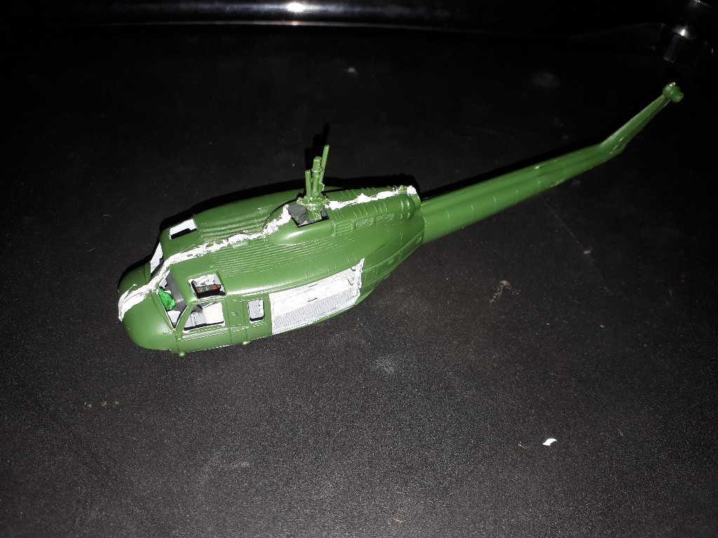

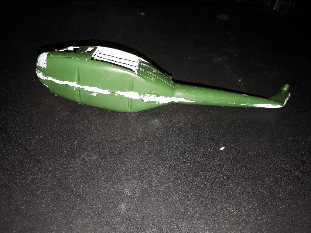

Dann habe ich beide Rumpfhälften zusammen gefügt, leider war hier der große Knackpunkt, das aufgrund der Größe des Rumpfes ein kleiner Spalt entlang der Kabine bleibt und insbesondere an der Nase auch von der Höhe her nicht stimmt (Das rechte Teil scheint etwas höher als das Linke zu sein)
Naja da nützt alles meckern nichts... ran an den Spachteln und anschließend Pfeilen.
Aber gerade das mit dem Schleifen wird besonders im Triebwerksbereich schwierig, da man Gefahr läuft vieles von der schönen Struktur zu zerstören. Naja soweit bis hier her

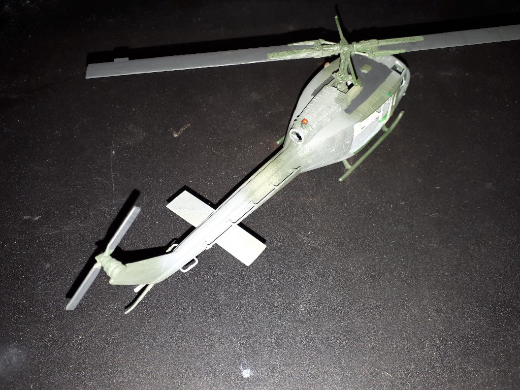

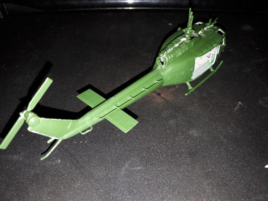

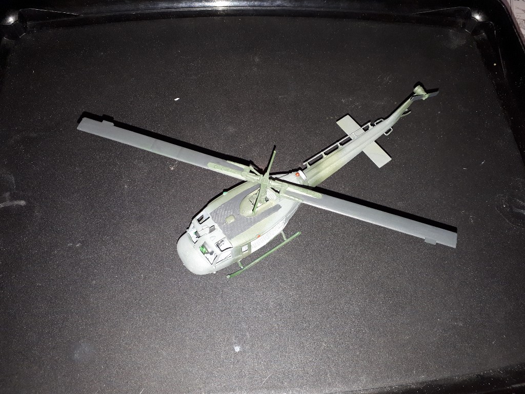

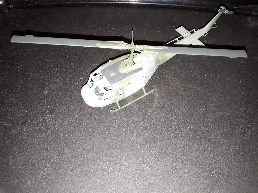

Während dessen durfte auch die Bell letzte Teile empfangen....

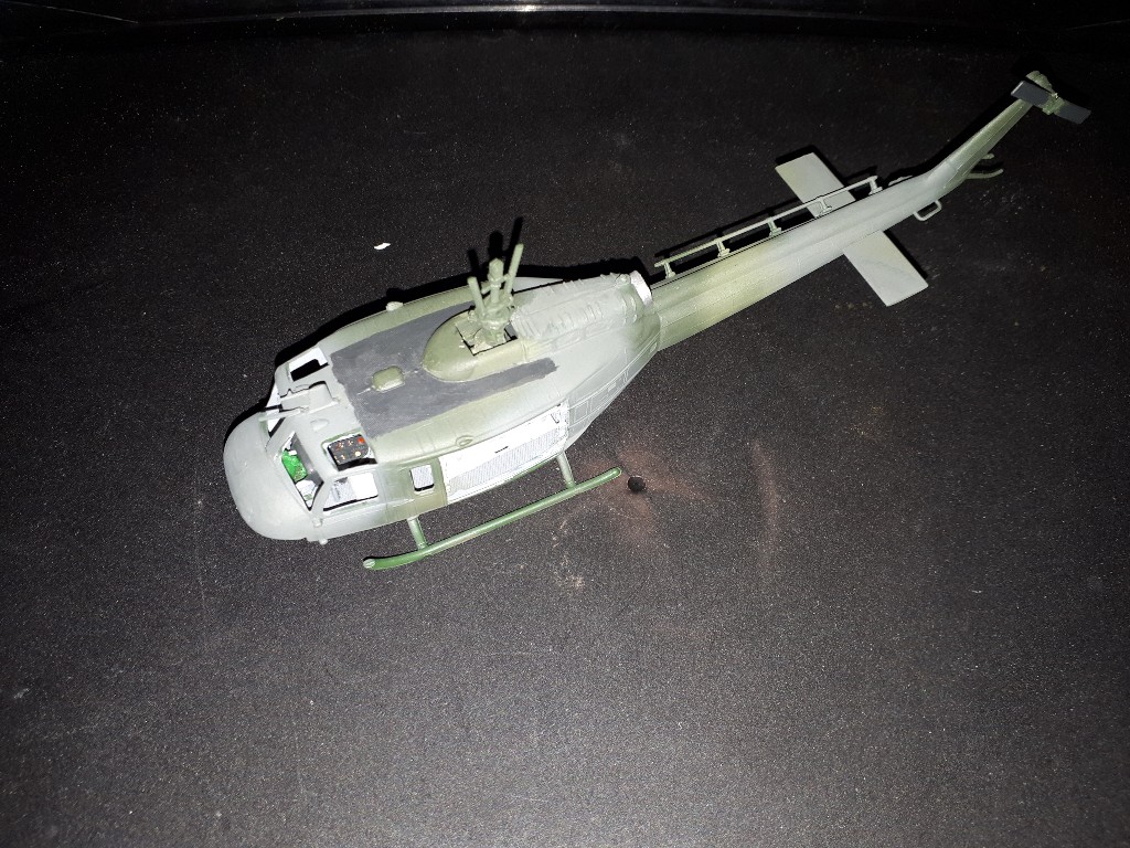

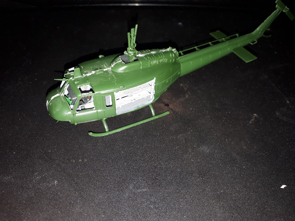

Erstmal nach besten gewissen geschliffen... Das Ergebnis wird man aber erst richtig nach dem Nach sehen (Alles ist besser als dieses Höllengrün....)
Heckrotor und Landekuven sind nun auch dran und siehe da: der Heli steht auf eigenen Füßen ;)
Es kamen noch eine ganze Menge Kleinbauteile wie z.b. Signallampen. Dann kam der Hauptrotor.
Ja dann darf der kleine wohl in die Farbdusche... bis dahin
So der Hubschrauber konnte endlich lackiert werden. Wird langsam Zeit, dass der Heli vom Tisch kommt. Leider hatte ich mit dem leuchtorange ziemliche Probleme. Die Farbe war klumpig in ihrem, von der Konsistenz wie Knete. Iwie ging es zwar zu lösen, aber kleine Farbklumpen waren immer noch übrig und haben die Düsen verstopft.... Naja nützt nichts dann muss ich die mit Pinsel lackieren.
