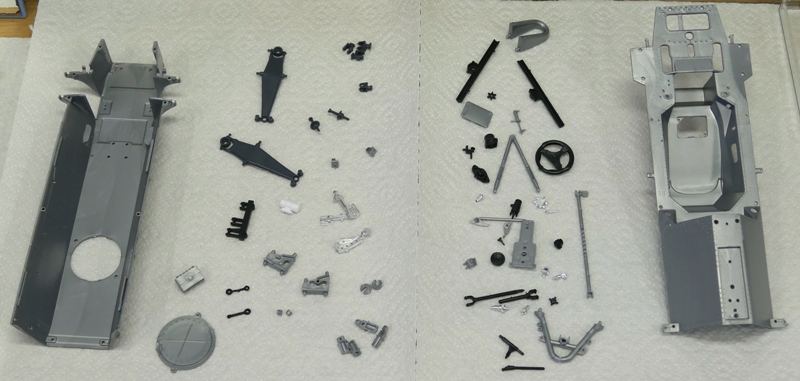

Angefangen habe ich damit, die Teile für die ersten 15 Bauschritte(von 97) auszulösen.
Das sieht dann so aus.
Gut 20 Stunden gingen dafür drauf diese halbwegs brauchbar zu gestalten.
Feilen, schleifen, spachteln, wieder schleifen, usw.

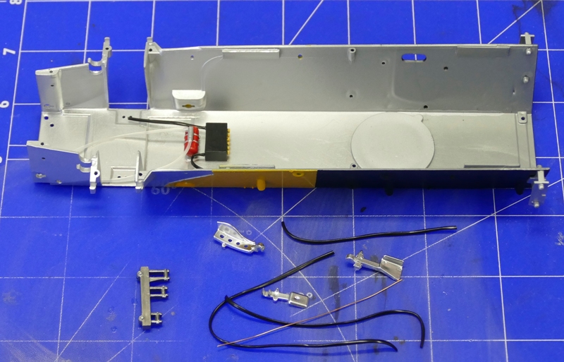

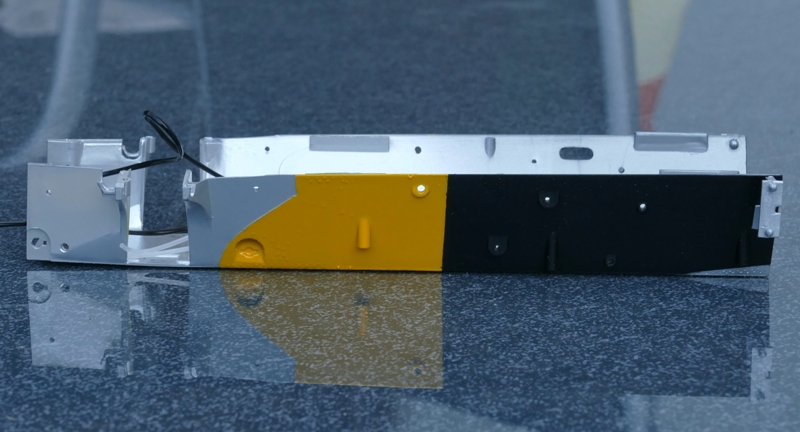

Mittlerweil aber habe ich geschafft die ersten 3 Bauschritte fertig zu bauen.
Dabei habe ich ua. wieder etwas gelernt!
Wenn man irgendetwas Gelb lackieren möchte, unbedingt vorher weiß, oder silber grundieren!

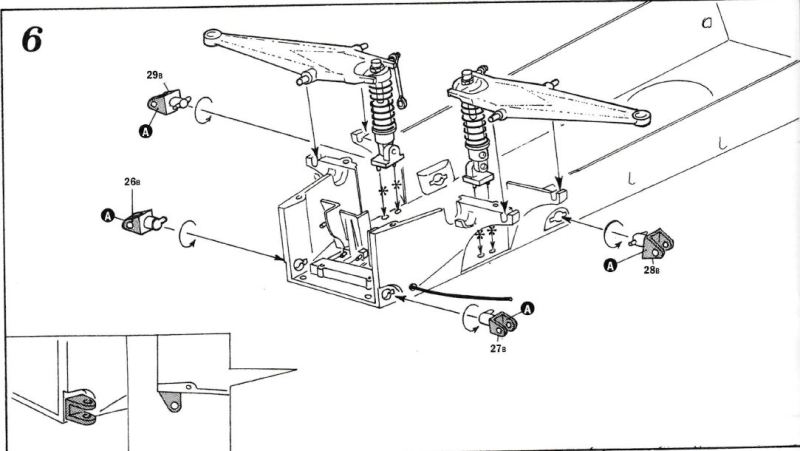

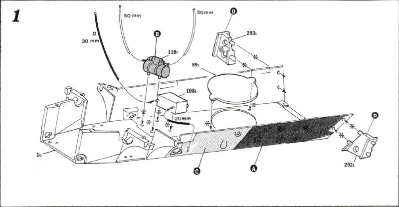

Hier aber jetzt zuerst mal die Bilder der Bauanleitung.

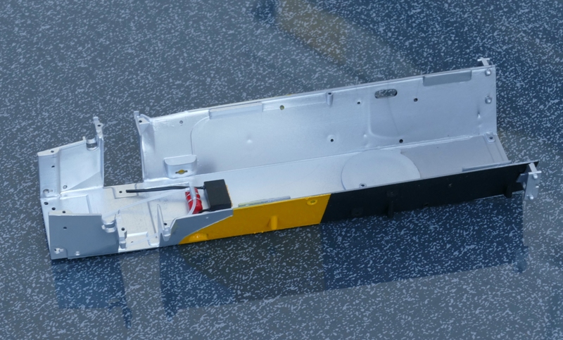

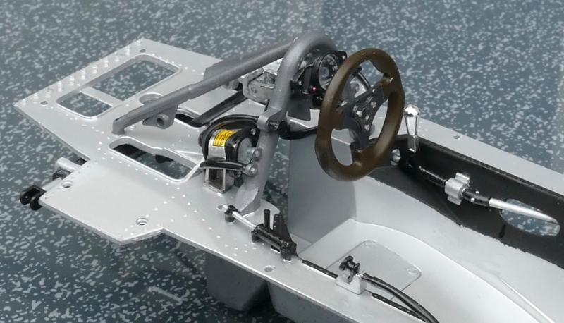

Und so sieht Bauschritt1 bisher aus.

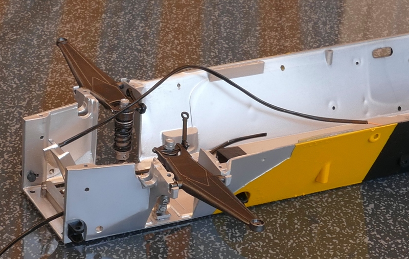

Hier nun Bauschritt2.
Dass das Chassis etwas krumm ist macht nichts.
Spätestens wenn das Oberteil drauf ist, ist es wieder gerade.
Noch etwas zu den Schläuchen und Kabeln.
Es werden kanpp 100 davon verbaut. Gesamtlänge über 5 Meter!!!
Ich werde diese in Zukunft mit kleine Fähnchen versehen, damit ich in ein paar Monaten auch noch weiß welches Kabel welches auch ist.

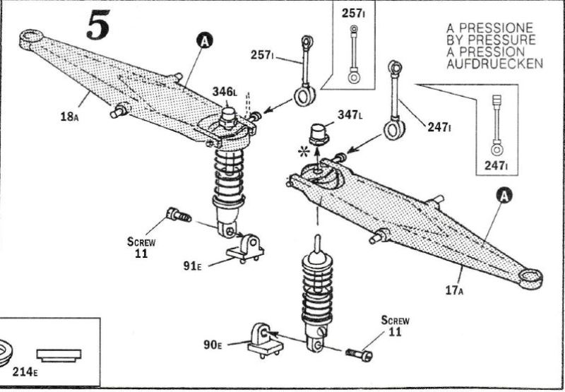

Ich habe aber trotzdem wieder ein paar Kleinigkeiten geschafft...
Zuerst einmal die Stößdämpfer, welche voll funktionstüchtig sind, da das Fahrzeug über eine funktionierende Einzelradaufhängung verfügt.
Diese werden dann gleich weiter verbaut und anschließend in das Unterteil des Chassis gesetzt. Alles was sich bewegen soll wird von mir vorher mit Vaseline eingeschmiert.
So läuft alles schön fluffig und leicht.
Ach ja, die Federn habe ich schwarz lackiert. Original sahen die nach nichts aus.
Spielt aber eigentlich auch keine Rolle, da man sie später eh nicht mehr sieht.
Sieht dann bisher so aus:

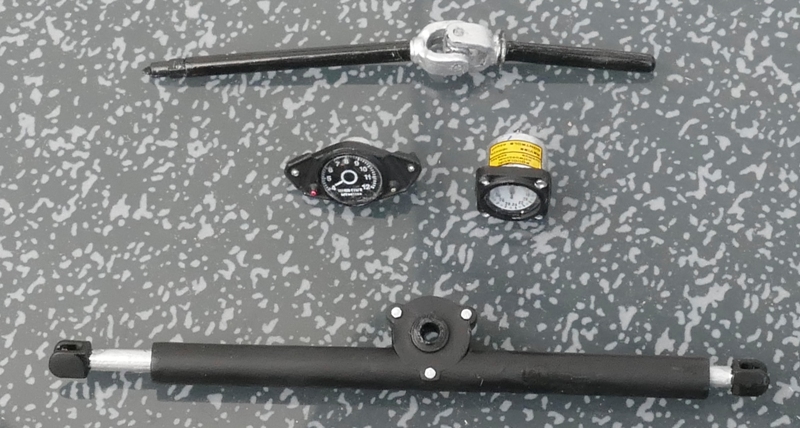

Aber ein paar Kleinigkeiten habe ich wieder gemacht.

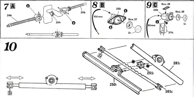

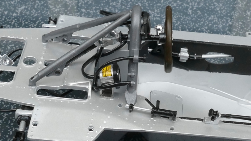

Bauschritt 7 bis 10.
Besonders geschwitzt habe ich bei dem Kreuzgelenk der Lenkstange!
Die wird nämlich nur zusammen gesteckt, da sie Funktion hat.
Einmal nicht aufgepasst und zu weit aufgebogen und die Teile wären zerstört.
Habe ich aber schließlich hin bekommen. Bild
Natürlich alles wieder gut geschmiert, - funktioniert prächtig!
Allerdings ist mir beim Drehzahlmesser das Decal verrutscht. Muss sich wohl beim Abtupfen mit dem Wattestäbchen verschoben haben, saodass es nun nicht mehr genau mittig sitzt.
Das ist nicht nur Schade, sondern auch ärgerlich! Bild
Hier mal die 4 "Minibaugruppen".
In Echt sieht es nicht ganz so schlimm aus. Das liegt auch daran, dass ich mit meinen Vaseline verschmierten Fingern wieder überall angefasst habe.

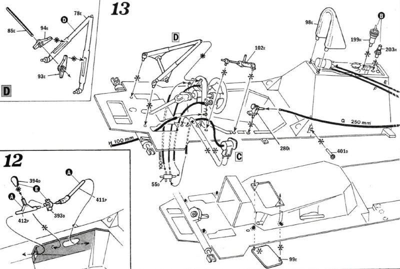

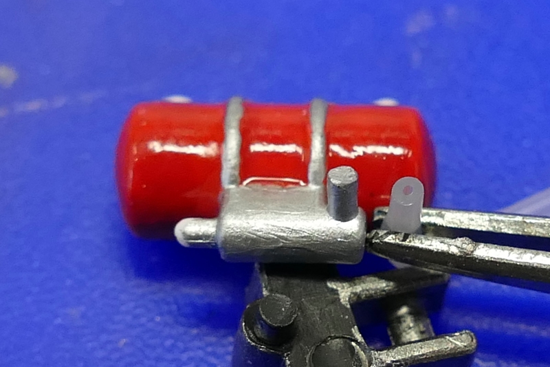

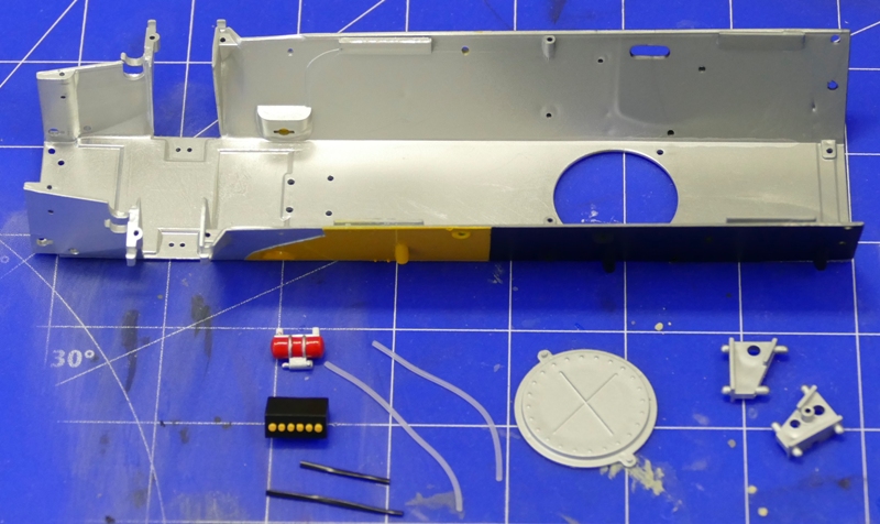

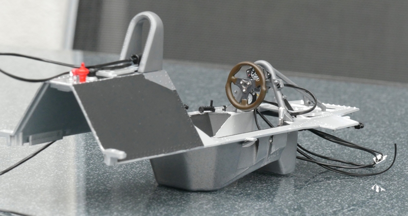

So bin wieder ein Stück weiter gekommen.

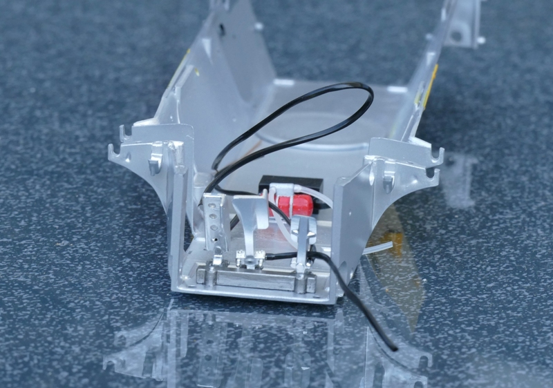

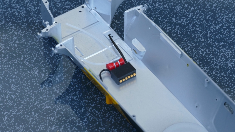

Nun ging es an das Oberteil des Chassis.
Bauschritt 11 bis 13.
Ich habe auch nun alle Bauteile verbaut, welche ich als erstes herausgetrennt habe.
Bis auf den üblichen Problemen kamen auch(noch) keine neuen dazu.
Und so sieht das dann in Natura aus.
Die Schläuche werden erst beim Zusammenbau von mir ordentlich verlegt.
Dann kann man am besten sehen wo Platz ist und sie am wenigsten stören.
Eigentlich wollte ich die beiden Hälften heute noch zusammen setzen, aber leider gab es hier mit einem Bauteil Probleme.
Ein Loch, um die Hälften zusammen zu schrauben, ist total versetzt.
Habe dieses nun aufgebohrt und einen Kunststoffstift eingeklebt.
Morgen, wenn das trocken ist, kann ich das dann bei schleifen und ein neues Loch bohren.
Derweil mache ich weiter und löse die nächsten Teile aus den Spritzrahmen aus.
Das ist eine blöde Arbeit, weil es eben so viele sind.
Man sucht und sucht...
Ach, eins noch, im Bauschritt 11soll ich wohl ein Loch ins Chassis bohren.(Im Bauplan unten links)
Das müsste ich auch jetzt, vorm verschrauben der Hälften, machen.
Allerdings ist mir völlig schleierhaft wofür diese Loch sein soll.
Habe die Bauanleitung jetzt schon mehrmals danach abgesucht, leider ohne Ergebniss.
Außerdem fehlt ja auch eine Durchmesserangabe. Bild
Dann ist mir noch Bauteil 85E irgendwie abhanden gekommen.
Diese Stange muss außerdem beweglich sein, da später noch Teile der Achsaufhängung befestigt werden.
Werde nun eine 1,25mm Drahtstift nehmen.
Das ist eh besser und für die Funktion von Vorteil.
Und gerade habe ich gesehn, dass Decal 49 im Lenkrad noch fehlt.
Erledige ich sofort!
Sonst aber alles gut.
Macht Spaß! Bild
