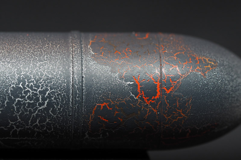

Macht zwar nicht das, was ich mir vorstelle, aber trotzdem ganz lustige Effekte.
Ich wollte an einem übriggebiebenen Abwurftank ein bisschen Rost und Chipping üben. Hatte erst mit Alu grundiert, einen Tag trocknen lassen, dann wahllos ein paar Rostfarben aufgemalt und trocknen lassen. Anschließend, wie in einem Forumsthread empfohlen, eine dünne Schicht Haarspray aus der Dose aufgebracht.
Nach eine Stunde Trocknungszeit die Deckschicht (Navy Blue) aufgesprüht. So sah das dann aus:
Alle Farben bis zum Untergrund lösten sich durch leichte Berührung mit einem Wattestäbchen.
Dachte dann, ich war zu ungeduldig. Das gleiche nochmal, jetzt aber das Haarspray drei Tage trocknen lassen. 10 Minuten nach Aufsprühen der Deckschicht sah das so aus:
Kann man vermutlich gelegentlich anwenden. Ich suche allerdings ein Trennmedium, bei dem die Farben unter der Deckschicht erst durch Chipping freigelegt werden. Was nehmt Ihr da? Ein bestimmtes Haarspray?
