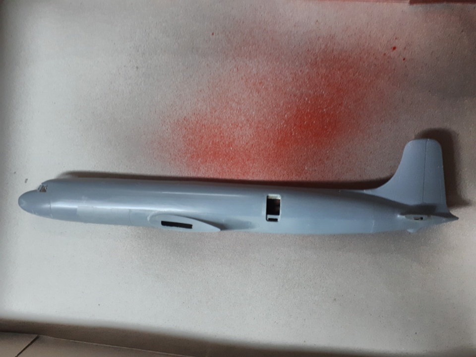

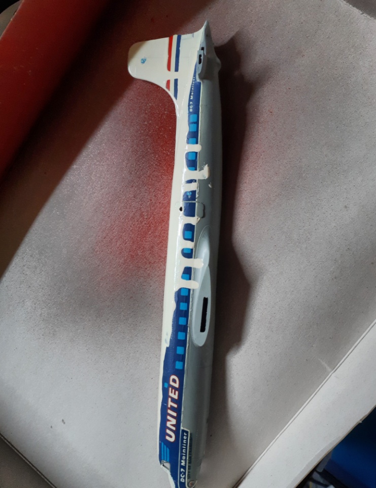

Ich möchte einen alten Flieger, für den es keine Decals mehr gibt, welche anfertigen.
Die alten Flieger-Bausätze haben keine Fenster als Struktur, hier ist alles glatt, nur die Decals geben der Sache Struktur.
Nachher
Nachher
Vorher
Vorher
Ich habe ein Nachfolgermodell (DC7-C Südflug; PAA, andere Fensteranordnung; M1:122) mit dem neuen Dekor. Das würde ich zur Not "vervielfältigen" wollen.
Außerdem habe ich einen "Paintshop"-Dateiensatz vom alten "United"-Dekor.
Mein Favorit wäre, der alte "United"-Satz.

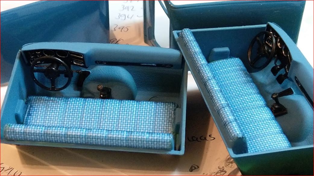

Die Druckqualität hängt natürlich wesentlich vom Drucker selbst ab, an industriell hergestellte Decals kommen selbstgemachte aber nicht heran. Auch was die Robustheit anbelangt; so ist ein Untergrund mit einer Strukur ungeeignet, da die Farbe dann brüchig wird (was bei deinem Vorhaben ja aber nicht der Fall ist). Sie sind trotzdem eine brauchbare Alternative. Die Decals meiner Baustellenfahrzeuge hier sind z.B. alle selbst gemacht, gedruckt mit einem Epson Stylus DX (Tintenstrahler).
