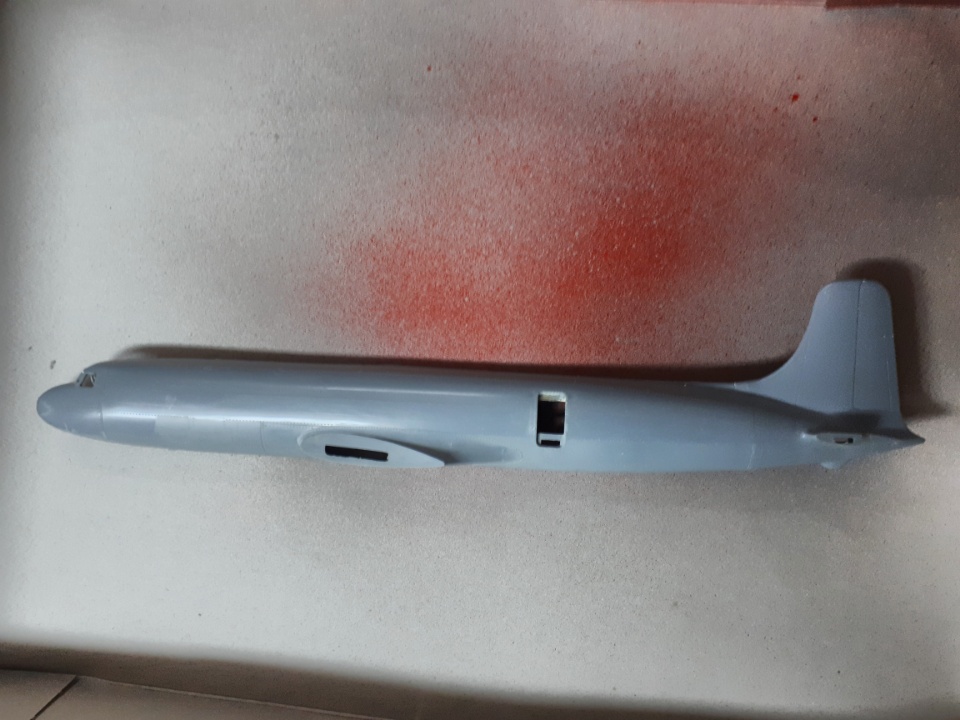

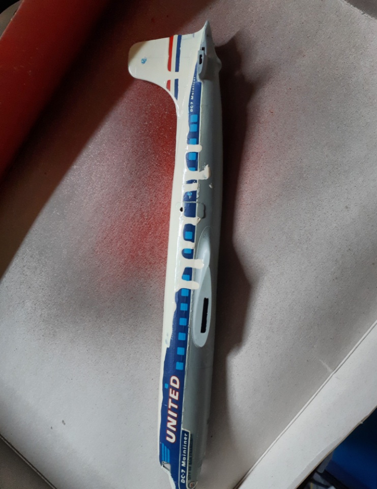

Ich möchte einen alten Flieger, für den es keine Decals mehr gibt, welche anfertigen.
Die alten Flieger-Bausätze haben keine Fenster als Struktur, hier ist alles glatt, nur die Decals geben der Sache Struktur.
Nachher
Nachher
Vorher
Vorher
Ich habe ein Nachfolgermodell (DC7-C Südflug; PAA, andere Fensteranordnung; M1:122) mit dem neuen Dekor. Das würde ich zur Not "vervielfältigen" wollen.
Außerdem habe ich einen "Paintshop"-Dateiensatz vom alten "United"-Dekor.
Mein Favorit wäre, der alte "United"-Satz.
Mich würde jetzt interessieren, wie ihr das machen würdet.
