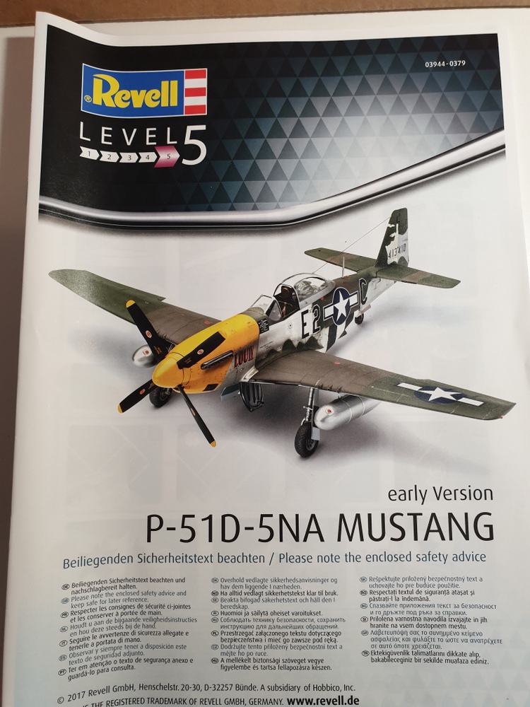

Hallo Freunde des Modellbaus,
ich möchte hier meine erste Bausatzvorstellung machen. Mal sehen ob ichs hin bekomme...???
Ich habe vor mehrere Flugzeuge (8-9) aus dem 2. Weltkrieg in 1 / 32 zu bauen und fange mal mit der hier an .
Die North American P-51 Mustang ist ein einmotoriges Jagdflugzeug des US-amerikanischen Herstellers North American Aviation. Der einsitzige Ganzmetall-Tiefdecker wurde im Zweiten Weltkrieg vor allem als Langstrecken-Begleitjäger in den Bomberverbänden der United States Army Air Forces (USAAF) eingesetzt. Der Buchstabe „P“ in der Bezeichnung steht für Jagdflugzeug (englisch pursuit ‚Verfolgung‘).
Das 1940 entwickelte Flugzeug besaß anfangs keine überragenden Flugleistungen, was sich jedoch mit dem Einbau des britischen Flugmotors Rolls-Royce Merlin, der als Lizenzbau Packard Merlin V-1650 in den USA gefertigt wurde, und weiteren Verbesserungen grundlegend änderte. Infolge der ausgezeichneten Flugleistungen und der sehr hohen Reichweite gilt die Mustang als eines der besten Jagdflugzeuge des Zweiten Weltkrieges.

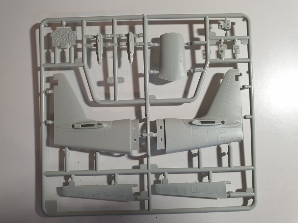

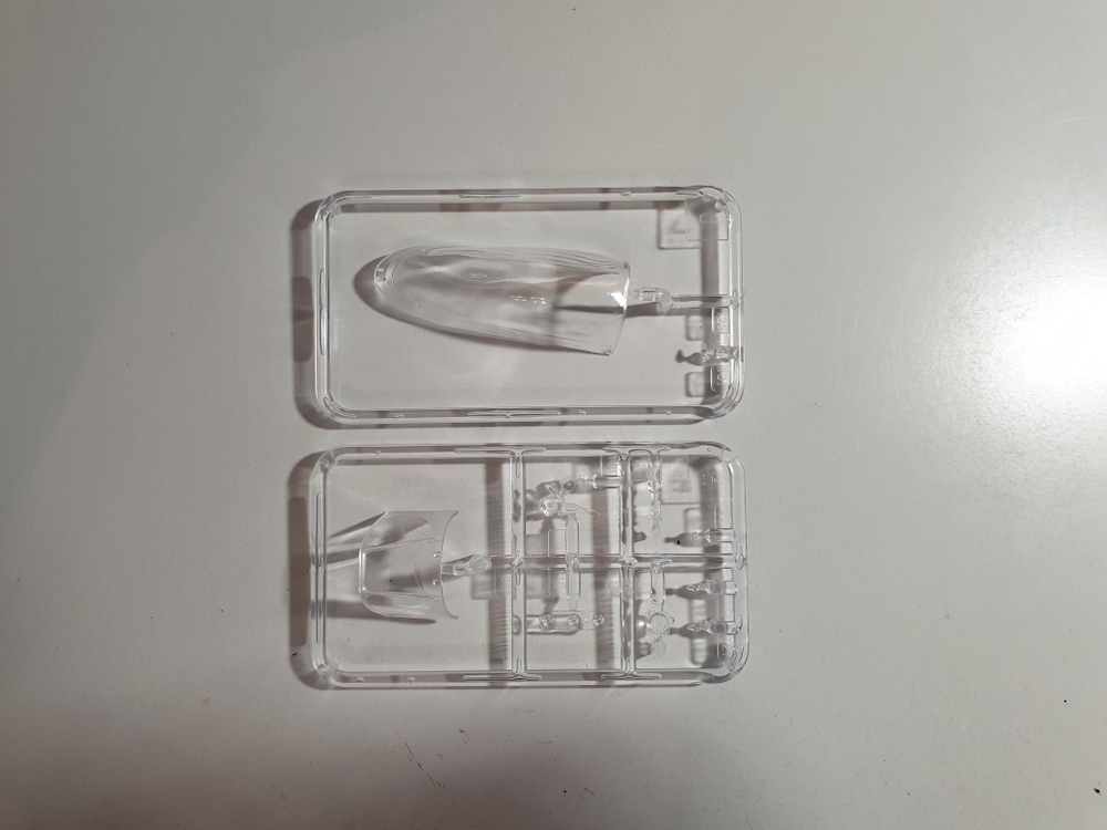

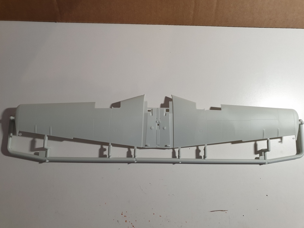

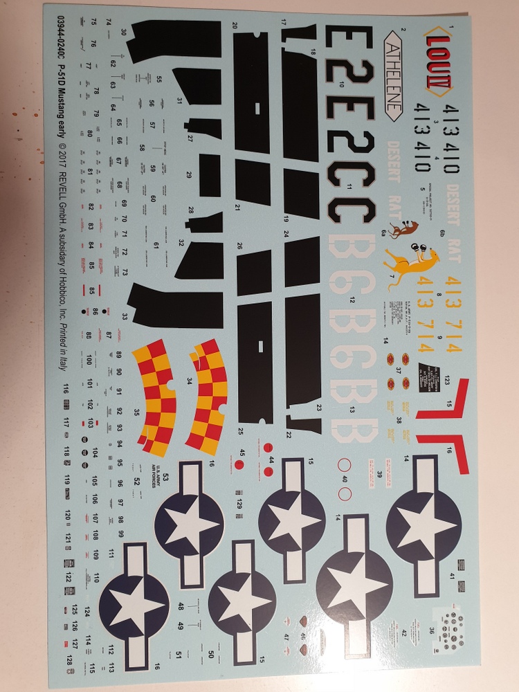

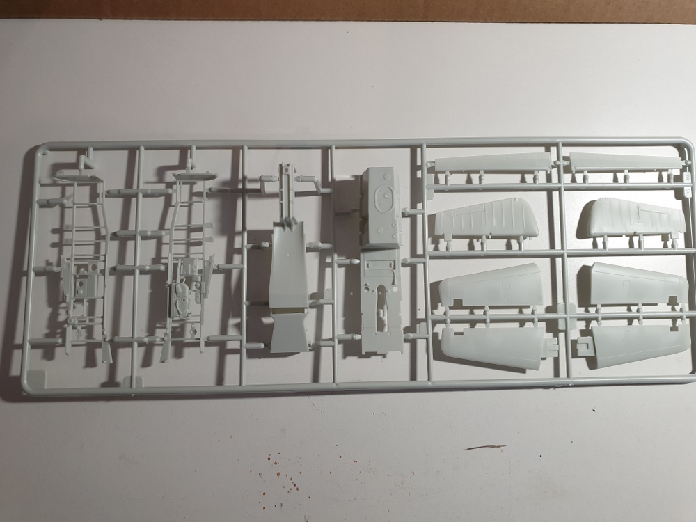

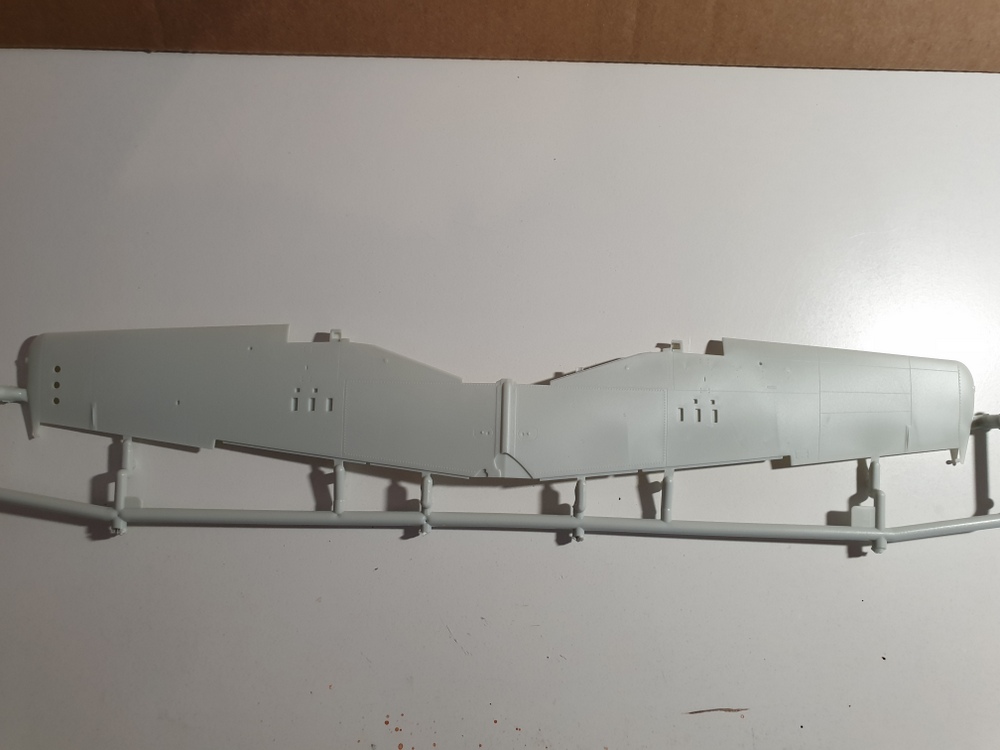

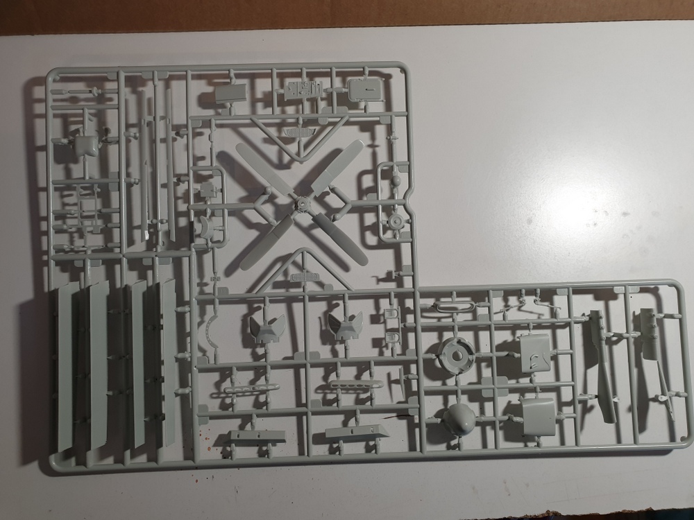

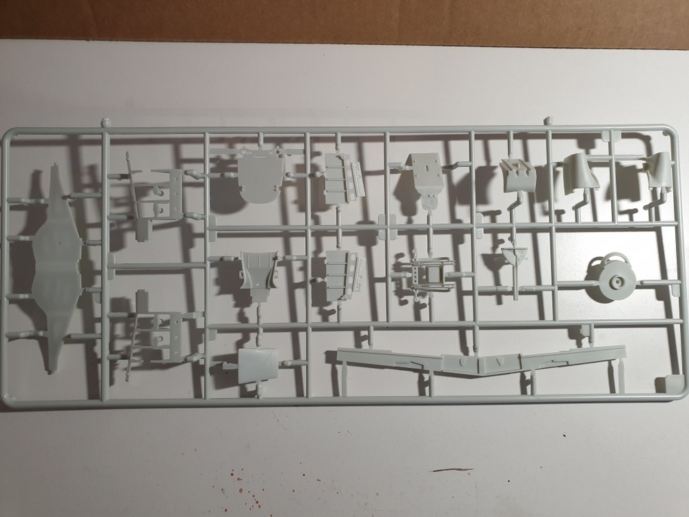

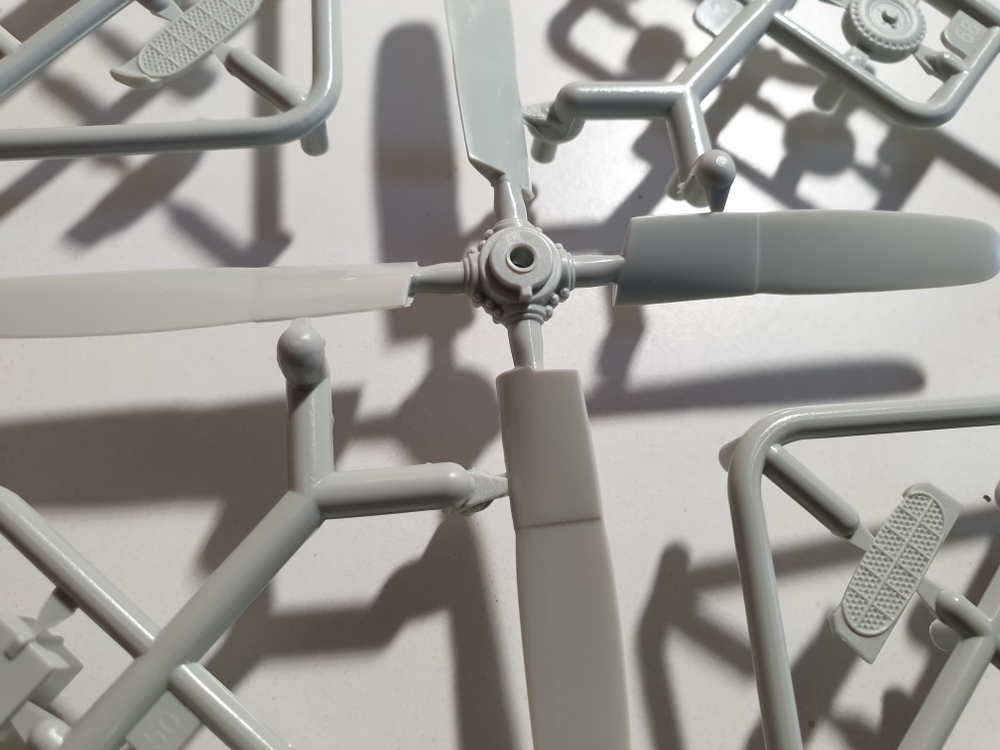

Die Spritzlinge dieses Models sehen wirklich sehr gut aus . Sie sind wirklich sehr Sauber gemacht. Auch die Feinheiten finde ich sehr schön ausgearbeitet.

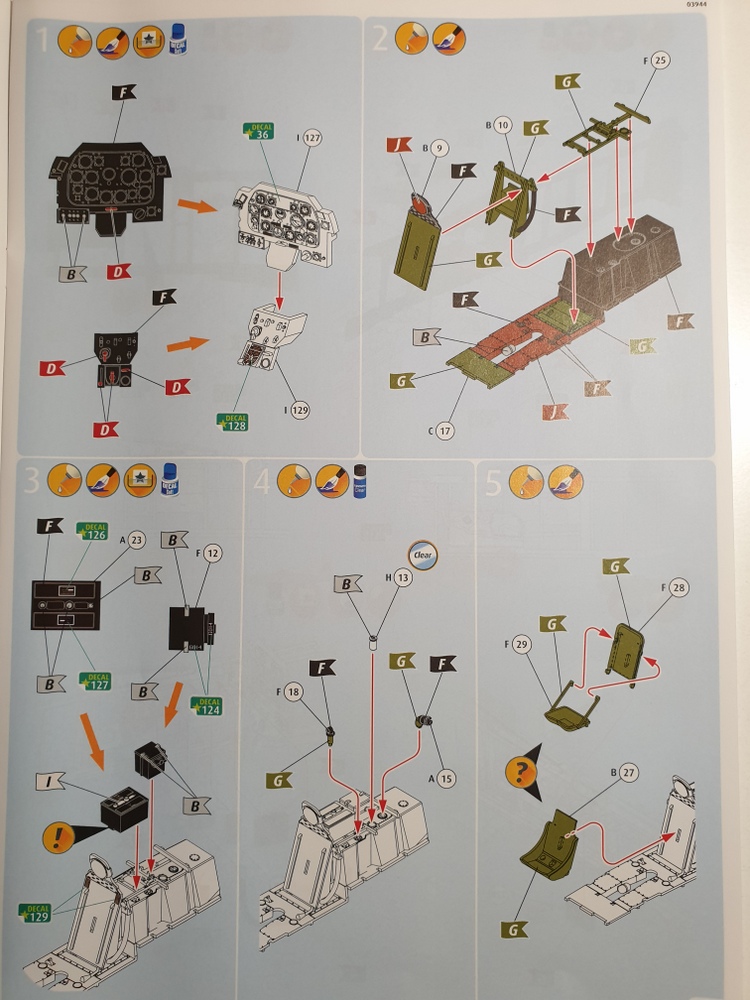

Das Cockpit ist sehr gut gestalltet und geht locker von der Hand....das schon mal vor weg.
Die Krümmergeschichte sieht da schon anders aus. Habe mich für die oberen Blenden entschieden...nur leider passen diese nun wirklich nicht so ganz in die Öffnungen .... aber ok... passend gefräst....
Cockpit und Rumpf passend einwandfrei.... da war keine Naht die gespachtelt werden musste !!!! Flügel kommplett fertig gestellt... Passt alles Super !!!
Hochzeit... Rumpf und Tragflächen .... nicht den Hauch einer Chance das zusammen zu bekommen !!!! Da kriegt man dann schon n Hals....
Am Rumpf kann es nicht liegen , den mehr zusammen drücken geht nicht , damit das in die Aussparung der Tragflächen passen kann.
Wir reden hier auch von 6 mm zu breit oder schmal wie man es auch sehen mag.... das kürzen der Tragflächen in dem Bereich ist auch nicht möglich ...
Ich kann dabei nichts Falsch gebaut haben !!!! Musste dann den Rumpf jeweils um 3 mm schmälern , was nicht schön aussieht.... Spachteln ...passt... Nach der Bemalung mit der Pistole war es soweit ok....

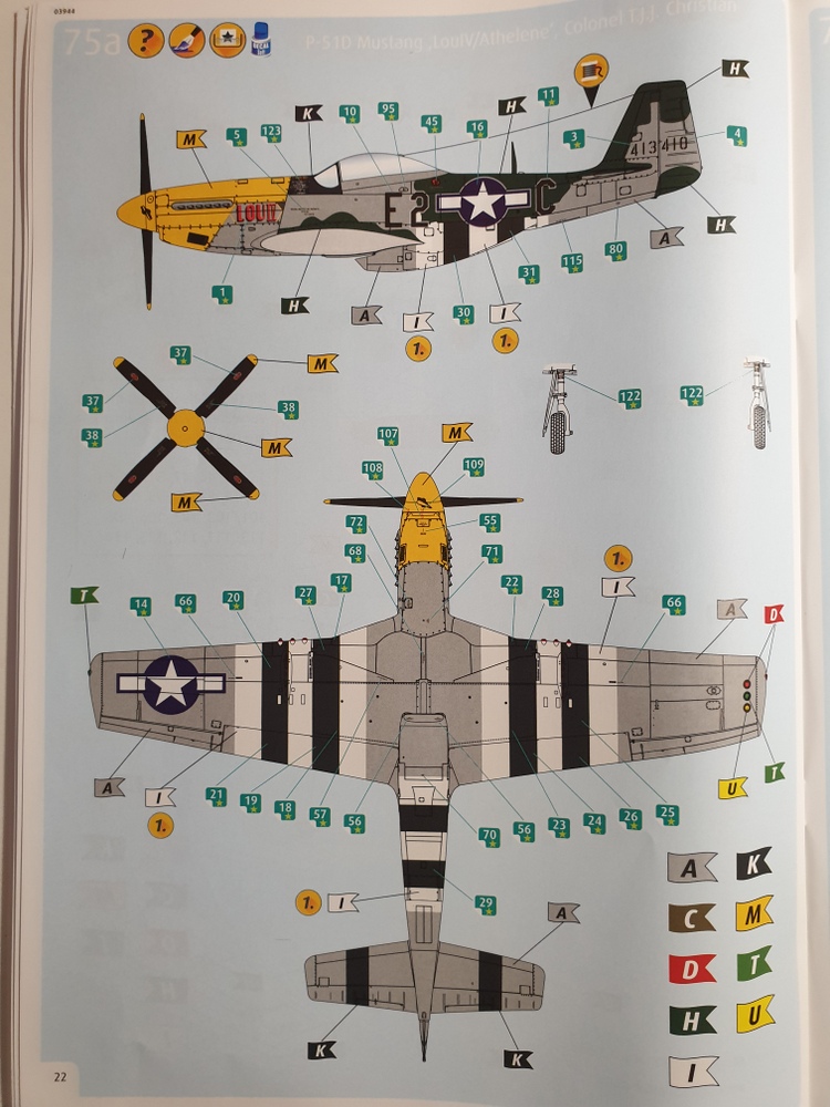

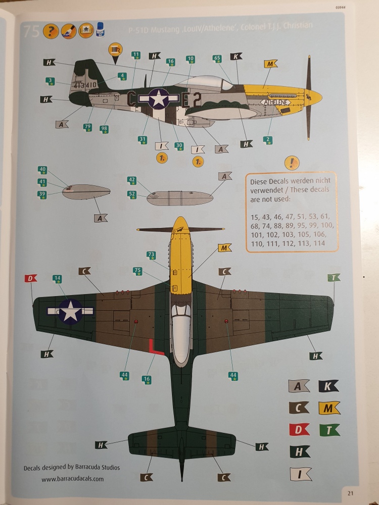

Beim Aufbringen der Dec.. ist mir dann aufgefallen das entweder die Anleitung nicht stimmt oder der Bausatz falsch ist.
In der Anleitung ist an der unteren Linken Tragfläche eine 3er Beleuchtung angegeben ( Rot Gelb Grün ) welches aber beim Model auf der Rechten Seite zu finden ist . Der ganze untere Tragflächenbereich ist Spielgelverkehrt... oder die Anleitung .
