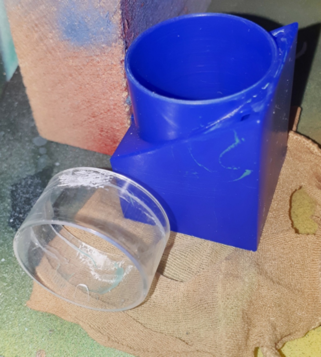

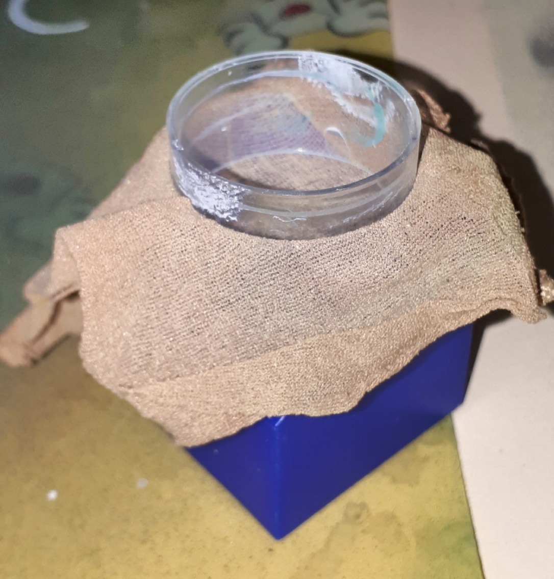

Meine Lösung sieht wie folgt aus:
Leeres Aquacolor-Gefäß, ein Ring aus einer tesa-Filmrolle und doppelt gelegter Nylonstrumpf.
Das stecke ich ineinander, verdünne die Farbe bis zur Schmerzgrenze und lasse sie chillig durchlaufen, zwei, drei mal.

Hier meine aktuelle Lösung:
