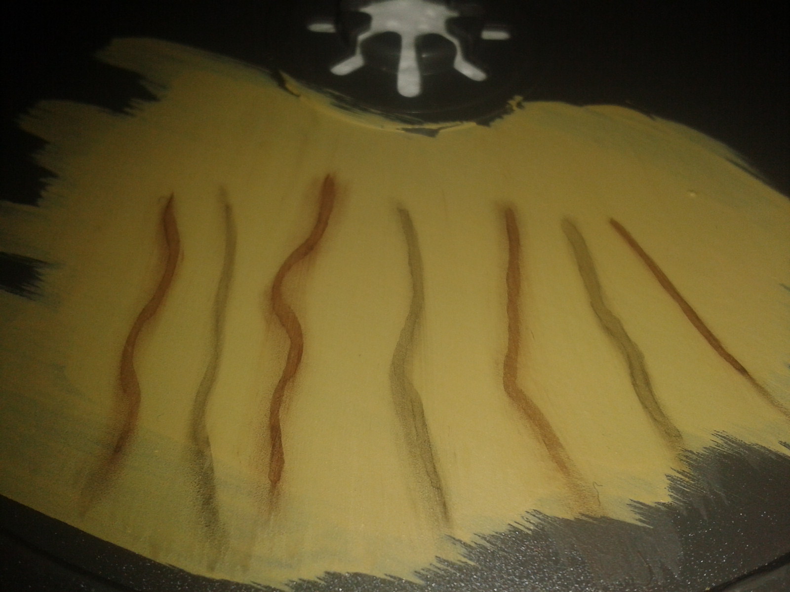

Angefangen habe ich nicht direkt mit dem Modell.
Sondern ein paar Versuche bezüglich der Lackierung.
Hier mußte eine alte CD-Hülle herhalten.
Versuch eins:
Grundfarbe dunkel Gelb mit Revell Aqua Color bemalt.
Für das Modell werde ich sie noch etwas Abdunkeln, zum testen langt es erst mal so.
Für die Tarnstriche 2 Farbig, wurden wieder Pigmente mit Wasser gelöst.
Mit dem Pinsel aufgetragen, trocknen lassen und mit einem Q-Tip auf die Grundfarbe eingerieben.
So soll der Übergang von den Strichen zur Grundfarbe harmonischer, als bei direkt aufgemalten
Strichen mit Farbe sein.
Als 1. Finde ich es vielversprechend, etwas feinjustierung muss ich hier
jedoch noch leisten. Besonders das Mischverhältnis.
Klarlack matt ist hier schon aufgetragen.

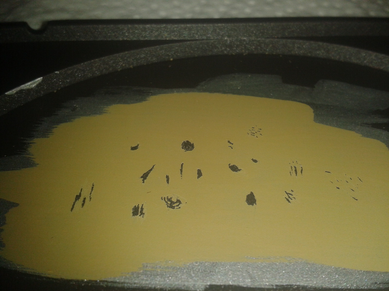

Versuch 2:
Anstelle der Haarspraymethode, habe ich mal was anderes versucht.
Zum Testen wurde eine Fläche mit Eisenfarbe gestrichen.
Diese gut Durchtrocknen lassen.
Und anschließend mit Revell Aqua Color überbemalt.
Dieses mal die Farbe nicht durchtrocknen lassen, sondern nur so das sie grade so Handtrocken ist.
Danach mit einem Zahnstocher Kratzer eingeritzt.
Ob ich das jetzt Großflächig an dem Modell anwende weiß ich noch nicht genau.
2020-05-04 18.46.16.jpg (278.98 KiB) 8994 mal betrachtet

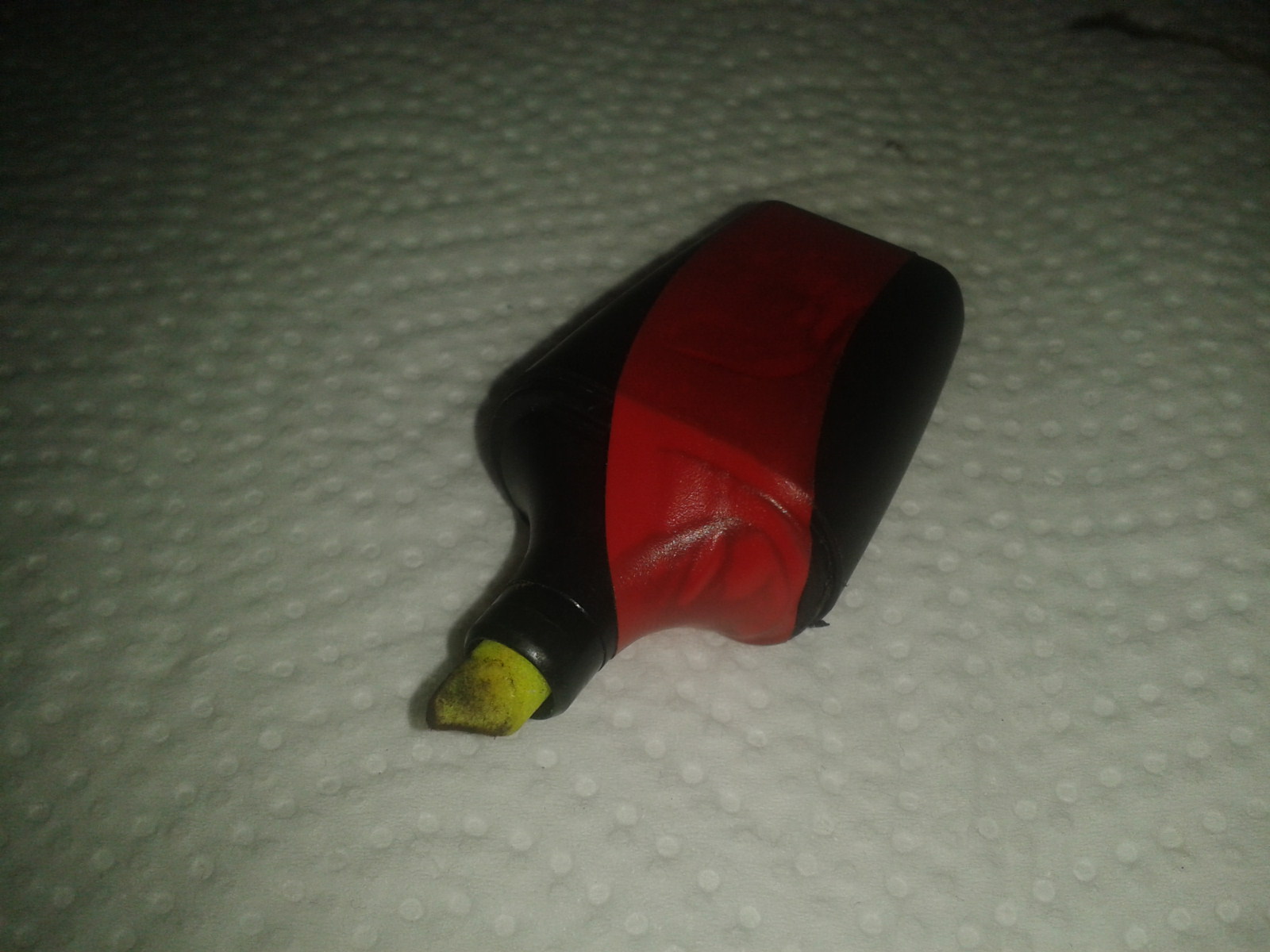

Hi,
ich bin derzeit immer noch am rumprobieren,
bezüglich der Tarnstriche.
Diesesmal habe ich getestet, die Pigmente trocken aufzubringen.
Dazu habe ich einen ausgetrockneten Textmaker verwendet.
Hier mal das Ergebnis:

Allerdings finde ich das ``Pigmentergebnis´´ schon mal besser, als
mit Farbe aufgetragen.

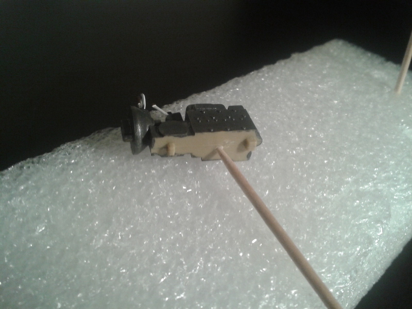

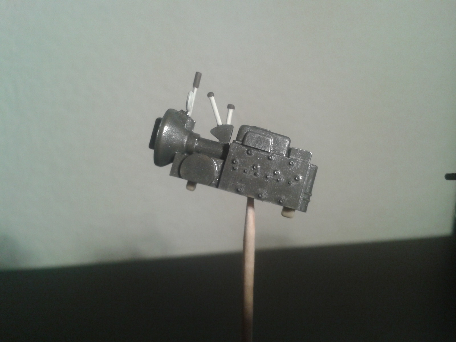

ein kleines Lebenszeichen von meinem SdKfz 250.
Der Motor und das Getriebe wurden fertig gestellt.
So wie bemalt, ein kleines Washing folgt noch.
Viel davon wird man leider eh nicht sehen,
wenn das Modell fertig ist.
Damit ich es bei solchen Teilen einfacher zum bemalen habe,
mache ich dort wo man es später nicht sieht,
immer kleine Löcher rein, so das da ein Zahnstocher reinpasst.
Die Löcher Schmelze ich mit einer heissen Nadel rein.
So schaut's derzeit aus:

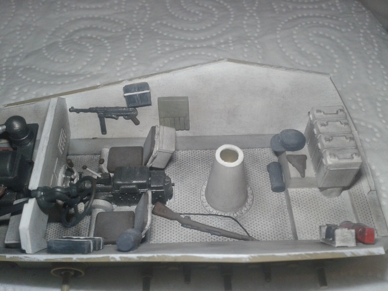

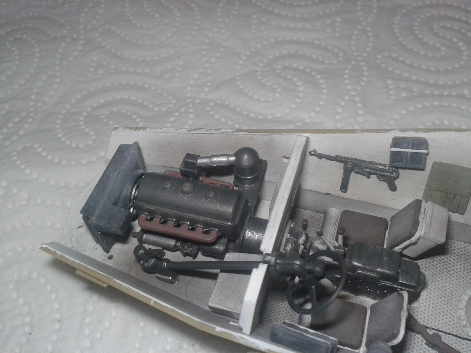

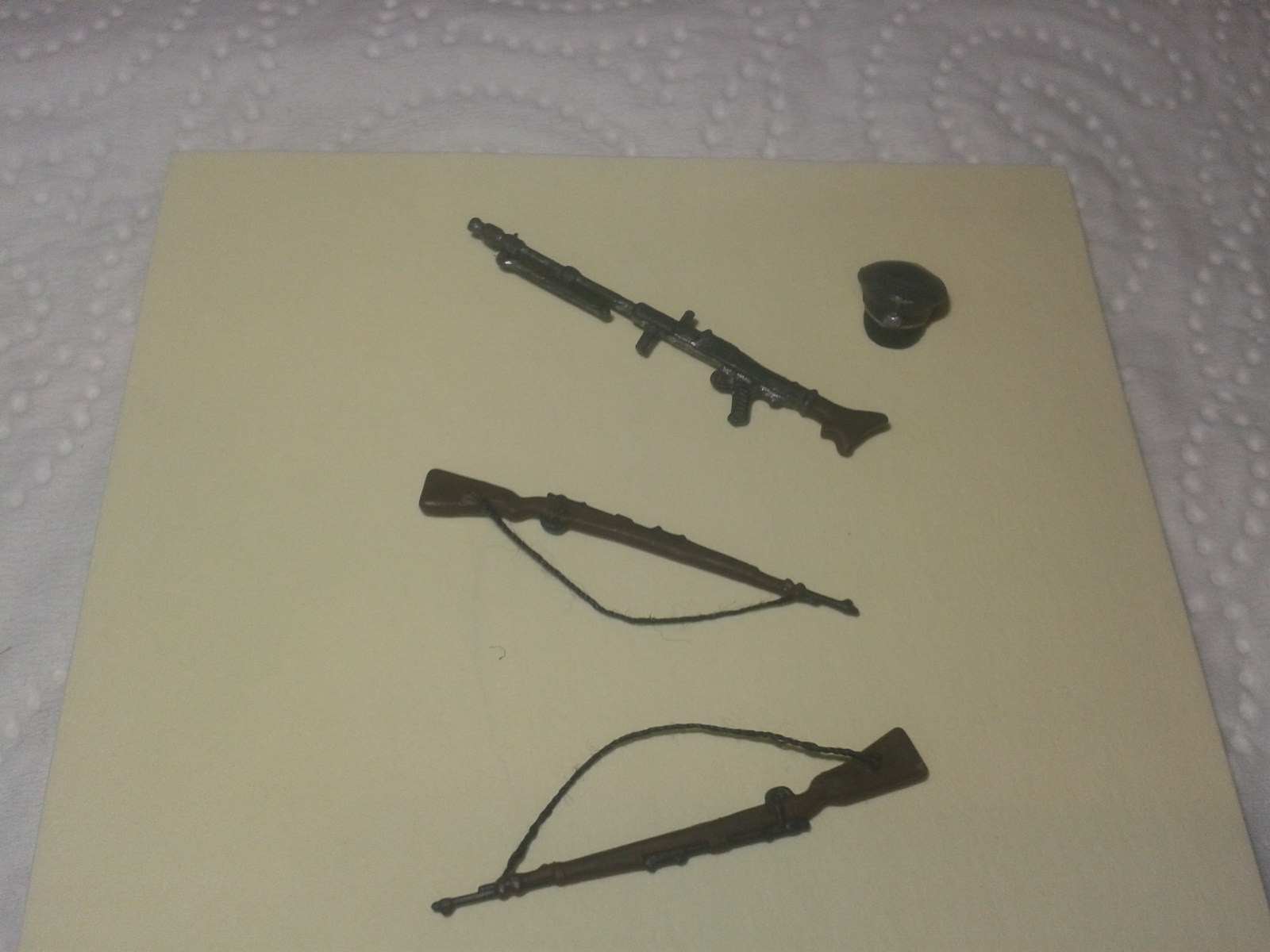

Hallöle,
es ging wieder etwas weiter.
Das Innenleben der Wanne vom SdKfz 250 wurde so weit gebaut.
Da man später eh nicht viel davon sieht,
dient es halt nur zu meiner Zufriedenheit :)
Und einige Kleinteile als Zubehör, wurden bemalt.
Die kommen irgendwo auch noch an das Modell.
So schauts derzeit aus:

Sehr schick bisher.
Vielleicht kann man bei dem Modell ja irgendwie die Motorabdeckung auf einer Seite hoch geklappt darstellen, um so etwas vom Motor sehen zu können. Ich weis aber nicht inwiefern das Bausatztechnisch möglich ist.
Innen gefällt er mir auch sehr. Erinnert mich an meine Zeit, als ich in Bergepanzer / Pionierpanzern herum gekrochen bin.
Hi und danke für euer Feedback.
@Frank, die Motorhaube könnte ich geöffnet darstellen, das gibt der Bausatz her.
Was ich mir jetzt überlege ist, ob ich nicht ein ´´Quasi Schanier´´ einbaue, zb. Umrandung von einer PE-Platine.
So das ich die beiden Luken der Motorabdeckung, bewegen kann.
@Christian, ja ja die Bundeswehr....... das wahren noch Zeiten :)

Der Innenraum sieht ja mal richtig Klasse aus! :thumbup: Aber wie Du schon selber sagst sieht man später nichts mehr davon! :?

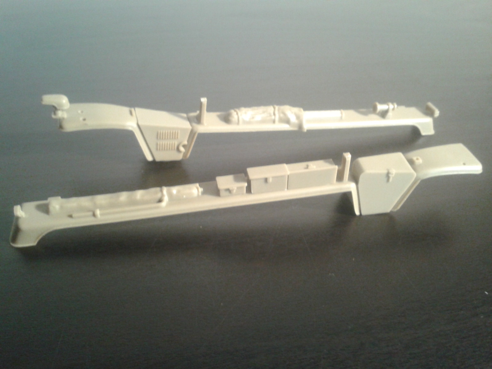

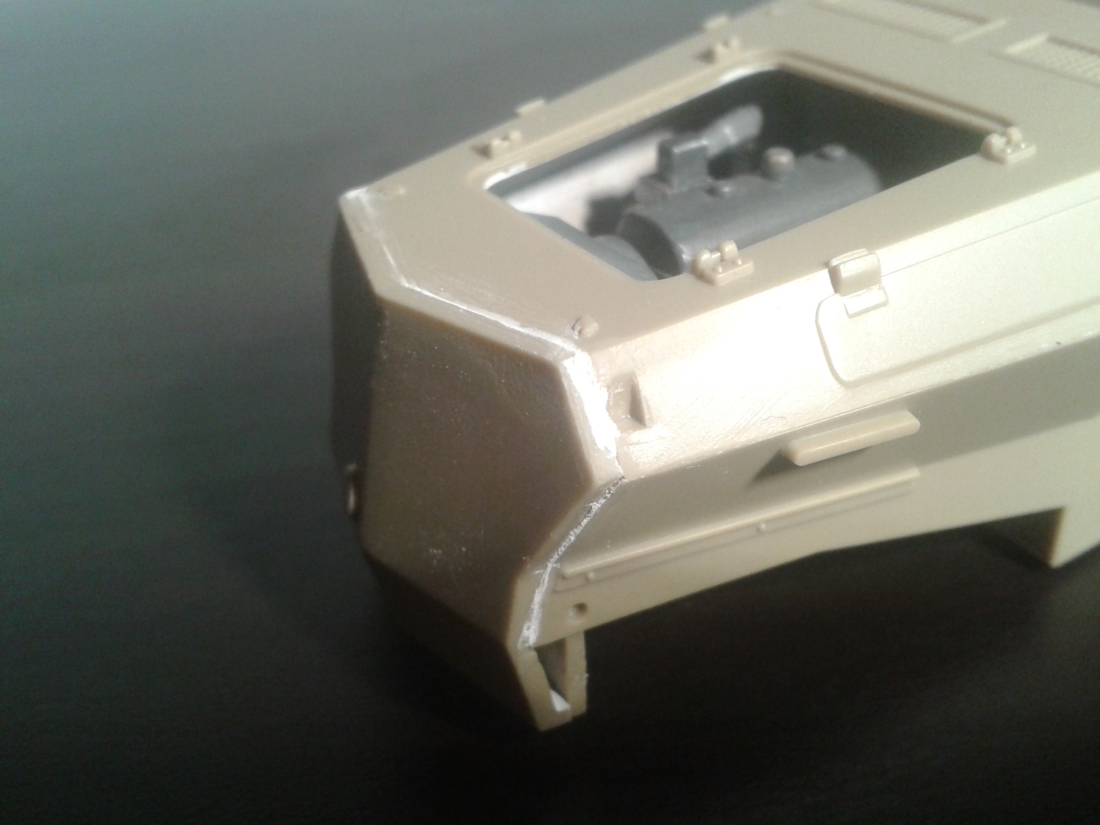

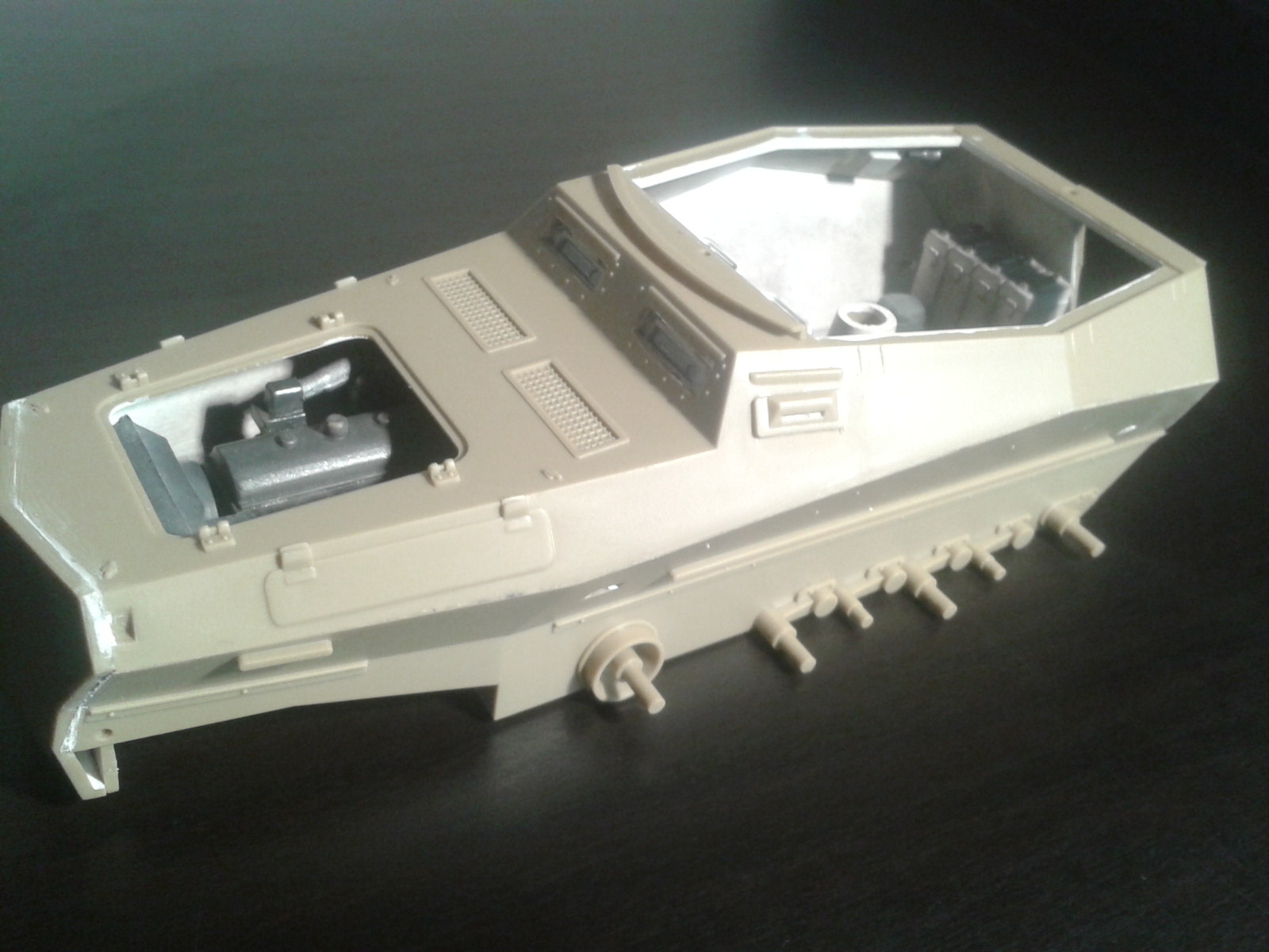

Hiho,
kleines Update zum Baubericht.
Die beiden Wannenteile wurden zusammengesetzt.
Die Passform war akzeptabel für den alten Bausatz.
Bei der Bugplatte mußte allerdings, gespachtelt und geschliffen werde.
Ebenso wurden die beiden Kettenschutzbleche aufgebaut.
So schauts aus:
