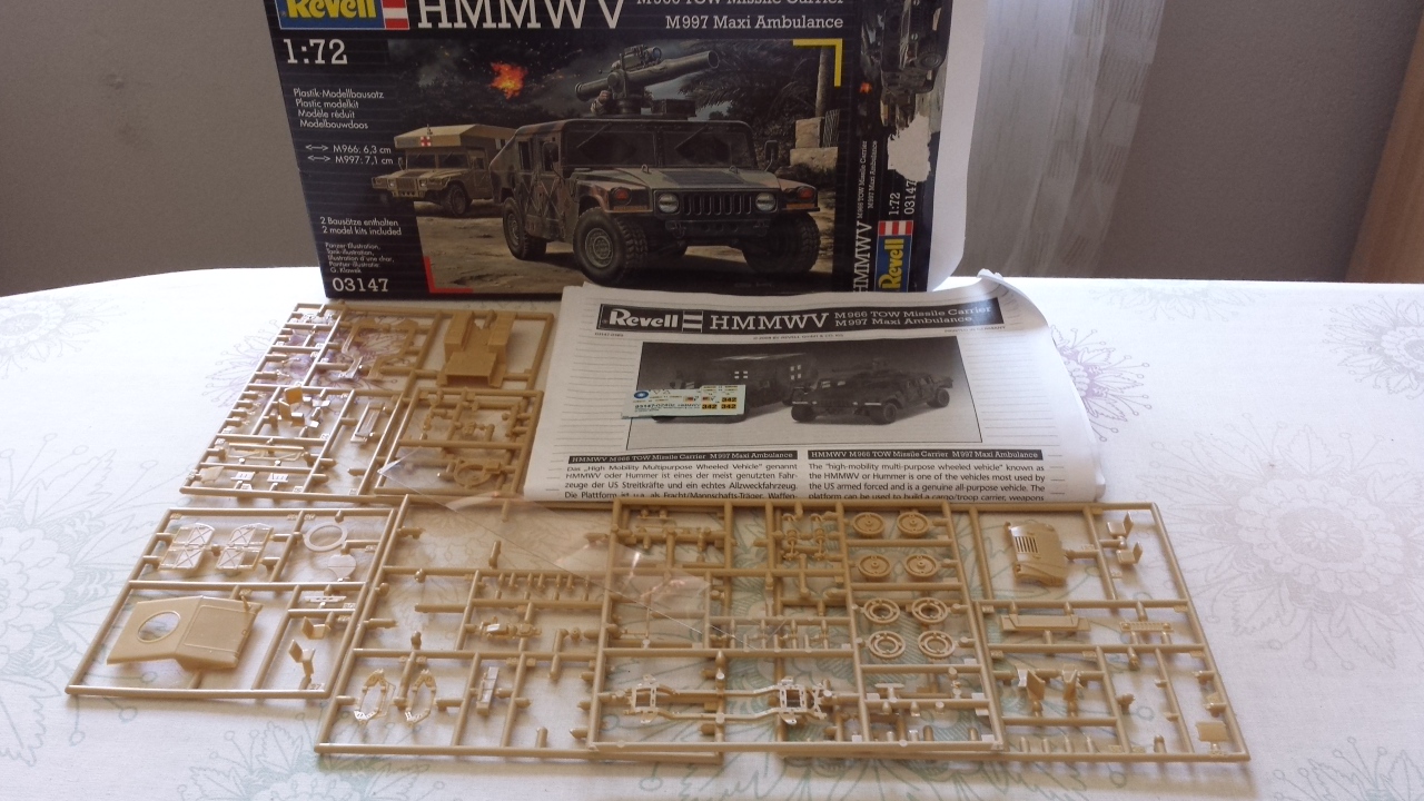

Das Fahrzeug ist aus dem Set 03147
Karton
Karton

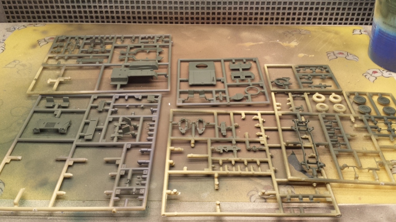

Für kleinstes Geld habe ich diesen Bausatz-Rest erstanden. Der Grund für den Kauf war, dass ich einmal eine Tarnlackierung mit Airbrush ausprobieren wollte.
Nachdem ich diese Woche, zum ersten Mal(!), Probleme mit der Lackhaftung hatte (Silikonaugen, Fettrückstande??), habe ich alles gewaschen und mit einem Dosen-Primer besprüht.
Grundiert
Grundiert

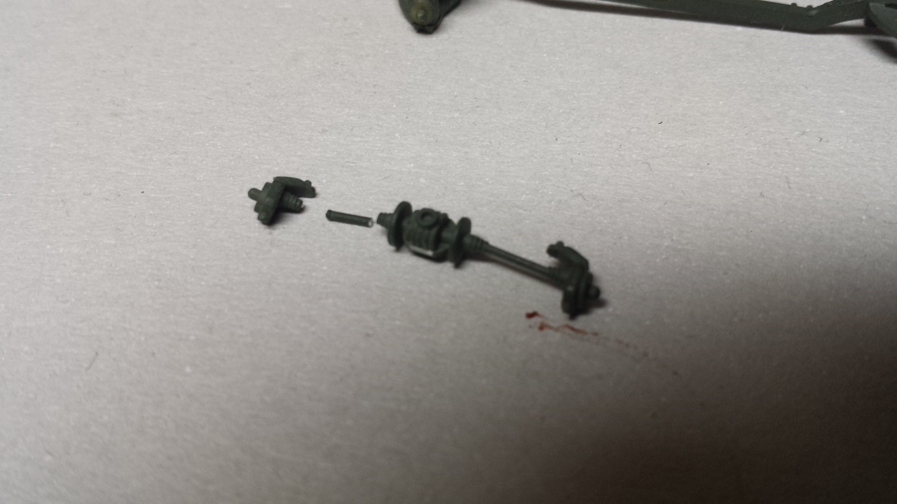

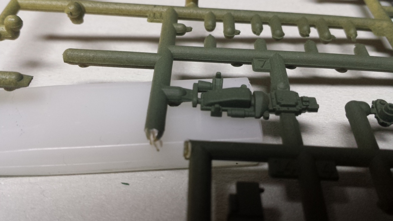

Was ich an diesem Bausatz schade finde ist, dass alle Teile mit recht starken Übergängen zu den Gießästen ausgeführt sind.
Sehr viele Teile sind sehr klein und fein (1/72 eben) und trotz größter Mühe und Sorgfalt, gingen viele Teile beim Auslösen kaputt.
Teile auslösen3
Teile auslösen3
Teile auslösen2
Teile auslösen2
Teile auslösen1
Teile auslösen1

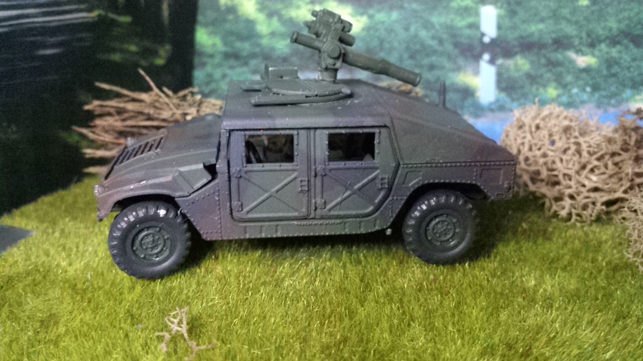

Dadurch, dass die Vorderachse beim Auslösen zerbrochen ist, konnte ich den HMMWV mit eingeschlagenen Rädern darstellen.

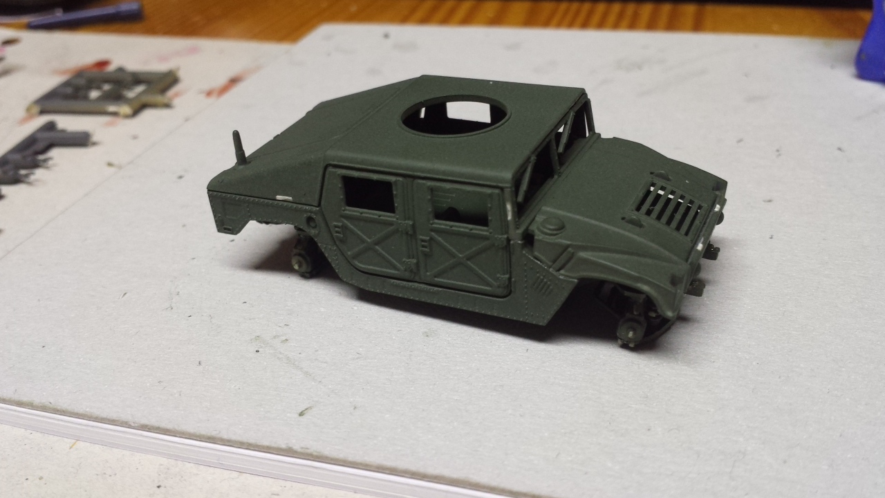

Die Karosserie und das Fahrgestell sind auch gut zusammengefügt, die restlichen Teile, Türen, Dach, Scheiben und Haube passen recht gut zusammen, nachdem man sie fein gereinigt hat.

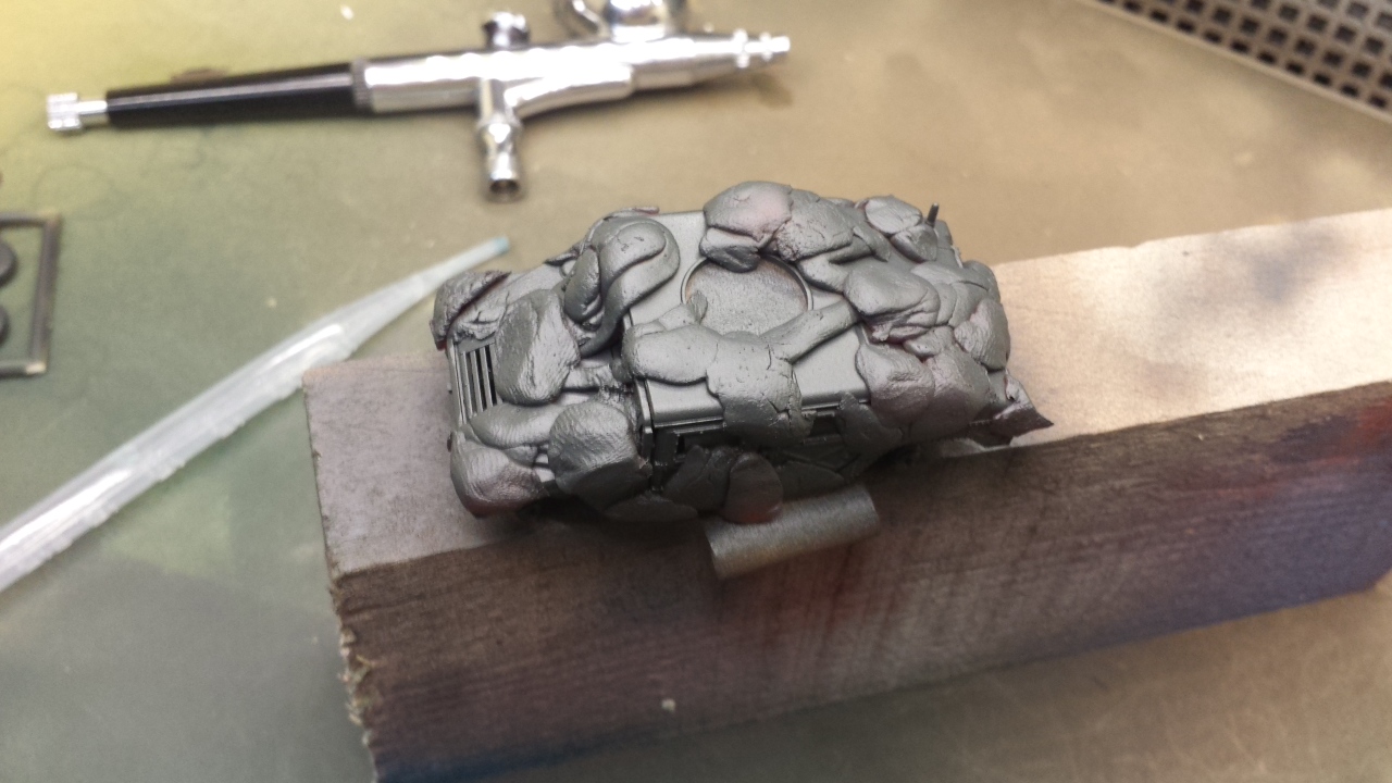

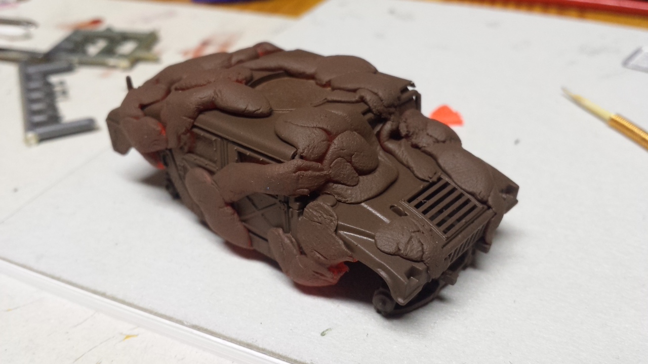

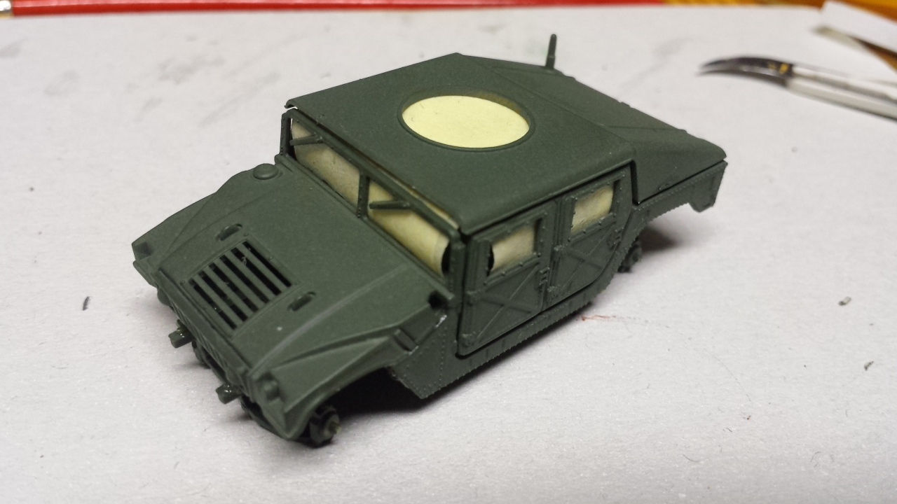

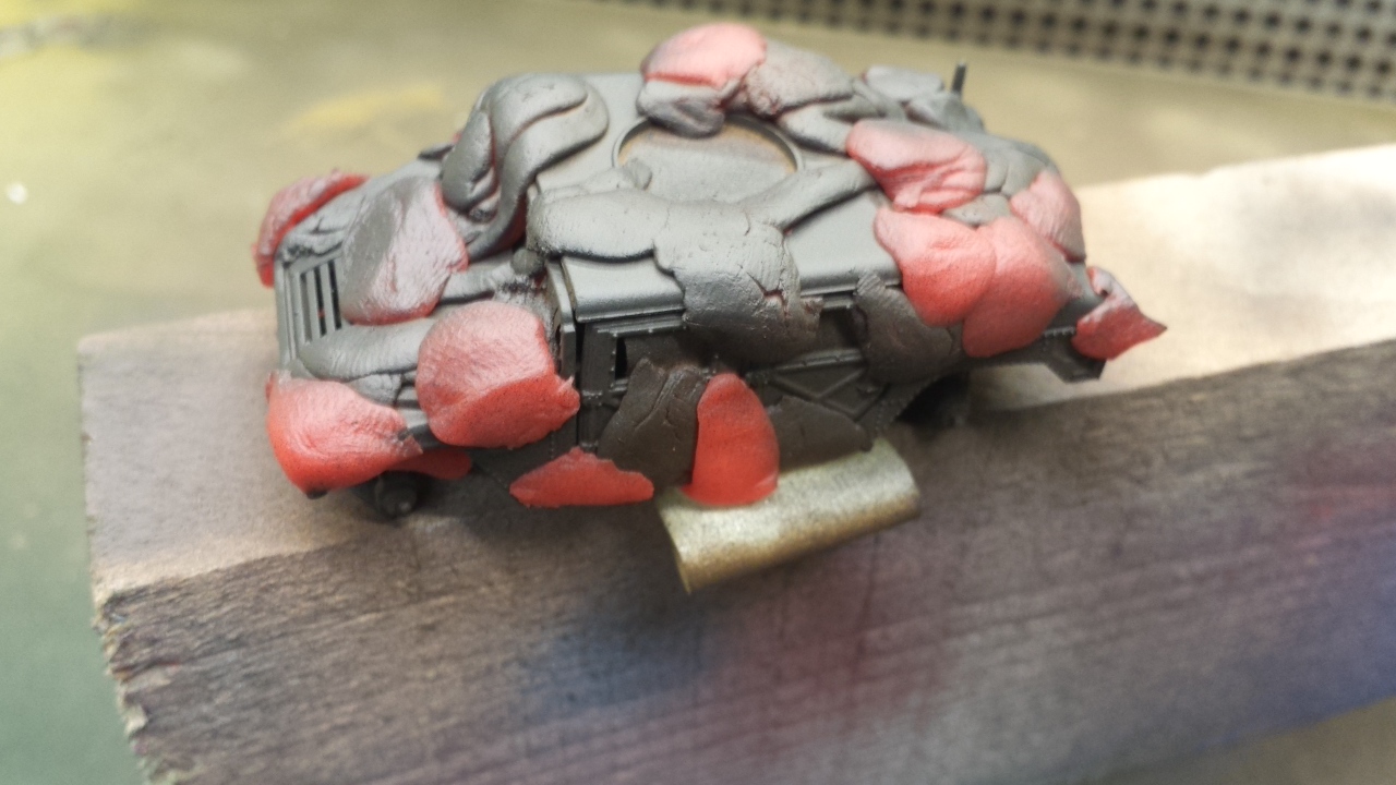

Jetzt geht es auch schon mit dem "Abkleben" los.
Die meisten Teile sind mit "bronzegrün 65" im Plan beschrieben, weshalb ich mir gedacht habe, dass ich alles komplett in dieser Farbe "grundiere".
In der Folge habe ich dann alles was grün bleiben sollte (im Gröbsten nach der Vorlage im Bauplan) mit Kinderknete beklebt.
Ich finde diese Lösung wirklich praktisch, auch wenn ich mit meiner Geschicklichkeit an meine Grenzen komme, bei diesem Maßstab.
Abkleben1
Abkleben1
Abkleben2
Abkleben2

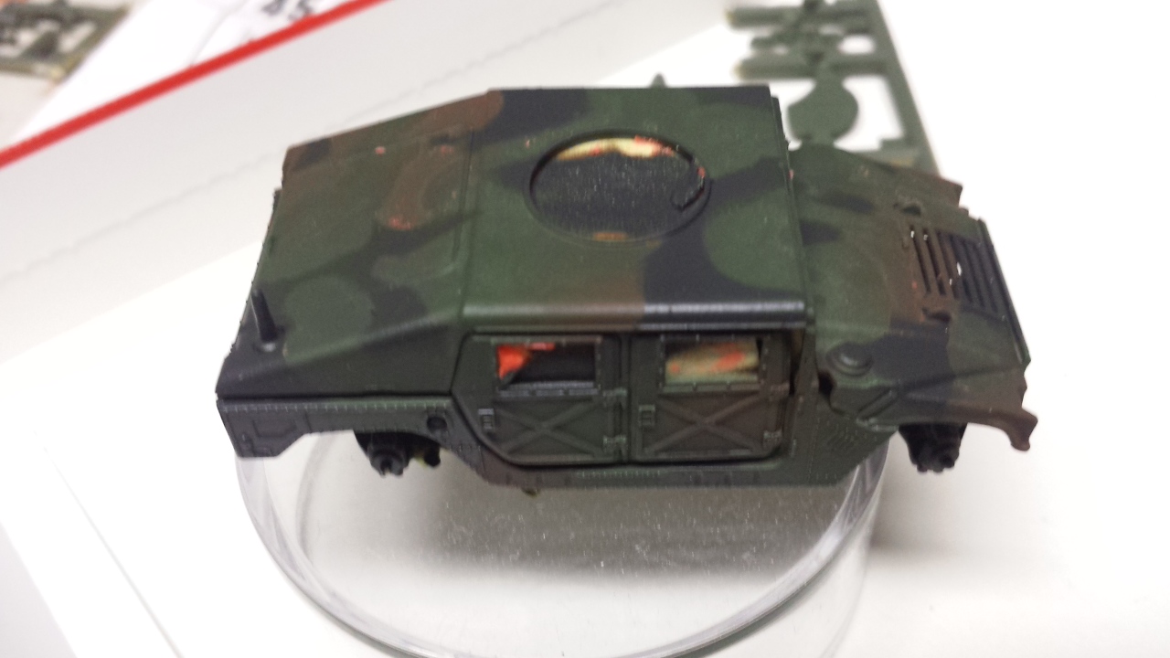

Als erstes kam "lederbraun 84" zum Einsatz, was mit der Billig-Airbrush gut geklappt hat.
braun
braun
Danach noch etwas braun abkleben und schließlich mit "anthrazit 09" über die ganze Sache drüber.
schwarz1
schwarz1
schwarz2
schwarz2

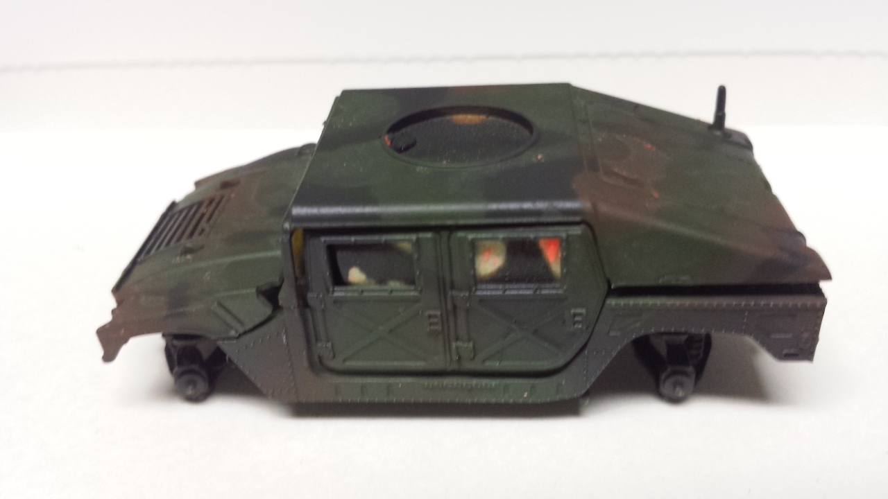

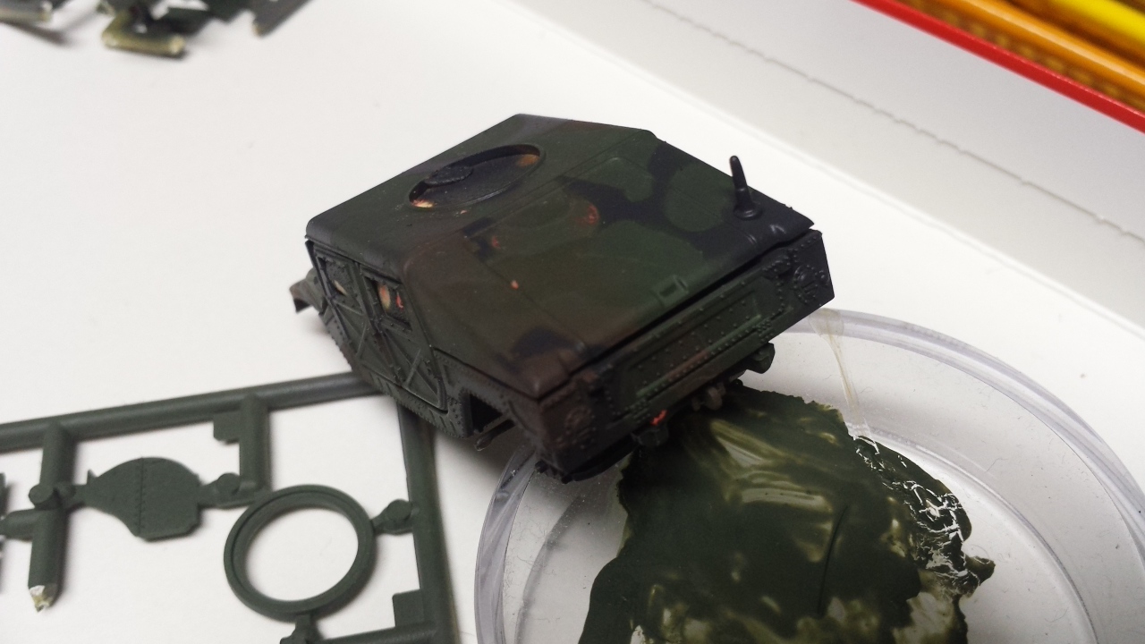

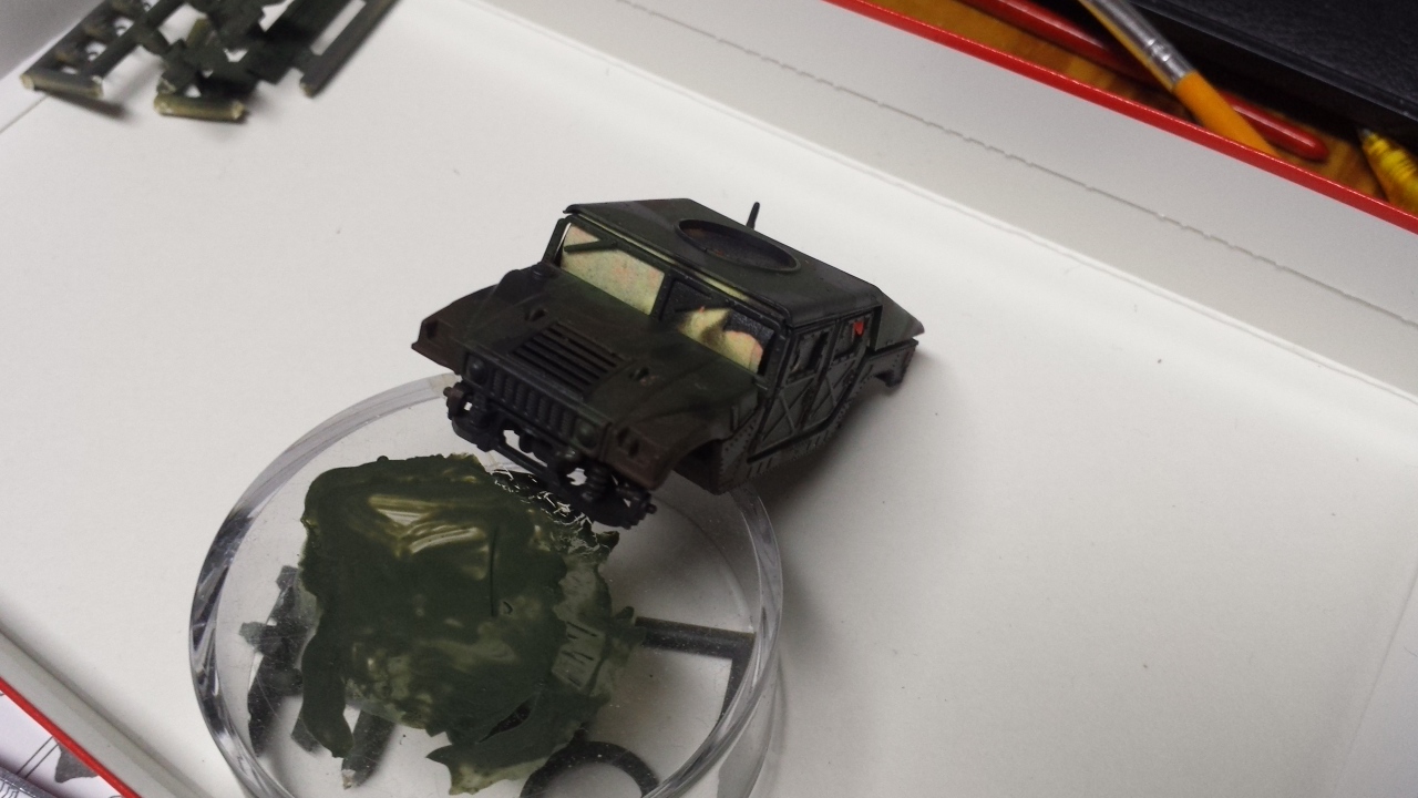

Mein großes Bedenken war, ob die Knete "rückstandslos" (wieder) abgeht, aber alles ging fein herunter, nur wenig nachreinigen.
Auspacken1
Auspacken1
Auspacken2
Auspacken2
Auspacken3
Auspacken3
Auspacken4
Auspacken4

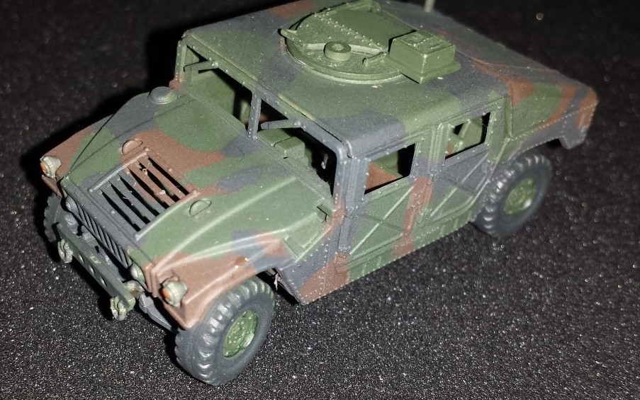

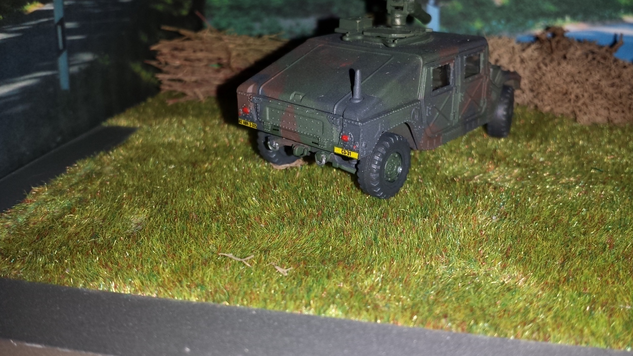

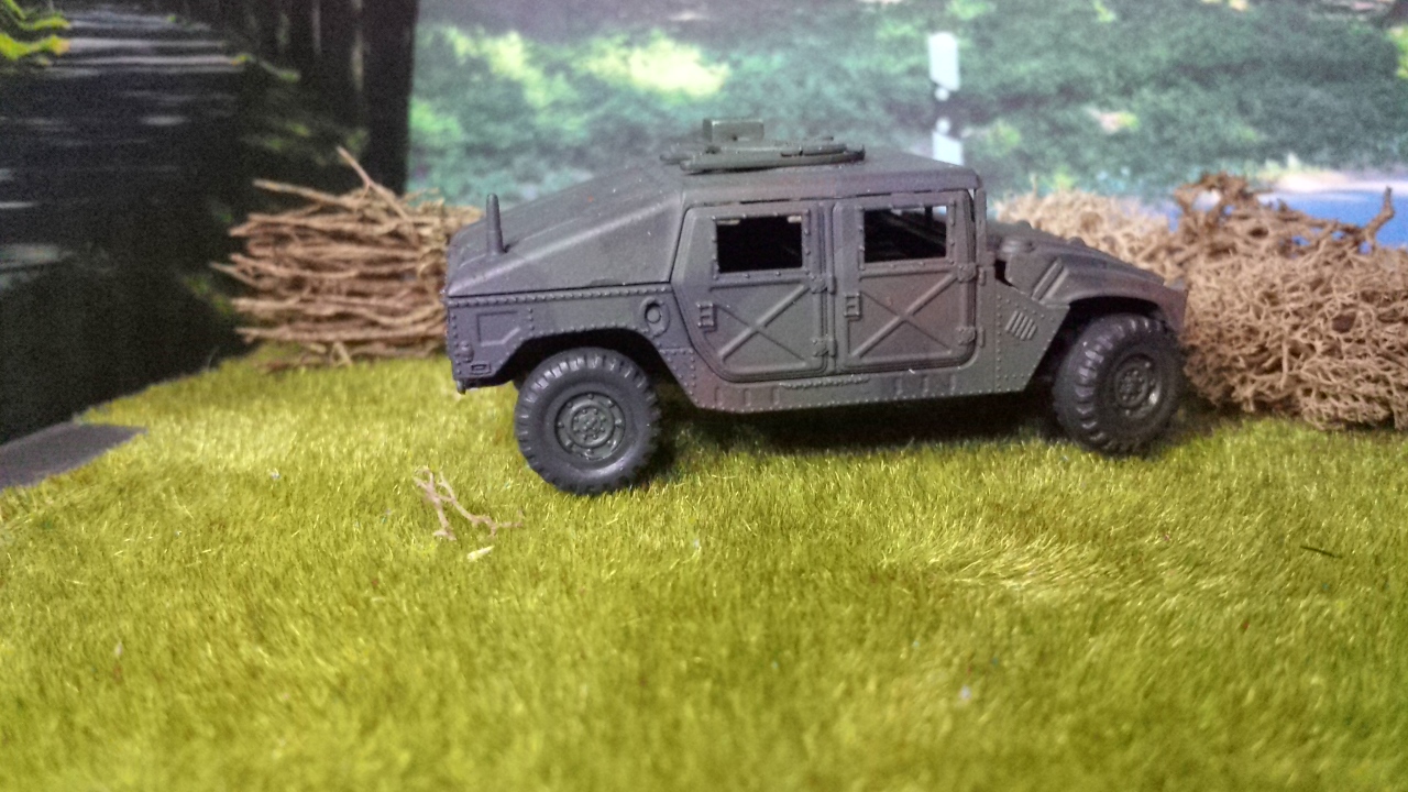

Jetzt habe ich noch "farblos 02" darüber gesprüht.
Meine 02 ist eh nichts ordentliches mehr, aber für Militär taugt sie noch.
Nach ein paar Restarbeiten ist er soweit fertig. Leider bekomme ich keinen guten Bilder hin, auf denen man die Tarnung besser erkennen kann.
Rundum bin ich zufrieden. Das Abkleben mit Knete wird mir bei den nächsten Projekten bestimmt helfen.

Hi,
sieht gut aus :thumbup:
Schön lackiert gute Arbeit.
Da die Vorderreifen eingeschlagen sind,
wirkt es lebendiger.
Mir gefällt der kleine :clap:

Sehr schön geworden, trotz der Probleme beim Herauslösen :respekt:
Ich habe Schwierigkeiten am Ende die Farben zu erkennen, aber das mag an den Fotos liegen.

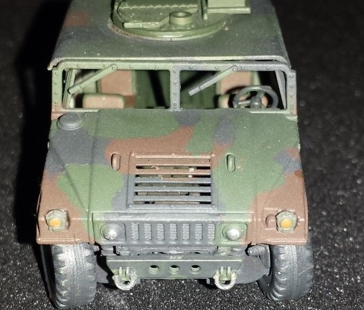

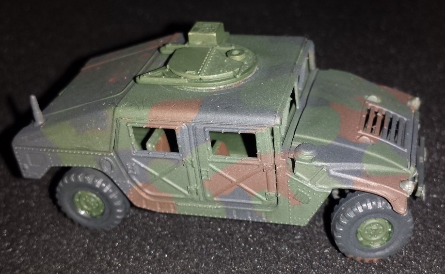

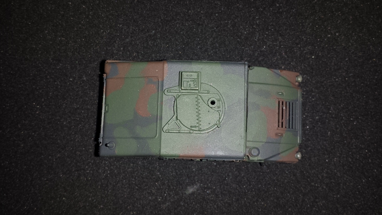

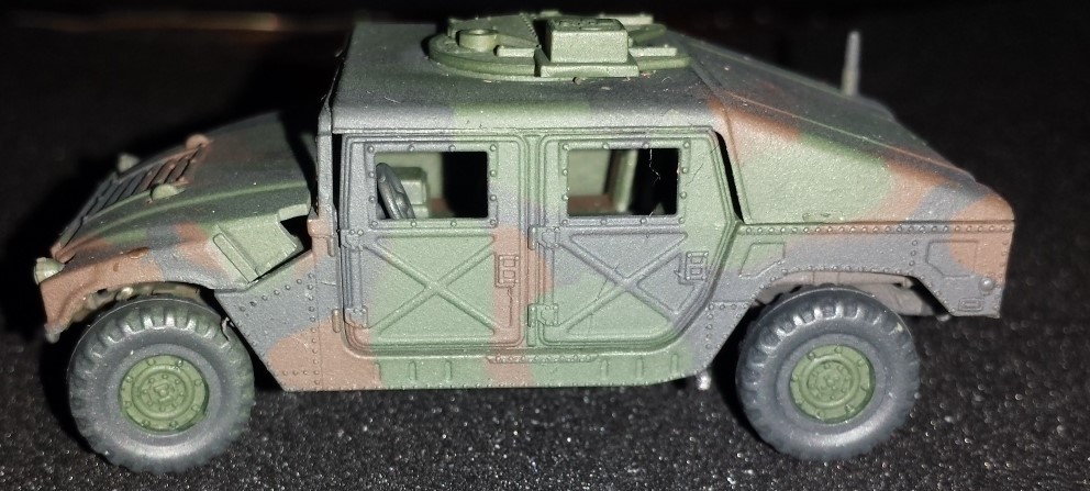

ich hänge hier noch ein paar Bilder -mit Blitz fotografiert- an.
Was das eine zu wenig, ist das andere zu viel. Aber man kann die Farben bisschen deutlicher sehen.
Ich habe leider zu spät bzw erst auf den neuen Fotos gesehen, dass die Teile nicht sauber aufeinander gelegt sind, entschuldigt bitte.

vorne
vorne

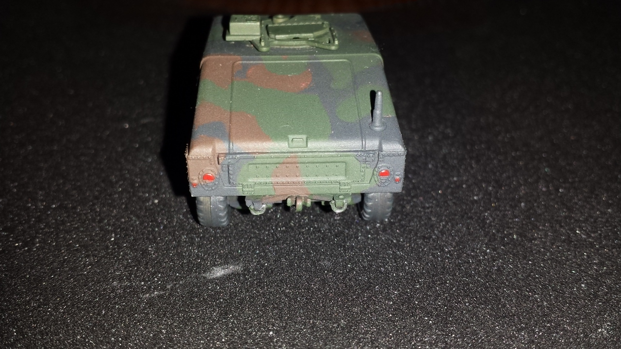

hinten
hinten
schräg links
schräg links
schräg rechts
schräg rechts

Das die Achsteile zerbrochen sind, hat am Ende dann sogar noch was Gutes: mit den eingeschlagenen Rädern sieht es dynamischer aus :thumbup:
Bei dem Heraustrennen der klitzekleinen Teile mit großen Angüssen nehme ich meinen motorangetriebenen Schleifgriffel :D mit Trennscheibe.

Ist echt gut geworden, außer dass der Rahmen der Frontscheibe an der linken Seite nicht richtig sitzt.
Gruß Aiden :thumbup:
Das Leben kam eben ohne
Bedienungsanleitung!
Danke!
Falls du den Rahmen auf den letzten Bilder meinst, da sind die Teile nur zusammen "gestellt" fürs Bild ( das hatte ich im Text geschrieben)
Der kleine ist noch nicht zusammen geklebt, weil ich ja noch nach den Scheiben gesucht hatte 🤣
Die müssen jetzt noch rein, dann wird alles "fixiert".

Was ich an diesem Bausatz schade finde, ist, dass alle Teile mit recht starken Übergängen zu den Gießästen ausgeführt sind.
Ähnliches musste ich bei meinem Sd.Kfz.7 auch feststellen obwohl die Bauteile wesentlich größer sind!
Hab da manchmal etwas Probleme mit dem Rauslösen!
Gruß Torsten
Danke, gut zu hören, dass das mit dem Auslösen nicht nur meine Ungeschicklichkeit ist.
Ich werde beim nächsten Mal den Tipp von Christian aufgreifen und mit dem "Dremel" mit Trendscheibe versuchen klar zu kommen.
Dann bleibt zwar noch das Reinigen von den Resten, aber zu dem Zeitpunkt sind die Teile ja noch ganz 🤣

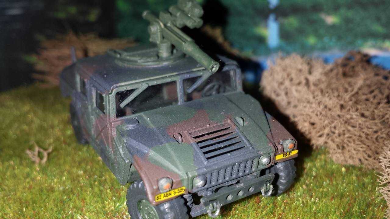

Scheiben sind drin, Decals sind drauf...
Bisschen jammern muss ich hier schon.
Die Decals sind winzig, aber zu groß.
Die Trägerfolie ist großflächiger, als das eigentliche Decal. Dadurch passt es nicht an Ort und Stelle.
Das habe ich zu spät gemerkt, musste die Decals abziehen und kopfseitig trocknen lassen, um die "überschüssige" Folie abzuschneiden.
Danach sind manche noch grundauf zu groß (siehe unter den Blinkern) oder dann zu winzig (siehe über den Schäkeln).
Dieser Massstab wird nicht mein Freund, obwohl der eine 1:144 Flieger zahlreiche Decals hatte, gab's diesen Folien- "Überschuß" nicht.
