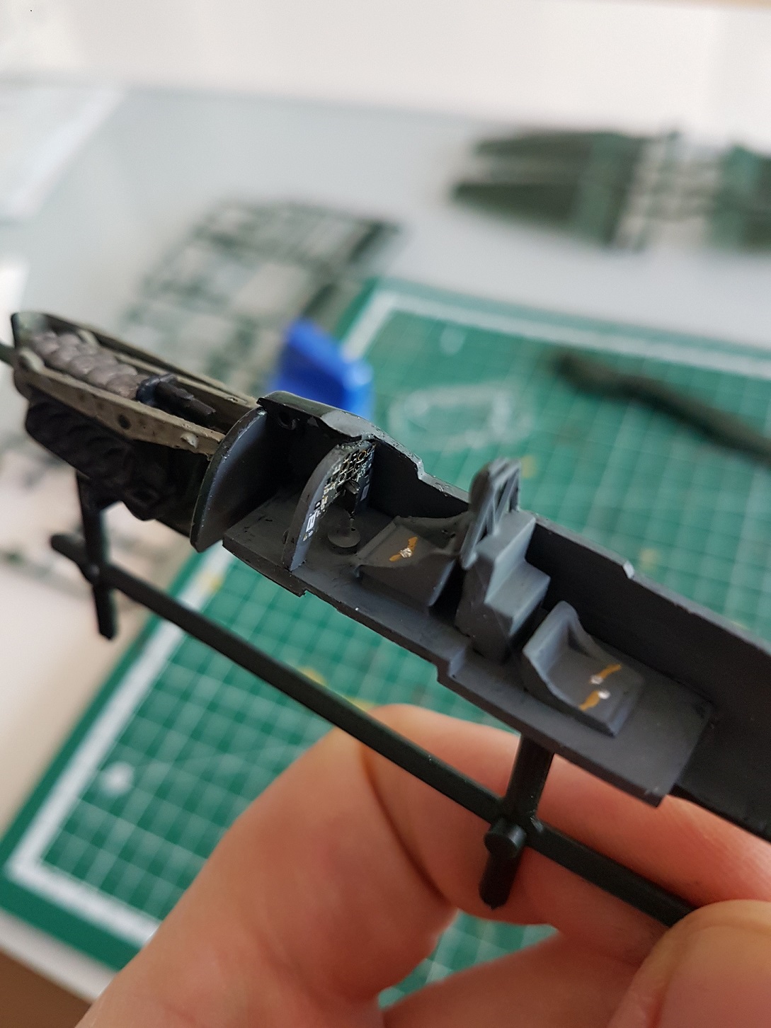

Bild 2: Grundierung von zusammen gebauten Motor und Cockpit (dabei drauf geachtet, dass sich die "Welle" danach noch dreht, damit der Propeller später rund läuft ;) )

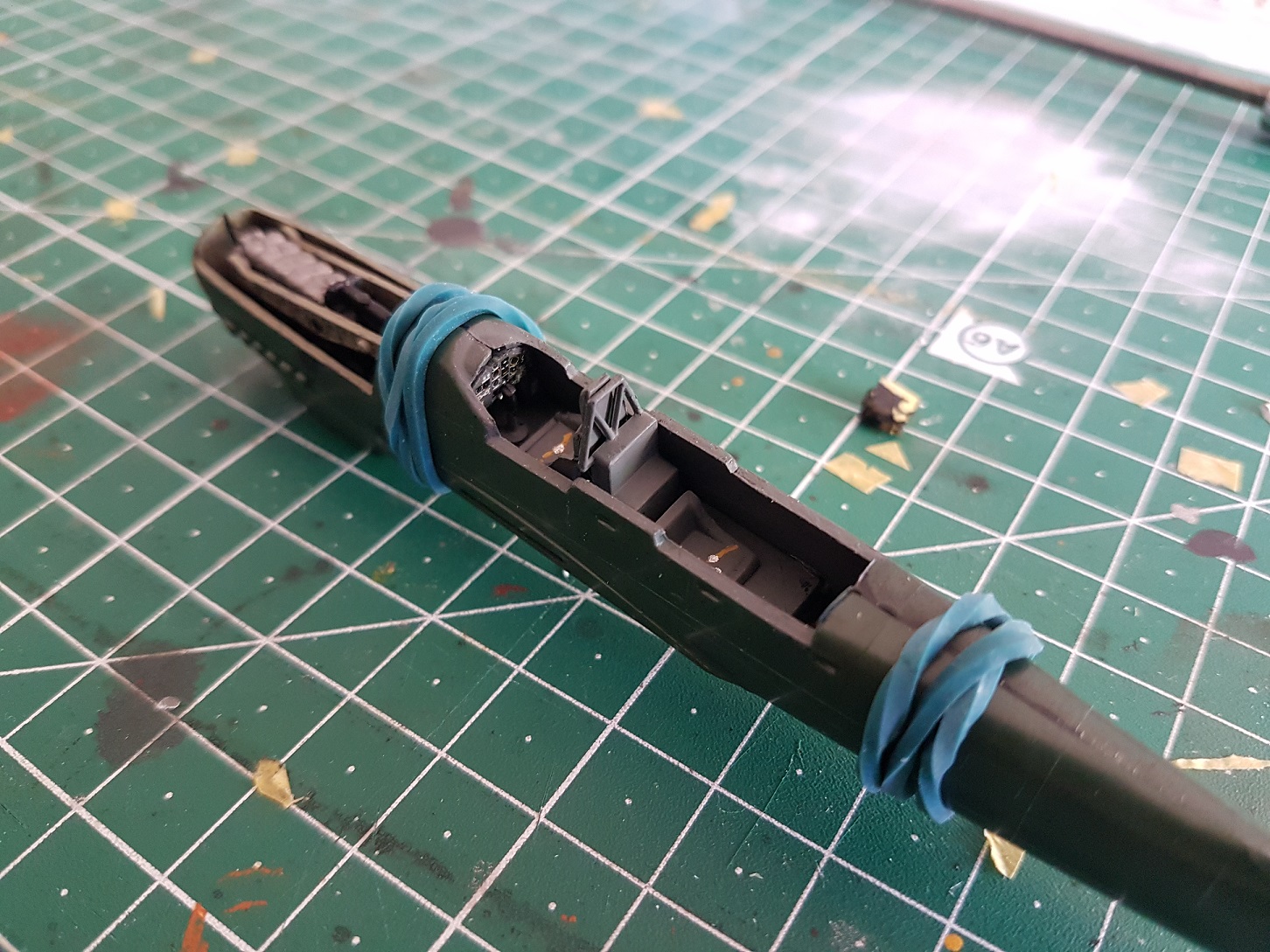

Bild 4: Farbe trocken. Beginn des Zusammenbaus von Cockpit und Einbau des Motors (In der Autobranche übrigens "Hochzeit" genannt :mrgreen: ) Schade, dass hier keine Figuren dabei sind... vor allem mit dem Heck-MG-Schütze wäre das bestimmt cool... naja.

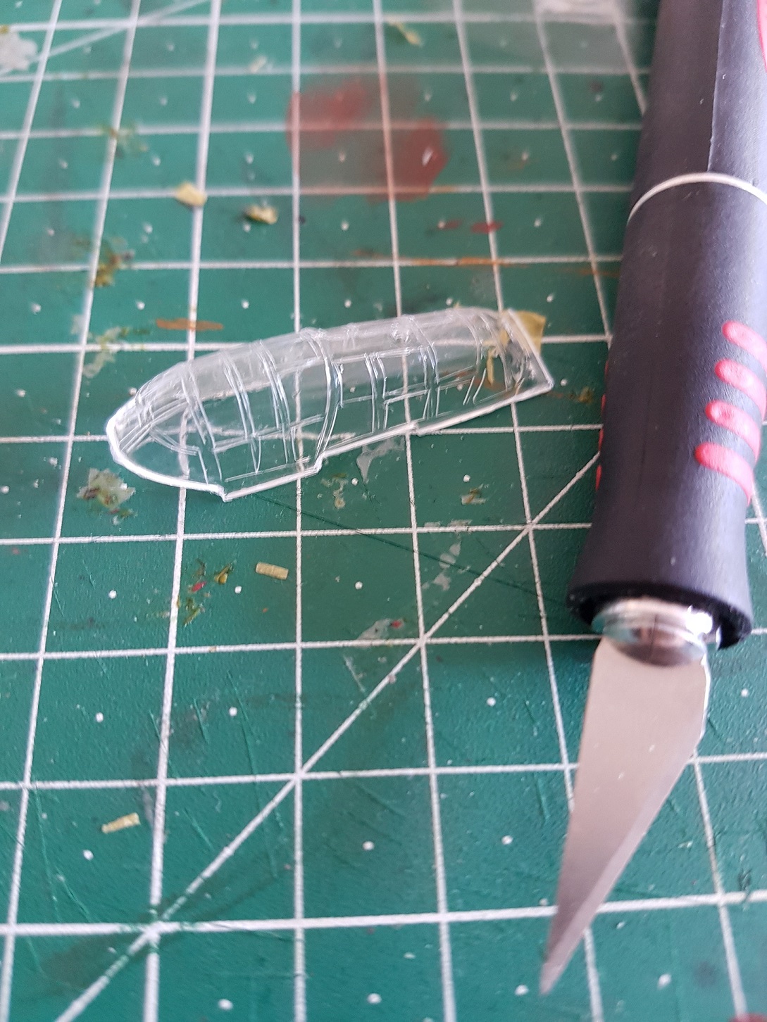

Cockpithaube - normal nehme ich Masking Tape zum abkleben.. das war hier aber so ein gefummel und wollte auch nichts werden.. mhmmmm - ritz ich das einfach mal an und schaue ob das klappt
Bild 1.jpg (486.29 KiB) 6058 mal betrachtet

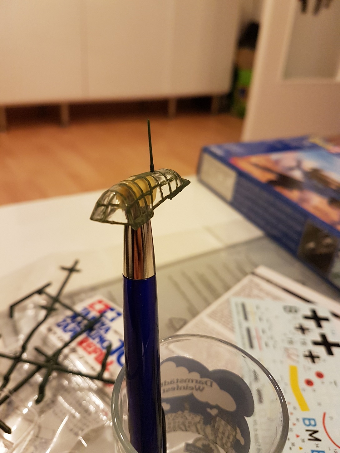

Joa ging ganz gut - erste Schicht Lack drauf (hier im Bild) - gestern kam die zweite... wurde ganz gut :)
Bild 2.jpg (347.71 KiB) 6058 mal betrachtet

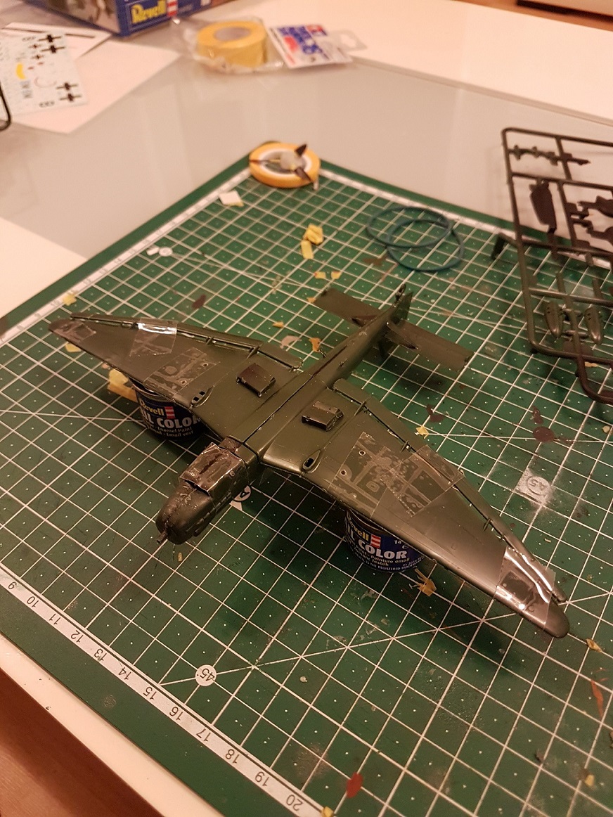

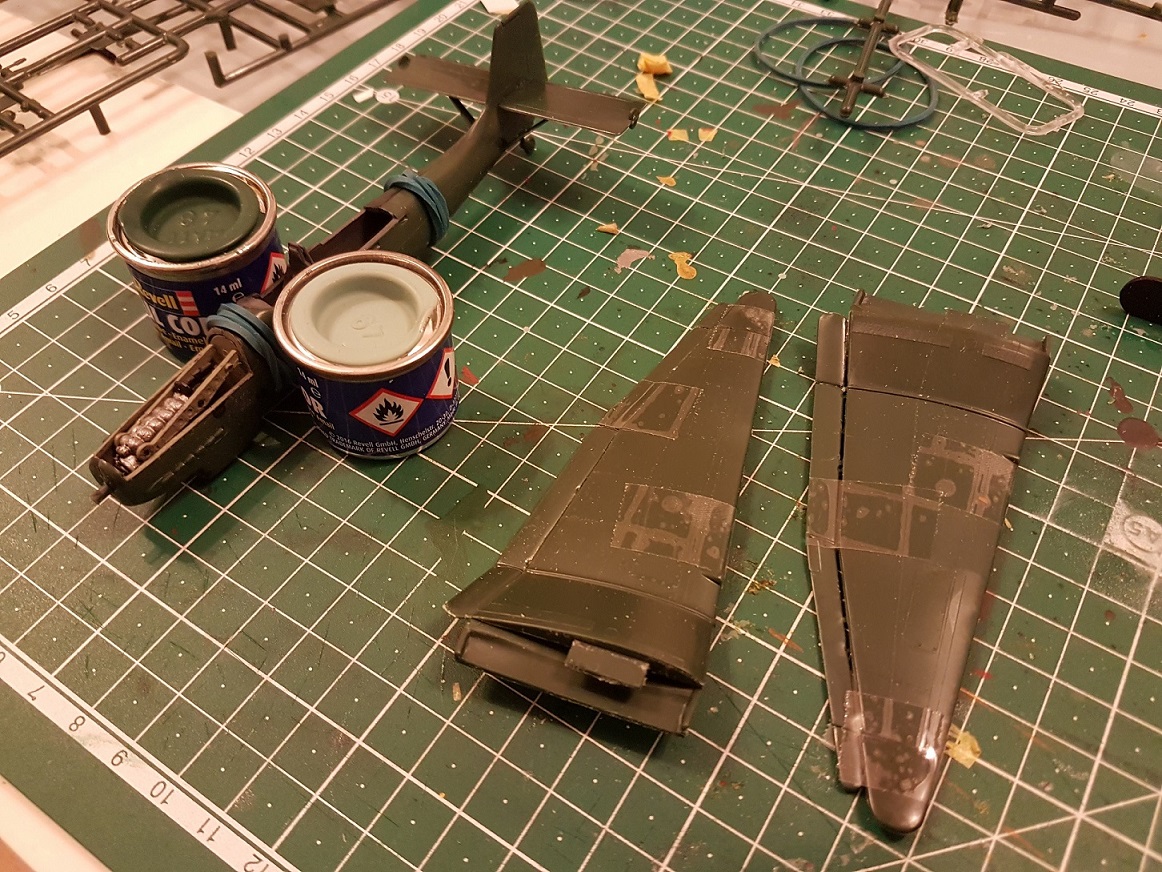

Die Flügel... ja... die Flügel :lol: es ist halt ein alter Bausatz, also war das ein wenig abenteuerlich. Letzlich ging es aber. Mit Tesa fixiert und nen Tag auf zwei trocknen lassen (man muss sich ja nicht hetzen)
Bild 3.jpg (489.9 KiB) 6058 mal betrachtet

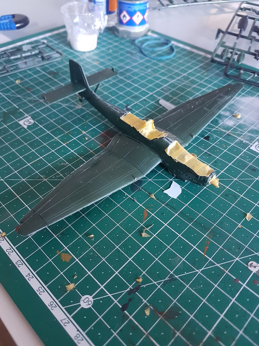

ein Schritt weiter im Zusammenbau. Flügel dran und die beiden Haken an der Unterseite (was waren das eigentlich für Dinger :mrgreen: )
Bild 4.jpg (425.77 KiB) 6058 mal betrachtet

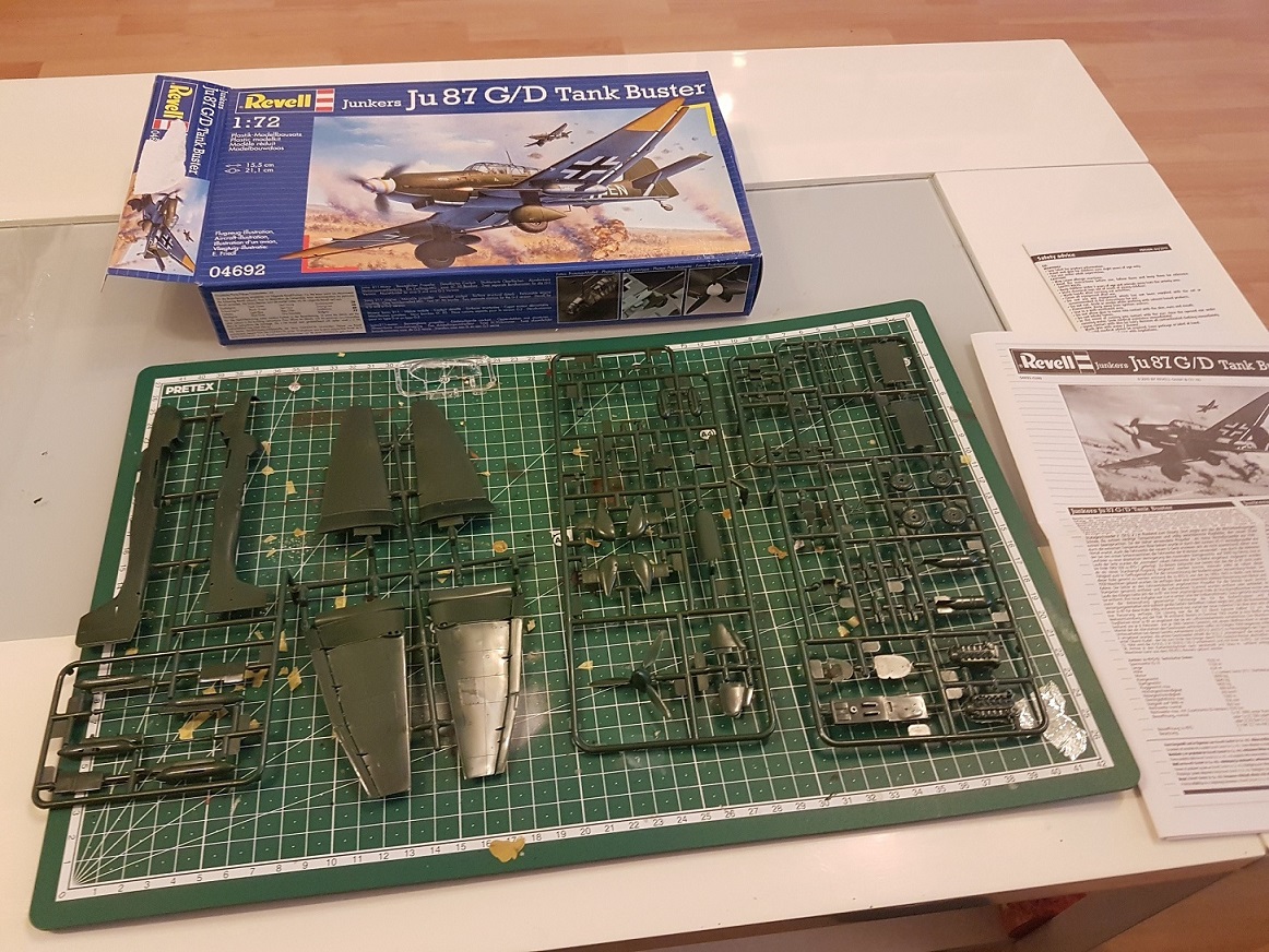

Cockpit, Motorraum und Welle für Grundierung vorbereitet. Hier gemerkt: da war an vielen Stellen Materialüberschuss. Also Schleifpapier genommen! Flügelkannten, Zwischenräume zwischen den Flügeln und den Flügelklappen und die Kannten am Rumpf (oben und unten) abgeschliffen.
Zudem sind mir die Spaltmaße an den Flügeln und der Unterseite doch ein wenig zu Krass. Also hab ich mir Spachtelmasse bestellt. Das habe ich noch nie gemacht, aber man wächst ja mit der Herausforderung :)
Bild 5.jpg (445.88 KiB) 6058 mal betrachtet
Zum letzten Bild eine Frage . Reinigung des Modells... wie stelle ich das am besten an? Nachdem ich das Auffüllen mit Spachtelmasse fertig habe, wollte ich das Modell nochmal reinigen, bevor ich die Grundierung drauf mache... macht das Sinn? Wenn ja, kann ich Revell Verdünner nehmen, oder ist das zu stark (evtl. mit Wasser mischen)
Grüssle :roll:
Hi eVoLuTiOn,
fleißig fleißig :clap:
Schaut gut aus.
Zur Cockpitverglasung:
Ich nehme die Aquas von Revell.
Male das Glas freihand.
Die Farbe Kurz antrocknen lassen.
Nicht durchtrocknen lassen
Und die Farbe die übergemalt ist,
kratze ich dann mit einem Zahnstocher ab.
Die Streben der Verglasung.bieten dann eine
prima anlegefäche für den Zahnstocher.
Weiss nicht ob das mit dem Enmails auch funktioniert.
Nach dem Schleifen muss natürlich der Schleifstaub runter,
bevor bemalt wird.
Ich wasche das Modell dann nicht, sondern gehe nur mit einem Pinsel
rüber zum entstauben.
Zu Spachteln Gedankenansatz:
Kleb die Spachtelstellen vorher ab, mit zb. Maskierband.
Zum begrenzen des Spachtelbereiches.

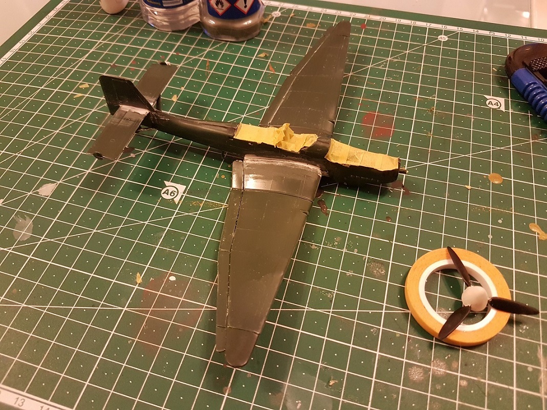

eVoLuTiOn
Beiträge: 138
Registriert: Do 16. Apr 2020, 19:00
Wohnort: Darmstadt
Danke für die vielen Tips :thumbup: das mit den Zahnstochern hat mir Axt vor kurzem auch gesagt - man lernt immer was dazu! Die Cockpithaube habe habe ich mit Emals gemacht. mit der zweiten Schicht hat das dann auch gut gedeckt :)
Den Tip mit dem abkleben beim Spachteln nehme ich dann mit ins Vorhaben :clap:
Grüssle :roll:

Also zum reinigen von Schleifstaub, halte ich das Modell einfach mal unter den laufenden Wasserhahn und spül es kräftig ab.
Wasser macht dir mit Sicherheit nichts vom Plastik kaputt, die Spachtelmasse sollte allerdings wirklich gut durch getrocknet sein, sonst kann diese schon auf Wasser reagieren(auch wenn die Gefahr gering ist).
Wenn du mit reinigen allerdings meinst, wegen Herstellungsfetten(und/oder Öl), dann einfach Wasser mit ein wenig Geschirrspülmittel, ein wenig mit einem Pinsel abrubbeln, abspülen, trocknen lassen, fertig.

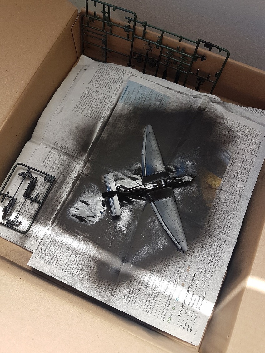

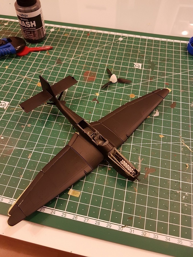

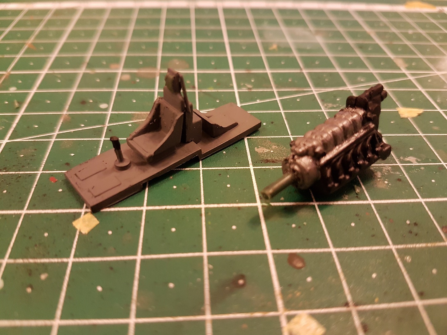

und wieder ein update :)
Bild 1 und Bild 2:
Die lücken aufgefüllt... ist halt ein altes Modell mit schlechter Passgenauigkeit.. aber so lernt man dazu - das erste mal, dass ich gespachtelt habe :D
Bild 1.jpg (421.77 KiB) 5993 mal betrachtet
Bild 2.jpg (420.93 KiB) 5993 mal betrachtet

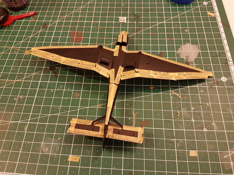

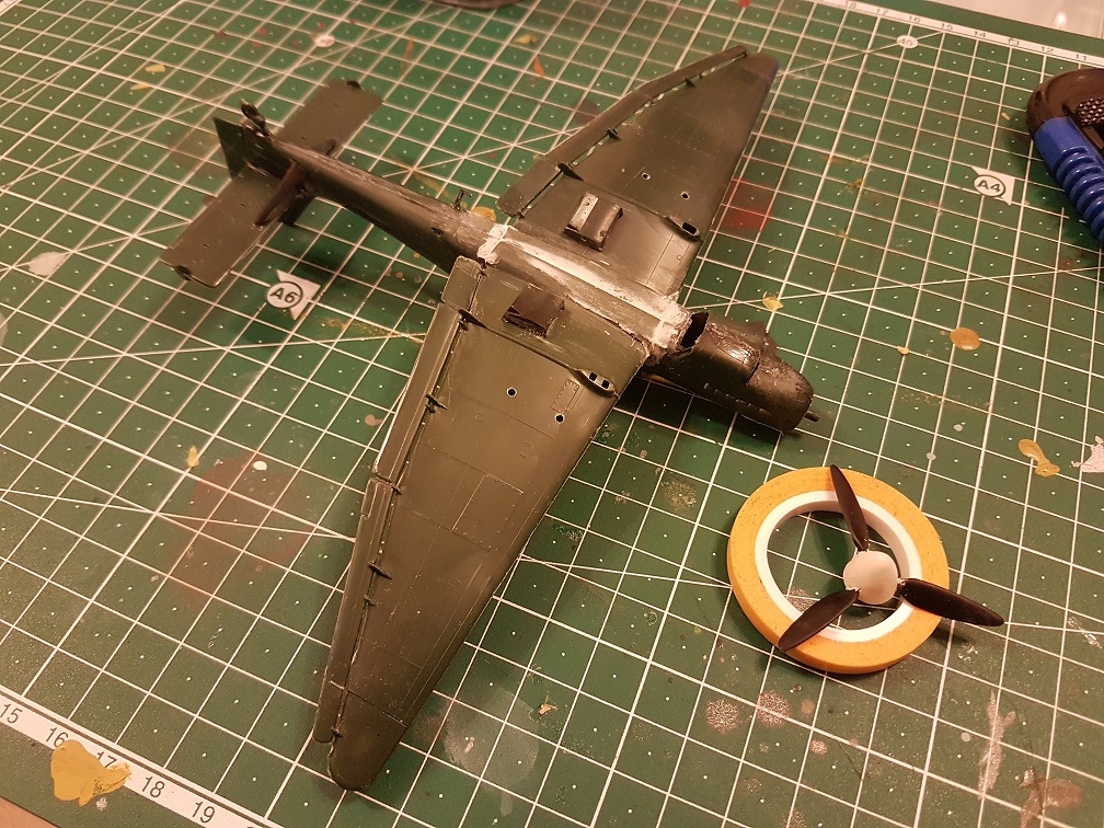

Bild 5 und Bild 6:
Grundierung fertig (BlackBeauty-Stuka :mrgreen: ) Abklebung zum lackieren fertig für die Oberseite des Modells.
Bild 5.jpg (296.74 KiB) 5993 mal betrachtet
Bild 6.jpg (380.79 KiB) 5993 mal betrachtet
es wird, es wird :D
Grüssle :roll:
