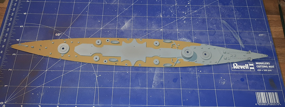

Aktuell ist das Oberdeck in Arbeit. Zwei Varianten standen zur Auswahl: Entweder das gesamte Teil mit Ocker airbrushen und die Kleinteile an Oberdeck nachpinseln oder aber umgekehrt, das Oberdeck komplett mit grau besprühen und das Oberdeck nachpinseln. Ich habe mich für letztere Variante entschieden und mittlerweile gemerkt, dass ich es vielleicht besser umgekehrt gemacht hätte. Naja, egal.

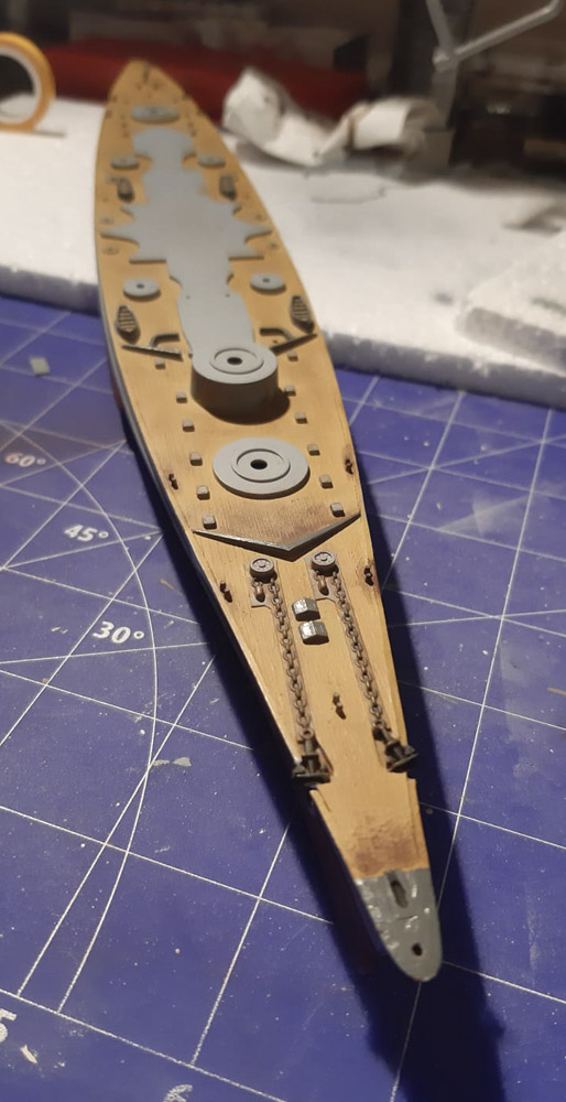

Heute geht es weiter am Oberdeck. Ocker fertigpinseln, Unfälle ausbessern und Ankerketten bepinseln.

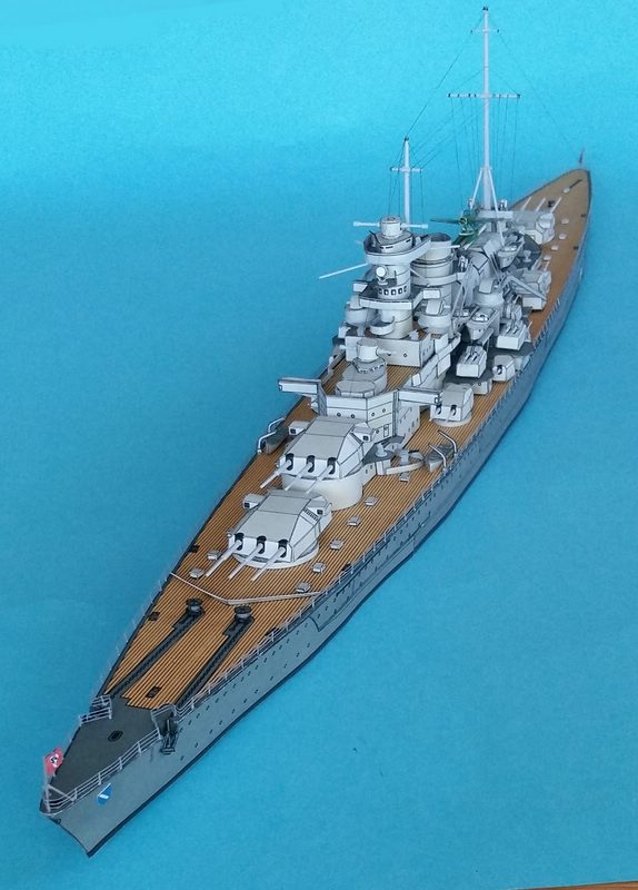

Schlachtschiff Scharnhorst bei Höchstfahrt im Gefecht

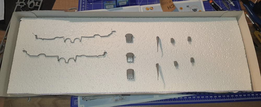

Vorbereitung zum Lackieren mit Airbrush:
Einzelne Teile für gleiche Farben werden auf eine Styroporplatte gesteckt, um dann später mit der Airbrush zu lackieren.
Die Revell-Farbe 57 (grau matt) ist bei diesem Bausatz sehr dominant, ich werde wohl den einen oder anderen Grauton zusätzlich einbauen, damit es nicht ganz so einheitlich aussieht.

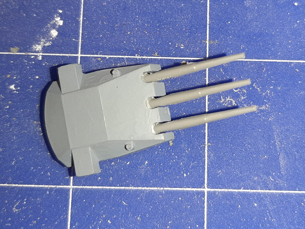

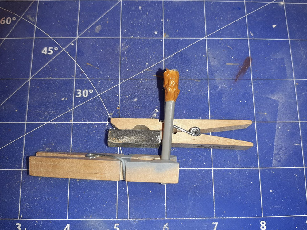

Rohrhosen für die Hauptartillerie
Die Detailliertheit des Bausatzes lässt ja schwer zu wünschen übrig, so sind zum Beispiel keinerlei Rohrhosen für die Hauptartillerie dargestellt. Also will ich mal versuchen, selbst welche zu basteln. Als Material sollen mir Klopapier, Leim und Farbe dienen.
Da die Geschützrohre so eben gerade durch die Öffnungen der Geschütztürme passen, muss ich die Rohre etwas schmaler feilen, um Platz für die späteren Rohrhosen zu schaffen:

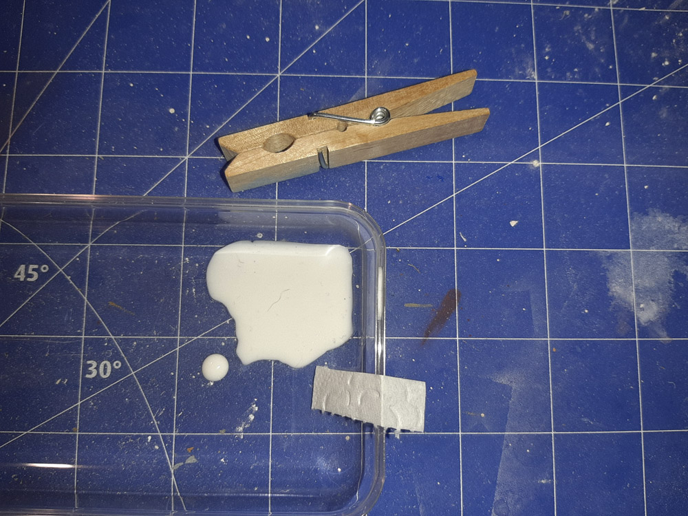

Bevor ich aber die Rohrhosen mit Klopapier und Leim bastele, will ich es erstmal an einem ausgedienten Gussast ausprobieren:
Ein schmaler Streifen Klopapier wird in wasserverdünnten Leim getränkt und dann um den Spritzast gewickelt. Mit Fingern und Zahnstocher lässt sich die Rohrhose dann modellieren:
Nachdem die Rohrhose getrocknet ist, wird sie noch mit passender Farbe bestrichen - fertig.
Jetzt das Problem: Die Geschützrohre des Modells sind natürlich viel kleiner als der Spritzast und liegen auch noch dicht an dicht zu dritt beieinander. Das wird Frickelarbeit! Ich hoffe, es klappt und meine Scharnhorst hat später vernünftige Rohrhosen und sieht nicht aus wie ein verleimter Klopapierhalter!

Du folterst dich echt selbst mit diesem uralt Bausatz
Aber gut schaut's aus bisher
Die Rohrhosen liegen leider zu selten den Bausätzen bei. Ich habe gute Erfahrungen gemacht diese aus Knete zu modellieren. Mit deiner Methode sah es bei mir leider nicht so gut aus.

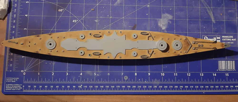

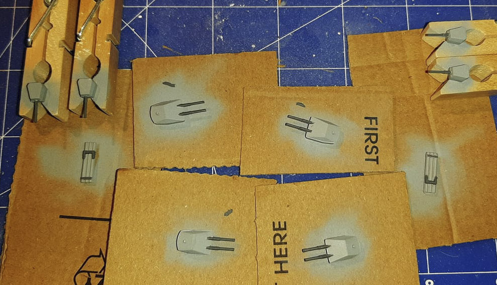

Mittelartillerie und Oberdeck
Das gesamte Oberdeck inklusive Aufbauten besteht bei diesem Bausatz eigentlich aus nur zwei dominierenden Farben:
57 - grau für die Geschütze und senkrechten Flächen und
88 - ocker für das Oberdeck, bzw. die waagerechten Flächen
Das ist mir ehrlich gesagt zu eintönig, deswegen durften die Geschütztürme der 15-cm-Mittelartillerie zwar ihr Einheitsgrau behalten, die Geschützrohre bekamen dafür die passendere Farbe 74 - geschützgrau.
Das Oberdeck mit seinem durchgehenden Ocker war mir auch zu geleckt, also habe ich per Trockenmalerei etwas Patina (naja, "etwas" ist vielleicht ein bisschen übertrieben...) aufgebracht. Ebenso wurden die Ankerketten etwas "angerostet", die Poller und das sie umgebende Deck bekamen ebenfalls Patina.
Die armen aufs Oberdeck gegossenen Beiboote sollten laut Bauplan auch im Einheitsgrau vor sich hinvegetieren, die wurden dann mit 378 - dunkelgrau seidenmatt und die Ruderbänke mit 88 - ocker bemalt. Auch die Wellenbrecher und einige der an Oberdeck montierten Behälter bekamen ein dunkleres Grau.
Mal gucken, wann es weitergeht. Morgen hat erstmal meine Tochter Geburtstag, da werde ich wohl zu nichts kommen.

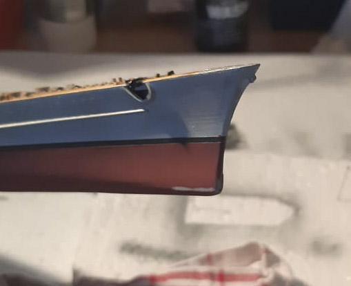

Frage an Jan:
Bei meiner 570er-Scharnhorst gibt es vorn am Bug, knapp unterhalb der Nase, so einen kleinen Knubbel.
Sieht mir zwar nicht nach Gussfehler aus, ich wüsste aber auch nicht, was das darstellen soll.
Gibt es den bei deiner größeren Scharnhorst auch?

Moin Markus,
nein der "Knubbel" ist bei der 1:350ziger Scharnhorst nicht vorhanden.
Könnte jedoch für den Buganker sein.
Gibt Bilder der Scharnhorst wo sie jeweils Steuer und Backbord einen Anker hat.
Und noch einen am Buganfang.
Und es gibt noch die Variante wo der Buganker fehlt und dafür
2 an der Backbordseite hat.
Kann jetzt jedoch nicht sagen, zu welcher Zeit die Varianten waren.

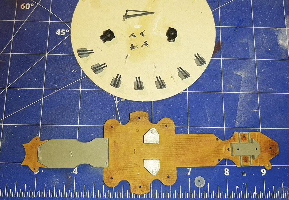

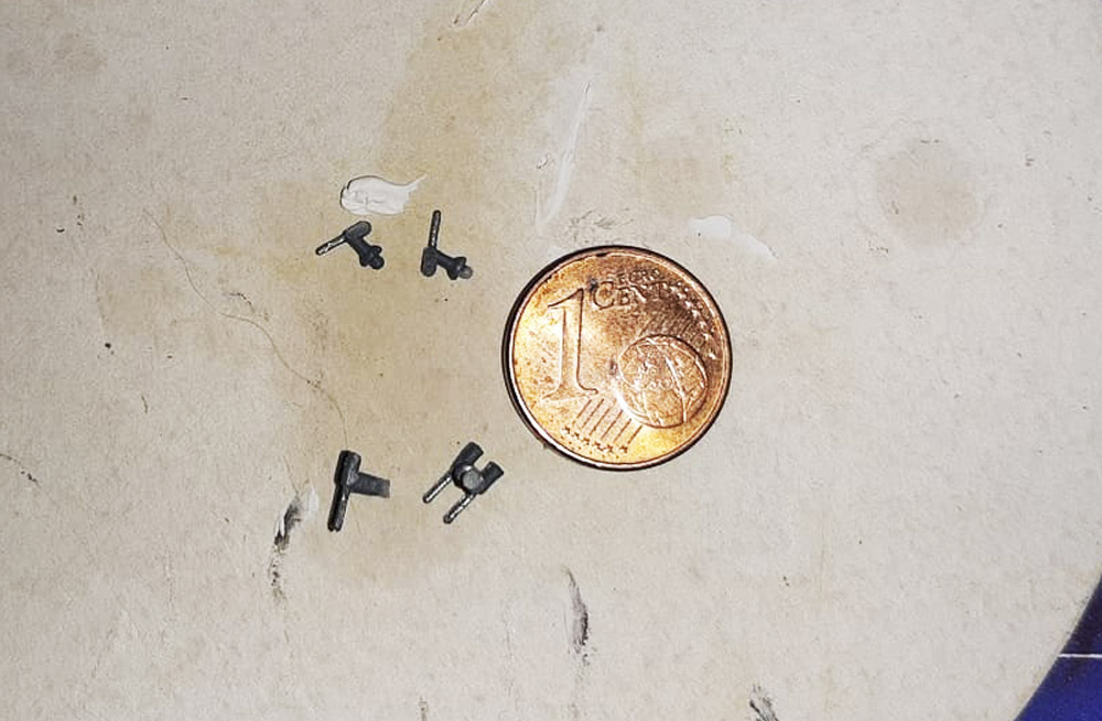

Flakdeck
Heute ging es weiter mit dem Flakdeck (ich nenne es mal so, weil dort die meisten Flak untergebracht sind, keine Ahnung, wie es tatsächlich genannt wird). Auch hier habe ich wieder mit verschiedenen Grautönen bis hin zu dunklem Anthrazit gepinselt - mal gucken, wie das später im Gesamtbild aussieht.
Besonders ekelig sind die kleinen 2cm-Einzelflaks. Wenn die von der Hand oder aus der Pinzette springen, findet man die so schnell nicht wieder.
Etwas verwunderlich an diesem Bauschritt: Man baut die ganzen Sachen auf das Deck drauf, aber in keinem der folgenden Abschnitte wird gezeigt, wann man das Deck schließlich auf den Rumpf kleben soll. Naja, wer zwei und zwei zusammenzählen kann, der kriegt das wohl hin, aber trotzdem ein kleiner Schönheitsfehler in der Bauanleitung
Da ich bei diesem Modell die Trockenmalerei für mich entdeckt habe, habe ich wohl alles andere als mit diesem Effekt gegeizt. Wird sich auch am Ende zeigen, ob es zu viel des Guten war oder ob es vielleicht sogar gut aussieht.
Die 28cm-Hauptartillerie ist auf dem Bild nur eingesteckt, nicht aufgeklebt, das kommt später. Ebenso die Mittelartillerie. Die sollen später alle nach Backbord voraus ausgerichtet werden. Außerdem muss ich noch die Rohrhosen der Hauptartillerie machen. Das mit dem Klopapier und dem Leim hat dann doch nicht funktioniert. Der Test an einem einzelnen Spritzast war zwar prima, aber bei den deutlich kleineren Drillingsgeschützen ist das Klopapier nur gerissen.
Ab jetzt werden die Bauteile immer kleiner und gemeiner....
Die zu verbauenden Teile dieses Arbeitsschrittes:
Die kleinsten und gemeinsten Teile des Bausatzes:
Arbeitsschritt beendet, Deck aufgeklebt, Chaos auf dem Basteltisch perfekt:

Moin Markus,
Ich muss schon sagen, das sieht richtig gut aus
Den Bausatz hatte ich in den 90igern mal, und weiss das der
seine Schwächen hat.
Da was gutes raus zu holen ist echt schwer.
Jedoch bist du da auf dem richtigen Weg.

Ich habe die Scharnhorst mal als Kartonmodell gebaut in 1/400.... sah dann so aus.....: (wenn du das Foto nicht in deinem Baubericht haben möchtest, sach beschaid...
...ich nehme es dann wieder raus)
Deine Scharnhorst ist um einiges kleiner...
.... da ist eine gute Kopflupe angesagt. Top Arbeit bis jetzt...
