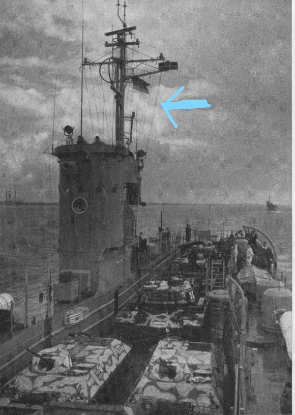

Meine frage wäre: Was sind das für "Antennen"? Sind das überhaupt Antennen? blauer Pfeil
Da ich die richtige bezeichnung nicht weiss, kann ich auch im google nichts darüber finden.
Ich würde gerne herausfinden für was die gut sind. und wie die verbaut worden sind.
Damit ich´s auf meinem Schiff richtig nach bilden kann. leider sind die im Bauplan nicht beschrieben.
Wenn ihr mir helfen könntet wäre das toll.

Hi das müsste das rigging sein, bin auch nicht der Experte, sind glaube Seile für flaggen usw, würde dafür zb Nylon Fäden nehmen

Ich bin hier bei der Antwort von Chris. Das scheinen Flaggleinen und Abspannungen zu sein.
Antennen sehe ich eher auf der linken Seite. Die "Stäbe" auf der linken Seite sehen aus wie Kurzwellen Antennen, das Runde Teil vor dem Mast ist ein sog. Peilrahmen, der ist drehbar um Signale "einzupeilen". Die Stummel ganz oben sehen auch aus wie Antennenfüsse, das ist aber nur eine Vermutung.
Ich hoffe mal, Dir damit ein wenig geholfen zu haben.

The Chaos hat geschrieben: Di 14. Apr 2020, 21:08 rigging sein, bin auch nicht der Experte, sind glaube Seile für flaggen usw
Rigging = Takelage ?? :?: ?? :?:
Wenn man "Rigging Schiff" im google eingibt kommt das Schlagwort Takelage. Und sehr viele Fotos von Seilen am Schiff
Ist mit Rigging/Takelage vielleicht der Überbegriff der Seile auf einem Holzschiff gemeint?
Admiral Hornblower hat geschrieben: Di 14. Apr 2020, 22:25 Das scheinen Flaggleinen und Abspannungen zu sein.
Ich denke wir kommen der Sache schon näher.
Flaggleinen dürfte der Begriff sein dem ich/wir auf der Spur sind.

So weit ich das jetzt verstanden habe:
Werden die Flaggleinen an der unteren Rah befestigt und an den Nagelbänken?? :?: ?? :?: ?? :?: ??
Soweit ich das beurteilen kann, sind es flagleinen. Diese waren auch bei meiner Bismarck so angeordnet. Siehe Baubericht viewtopic.php?f=47&t=4328 weiter unten vom Stand 9.3.19. da gehe ich ein bisschen auf das Takeln ein.
Willst du das Rigging/takelage für deine eidechse anwenden? Dann kannst du das Recht gut von dem Foto oben abschauen.
Dann würde ich dir noch den Faden von Uschi van der rosten - rig that thing empfehlen. Der lässt sich super verarbeiten.

Ich bin mir nicht sicher ob der Begriff "Rah" hier richtig ist, aber egal wir beide wissen ja was gemeint ist. Auf jeden Fall sind an diesem Ausleger kleine Rollen befestigt, durch die Flaggleinen geführt werden. Die untere Befestigung wird wohl eine " Klampe" sein. Nagelbänke gibt es eher auf Segelschiffen. Ich würde mich mit dieser Frage mal an "Schnürbodenfuxx" wenden, der kann sicher genaueres dazu sagen.

Nachtrag : Wenn Du als Suchbegriff "Signalmast" bei Google eingibst bekommst Du jede Menge Bilder. Der richtige Name für die Querstange ist übrigens Saling.

Da habe ich mich wohl etwas unverständlich ausgedrückt. Gemeint war an der Saling eine Rolle und "unten" also am Schanzkleid oder an der Bordwand die Klampe.
Daniela hatte da noch die Nagelbank ins Spiel gebracht. Ich hoffe mein Hinweis, dass es Nagelbänke nur auf Seglern gibt war richtig.

Hallo Modellfreak. Ich weiss jetzt das ich die Flaggleinen suche. Und danke für deinen Link. :thumbup:
Und ja ich würde diese Flaggleinen gerne auf meiner LSM montieren. Das problem: ich hab leider keine Nagelbank. Am Saling sind sogar von Revell die Punkte wo die Flagleinen hingehören. Leider weiss ich noch nicht wie ich diese, eben die Fehlende Nagelbank, befestigen soll. mir wird schon was einfallen :D ganz herrzlichen dank. :thumbup:

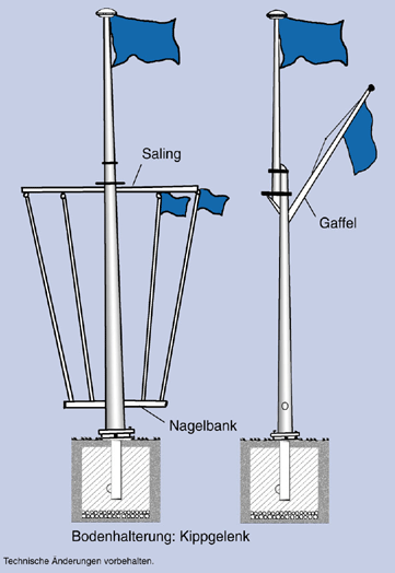

Admiral Hornblower hat geschrieben: Mi 15. Apr 2020, 11:58 Wenn Du als Suchbegriff "Signalmast" bei Google eingibst bekommst Du jede Menge Bilder.
Hallo Jürgen, Danke für deine sachkundliche hilfe. Das hat mir sehr weiter geholfen.
Ich hab hier einen Signalmasten im netz gefunden. Ich denke das auch die bezeichnungen von Saling und Nagelbank einfach so heissen egal ob Segel- oder Kriegsschiff. Obwohl in Wikipedia steht das Nagelbänke auf Segelschiffen zum einsatz kamen.
Dieses Bild hab ich von einer Firma die Masten herstellt. Link
Quelle: Euro-Masten GmbH

ich hatte wohl vergessen zu erwähnen, daß an der Saling Rollen angebracht sind, durch die die Flaggleinen laufen.
Die kannst du bei deiner Eidechse ganz einfach und ohne Kosten nachbilden, wenn du ein Stück möglichst dünnen Cupferdraht (etwa 0,5 mm Durchmesser) nimmst und von der Isolierung ein paar Zentimeter abziehst und dann mit dem Cuttermesser ganz dünne Scheiben davon abschneidest. Die klebst du dann an die Saling und führst die Flaggleinen durch. Bei 1:144 dürfte das sicher machbar sein. Probier es einfach aus. Es klappt bestimmt.

Ich hab da noch was gefunden. Ein Bericht über das Landungsboot Schlei auf dem Bild ist der Signalmast recht gut erkennbar. Das Landungsboot ist zwar ein 1960er Jahre Modell, aber zu "Anschauungszwecken" vielleicht brauchbar.
https://augengeradeaus.net/2017/10/land ... bgewrackt/

schnuerbodenfuxx hat geschrieben: Do 16. Apr 2020, 10:12 Cupferdraht (etwa 0,5 mm Durchmesser) nimmst und von der Isolierung ein paar Zentimeter abziehst und dann mit dem Cuttermesser ganz dünne Scheiben davon abschneidest.
Wow ganz herrzlichen Dank für diesen Tip. den werd ich ausprobieren. Danke :respekt: :thumbup: :idea:
