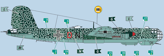

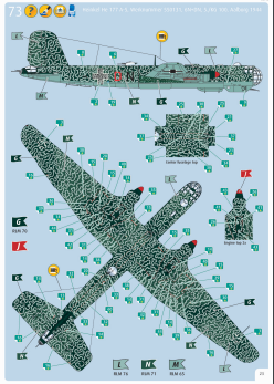

Leute! Ich hab da mal ne Frage!
Ich habe schon etwas länger eine Bausatz herumliegen. Die He117 A-5 "Greif" von Revell ein für mich in allen Punkten sehr interessantes Flugzeug. Das einzige Problem was ich habe ist die Tarnung. Es gibt zwei Versionen einmal die "Normale und leichter machbare Tarnung, und die wesentlich coolere Tarnung (Foto wurde aus der Bauanleitung von Revell übernommen)
https://www.scalemates.com/de/products/img/7/0/0/1119700-51-instructions.pdf
https://www.scalemates.com/de/products/ ... ctions.pdfDer link wenn sich jemand das als ganzes anschauen möchte. Vielleicht könnt ihr meine Frage schon ahnen: wie zum Teufel Mache ich nur diese Tarnung? Mit einem Pinsel aufmahlen? Unter diesen ganzen grünlichen Linien ist eine "Normale" Tarnung die ist ja kein Problem, aber diese vielen kleinen Linien schon.
Hier mal Der Link zu Revell und scalemates; https://www.revell.de/produkte/modellba ... greif.htmlhttps://www.scalemates.com/de/kits/reve ... f--1119700
Danke schon mal für eure Antworten!

Tja, jetzt stellt sich die Frage, welche Tarnung es sein soll, es werden ja zwei unterschiedliche gezeigt: In der Zeichnung der BA sind die Linien hell und dazwischen ist der ursprüngliche Tarnanstrich zu sehen ("Mäandertarnung"). Auf dem Bild des fertigen Modells sind hingegen die Zwischenräume hell, also gerade umgekehrt. Die hellen Flecken könnte man noch mit einer feinen Düse brushen, aber die Linien würde ich frei Hand mit dem Pinsel aufmalen.
