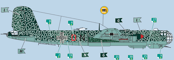

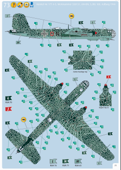

Ich habe schon etwas länger eine Bausatz herumliegen. Die He117 A-5 "Greif" von Revell ein für mich in allen Punkten sehr interessantes Flugzeug. Das einzige Problem was ich habe ist die Tarnung. Es gibt zwei Versionen einmal die "Normale und leichter machbare Tarnung, und die wesentlich coolere Tarnung (Foto wurde aus der Bauanleitung von Revell übernommen)

Tja, jetzt stellt sich die Frage, welche Tarnung es sein soll, es werden ja zwei unterschiedliche gezeigt: In der Zeichnung der BA sind die Linien hell und dazwischen ist der ursprüngliche Tarnanstrich zu sehen ("Mäandertarnung"). Auf dem Bild des fertigen Modells sind hingegen die Zwischenräume hell, also gerade umgekehrt. Die hellen Flecken könnte man noch mit einer feinen Düse brushen, aber die Linien würde ich frei Hand mit dem Pinsel aufmalen.

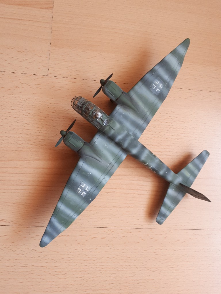

Vor kurzen habe ich die Matchbox Ju 188 gebaut, welche ich noch nicht gezeigt hatte (kommt aber noch). Die hat eine vereinfachte Mäandertarnung. Dazu habe ich erst die normale Splittertarnung auflackiert und die Streifen dann mit den Hellblau. Sieht dann so aus:
