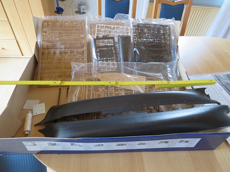

Nachdem ich die Riesenkiste öffnete fielen mir fast 1 kg an Plastikteilen ins Auge:

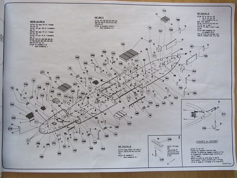

Die Heller-typische Bauanleitung stellt eine Herausfoderung dar; es sind einige Explosionszeichnungen im A3-Format mit größtenteils französischen Anmerkungen. Zum Glück kann ich Französisch lesen und verstehen, so dass dies für mich kein großes Hindernis darstellt.Die Takelanleitung ist zwar auch nicht gerade einfach zu verstehen, aber Herausforderungen sollte man ja annehmen:

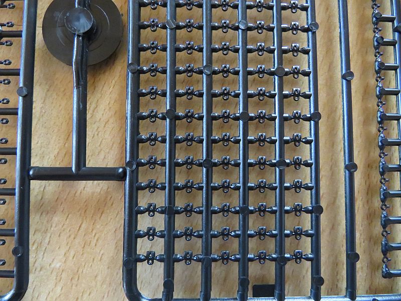

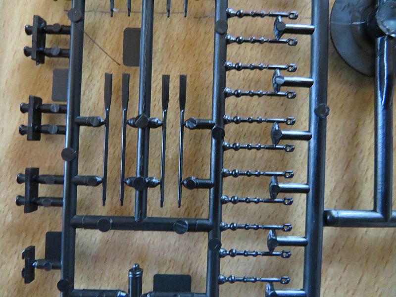

Der Gießast mit den Blöcken, Rollen, Wantenspannern und anderen Kleinteilen. Auf den ersten Blick sehen die Teile gar nicht mal sooo schlecht aus:

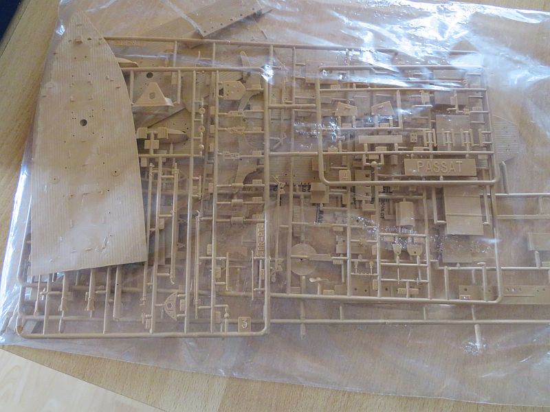

Die Decksteile mit der, meiner Meinung nach gut gelungenen, Holzstruktur. Zwar fehlen die Querfugen der Planken, aber das stört mich nicht besonders:

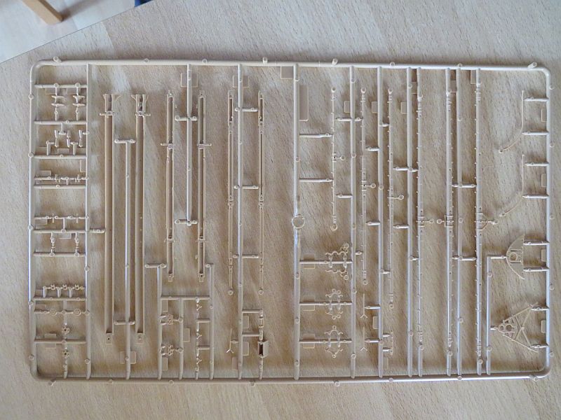

Die Masten und Rahen; die werde ich wohl mit Metallstäben versteifen:

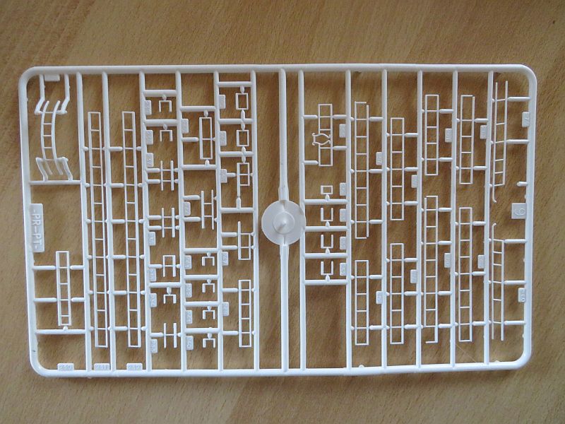

Die Relings scheinen mir für den Maßstab recht gut gelungen; mal sehen, ob ich die gegen Ätzteile austausche:

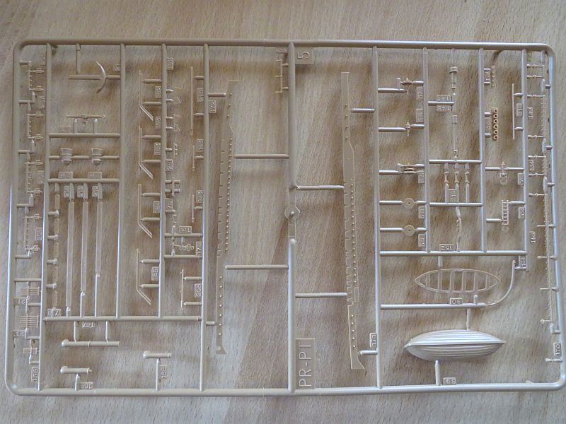

Ein Gießast mit Beiboot und Decksteilen; davon gibt es 2 Stück:
Mein erster Eindruck ist durchweg positiv. Sauberer Guß, schöne Details und kaum Flash, auch die Auswerfermarken befinden sich an unkritischen Stellen. Die Rumpfhälften sind zwar in der Längsachse leicht verdreht, die Passung ist aber sehr gut. Nach dem Kleben gibt sich das mit Hilfe von Klemmen.

Die Heller-Anleitung ist meiner Meinung nach detaillierter, sie zeigt sogar an welcher Stelle der Nagelbänke die einzelnen Taue angeschlagen werden.
Man braucht halt etwas Geduld zum Durchsteigen.

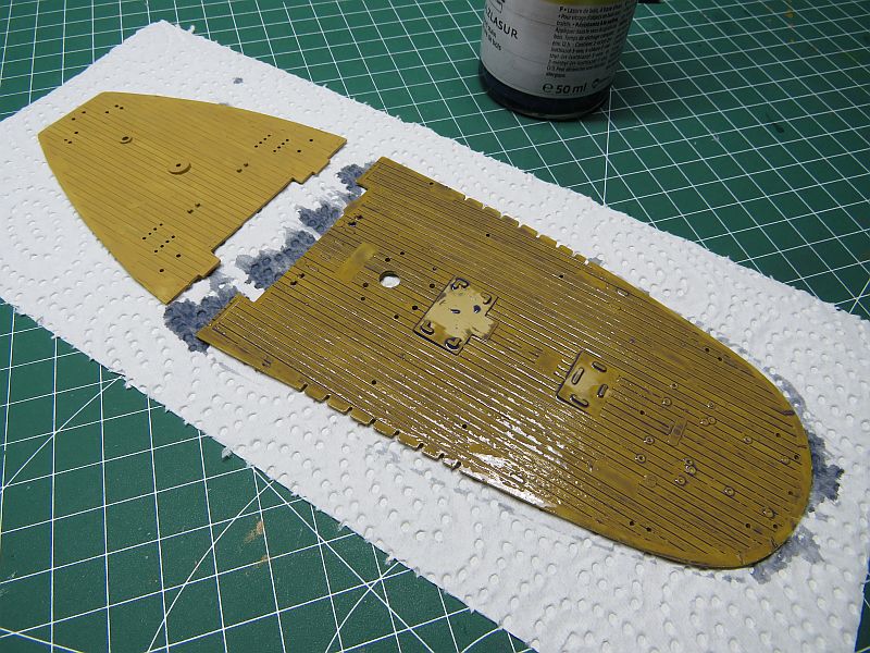

Ich habe jetzt mal mit meiner Passat angefangen, genauer: Mit der Lackierung der Decks. Auf Fotos habe ich gesehen, dass die Holzplanken des Decks einen Grauton angenommen haben, denn ich nachempfinden möchte. Hierzu habe ich die einzelnen Teile mit dem Pinsel in einem matten, sandfarbenen Ton lackiert. Dabei habe ich einen Pinsel benutzt und darauf geachtet, die Farbe etwas ungleichmäßig aufzutragen, um die Abnutzung zu simulieren.
Nach der Trocknung bepinselte ich die Decksteile mit einer Holzlasur "silbergrau", was dem ersten Eindruck nach einen recht guten "Look" erzeugt. Natürlich muss das Ganze mehrfach wiederholt werden, wobei die einzelnen Schichten mindestens einen Tag trocknen müssen. Nach Fertigstellung wird das Ganze noch mit Mattlack versiegelt, um einen Abrieb beim späteren Anbringen der Decksaufbauten zu vermeiden.
(Dieses Verfahren habe ich vor einiger Zeit auch mal bei meinem Modell der Mayflower eingesetzt und einen realistischen "Eiche-Look" erzielt.)
Nach dem ersten Anstrich sieht das Ganze so aus:
Am vorderen Teil kann man den ungleichmäßigen Auftrag der Grundfarbe erkennen.

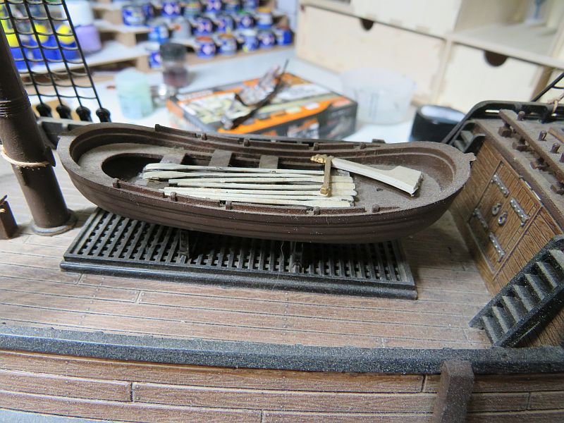

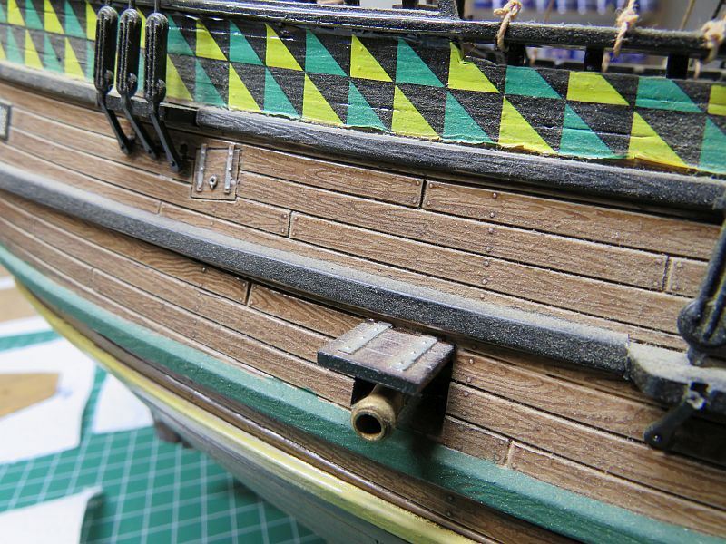

Hier mal ein paar Fotos der Mayflower (das Graue ist übrigens Staub; das Schiff ist schon ein paar Jährchen alt):

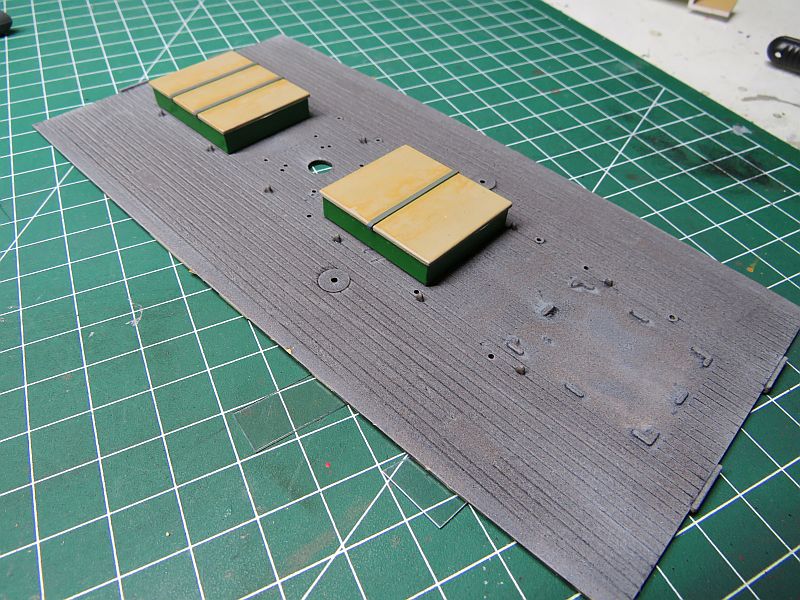

Mal ein kurzer Zwischenstand:
Auf Bildern im Internet stellt sich das Deck der Passat in einem relativ dunklen Grauton dar; ich habe deshalb meine Vorgehensweise geändert und das Deck wie folgt gestaltet:
Ich habe hier das erste Mal mit Pigmenten und Alterungstechniken gearbeitet; dabei habe ich die Flüssigpigmente von Lifecolor benutzt. Ich bitte um Nachsicht bei der Beurteilung :oops: .

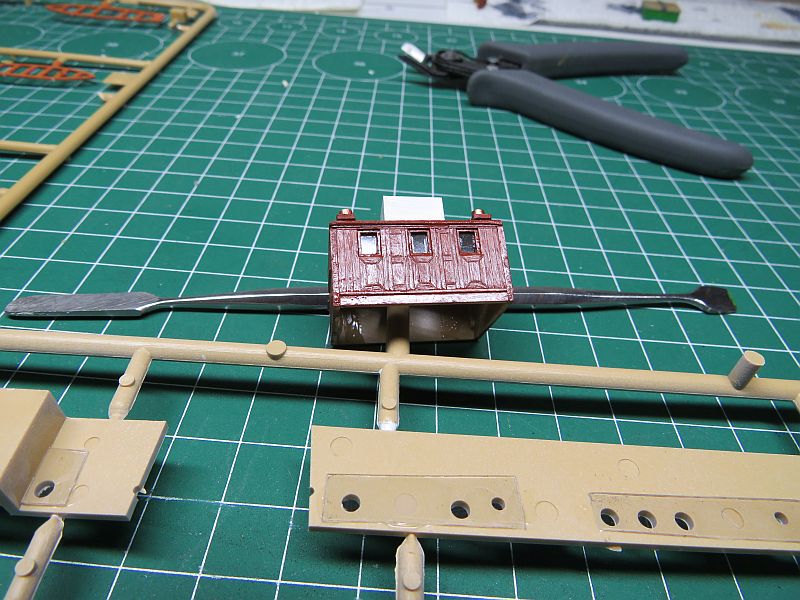

Gerade bin ich dabei, die Fensteröffnungen und Bullaugen mit Klarsichtfolie zu hinterlegen:
Ich benutze sog. "Windradfolie", eine starke Folie die es in den verschiedensten Farben gibt und hauptsächlich zum Basteln von Windspielen benutzt wird.
