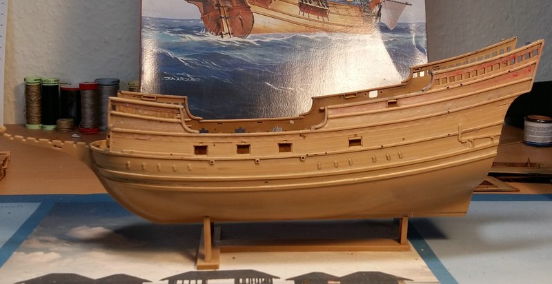

So sah der Rumpf aus....:
...und so nach dem Einsatz vom Revell Paint Remover.....:
Ein paar kleine Farbreste sind noch zu sehen, werden aber noch entfernt.

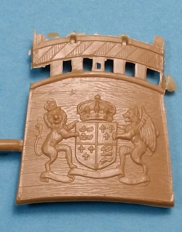

Das Wappen hinten am Heckspiegel wird auch meinen Umbaumaßnahmen zum Opfer fallen, weil ich nicht glaube, das Geld da war für derartigen Zierrat......:
Ich denke da eher an ein "Heckgemälde", was billiger und einfacher zu machen war. Das Problem..... erst mal ein passendes Motiv finden. Dieses werde ich als Decal fertigen, aufbringen und nachmalen (wenn das klappt).
Außerdem wird es keinerlei Goldverziertes Gedöns geben (auch zu teuer). So wird die Galionsfigur in Goldocker bemalt werden, was viel wahrscheinlicher ist.

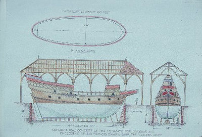

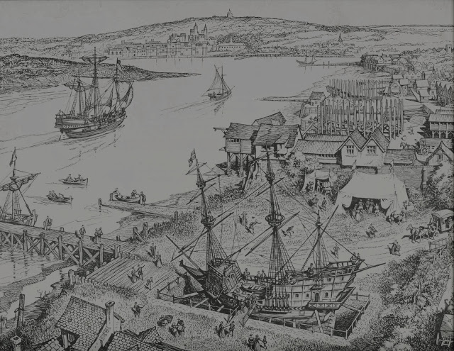

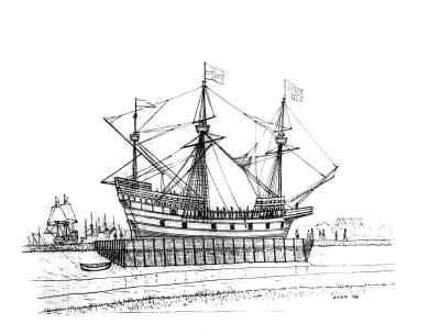

Hier noch ein paar Bilder der Hinde......wie man sie sich u.a. vorstellte.....:

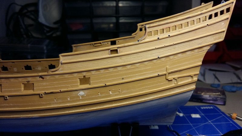

Erst mal habe ich alle "Ornamente" (Dreiecke, Rauten usw.) die ausgemalt werden sollten, weggeschliffen und erste.... Riefen eingeritzt (sollen mal Plankenfugen werden). Sieht alles sehr Grobschlächtig aus, wird aber noch.....
Guckst du......:

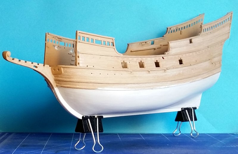

Die Arbeiten an der Hinde ziehen so Zäh wie ein Kaugummi. Wirklich voran komme ich nicht. So habe ich mal gerade erst eine Rumpfhälfte außen geritzt und geschliffen. Jetzt "nur" noch von innen ritzen und schleifen, dann kommt auch die zweite Pumpfhälfte dran. So sieht das aus.....:
Das ritzen und schleifen ist ja nicht alles. Ich möchte ja auch noch eine "Nagelung" darstellen.... :o Das wird alles noch dauern...

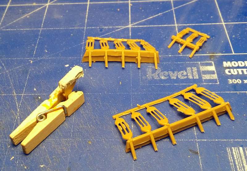

Weiterhin möchte ich diverse Bauteile noch vor dem Lackieren anbringen.....z.B. das da.....:
Bei den Rüstbrettern bleibt auch wirklich nur das eigentliche Rüstbrett übrig, alles andere kommt ab. Dabei frage ich mich, ob ich die Bretter nicht von vornherein Komplett neu mache aus Plastiksheet. Die Bausatzteile sind eigentlich.... Müll! Wäre weniger Arbeit... man wir sehen.

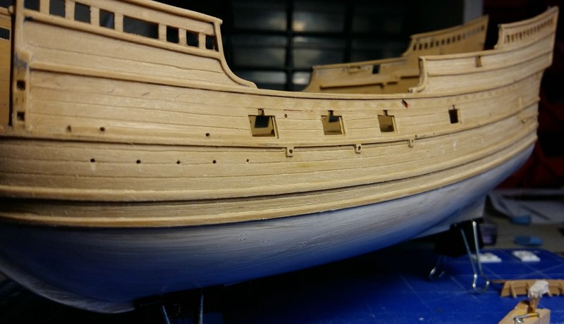

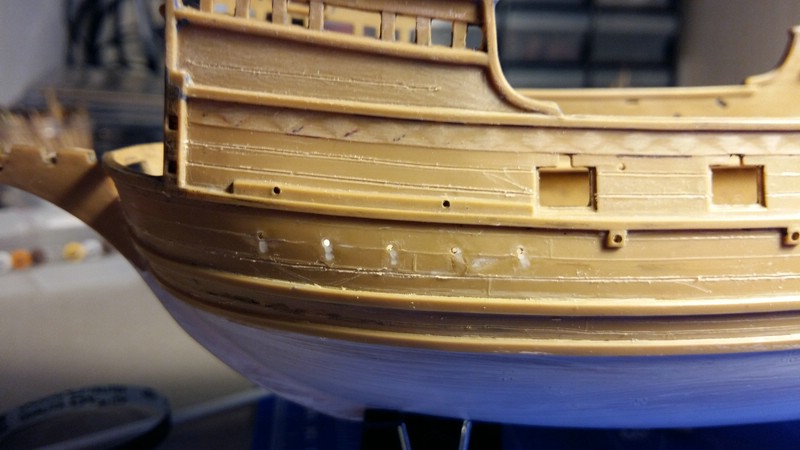

Auch meine klein Hind leidet derzeit unter der Kanonenherstellerei für die Prince....... was heißt, ich komme nicht wirklich voran. Trotzdem konnte ich alle Schleif- und Ritzarbeiten abschließen. Das Unterwasserschiff hat einen zweiten Anstrich bekommen..... und so sieht das aus.....:
Ups..... da habe ich es wieder etwas zu gut gemeint mit dem Licht.
Auf der anderen Seite habe ich einen Versuch gemacht, wie die untere Farbliche Verzierung (weiß, rot grün) unterteilt werden soll. Das in ordentlich..... käme meinen Vorstellung ziemlich nahe.........:
Nächste arbeiten......: noch eine Schicht weiß für das Unterwasserschiff, dann Wasserlinie anzeichnen, das Überwasserschiff mit Humbrol Sand bemalen..... bevor dann endlich Farbe ins Spiel kommt. Also Oberbegriff,,,,, Bemalung :mrgreen: .

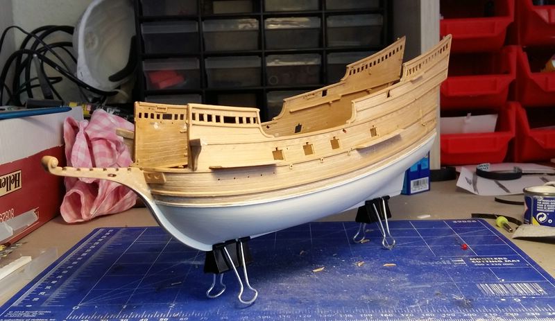

Der Unterwasserbereich ist in Weiß bemalt worden. Diverse Teile, wie z.B. die Rüstbretter sind angebracht. Guckst du Bauzustand...:
Als nächstes wird die Wasserlinie angezeichnet. Danach erfolgt so nach und nach die weitere Bemalung der Hind..... Grundfarbe "Humbrol Sand"..... dann die Verziehrungen... weiß, rot und grün.....usw.

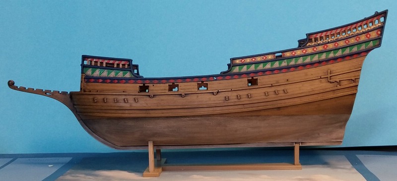

Auch bei der Hind ging es etwas weiter. Es gilt die Grundfarben aufzubringen. Das Unterwasserschiff war ja fertig. Danach hatte ich die Wasserlinie angezeichnet, abgeklebt und das gesamte Überwasserschiff mit Humbrol Sand bemalt.....:
Nach dem trocknen ging es weiter mit einem roten Streifen (werden mal rot, grün, weiße Rauten) und weißen Fächern (erster Auftrag), die später rote und grüne Dreiecke bekommen werden.....(rot, grün, weiß, siehe "Tudor Rose").........:
In den nächsten Tagen geht es weiter mit der Rumpfbemalung. Das "dicke Ende" kommt erst noch... ;)
