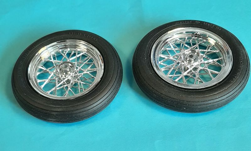

Dann schon eine Frage...... Ich habe das vordere Speichenrad zusammengebaut auf das ja der...."Gummireifen" kommt. Dieser Reifen passt irgendwie so gar nicht, weil zu schmal und "wabbelig".... das man ihn nicht vernünftig an die Felge bekommt. Gibt es da einen Trick.... muss man den Reifen befüllen??? Kann ja schlecht zur Tanke und Luft auffüllen. :thumbdown: Fotos folgen.
Mit einem Streifen Toilettenpapier, der zu einer Wurst gerollt wird.
Schön, dass Du einen Baubericht machst!
Ja, du bekommst "ganz ordentliche" Ergebnisse hin bei deinen Segelschiffen :lol: Man. "Ganz ordentlich" :lol: Die Untertreibung des Jahres 8-)
Mit deinem Reifenproblem ginge bestimmt auch ein schmaler Streifen Schaumstoff als Einleger in den Reifen.

@Paul muc....: hey gute Idee.... ausprobiert und hat geklappt. Danke dir für den Tipp... :clap:

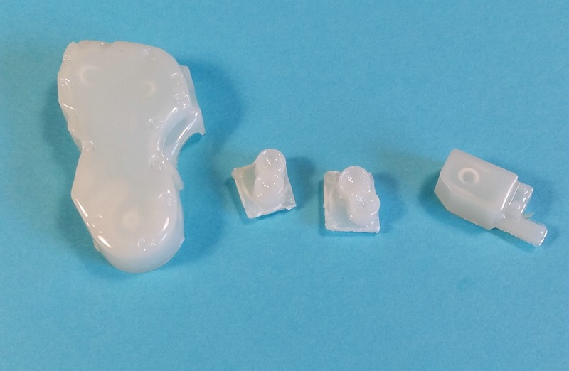

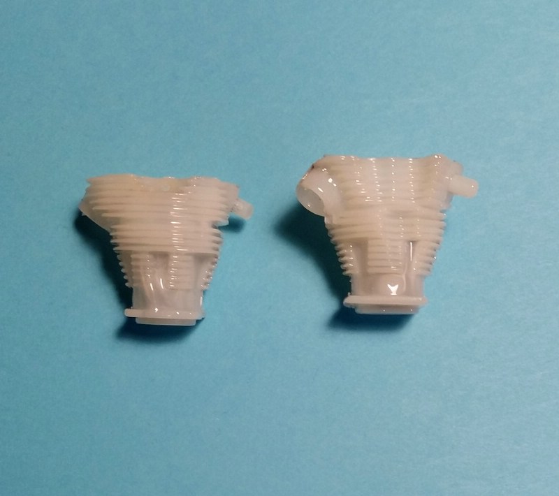

Das sind Teile die ich als nächstes lackieren muss......
Weitere Teile...... äääääh es kann vorkommen, das ich das ein oder andere Teil falsch benenne... schon mal Sorry im Vorraus, So glaube ich, das wird mal der Anlasser....?.....:

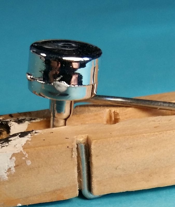

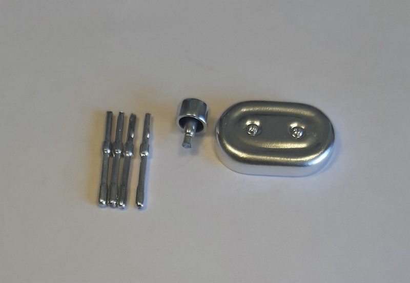

Tja.... und dann kommen einige Teile, die Chrom bleiben sollen.... so wie das Teil auf dem folgenden Foto (was das ?...Ölfilter???).....:
Wie man sieht, ist das Bauteil eine mittlere Katastrophe was die Qualität betrifft. Sowas kann man doch nicht einbauen. :?
Das heißt... komplett Bearbeitung....... was auch heißt... Chrome is wech. Okay... dann hoffe ich, dass das Alclad 2 (oder wie das heißt) gut ist. Bestellt habe ich das schon... wie auch die empfohlene Grundierung. Außerdem Bestellt... der empfohlenen "Chromstift"..... bin echt gespannt.

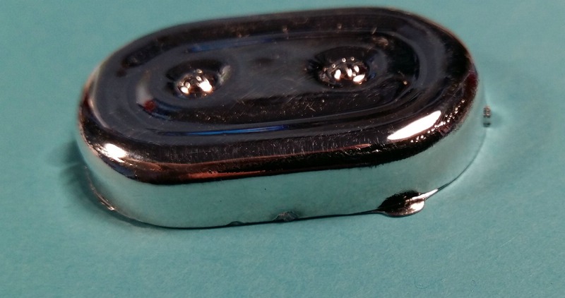

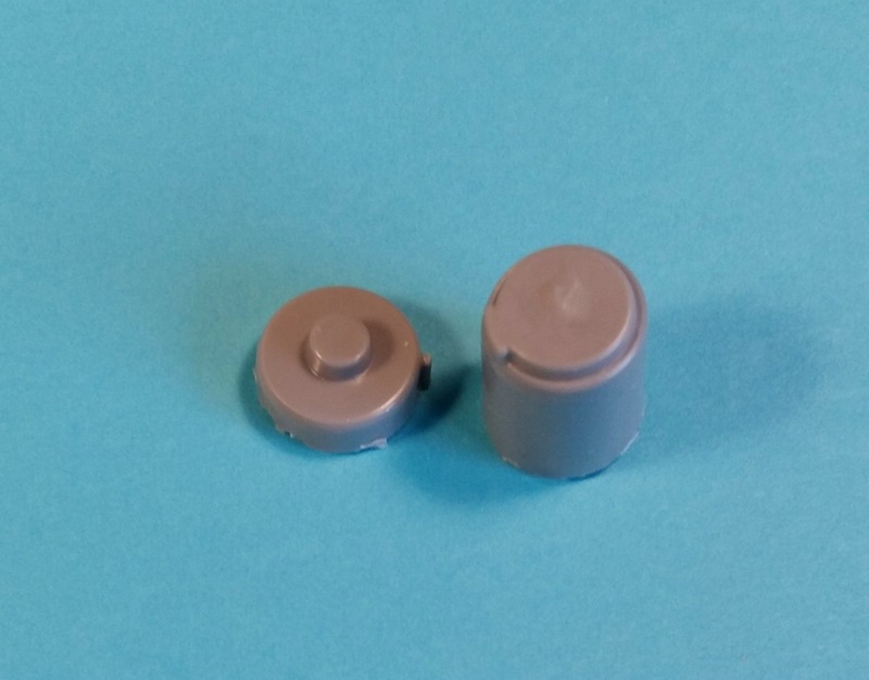

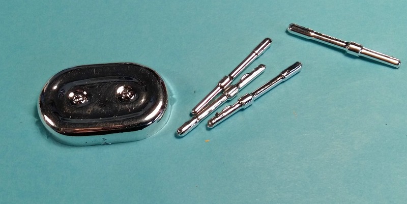

Weiter Chromteile die verbaut werden müssen.... und auch hier muss nachgearbeitet werden.....:
Vor allem im unteren Bereich des...... Luftfilterdeckel?....... ich denke die Schnittstelle (Gussast) sieht man, sowie eine "Nase", die da nicht hin gehört. Und.... ganz schön verkratzt das Teil...... (was man aber auch nur im Makro sieht).
Zum Schluß noch die mit Klopapier befüllten Räder... :lol: ...aber auch bei den Felgen muss nachgearbeitet werden. Ich hoffe, der Chromstift schafft da Abhilfe... wen er da ist......:

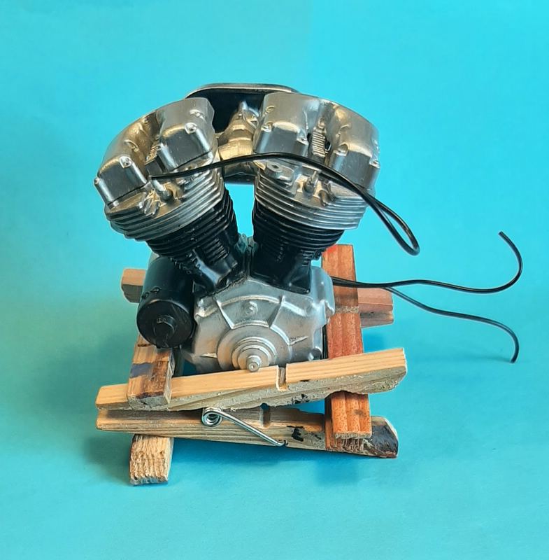

Es wird mal Zeit, das ich so nach und nach angefangene Baubericht weiter baue. Dieses passiert jetzt hier mit dem Touring Bike. Mittlerweile habe ich jetzt ja vernünftiges Airbrush Equipment und so sollte einem weiterbau nichts im Wege stehen.
Zum aktuellen Stand....:

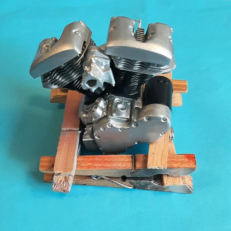

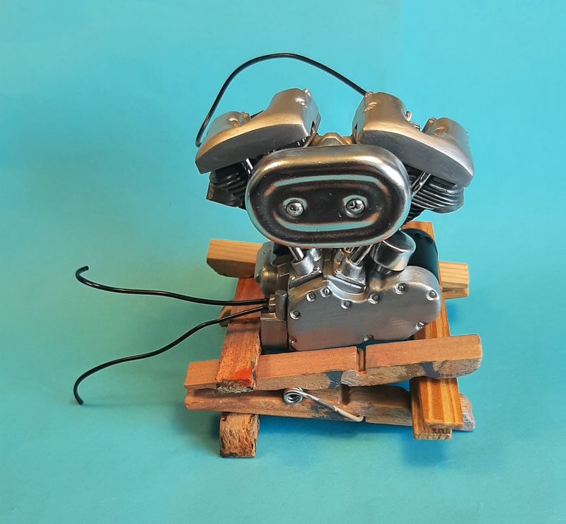

Der Motor ist zum großen Teil fertig.......:

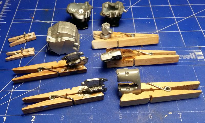

....nur folgende Teile fehlen noch......:
Die Teile waren eigentlich mal in Chrom. Das musste ich aber entfernen und die Teile komplett entgraten. Eine Grundierung haben die Teile schon. Fehlt noch Alclad II Chrom.

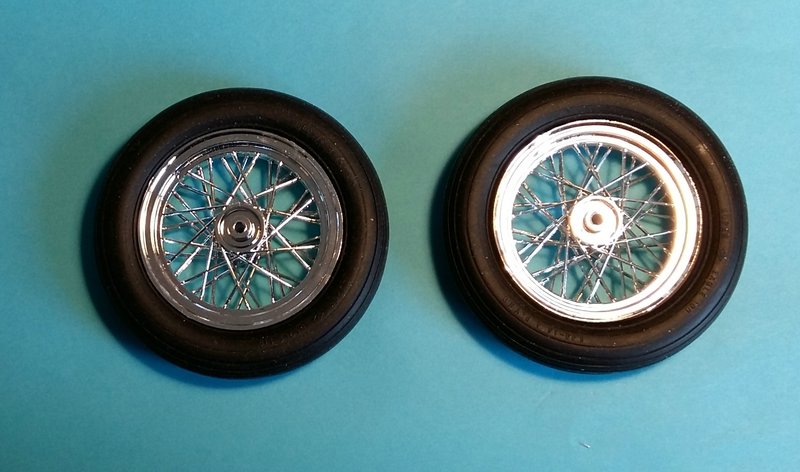

Beide Räder sind zusammengebaut......:
Teile der Räder und der Gabel sind vom Chrome befreit und müssen jetzt bearbeitet werden, bevor sie wieder Farbe bekommen....:

Kleiner Fortschritt......folgende Teile wurden mit Alclad II gebrusht......:

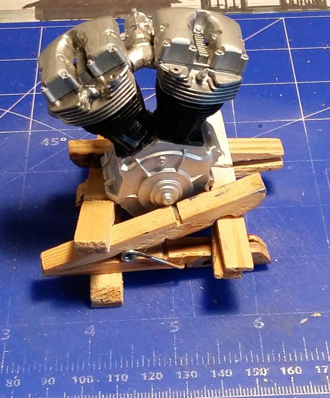

....und an den Motor angebaut. Bauzustand der Harley.....äääääh, Motor...... ;) ......:
Zur Zeit baue....ähm....schmirgel ich gerade am Rahmen und diverser Teile. Unfassbar tiefe "Vertiefungen" tun sich auf.... bei einem konnte ich durchgucken :o . Gut, das ich genug Spachtel habe.

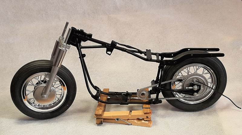

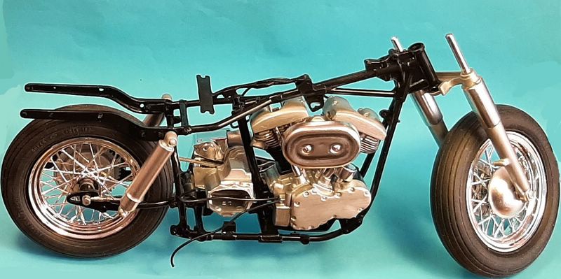

Der Rahmen und andere Teile haben ihre Farbe erhalten.... nach dem ich mir einen Wolf geschmirgelt habe. Bis auf einige andere Teile habe ich mal alles zusammen gesteckt.... bzw. gebaut.
Guckst du Bauzustand.......:
Jetzt sieht das schon nach "Bike" aus.... ;)

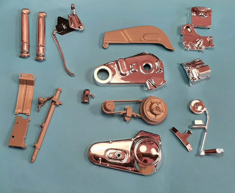

Weiter geht es mit folgenden Teilen.......:
Bei diesen Teilen ist nicht ganz so viel zu entgraten.

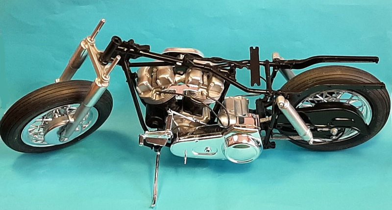

Die auf dem letzten Foto oben gezeigte Teile wurde entgratet und zum Teil lackiert. Danach konnte alles zusammen gebaut werden..... Motor und die zuletzt bearbeiteten Teile. Alles zusammen ergibt folgendes Bild..... bzw. Bauzustand.....:

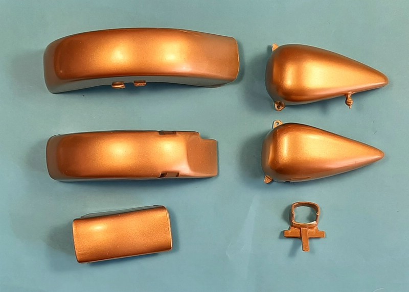

Dann habe ich schon mal die Tankhälften und Bleche in Gold lackiert. Als finish habe ich 2K Klarlack drüber genebelt.....sieht so aus....:
