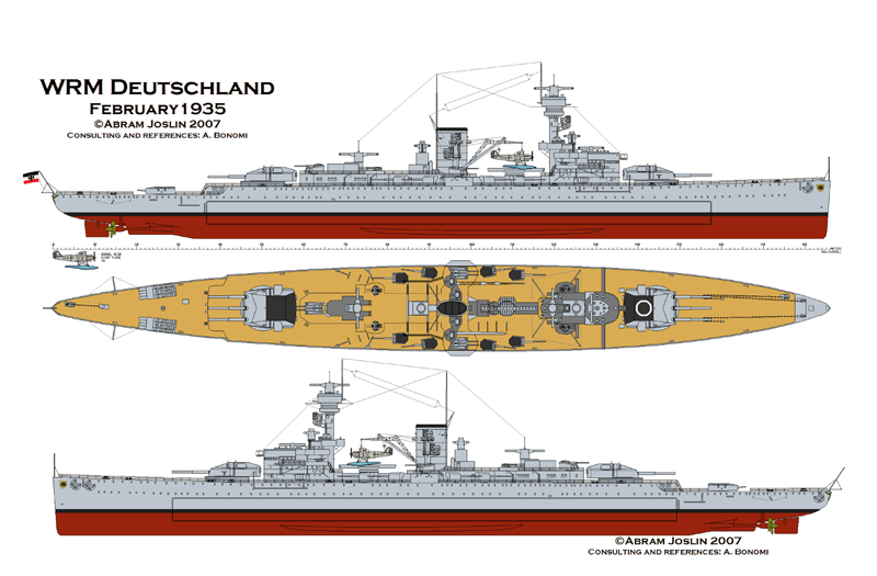

Gemäss den Waffenstillstandsverhandlungen, die den ersten Weltkrieg beendeten, musste die Deutsche Flotte in abgerüstetem Zustand in die Internierung nach Scapa Flow überführt werden. Als sich abzeichnete, dass die Schiffe an die ehemaligen Gegner ausgeliefert werden sollten, befahl der kommandierende Admiral Ludwig von Reuter die Selbstversenkung aller internierten Einheiten. Das bedeute das Ende der Hochseeflotte mit ihren Grosskampfschiffen.
Der Friedensvertrag von Versailles überliess dem Deutschen Reich nebst kleineren Einheiten insgesamt 8 Linienschiffe der Braunschweig- und Deutschlandklasse aus der Vor-Dreadnought-Zeit. Im Bewusstsein, dass diese Schiffe total veraltet waren, erlaubte man Ersatzbauten, die ein Tonnage von 10'000 Tonnen und ein Kaliber von 28 cm nicht überschreiten durften. Die Bestimmung bezweckte, langsame und standfeste Küstenmonitore mit schwerer Artillerie für den Einsatz in der Ostsee zu ermöglichen, sollte die jetzt neu gegründete Republik aber gleichzeitig mangels hochseetauglicher Einheiten von Einsätzen auf den Weltmeeren abhalten.
Auf Grund des technischen Fortschritts im Schiffsbau (Gewichtsersparnis dank geschweisster Rümpfe, leistungsstarke Dieselmotorantriebe mit grosser Reichweite) kristallisierte sich ein neuer Typ Panzerschiff heraus. Mit 10'000 Tonnen Verdrängung, der Bewaffnung mit einem Hauptkaliber von 28 cm in 2 Drillingstürmen, 8 – 15 cm Geschützen in Einzelaufstellung, 8 Torpedorohren und mit schwerer und leichter Flugabwehrbewaffnung, einer Geschwindigkeit von 28 Knoten und einem Fahrbereich von 20'000 Seemeilen war dieser Kampfschifftyp stärker als jedes schnellere und schneller als alle stärkeren Kriegsschiffe der damaligen Zeit, mit drei Ausnahmen: die britischen Schlachtkreuzer HOOD, REPULSE und RENOWN. Diese waren sowohl schneller als auch stärker bewaffnet (8 x 38 cm bzw. je 6 x 38 cm). Einziger Schwachpunkt der neuen Schiffskonstruktion war die schwache Panzerung, was ihre Standfestigkeit minderte.
Nach längeren, heftigen politischen Auseinandersetzungen – soll man das knapp vorhandene Geld eher sozialen Projekten oder der Marinerüstung zukommen lassen – wurde 1929 ein erstes Schiff als „Panzerschiff A – Ersatz Preussen“ die spätere DEUTSCHLAND (1939 umbenannt in LÜTZOW) auf Kiel gelegt. Es folgten 1931 die beiden Schwesterschiffe ADMIRAL SCHEER und 1932 ADMIRAL GRAF SPEE. Zwei weitere Panzerschiffe sollten folgen. Geplant und gebaut wurden dann auf Grund geänderter Flottenverträge zwei vergrösserte Einheiten, die Scharnhorstklasse.

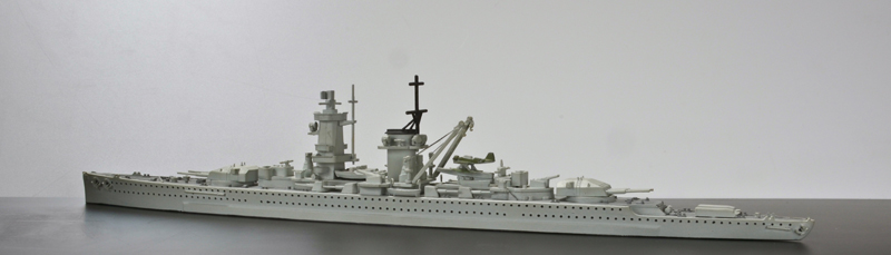

Die SPEE gehört knapp zu den besseren Bausätzen. Die folgenden Fotos zeigen das Modell, wie ich es vor bald 40 Jahren out-of-the-Box gebaut habe. Rumpf, Deck und Aufbauten sind stimmig, hingegen konnten die dicken Masten und einige Kleinteile schon damals nicht befriedigen, passende Ätzteile oder gar ein Holzdeck gab es noch kaum.

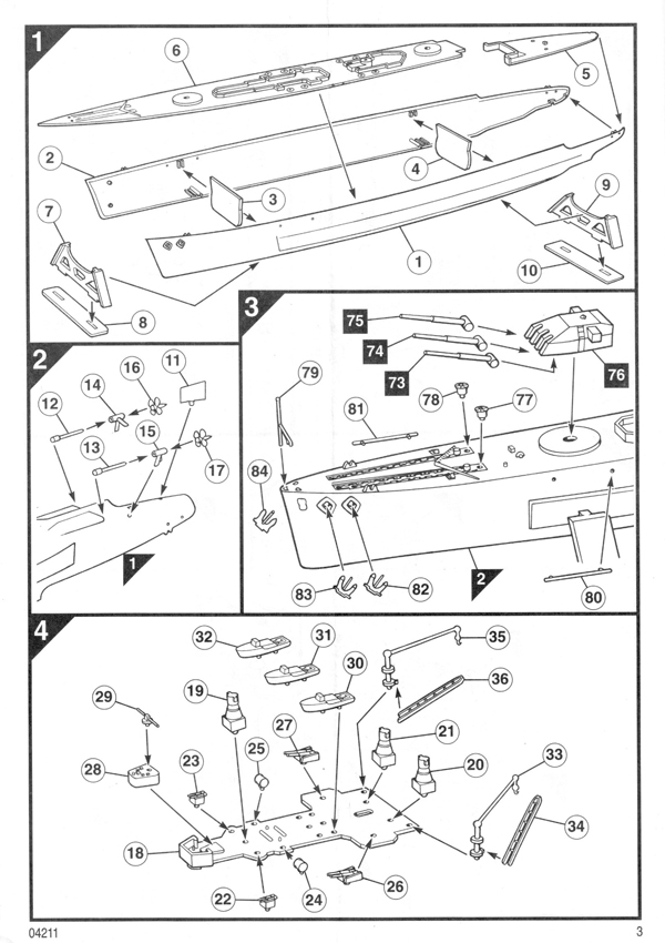

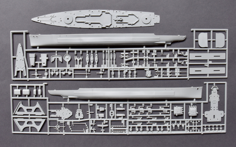

Der Bausatz besteht aus rund 120 durchnummerierten und sauber gegossenen hellgrauen Einzelteilen. Einen Versatz habe ich nicht festgestellt, feine Gussnähte müssen jedoch oft versäubert werden.

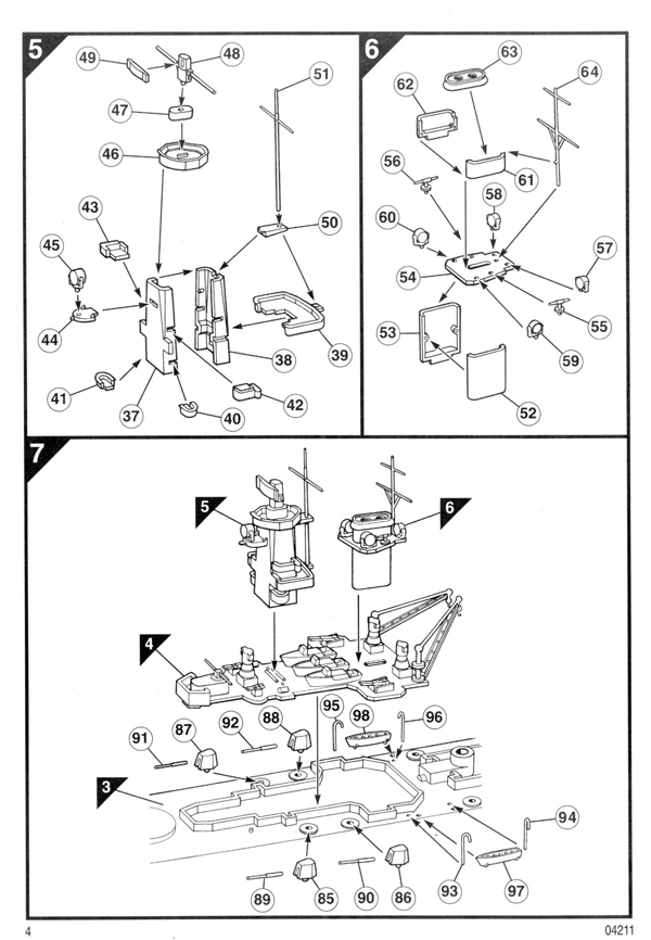

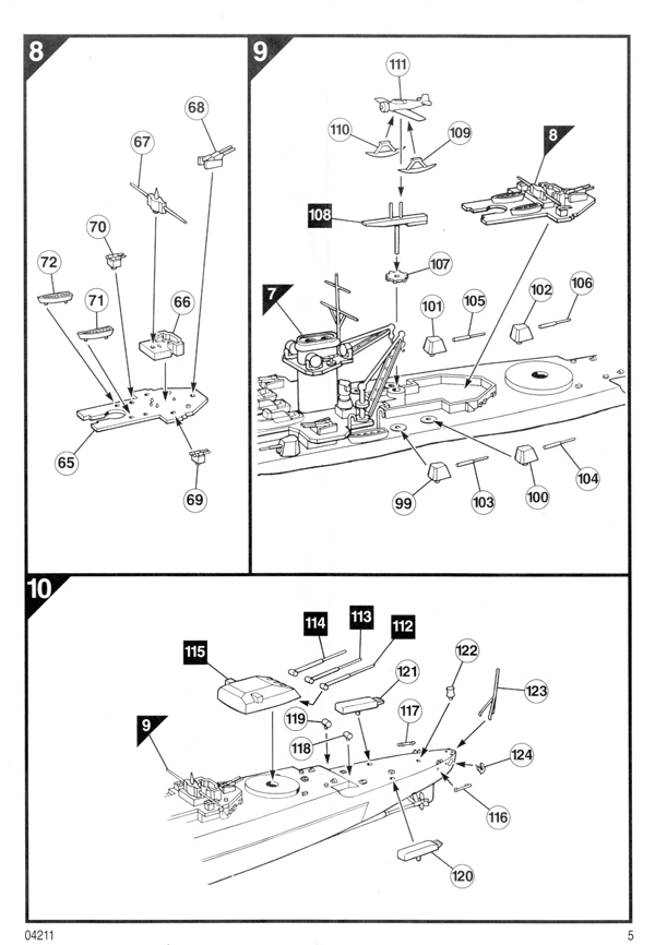

Ein übersichtlicher Bauplan führt, in 10 Schritte aufgeteilt, zum fertigen Resultat. Der Rumpf ist als Vollrumpf ausgebildet. Leider fehlt, wie bei andern Modellen des Herstellers, eine Sollbruchstelle, wenn man auf Wasserlinie bauen möchte.

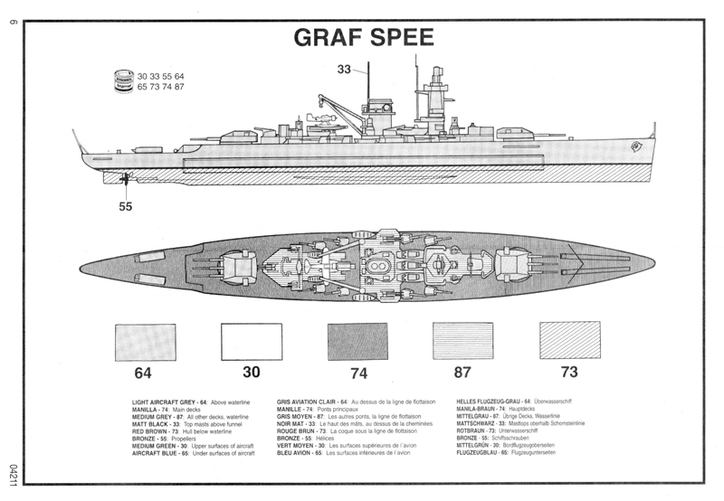

Ein vereinfachter Bemalungshinweis ist als Seiten- und Decksriss dargestellt. Ich zweifle allerdings an der Richtigkeit des Vorschlages, waren die Rümpfe im Friedensanstrich doch mit einem dunkleren und die Aufbauten mit einem helleren Grau gestrichen.
