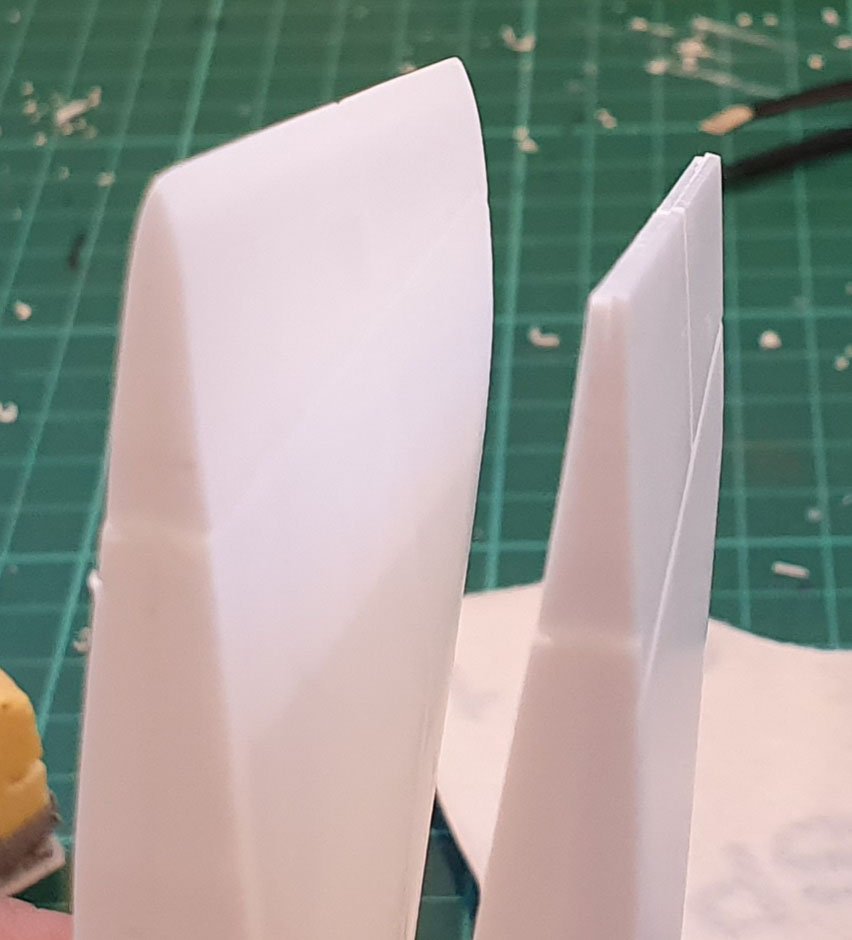

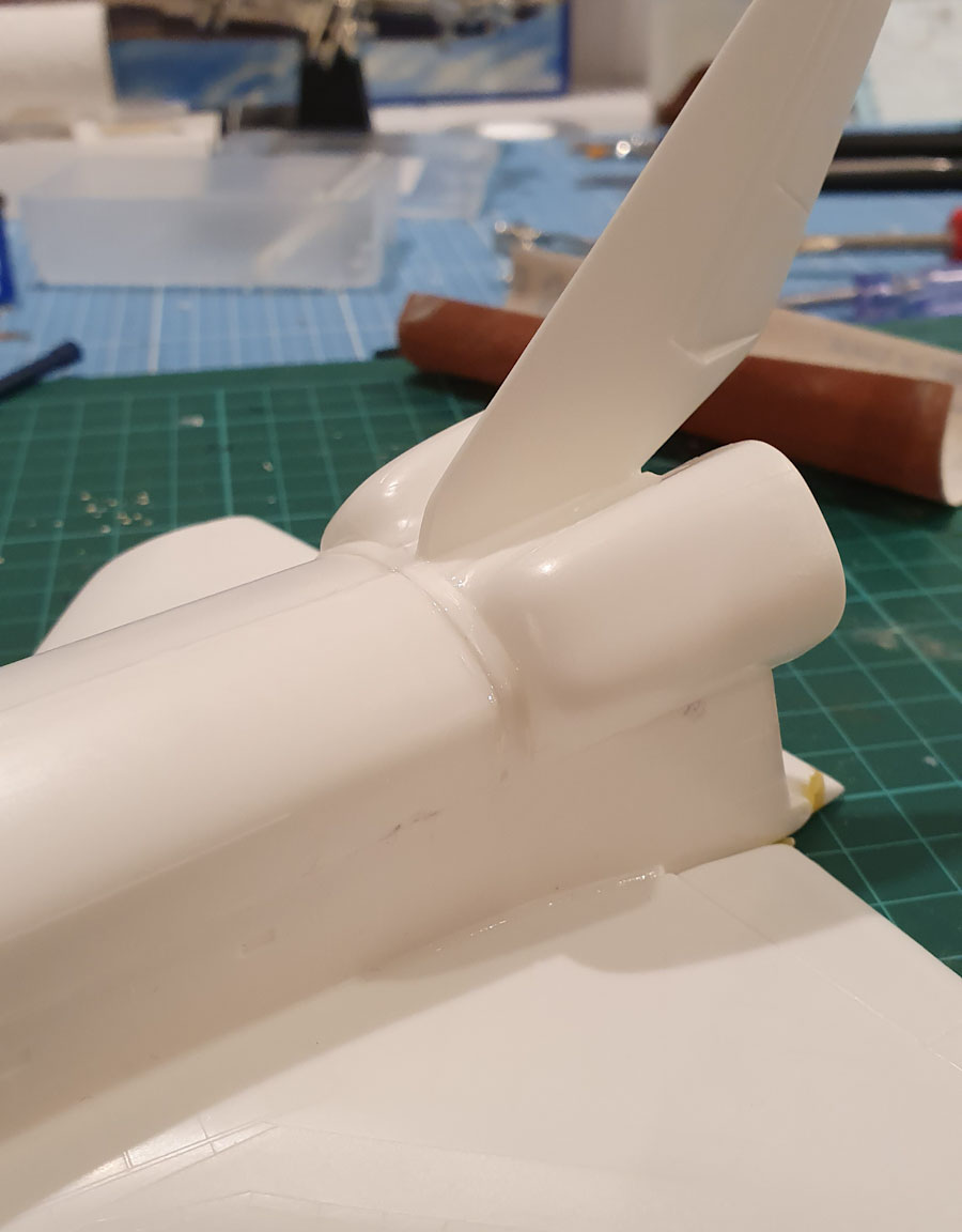

Vor 2 Tagen habe ich angefangen und schon mal das Höhenruder (?) am Heck spitz geschliffen. Zusammengeklebt ist das immer viel zu dick. Wird bei den Tragflächen wohl auch so sein.

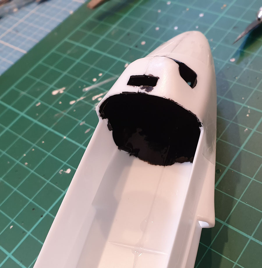

Dann schonmal die Tragflächen zusammen geklebt, das Cockpit von innen verdunkelt und die Rumpfhälften geklebt.
Hier sieht man schon an der Aussparung für die Cockpit-Verglasung, wie die Spachtelarbeiten ausfallen werden.
Die Fahrwerksklappen werden ja geschlossen dargestellt. Die Passform ist auch da unterirdisch. Das geht auch nur mit Nacharbeit in Form von Schleifen.

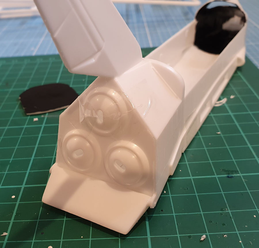

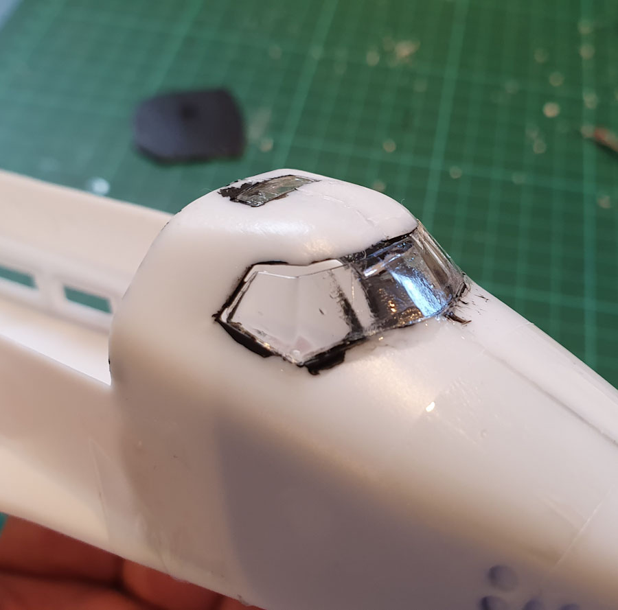

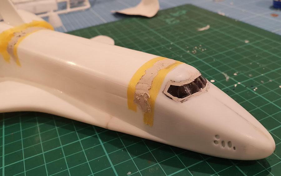

Heute konnte ich wieder einige Teile montieren. Die "Triebwerks-Wand" und die Cockpit-Verglasung. Hier tun sich horrormäßige Spalten auf. Oha, da muss gespachtelt werden, was das Zeug hält:
_

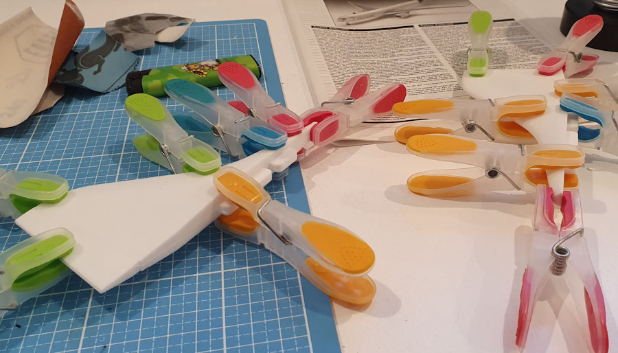

Dann habe ich noch die Tragflächen geschliffen und verklebt:

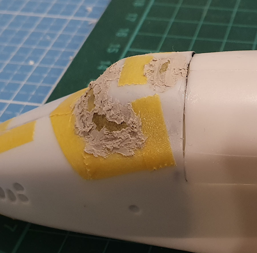

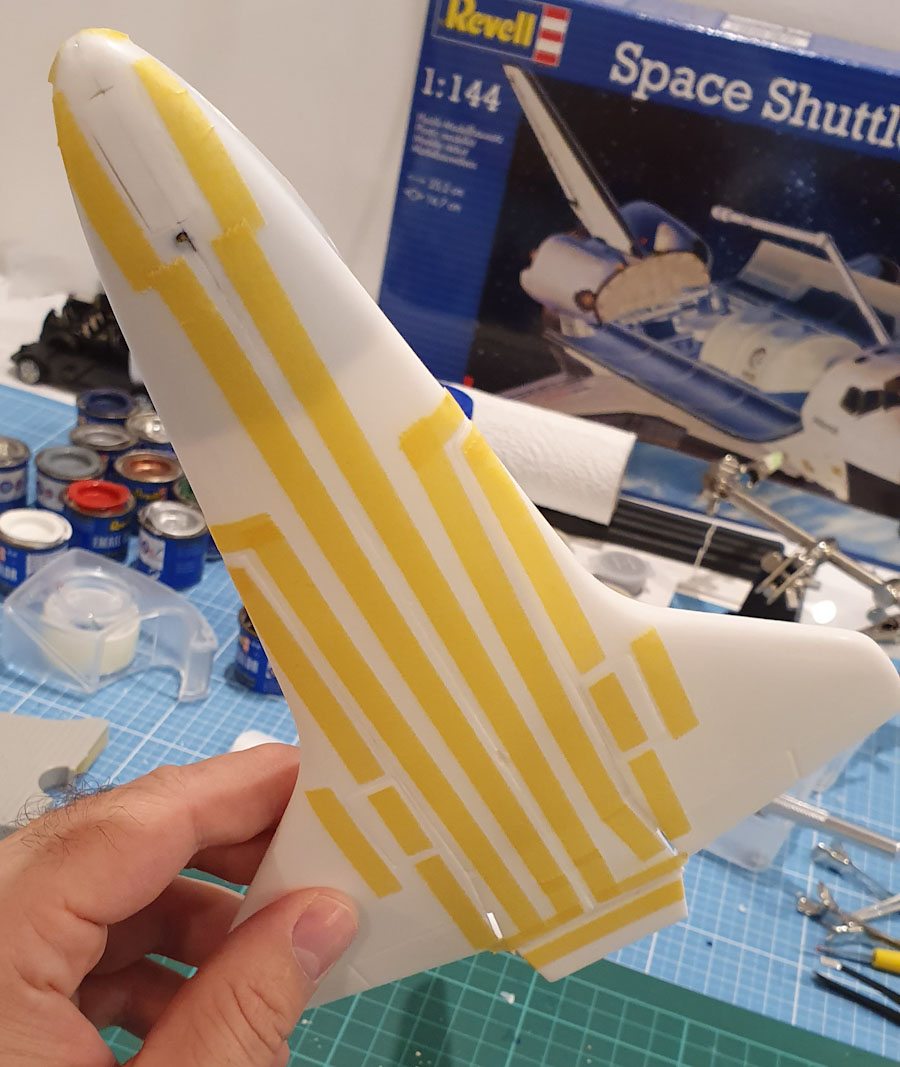

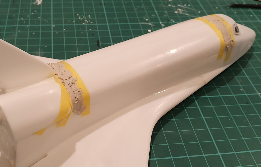

Jetzt waren dann Abklebearbeiten und Spachteln angesagt.
_

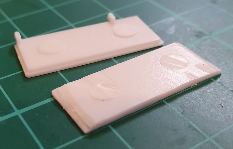

Habe dann noch die Ladeluken geklebt. Und hier bestätigt sich mein Vorhaben, diese wirklich zu verkleben, und nicht zum öffnen und schließen anzubringen. Denn es tun sich wahre Spalten auf und es würde "zugeklappt" ziemlich bescheiden aussehen. Dann lieber spachteln und saubere Übergänge.

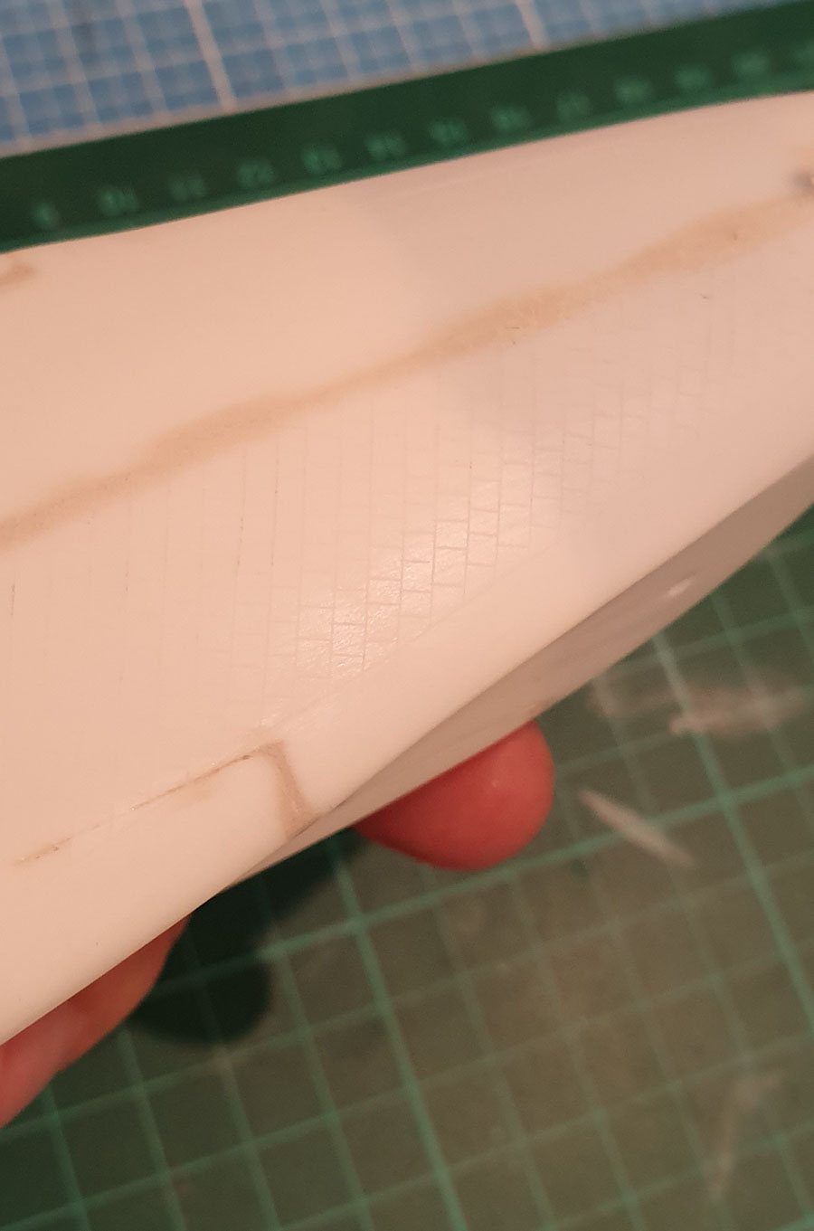

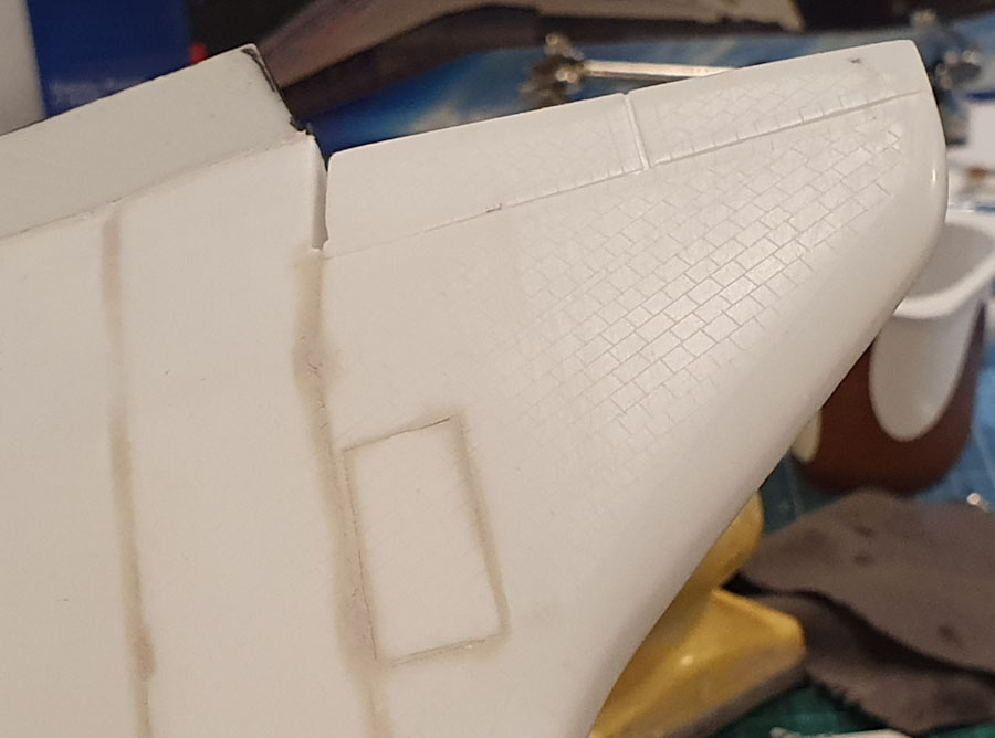

Heute gab es weitere Spachtelarbeiten an den Ladeluken und es konnten schon die Rumpfunterseite und die Flügelansätze verschliffen werden.
Die ist jetzt schön glatt und bereit für das Kachelmuster. Viele arbeiten an dieser Stelle mit Decals in Kacheloptik. Ich finde das optisch durchaus ansprechend mit den Decals. Aber erstens bin ich da durchaus zu geizig, weiteres Geld auszugeben, und zweitens kann eine auch fühlbare Struktur dem Modell ebenfalls Lebendigkeit einhauchen.
Ich hab mir vorgenommen, hier mit dem Skalpell zu arbeiten, um annähernd die Hitzeschild-Kacheln darzustellen. Das wird sicher bei weitem nicht exakt maßstabsgetreu, aber mal schauen wie ich das hinkriege.
_

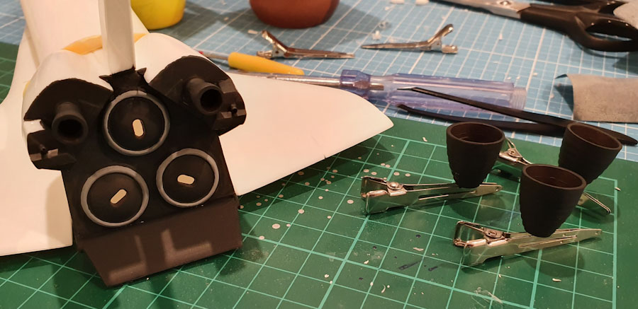

Zum Schluss konnte ich noch etwas Farbe ans Heck und an die Triebwerksauslässe bringen:

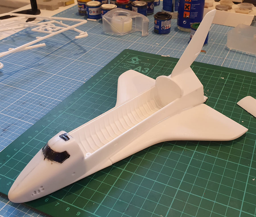

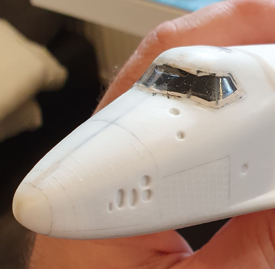

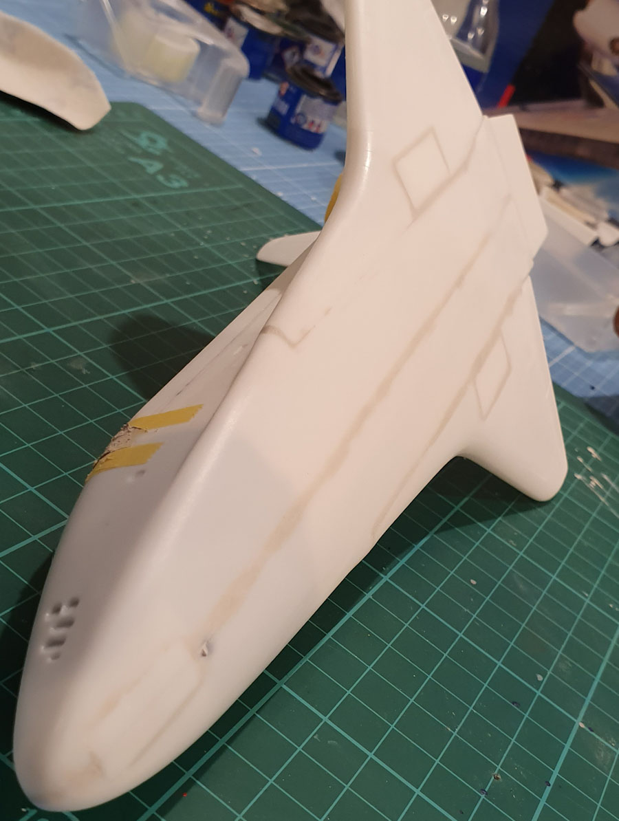

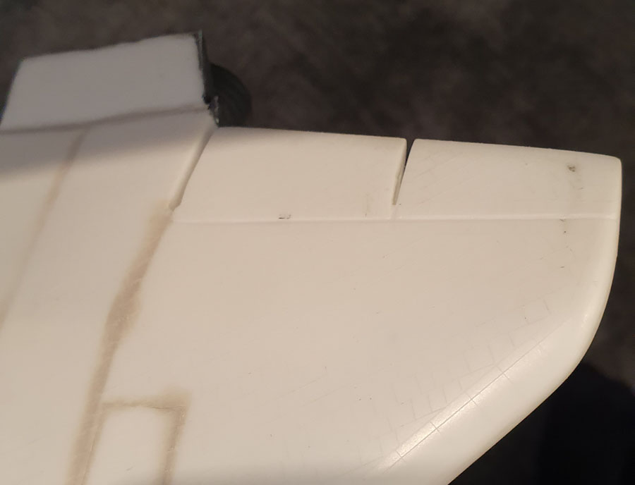

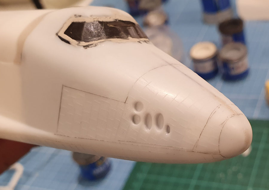

So, heute hab ich ne Menge geschafft. Neben weiteren Schleifarbeiten habe ich mich doch tatsächlich ans Hitzeschutz-Muster gewagt. Ich hoffe man erkennt es etwas. Wenn erstmal Farbe und Washing drauf ist, sollte es gut zur Geltung kommen, aber auch nicht zu aufdringlich sein. Das Skalpell war hier mein Freund und Helfer, zusammen mit einem flexiblen Lineal. Die Kacheln sind sicher nicht maßstabsgetreu und auch nicht alle ganz quadratisch, aber ich bin relativ zufrieden damit.
_

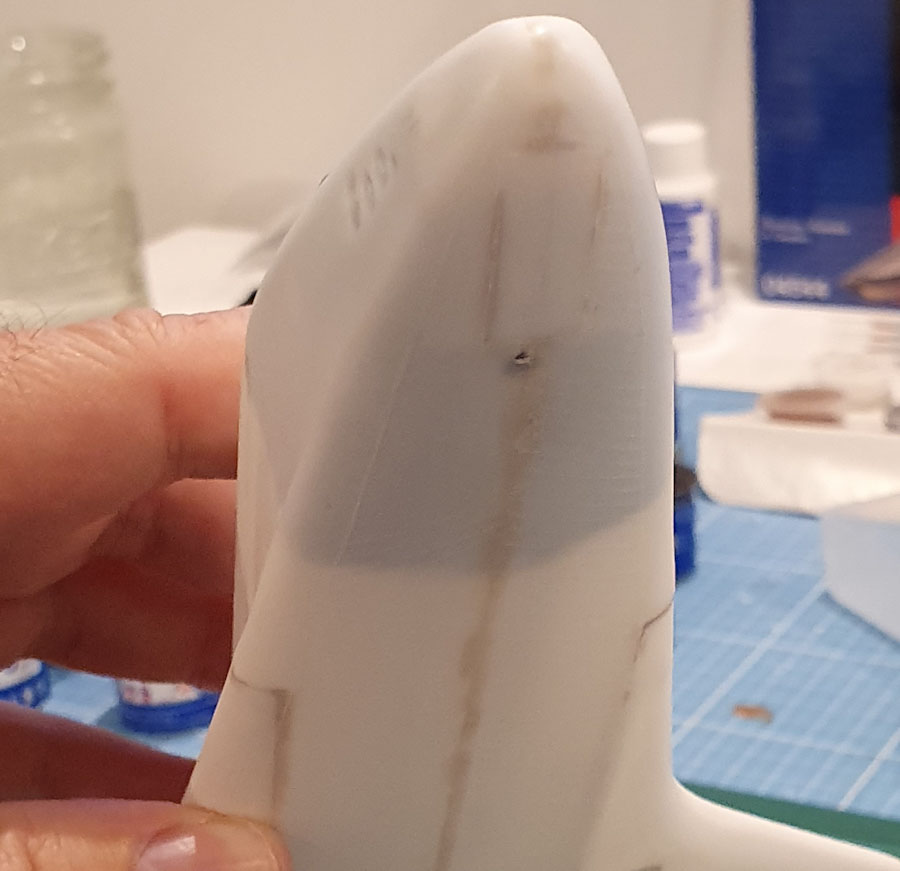

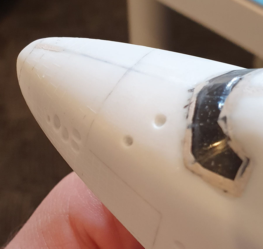

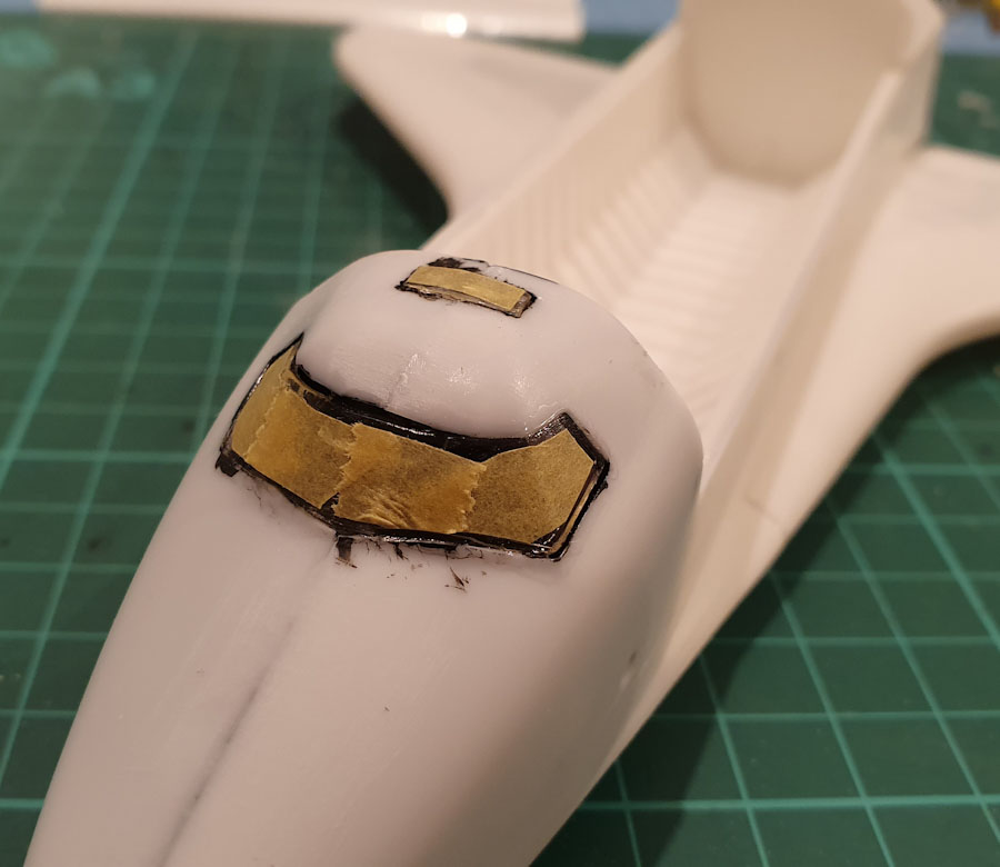

Auch um die Nase herum hab ich versucht, die Kacheln darzustellen. Und ich habe 2 Wartungsöffnungen eingefräst, die sonst nur mit nem Decal dargestellt worden wären. Auf Fotos sieht man aber eindeutig eine starke Vertiefung an den Stellen.
_

Gut, dass Du Dir die Mühe mit der Kachelgravur gemacht hast, der Effekt ist zwar sehr aufwendig, kommt erst mit der Bemalung richtig gut raus.
Die groben Abschlusskanten der Steuerflächen (Tragfläche und Seitenruder) sind schon massstabsgerecht gewesen - beim Shuttle hatte die Wärmeableitung vorrang (Vergleich mit Photogalerien, z.B. Wikipedia, die englisch sprachigen Seiten).
Die beiden Star Tracker Öffnungen (vor den Cockpitscheiben links) hat Revell in der Tat vernachlässigt - beim Googlen findest Du mehr darüber. Nur soviel - es diente der Navigation für erdferne Objekte und die Öffnungen waren nur im Weltraum geöffnet,
freundliche Grüsse,
MoonLoon
Hell-Mood
Beiträge: 92
Registriert: Mi 14. Jan 2015, 10:11
Wohnort: Anklam (MV)
Has thanked: 32 times
Been thanked: 16 times
Hallo MoonLoon,
vielen Dank für dein Feedback. So soll es sein: Input von euch und ich kann es gleich noch umsetzen. Das mit den Abschlusskanten an den Tragflächen stimmt, die sind nicht komplett spitz. Da kann ich jetzt noch eingreifen und die Kanten nochmal etwas "eckig" schleifen. Danke für den Hinweis. :thumbup:
Die von dir angesprochenen Star Tracker Öffnungen sind vielleicht nur im Weltraum aktiv und offen, bei der Landung jedenfalls sind zumindest die Vertiefungen aber dennoch zu sehen. Und es gibt da auch keine silbernen Umrandungen, so wie es die Decals darstellen würden. Also reicht die Bohrung einfach nur mit Weißlack drauf eigentlich vollkommen aus, um es realistisch darzustellen. Sie Foto direkt bei der Landung nach der Mission:

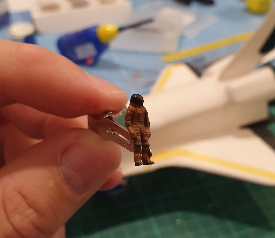

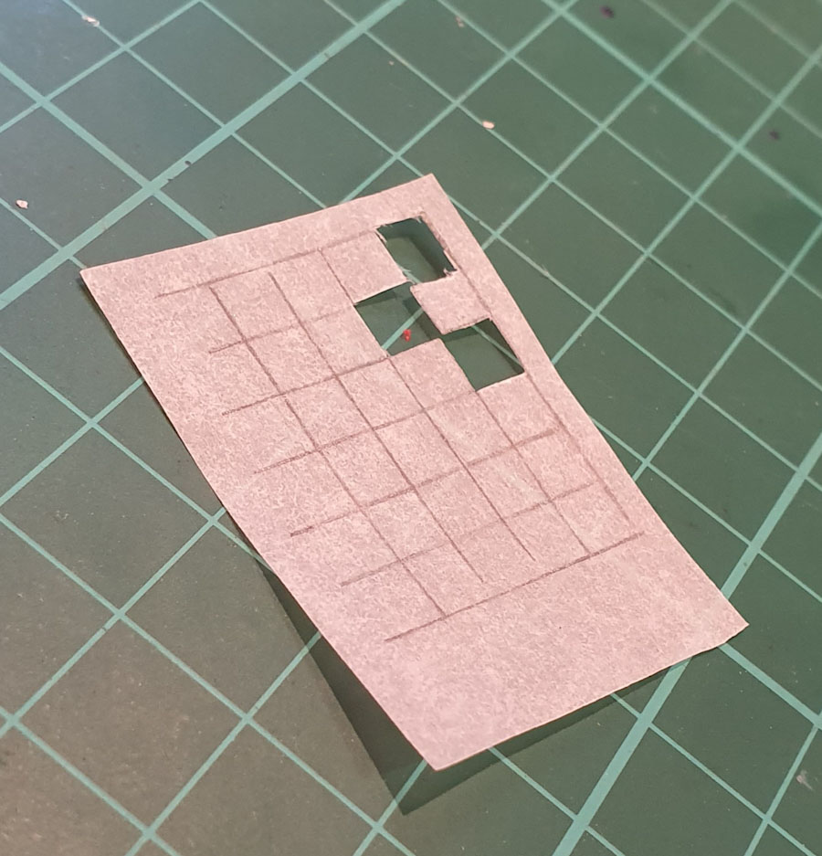

Heute hab ich nicht viele Fotos. Nach den letzten Schleifarbeiten hab ich noch die Querruder/Flaps voneinander getrennt durch einsägen. Dann wurde das Shuttle mit Tamiya Primer grundiert und später in weiß lackiert. Die Finale Bemalung dann mit dem Pinsel. Die Oberfläche beim Shuttle ist ja nicht so aalglatt wie bei einem Airliner. Auch hier sind weiße (ebenso viele sehr "dreckige") quadratische und vor allem grobe Oberflächenstrukturen zu sehen. Das krieg ich mit dem Pinsel hoffentlich einigermaßen dargestellt.
Für die quadratische Flächenandeutung hab ich mir in der Zwischenzeit aus dem Decalbogen-Schutzpapier eine Vorlage ausgeschnitten. Die wird aber nicht auf der gesamten Oberfläche dargestellt, das bekomme ich wohl nicht hin. Mal schauen ob das so klappt wie ich es mir vorstelle.
Auch zwischendurch hatte ich die Tage mal den im Set enthaltenen Astronauten fiktiv angemalt. Hatte ich Lust drauf und werde den später mal für ein anderes Projekt benutzen. :D
