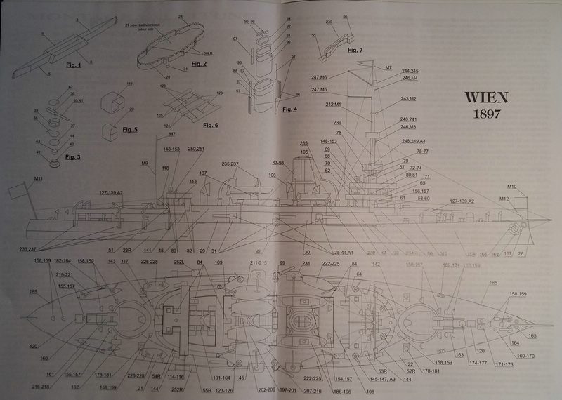

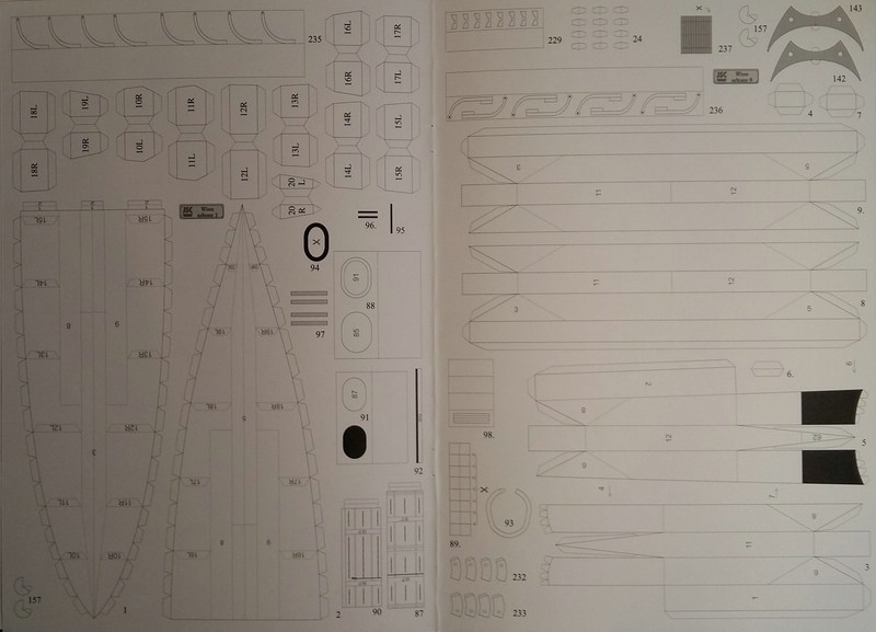

Der Bogen......:

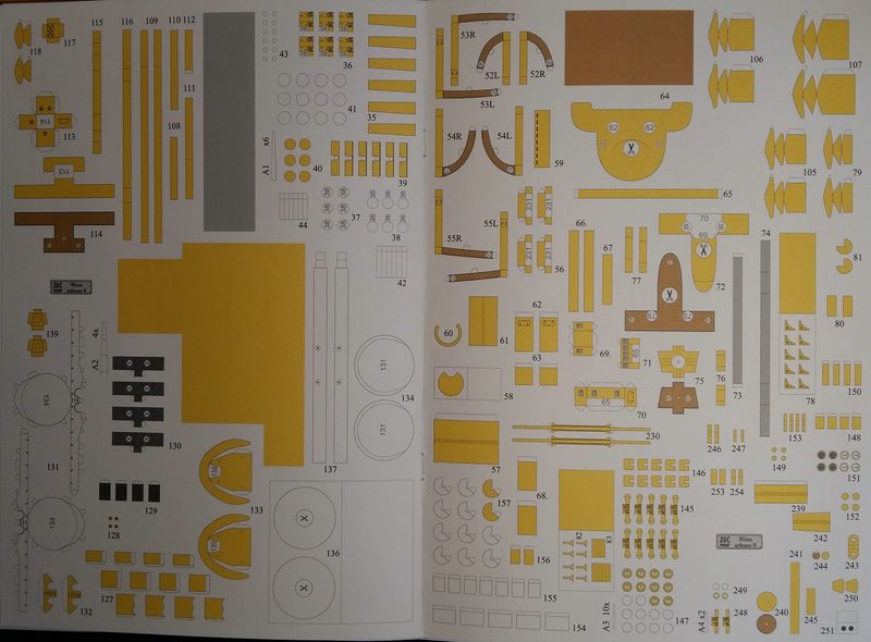

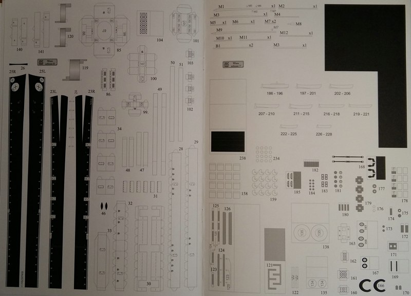

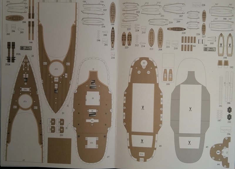

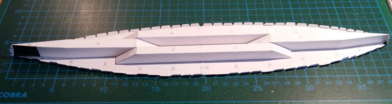

Viel Bebilderung.... ist wenig. Dafür ist aber eine Deutsche Bauanleitung dabei. Das spätere Fertigmaß wird bei ungefähr 39 cm liegen.
Sehr schwierig sieht der Bogen nicht aus und könnte was für Einsteiger sein...... also für mich. ;)
Der Bau......:

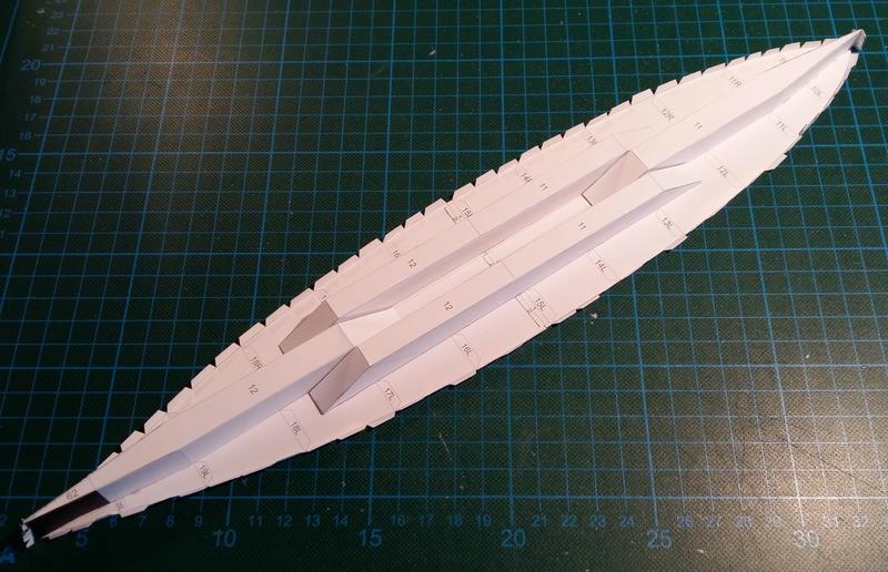

Da die Scharnhorst fast Fertig ist (nur noch einige wenige Strippen ziehen) habe ich den Bogen schon mal angeschnitten.
Ein Anfang ist gemacht.......:

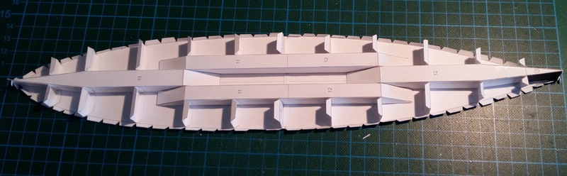

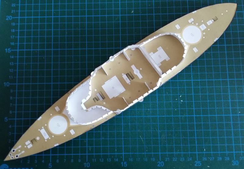

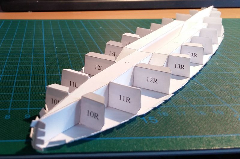

Als nächstes hatte ich die "Spanten" gesetzt.......:
Bei den hinteren Spanten (10 und 11) sieht man, das die über dem Mittelteil stehen.
Soll aber angeblich so richtig sein... :o .... bin gespannt......:
Wie man sieht....ganz JSC like....... :shock:

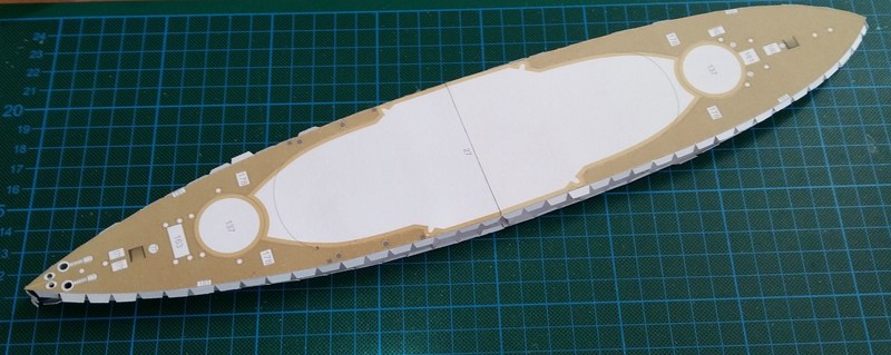

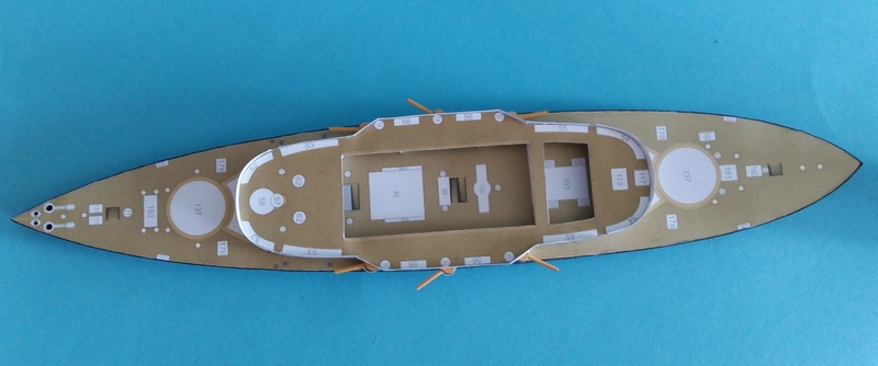

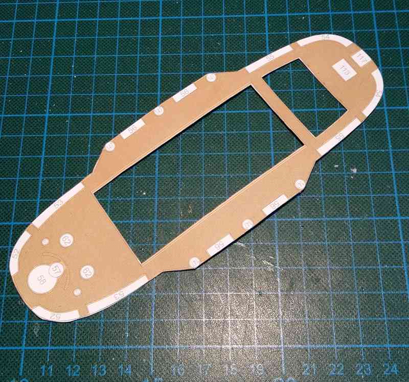

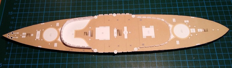

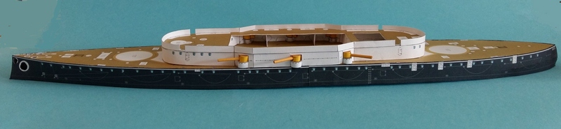

Dann das Hauptdeck ausgeschnitten und aufgeklebt......:
Tja... das war es schon. es folgt das Ausschneiden und platzieren der Außenhaut. Bin gespannt wie die passt. :?

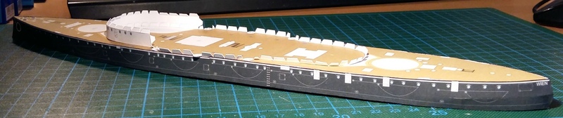

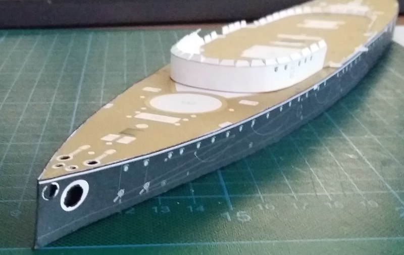

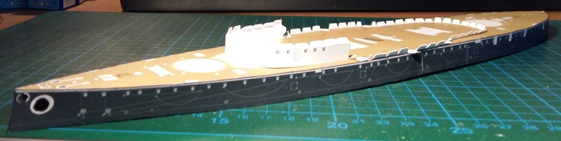

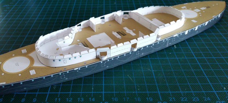

Mittlerweile habe ich die Außenhaut dran. Sie ließ sich sogar einigermaßen gut verbauen........obwohl....
Mittschiffs, wo sich der vordere und hintere Teil trafen, überlappten die um einige Millimeter und musste angepasst werden.
das ist mir für meine Verhältnisse einigermaßen gut gelungen....denke ich.

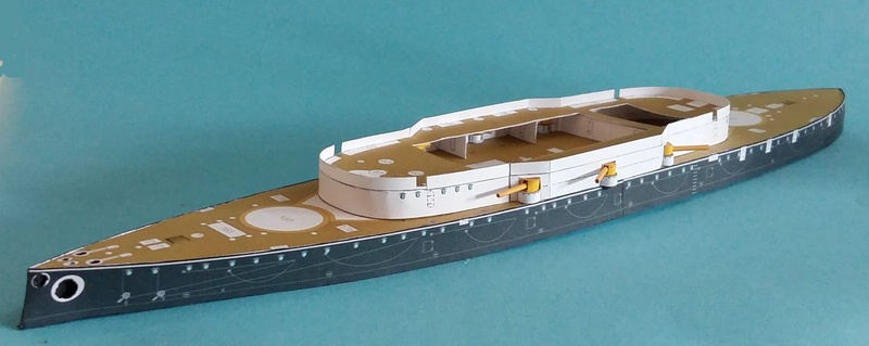

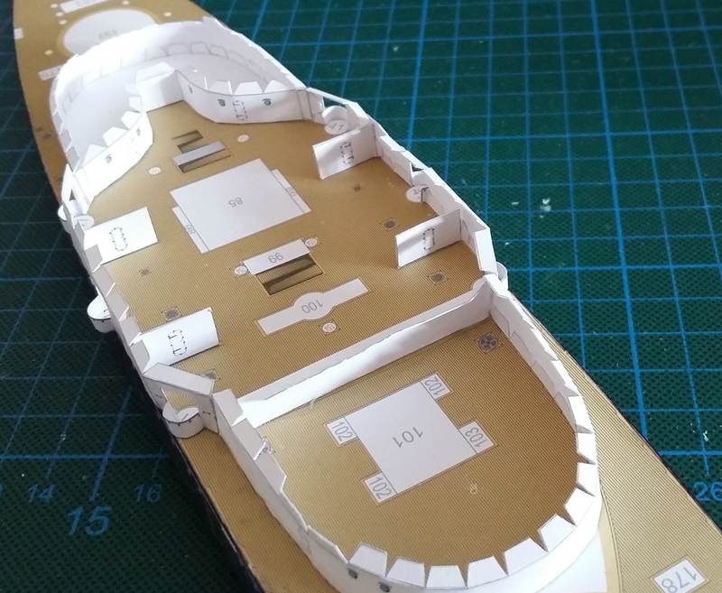

Danach habe ich dann das Geschützdeck aufgeklebt. und ein erstes Teil der Bordwand..... so sieht das aus......:
Dann ging es weiter mit den restlichen Bordwänden des Geschützdeck...:

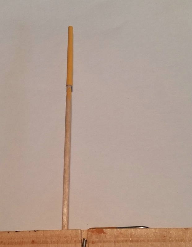

Weiter wird es mit den sechs 150 mm Bordgeschützen gehen.

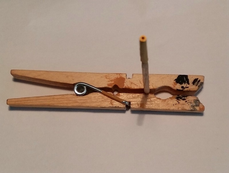

Wobei ich mich entscheiden muss, ob ich die Rohre aus dem beiliegen Karton mache, oder wahlweise (nach beiliegender Schablone) aus Holz, bzw. Plastik fertige. :| :?:

Allein schon der Gedanke an etwas anderes als Karton wäre bei Hardlinern ein nicht wieder gut zu machendes Sakrileg und du würdest sicher keines Blickes mehr gewürdigt, die Teilnahme am Stapellauf würde sowieso verweigert, die Planken deines Schiffes würden von ihnen nie(!) betreten und man würde dir den Klabautermann in die Bilgen wünschen :? Hach, welche Schmach :!: :!:
Aber … wenn ich an meine früheren Versuche denke, wie ich mich da abgemüht habe und doch kein so richtig befriedigendes Resultat erreichte … ich hätte keine Hemmungen ein Röhrchen aus Messing oder Plastik zu verwenden. Die abgestuften Rohrverdickungen würde ich mit einer Papierwicklung erzeugen.
Wer stellt denn da Verbote auf :?: :lol:
Gruss: Wilfred
PS: Holz ist einfach etwas hölzern oder hast du schon versucht, ein Loch in einen Zahnstocher zu bohren :?: :x

hey Wilfred.....: Danke dir für deine Meinung und den Tipp.....aber..... ich habe alles mal ausprobiert. Und zu welchen Schluß ich gekommen bin, liest du hier..... :mrgreen: .....:
Weiter mit der Wien......

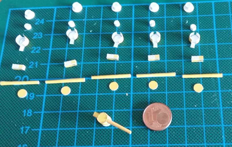

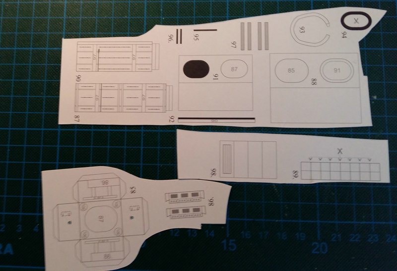

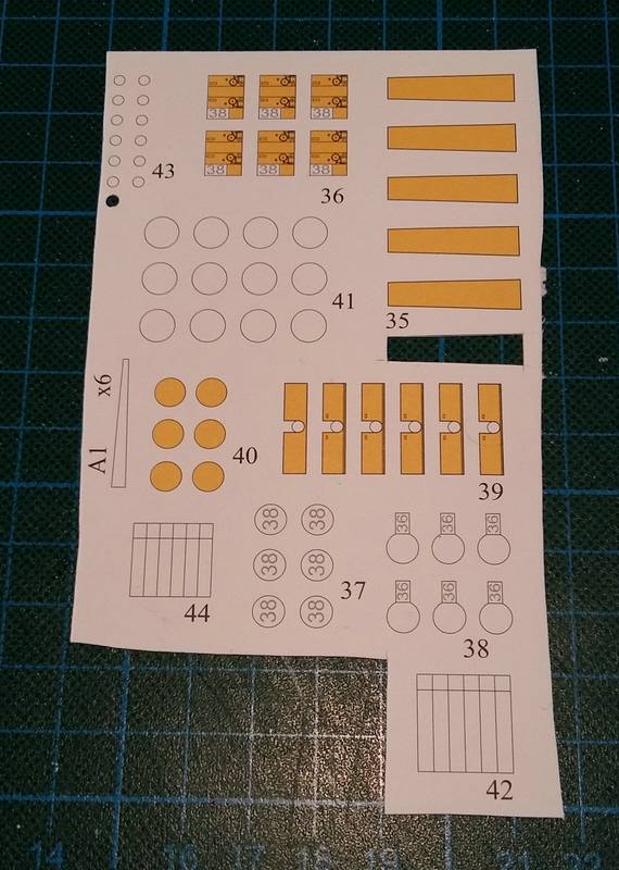

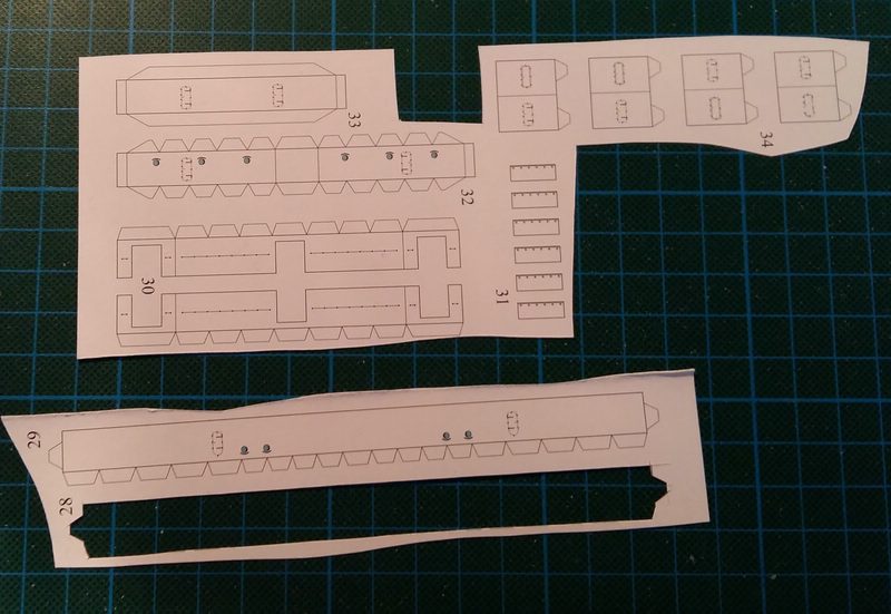

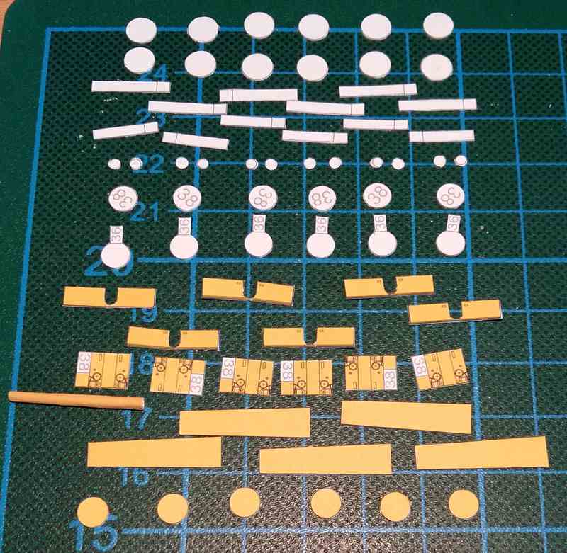

Es stand an die 150 mm Bordgeschütze zu bauen.
Dieses Vorhaben zog sich dann ziemlich, so das ich einige Stunden mit den Geschützen verbracht habe. Zuerst habe ich ausprobiert, ob ich die Geschützrohere der 150iger rollen kann.
Das kam dabei heraus......:
Mit ein bisschen Farbe ist das annehmbar.
Also Folgende Teile ausschneiden und zusammenbauen.....:
Die sechs Geschütze ergaben dann doch 72 Teile.... :shock: ...:
....mit einem Zwischenschritt........
.....zu den besagten sechs Geschützen zusammengebaut wurden......:

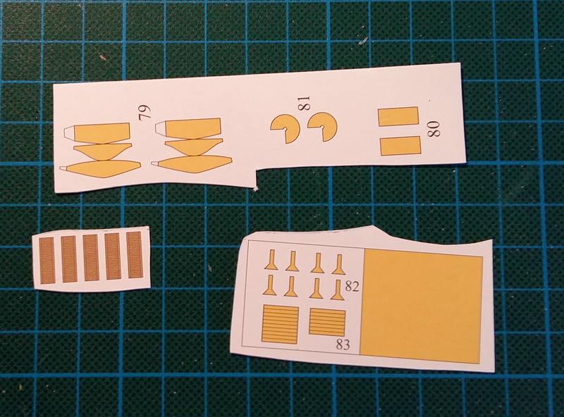

Weiter ging es mit dem Manöverdeck, Sockel für die zentralen Geschütze und Schanzkleider......:
die weißen Teile rechts sind die Schanzkleider.... die linken Teile kommen später)
.....alles wurde zusammengebaut und ergibt den derzeitigen Bauzustand.....:
Übrigens..... die Geschütze sind beweglich gebaut.
Weiter wird es mit der Splitterschutzverstärkung und dem unteren Teil des Vordermastes gehen.

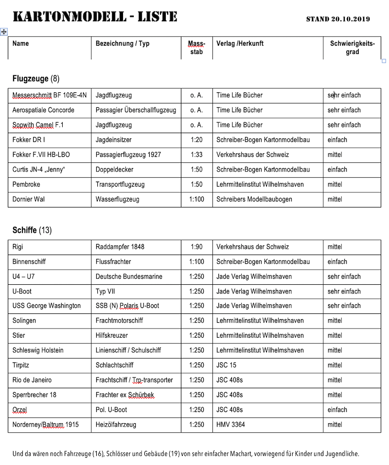

Ich habe mir mal die Mühe gemacht, die über die Zeit zusammen gekommenen (noch) 2-D Modelle aufzulisten.
Wie du siehst, hat es ganz altes Zeugs dabei (Jade Verlag Wilhelmshaven 8-)).
Modelliste RF.png (273.08 KiB) 9773 mal betrachtet
Suchtgefährdet? Wohl kaum, da müsste der Bestand einiges mehr aufweisen.
Aber ich habe mir auch schon überlegt, mal auf Karton umzusteigen. Einfach fernab von von all den chemischen Farb- und Leimzutaten und ohne an den jetzt richtigen Anstrich denken zu müssen, mit Messer, Schere und Weissleim vor sich hinzuwerkeln und sich ein Glas Roten zu gestatten …

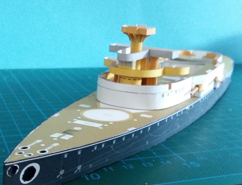

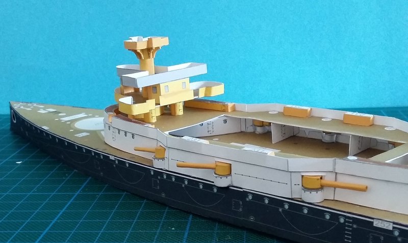

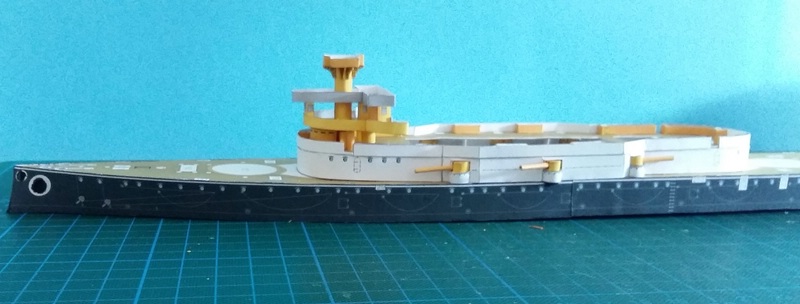

oupsiiii.... wird mal wieder Zeit, das ich hier Update. Es hat sich ja einiges getan.....:
Erst mal wurde die Splitterschutzverstärkung und der vordere Untermast gebaut......:
....dann wurden Teile des vorderen Leitstand ausgeschnitten,.....
....zusammengebaut und platziert......:

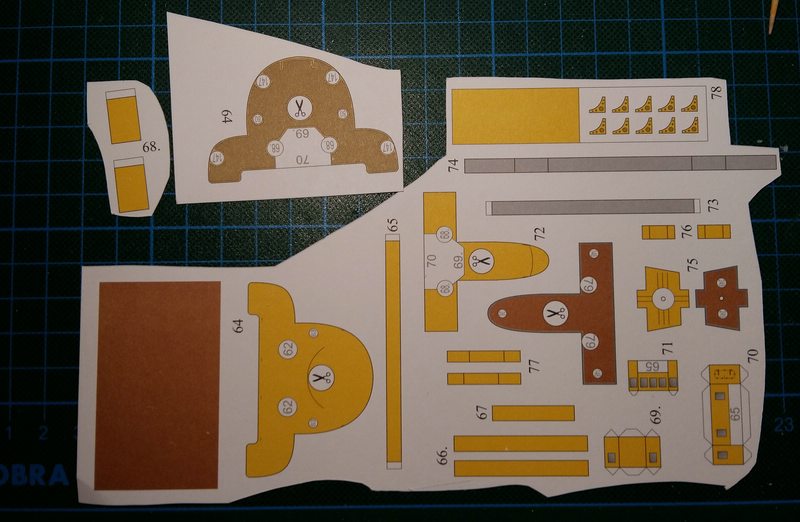

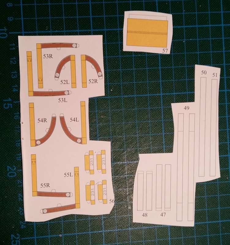

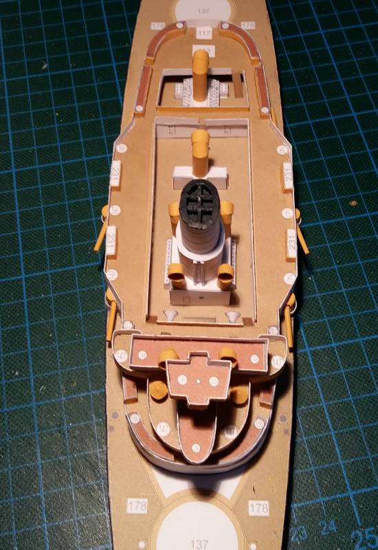

Weiter ging es mit den Brücken........:
.....was zusammengebaut so aussieht....:

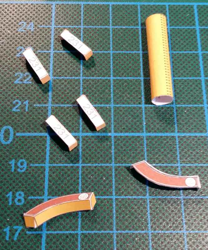

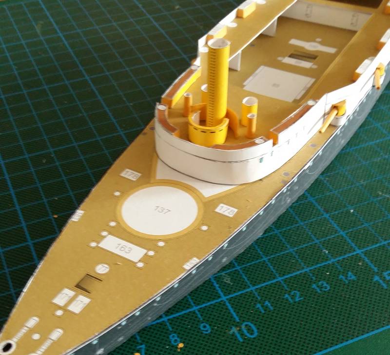

....danach ging es an den Bau der Lüfter der Vorderbrücke, sonstige Kleinigkeiten wie Niedergänge und Stützen und der Schornstein.... :
Hier muss ich leider sagen, das der erste gute Eindruck des Bogen etwas gelitten hat. :?
Der Schornstein musste an einigen Stellen bearbeitet werden damit er sich zusammen bauen ließ.
Noch schlimmer die Lüfter..... beim biegen bzw. rollen der Lüfter löste sich der Karton in seine Lagen auf, was bei mir zu einigen wilden Flüchen geführt hat. :thumbdown: Das musste erst wieder zusammen gebracht werden..... bzw. ganz neu gemacht werden.....
Naja Letztendlich habe ich es fertig bekommen, was so aussieht......:

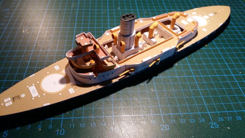

Dann folgten weitere Aufbauten Mittschiffs und weitere Lüfter, die sich eben so schlecht bauen ließen, wie eben beschrieben. Dazu habe ich entdeckt, das manche Nummern an den Teilen nicht stimmen.
So soll ein Teil einer Kabelrolle an den Unterbau des Schornstein, wo eigentlich eine Stütze für ein Gestell (Aufnahme für kleine Boote) hin müsste. :shock:
Derartige Fehler setzen sich auch an anderen Stellen fort...... Puzzeln ist angesagt.
Hier Fotos vom aktuellen Bauzustand......:
Im nächsten Update geht es an den Bau der Heckleitstandes..... und..... weiteren Lüftern. :(

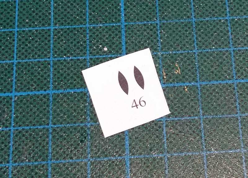

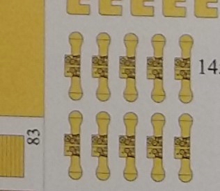

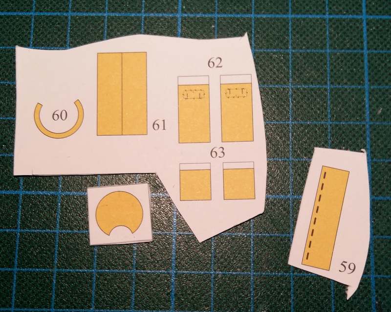

Beiträge: 2057
Gibt es einen Tipp, wie du
- die Innenradien wie in 112208.jpg (93)
ausschneidest?
Sag bitte nicht: "Mit der Schere."
Beiträge: 3039
Been thanked: 245 times
Einen Tipp?..... natürlich mit ´ner Schere..... :mrgreen: .... Quatsch...
Ich schneide die Kreise mit einem Skalpell mit scharfer und spitz zulaufender Klinge aus. Mit einem Locheisen, bzw. Lochzange ist mir das zu ungenau. Wenn man den Kreis nicht richtig trifft, ist das ganze Werks hinterher schief.
Guckst du Skalpell........:
Mit der spitzen Klinge kann man sehr gut kurven und Kreise schneiden..... mit vielleicht etwas Übung. ;)
