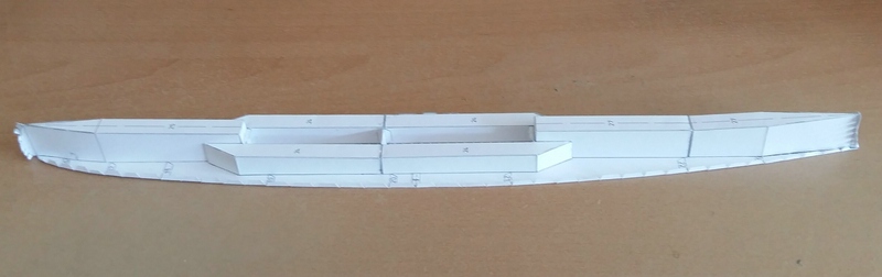

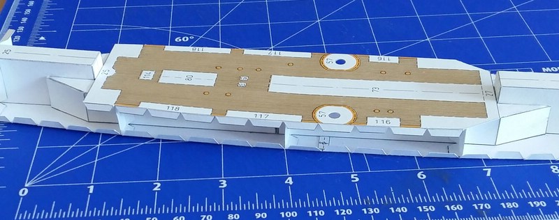

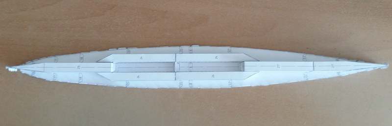

Auch bei diesem Modell von JSC ist der "Unterbau" eher Ungewöhnlich..... eine art Mischung aus Kartons und Spanten. Folgend ein paar unkommentierter Fotos......:

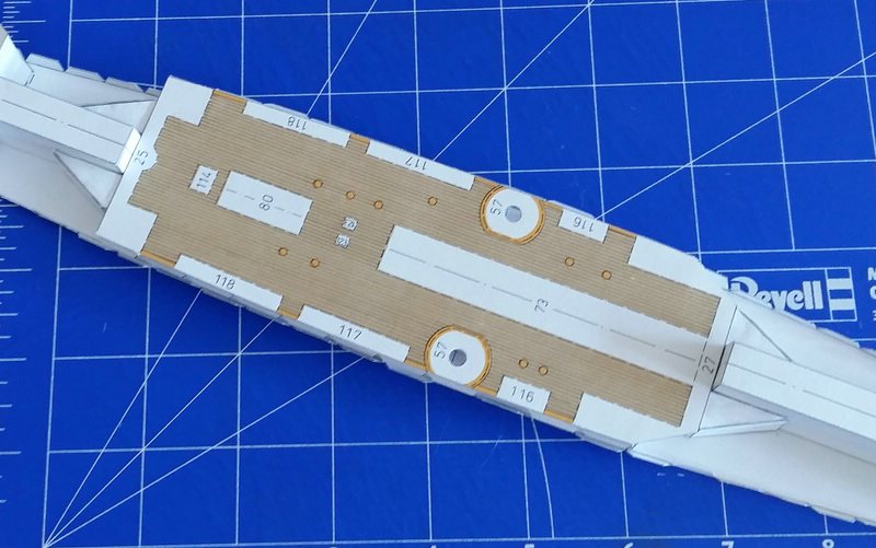

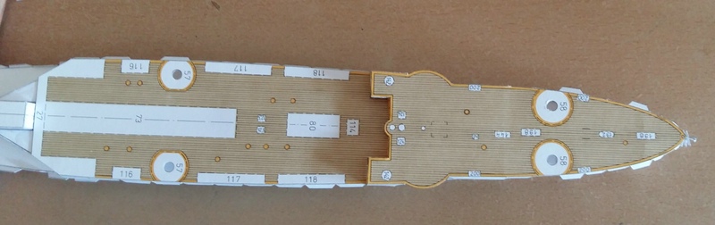

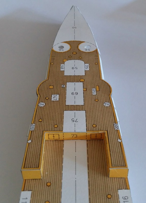

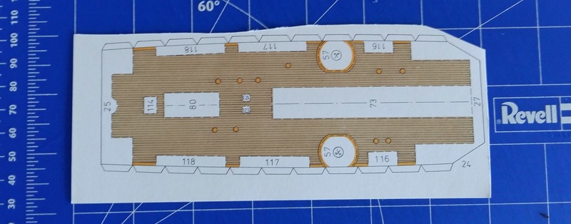

Weiter geht es mit den Decks.... 3 Stück um genau zu sein. Mitte, Vorschiff und Heck. Die folgenden Fotos zeigen das mittlere Deck und dann an Ort und Stelle.......:
Wie einfach kann es sein, wenn man ein "Lochzange" hat um Löcher auszuschneiden.... :mrgreen:
Das war es auch erst mal für den Anfang. Weiter geht es mit den anderen beiden Decks und anschließend der Außenhaut.

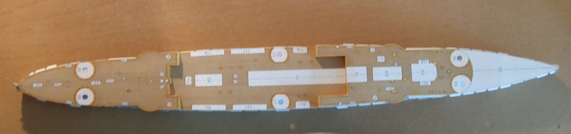

Weiter geht es bei der Emden....... Die nächsten beiden Decks wurden aufgeklebt und die erst "Schotts" gesetzt...... was bis dahin alles easy war. Guckst du.......:

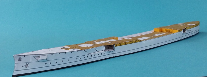

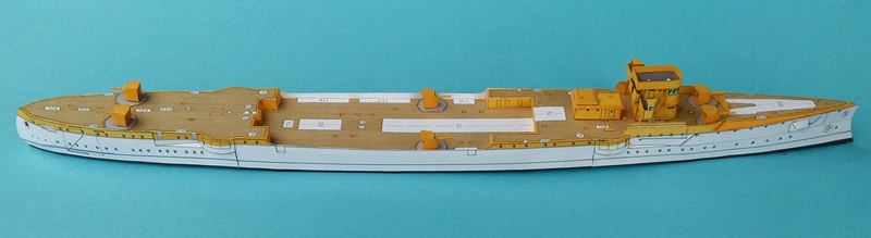

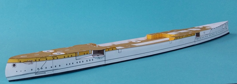

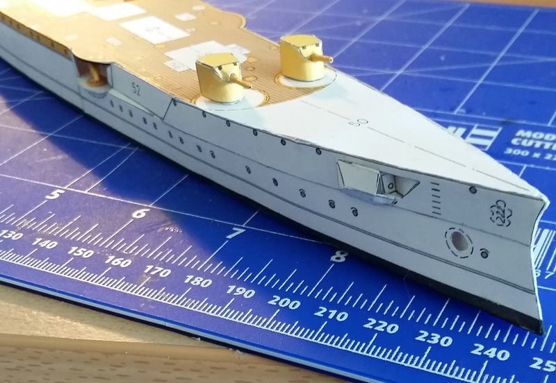

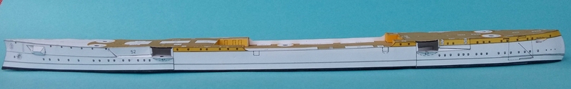

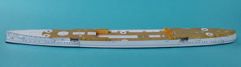

Viel schwieriger war es, die "Außenhaut" anzubringen.... vor allem am Bug Stoß und am Heckstoß war es ein ganz schönes gefummel, bis ich es passend hat. Leider habe ich es verpasst, zwischendurch Fotos zu machen, daher hier das Resultat und der derzeitige Bauzustand......:

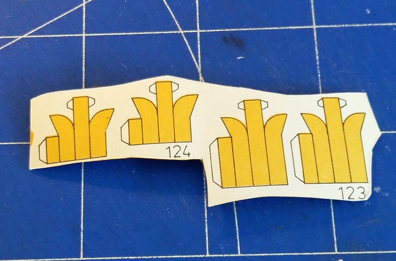

Experten können das bestimmt besser, aber ich bin zufrieden. Weiter wird es dann mit 105 mm Kanonen gehen. 6 Stück auf Deck und 4 Stück innen. Leider muss ich auch bei diesem Modell die Rohre der Kanonen selber Dengeln..... mal sehen was ich hin bekomme.......

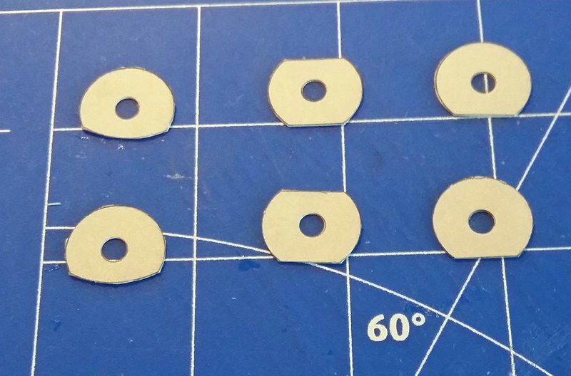

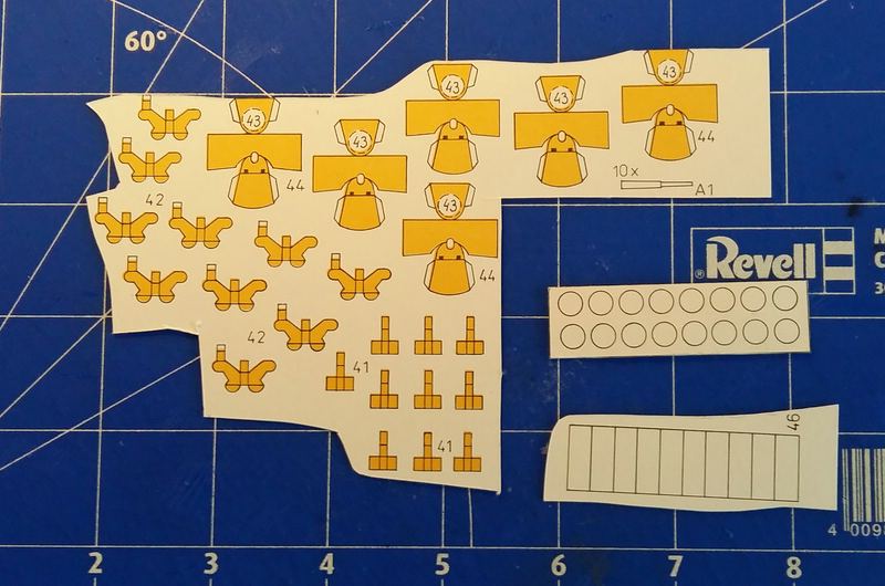

Die Teile zum Ausschneiden für die !05er.......:

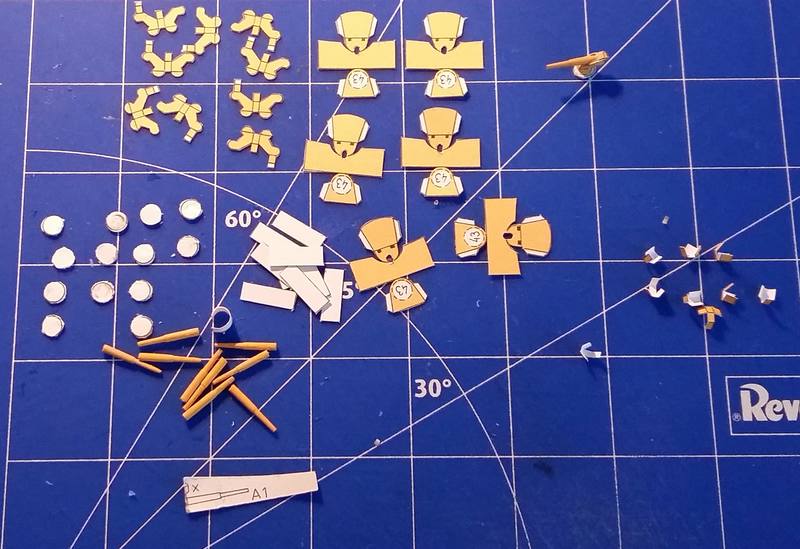

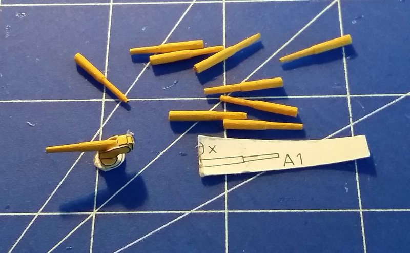

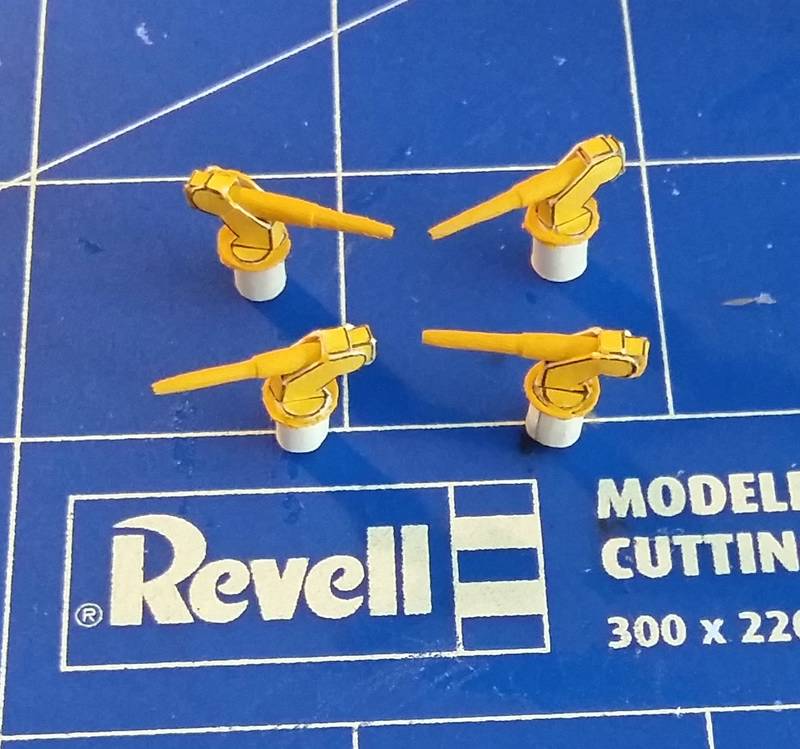

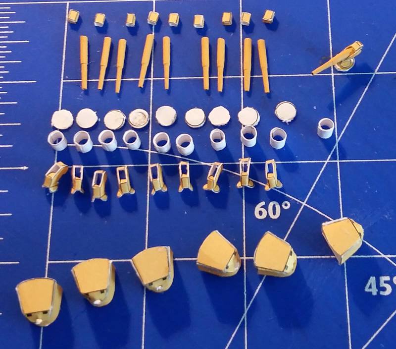

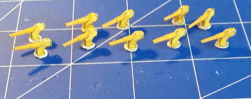

Als nächstes stand der Bau der 105 mm Kanonen an........ was doch einige Stunden brauchte bis fertig.... :shock: Zuerst mal schnippeln und falzen.....:

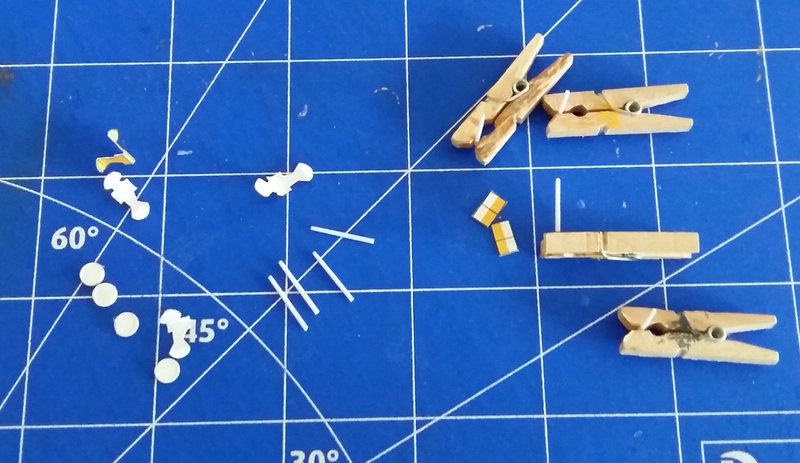

Wie üblich bei JSC, waren die Kanonenrohre (aus Karton zum Rollen) nicht dabei und mussten selbst hergestellt werden. Im Gegensatz zur Belfast habe ich die kleinen "Röhrchen" aus halbierten Zahnstochern im "Dremel" zurecht gedreht.....:
......nächste Etappe ........ Einzelteile vorbereiten.......:
....zusammenbau.......:
....... 4 fertige für die Kasematten....:
.....und 6 für auf´s Deck.....:

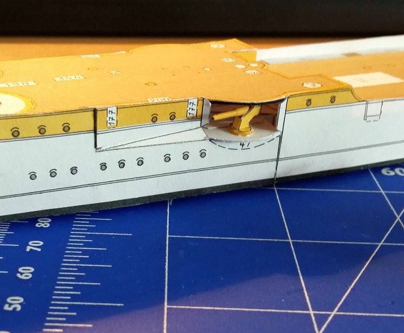

.... in Place......(Kasematte).....:
.....und in Place auf Deck...... (noch nicht geklebt)......:

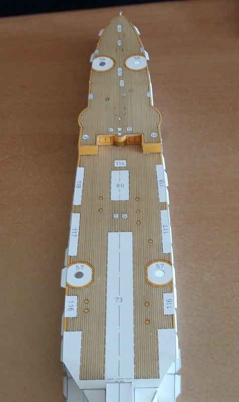

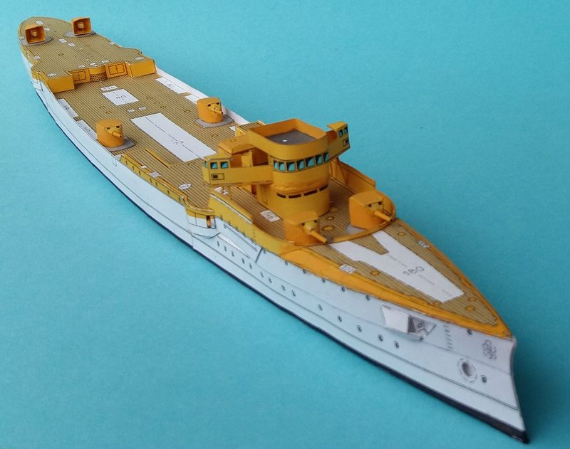

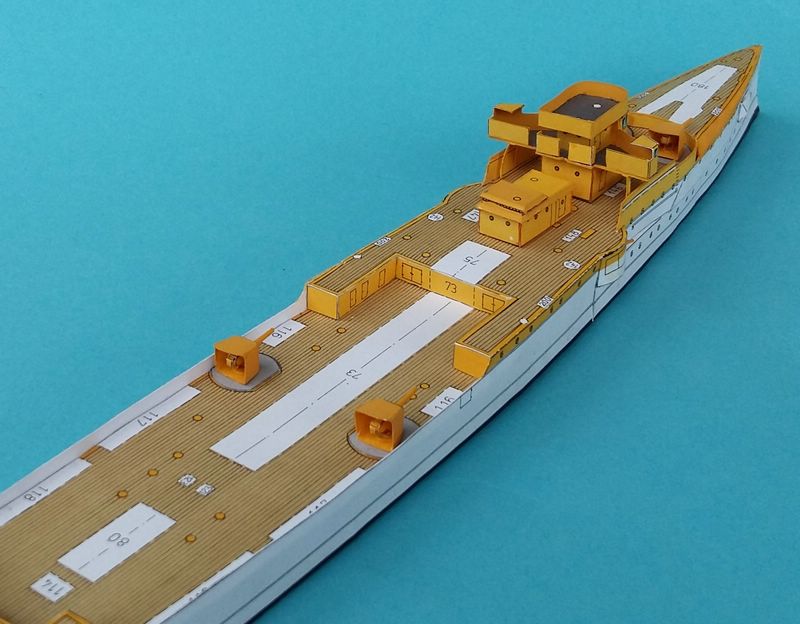

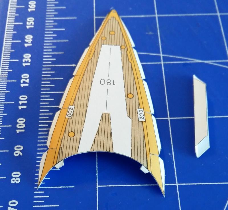

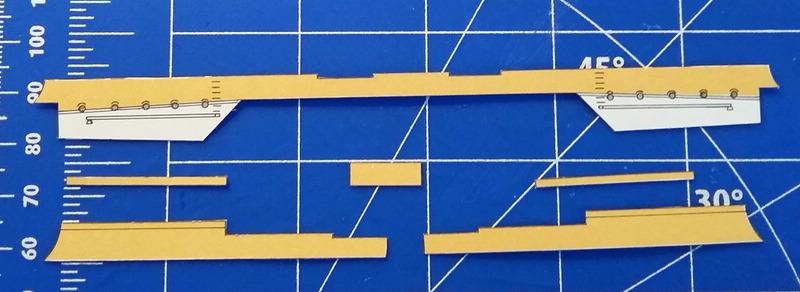

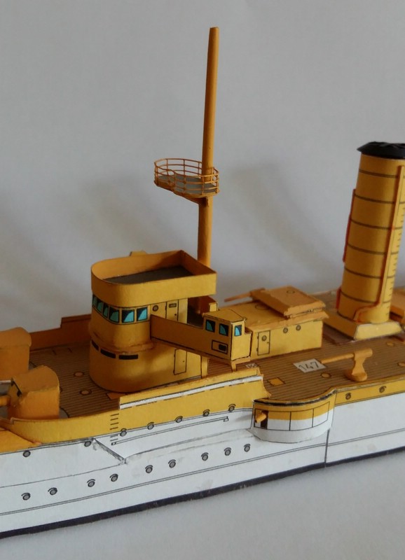

Als nächstes habe ich das vordere Deck, Schanzkleid und den Komandostand....ääääh... oder Brücke?.... fertig gebaut. Vor lauter Eifer habe ich vergessen Fotos zwischendrin zu machen. Deshalb nur die Teile die ausgeschnitten werden mussten und anschließend das Resultat. Guckst du.......:

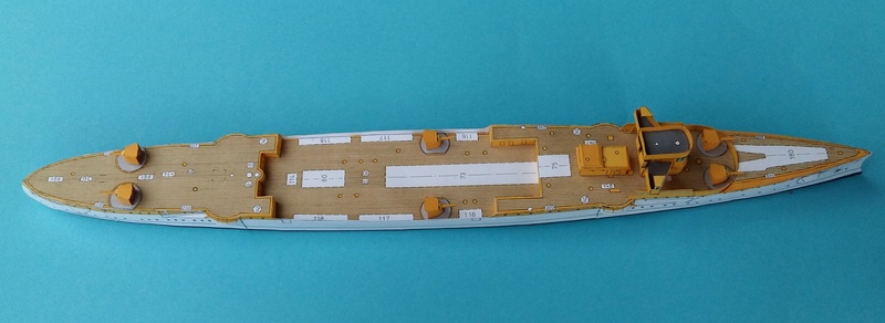

Nach dem ich die gezeigten Teile verbaut hatte, sah meine Emden so aus....... der aktuelle Bauzustand......:

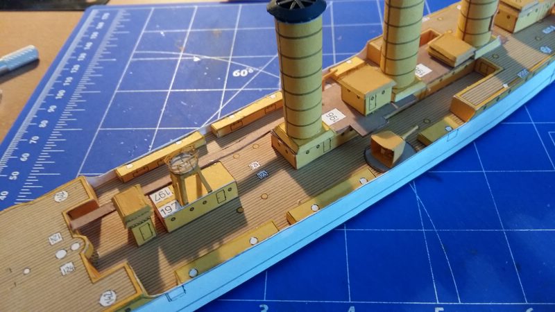

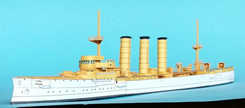

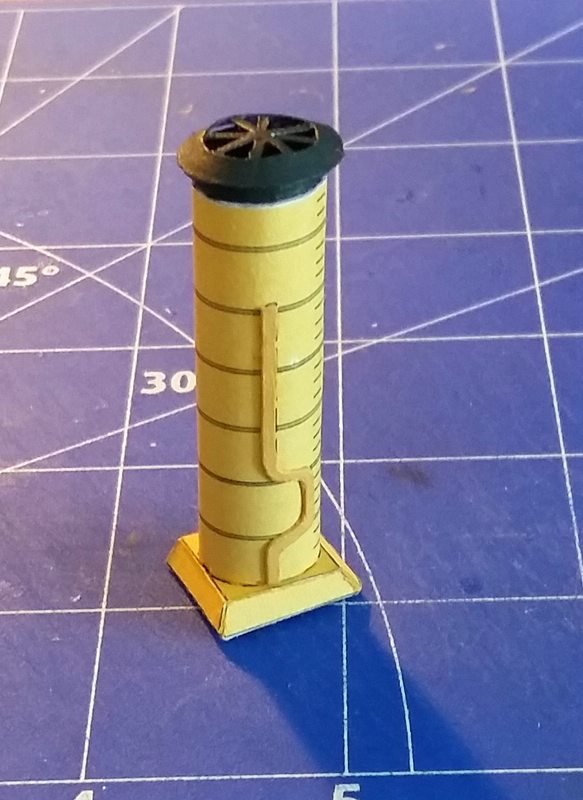

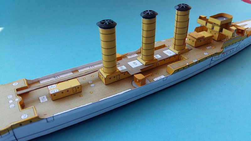

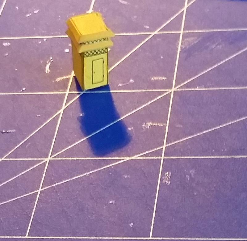

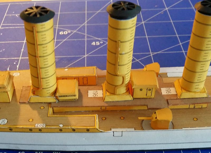

Bei der Emden ging es weiter mit den Schornsteinen. Beim Zusammenbau kam auch Farbe ins Spiel... u.a. Anthrazit Aqua Color von Revell. Die weißen "Schnittstellen haben nicht wirklich gut ausgesehen. Hier ein fertiger Schornstein.... (der mittlere).....:
....und hier alle .......:

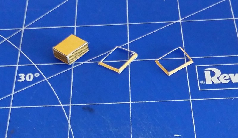

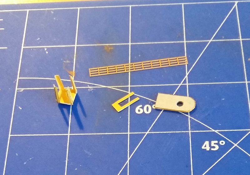

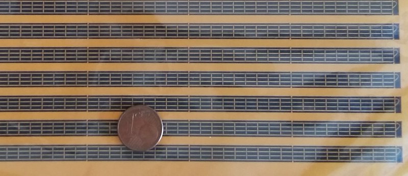

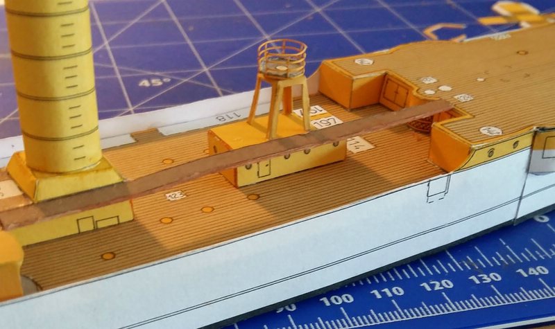

Dann ist mir eingefallen, das Schiff etwas aufzuwerten mit Lasercut Rehling........ die teurer war als der Bogen..... :? aber, Gönnung muss sein........:

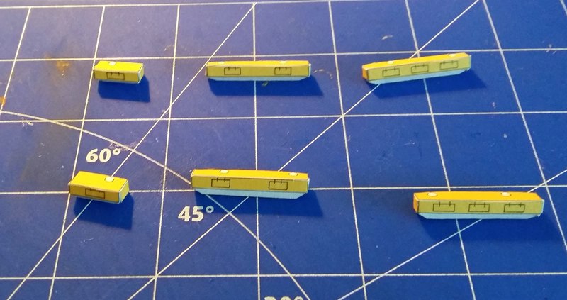

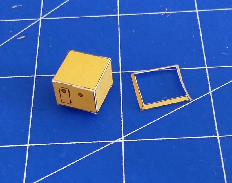

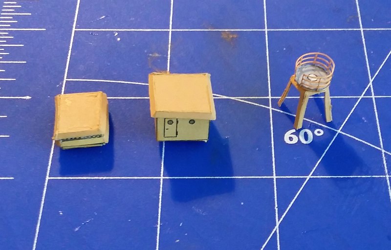

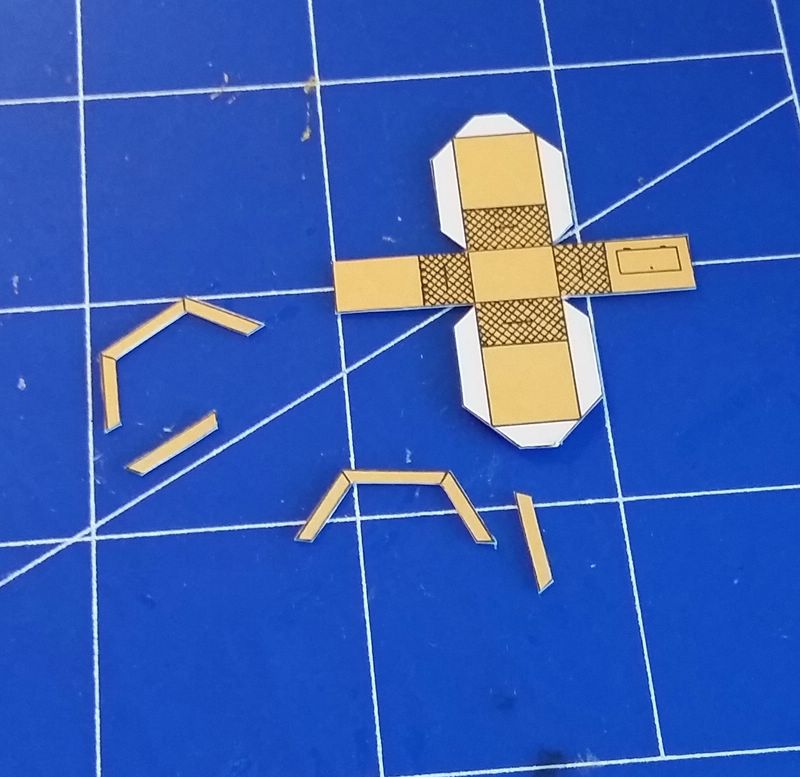

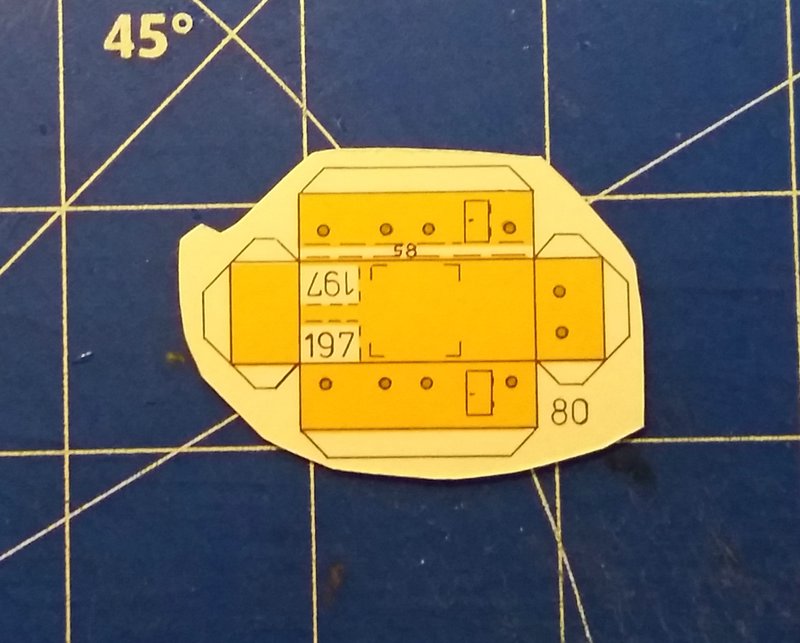

....dann folgte das ausschneiden und zusammenbau verschiedener Decksaufbauten......:
.... die dann hierher kamen......:
..... und diese Teile........:
....kamen hier hin......:
Eines möchte ich noch sagen....... für die, die dieses Kartonmodell auch bauen möchten.......: Hier braucht man viel Geduld und mitunter gute Nerven..... was daran liegt, das die Teile nicht wirklich gut passen.... :o Ich musste auf jeden Fall einige mal "pfuschen".... was man aber auch nur im Makro sieht.... ;)

Beiträge: 1281
Ahoi Dirk
Schnittkanten zu färben weist vom Spielzeughaften weg und ist darum ein absolutes Muss für ernsthaften Modellbau. 8-)
Der Unterschied ist frappant (Geschütztürme, Dampfrohre etc.).
Dass du jetzt auch noch Lasercut verwendest, wird das Modell entscheidend aufwerten,
denn ohne Reling würde das Schiff bei dem Massstab etwas gar nackt und glatt wirken.
Da hast du dir mit diesen Steigerungen echt etwas gegönnt. Ich freu mich auf die Fortsetzung :D

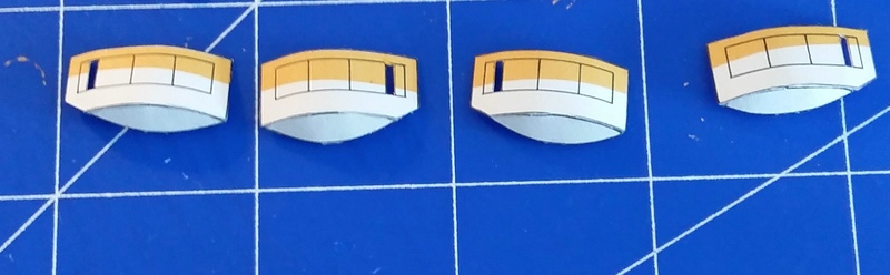

Als nächstes wurde die Heckplatform und die Lüfter gebaut.......:
....und in Place....:

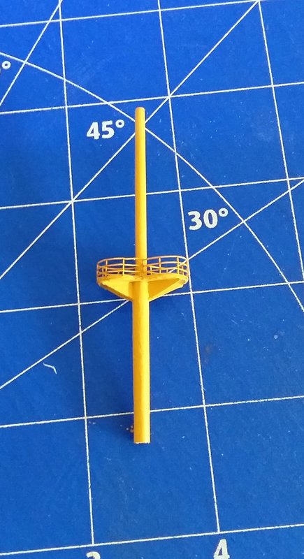

Als erstes die Masten. Folgend die Teile für den hinteren Mast.... wobei der obere Teil aus Kunststoff ist. Außerdem ist im unteren Kartonteil ein Holz- Rundstäbchen eingearbeitet und Stabilität zu bekommen beim späteren takeln........:
....... fertig zusammen gebaut......:

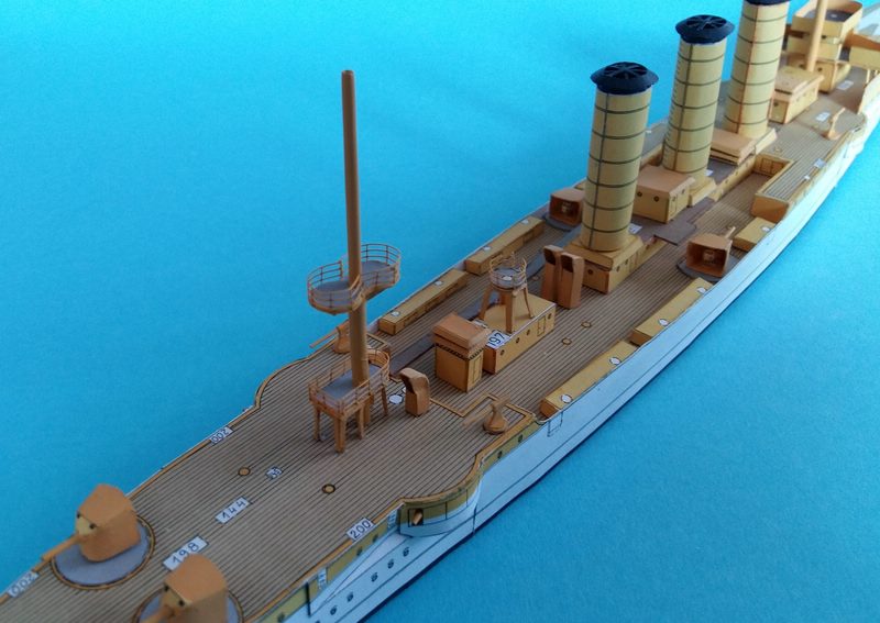

.....die nächsten Fotos zeigen die Masten an Ort und Stelle.....:
Dann ging es an die 52 mm Kanonen (die Kanonenrohre sind aus Plastiksheet).......:
.....6 Stück auf Deck und 4 unter Deck.
Hier eine der kleinen Kanonen auf Deck (rechts unterhalb des Schornstein).......:
.....im Bug.....:
.....und im Heck.......:

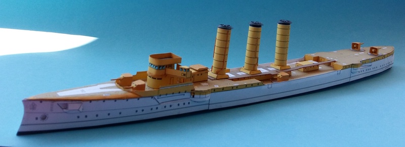

Der aktuelle Bauzustand......:
