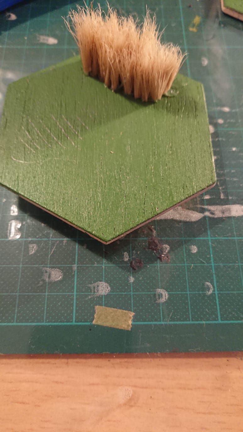

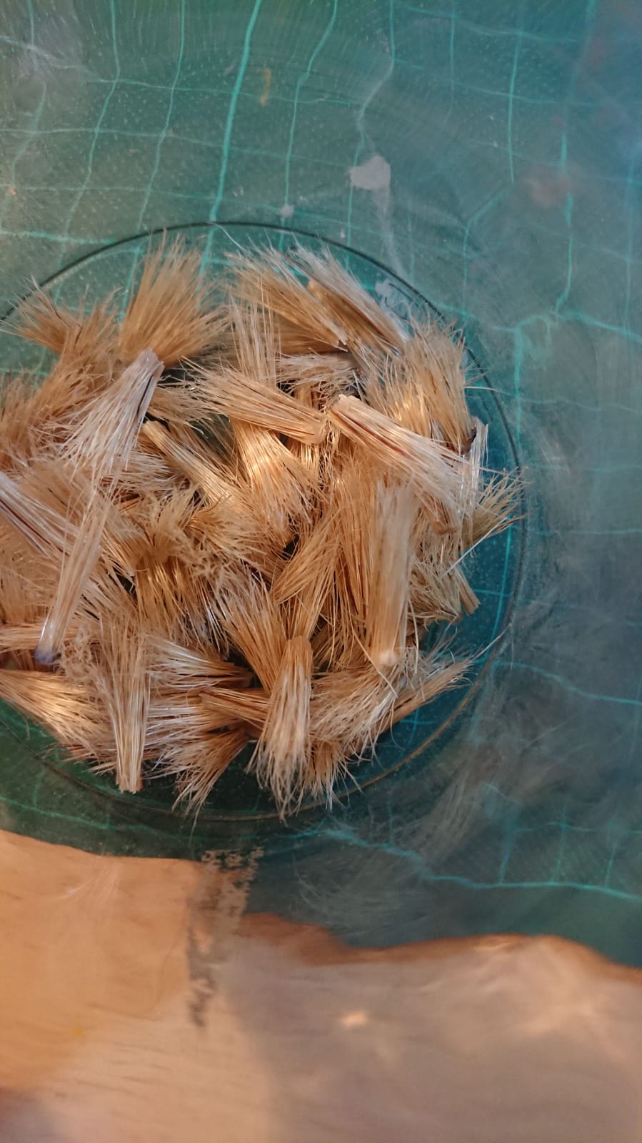

Als erstes müssen die 8 cm breiten Hexagons zugeschnitten werden. Das geschieht an der kreis säge. Die Ecken werden an der Kappsäge entfernt. Bild ca 80 platten müssen es sein. diese werden in den Grundfarben Braun(Lehmfeld) grün(Schaffeld und Getreidefeld) dunkelgrün(Holz) blau (meer)... . Zu beginn starte ich mit dem Getreidefeld welches ich mit Busch Getreidefeld & Schilf https://www.busch-model.info/000007375.3 darstellen möchte. Dieser naja Pinsel wird in lauter kleine Büschel geschnitten und verklebt. Bild anschließend mit leim auf der Grundplatte verklebt. Bild eine relativ fade und langwierige arbeit. Zeitgleichwerden die Lehmfelder vorbereitet.

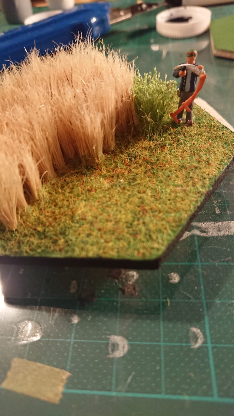

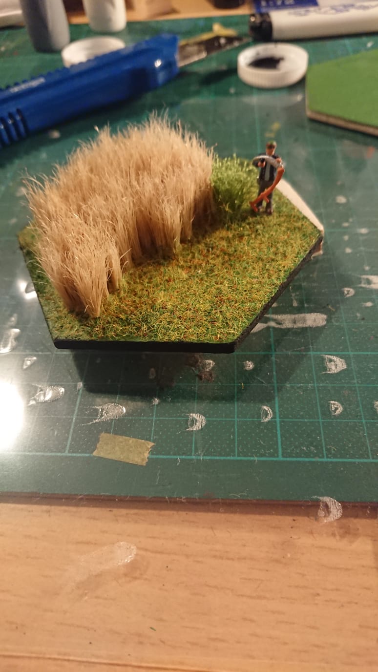

Hallo Leute,
Nach einer ewig langen pause aus diversen gründen schaffe auch ich es mich mal wieder an den Basteltisch zu setzen.
Ich bin immer noch an den Weizenfeldern.
1 (1).jpg (154.78 KiB) 12095 mal betrachtet
Das erste ist mittlerweile fertig auch hier gleiches vorgehen.

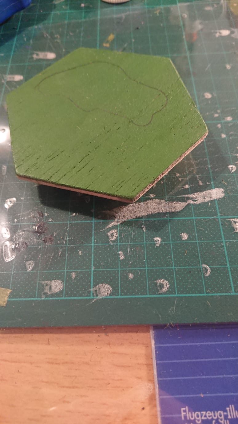

1. Grün anmalen
2. bereich markieren und beige anmalen

3. Getreide anpflanzen
1 (6).jpg (104.78 KiB) 12095 mal betrachtet
4. Gras anbauen und fertig ausschmücken auch hier wurde eine Figur von Noch verwendet.

An den rändern ist noch nacharbeit notwendig! Zum Schluss bekommen alle Felder einen schwarzen Rand.

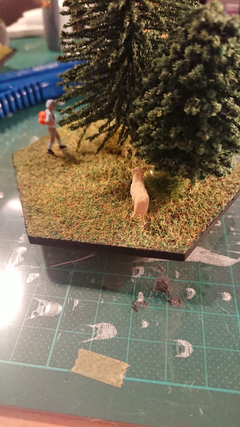

Die Waldfelder werden ebenfalls so hergestellt. Hier griff ich mit Absicht zu den günstigeren Bäumen, da hier irgendwann mal gespielt werden soll. Mit etwas unterschiedlichem Streu material und einigen Figuren kann auch hierbei eine echt gute Ausgestaltung stattfinden.

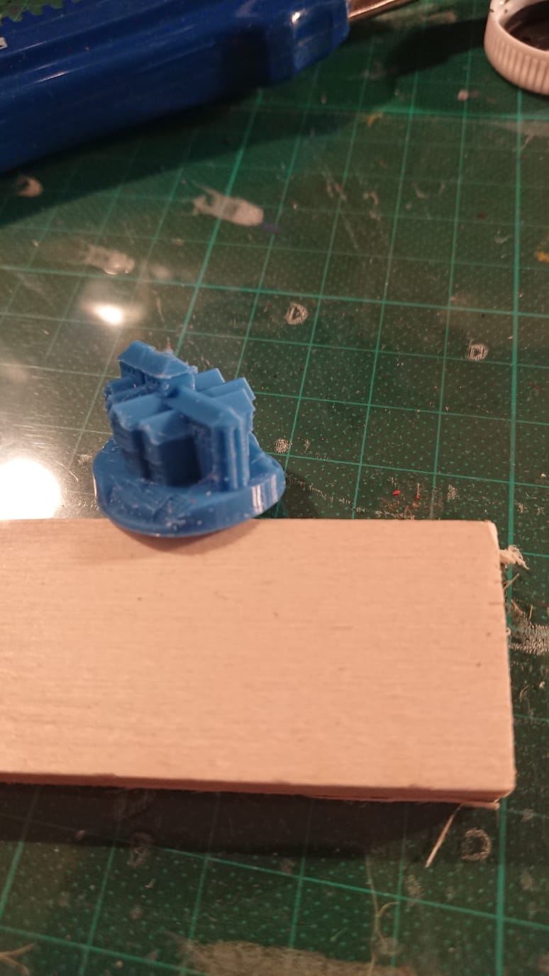

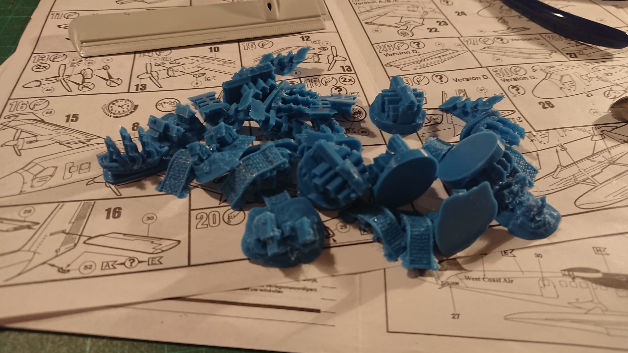

Mitlerweile habe ich angefangen am 3d drucker die spielfiguren herzustellen. auch sie müssen noch nahearbeitet werden. Sie können entweder mit Aceton behandelt werden, dadurch verschwinden die schichten die durch das drucken entstehen oder man entfernt nur die Fäden. Auch bemalen könnte man die Teile.
Rohe Stadt
Rohe Stadt
1 (17).jpg (82.19 KiB) 12095 mal betrachtet

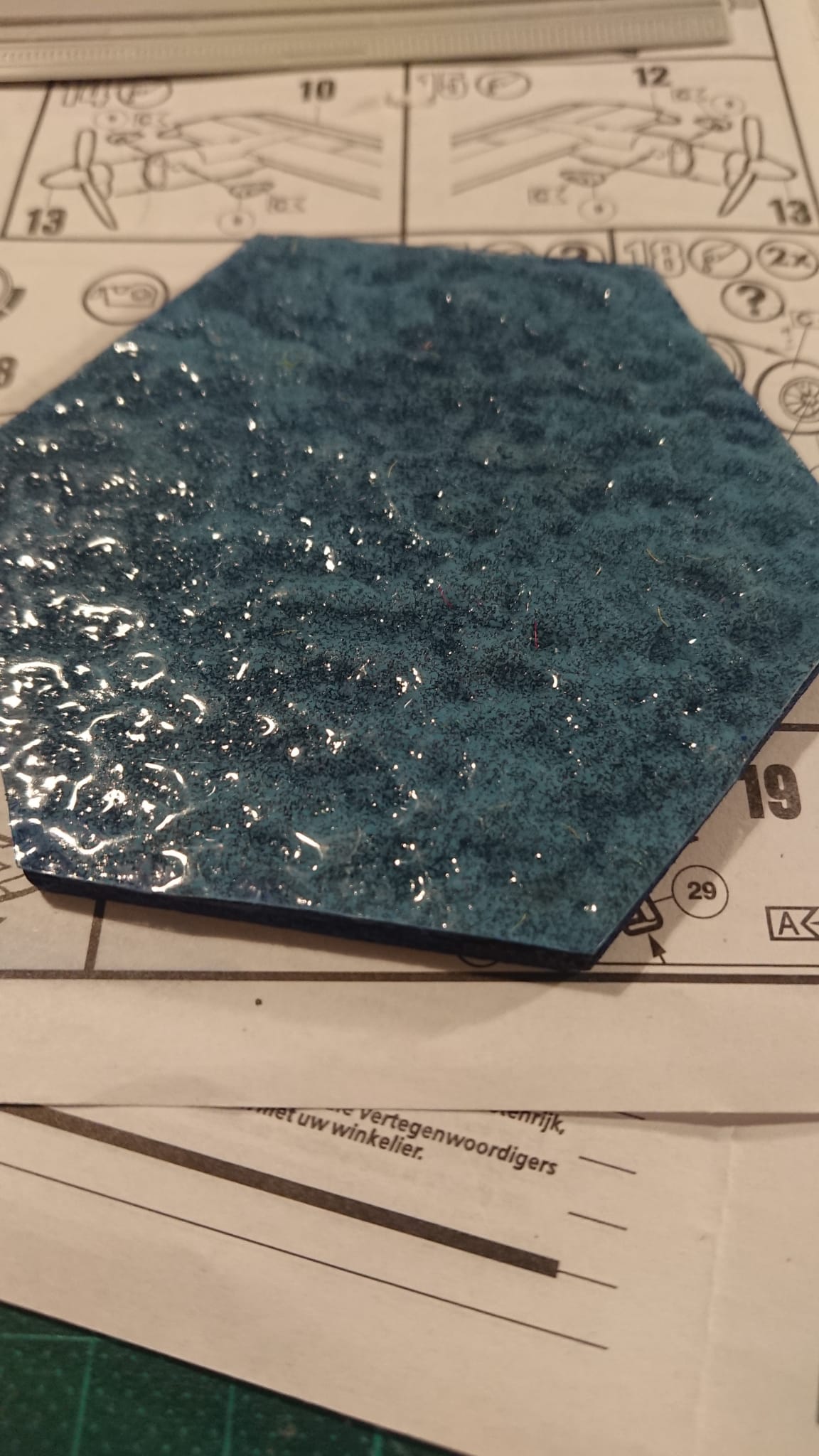

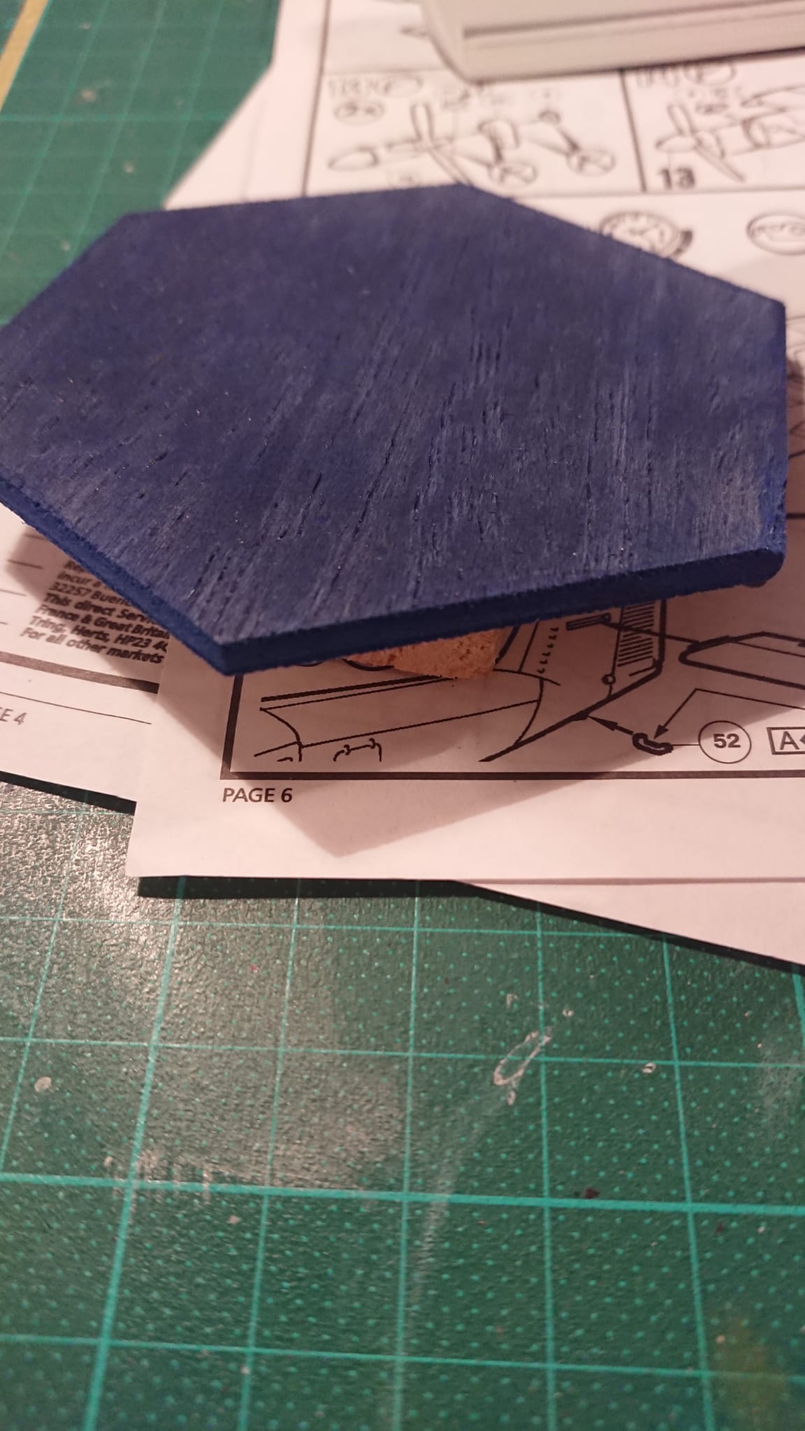

Während nebenbei der Drucker ratterte, Kleber und Spachtelmasse trocknete ging es auch hier weiter. Mittlerweile sind weitestgehend alle Felder Fertig außer Wasser Wüste und Erz aber auch hier geht es voran. Das Wasser wird der einfachheitshalber mit einer Blauen Sprühfarbe aus dem Baumarkt bemalt. Hier ist Sauberkeit absolut keine Priorität.
H2O Roh
H2O Roh
1 (6).jpg (206.58 KiB) 12034 mal betrachtet

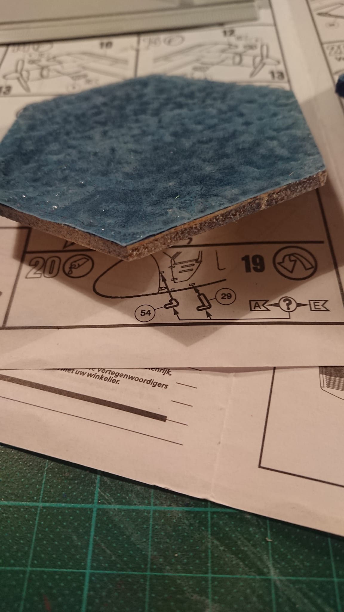

Anschließend wird Noch See-Folie aufgeklebt.

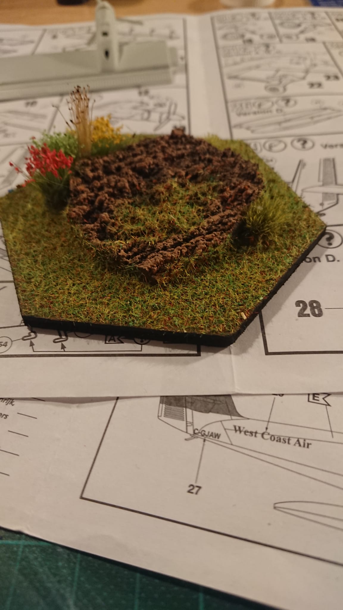

Auch die Lehmfelder sind nun fertig auch hier gleiches Prinzip wie immer. Grundsetzlich wurden ähnliche Produkte wie hier verwendet. https://www.noch-kreativ.de/kreative-id ... el-diy.php
Lehm
Lehm
1 (7).jpg (190.1 KiB) 12034 mal betrachtet

Auch der Drucker spukt munter freudig seine Figuren aus der blaue Satz ist fast fertig.
Blau
Blau
1 (4).jpg (217.49 KiB) 12034 mal betrachtet
