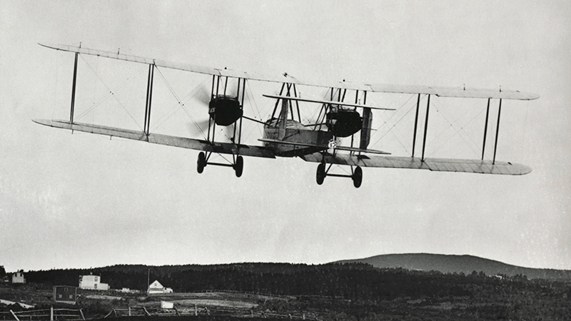

John Alcocks Traum, über den Atlantik zu fliegen, schien in Griffnähe. Als erfahrener Bomberpilot aus dem Krieg zurückgekehrt, konnte er die Vickers Werke überzeugen, ihren schnellen Vimy Bomber in ein Langstreckenflugzeug mit Zusatztanks umzurüsten und für sein Vorhaben fit zu machen. Arthur Whitten Brown, ausgebildet als Ingenieur, im Krieg als Flugzeugbeobachter eingesetzt, wurde auf Grund seiner navigatorischen Kenntnisse, die er sich nach einem Absturz in der Kriegsgefangenschaft angeeignet hatte, als Navigator engagiert. Wie sich herausstellte, ein perfektes Team: Alcock 26, der kaltblütige Könner im Pilotencockpit und Braun 32, der versierte Pfadfinder mit Sextant und Berechnungstabellen und nicht minder mutig, wie sich im Verlaufe des Fluges zeigte.
Am 14. Juni 1919, kurz nach halb zwei, startet Alcock auf Neufundland die mit 3900 Litern Sprit beladene Vimy, die er mit knapper Not über die Baumwipfel am Ende der Startbahn hochziehen kann, zum 16-stündigen Transatlantikabenteuer.

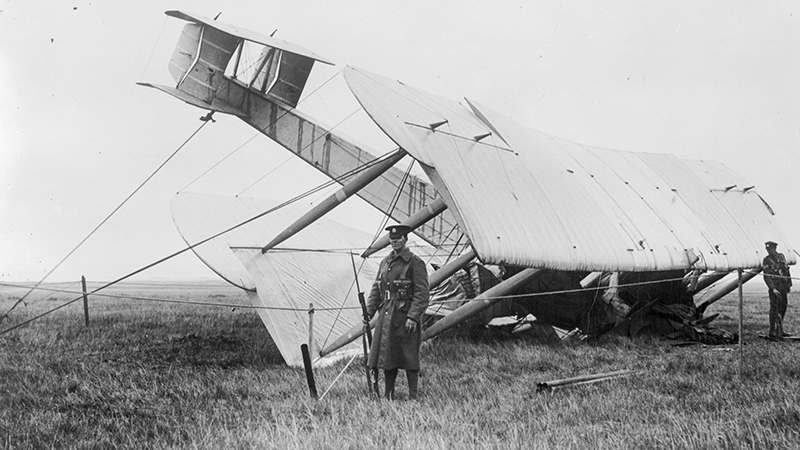

Eine halbe Stunde später erreichten sie die Küste Irlands. In der Nähe der Militärstation Clifden setzten sie auf einem vermeintlich freien Feld zur Landung an. Da es sich aber um ein Moor handelte, versanken die Räder bis zu den Achsen im Sumpf, und der Doppeldecker kippte vornüber. Alcock und Brown kamen mit dem Schrecken davon. Nach sechszehneinhalb Stunden hatten sie wieder festen Boden unter den Füssen.

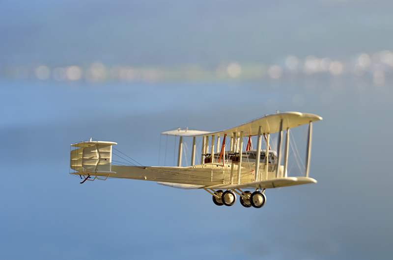

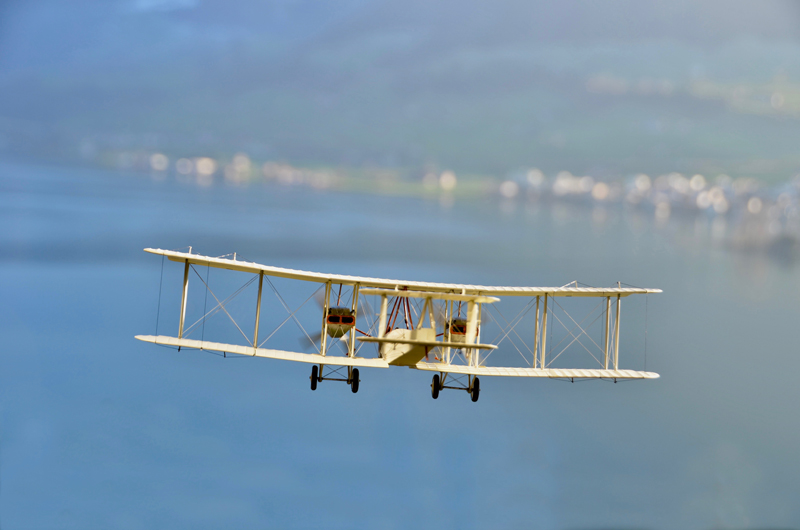

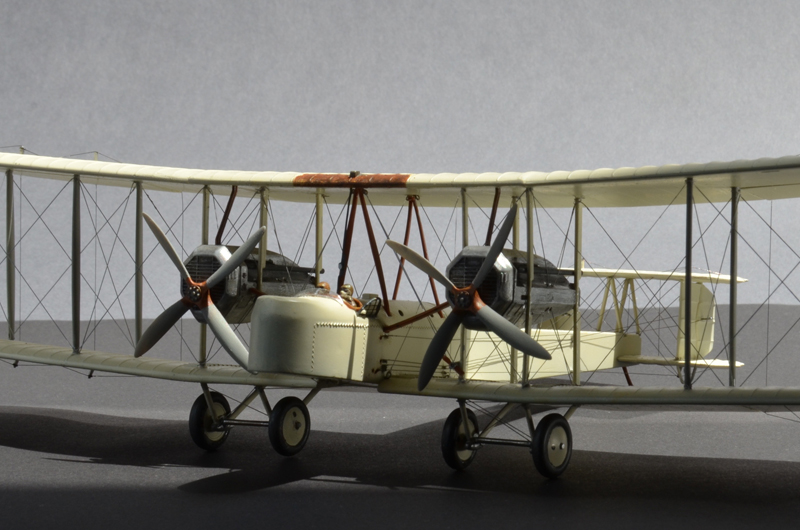

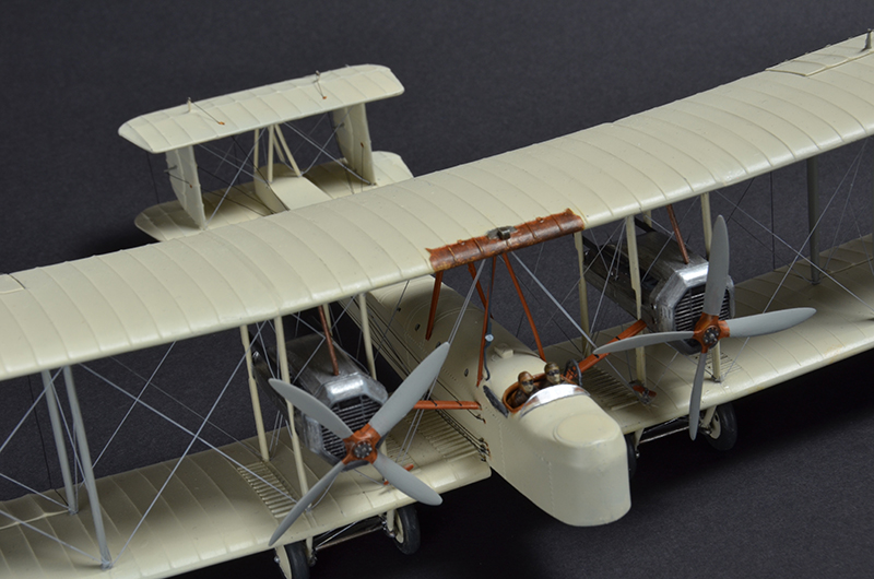

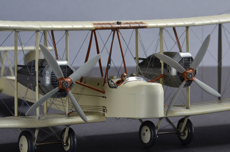

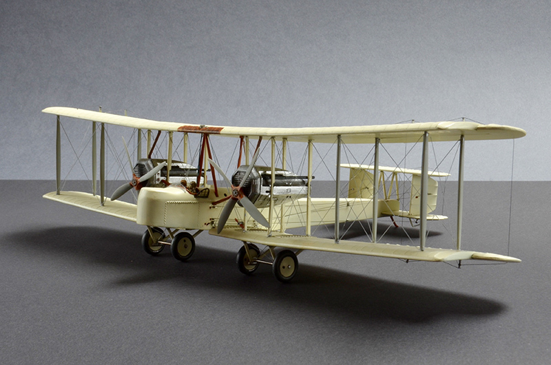

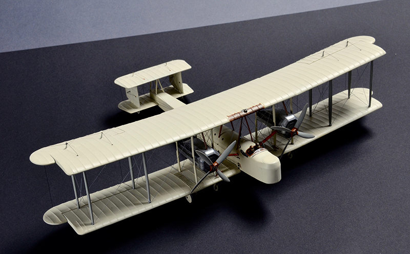

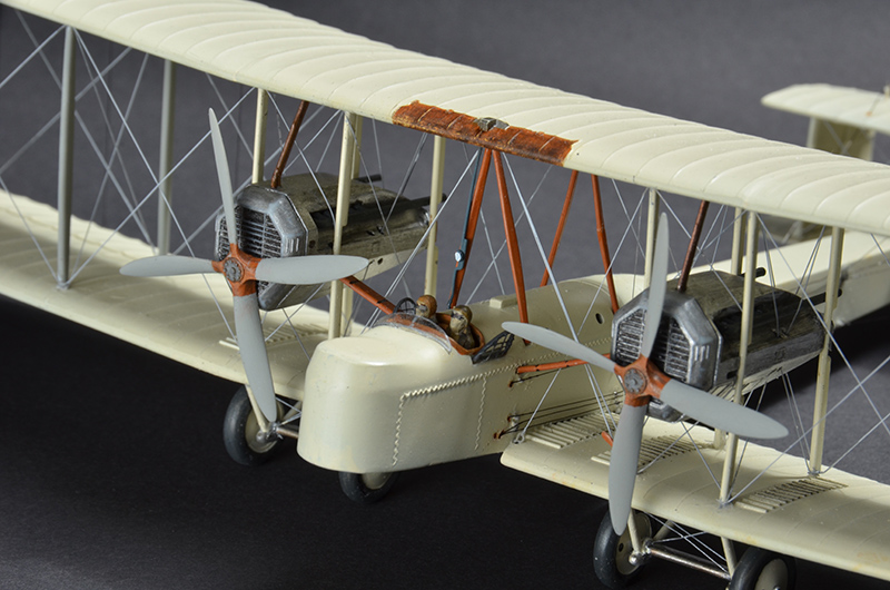

Die Vimy Transatlantic als Modell
Das Modell wurde wie ihr reales Vorbild aus dem Bomberbausatz von Frog/Novo umgebaut. Obwohl der Bausatz schon ein beachtliches Alter aufweist (1964), ermöglicht er es mit ein paar Aufwertungen ein sehr stimmiges Modell zu bauen. Baubericht siehe unter viewtopic.php?f=51&p=61043#p61043
Gerne wür de ich die Vimy in einem Diorama, angeglichen an historische Fotos, vor dem Start darstellen, doch fehlen mir leider die entsprechenden Figuren in 1:72. Preiser hätte ein solches Set aus den Zwanziger Jahren (72510) und zwei geeignete zum Modifizieren (72512; 72 513), doch vertröstet die Firma Kaufinteressierte seit Jahren mit dem Hinweis, für eine Vorbestellung die Mailadresse zu hinterlassen. Bisher aber herrscht dazu eiserne Funkstille. Eine Auftankgruppe (von Zvezda), ein Mack Tanklastwagen (von RPM) und eine Cadillac Limousine Typ 57 (Scratch) ständen schon bereit.

Das gefällt mir sehr gut, habe als ich Frog gelesen habe, schon mit dem schlimmsten gerechent, aber das Modell sieht ja wirklich Top aus und die Exkurse in die Geschichte von dir gefallen mir immer wieder sehr gut. Du steckst da immer viel mühe rein

Hallo Wilfred,
was hast du da wieder ein wunderschönes Modell gezaubert! Ich bin wirklich total begeistert!
Alleine das ganze Takelwerk in 1:72 ist schon ein Kunstwerk für sich. Was für eine Filigranarbeit.
Und das ganze auch noch mit den historischen Hintergründen so schön ausgearbeitet. Was ein toller Einstieg in die neue Woche. Vielen Dank!

Hallo Wilfred,
Klasse Arbeit
und
Richtig schön so etwas zu sehen.
Klasse Arbeit
Wer die FROG/NOVO Bausätze kennt, weiss, welche Leistung da dahinter steckt

Ich muss sagen, gewohnt hohe Qualität.... dein Modell, deine Infos zum Flieger, die Fotos...usw. Das kann man als durchaus Großartig bezeichnen. Respekt mein Guter... Respekt....

Hey Wilfred
Ein echt tolles Modell. Wunderschön gearbeited.
und die Takelung eine sehr filigrane arbeit aber spitzenmässig umgesetzt
wahnsinn!!!!

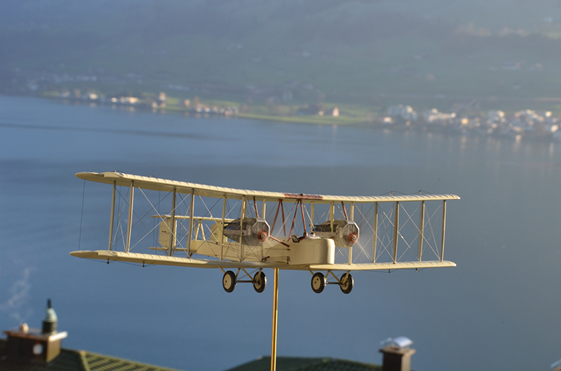

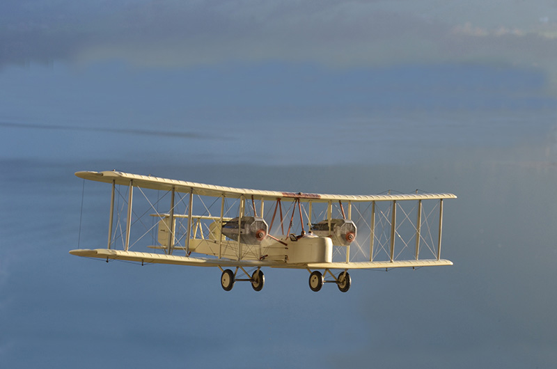

Meine Allerliebste wirft dann die Windmaschine (Haartrockner) an, richtet sie auf die Propeller, und ich muss dann nur noch den Auslöser des Fotoapparates betätigen. Als Einstellung wähle ich die maximal kleinste Blende (f 22.0) mit automatischer Belichtungszeit. Dadurch erhalte ich eine grosse Schärfentiefe (alles am Modell ist scharf) und die längere Belichtungszeit verwischt die Propellerdrehung. Damit die Angelegenheit nicht verwackelt, ist ein Stativ und eine Selbstauslösung unabdingbar. Ebenfalls muss die Plattform sehr stabil sein (kurzer oder verstärkter Stab), ansonsten das Modell im «Wind» zittert, was ein verwackeltes Bild ergeben würde.
Mit Fotoshop wird der Rundstab entfernt und, wenn nötig, noch der Hintergrund bearbeitet. In diesem Falle wurde aus dem Vierwaldstättersee der Himmel.
Mit Hals- und Beinbruch und immer einem Trick in der Fotokiste
PS: Die Flugfotos entstanden auf unserem Balkon im milden Licht eines späten Nachmittages, die lichtabgewandte Seite wurde mit einem Reflektor (kann ein weisser oder ein mit Alufolie beklebter A3 Karton sein) aufgehellt.
@LXD
Die Erklärung ist einfach: Bei Flugzeugmodellen achte ich darauf, dass die Propeller gut drehbar montiert sind. Auch baue ich auf der Unterseite jeweils ein bündig mit dem Rumpf verschliffenes Röhrchen ein, damit ich den Flieger stabil auf den Rundstab der Plattform stecken kann.Verrätst du, wie du den Effekt der rotierenden Luftschrauben gemacht hast?

Das gefällt mir!
Ein sehr sauber gebautes Modell, trotz vermutlich miserablen Bausatz. Sehr schön fotografiert, gute Recherche übers Vorbild, und dann noch einen Blick in die eigene Trickkiste gewährt - da kann ich nur danke sagen bzw. schreiben.
