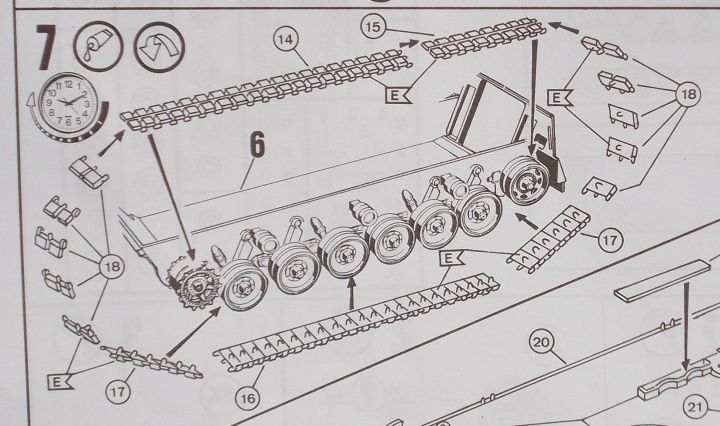

Die Bauanleitung für den Marder von Revell ist ein gutes Muster, wie man die Kette aus Einzelgliedern zusammenfügen könnte.
Der untere Teil 16 ist auch bei Trumpeter ein Stück. Das Teil wird so unter die Laufrollen geklebt, dass die Enden mittig bzw. symmetrisch unter den äußeren Rollen liegen.
Die Abschnitte 17 werden zunächst separat zusammengefügt, wobei die Länge am Modell überprüft werden muss. Die Enden könnten schon eine leichte Neigung bekommen, so dass sie sich an die Rundung der Rollen anschmiegen.
Die Einzelglieder 18 werden bis zur oberen Mitte der Antriebs- bzw. Führungsrolle an den Rollen angeklebt.
Die oberen Abschnitte 14 und 15, die bei Trumpeter ja ebenfalls auch Einzelgliedern zusammengesetzt werden, sind wohl der schwierigere Teil, da die Kette am Ferdinand oben durchhängt.
Ich würde mir einen schmalen Streifen aus Karton zurechtschneiden und so biegen, dass die Hängung nachgebildet wird. Dann umdrehen (untere Seite nach oben) und auf dieser "Helling" die Kette aus den Einzelgliedern zusammenkleben. Gut durchtrocknen lassen und dann als ganzes Stück auf Antriebs- bzw. Führungsrolle auflegen und aufkleben. Falls das Stück ein wenig zu kurz oder zu lang ist, könnte man es durch leichtes Biegen in der Hängung anpassen.
Zum Kleben den dünnflüssigen Kleber von Revell nehmen. Dabei aber nicht die Öffnung der Nadel an die Teile halten, weil der Kleber leicht nachläuft, sondern die Flasche aufrecht stehen lassen und von dem austretenden Tropfen mit einer Nadel immer nur eine Minimenge abnehmen und damit die Klebestellen antupfen
