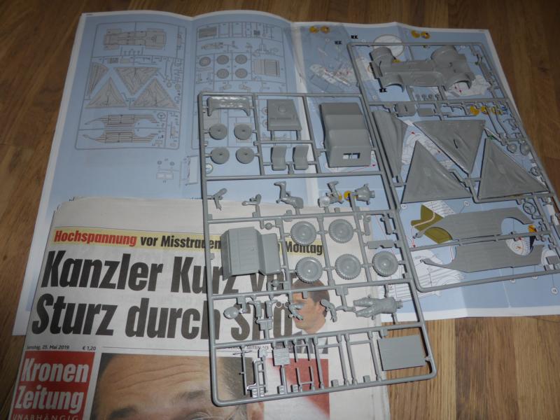

Spritzlinge
Spritzlinge
23 Bauabschnitte
23 Bauabschnitte

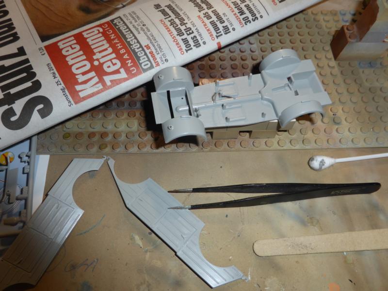

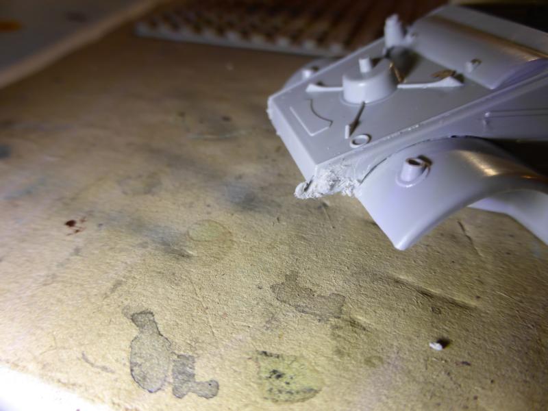

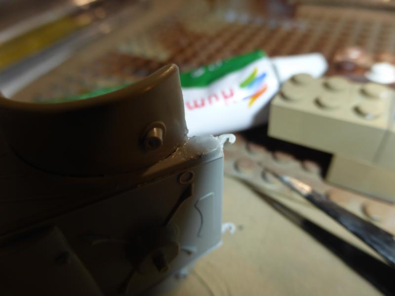

Wie solls auch sein wenn alles glatt laufen sollte, schleicht sich gleich ein Fehler ein.
Ich habe die seitenwände auf die Karosserie geklebt. und die Motorhaube dabei nicht beachtet. Das problem war die Motorhaube konnte ich nicht zwischen die Seitenteile einsetzen.
also schnitt ich mit dem Skalpell die vordere verklebung etwas ein um die Motorhaube einsetzen zu können.
eingesetzte Motorhaube

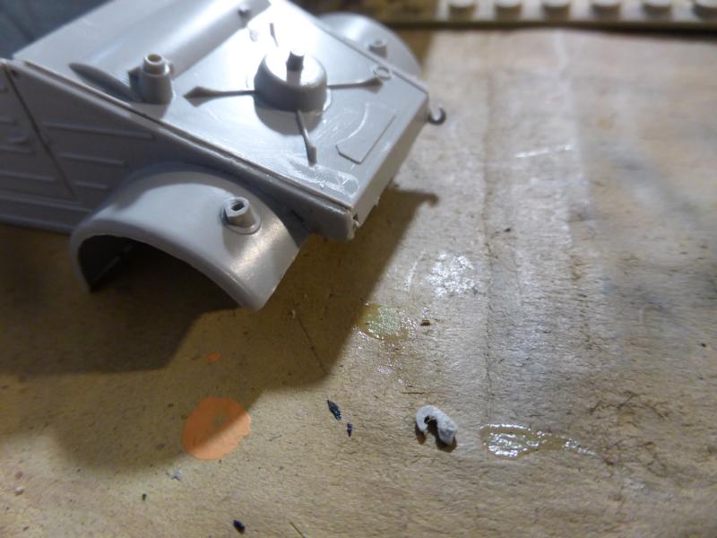

Dabei brach der Abschleppanker.
zu viel kleb.
zu viel kleb.

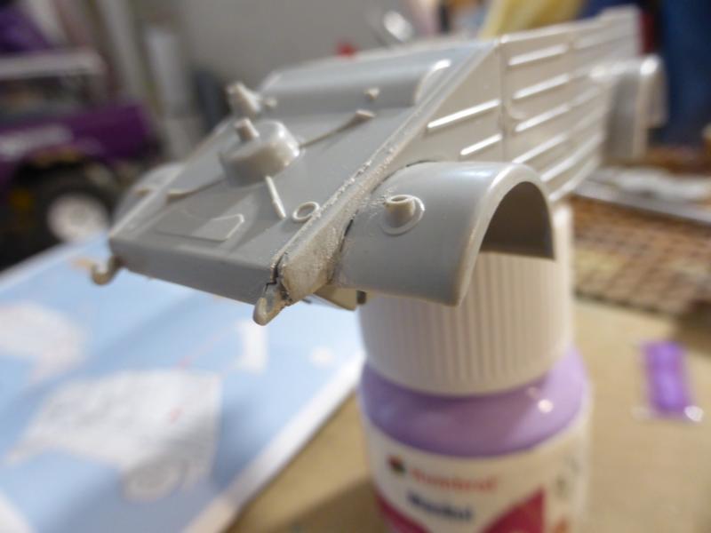

Ich löste die Seitenwand von der Karosserie mit Kleber und Skalpell. das fertige Ergebniss sah dann so aus.
Spachtel
Spachtel
Nach dem verspachteln
schleifen
schleifen
verschleif arbeiten.

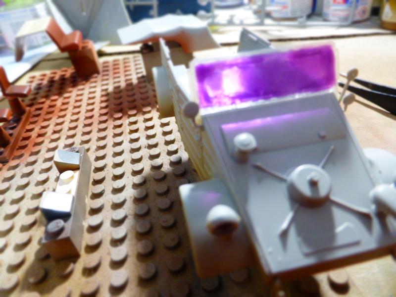

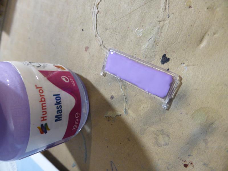

So lange der spachtel zum aushärten braucht, maskiere ich die Windschutzscheibe.
Humbrol
Humbrol
schleif arbeiben.

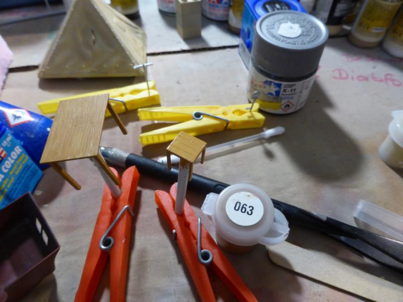

Restliche anbauteile wie Spiegel, Frontscheibe, Hupe ankleben. Wären der Trockenzeit, gleich mal das Zelt zusammen geklebt.
kleben, kleben, kleben.

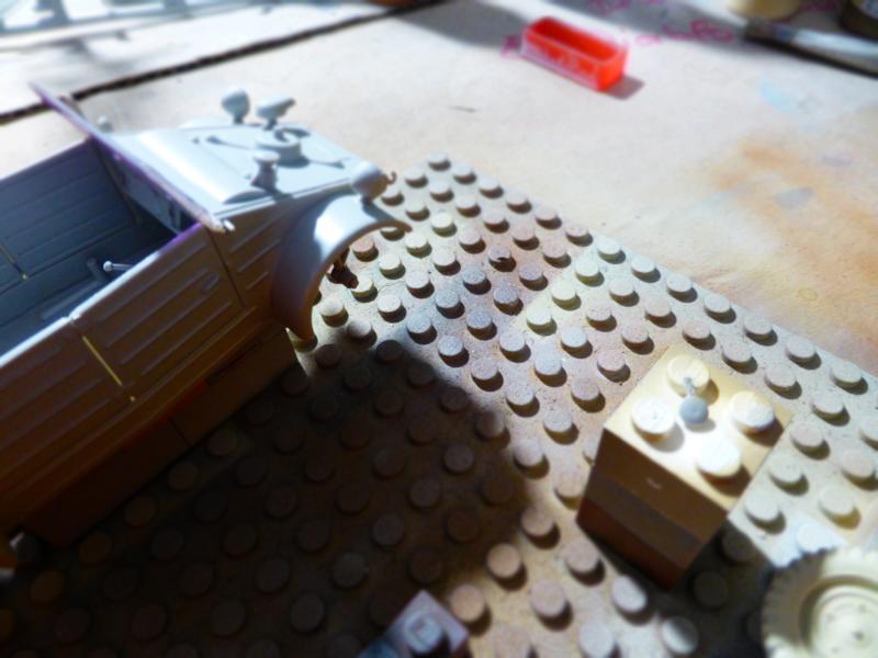

Vorbereiten zum grundieren
Lego is Super!
Lego is Super!

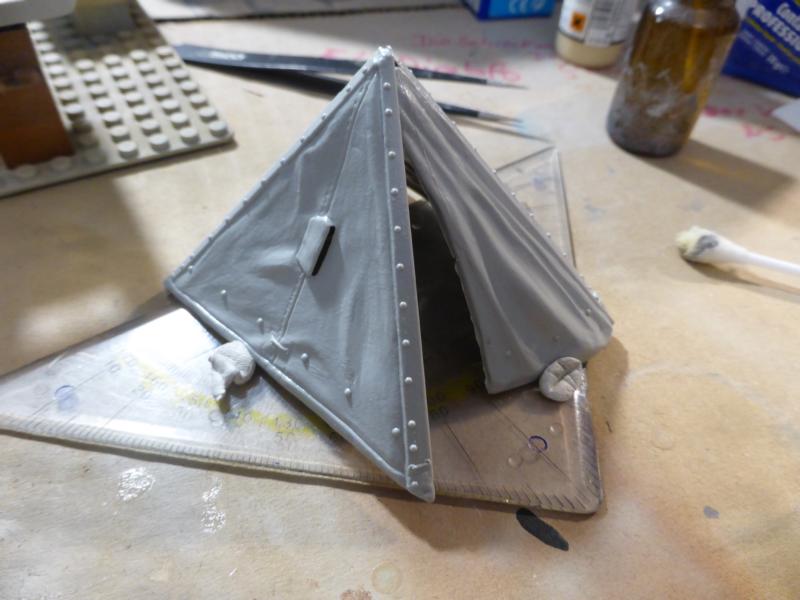

Das fertig verklebte Zelt
INDIANER!!!
INDIANER!!!

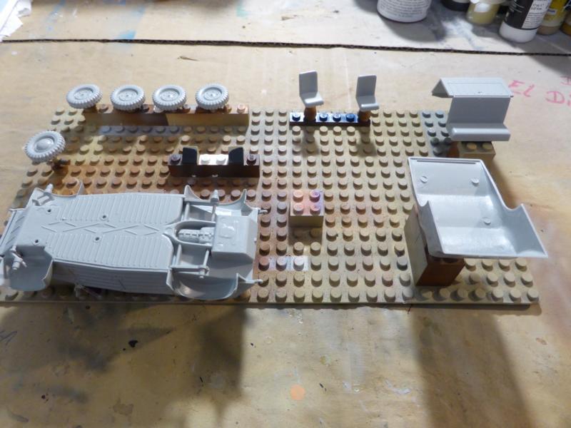

Grundierung. 1. Teil
Vallejo Surface Primer Dessert Tan Base

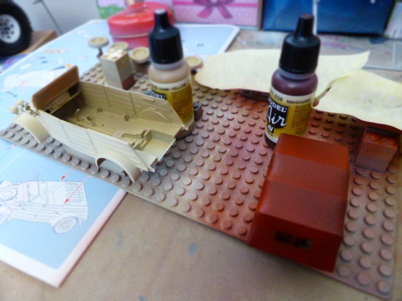

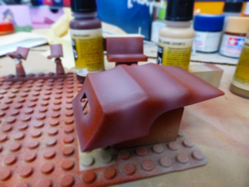

Nach dem Grundieren airbrushe ich die Sitze und Verdeck in Vallejo Mahagonie (leider etwas schlechtes Foto)
Sitze und Verdeck
Sitze und Verdeck

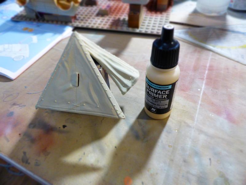

Grundieren des Zeltes. Zwischenzeitliche arbeit wärend der Trockenzeit.
zelt Surface Primer dessert Tan

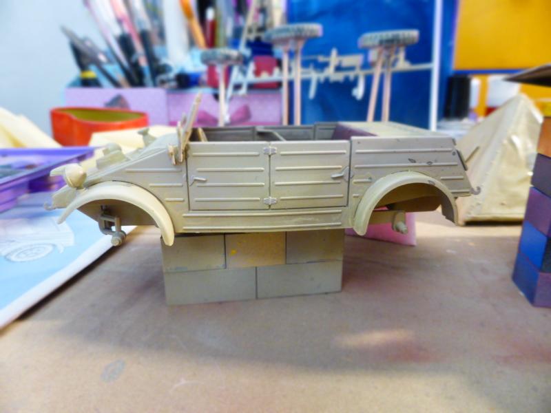

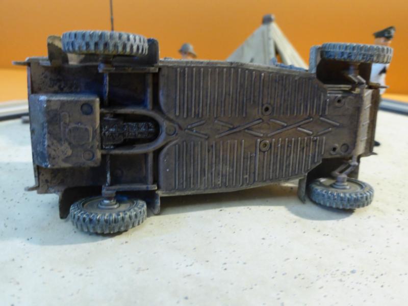

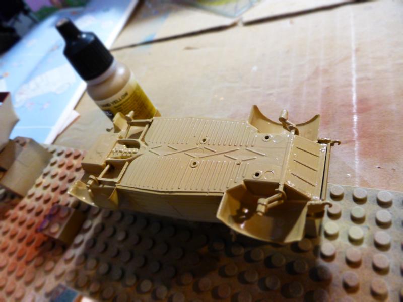

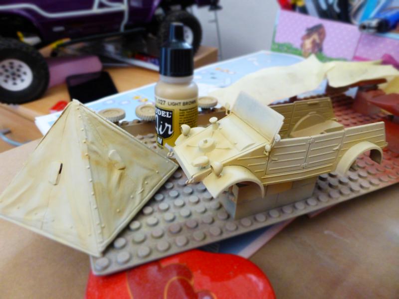

Mit Vallejo Sand Yellow wird der unterboden lackiert. Ganz leicht erkennt man noch das Mud Brown wash.
Unterboden
Unterboden

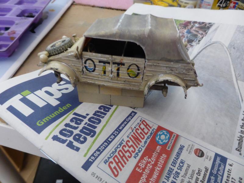

Wie solls auch anders sein ... irgendwie ist der Scheinwerfer abgebrochen.
UPS ... Grml....
UPS ... Grml....
wieder verklebt und repariert
Gut is gangen ...
Gut is gangen ...
Für das nächste mal darf ich nicht vergessen mal wieder eine Zeitung beilegen .....

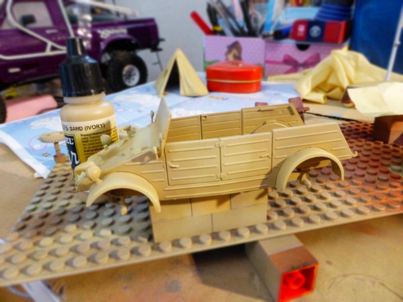

Hier habe ich die Grund farbe für Kübelwagen und Verdeck aufgetragen.
Ich denke das dieses rotbraun für das Verdeck niemals gegeben hat. Nach späteren nachforschungen gibts die nur in Sand-gelb und Wehrmachtsgrau. Ich verbuche die Farbenwahl mal unter Künstlerischer freiheit
Die Aussenhaut des wagens und das Zelt wurden in Sand Ivery grundiert und die ersten Akzente etwas dunkler geairbrusht.
Das Verdeck wurde mit Sand Ivery aufgehellt.
wieder etwas aufhellen

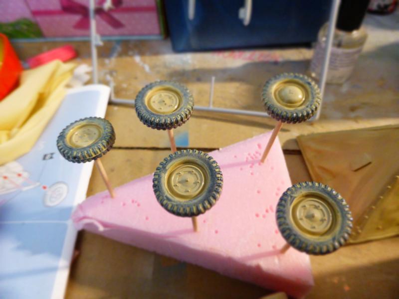

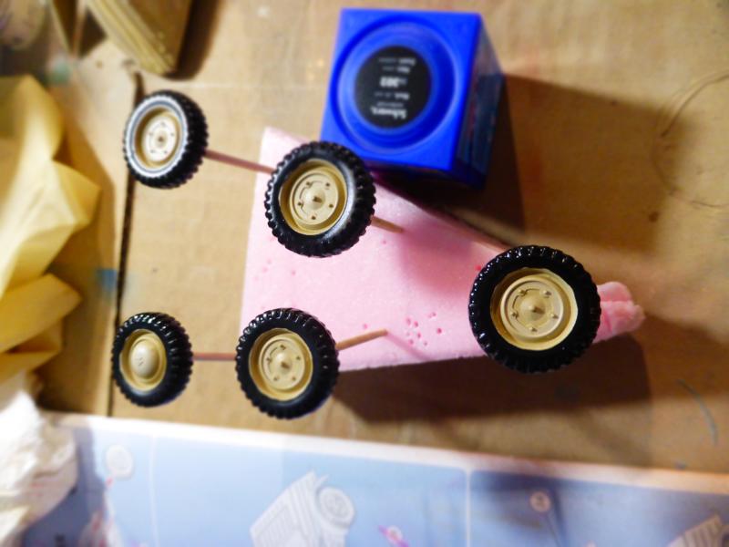

Die Reifen wurden mit Revell Schwarz bemalt

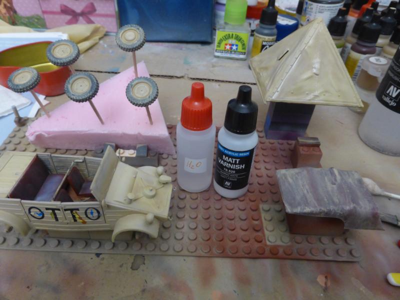

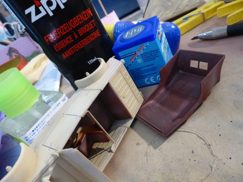

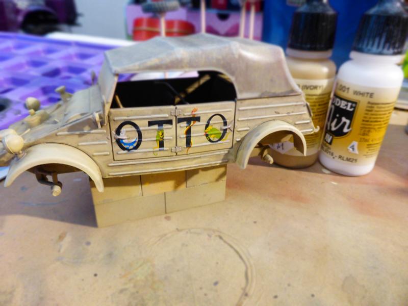

Die restlichen teile wurden auf geklebt. und das erste deckal geklebt. und die details bemalt.
ein washing wurde aufgetragen. das washing mach ich selbst verdünne einfach die Vallejo Farben mit wasser oder verdünner
Der Tisch und Hocker wurden zusammen geklebt und mit einer Farbe von Heller aus einem Bausatz bemalt.

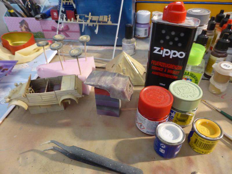

Ab und zu Experimentiere ich auch etwas herum. Hier habe ich Tamiya farben und email colors von Revell mit Feuerzeugbenzin gemischt ... raus kamm dann ... das ...
Zu guter letzt des Farben debackels mit matt Glanzlackieren.

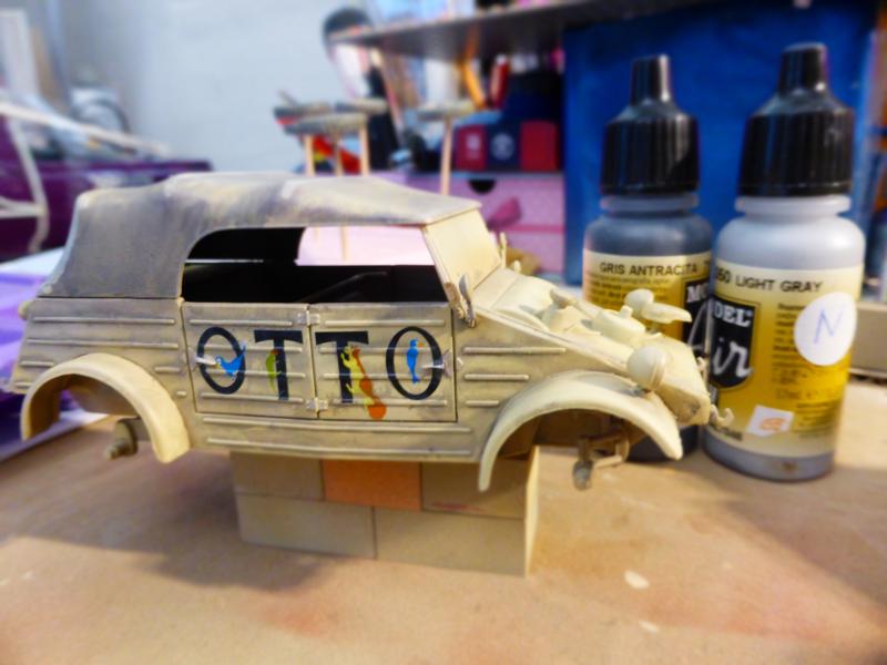

Weathering:
Ein Washing in Gris Antrazit und light Grey
wash
wash
Ein Filter mit ivory und White
experimente experimente :)

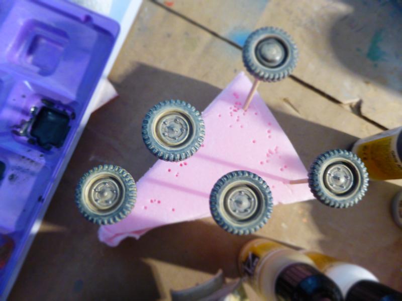

Wash für die Reifen
Pneus
Pneus

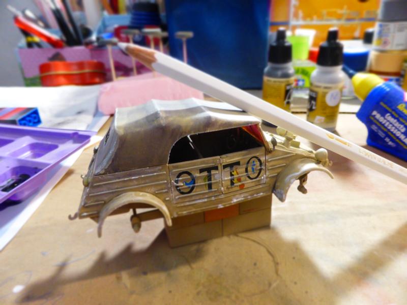

Mit Wasserlöslichen Farbstiften beschädigungen des Lacks
Weisser Farbstift
Weisser Farbstift

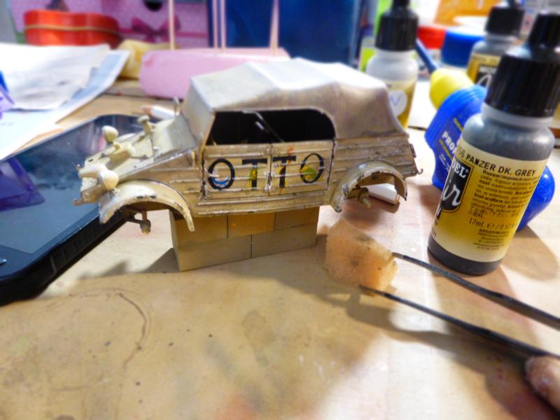

Farb abplatzer
vallejo panzer dk. grey

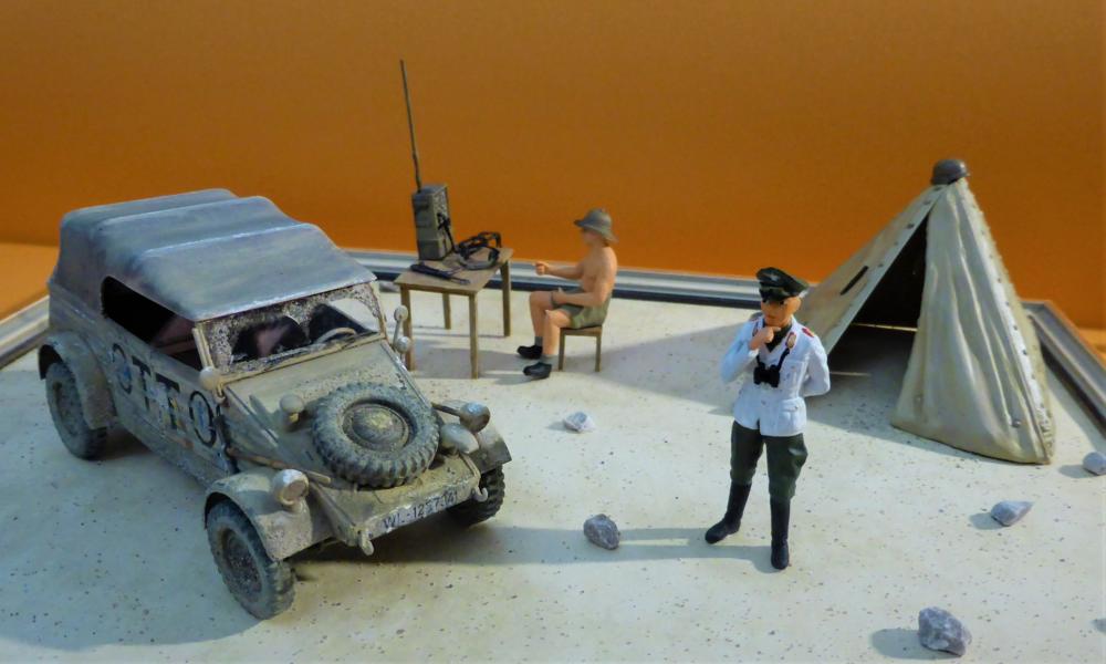

Das end resultat
sieht ganz nett aus ...

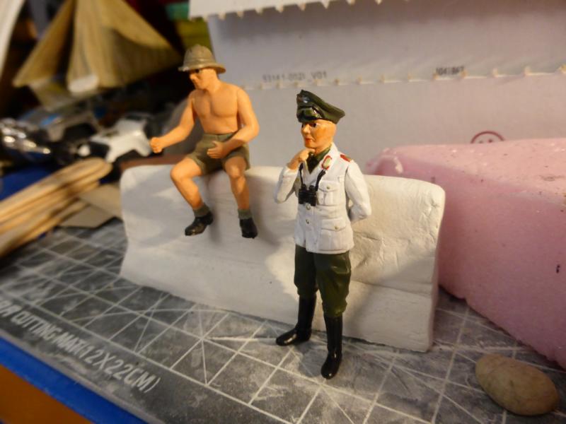

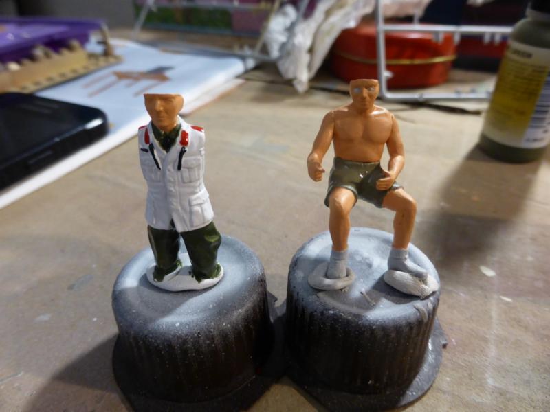

Figuren:

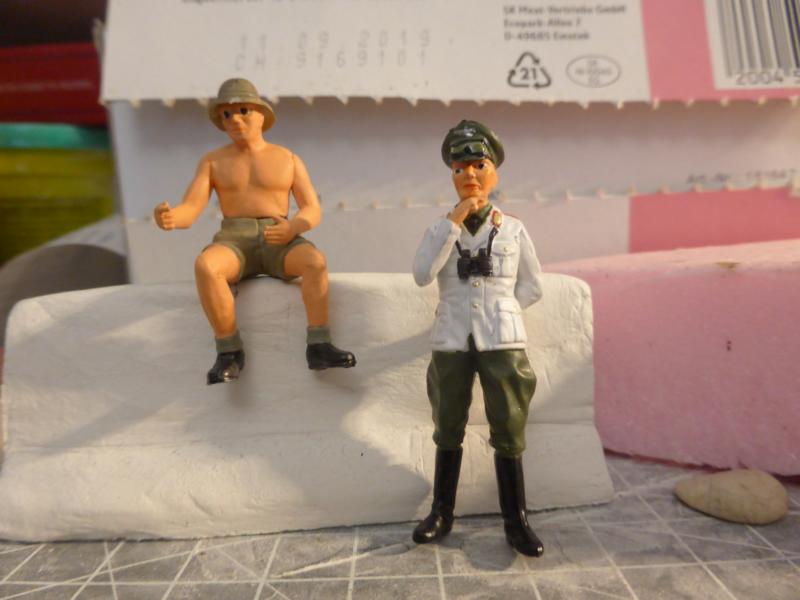

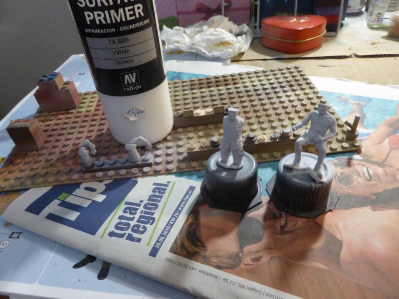

Figuren bemalen ist für mich keine leichte aufgabe. und freue mich über jeden fortschritt den ich mache.
Geklebt und grundiert
vallejo Surface Primer White
Bemalt

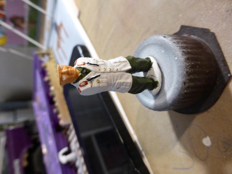

Uniform
Ausgeh uniform
Ausgeh uniform
etwas Golden
etwas Golden
Die Augen ... ein kleines problem für mich ...
besser bekomm ich´s noch nicht hin ...
... mein Ergebnis ... der Figuren bemalung.
Ich denke da ist jemand betrunken ...
das Gesicht ist soooo schwer zu bemalen ...

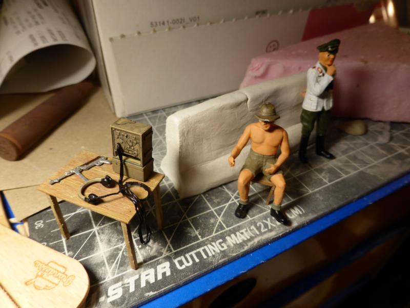

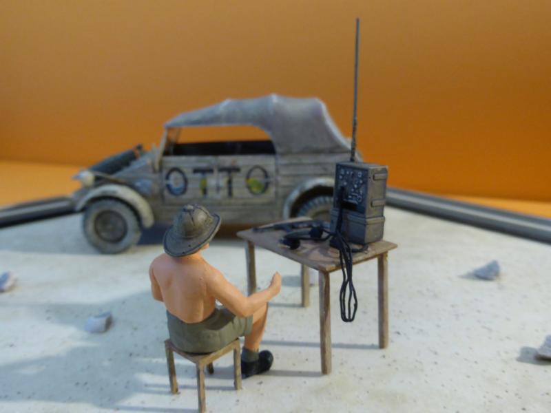

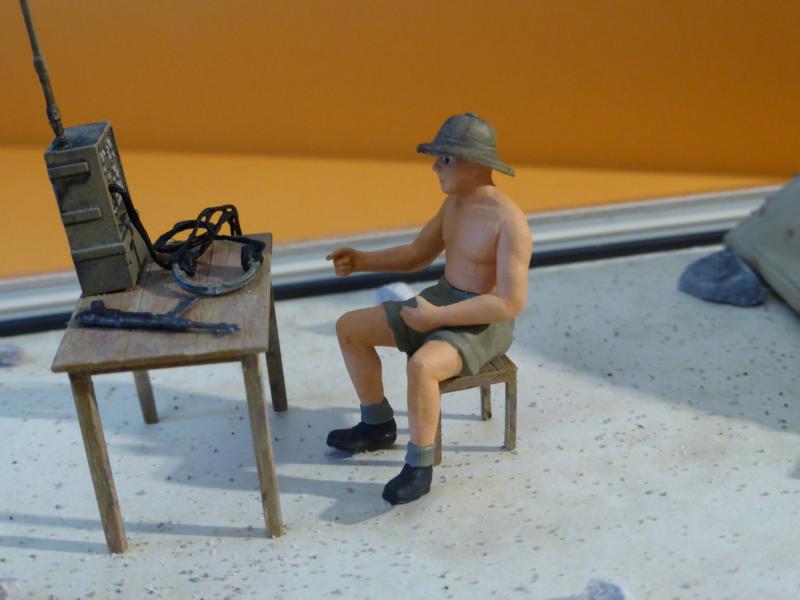

Erster versuch aus kupferdraht kabel darzustelln
Funkgerät
Funkgerät

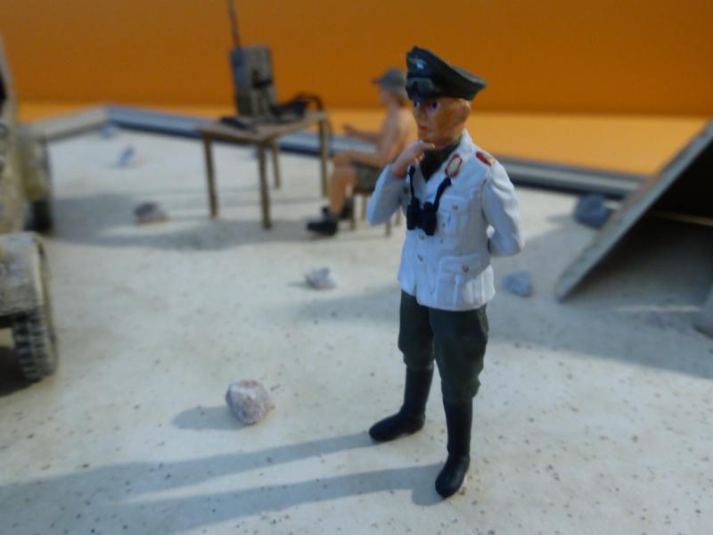

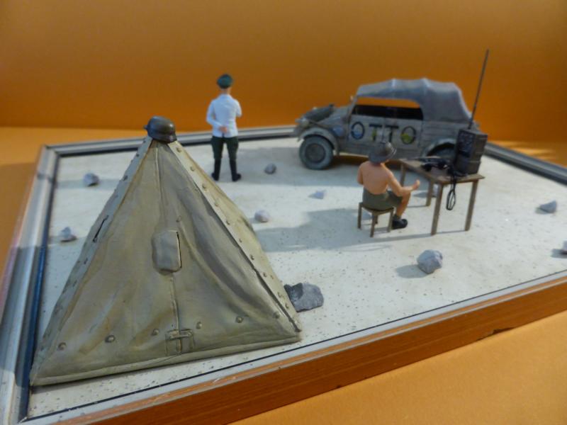

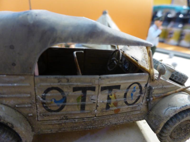

Die Letzten feinheiten wurden noch gemacht.
Die Letzten details verklebt.

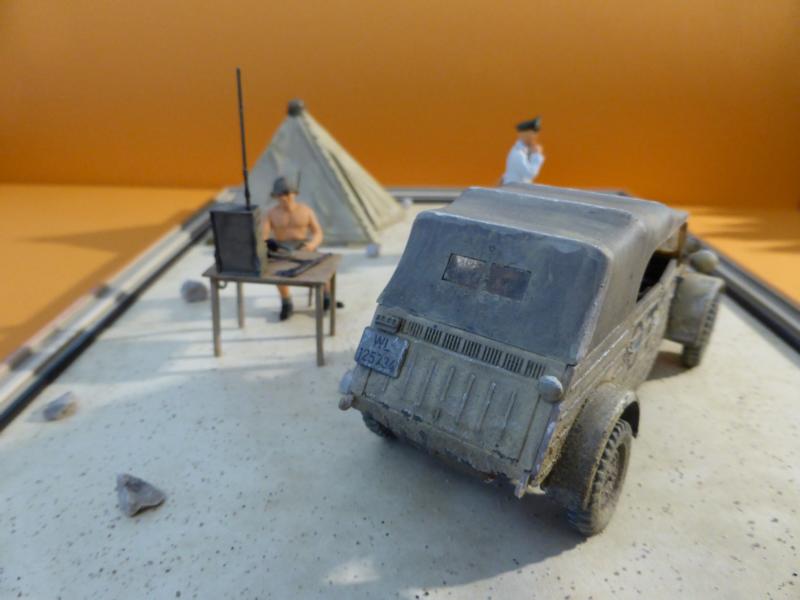

Und mit Pigmenten wurde der Kübelwagen noch bearbeitet. das hat mich etwas Zeit und geduld gekostet fürs erste mal.

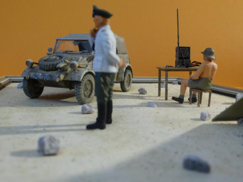

aber nun möchte ich mein Modell zum Bewerb presentieren:
Es hat mir viel spass gemacht. Ich hab wieder einiges dazu gelernt und ich hoffe es gefällt :)

Beiträge: 2911
Has thanked: 143 times
Been thanked: 54 times
Ja ist gut dein Dio.
Die Figuren sind......., das hast Du ja schon geschrieben.
Schade ist, das Du keine Reifenspuren gemacht hast.
Ansonsten immer weiter so :clap: :clap: :clap:
Nightquest1000
Beiträge: 1845
ich meine auch, du bist auf einem guten Weg. Nicht aufhören dazu zu lernen, dann wird das immer besser.
Die Basis und das Talent sind auf jeden Fall da.
Und die Teilnahme allein zeugt ja schon vom Willen durchzuhalten.
Meinen Glückwunsch zur Fertigstellung!
Grüße
Tom
Beiträge: 3032
Been thanked: 239 times
Hallo Daniela.....
Ich finde das du einen guten Job gemacht hast :respekt: .
Natürlich.... geht das ein oder andere besser ..... und wenn du hier und da Kritik bekommst..... ist das immer nett gemeint und sollte dir helfen immer besser zu werden. Ich freue mich schon auf neue Projekte von dir.
