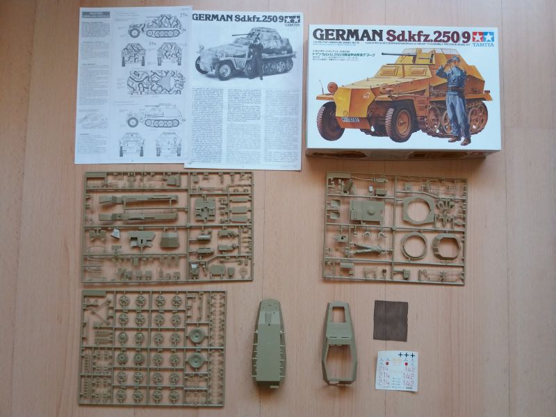

Der Bausatz:
Der bausatz ist nun schon einige Jahre alt, um genau zu sein sind die Formen von 1980 und man muss wirklich sage, die Qualität und Ausstattung ist für ein Basatz der schon 40 Jahre alt ist, wirklich prima. Sicher hätte man einiges heute besser detailiert. Gefunden habe ich den Bausatz vor zwei Jahren auf der Modellbau, Hobby, Spiel in Leipzig, wo ich das gute Stück für 15 Euro erworben habe. Nun nehme ich ihn mir also vor ;)
Ich hoffe ihr seit wieder dabei! Und ich hoffe euch spricht meine Einführung an, ich überlege in Zukunft meine Bauberichte so zu starten

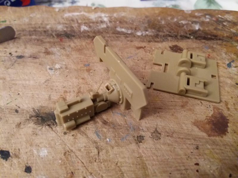

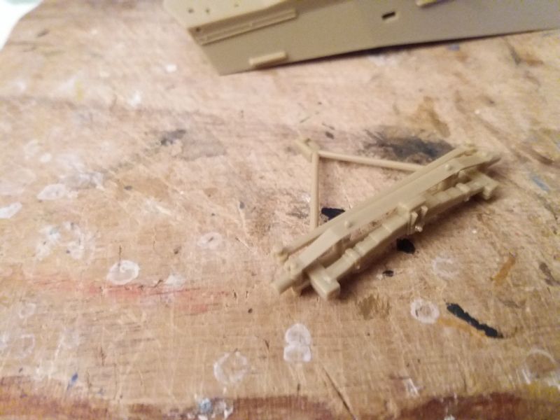

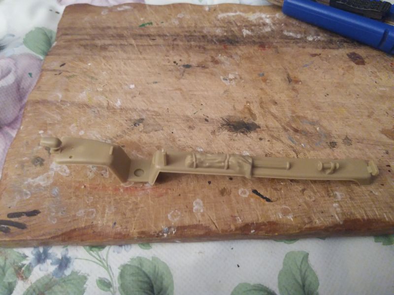

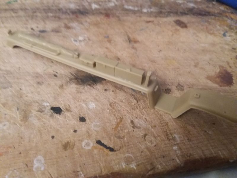

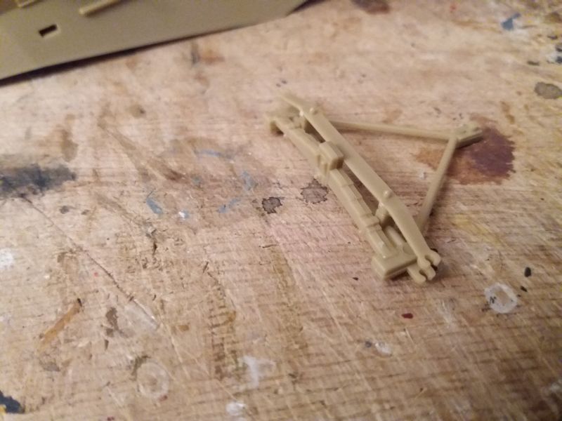

So dann will ich hier mal ein erstes Update geben. Der bau beginnt mit den Lenkgestänge der Vorderräder. Die teile sind verhältnismäsig groß und massiv,. weshalb eigentlich auch Anfgänger mit dem Bausatz zurecht kommen müssten. Das Lenkgestänge ist nach richtigen zusammenbau auch noch voll beweglich. Etwas das mich wirklich überrascht hat und was man bei heutigen Bausätzen oft vermisst :o

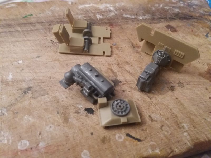

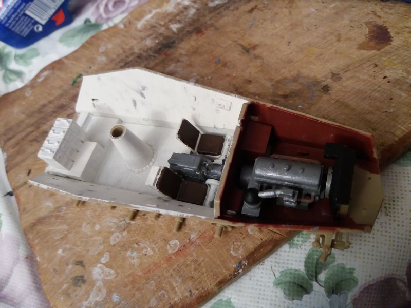

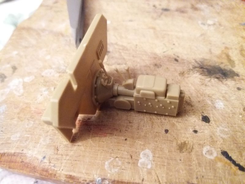

In den letzten Bautagen ging es an das Interior. Fahrerplatz, Getriebe und Motor habe ich dann angefangen zu bauen und werde es dann auch in den nächsten Tagen bemalen. Von der Detailierung her, war es ganz okey, heute ging da mit sicherheit mehr

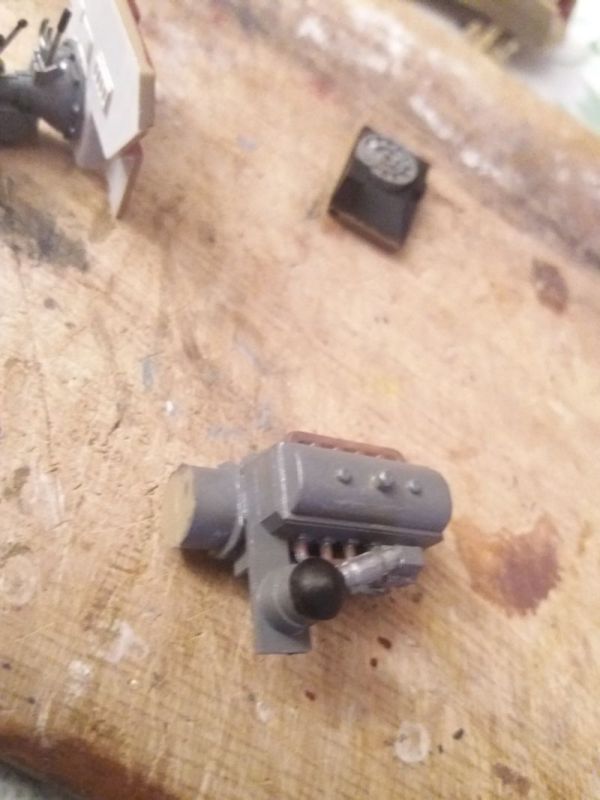

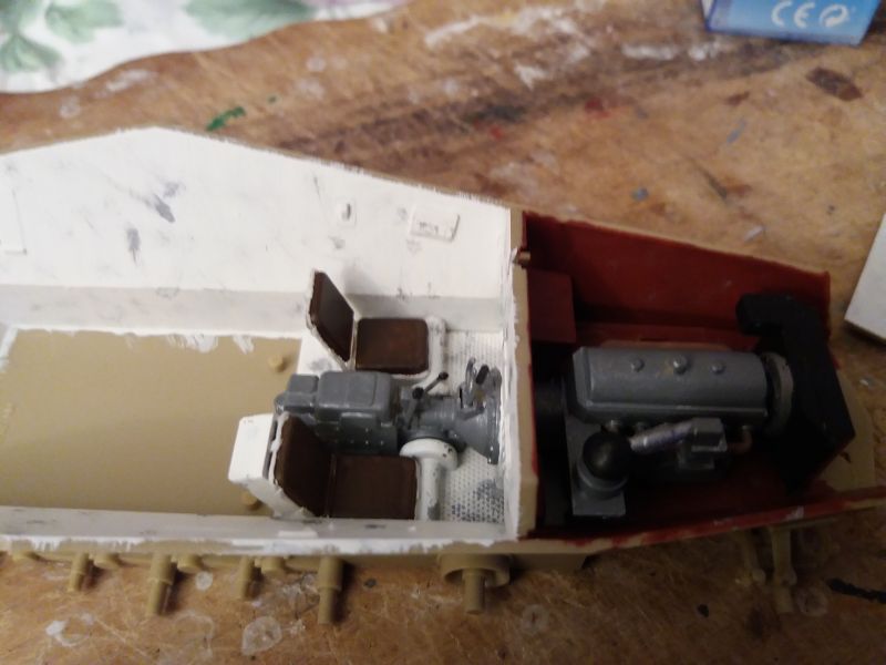

Ich habe nun als nächstes den Motor und das Getreibe angemalt.
Danach habe ich das Weiß des Interiors und das Rot des Motorraums in mehreren Sichten bemalt. Dadurch fällt es, gerade bei dem weiß kaum auf, dass die Farbe gepinselt wurde.
Direkt danach habe ich ein paar Chippingeffekte angebracht, welche mir im Nachhinhein fast ein wenig zu viele sind, aber das sollte nicht weiter schlimm sein, man sieht im fertigen zustand ohnehin nicht mehr viel
Soviel bis hier her, dass Fahrzeug entwickelt sich bis her doch ganz gut denke ich. Gerne höre ich wieder eure Meinung ;)

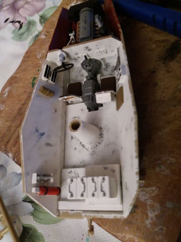

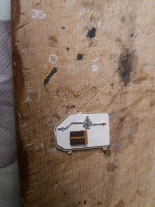

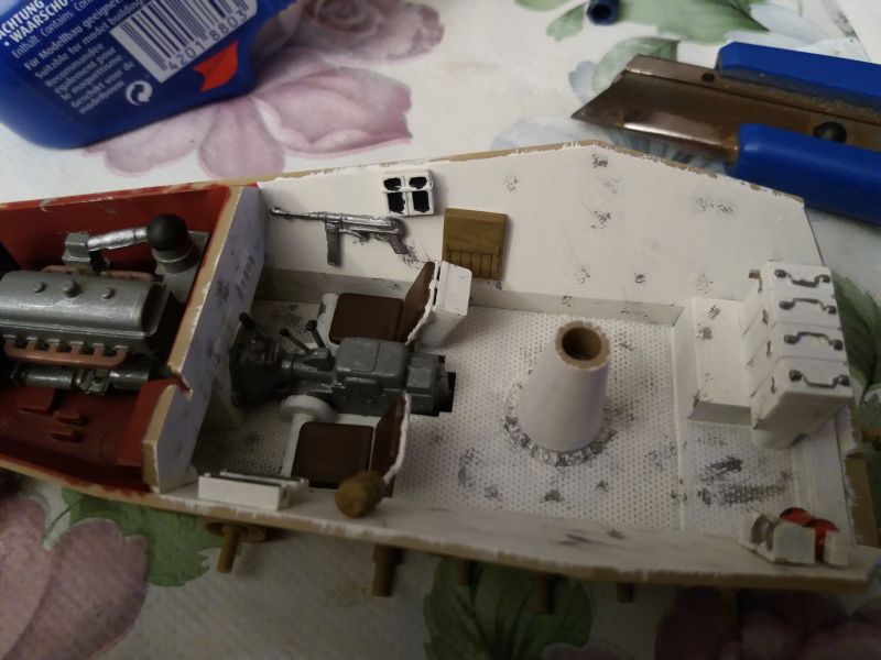

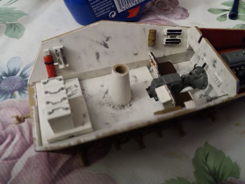

So nach dem das Interior grob fertig war, sollte es hier mit den kleinen Ausrüstungsgegenständen im Innenraum weitere gehen. Hier waren zunächst Munitionskisten, Waffen, ein Feuerlöscher und eine Maskenbox. Auch das Lenkrad und die Amaturen, das Funkgerät und Winkelspiegel usw. wurden in den letzten Tagenangebracht. :)
Soweit bisher, mal sehen wann es hier weiter geht ;)

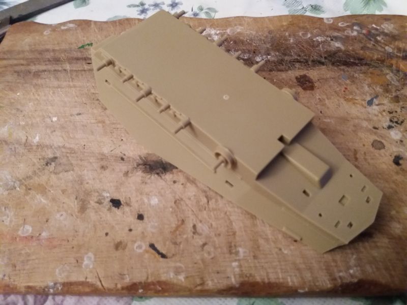

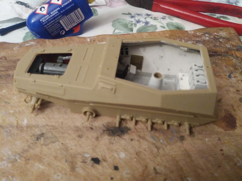

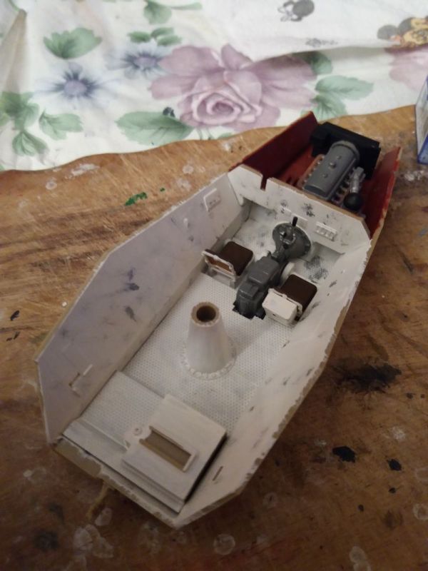

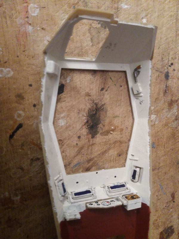

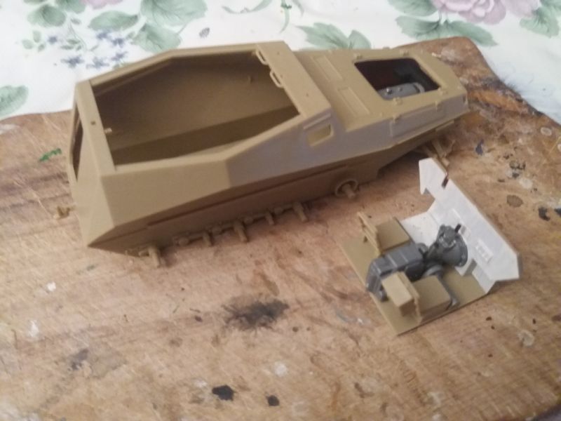

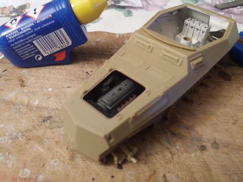

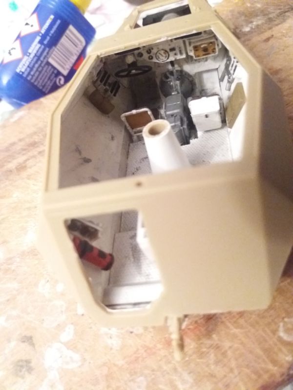

Nach dem das Interior vollendet war, habe ich die Ober- und Unterseite zusammengefügt. Dabei musste man doch etwas genauer sein als ich dachte und ein wenig Spachteln war auch nötig. So sah dann der Blick ins Interior aus:
Als nächstes habe ich die Seitenteile soweit angebaut,allerdings habe ich dabei nicht bedacht, dass man die Geräte und Seiten schlecht bemalen kann, was noch ein Hindernis werden sollte. Die Motorabdeckung habe ich ebenfall angebracht, allerdings abnehmbar gestaltet, damit man davon auch noch was sieht. Und so sah am Ende des Tages der Spähpanzer so aus:
Als nächstes werden wir den Spähpanzer seine "Zähne" verpassen und ein wenig bewaffenen. ich hoffe ihr seit wieder dabei ;)

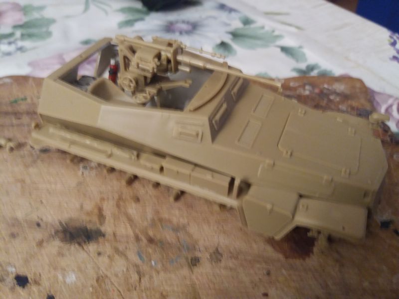

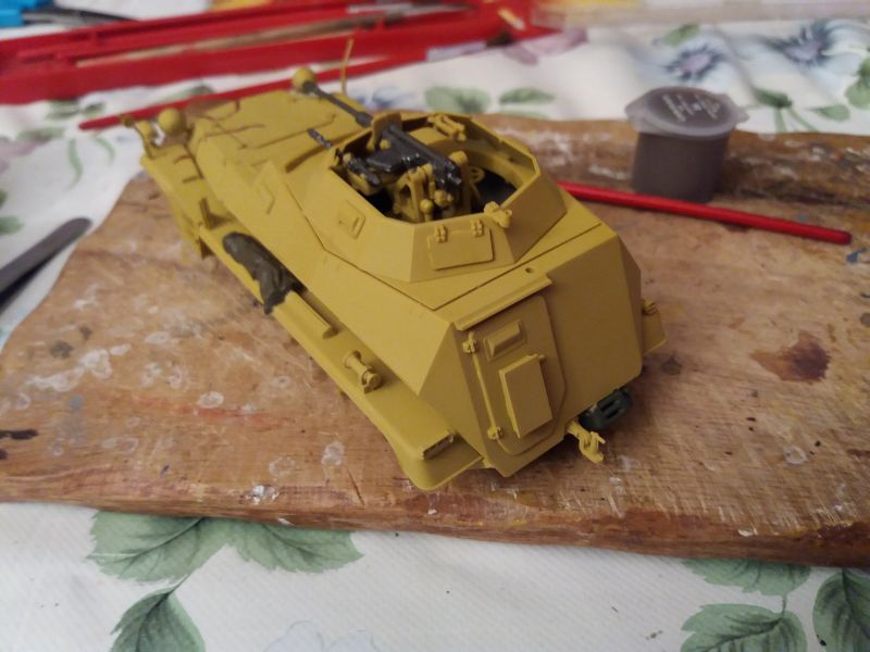

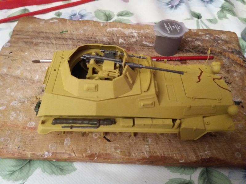

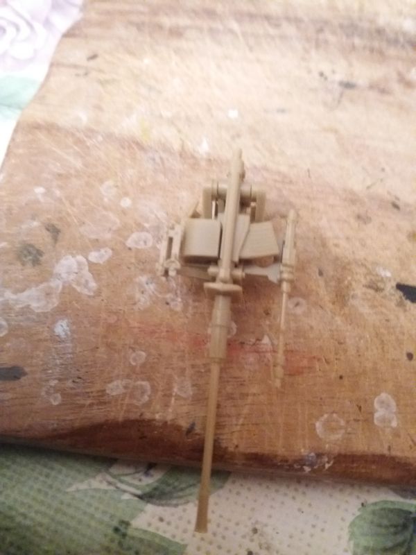

In dieser Woche hjabe ich mich an die Bewaffnung gemacht. Die 2 cm Kwk musste ich etwas gerade biegen und die Teile alle zusammen setzen.Insgesamt macht die Bewaffnung ein guten Eindruck
Auch die Einstiegstür habe ich nun soweit vollendet.

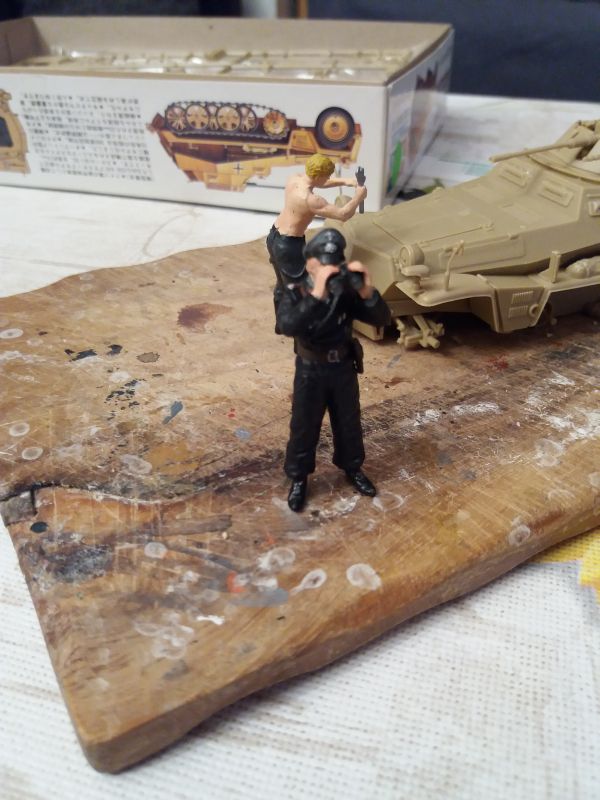

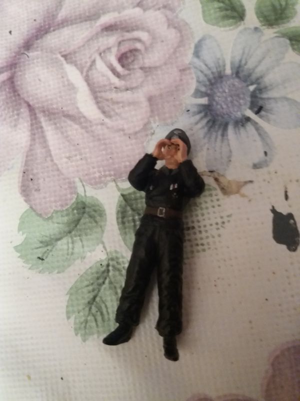

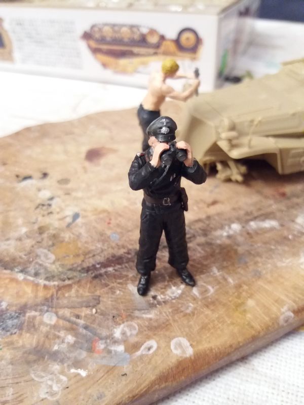

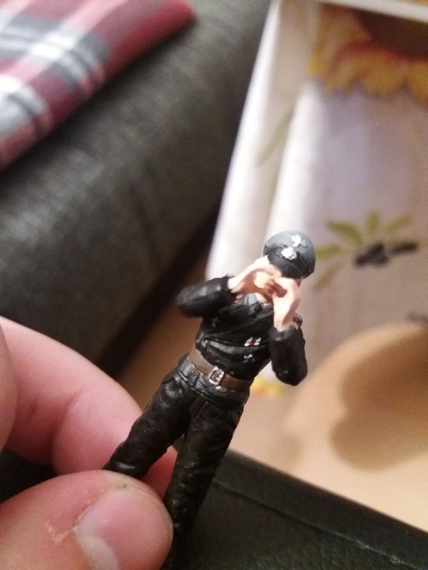

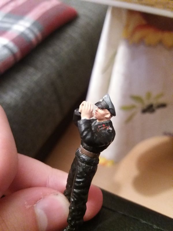

Gestern habe ich mich um den Kommandanten gekümmert. Es war erst meine dritte Figur die ich anmalte. Ich bin mit dem Ergebnis jedoch sehr zufrieden ;)

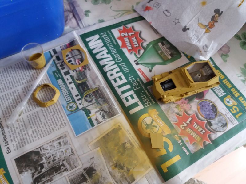

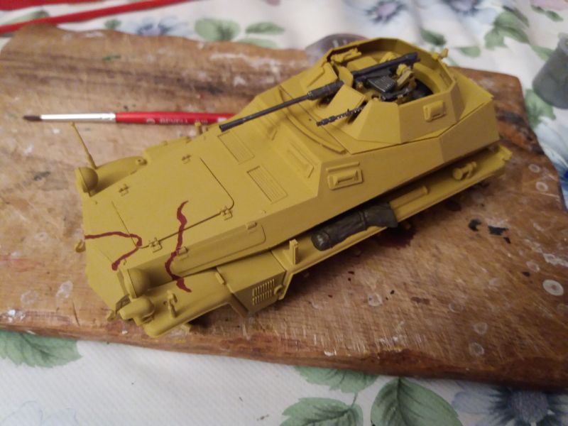

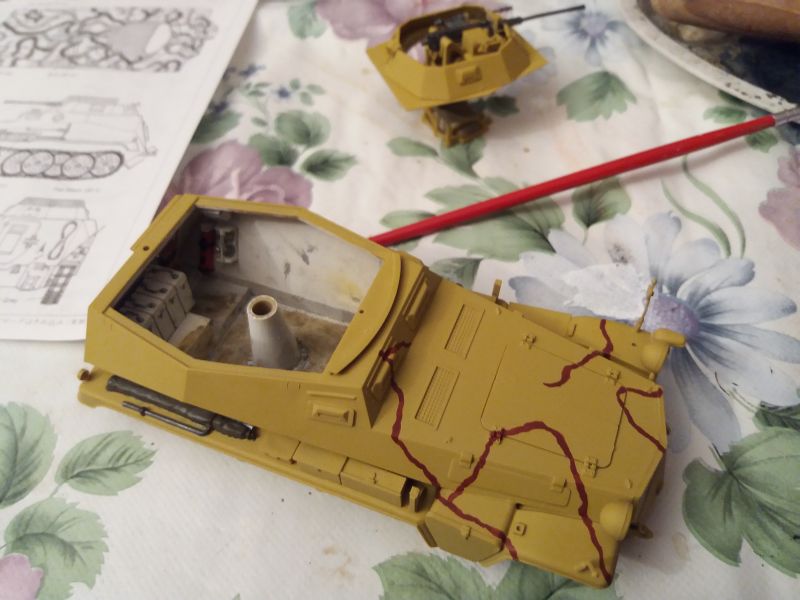

Jetzt kommt auch schon die Farbe ins Spiel. Zunächst habe ich das Fahrzeug mit Sand lackiert. Hier habe ich mich im Nachhinein geärgert, denn ich hätte lieber das dunklere Gelb nehmen sollen, nun ist es aber so. Anschließend habe ich dann die ersten Details bemalt.

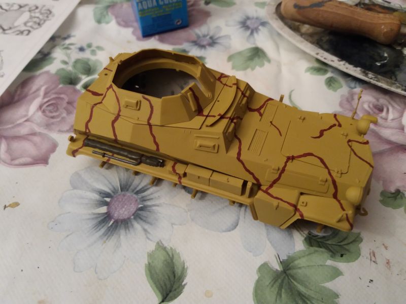

Ich habe mich für das Fahrzeug der 116 Pz. Div. entschieden. Diese Variante hatte Rotbraune und dunkel Grüne lienen auf auf dem dunkelgelben Grund. Da ich mich aber mit meiner Airbrush manchmal ziemlich dumm anstelle, habe ich mich von vorne herein dazu entschieden die Tarnung per Hand aufzubringen. Erstmal nur mit rotbraunen Linien.

Die Detailbemalung der Figuren hast Du super hinbekommen :respekt:
Eine Kleinigkeit ist mir bei der Bewaffnung aufgefallen: da die Patronen am Geschoss dünner sind als am Hülsenboden, müsste die Krümmung des Magazins der Bordkanone nach vorne zeigen. Sprich, es ist falsch herum ;)
