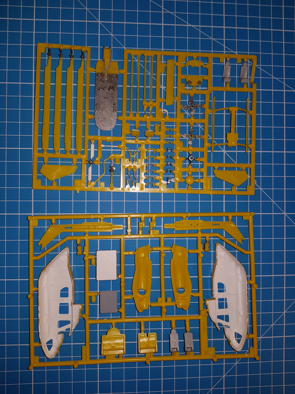

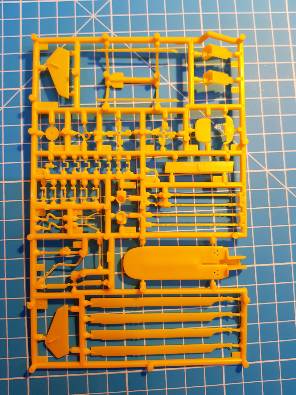

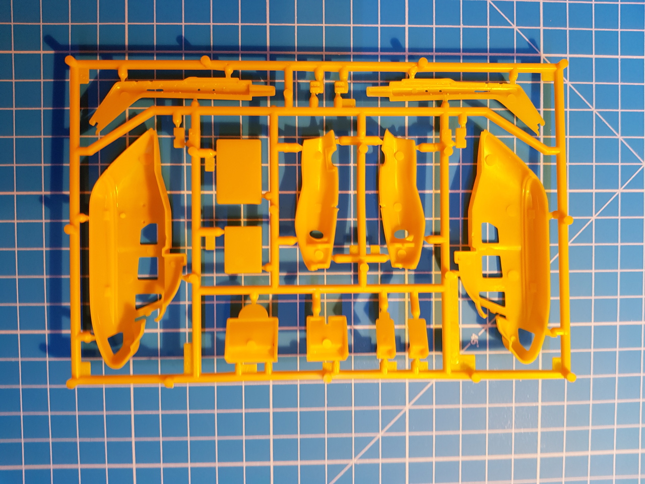

Die Spritzlinge:
BK 117 ADAC Spritzling 1.jpg (481.44 KiB) 9082 mal betrachtet
BK 117 ADAC Spritzling 2.jpg (485.3 KiB) 9082 mal betrachtet

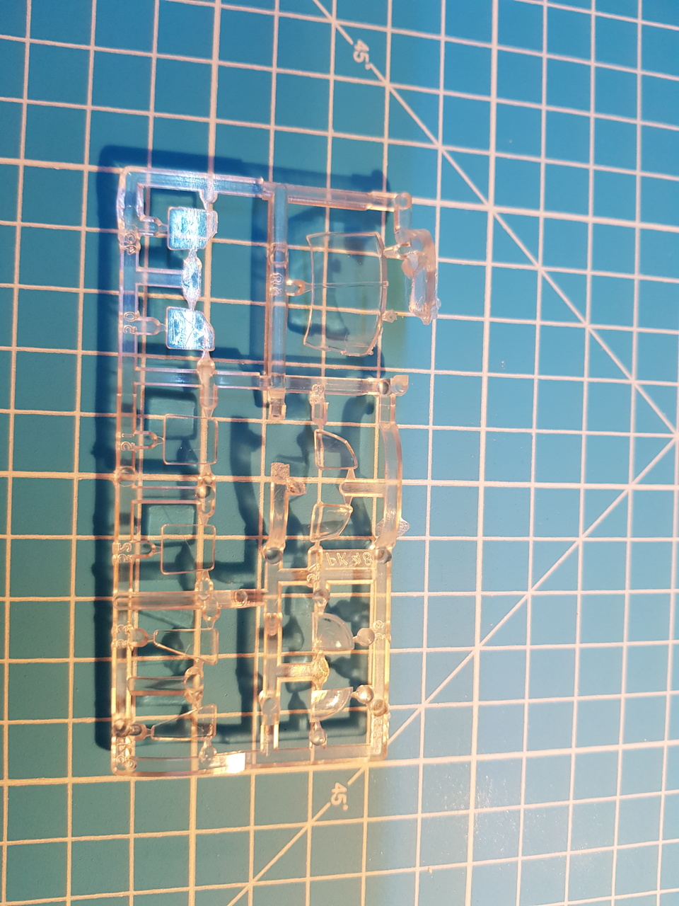

BK 117 ADAC Klarsichtteile.jpg (432.95 KiB) 9082 mal betrachtet

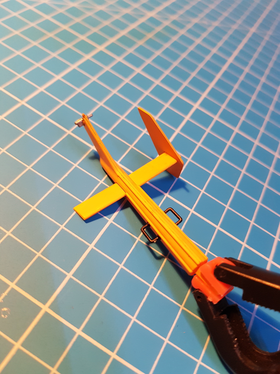

Die ersten Teile zusammengefügt...
BK 117 ADAC erste Teile zsm.jpg (456.25 KiB) 9082 mal betrachtet
BK 117 ADAC Teile 2.jpg (375.69 KiB) 9082 mal betrachtet

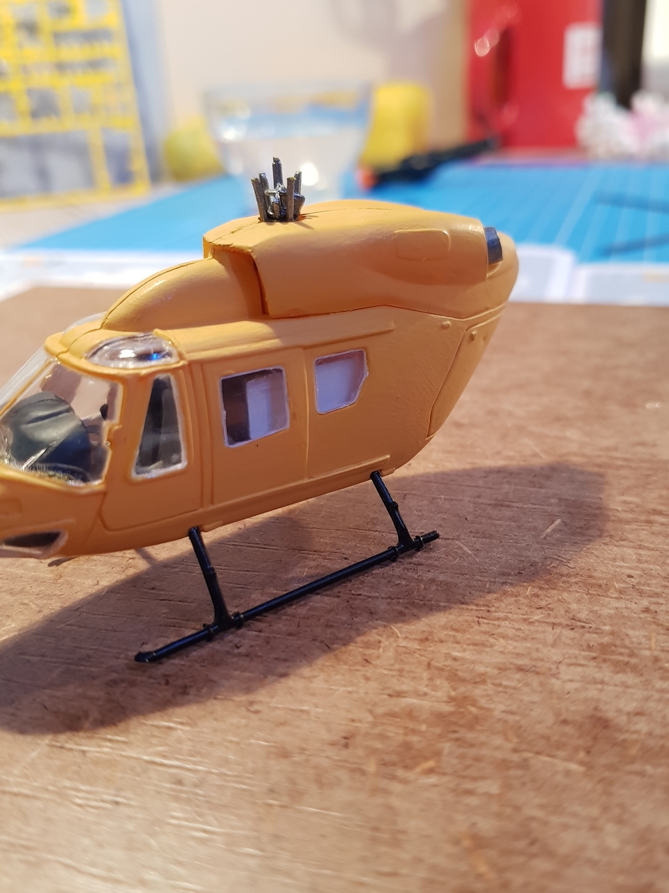

Bis auf die Klarsicht-Teile (Scheiben) die durch den Kleber leicht trüb geworden sind, bin ich für mein erstes Modell schonmal zufrieden! :lol:

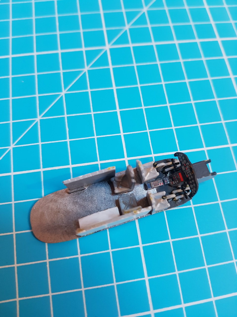

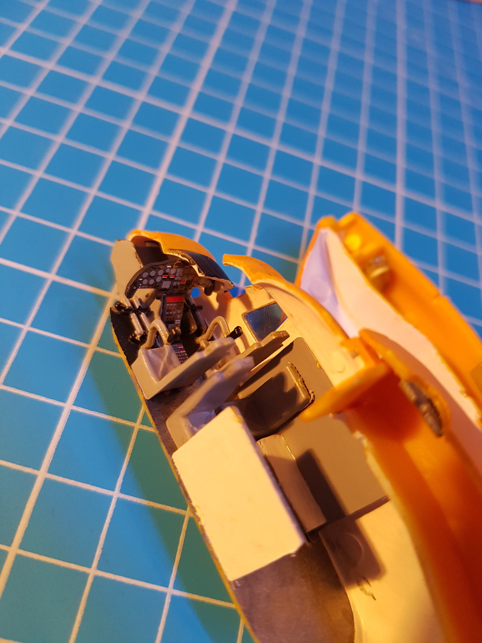

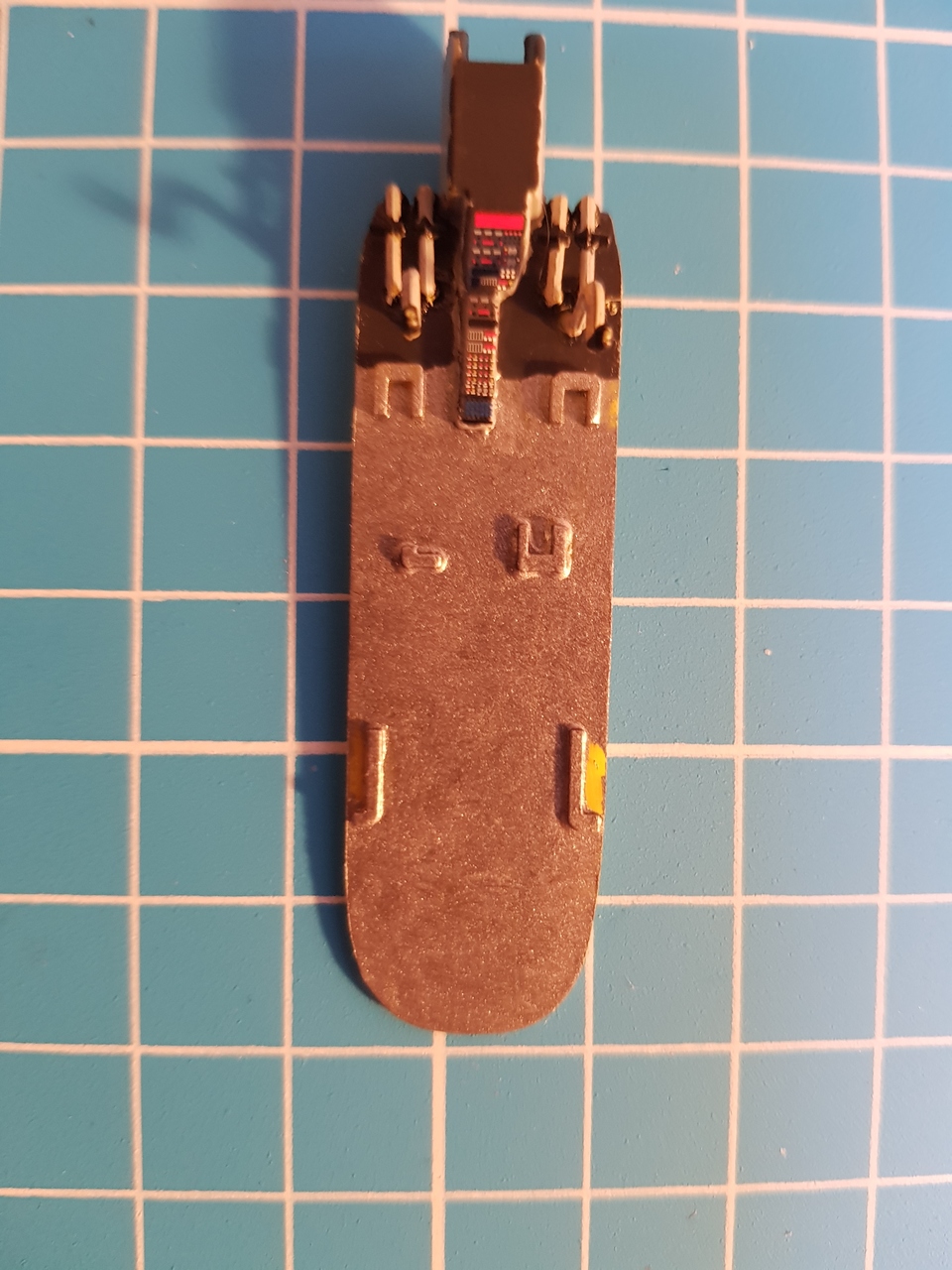

Das fertige Innenleben:

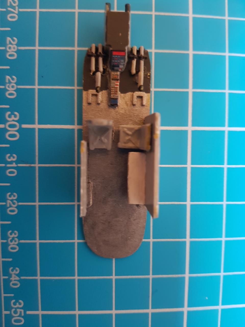

BK 117 ADAC Cockpit.jpg (238.63 KiB) 8965 mal betrachtet
Cockpit in die erste Rumpfhälfte eingeklebt:
BK 117 ADAC Cockpit_eingebaut.jpg (239.76 KiB) 8965 mal betrachtet

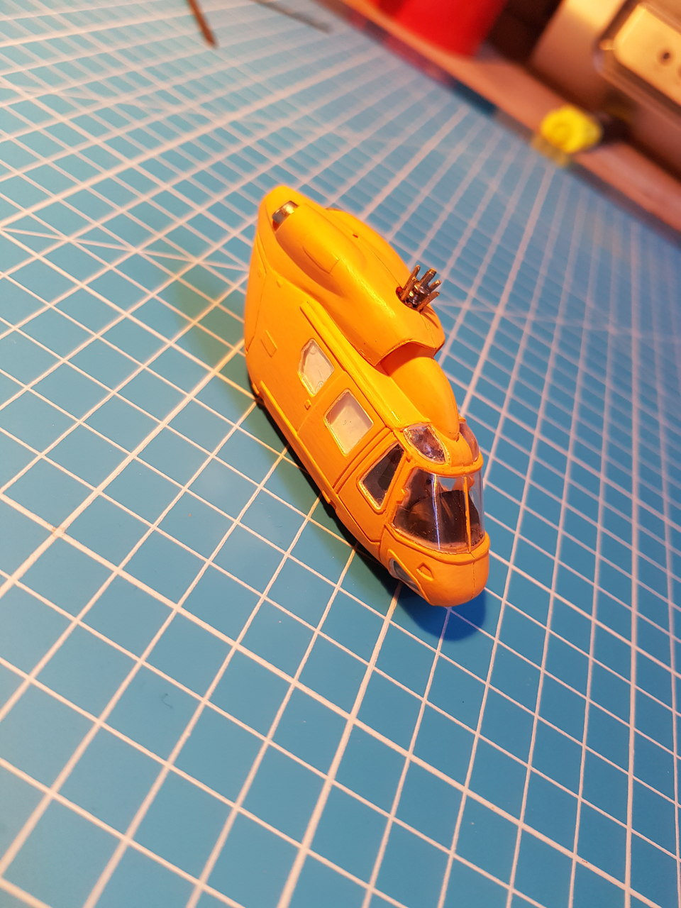

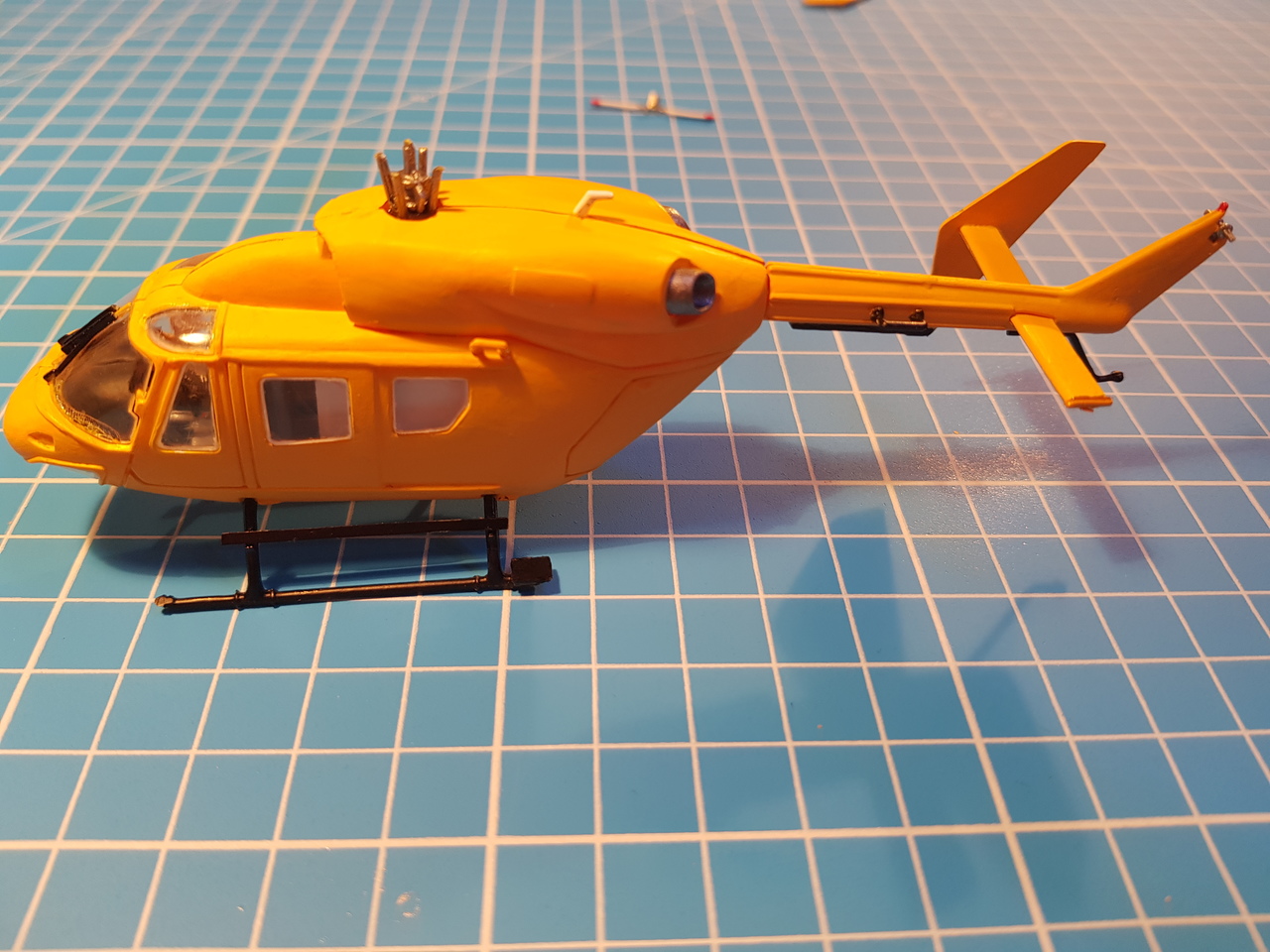

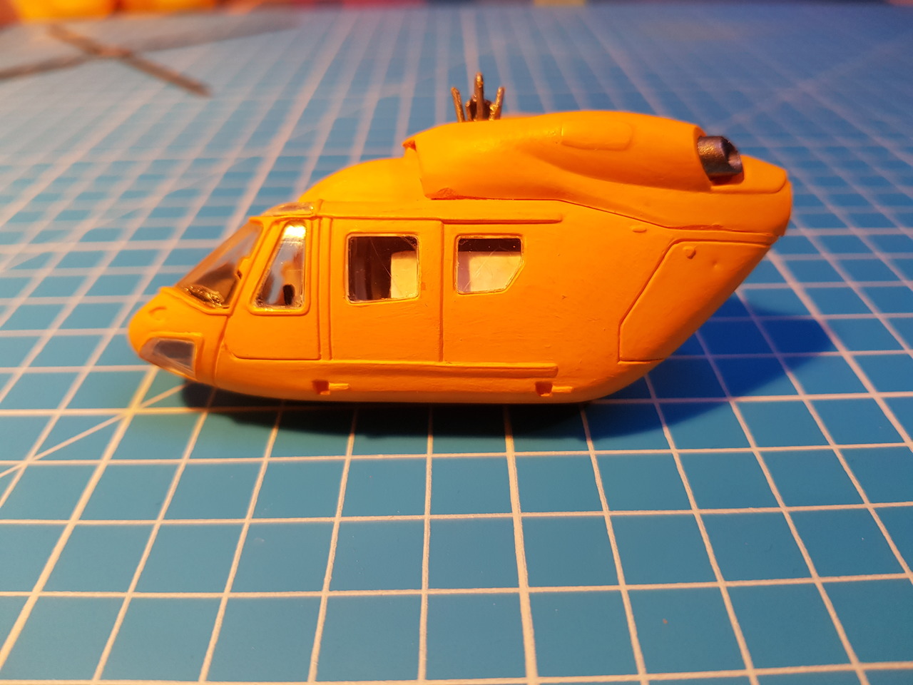

Und nochmal 2 Bilder des fast fertigen Rumpfes:
BK 117 ADAC Rumpf zusammen_1.jpg (239.51 KiB) 8965 mal betrachtet
BK 117 ADAC Rumpf zusammen_2.jpg (221.9 KiB) 8965 mal betrachtet

Ja bei den Revellkleber musst du vorsichtig sein, da die Lösungsmittel ausgasen und ganz schnell Klarsichtteile kaputt machen. Als Tipp fürs nächste mal, wenn du Klarteile verklebst, dann nehm den Revell Contacta clear :)
diavolonero
Beiträge: 340
Wohnort: Stuttgart
Has thanked: 2 times
Und bei Klarsichtteilen niemals Sekundenkleber nehmen. Die Dämpfe können von innen an den Teilen haften und sie komplett eintrüben.
Ich benutze dafür entweder speziellen Kleber für Klarsichtteile oder meinen Favorit: Schmucksteinkleber. Wenn der durchgetrocknet ist, hält das sehr gut, ist glasklar und man kann noch kleine Spalte verfüllen.

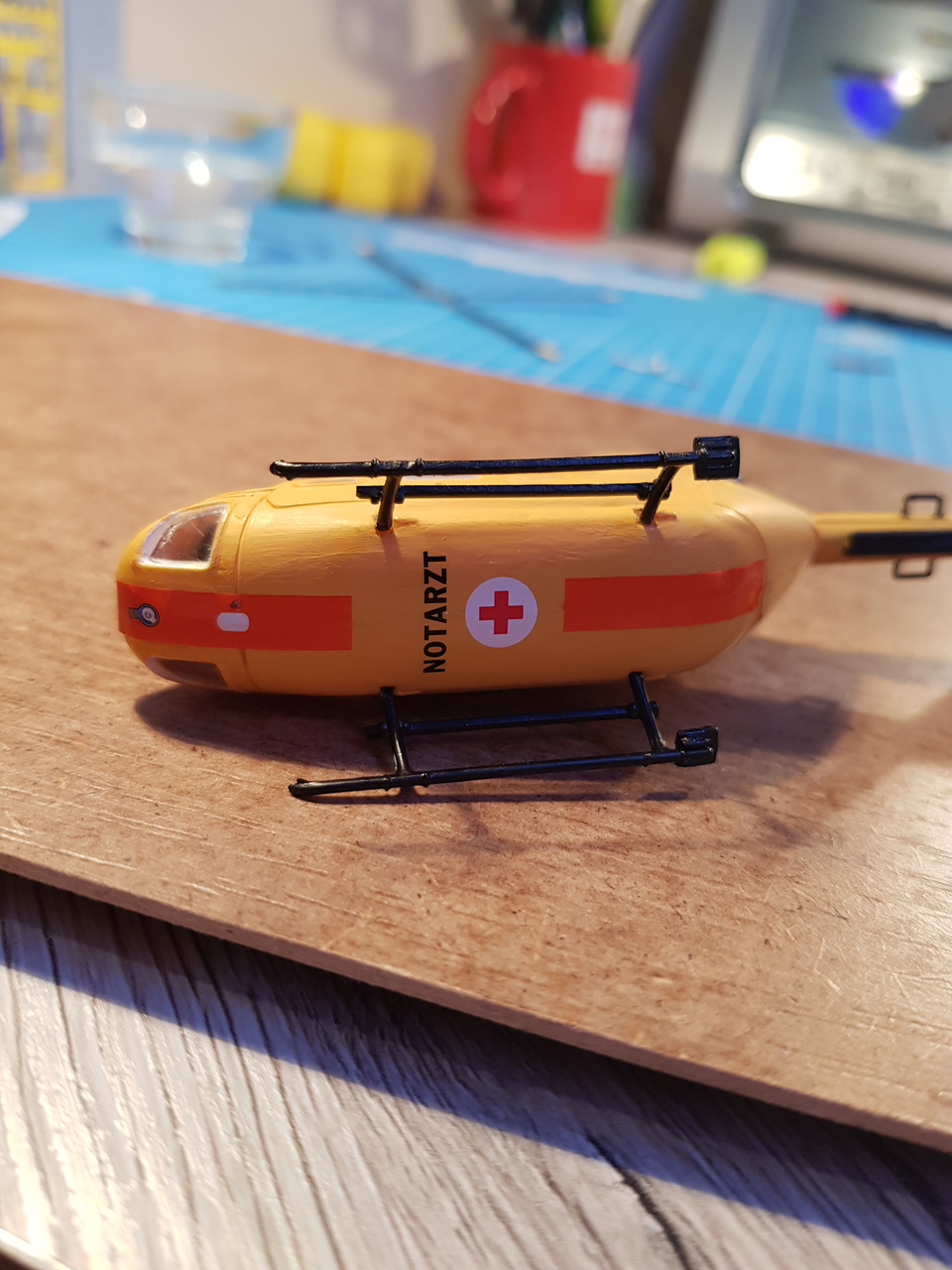

Das Modell ist nun fast fertig bemalt und die ersten Decals wurden angebracht!
BK 117 ADAC fertig_bemalt.jpg (410.9 KiB) 8813 mal betrachtet
BK 117 ADAC Heck.jpg (434.13 KiB) 8813 mal betrachtet
Der fertige Rotor! Hab mich gegen die 2 Decals entschieden und die Streifen bemalt:
BK 117 ADAC Heck_rotor.jpg (401.02 KiB) 8813 mal betrachtet

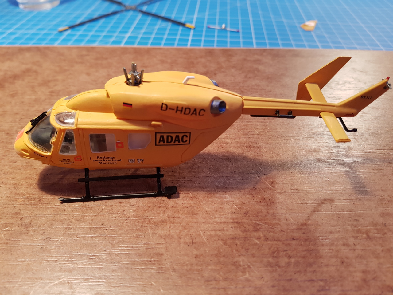

Heck und Rumpf wurden vereint:
BK 117 ADAC zusammen_2.jpg (393.03 KiB) 8813 mal betrachtet
Die ersten Decals auf der Unterseite wurden angebracht!
BK 117 ADAC Decals_unten.jpg (371.45 KiB) 8813 mal betrachtet
Und die erste Seite wurde fertig mit Decals versehen:
BK 117 ADAC Decals_seite_2.jpg (445.97 KiB) 8813 mal betrachtet
An und für sich bin ich zufrieden und werde das Modell demnächst fertigstellen!
Lg Nico

Du wirst sehen, jedes Modell wird besser. Dafür möchte ich dir ein paar Tipps mitgeben:
1. Gussgrate entfernen: Beim Rotor sieht man noch welche. Es ist eine leidige Aufgabe und ich schludere da selbst oft noch. Gerade bei kleinen Teilen ist es die Pest.
2. Spalte verspachteln: Gerade auf der Oberseite fällt der Spalt der Rumpfhälften ins Auge. Allein das Spachteln würde dein Modell noch besser zur Geltung bringen, Lohnt sich also :)
3. Es sieht so aus, als hättest du die Farbe zu wenig verdünnt. Man erkennt es an den sichtbaren Pinselstrichen und Farbansammlungen. Lieber die Farbe mehr verdünnen und mehrere Schichten Pinseln.
4. Die Decals an den geraden Stellen hast du super hinbekommen. Bei den Rundungen sieht man, dass die Decals nicht 100%tig an die Form geschmiegt haben und Wellen bilden. Das kannst du mit Decalsoft oder ähnlichen Produkten verhindern, dann bleiben auch die darunter liegenden Details erhalten.
Zum Schluss noch ein großes Lob für das Cockpit und die Mittelkonsole. Man sieht wie liebevoll du das umgesetzt hast und dass du ein Auge fürs Detail hast. Weiter so!

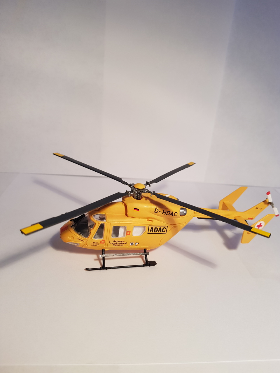

Und möchte euch heute mein erstes fertiges Modell vorstellen.
Nach fast genau 1 Monat habe ich den BK 117 ADAC fertiggestellt!
Für das erste Modell bin ich schon fast zufrieden, bis auf ein paar Kleinigkeiten.
Möchte allen hier danken die für mich als Einsteiger wertvolle Tipps weitergegeben haben und freue mich schon euch mein nächstes Modell vorzustellen! Hab das Hobby (wieder) für mich entdeckt. 8-)

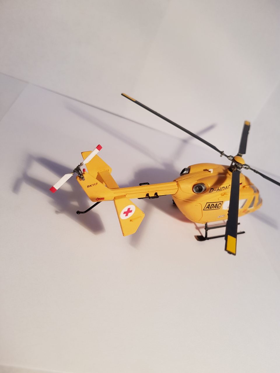

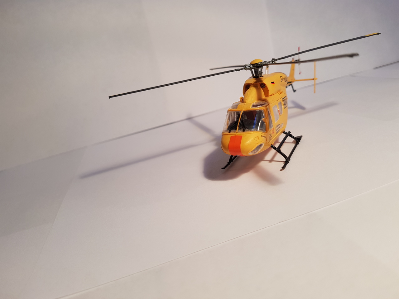

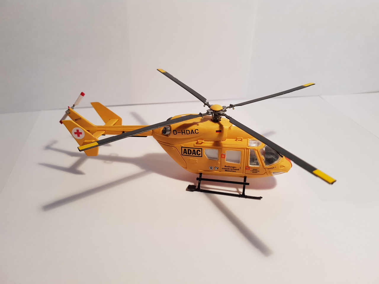

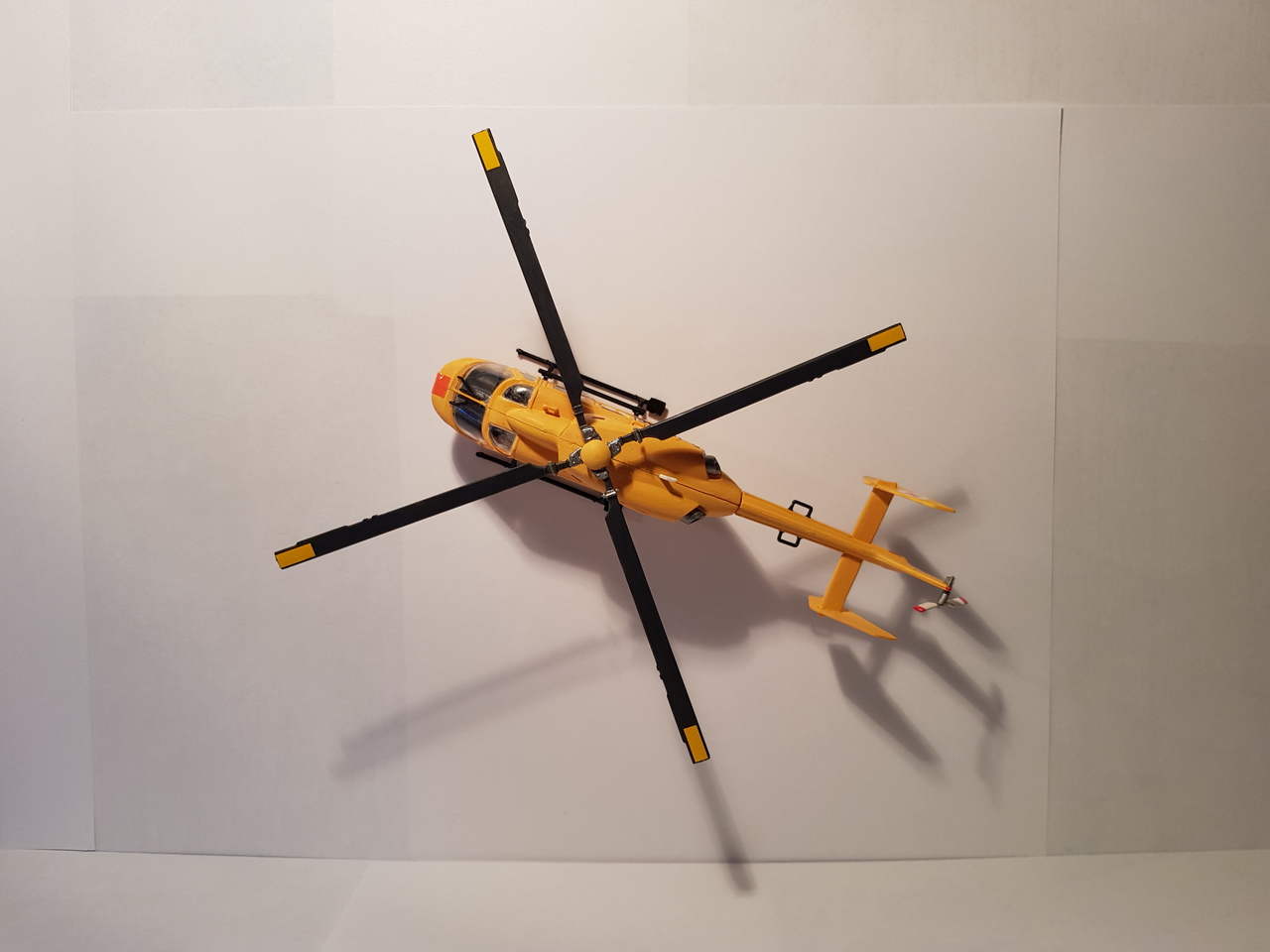

Nun möchte ich euch natürlich die Bilder des fertigen Modells nicht vorenthalten:
BK 117 ADAC Fertig_1.jpg (214.02 KiB) 8699 mal betrachtet
BK 117 ADAC Fertig_2.jpg (222.39 KiB) 8699 mal betrachtet
BK 117 ADAC Fertig_3.jpg (203.55 KiB) 8699 mal betrachtet
BK 117 ADAC Fertig_4.jpg (195.08 KiB) 8699 mal betrachtet
BK 117 ADAC Fertig_5.jpg (213.74 KiB) 8699 mal betrachtet
Freue mich über euere Rückmeldungen und Tipps, die mit für die Zukunft helfen werden!

Beiträge: 3166
Been thanked: 342 times
Na das sieht doch sehr ordentlich aus fürs erst Modell, und es wird von Modell zu Modell besser werden, daher freue ich mich auf deine nächsten Projekte. Weißt du schon was es wird? :thumbup:
