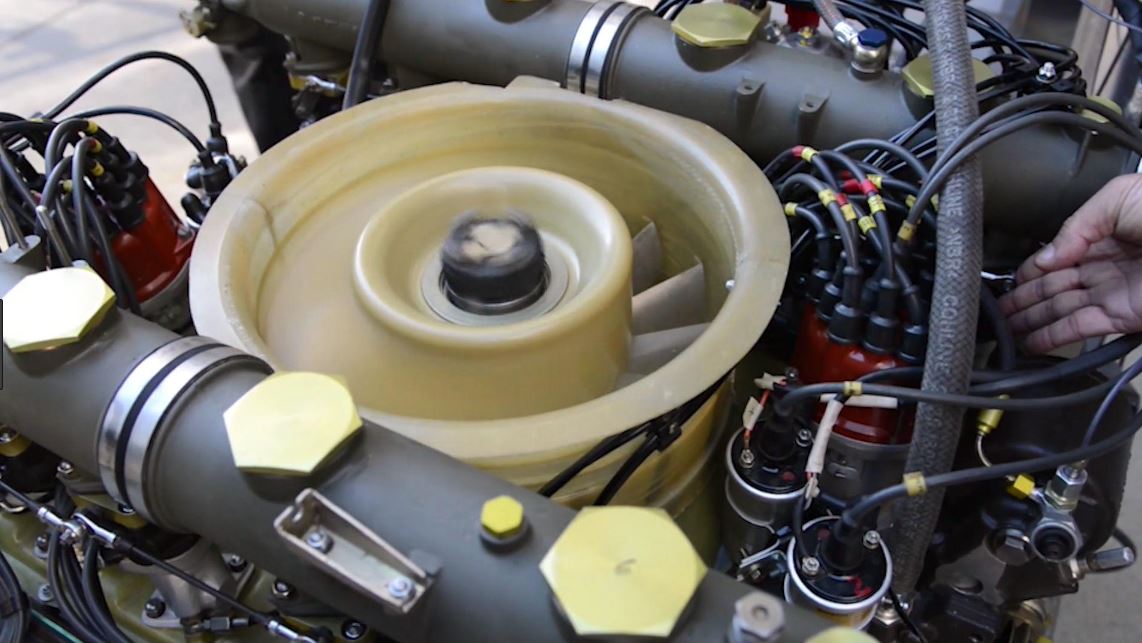

Im Schritt Nr.10: wird eines der markantesten Bauteile am Motor fertiggestellt.
Das Lüfterrad:
Hier nur zur "Anprobe" aufgesteckt:
Und auch die Rohre für die Zwangsbeatmung wurden probemontiert:

Nightquest1000
Beiträge: 1845
Servus Stefan !
ein 917 also... Prima. Bin ich dabei. Und was ich sehe wird prima. Da habe ich keine Sorgen. Nur eine kleine Anmerkung.
Das Lüfterrad war aus so einem gelben Delrin-Zeugs. Da hast du, meine ich, die falsche Farbe erwischt. Jeder, der den Motor schon im Original gesehen hat, wird wissen was ich meine.
Schau mal hier:
würd ich ändern. Ansonsten wunderbar.
