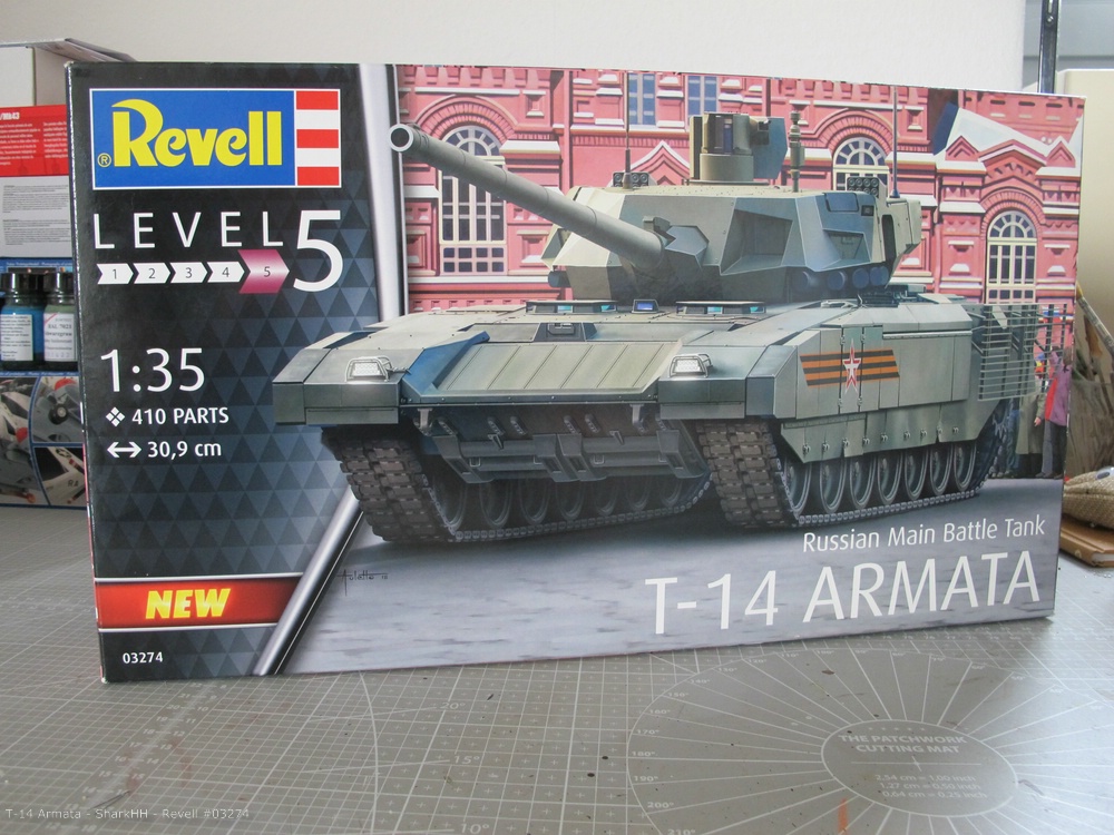

Hallo zusammen,
nachdem mir im letzten Jahr das Glück hold war und ich den von Viktor zur Verfügung gestellten Bausatz des T-14 Armata gewinnen konnte, will ich heute meinen Teil des Gewinns einlösen und einen Baubericht verfassen.
Wer sich über die Technik des aktuell modernsten russischen Kampfpanzers informieren möchte, bemühe dieses Internet. Ich fand diesen Beitrag aus der Schweiz ganz interessant.
Bei dem Revell-Bausatz handelt es sich um eine Wiederauflage des Zvevda-Bausatzes aus dem Jahr 2016. Bei Scalemates finden sich noch zusätzliche Informationen u.a. über Zurüstteile und Bausatzvorstellungen.
Aus diesem Grund spar ich mir auch die Bausatzvorstellung, da es davon reichlich gibt. Der Bau geht dank der guten Passgenauigkeit flott von der Hand.

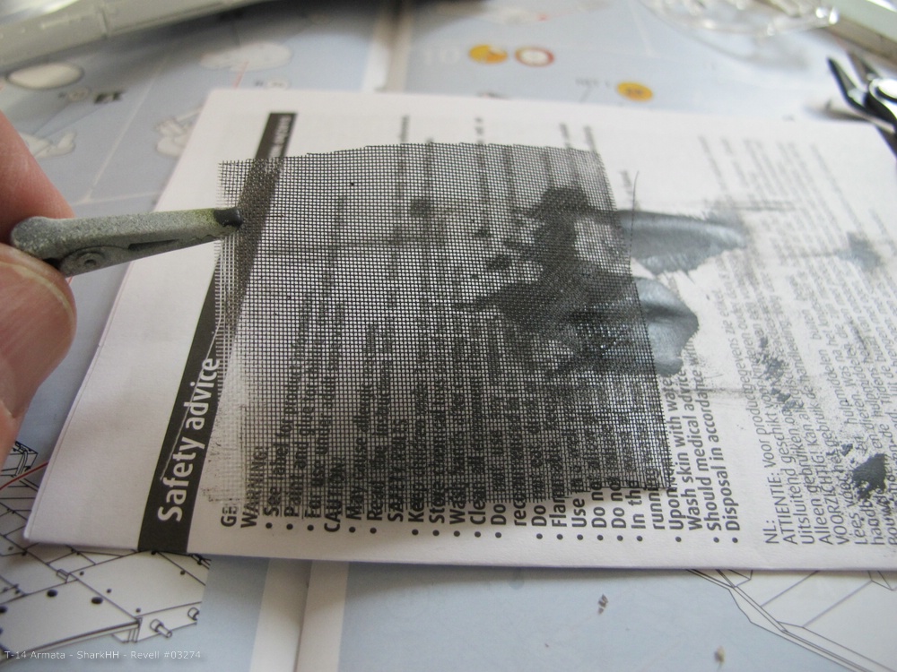

Statt Ätzteilen gibt es Netze für die Motorabdeckungen:

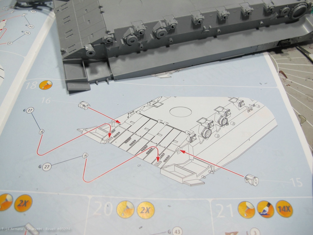

An dieser Stelle nochmal den Hinweis, dass in Baustufe 18 die in Abschnitt 15 und 16 zusammengebauten Baugruppen an der jeweils anderen Seite angebracht werden müssen:

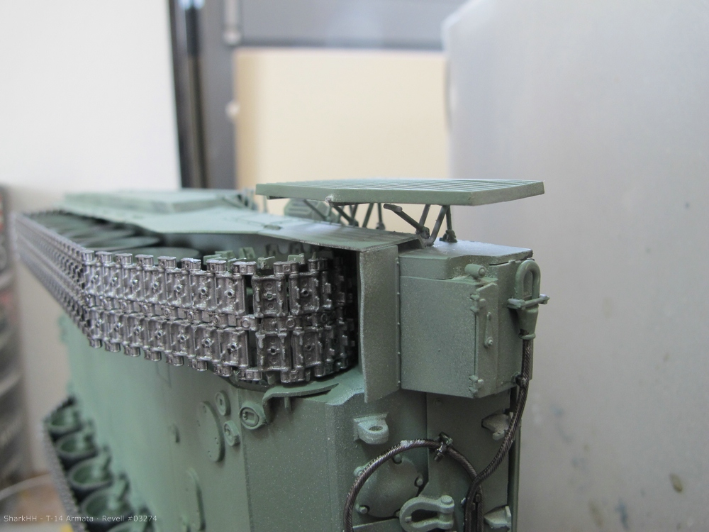

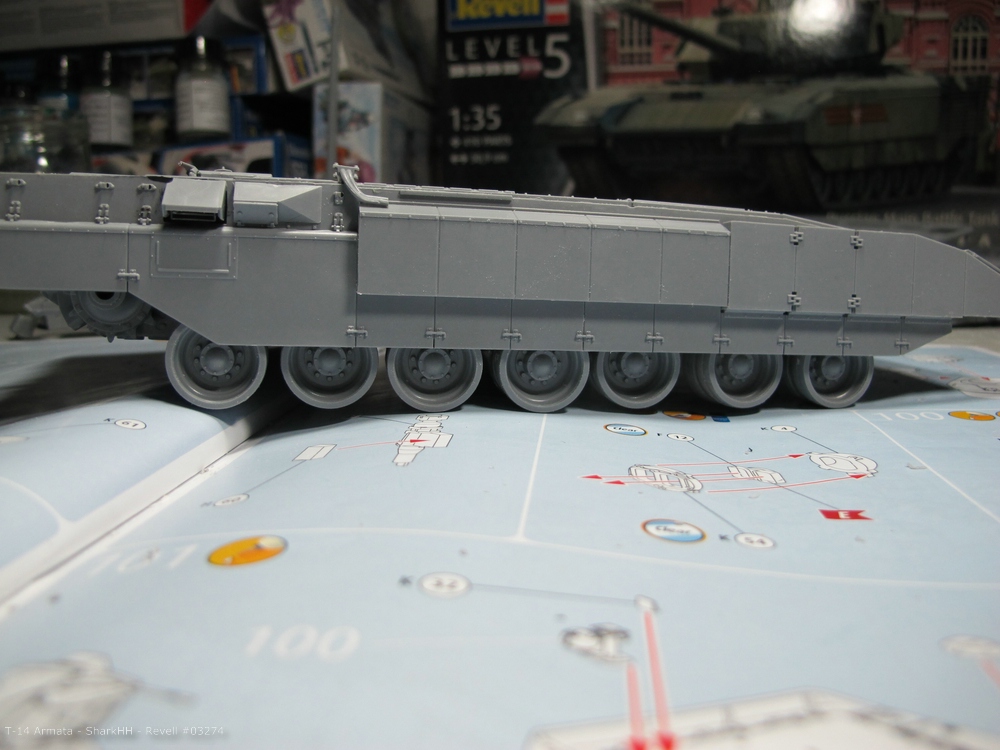

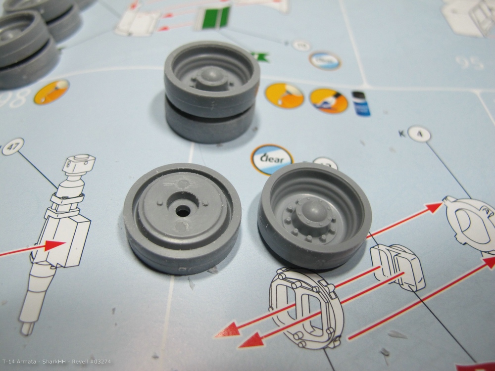

Da ich mich für die erste Variante entscheiden werden, werde ich beim Bau und insbesondere bei der Bemalung aufzeigen, welche Schritte man sich ggf. sparen kann, da man später am fertigen Modell nichts mehr davon sieht. Das betrifft z.B. auch die Ketten und die Führungsrollen. Die Kette besteht zum "Glück" nicht aus Einzelgliedern, sondern überwiegend aus Segmenten, die man einfach zusammenfügen kann. Ich werde den oberen Teil der Kette nicht verwenden, da hiervon später nichts mehr zu sehen ist:

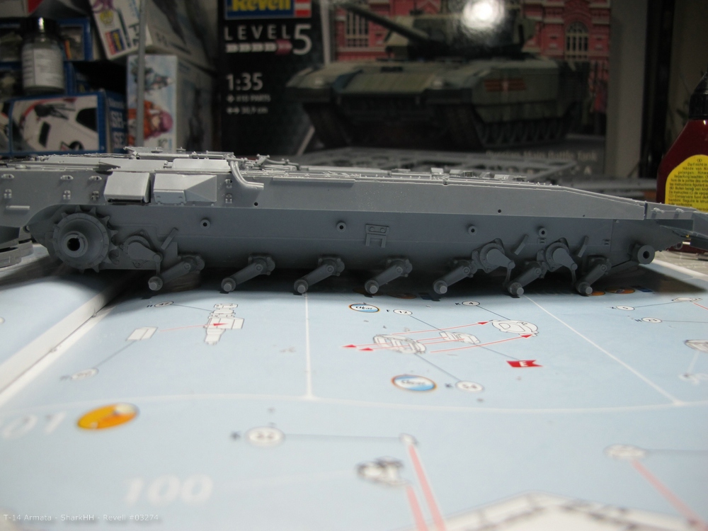

Wenn man jetzt die Rollen probehalber aufsteckt
und dann die seitlichen Schürzen mit der Panzerung anbringt,
sieht man, was man sich an Lackierarbeiten und Zusammenbau sparen kann.

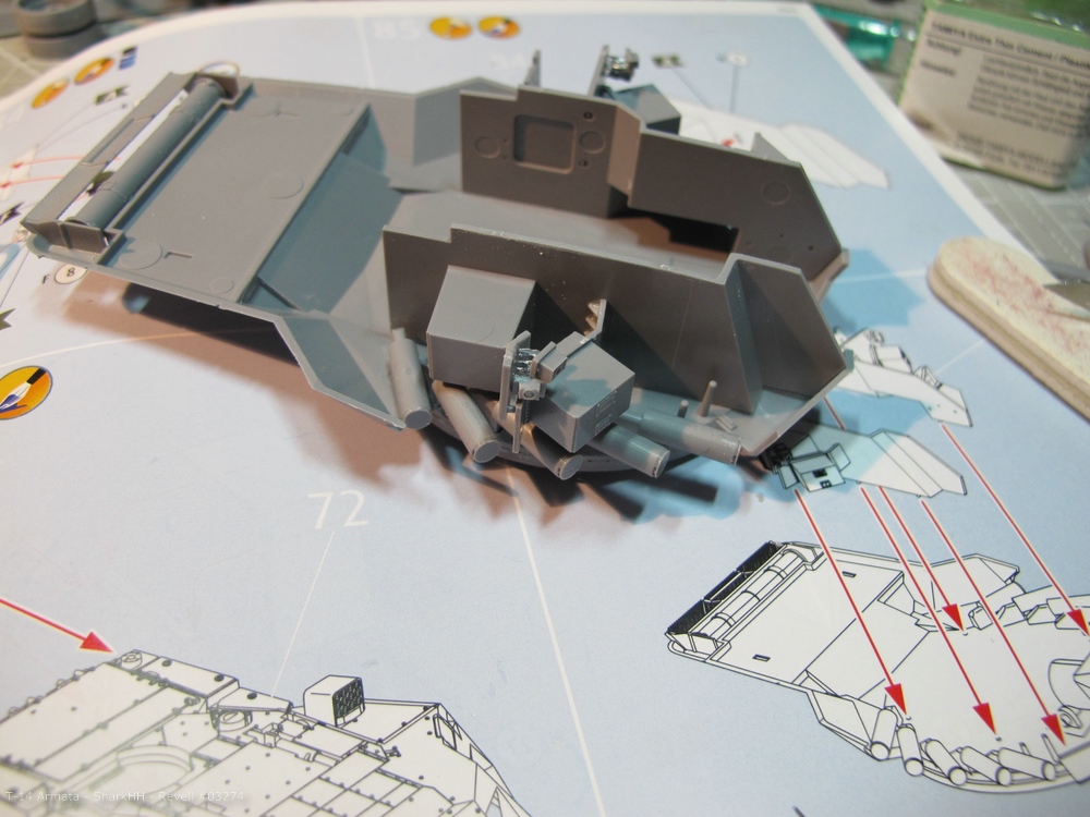

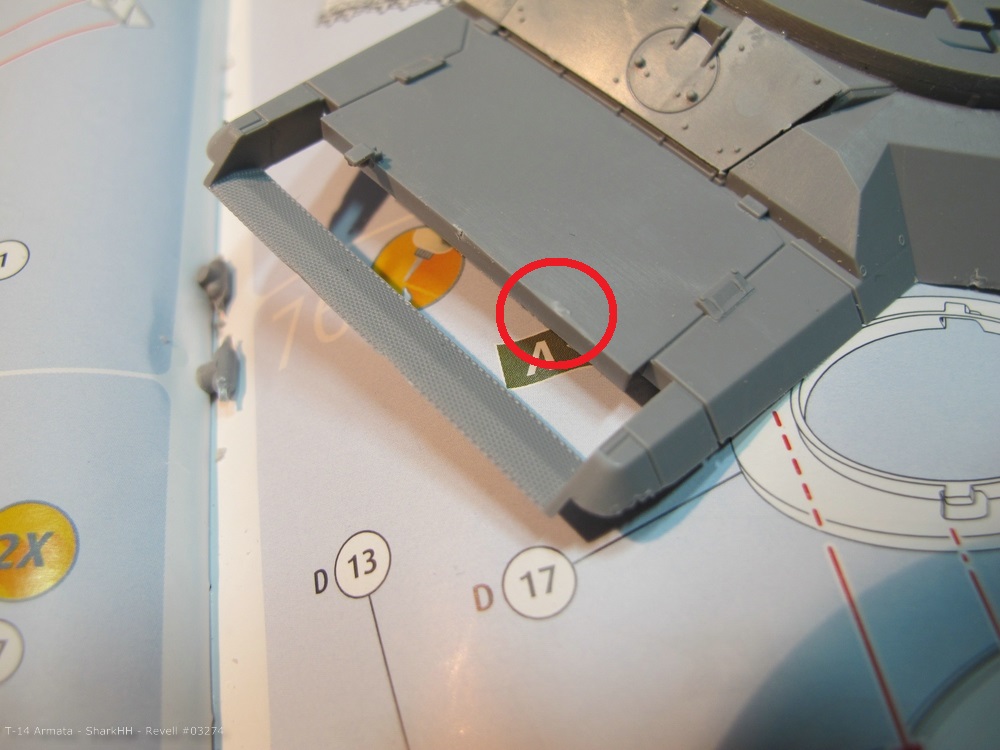

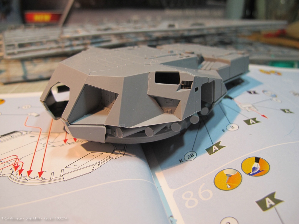

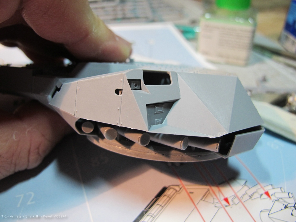

Und weiter geht es. Gestern habe ich mir den Turm vorgenommen. Unter- und Oberteil waren soweit vorbereitet. Leider fiel mir erst jetzt auf, dass an der Turmunterseite ein Halter fehlte:
Das dort anzubringende "Rohr" hielt aber auch ohne zweiten Halter.

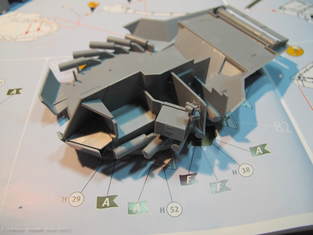

Weiter ging es mit dem Turm-Innenleben. Auch hier geht es mir darum zu zeigen, dass man natürlich alles gemäß Anleitung bemalen kann. Allerdings sieht man auch hier später wenig von den Details.
Linke Seite
Und was davon später zu sehen ist:
Rechte Seite
Und der Blick von außen:

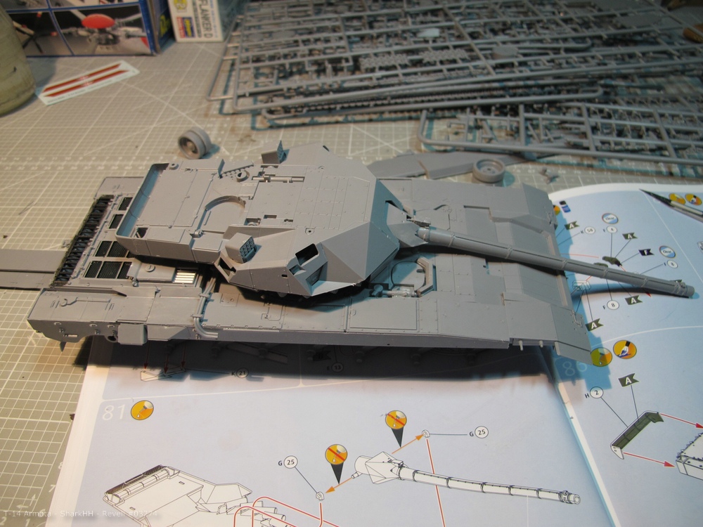

Zum Abschluß des gestrigen Abends wurde alles mal zusammengesteckt, damit man schon mal einen ersten Eindruck hat:
Beeindruckend. Demnächst wird es an das Lackieren gehen. Wie bereits angedeutet, werde ich sparsam mit dem Material umgehen und nur das Bemalen, was man später auch sieht.

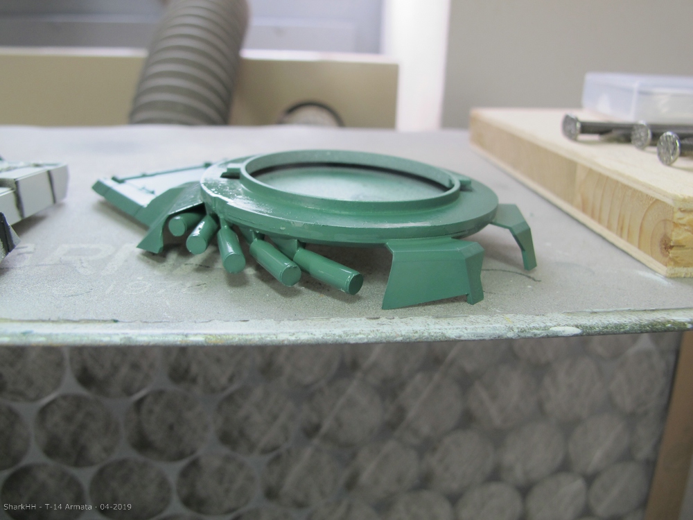

Weiter ging es. Wenn auch schleppend. Die Tage werden länger, das Wetter besser, da muss man sich gelegentlich schon mal zusammenreißen und sich an den Basteltisch "zwingen".

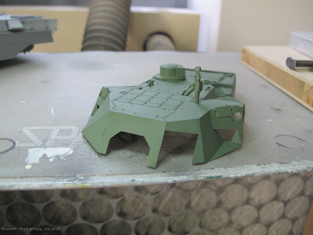

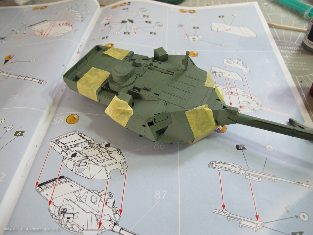

Die erste Farbe sollte auf´s Modell. Revell schlägt hier vor, 4 Teile Seegrün 48 mit einem Teil Weiß 05 zu mischen. Gesagt, getan:
T-14 Armata-0019.jpg (271.18 KiB) 9170 mal betrachtet
Das sieht nicht nur auf den Fotos so komisch auf. Ich hab dann nochmal nach Referenzbildern im Netz geschaut und auf den Karton und habe mich dann dazu entschlossen, Dunkelgrün 39 mit Weiß 05 zu mischen. Das hat mich dann eher überzeugt:
T-14 Armata-0020.jpg (275.37 KiB) 9170 mal betrachtet

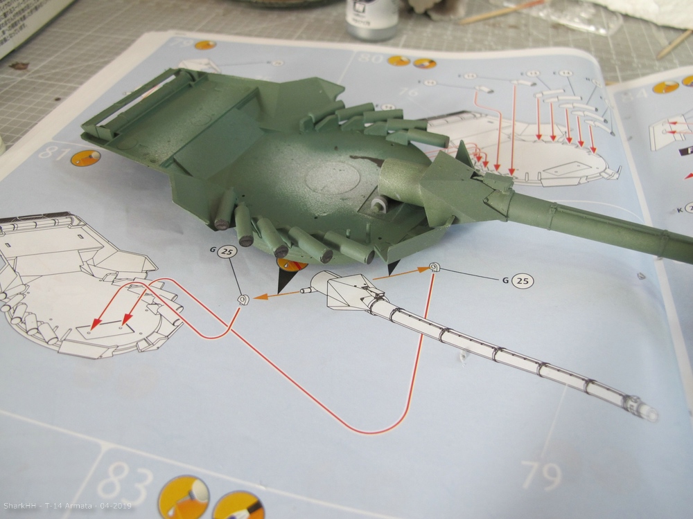

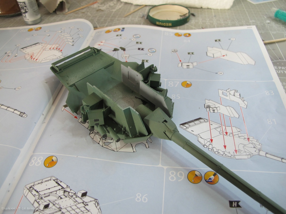

Im nächsten Schritt wurde das Turminnenleben "gründiert" und die Baugruppen sowie das Rohr verbaut:
T-14 Armata-0021.jpg (255.66 KiB) 9170 mal betrachtet
T-14 Armata-0022.jpg (274.81 KiB) 9170 mal betrachtet
Dann war Hochzeit von Ober- und Unterschale des Turms. Die Passgenauigkeit war gut.

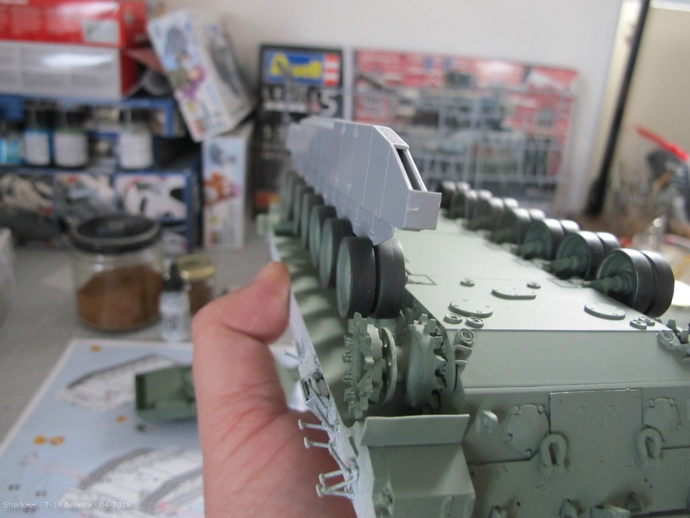

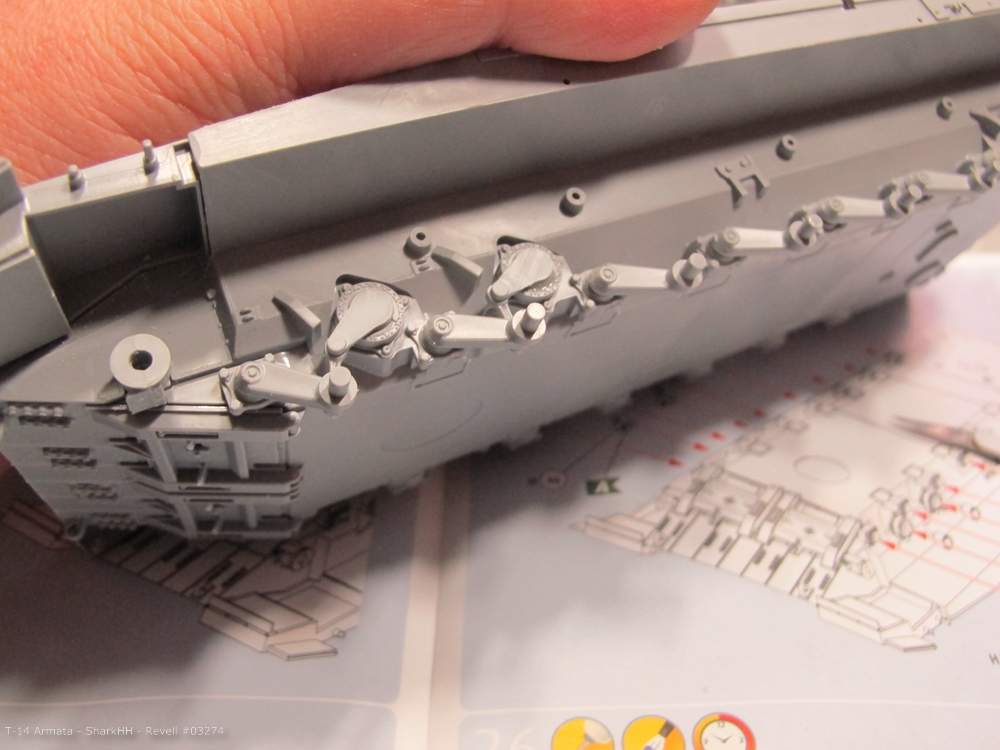

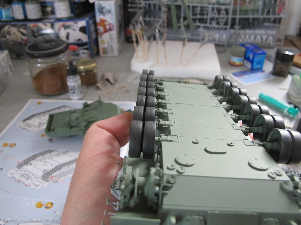

Anschließend wurden die Laufrollen an die Federbeine geklebt:
T-14 Armata-0026.jpg (259.69 KiB) 9170 mal betrachtet
Damit diese gleichmäßig ausgerichtet sind, habe ich die schmale Seite der Seitenpanzerung als "Lehre" benutzt. Das hat ganz gut funktioniert:
T-14 Armata-0027.jpg (283.45 KiB) 9170 mal betrachtet
T-14 Armata-0028.jpg (251.97 KiB) 9170 mal betrachtet
T-14 Armata-0029.jpg (271.81 KiB) 9170 mal betrachtet

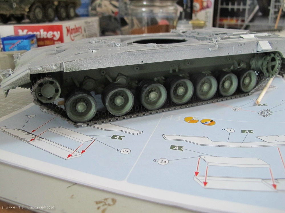

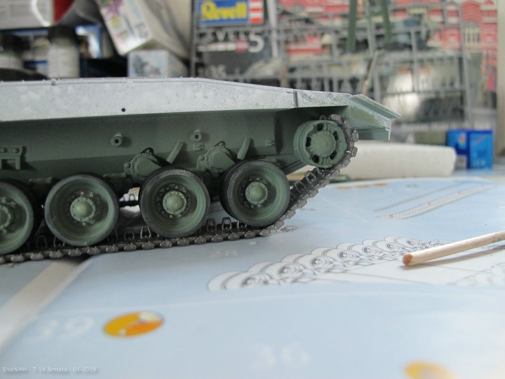

Dann ging es weiter mit der Montage der Segmentgliederkette. Wie an anderer Stelle erwähnt, habe ich mir das obere Stück gespart, da man davon später nix mehr sieht.
T-14 Armata-0031.jpg (272.16 KiB) 9170 mal betrachtet
T-14 Armata-0032.jpg (284.05 KiB) 9170 mal betrachtet
T-14 Armata-0033.jpg (264 KiB) 9170 mal betrachtet

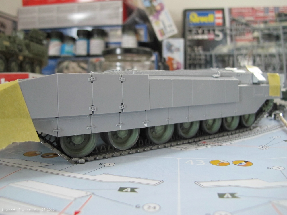

Erste Stellprobe:
T-14 Armata-0034.jpg (275.06 KiB) 9170 mal betrachtet
Läuft. Dann kann es bald ans finalisieren gehen.

Na das geht ja gut vorran... Ein gute Wahl die Farbe zu ändern... :thumbup:

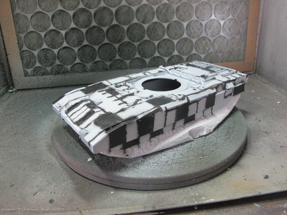

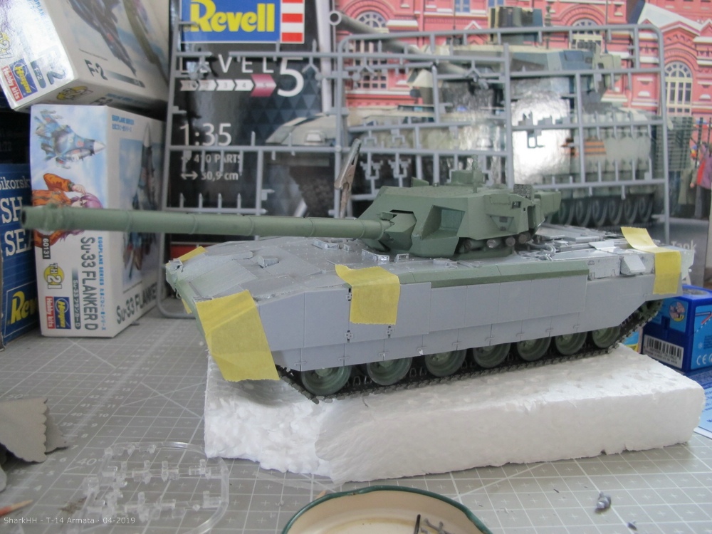

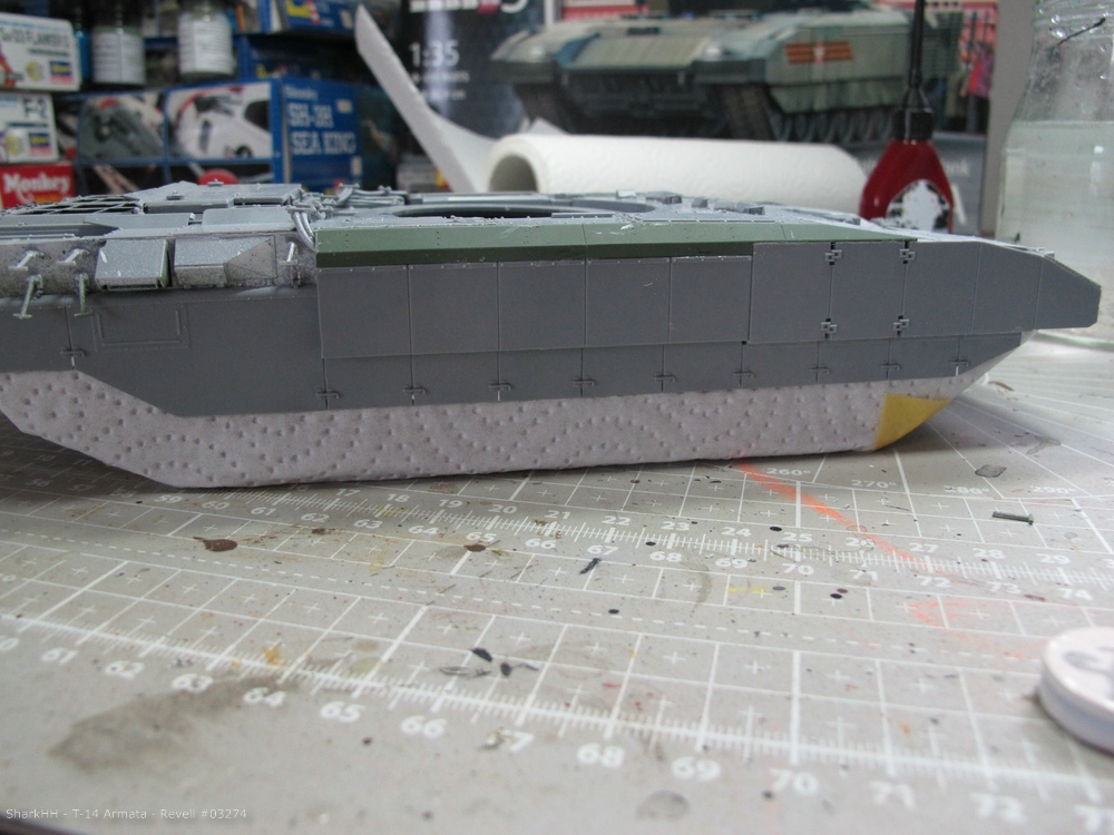

So, geschafft. Bausatz gewonnen, Baubericht abgeschlossen. Die abschließenden Arbeiten betrafen zunächst das Vorbereiten für die Lackierung des Unterbaus. HIer wurde zunächst mit Zewa maskiert..
T-14 Armata-0035.jpg (292.83 KiB) 8909 mal betrachtet
und dann nach dem Auftrag der Grundierung einzelne Segmente der Panzerung vorschattiert.
T-14 Armata-0036.jpg (288.59 KiB) 8909 mal betrachtet

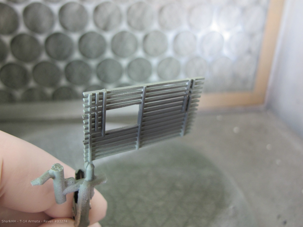

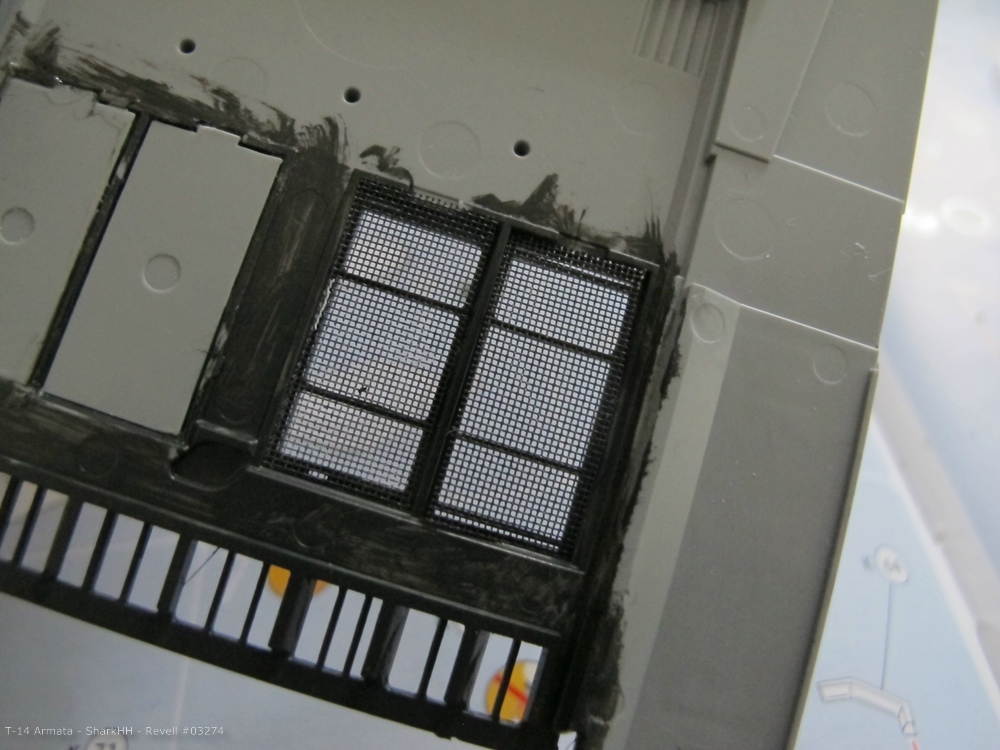

Des weiteren wurden die Halterungen für den Splitterschutz für die Antriebszelle angebracht.
T-14 Armata-0038.jpg (274.58 KiB) 8909 mal betrachtet
Hier hilft es, die Gitter "liegend" anzukleben:
T-14 Armata-0039.jpg (278.41 KiB) 8909 mal betrachtet
Zuvor hatte ich die Schutz-Gitter von innen noch mit mattem Anthrazit besprüht, um Abgasspuren anzudeuten:
T-14 Armata-0040.jpg (262.34 KiB) 8909 mal betrachtet
T-14 Armata-0041.jpg (244.78 KiB) 8909 mal betrachtet

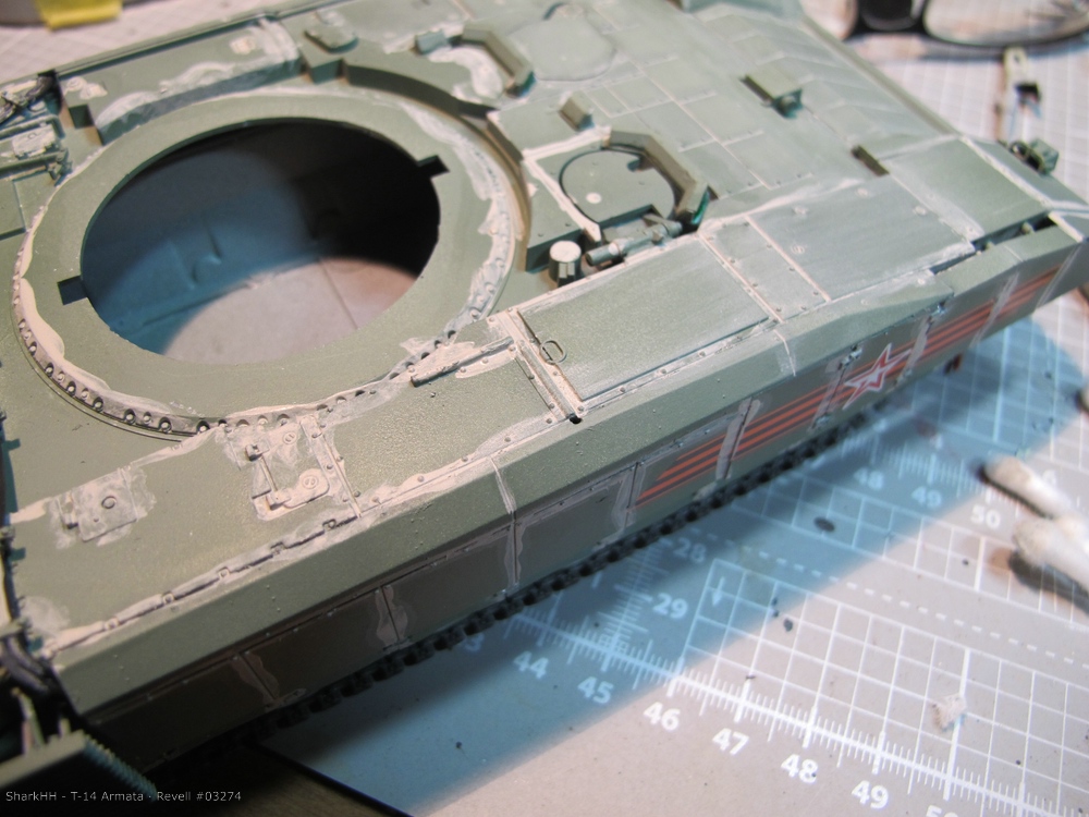

Nach dem Versiegeln der Decals mit mattem Klarlack habe ich mich daran gemacht, das Modell leicht zu verschmutzen. Hierzu verwendete ich vorgefertigtes Enamel-Wash von AK-Interactive:
T-14 Armata-0045.jpg (288.29 KiB) 8909 mal betrachtet
T-14 Armata-0046.jpg (273.29 KiB) 8909 mal betrachtet
Überschüssiges Wash lässt sich leicht mit White Spirit entfernen..

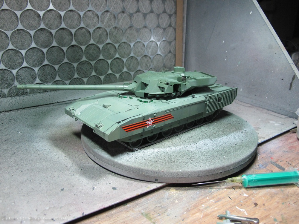

Macht sich doch ganz ordentlich, der Bursche:
Mein persönliches Fazit: Ein guter Bausatz mit ordentlicher Passgenauigkeit. Die Markierungsoptionen sind recht übersichtlich. Da bieten Marktbegleiter mittlerweile mehr an. Hinsichtlich der Farbangaben würde ich den Vorschlag von Revell (48 Seegrün matt) aus der Anleitung zumindest hinterfragen.

Schön Du hast es Geschaft! Und bis auf das Washing mit dem Mig Light Dust gefällt er mir auch ganz gut.
