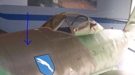

Hallo, ich brauche mal dringend Hilfe zur Farbe RLM 81.
Möglicherweise habe ich was am Auge - aber vielleicht auch nicht. Beim letzten Bau habe ich mich auch schon gewundert, warum das Teil am Ende nicht so aussah, wie geplant - obwohl ich mir extra von Gunze eine Farbe gekauft habe, die "RLM 81" heisst...die Farbe ist bei mir aber eher ein dunkeloliv (die Farbe auf dem Bild stimmt schon nicht, bei mir ist sie aber noch viel dunkler und grüner, überhaupt nicht braun - RLM81 ist aber eigentlich eher bräunlich oder grauviolett, wie auf den beiden echten ME Anstrichen zu sehen ist...habe ich da jetzt Schrott gekauft?

...wie auf den beiden echten ME Anstrichen zu sehen ist...
Da stellt sich mir schon mal die Frage, wie Du darauf kommst, dass dieser Anstrich "echt" ist? Die ist natürlich neu lackiert. Und das ganz sicher nicht mit der Originalfarbe.
Ausserdem: RLM 81 ist nicht gleich RLM 81:
http://www.rlm.at/cont/archiv01.htm
...Für den Modellbauer von heute bedeutet dies, es gibt in Wirklichkeit kein "richtiges RLM xx", das gilt vor allem für die späten Farben - RLM 81 / 82 / 83, für die es keine offizielle Farbmusterkarte des RLM gegeben hat...
...Die meisten Varianten waren heller oder dunkler, mit Ausnahme von RLM 81: die von mir angegebene FS-Nummer ist ein braunvioletter Ton, wie man ihn auf vielen Farbprofilen sieht, angeblich wurde dieser Farbton direkt bei den Einheiten aufgebracht, die anderen Varianten von RLM 81 sind eher olivgrün...
Also mach Dir keinen Kopf wegen ein paar Farbnuancen. Kann Dir sowieso keiner das Gegenteil beweisen ;)
