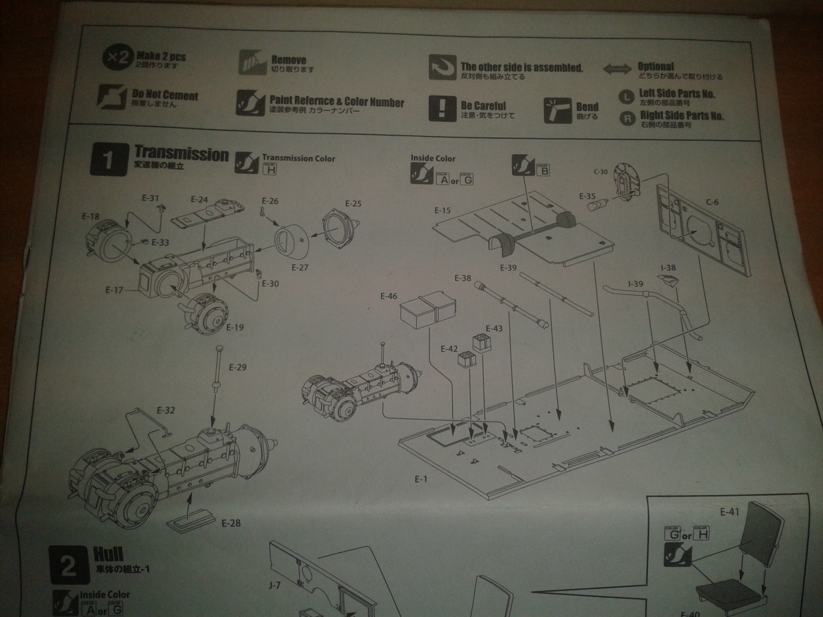

Ich werde mich beim Bericht, so weit es geht an den Schrittnummern im Bauplan orientieren.

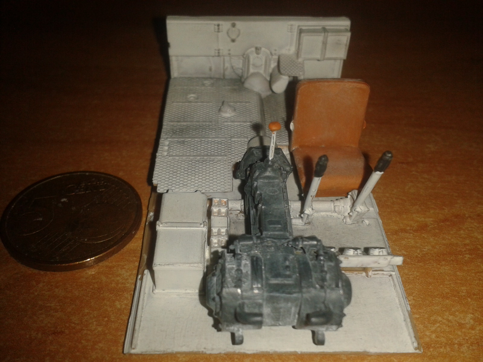

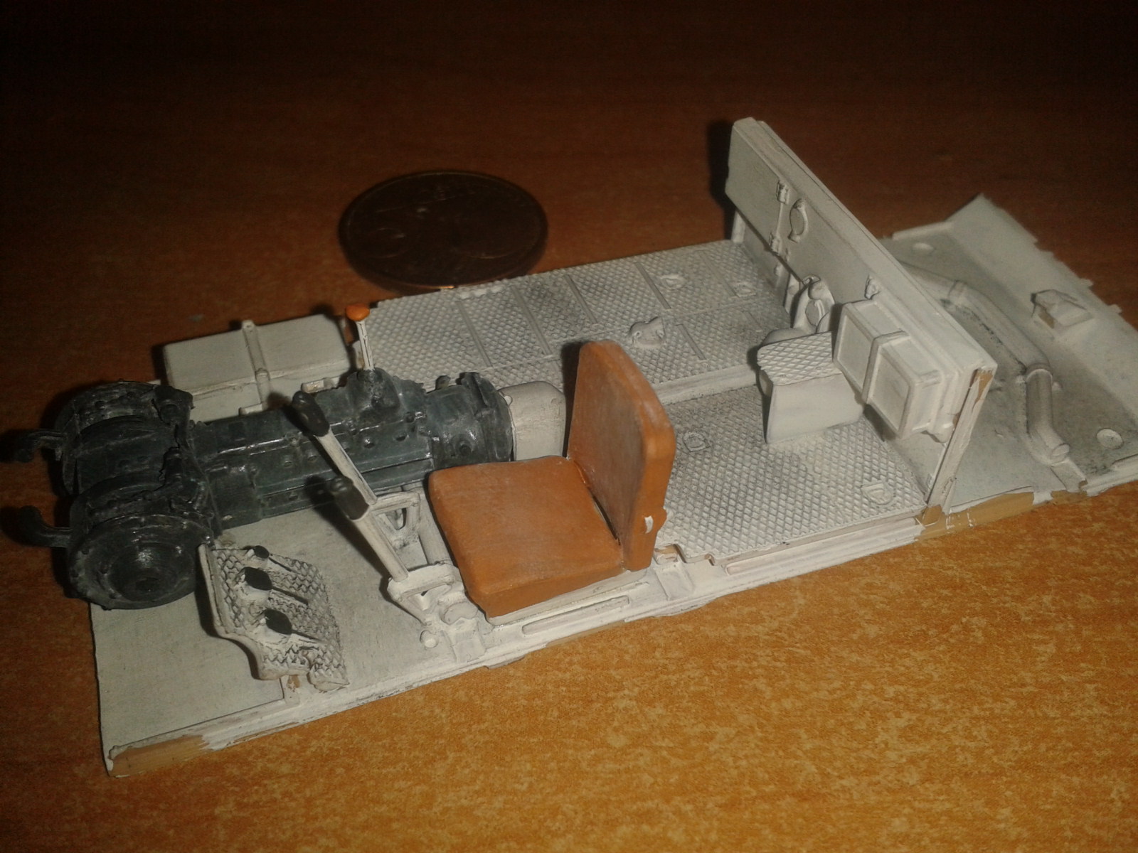

1. Schritt Getriebe und Fahrerplatz:
Auf dem Basteltisch sieht die Umsetzung, erstmal wie folgt aus:
Spachteln oder Schleifen musste ich bei diesem Schritt nicht.
Die Teile fügten sich gut zusammen.
Bemalung findet mit Pinsel und Revell Aquas statt.
Bin leidenschaftlicher Pinseluaner.
Für konstruktive Kritik bezüglich Modell sowie Baubericht, bin ich immer dankbar.

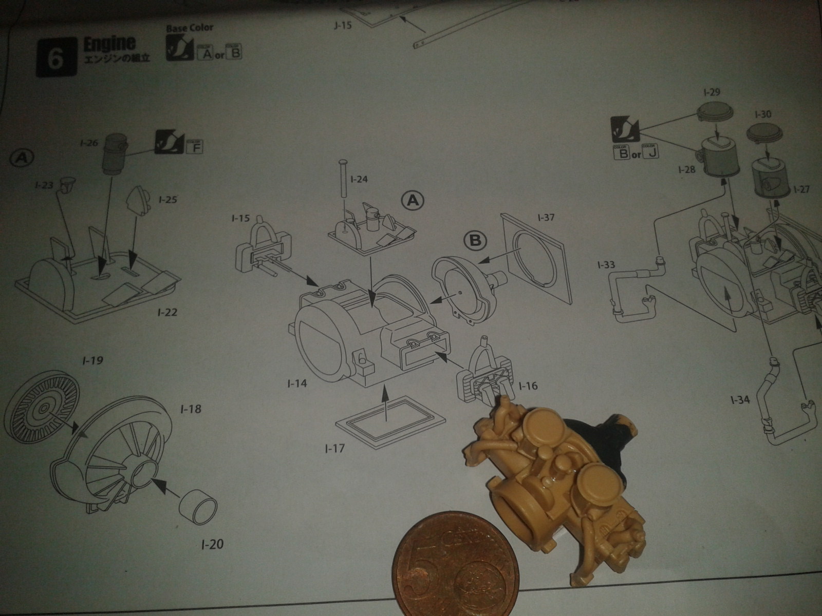

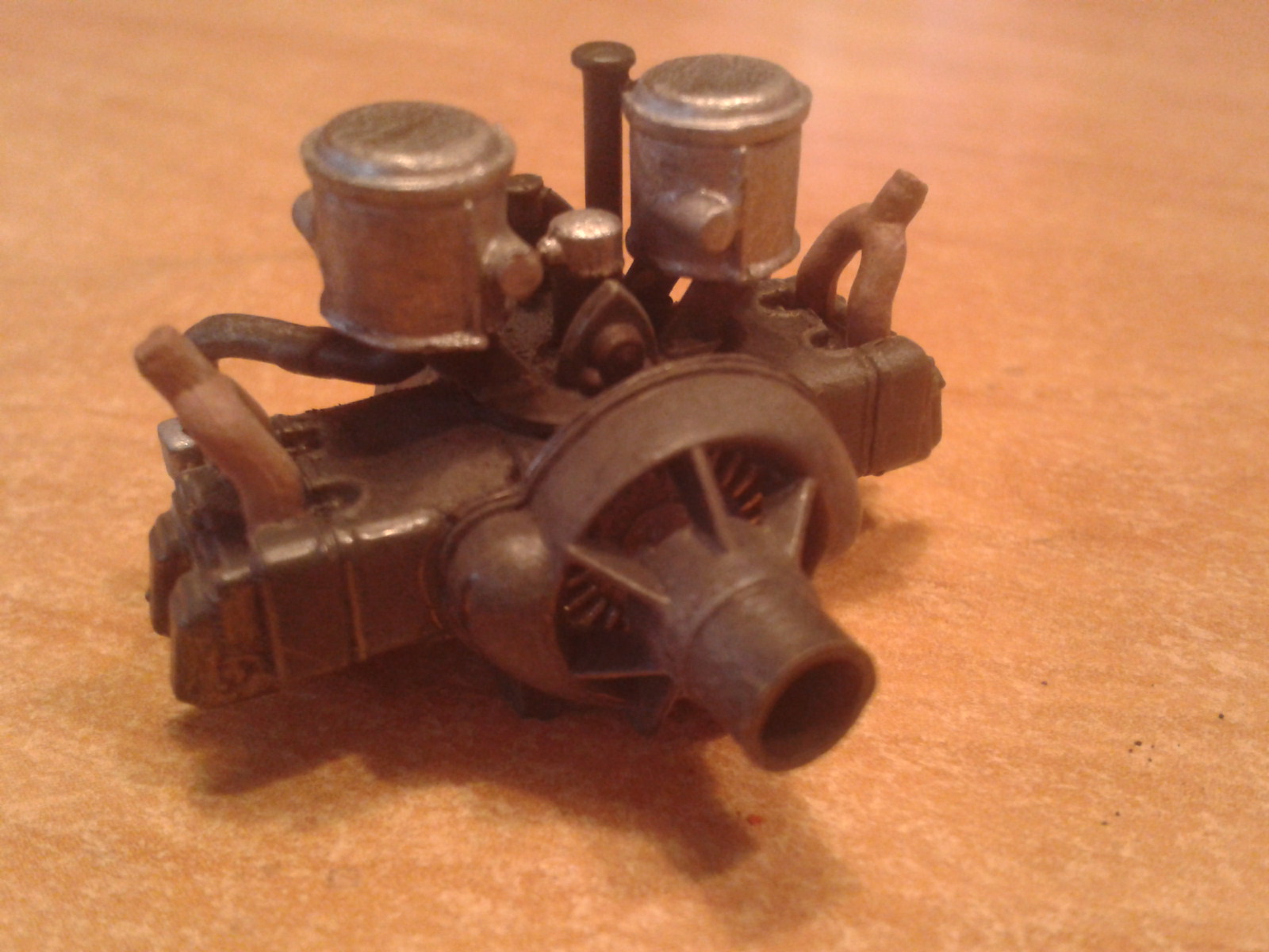

Als nächsten Schritt habe ich mich mal um den Motor gekümmert.
20 Teile und der Motor ist etwas grösser, als ein 5 Centstück
(wenn ich an die Kette denke, kriege ich das Schwitzen, alles Einzelkettenglieder, outsourcen an Frau oder Kind fällt leider wegen mangelnder Begabung sowie Desinteresse in diesem Bereich weg
2.Schritt Motor
Ein bisschen schleifen, muste man beim Motor hier und da.
Hielt sich jedoch in recht überschaubaren Grenzen.
Die Teile passten ansonsten gut zusammen.
Bei dem Bauplan sind die Farbangaben für einzelne Teile..... recht dürftig beschrieben.
Habe mich deshalb entschlossen, bei der Farbgebung eher nach meiner eigenen Empfindung vorzugehen.
Muste eben nochmal auf die Verpackung schauen, ob es wirklich ein Modell in 1:35 ist.
Gefühlt ist es hier eher ein 1:72 Modell.
Bin mal gespannt ob man später die Innereien des Panzers, überhaupt durch die Wartungsklappen/Einstiege gut sehen kann

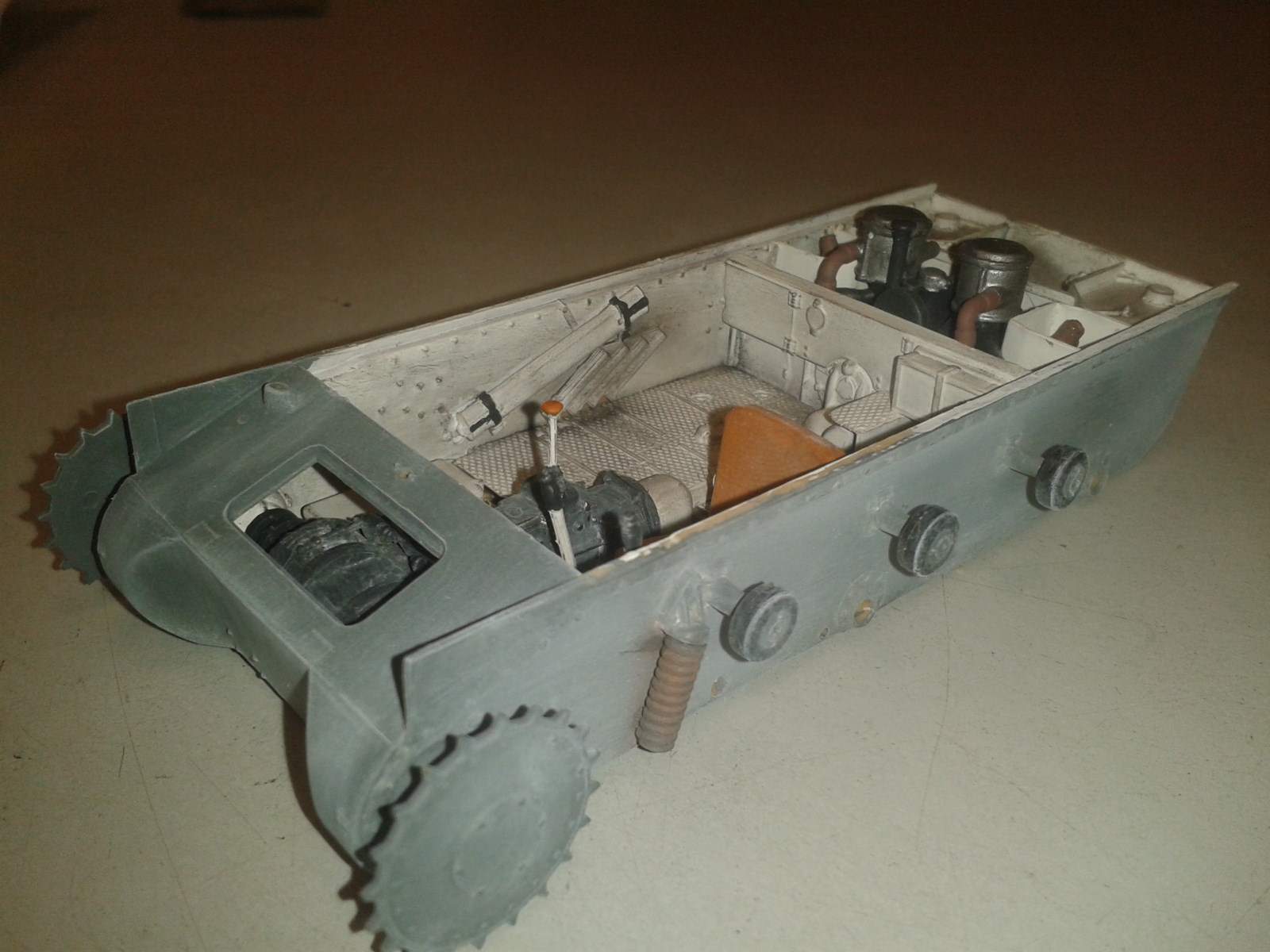

3.Schritt die Wanne
Das Verbauen der beiden Seitenteile, mit dem Unterboden war ne tierische Frickelei.
Die Seitenteile wollten nicht so recht an den Unterboden passen. Schleifen und Spachteln war hier Hauptthema.
Dafür flutschte der Motor sehr passgenau, auf seinem dafür vorgesehenen Platz.
Leider war dann auch wieder Schleifen und Spachteln beim Montieren der Heckplatte angesagt.
Die Umsetzung sieht erst mal wie folgt aus:
Ist für mich so ein kleines auf und ab bei diesem Bausatz.
Viele Teile, grade die kleinen Teile sitzen echt Super Passgenau, und dann gibt es Spaltmaße...oha oha... bei einigen Teilen, die passen dann nicht so recht ins Bild.
Wobei, das muß ich dazusagen, ich auch noch keine Erfahrungen mit HobbyBoss-Modellen habe.
Bezüglich der Qualitäten von diesem Hersteller.

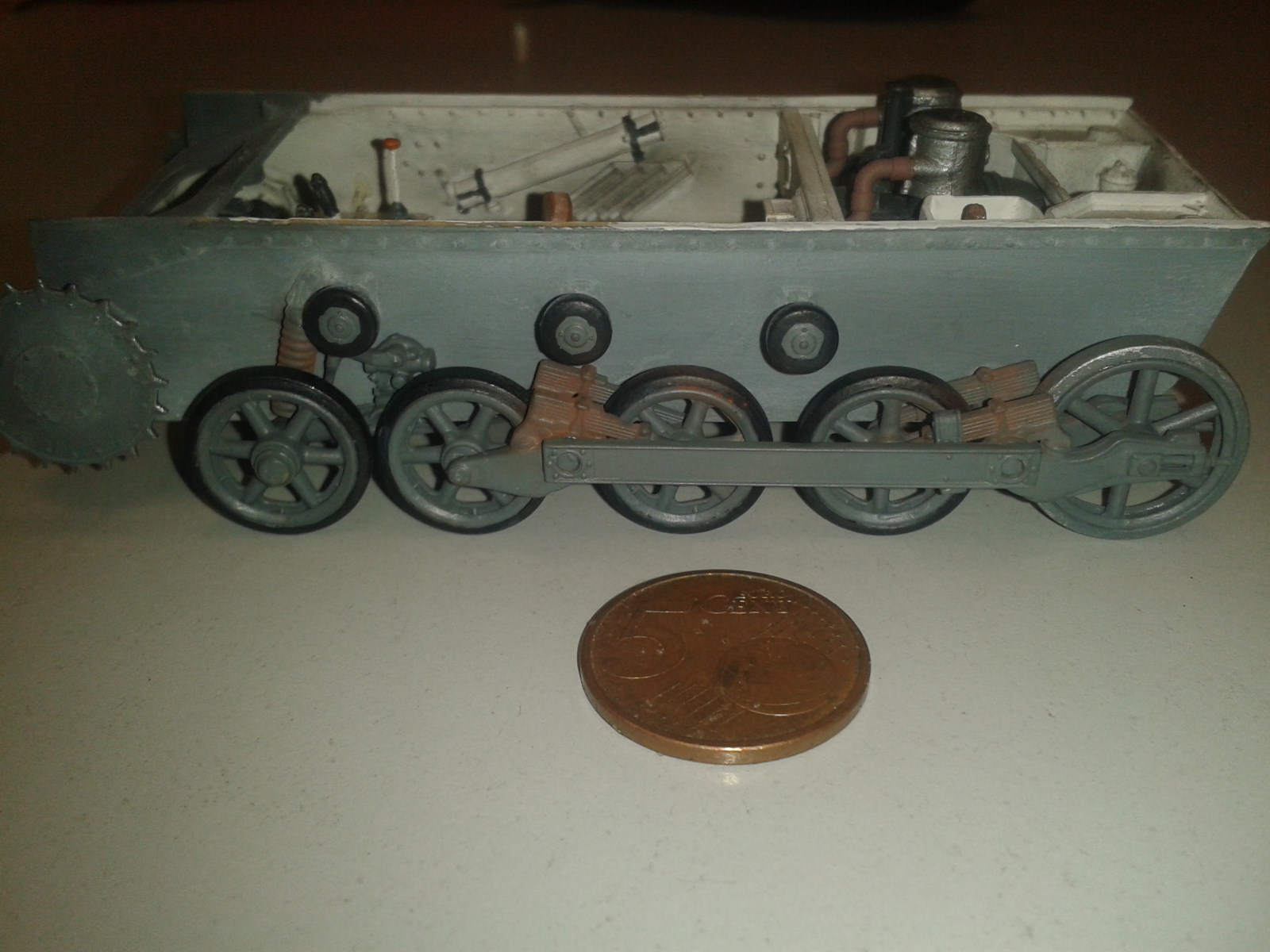

Als Grundfarbe für den Panzer, habe ich mich nun für Revell Aqua Staubgrau (36177) entschieden.
Etwas gealtert mit dem Weathering-Set von Revell habe ich auch schon etwas.
Aus Angst nach dem Montieren der Kette da nicht mehr so gut ranzukommen.
Ok die Pikmente werden zwar hier und da wieder etwas Abgewischt, aber sei es drum.

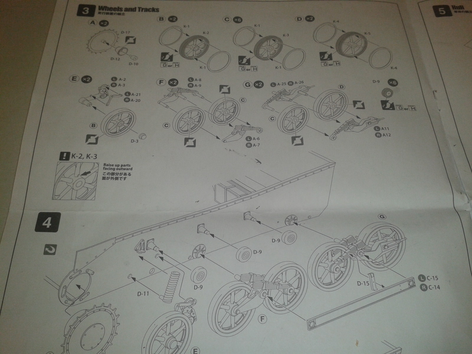

Schritt 3 das Laufwerk
Keine besondere Herausforderung beim Bauen des Laufwerkes.
Die Einzelteile fügten sich gut zusammen.
Groß Schleifen oder gar Spachteln, war nicht von Nöten.
Nur die Träger die die beiden hinteren Aufhängungen stabilisieren (C14+15), so wie die Öffnungen in den Seitenwänden, zur Aufnahme der Federpakete, mussten ein wenig geweitet werden. Kurz mit der Rundfeile angestetzt, und fertig.
Die Laufwerksräder sind alle Beweglich ausgeführt. Welchen nutzen dieses bei einer Starren Kette dann hat, entzieht sich meiner Kenntnis.
Das Laufwerk ist trotz seiner geringen Größe recht stabil.
Die Räder bestehen aus jeweils 3 Teilen. Welche bei anderen Herstellern, vermutlich nur aus einem Teil bestanden hätten.
Und wenn ich mir so den Bauplan mal ganz genau durchscrolle,
kommt bei mir der Eindruck auf, das Hobby Boss hier ein kleines Modell unbedingt mit sehr vielen Einzelteilen bestücken wollte.

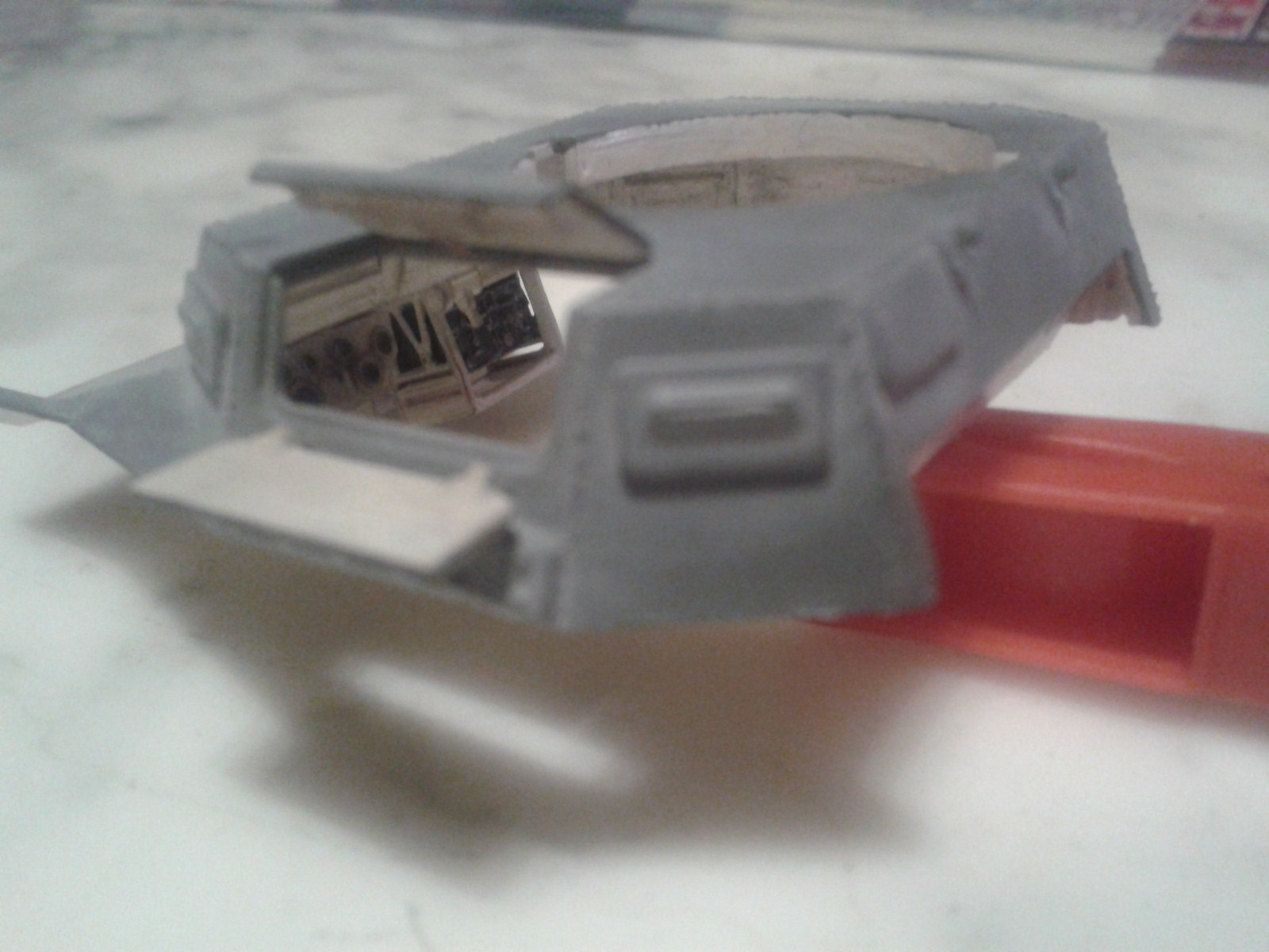

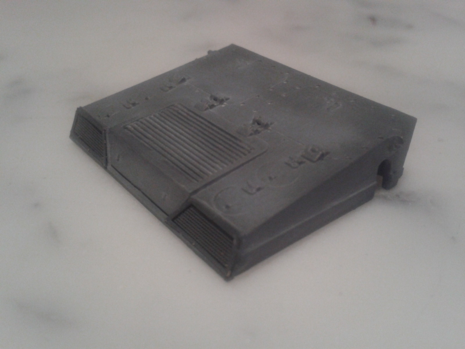

Schritt 4 oberer Teil der Wanne und Motorhaube

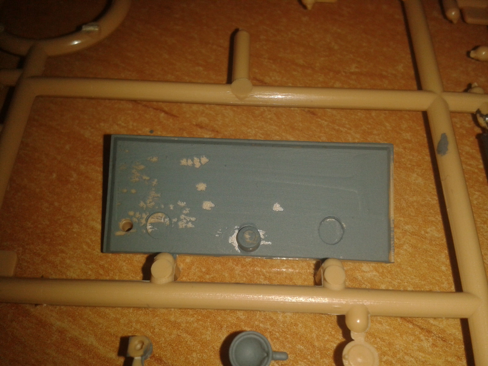

Bei der Bemalung gab es Probleme, die Farbe wollte an einigen Stellen nicht so recht haften.
Als wenn dort das Plastik eine "imprägnierung" hat.
Es bleiben runde Stellen, wo die Farbe einfach nicht gut hält.
Habe die Teile alle nochmal mit Prilwasser gewaschen,
Jedoch treten die Probleme immer noch auf.
Ok zugegeben, eine Grundierung hatte ich mir anfangs erspart.
Dafür muss in jetzt doppelt bemalen
Mein erstes Modell mit solch einem Problem.
Dazu kam noch das die weiße Aqua Revell Farbe nicht so supi deckte.
Habe hier mit weißen Pikmenten nachgearbeitet, und zwecks Alterung nochmal mit
Schwarzen drüber, jeweils mit dem Weathering-Set von Revell.

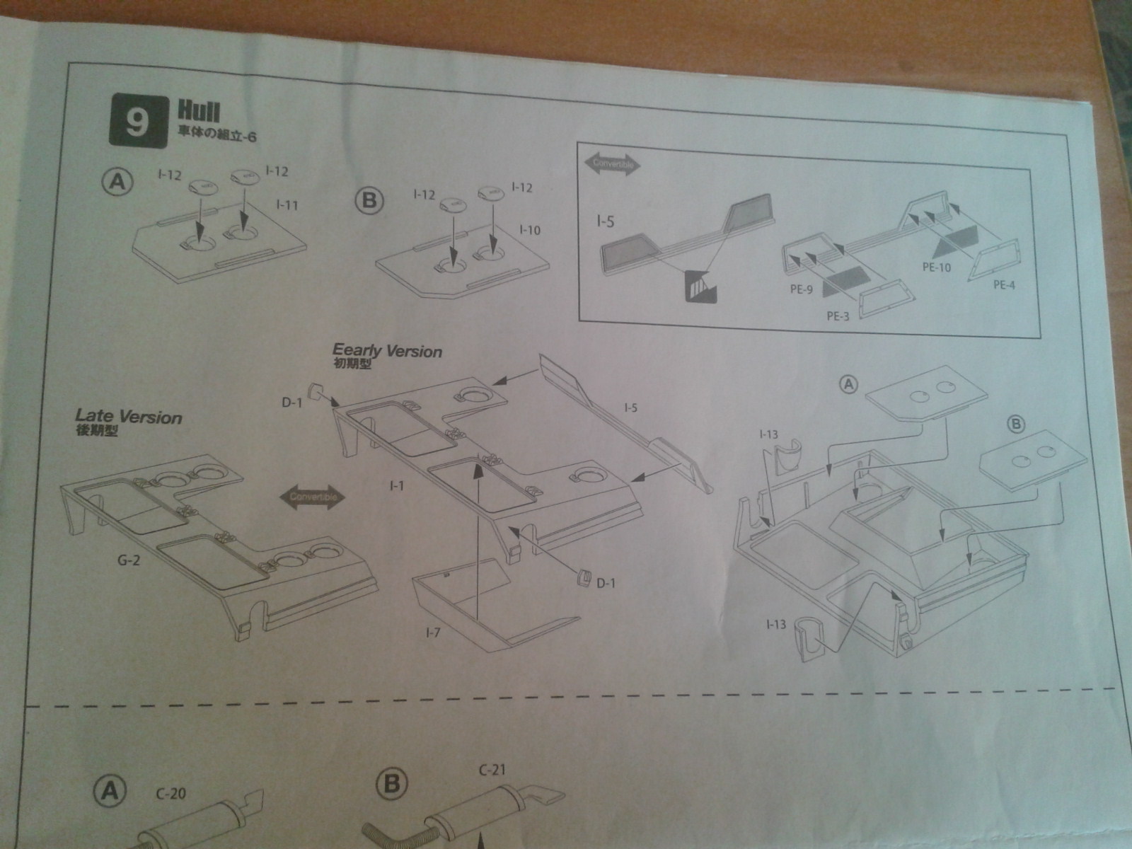

Den Oberen Wannenteil sowie die Motorhaube, werde ich abnehmbar gestallten, damit man auch das "Innenleben" sehen kann. Alternativ kann man auch alle Luken offen darstellen.
Der Zusammenbau ging flott von der Hand. Passform der Teile war gut.
Und auch das Nacharbeiten der Einzelteile, war nicht der Rede wert.
Zwei Ausführungen von Panzerkampfwagen I Ausf.A können gebaut werden.
Die frühe und die spätere Ausführung.
Ich habe mich für die Spätere Ausführung entschieden.
Unterschiede zu den Ausführungen sind u.a.: andere Hupe, anders gestaltete Motorhaube und das Heck ist auch leicht verändert.
Die Photoätzteile ( Lüftungsgitter an Motorhaube)
Habe ich mit Revell Contacta Liquid geklebt.
Hoffe dad es hält.
In den 90zigern hatte ich das letzte mal, mit sehr schlechten Erinnerungen,
Photoätzteile verbaut. Bis jetzt nicht mehr an so was rangetraut.

also mit der Farbe weiß ich auch nicht so recht. Habe sowas nur erlebt, wenn ich die Farbe nicht lange genug gemischt hatte.
Die Ätzteile solltest du lieber nicht mit dem revell Kleber befestigen. Das hält nur bedingt und bricht schnell wieder ab. Für Ätzteile ist ein Ätzteilekleber zwar das beste, aber ein normaler Sekundenkleber tut es zur Not auch.

Update 4.1
Nachtrag zum "Bemalungsproblem".
Hi und danke für eure Tipps sowie Kritik
Habe mir Sekundenkleber in Gelform bestellt.
Jedoch das "kleben" mit Klarlack finde ich auch sehr Intressant.
Das Fahrwerk wird zu guter letzt gealtert (da fasse ich grade immer an), dann wird das Schwarz auch noch heller.
Weiss auch nicht was mich da geritten hat, zwischendurch zu bemalen und zu altern.
Mache ich sonst net, war wohl eher eine Ablenkung von den Miniteilen beim Modell, die reiben mich grade den bissel auf.
Und hast recht Udo, beim Rost werde nochmal beigehen, gefällt mir auch net so.
Zu dem "Bemalungsproblem":
Ich habe ich ein überzähliges Teil mal bestrichen.
Die Farbe haftet kurz und zieht sich dann weg.
Wie schon erwähnt, bemalt wird mit Pinsel und Revell Aquafarbe.
Teile wurden mit "Prilwasser" vorher gewaschen.
Egal auch, welche Farbe, sehr verdünnt, oder dick aufgetragen wurde.
Farbe gut durchgerührt oder net, das gleiche Phänomen.
Sobald ich zum 2.mal drüber gehe mit der Farbe, hält sie.
So was hatte ich noch nie.
Vielleicht sollte ich kein Prilwasser nehmen, sondern was stärkeres zum reinigen.
Auf eine Grundierung verzichtet meiner einer, da ich mit dem Pinsel eh dicker die Farbe auftrage,
als die Airbrushkollegen. Das wollte ich nicht noch mit einer Grundierung verstärken.
