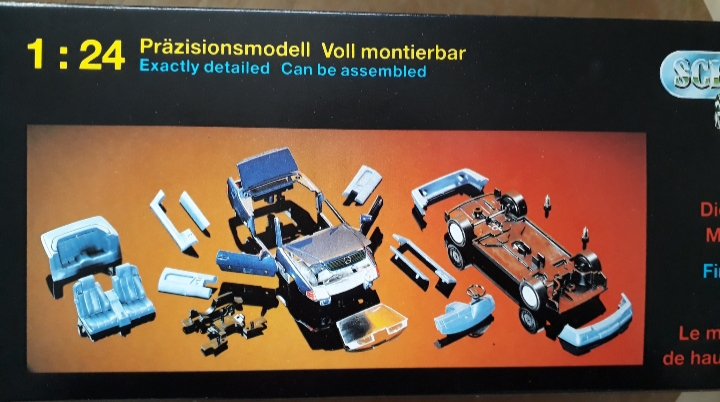

Gekauft habe ich den Audi 100 von Schabak 1:24 in bluemetallic :thumbup:
Werden muss er allerdings silber. Ich habe gelesen dass sich dazu wohl die Sprühfarben von Revell besonders eignen, da metallicfarben mit dem Pinsel auf so einer Fläche schwierig werden. Stimmt das?

Genau, es ist ein Fertigmodell. Wie ich gelesen habe, lässt sich das gekaufte aber gut auseinander bauen. Ich hoffe es stellt sich auch als leicht heraus.
Müsste es nicht auch "einfach" gehen den Lack anzuschmirgeln und dann überlackieren?

Ahnungslos1.0 hat geschrieben: Mo 28. Jan 2019, 21:15 Genau, es ist ein Fertigmodell. Wie ich gelesen habe, lässt sich das gekaufte aber gut auseinander bauen. Ich hoffe es stellt sich auch als leicht heraus.
Also ich habe ein Feritgmodell einfach mal überlackiert. Von silbermetallic auf blaumetallic. Ich habe den Lack definitiv nicht bis auf den Guss herunter geschliffen oder entfernt. Die Oberflächen sind in der Regel so glatt, dass ein ordentliches Anschleiffen mit 800-1200 Naßschleifpapier genügte. Der Lackaufbau dann "wie immer bei mir": Grundierung, Nassschliff, Decklack, Klarlack. Dosen schön vorgewärmt. Alles problemlos.
Nacharbeit an der Karosserie wird es m.E. nur geben, wenn Zierleisten, Grill etc. wieder schwarz sein sollen. Ich machte das mit der Airbrush.
Das Hauptproblem wird hier das Zerlegen sein. Beleuchtung, Verglasung, Grill, Zierleisten etc. können mit dem Guß "verschmolzen" sein. Heißt: Plastikstifte wurden mittels Hitze verschmolzen. Da muss man eben die "Schweißpunkte" aufschleifen. Ein Dremel hilft hier ;) Beim Zusammenbau empfehle ich dann Schmucksteinkleber: hält gut, trocknet klar aus.

Das Modell ist übrigens komplett demontiert, also muss nichts "gewaltsam" getrennt werden ;)

Sehr schön. Das Modell in Teilen ist hervorragend umzulackieren.
Da braucht man dann wohl auch nicht abkleben. Macht die Sache etwas einfacher.
Zum anschleifen (in jedem Fall nass, weil das wird glatter) würde ich, wie Chris schon vorgeschlagen hat,
800 er oder feiner (1200 er) Nassschleifpapier vorschlagen.
Auch nur anschleifen, sodass die anschließende Lackierung besser haftet..
