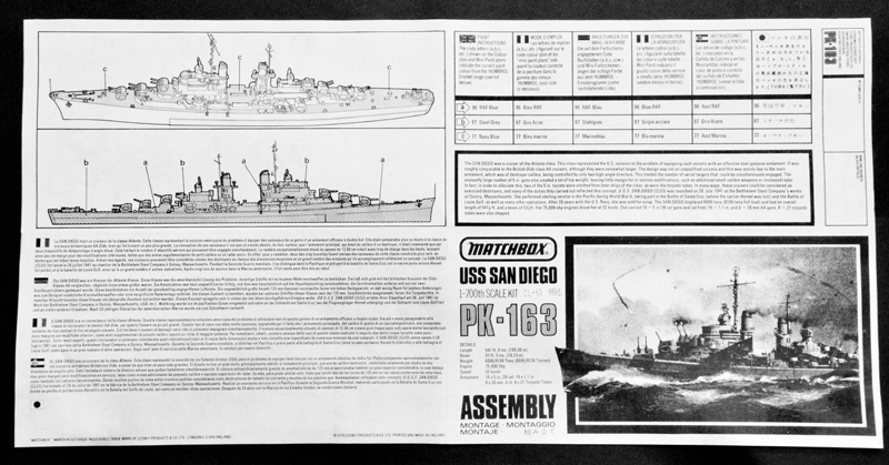

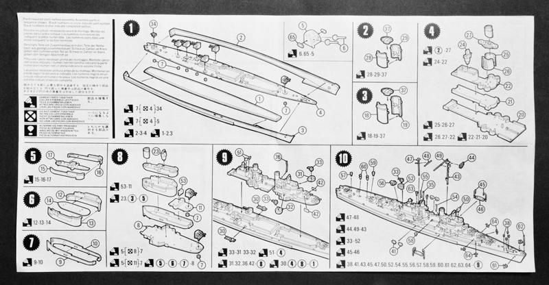

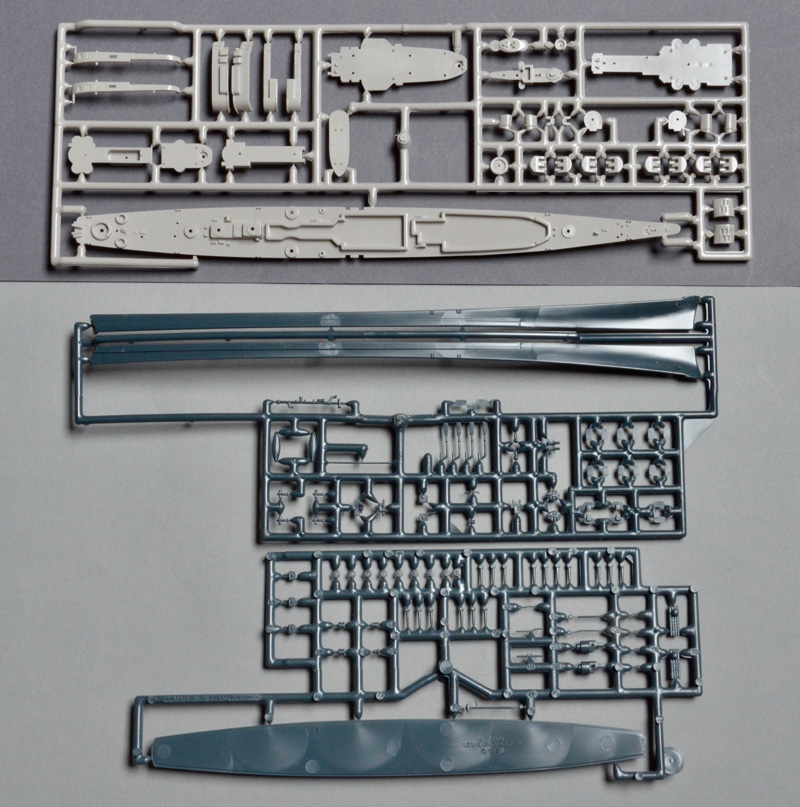

Der Bausatz stammt aus dem Jahr 1978. Er besteht laut Bauplan aus 62 blauschwarz und hellgrau geprägten Teilen und kann in 10 Teilschritten zusammengebaut werden. Die Box Art zeigt die USS San Diego in farblicher Aufmachung gemäss Measure 31a/24d, welches ihr Aussehen seit 1944 zeigt.
San Diego BS.jpeg (259.22 KiB) 16665 mal betrachtet
SanDiego BP1.jpeg (234.92 KiB) 16665 mal betrachtet
San Diego BoxArt4.jpeg (132.36 KiB) 16665 mal betrachtet

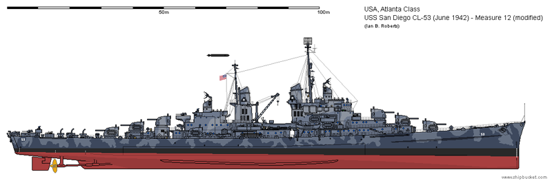

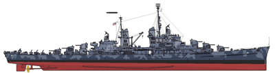

Ich habe mich für eine Aufrüstung des Modells entschieden. Weil ich die Fleckentarnung nach Measure 12 anbringen möchte, habe ich mich für den Bauzustand von 1942 entschieden. Dies bedeutet unter anderem, dass die Kommandobrücke entsprechend angepasst werden muss, denn das Matchbox-Modell zeigt den Zustand von 1944 nach dem Brückenumbau mit der Tarnbemalung gemäss Measur 33/24d.

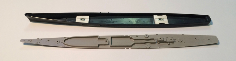

Der Prolog zum Modell ist geschrieben, jetzt beginnt der eigentliche Bauspass.
Irgendwo habe ich mal gelesen, dass man zuerst die Aufbauten herstellen soll und erst zum Schluss den Rumpf, also in einer umgekehrten Folge. Dadurch bleibe die Spannung besser erhalten, um durch den Zusammenbau aller vorfabrizierten Teilbereiche als Belohnung dann schnell zum Schlussresultat zu gelangen. Eigentlich ein sehr guter Gedanke, um die Modelle ohne übergrosse Hänger auch fertig zu bekommen.
Da mir aber der Groupbuild Motivation genug ist, entscheide ich mich für die „klassische“ Reihenfolge und beginne mit dem Rumpf.
An der Form der Rumpfschale ist nichts auszusetzen, ausser dass ich am Heck zwei leichte Sinkstellen mit etwas Spachtel ausbessern muss.

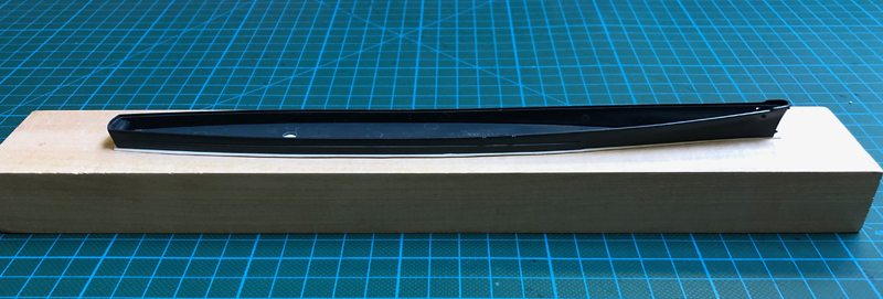

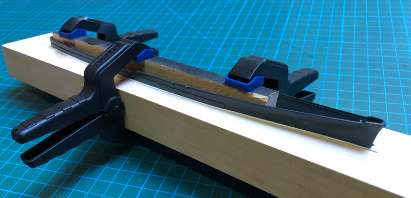

Weil ich etwas Gestaltungsfreiraum bezüglich des Wellenganges haben möchte, klebe ich unter die Bodenplatte noch ein Sheet–Stück von einem Millimeter Dicke.
San Diego BTB001.jpeg (260.41 KiB) 16633 mal betrachtet
Damit der Rumpf auch absolut plan aufliegt, fixiere ich über Nacht die Bodenteile mit einer Holzleiste und Zwingen.

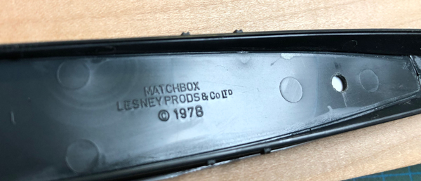

Hier noch eine Geburtsbeglaubigung des Bausatzes!
San Diego BTB003.jpeg (132.2 KiB) 16633 mal betrachtet

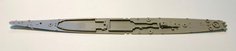

Bis die Rumpfschale zur Weiterbearbeitung wieder bereit ist, kann ich das Deck begutachten.
San Diego BTB004.jpeg (80.04 KiB) 16633 mal betrachtet

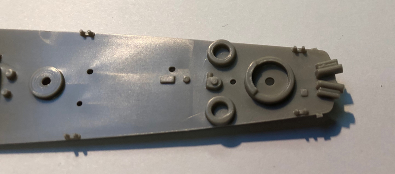

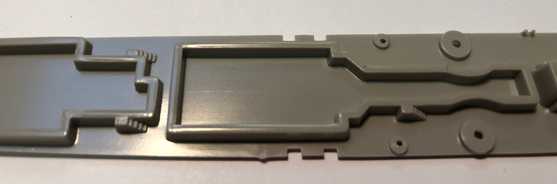

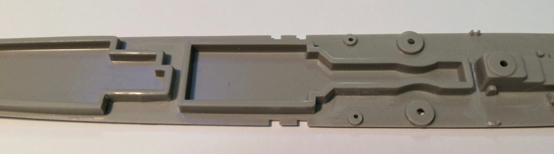

Wie beim Matchboxstil nicht anders zu erwarten, sind Treppen und Ausrüstungsgegenstände bereits angegossen und die Wände allgemein sehr dick ausgeführt. Darum will ich diese angespritzten Vorgaben durch feinere Teile ersetzen.
Dies betrifft beispielsweise die Treppen am Vor- und Mittelbau und vor allem die runden Splitterschutzwände achtern aber auch an Oberdeck. Darum werden sie sorgfältig entfernt. Ebenfalls berichtige ich alle senkrechten Flächen, da sie meist leicht schief (wegen der günstigeren Ausformung) nach oben auslaufen. Abstechen, Wegschaben und Verschleifen mit verschiedenen Messerformen ist angesagt.

vorher
San Diego BTB006.jpeg (160.48 KiB) 16633 mal betrachtet
nachher
San Diego BTB007.jpeg (114.44 KiB) 16633 mal betrachtet
vorher
San Diego BTB008jpeg.jpeg (124.93 KiB) 16633 mal betrachtet
nachher
San Diego BTB009.jpeg (107.02 KiB) 16633 mal betrachtet

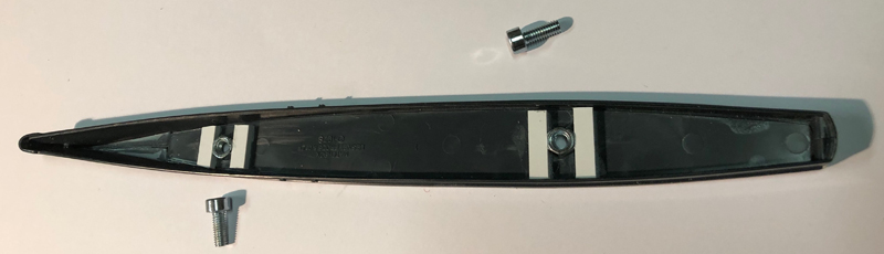

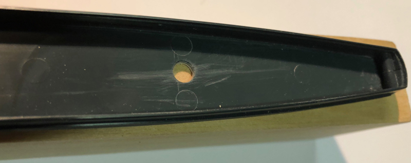

Die Verklebung der zusätzlichen Bodenplatte ist jetzt gut ausgetrocknet. Mit Cutter und Schleifpapier gleiche ich sie übergangslos den Seitenwänden an.

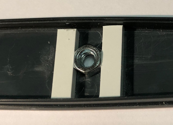

Für die spätere Befestigung auf der Wasserbasis bohre ich zwei Löcher in den Boden und klebe zwei Muttern fest.
San Diego BTB110.jpeg (158.07 KiB) 16576 mal betrachtet
Damit sie sich beim Anziehen der Schrauben nicht ausdrehen können, fixiere ich sie mit Plastikteilen seitwärts und gegen oben.
Anmerkung: Für die Basis verwende ich jeweils eine 4 Millimeter dicke MDF Platte, auf die der Wellengang aufmodelliert wird. Durch diese hindurch wird das Modell festgeschraubt. Mehr dazu in einem späteren Bauabschnitt.

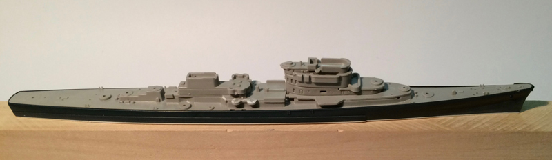

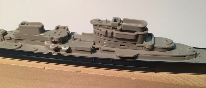

Um einen ersten Eindruck vom Erscheinungsbild des Schiffes zu erhalten, stecke ich mal Rumpf, Deck und Aufbauten zusammen.
San Diego BTB 115.jpeg (109.67 KiB) 16576 mal betrachtet
San Diego BTB 116.jpeg (175.41 KiB) 16576 mal betrachtet
Wie unschwer zu erkennen, ist da einiges zu überarbeiten. Klebenähte sollen verschwinden und Splitterschutzwände durch dünneres Material ersetzt werden.
Wie von mir bereits in der Bauabsicht erwähnt, werde ich den Kommandoturm einem früheren Bauzustand anpassen.
