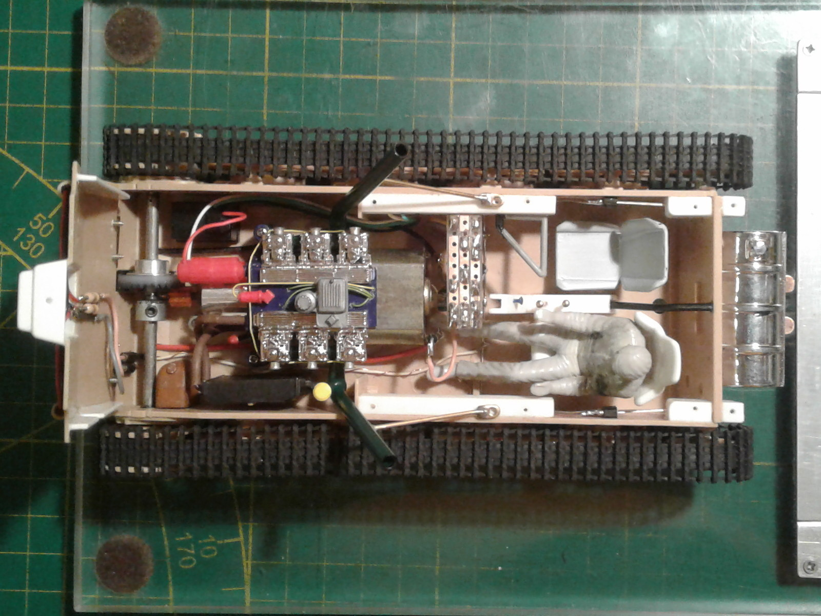

Hi,

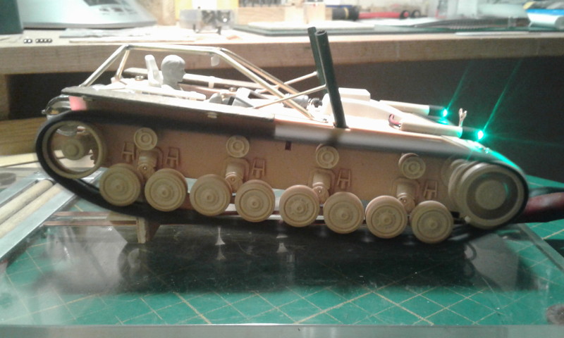

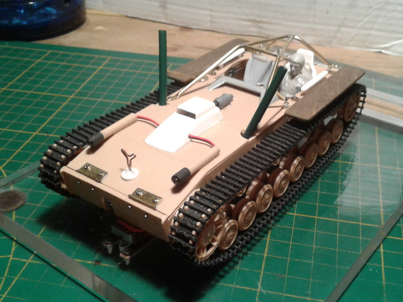

habe einen Panzer (1:32) von ACADEMY umgebaut zu einem Fantasi-Kettenfahrzeug in 1:24 für die Carrera-Bahn, was mir nach etwa einem Jahr überlegen wie es zu realisieren ist nach etwa einer Woche basteln gelungen ist. Es sollte also auf einer Carrera-Bahn laufen und als Standmodell nicht sofort ersichtlich sein daß es ein Schlitzfahrzeug ist, also doch etwas mehr Details als es bei Schlitzfahrzeugen üblich ist.
Die Auftretenden Probleme wie hohe Belastung für den Motor (Kettenantrieb mit Kraftumlenkung), vernünftiger Kettenlauf ohne Überspringen/Abspringen wurden durch kleine Veränderungen gelöst.
Ein Problem ist geblieben, das Kettenfahrzeug hat Verschleiß :shock: , genauer die Ketten werden irgendwann zu Dünn sein weil es recht schnell unterwegs ist und auch in den Kurven driftet.
Wenn Jemand weiß wo man Ersatzketten bekommt immer her mit der Adresse, es müßen aber Gummiketten sein.
Das Ergebnis sieht so aus:
*edit, ganz vergessen ein Video ist hier https://youtu.be/co8tQ9y7DsY
03 schräg.jpg (128.01 KiB) 3473 mal betrachtet
05 schräg.jpg (131.37 KiB) 3473 mal betrachtet

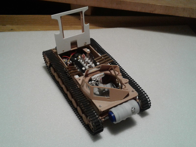

10 Innereien.jpg (414.82 KiB) 3473 mal betrachtet

Grüßle

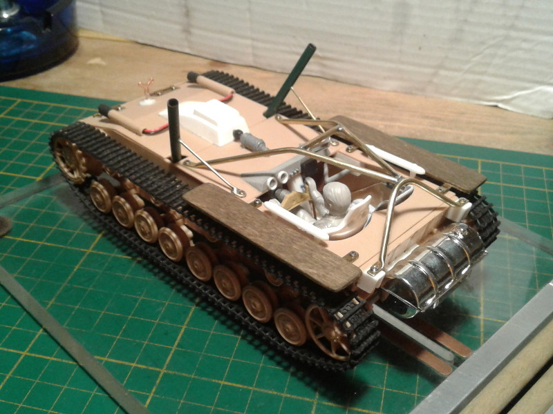

Da unsere Carrera-Bahn 2 Spuren hat :lol: gibt es ein zweites Kettenfahrzeug für meine Frau, etwas gemütlicher mit großem Windschutz. Die ersten Rennen sind wir schon gefahren, es sieht schon recht lustig aus wenn 2 Kettenfahrzeuge ein Rennen fahren.
Dieser Panzer hatte einen Drehturm der um 180° gedreht mit Fensterausschnitten den nötigen Windschutz für meine Frau bietet, gleichzeitig dient er als Motorhaube-Verriegelung.
Das Kettenfahrzeug meiner Frau (Panzerkampfwagen IV):
01 linke Seite.jpg (115.33 KiB) 3433 mal betrachtet
02 Motor-Getriebe.jpg (97.94 KiB) 3433 mal betrachtet

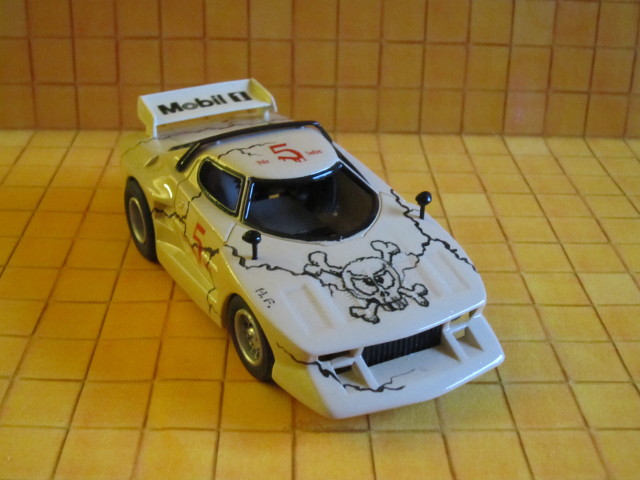

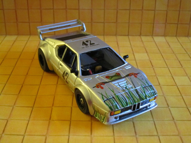

das ist mein wunder Punkt, mit Farbe stehe ich auf dem Kriegsfuß. Farbe gibt es immer dann wenn ich Jemanden gefunden habe der sie für mich aufträgt, so bin ich bis jetzt gut gefahren.
Hier sind 2 Fahrzeuge mit Farbe von einem der es kann:
07 mit Lack.jpg (76.37 KiB) 3343 mal betrachtet
13 mit Lack.jpg (84.33 KiB) 3343 mal betrachtet
