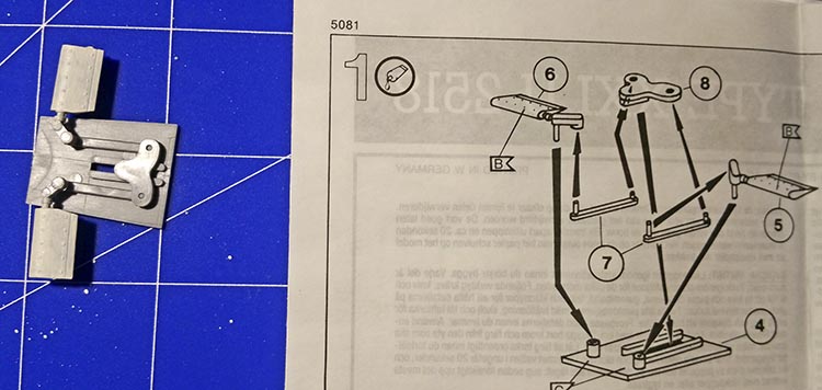

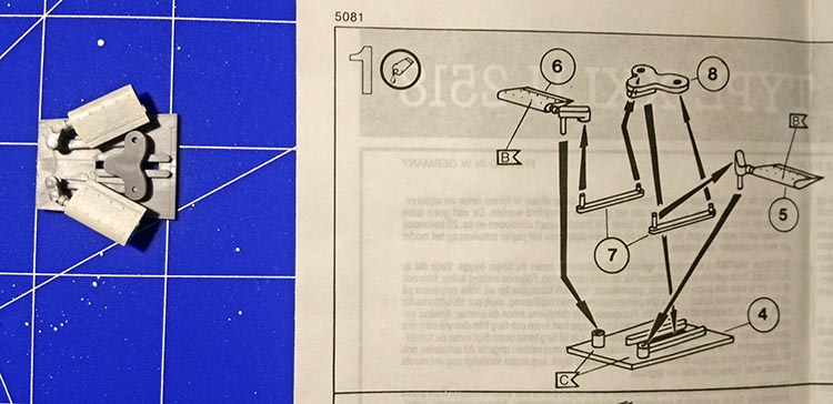

Dieses Modell habe ich bereits vor 30 Jahren in meiner Jugendzeit gebaut und schon damals hat sich mir der Sinn des ersten Bauschrittes nicht erschlossen. Da sollen die beiden vorderen Tiefenruder auf eine Platte montiert werden, um mittels einer Schiebevorrichtung ein- und ausgeklappt werden zu können:
Ich frage mich nur, wie man dann letzten Endes bei geschlossenem Modell an den Schieber herankommen soll und warum in der Bauanleitung steht, dass in diesem Schritt geklebt werden soll?!? Wenn ich den Kram klebe, bewegt er sich nicht mehr. Klebe ich ihn nicht, kriege ich die Tiefenruder später auch nicht mehr großartig bewegt..... Komisches Ding.

bei meinem U boot habe ich es beweglich gelassen und bewege es sozusagen an den Rudern außen mit den Fingern. Es ist ja eigentlich auch nur ein nette spielerei.

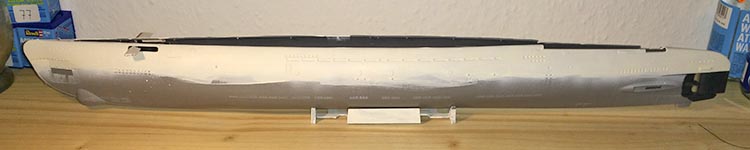

Gestern abend kamen die beiden Rumpfhälften zusammen und konnten über Nacht aushärten. Die vorderen Tiefenruder und das Seitenruder mussten dabei schon mit eingefügt werden. Der Rohbau steht also.
Wer sich über die weiße Farbe wundert:
Ich baue keines der vom Bausatz vorgesehen drei Boote (U 2518, U 2536, U 3504), sondern das weiße Boot U 2511 des Korvettenkapitäns Adalbert Schnee, der sein Boot zu Tarnungszwecken weiß streichen ließ.

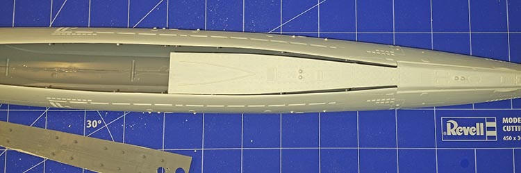

Oh wei..... bei der ersten Passprobe für die beiden Oberdeckshälften sind die beiden Probanden glatt durchgefallen - und zwar bis in die Bilge! Das vordere Oberdeck geht wohl noch und lässt sich wahrscheinlich durch Andrücken der beiden Rumpfhälften noch einarbeiten:
Beim achteren Oberdeck sieht es da schon problematischer aus. Wenn man dort die Rumpfhälften andrückt, steht das Oberdeck an anderer Stelle bösartig über. Oder es klaffen anderswo Spalten.....

Oha..........die Spalten sind recht heftig.
Vlt.das Oberdeck stufenweise Verkleben? Erst den hinteren Teil wo es auf den Rumpfhälften aufliegt, und danach die Rumpfhälften die Anliegen im 2.Schritt verkleben?

Du könntest es hilfsweise mit Stegen probieren:
Du passt das Deck trocken ein, sicherst es mit Klebeband und nimmst dann ein Stück Gussast, das lang genug ist, um die Rumpfhälften zu verbinden, und klebst es unter dem Deck als eine Art Spantersatz ein. Lange genung trocknen lassen. Dann das andere Deck.
Danach die Decks wieder trocken einpassen. Überstehende Partien leicht einschleifen.
Wenn du die Decks dann einklebst, sollten sie locker zwischen die Rumpfschalen passen und müssen die Spannung nicht aufnehmen.

Die Oberdecks einzusetzen hat dann doch besser funktioniert als zuvor gedacht.
Mit viel Geduld und einigen Gummibändern ließen sich die beiden Oberdecks ein- und aufkleben.
Wie schon bei der Passprobe vermutet, gibt es beim achteren Oberdeck unschöne Überstände.
Da werde ich jetzt wohl doch mal meinen Dremel hervorholen müssen.

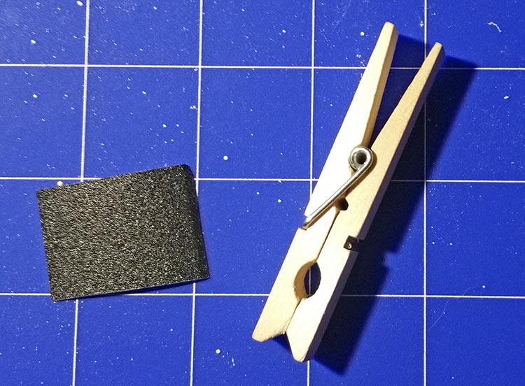

Nachdem die Weihnachtseinkäufe erledigt waren, geht es heute wieder an den Modellbautisch. Als nächster Schritt steht das Abschleifen des überstehenden Achterdecks an. Wie gesagt - auf Dremel möchte ich nicht unbedingt zurückgreifen, sondern dem Oberdeck vielmehr mit händischem Schleifpapier zu Leibe rücken. Dazu muss erstmal ein Schleifwerkzeug gebastelt werden. Ich hatte ja gestern Zeit genug zu überlegen.
Herausgekommen ist dies: Eine Wäscheklammer und ein passend geschnittenes Stück Schleifpapier.

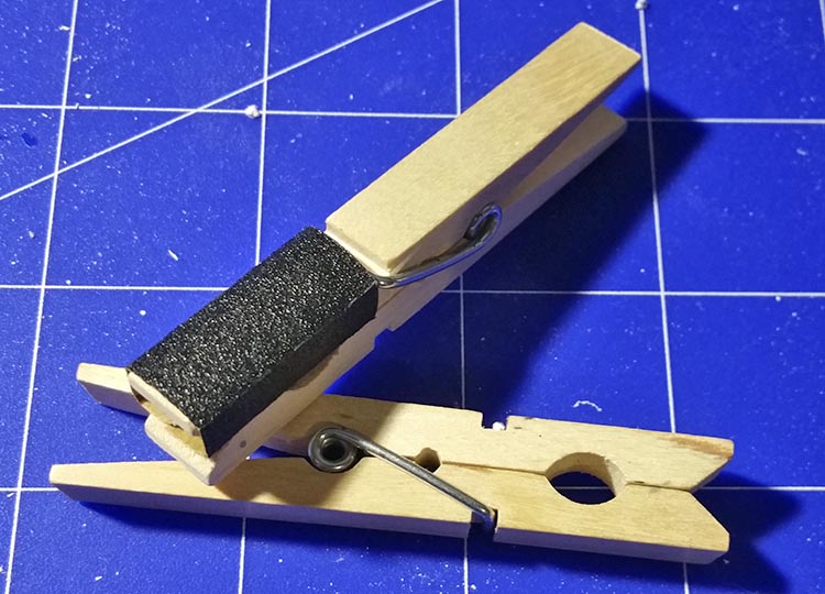

Das Schleifpapier wird dann um einen der beiden Schenkel der Wäscheklammer gewickelt, so dass die Klemmkraft der Klammer das Schleifpapier gut festhält:
Erste Versuche zeigen: ein gut funktionierendes Schleifwerkzeug. Man muss - wie bei einem herkömmlichen Schleifklötzchen - nicht das Schleifpapier selbst am Klotz festhalten, das übernimmt die Wäscheklammer. Und mit der "freien" Seite hat man auch noch eine prima Möglichkeit, das selbst gebastelte Werkzeug zu halten und zu führen.

tolle Idee,das Schleifpapier sieht recht grob aus oder täuscht es auf dem Bild?

Das Schleifpapier kommt auf den Fotos mal wieder wesentlich grober rüber als es ist. Ist eine 240er Körnung, die ich aber auch nur für das grobe Abschleifen der Kanten nehme. Sobald die Kanten einigermaßen angeglichen sind, kommt feineres Schleifpapier zum Einsatz.
Der Hinweis mit dem Nasschleifen ist prima - vielen Dank! Hätte ich so nicht dran gedacht.

also der Hinweis mit dem Schleifpapier ist schon richtig.Ich benutze zb die Schleifleinen von Micro-Mesh.Da fängt es bei 1500 an und geht bis 12000 mit der ,,Körnung,,.Die teile kosten ein paar Euro mehr-sind aber nass einsetzbar halten relativ lange und du bekommst eine tolle Oberfläche zum lackieren.Als Alternativvorschlag-das feinste Schleifpapier aus dem Baumarkt nehmen(dürfte 1000 oder 1200 sein,die Nasschleifvariante)den Bogen vierteilen und die bekörnte Seite mit etwas Wasser gegeneinander reiben.Dauert dann natürlich etwas länger mit dem Schleifen,aber besser wie Modelle zerstört oder Kratzer und Riefen da wo sie nicht sein sollen.
