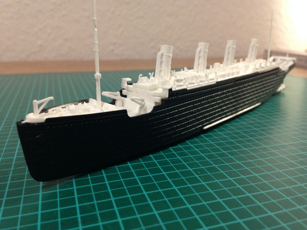

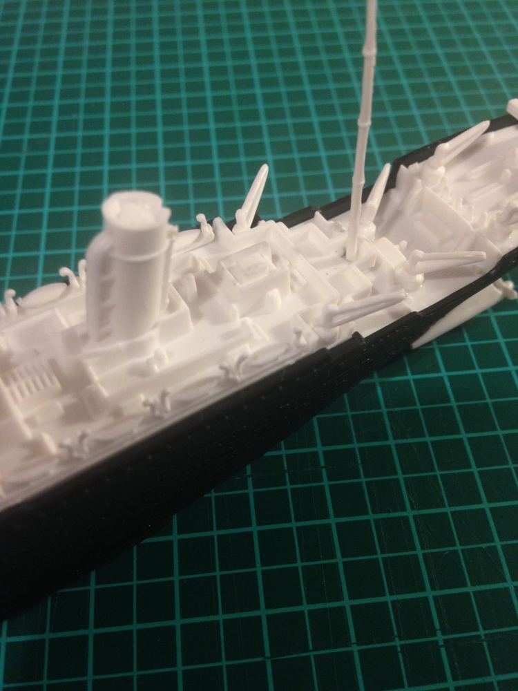

Leider habe ich vergessen Bilder von den Gussrahmen oder den einzelnen Teilen zu machen, deshalb nur ein paar Bilder des unbemalten zusammengeklebten Schiffs:
Als nächstes muss ich warten bis das Grundierungsspray da ist. Dann geht es weiter.

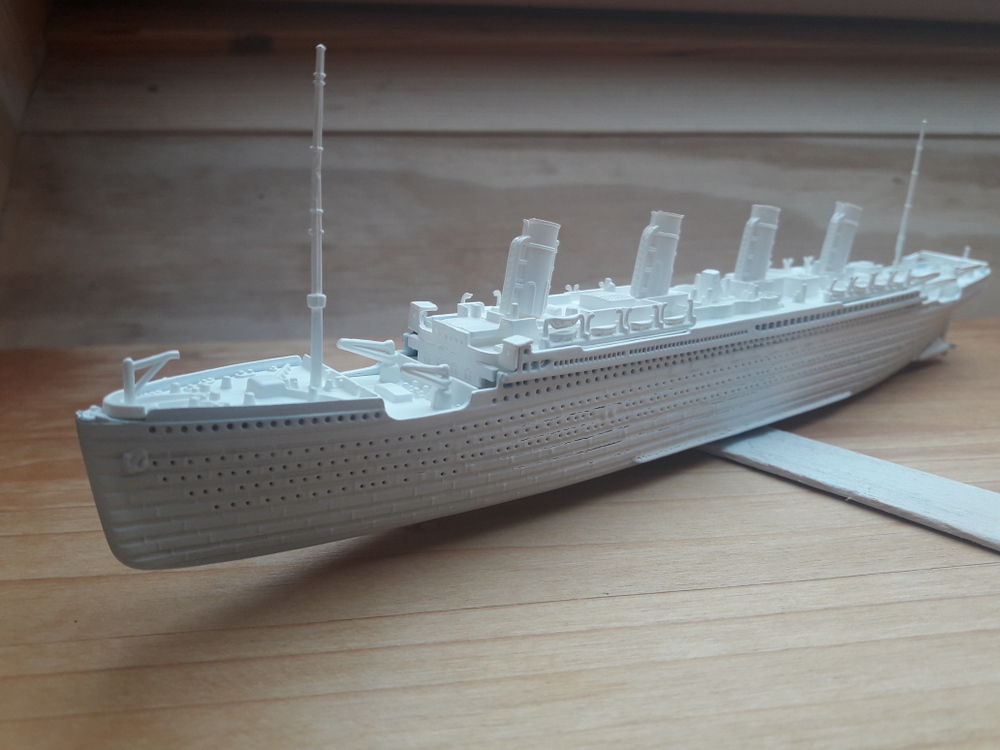

So, nach einer leider sehr langen Zwangspause, ging es nun endlich hier mal weiter.
Das grundierte Modell:
Leider kann ich nicht gerade sehr regelmäßig bauen, dadurch kann es evtl zu längeren Pausen kommen. Ich hoffe es stört euch nicht sonderlich. :(

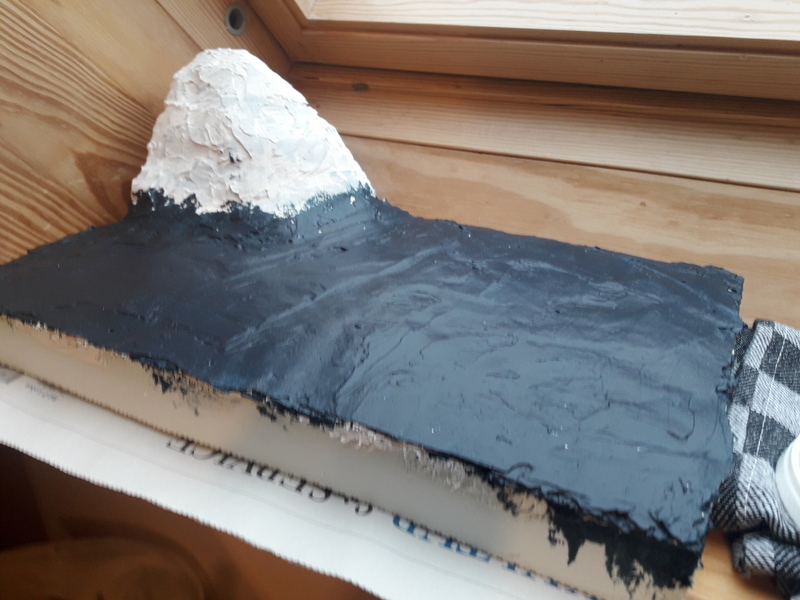

Als erstes habe ich das ganze aus Styrodurstücken zurechtgeschnitten.
Dio 1.jpg (171.59 KiB) 6833 mal betrachtet
Danach habe ich die Oberseite und den Eisberg verspachtelt und in einem dunklen Blau angemalt.
Dio 2.jpg (188.63 KiB) 6833 mal betrachtet
Danach habe ich die Fläche mit Hellblau, Weiß, und ein wenig Grün Nass in Nass angepinselt.
Dio 4.jpg (241.13 KiB) 6833 mal betrachtet
Als letztes habe ich alles mit weiß noch einmal trockengebürstet.
Dio 7.jpg (250.69 KiB) 6833 mal betrachtet
Als nächstes ist geplant die Titanic im transparentem Silikon einzubetten, nur dafür müsste sie ersteinmal fertig sein. :(
Leider weiß ich nicht wie ich in der nächsten Zeit Zeit haben werde um das Projekt fortzusetzten aber trotzdem wünsche ich allen bis dahin frohes Schaffen :thumbup:

Ich hab tatsächlich erst jetzt mitbekommen dass du hier ja schon ein Diorama machst. Sieht echt gut aus, bin aufs Ergebnis gespannt.
Und es freut mich das dir mein Baubericht gefällt ;)
Eine schöne Basis hast Du da geschaffen!
Admiral Hornblower
Beiträge: 416
Has thanked: 9 times
Been thanked: 34 times
ich habe gerade erst deinen Beitrag zum Diorama gelesen. Ich würde Dir gerne ein paar Tipps geben, weil der Beginn deines Dio´s schon sehr vielversprechend aussieht.
Nimm anstatt Silikon Maleracryl. Maleracryl gibt es seit einiger Zeit auch in transparent. Hat den Vorteil, dass die Geruchsentwicklung minimal ist, und den noch grösseren Vorteil, Maleracryl ist zum überstreichen /bemalen bestens geeignet.
Wenn Du der Wasserfläche als Abschluss "Tiefe" geben möchtest dann sprüh noch eine Lage glänzenden Lack darüber. Aber Vorsicht, die Fläche, die Du auf das Styrodur (?) aufgetragen hast muss 100% dicht sein. Nimmst Du lösemittelhaltigen Klarlack könnte es sonst Löcher im Styropur geben.

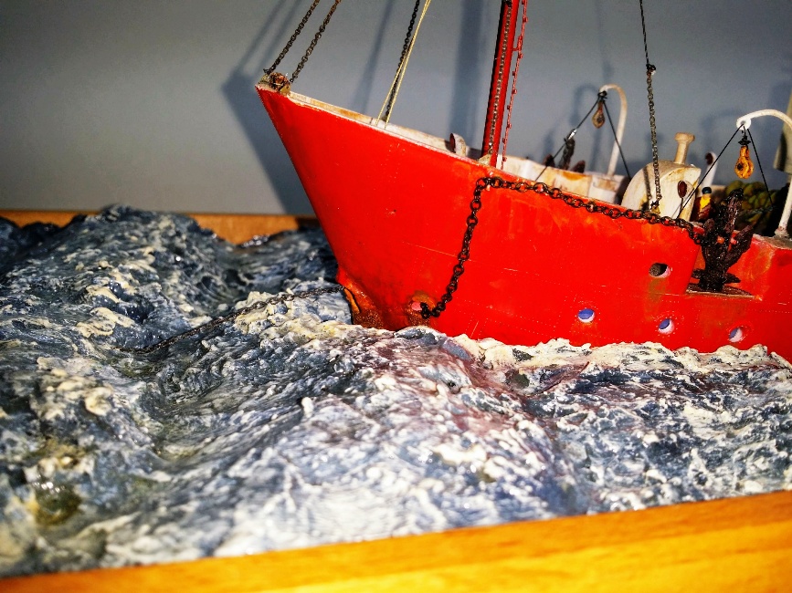

Die beiden Beispielbilder zeigen "starken Seegang" mit dem Modell Feuerschiff South Goodwin Maßstab etwa 1:110.
Die Wellen sind (wegen der Größe) aus Maleracryl auf einen Unterbau aus Styropur aufmodelliert. Zu der Zeit gab es nur weißes Acryl, das Acryl wurde mit der Airbrush gesprüht und mit Klarlack versiegelt.

Danke für den Tipp :thumbup:
Sobald es hier weitergeht werde ich gewiss daran denken.

Sehr interessant. Persönlich finde ich der Eisberg etwas zu groß. Laut Augenzeugenberichten ragte er knapp über das Bootsdeck. Gehst Du da nochmal ran?
