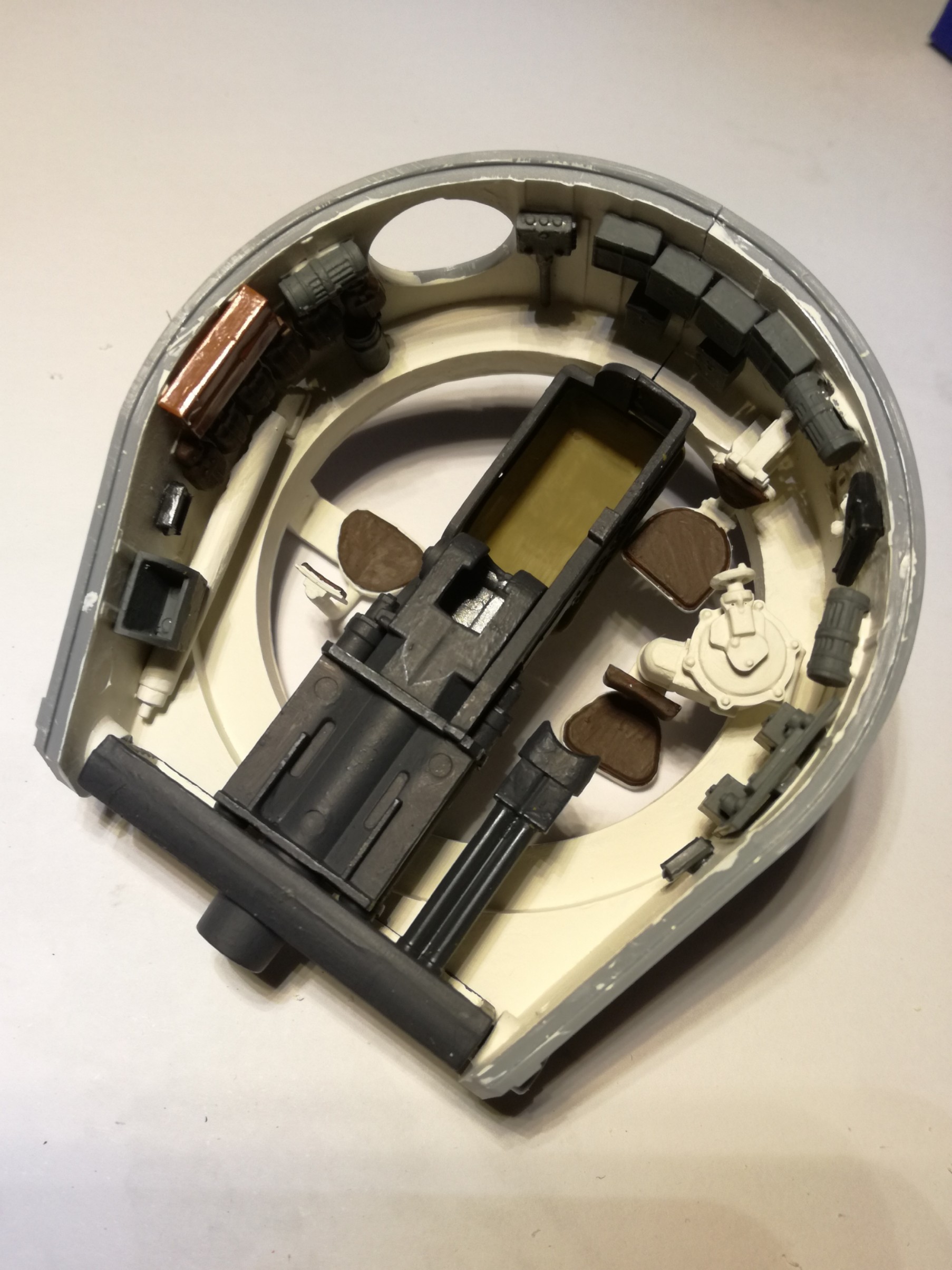

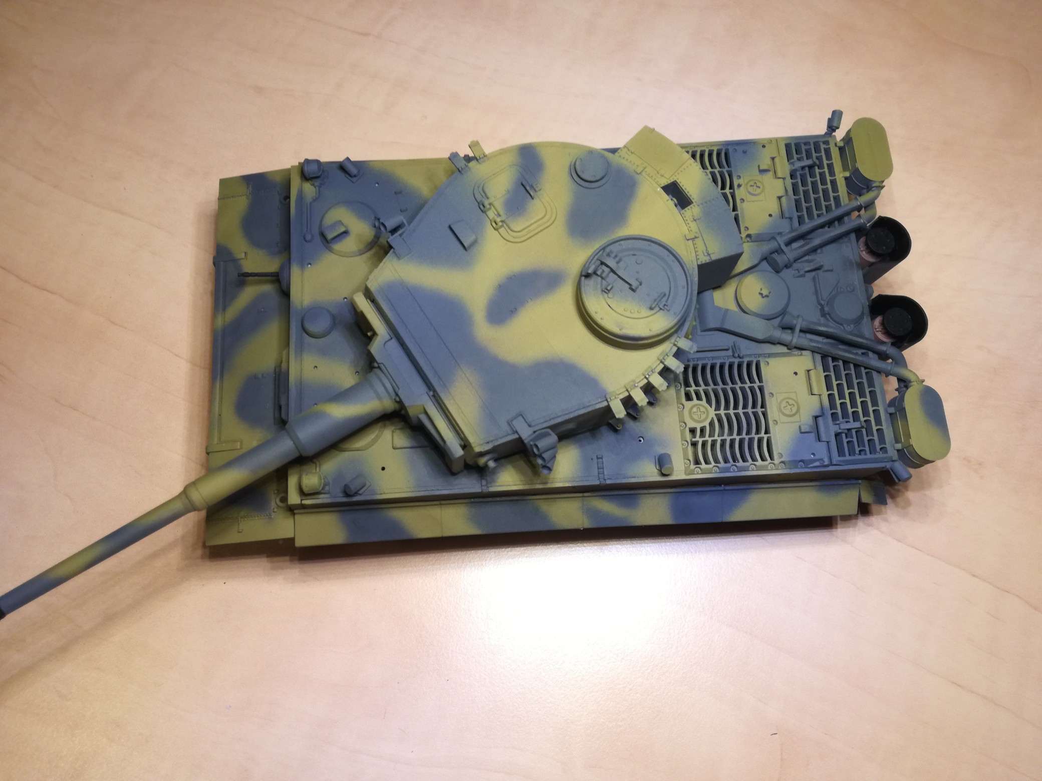

Hier möchte ich euch meine Fortschritte vorstellen. Gerne lese ich Kritik und nehme Hinweise auf.
Vorab: ich werde sehr wahrscheinlich nicht zu 100% dieses Modell nach der Farbwahl und den Anbauteilen erbauen (Künstlerische Freiheit ;) ) wie dieser Tiger historisch vorlag.
ich bitte dies zu entschuldigen.

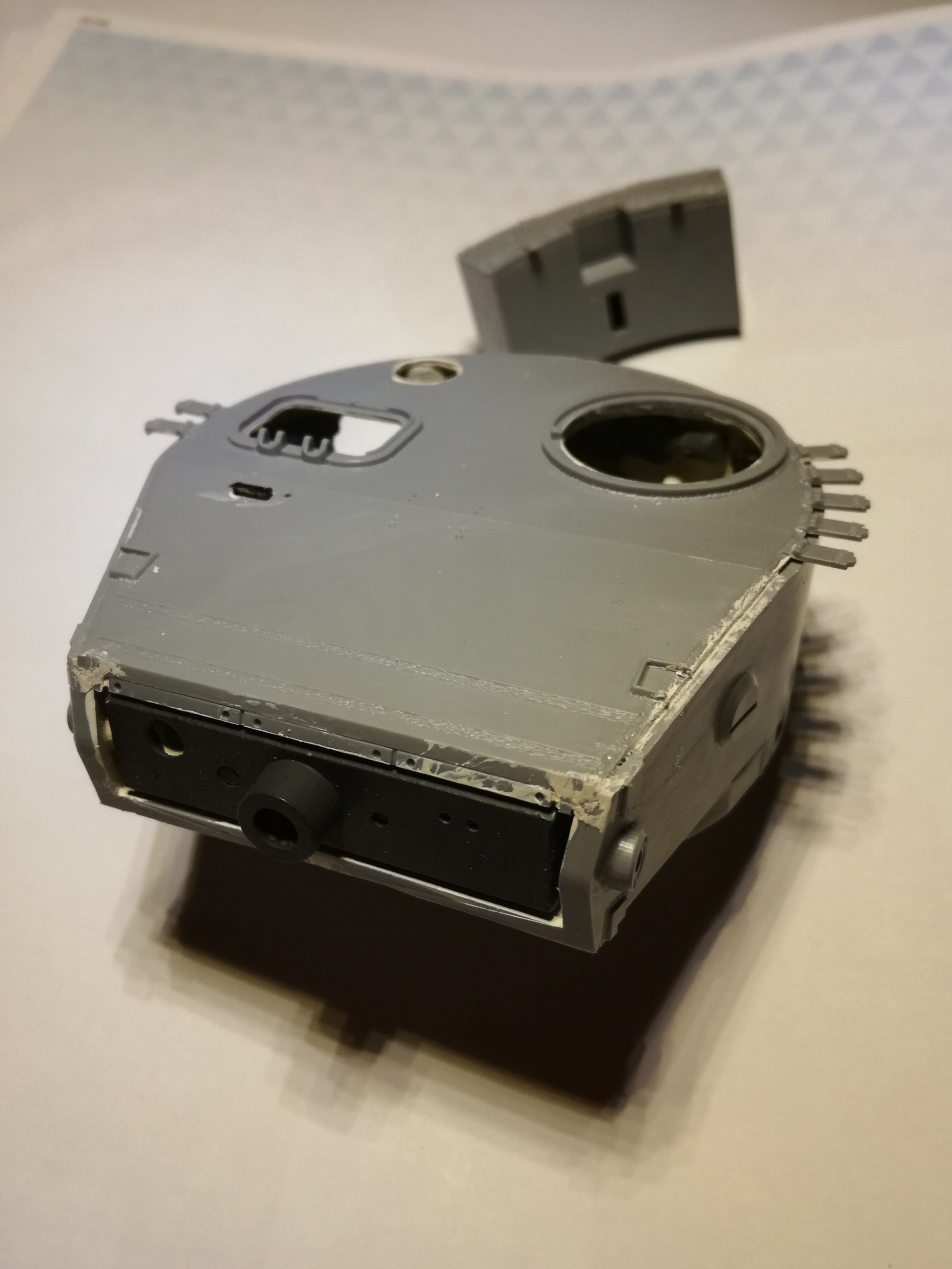

Anbei der Turm vom Tiger 1, jedoch noch nicht fertig. Schade, dass man später so wenig davon sehen wird
Maach et joot, ävver nit zo off
Ich habe den Beitrag mal in die Bauberichte verschoben ;)
Würdest Du noch ein paar Informationen geben, welches Modell Du da baust? Welcher Hersteller, welcher Maßstab hat der? Das interessiert mich. Im Turm gibt es ja schon mal einiges zu tun. Echt schade, wenn man so etwas nur noch sehr begrenzt sehen kann.

Sieht für mich nach Academy in 1:35 "Tiger I Mid" aus.
Soweit sieht das schon mal gut aus...
Beiträge: 3166
Been thanked: 342 times
Sieht interessant aus. Dürfte glaube ich das 75 Jahre Tiger Geschenkset von Revell sein oder?
Da kann man ja den "Tiki" Panzer bauen.

oh, ganz vergessen zu schreiben welcher Maßstab das ist.
Eukaryot98 hat Recht. es ist der Tiger 1 1:35 von Revell im 75 Jahre Tiger 1 Geschenkset.
habe heute festgestellt, das man regulär die Luke seitlich beim Ladeschützen beliebig auf und zu machen kann und somit einen Blick ins Innenleben bekommt.

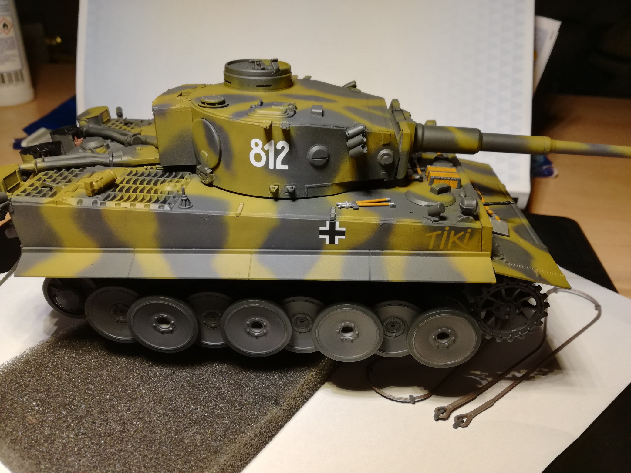

kleines update
jetzt werdet ihr bestimmt die Hände über dem Kopf zusammenschlagen.
aber als Airbrush habe ich das Revellbasisset benutzt :o

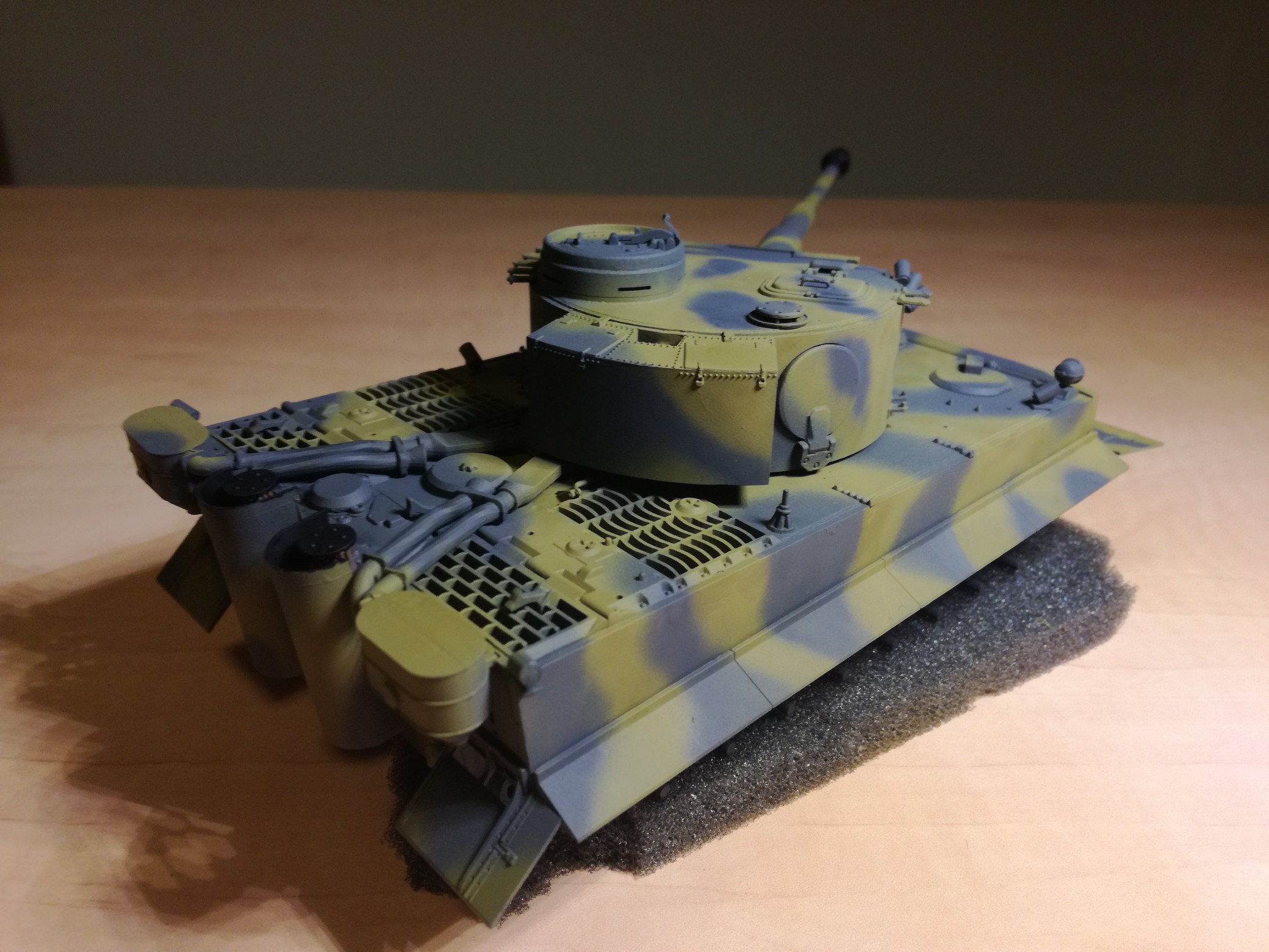

Was haltet ihr von der Lackierung?
The Chaos
Beiträge: 1167
Wohnort: Brandenburg
Been thanked: 249 times

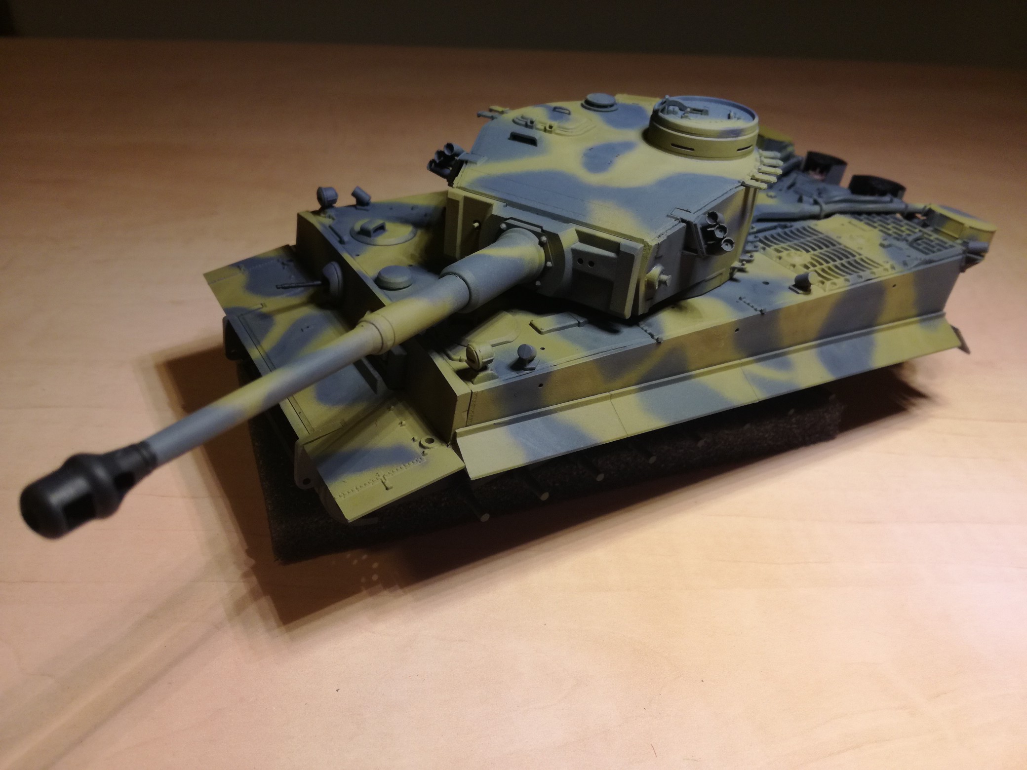

Lackierung ist sauber. :thumbup:
Aber: die Mündungsbremse Schwarz, das ist falsch, den Fehler habe ich früher auch immer gemacht.
2. Wie der Vorredner schon sagte das Dunkelgelb ist zu Dunkel, sind bestimmt die REVELL Farben, nimm lieber welche von Gunze auch ist die 2 Farbe mit Lila auch falsch, müsste Rotbraun sein.

es sind die Revellfarben Khakibraun und Panzergrau. Die Farbverschiebung auf dem Bild kommt durch eine durchschnittliche Kamera und warmes Kunstlicht zu stande.
Ich habe in der Farbauswahl die Revellvorlage für den Tiger 812 befolgt. Also Russland 43.
Die Mündungsbremse kann ich noch korrigieren.
Und Danke fürs Feedback und die Kritik!

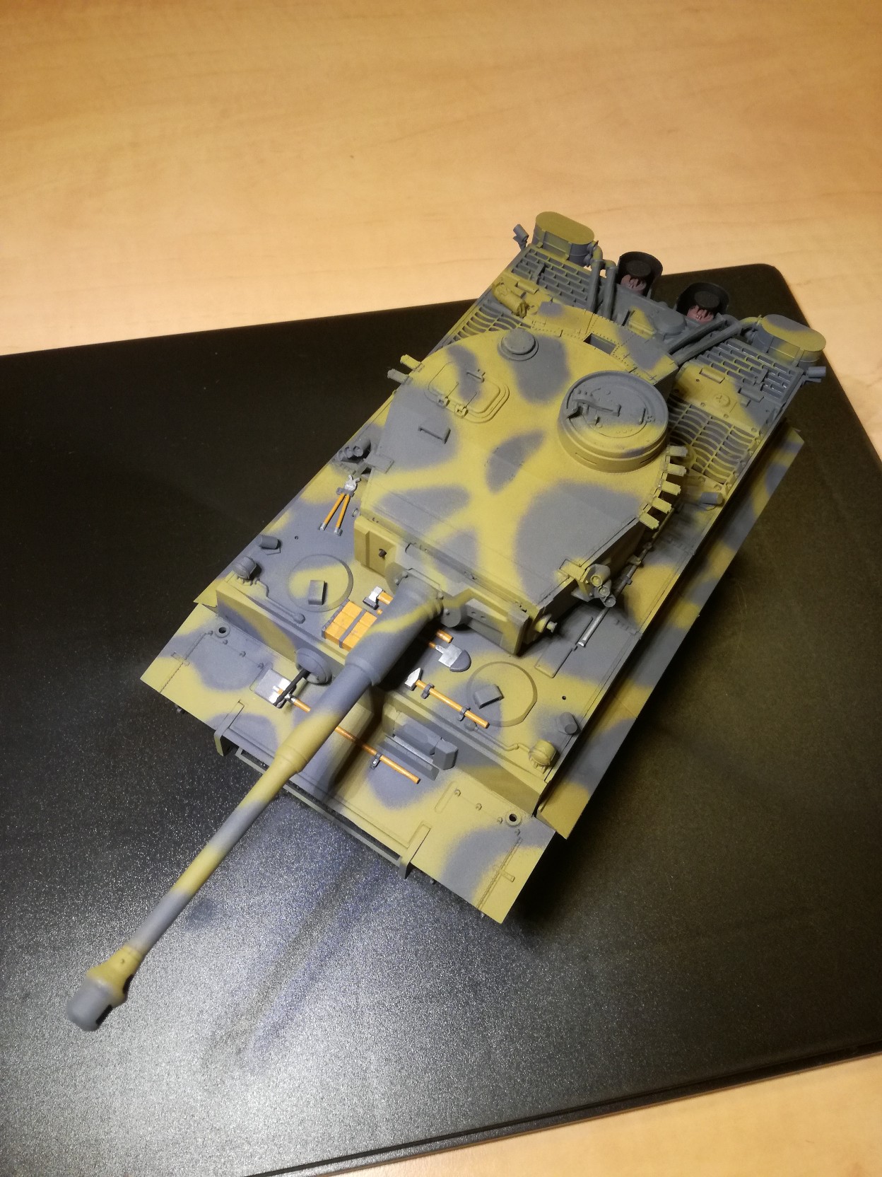

habe die Mündungsbremse nun neu lackiert. Sieht viel besser aus als in schwarz vorher, Danke für den Tip!
gestern nur das Laufwerk geschafft (angemalt und an den Tiger befestigt).
Bilder folgen demnächst :)

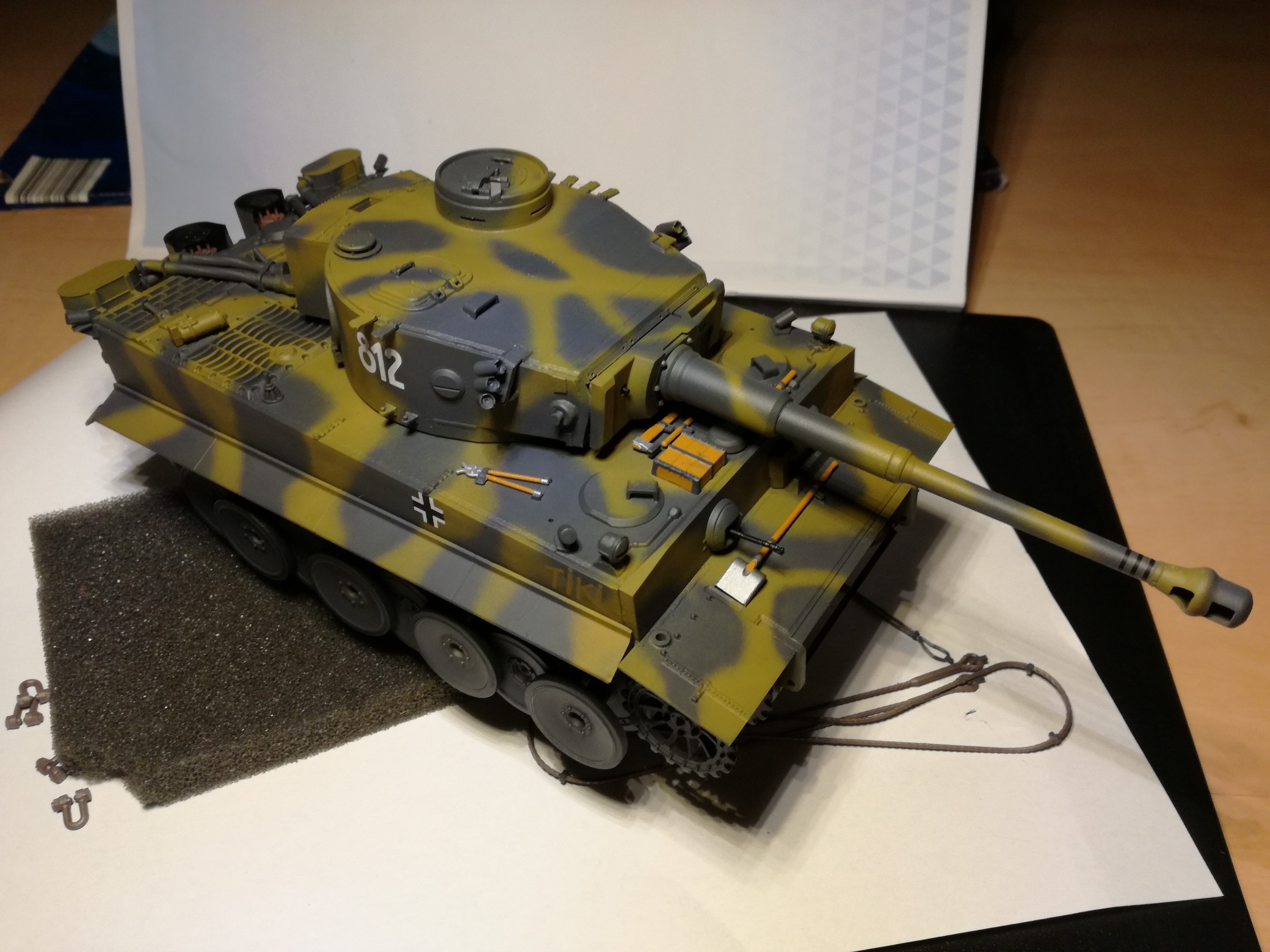

Heute nur ein paar kleine Details noch angeklebt und vorher angemalt. Wie man sieht habe ich die Mündungsbremse wieder vernünftig mit der Airbrush angemalt. Zudem wurden kleinere Fehler der Lackierung behoben und die Lackierung etwas verfeinert.

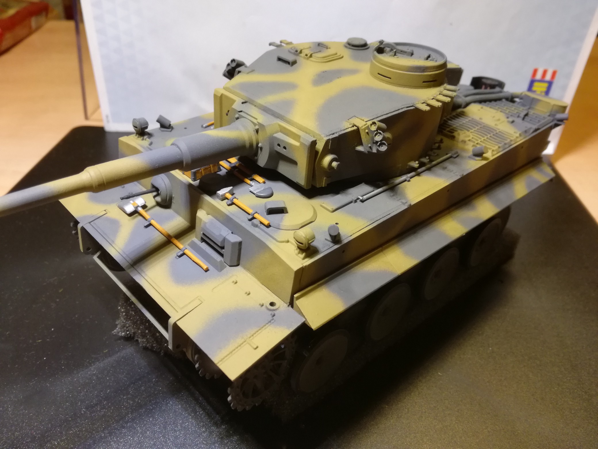

Heute nur die Decals auf den Tiger 1 geklebt. Und mit Decal Soft schön an der Kanone die Drei schwarzen Streifen angedrückt.
Danach wurden schonmal die Stahlseile angemalt, die aber noch angeklebt werden.
Da ich die nicht mit Klarlack besprühen will habe ich das Modell nun schon mit Klarlack matt von Revell aus der Sprühdose eingenebelt.
Sieht so ja schonmal sehr vielversprechend aus.

Schönes Ergebnis! :respekt:
Wenn das dein ernst Panzer in 1:35 ist, meine Hochachtung, auch vor der Lackierung!
Hast Du auch vor, das Ding noch ein wenig zu altern?
