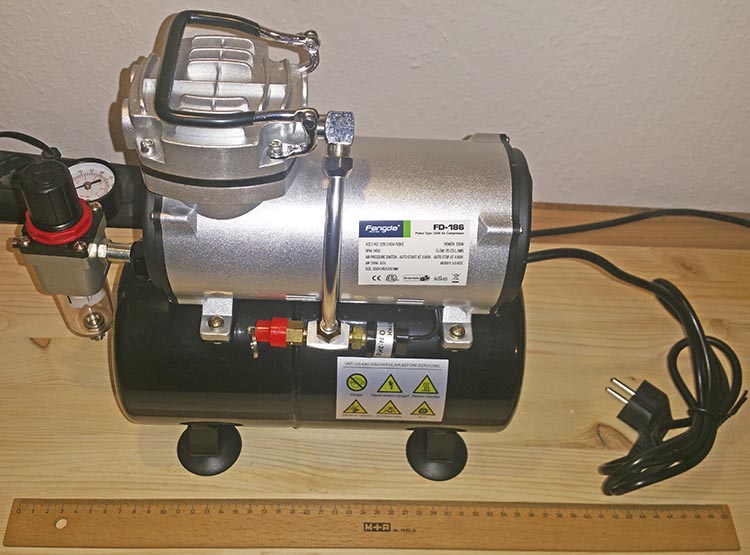

Heute kam endlich mein Airbrush-Set an.
Nach langer und intensiver Beratung durch einen hierzulande ansässigen Modellhändler in Aachen, habe ich mich für dieses Set entschieden. Da ich noch nie in meinem Leben mit AIrbrush gearbeitet habe, aber größere Modelle plane (das längste misst 106 Zentimeter), riet man mir vom Revell-Einsteiger-Set ab und legte mir diese Maschine ans Herz.
Mehr als Fotos vom Auspacken (oder wie man auf YouTube so sagt: "Unboxing" :roll: ) kann ich euch nicht bieten, da ich das Gerät erstmal in Betrieb nehmen muss. Vergleiche kann ich dann allerdings auch noch nicht anstellen, da ich ja null Erfahrung habe.

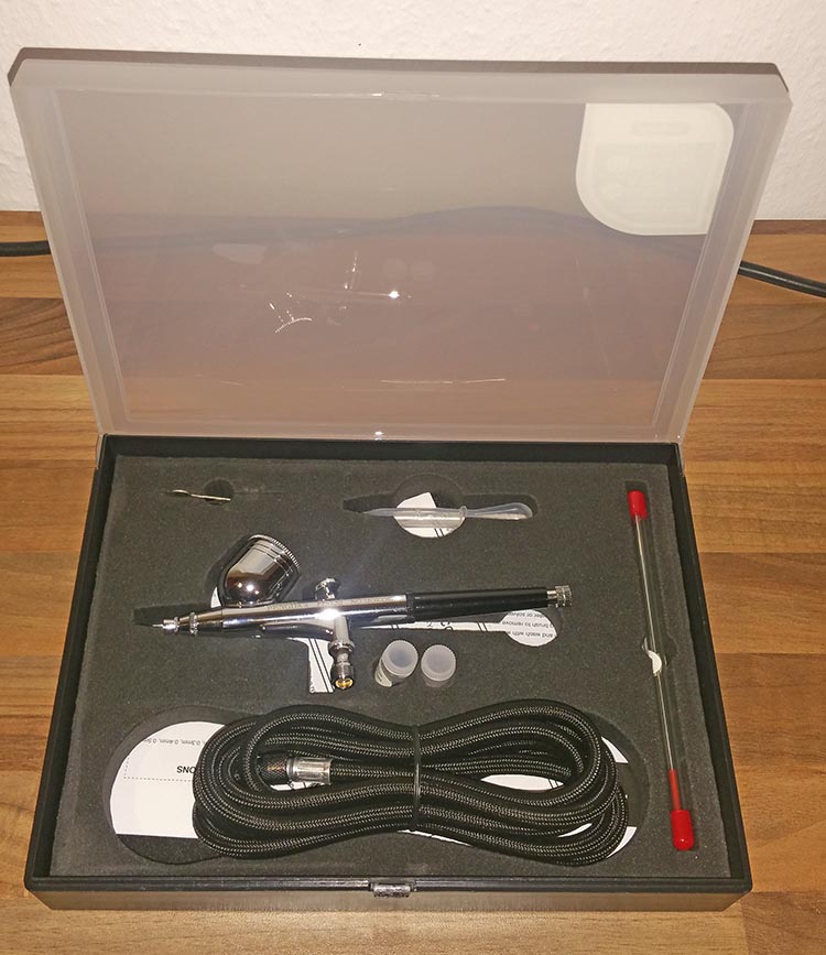

02 PistolenBox.jpg (116.77 KiB) 6188 mal betrachtet

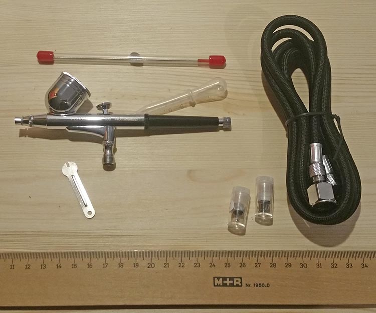

03 Pistole.jpg (81.71 KiB) 6188 mal betrachtet
04 Kompressor1.jpg (90.3 KiB) 6188 mal betrachtet
05 Kompressor2.jpg (62.57 KiB) 6188 mal betrachtet
Vielleicht hat ja jemand von euch das gleiche Gerät oder ein ähnliches und kann was dazu sagen?

Die Spritzpistole ist in Ordnung. Da sie 3 Düsengrößen hat, sollte sie auch 3 Nadeln haben (1 eingebaut, 2 extra). Ich sehe nur eine separate (?). Beim Reinigen auf den O-Ring an der Saugkappe aufpassen. Er geht schnell verloren.
Zum Kompressor kann ich nichts sagen. Hat er einen Druckbegrenzer? Das wäre optimal.
Der Kompressor macht einen ordentlichen Eindruck. Die Werte für Leistung und Luftdurchsatz sind fürs Airbrushen absolut ausreichend, außerdem sind die Geräte (ich kenne diesen jetzt explizit nicht) in dieser Klasse normalerweise noch angenehm leise. 3l Tank passt - manche würden einen größeren Tank empfehlen, aber so bleibt das Gerät schön handlich. Druckbegrenzer und Wasserabscheider hat das Gerät (scheinen ähnlich wie bei meinem Güde-Kompressor zu sein).
Zur Gun kann ich nicht viel sagen, ist halt ein typisches Einsteiger-Gerät. Zum Üben und um in die Materie reinzukommen in Ordnung. Haupsache Double Action. Wenn du den Spaß am Brushen gefunden hast, kannst du ja immer noch auf ein höherwertiges Produkt umsteigen.

@paul-muc Druckbegrenzer, Wasserabscheider, Manometer sieht man schön auf Bild 04 & 05 ;)

Fengda ist für den Einstieg voll in Ordnung habe so eine gun auch noch da und den Kompressor hatte ich auch mal machst du nichts verkehrt

Speziell bei diesem Kompressor:
Wie regele ich den Druck, der auf die Pistole geht? Laut Anleitung mit einem Drehregler über dem Schlauchanschluss am Kompressor. Der lässt sich aber nicht drehen. Zu fest will ich auch nicht zu Werke gehen, nicht dass was kaputt geht.

Reinigung: Kauf ein Set Reinigungsbürsten speziell für Airbrush, alles andere ist suboptimal. Du wirst dich wundern, was für Rückstände du damit rausbekommst.
Nadel: je dünner die Nadel, desto feiner der Strahl. Zu jeder Nadelgröße gehört aber auch immer die passende Düse.
Onkel Markus hat geschrieben: Mo 26. Nov 2018, 17:01 Speziell bei diesem Kompressor:
Der Regler kann arretiert werden. Versuch ihn mal, nach oben zu ziehen, dann sollte er sich drehen lassen.

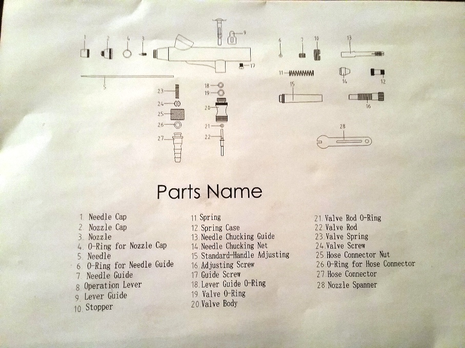

Hallo Onkel Markus,
Hast Du die Bedienungsanleitung gefunden. Auf einem der Bilder ist das Blatt unter der Schaumstoffeinlage zu sehen. Bei meiner ist auf dem A4 Blatt eine "explosionszeichnung" mit Ersatzteilen zu sehen. Wenn sich gar nichts mehr bewegen lässt, dann hast Du vermutlich das Teil mit der Bezeichnung "Lever Guide" falsch herum eingesetzt. Ich meine mich zu erinnern das das bei mir auch mal die Ursache war.
Der S förmige "Bogen" muss mit dem bauchigen Teil nach vorne zeigen.
Ich hoffe, dass das das dein Problem evtl. löst.

Ich hab mal ein Foto von der Teileliste gemacht , ist zwar von einer BD -207 aber der generelle Aufbau sollte wohl der gleiche sein.
BD 207 Teileliste.jpg (285.39 KiB) 6061 mal betrachtet
