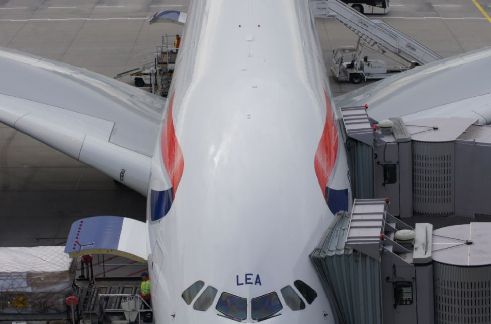

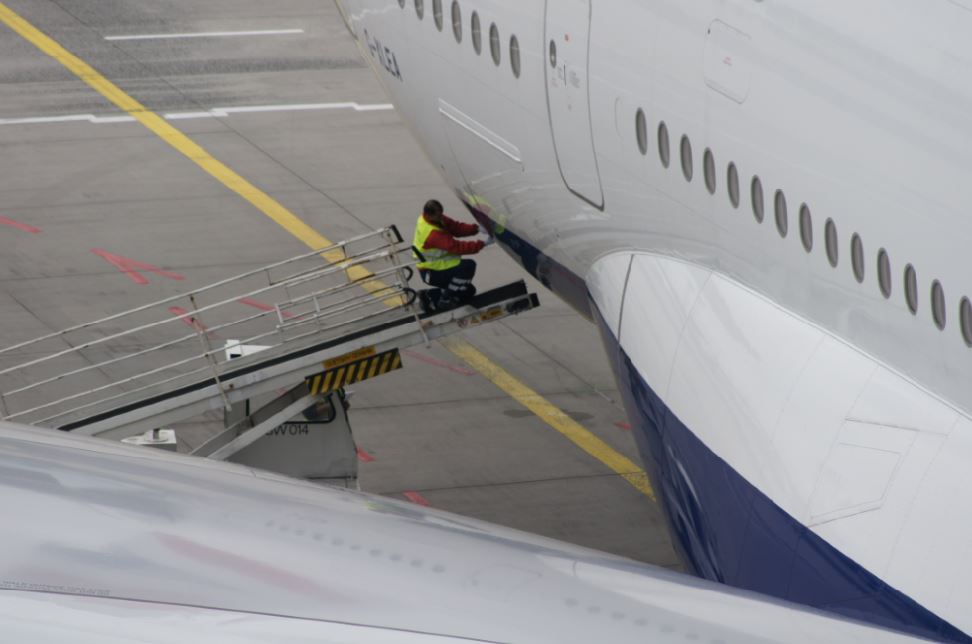

Moin zusammen
ich werde bald meine erste Maschine (A380-800 BA) fertigstellen und plane diese zu versiegeln.
In real haben die Flieger ja gläzenden Lack, auf Photos von den Modellen sieht es immer eher
nach seidenmatt Lackierung aus.
Nun frage ich mich, welche der beiden die bessere Variante für ein Plastikmodell ist.
Hat sich darüber auch schon jemand Gedanken gemacht und/oder die eine oder die andere Version umgesetzt...??
VG für Eure Meinungen / Anregungen m Voraus

Hai Stephan,
bei einem Zivilflieger würde ich immer auf glänzenden Klarlack zurückgreifen. Das hat bei meiner EdForceOne auch ganz gut geklappt, obwohl man es auf den Bildern nicht so sieht:
viewtopic.php?f=66&t=4544
Bleibt die Frage, ob Du mir einer Airbrush die Lackierung angehst, was ich empfehlen würde. Dann kommt eine Lage Klarlack glänzend auf den Flieger, dann kommen die Decals drauf und abschließend werden diese mit einer weiteren Schicht Klarlack versiegelt.
Wenn Du weitere Fragen hast, frage.

Ich bin der Meinung, dass ein Verkehrsflugzeug schon glänzen soll. Seidenmatt empfände ich als zu schwach. Klar, ich würde nicht unbedingt auf Hochglanz gehen. Aber mehr als Seidenmatt. Ich schätze, Dosenlackierung trifft es dann gut.

Hallo Stephan,
Auch ich benutze Klarlack.
Die Orginale spiegeln je nach Lichteinfall ja auch.
Nur die Bereiche, die matt bleiben sollen (Treibwerksauslass, Fahrwerk - Räder) vorher abkleben,
