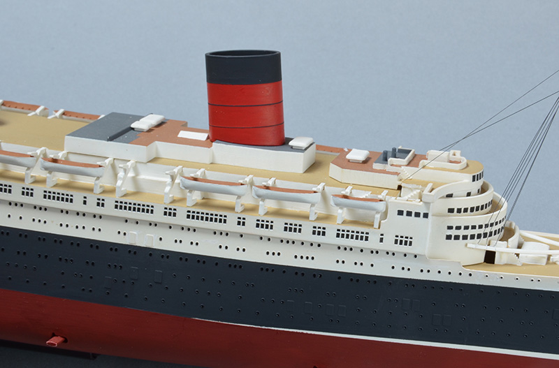

Hier also meine versprochene Antwort auf deine Frage:
Nach einem gut getrockneten Anstrich mit Enamel-Weiss von Revell schwärze ich die Vertiefungen mit einem Tuschstift 0,1 mm von Rotring oder Edding.
Hat sich, wie du auf auf der Queen Elisabeth in 1:600 von Airfix (gebaut in den Achzigerjahren) siehst, sehr gut bewährt.

WOW wirklich gut geworden mit dem Stift :clap:
