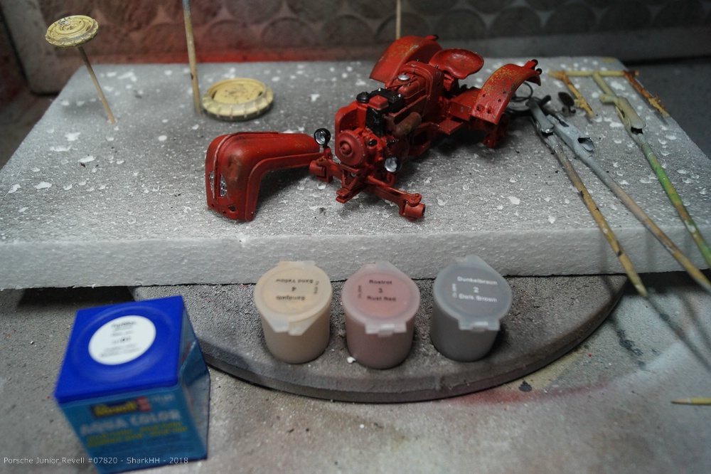

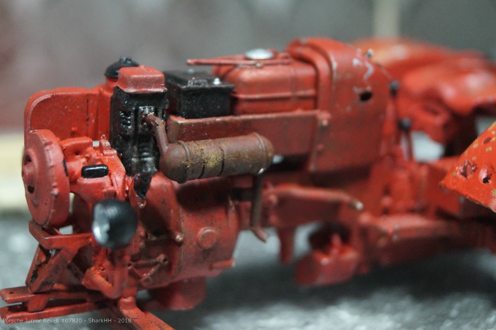

Neben dem Set von Tamiya bietet Revell ein Pigment-Set an, dass für Deine Zwecke vermutlich ebenfalls gut geeignet ist. Du kannst in diesem Baubericht nachlesen, wie man die Pigmente auftragen kann:
https://blog.revell.de/2018/modellbau/b ... kit-07820/
Hier findest Du ein paar Bilder aus dem Baubericht:
Porsche Junior 108 Traktor 07820-0045.jpg (290.65 KiB) 4684 mal betrachtet
Porsche Junior 108 Traktor 07820-0048.jpg (282.49 KiB) 4684 mal betrachtet
Porsche Junior 108 Traktor 07820-0051.jpg (282.02 KiB) 4684 mal betrachtet

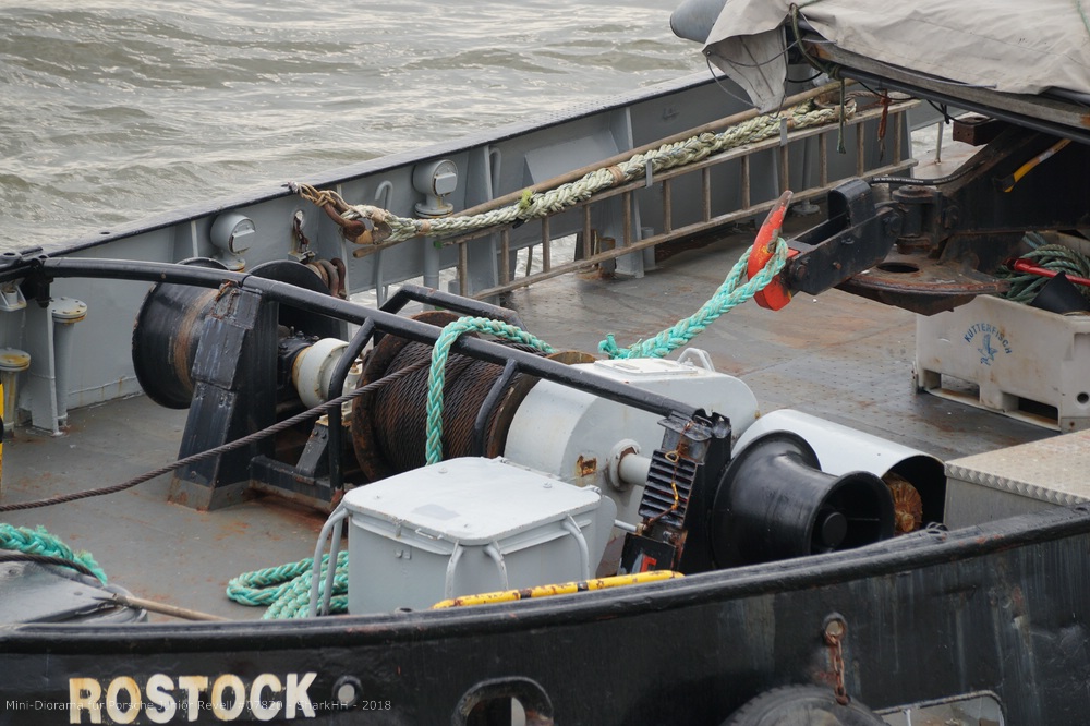

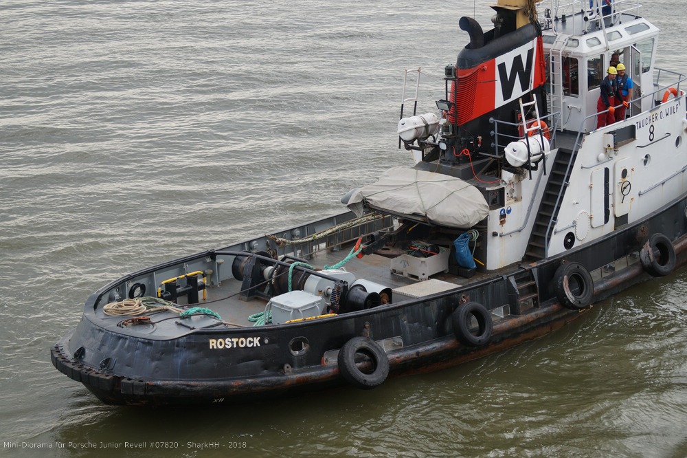

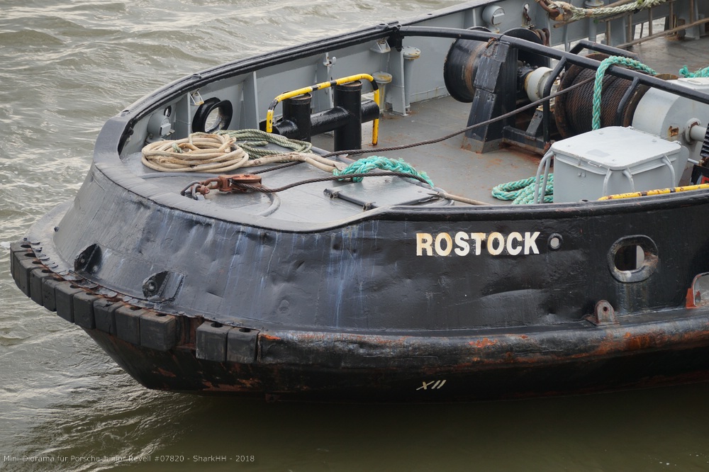

Darüber hinaus hilft natürlich auch immer das Vorlagenstudium, wie z.B. bei dem Hafenschlepper Taucher O. Wulf 8 aus ROSTock: :lol:
In diesem Internet findest Du einige Anleitungen für das Verwittern und Altern von Modellen.
