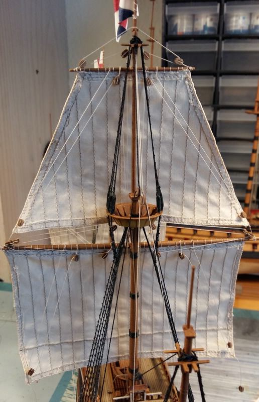

Welches Modell kann man denn nach der Nina von Heller bauen, damit ich die Takelage üben kann?
Du knntest z.B. mit der Kolumbus Flotte weitermachen...... mit Pinta und der Santa Maria also. Allerdings weiß ich nicht wie gut oder schlecht die Takelanleitungen der Heller Modelle sind. Meine Empfehlung wäre aber die Mayflower von Revell. Da kannst du einiges an Takelung über und die Anleitung ist nach meiner Meinung Okay. Guckst du Beispiel von Meiner May.....:
comp_20170204_122557 (2).jpg (71.56 KiB) 7642 mal betrachtet
comp_20170211_094238 (2).jpg (72.54 KiB) 7642 mal betrachtet

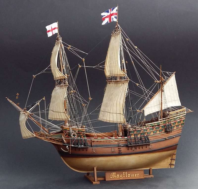

Mayflower also..... :thumbup:
Leider kann ich dir die Mayflower nicht überlassen...... ich habe sie schon gebaut........:
Pilgrim Ship Mayflower 1-83 05486 Foto1.jpg (72.79 KiB) 7529 mal betrachtet
Hier der Baubericht dazu.... vielleicht kannst du dir was abschauen........:viewtopic.php?f=47&t=3545
