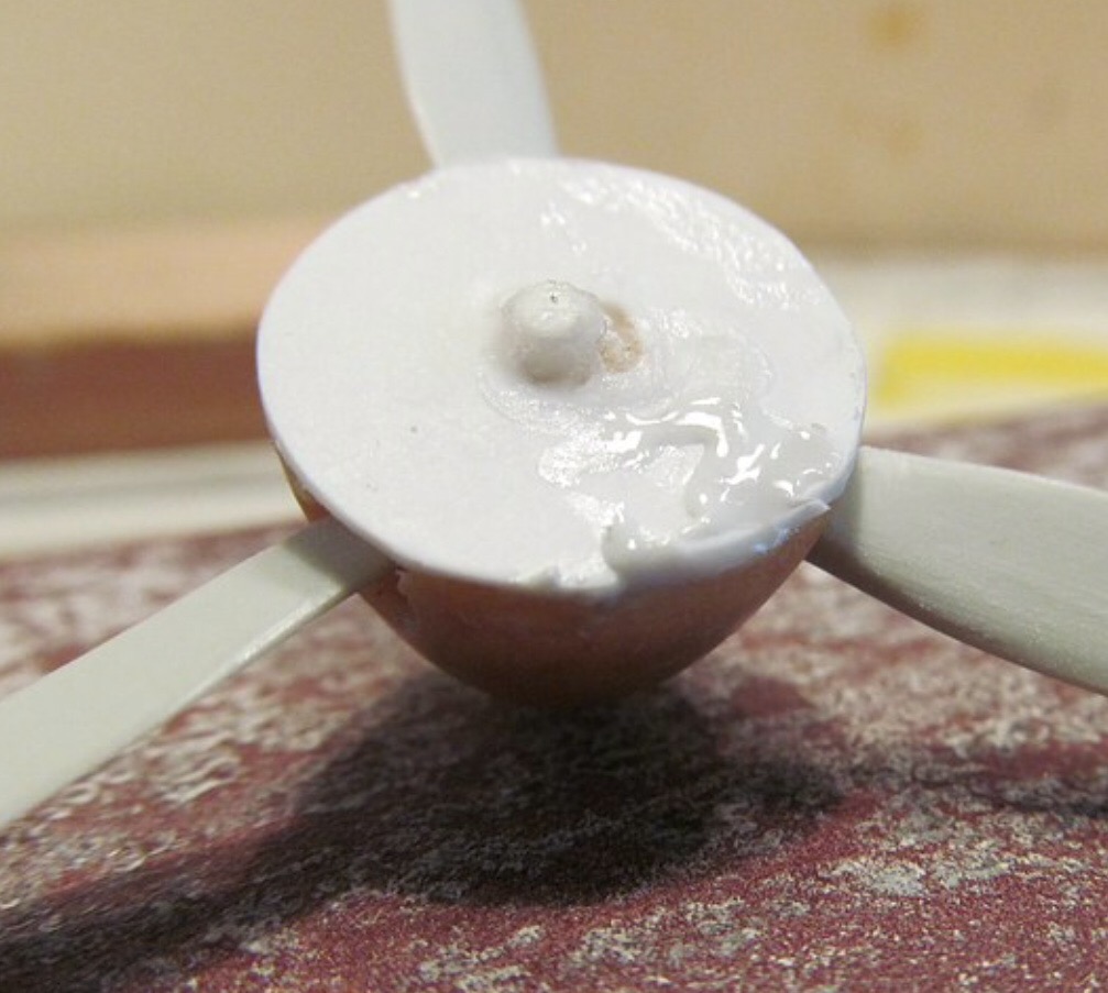

Wenn ich das richtig verstehe, dann löst sich der Kunststoff, der an das abgegossene Teil angeklebt wurde, auf. Dann dürfte das Resin überlagert sein.
Ich hatte mal ein ähnliches Problem mit Spinnern, die mir ein Bekannter abgegossen hatte. Dort hat sich an der Fläche, wo ich den Anguss entfernt habe, das draufgeklebte Plastik aufgelöst (siehe Bild).
Diagnose: Überalterung.
