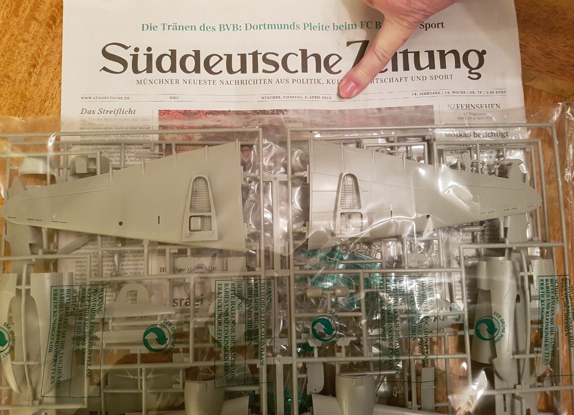

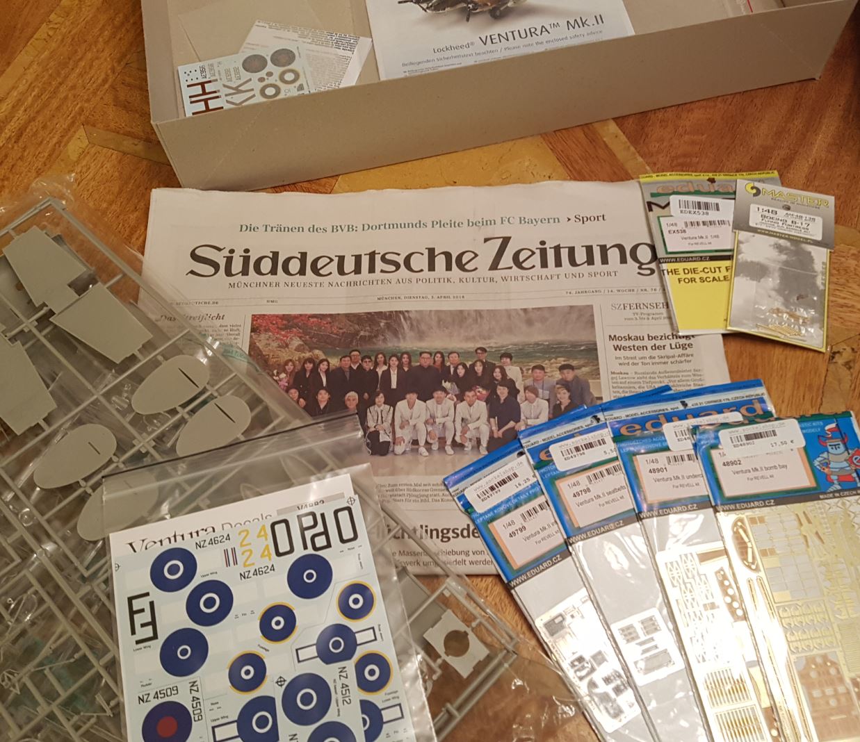

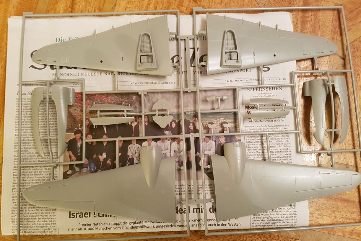

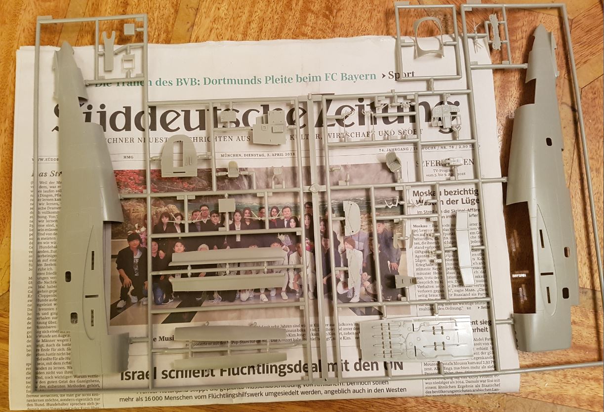

Hier die Präsentation mit dem Tagesbeleg und die Vorstellung des Projekts im Detail.
Die Süddeutsche mit Box
und jetzt die Süddeutsche mit dem noch ungeöffneten Plastikbeutel. Und nein, das ist nicht mein, sondern der Zeigefinger meiner Holden, die unbedingt mit aufs Bild wollte.
Das Projekt mit allen Zurüstteilen

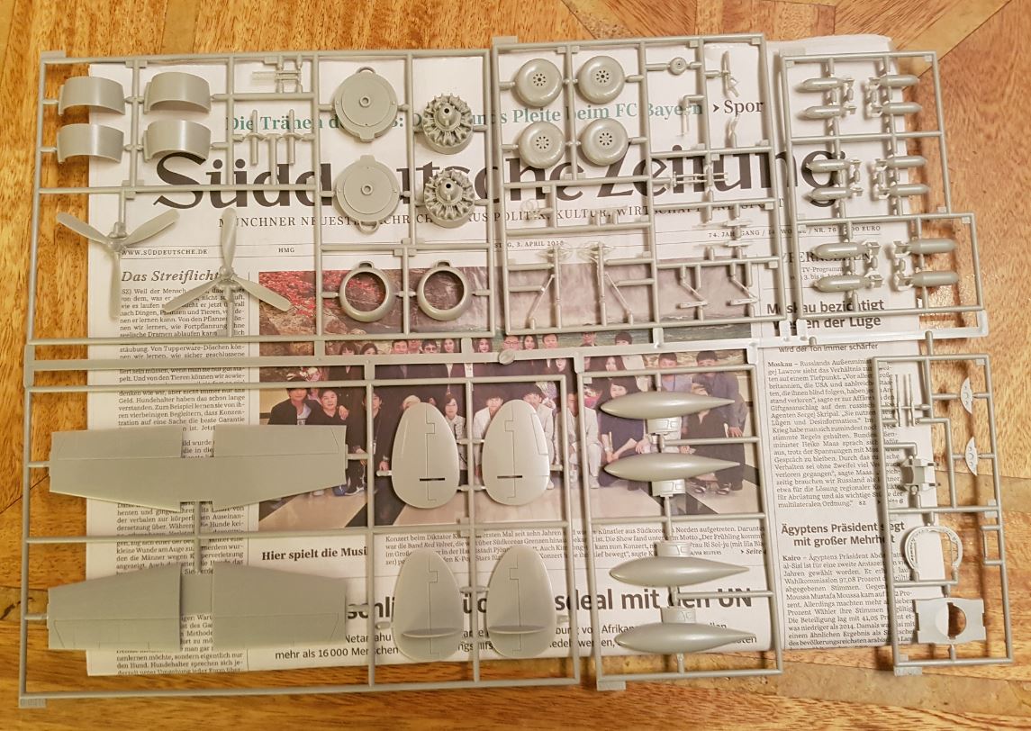

Und nun die Vorstellung des Kits im Detail.

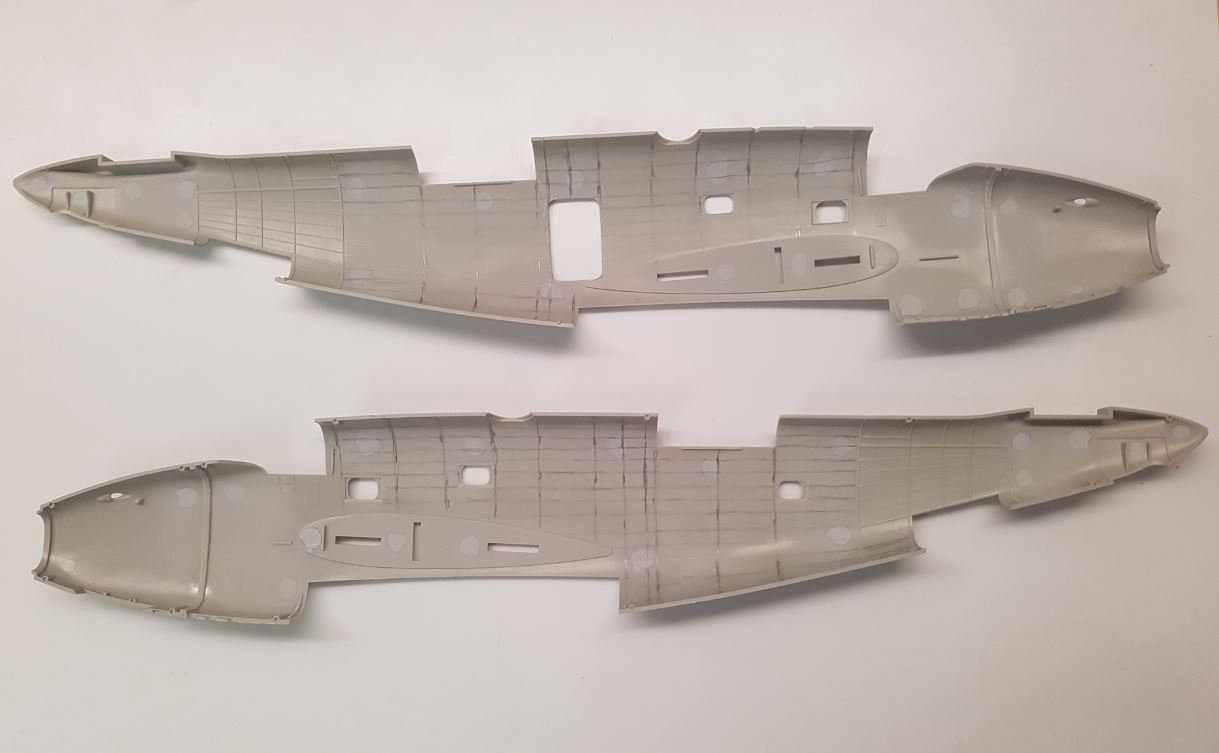

Spritzling 1
Spritzling 2
Spritzling 3

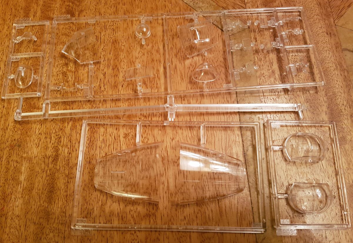

die Klarsicht-Teile
und die Zurüstteile, die ich geplant habe
Aus Amerika kommt der Decalsatz für die Neuseeländische Version

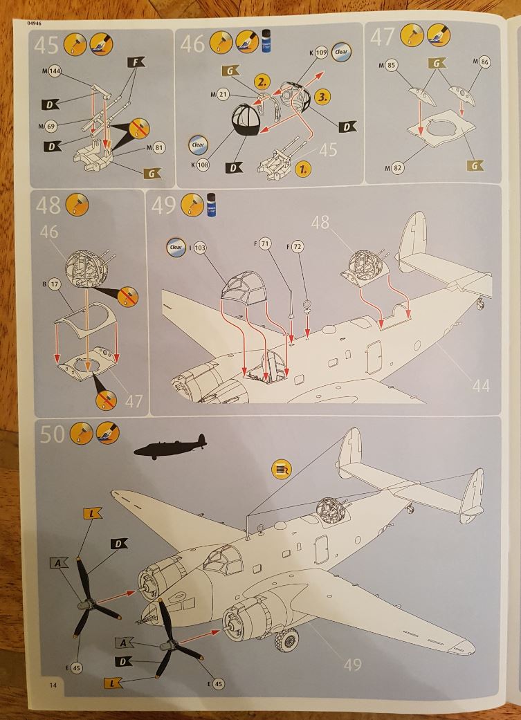

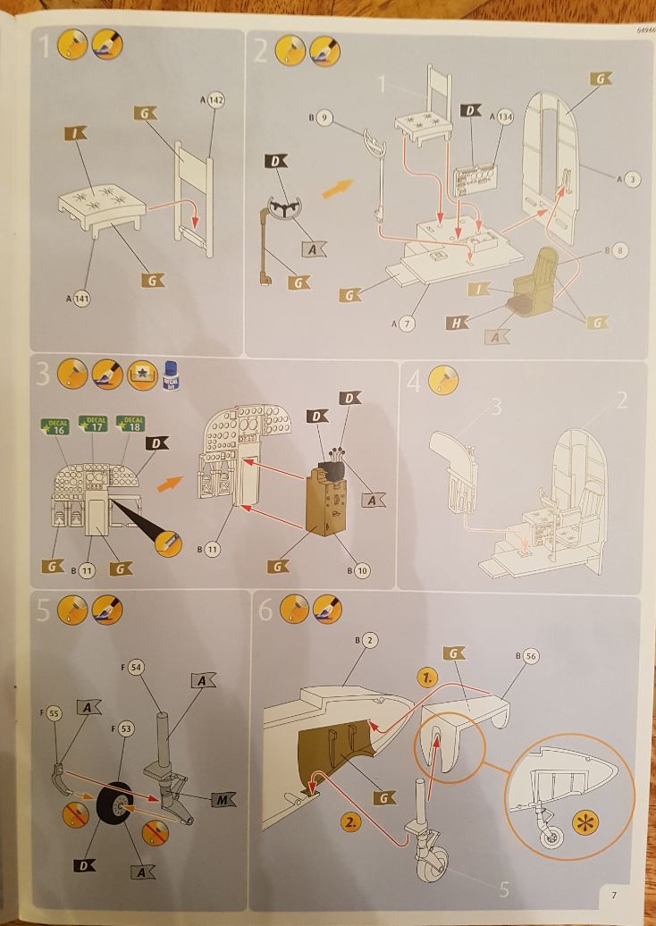

Die Bauanleitung
erste Seite
letzte Seite

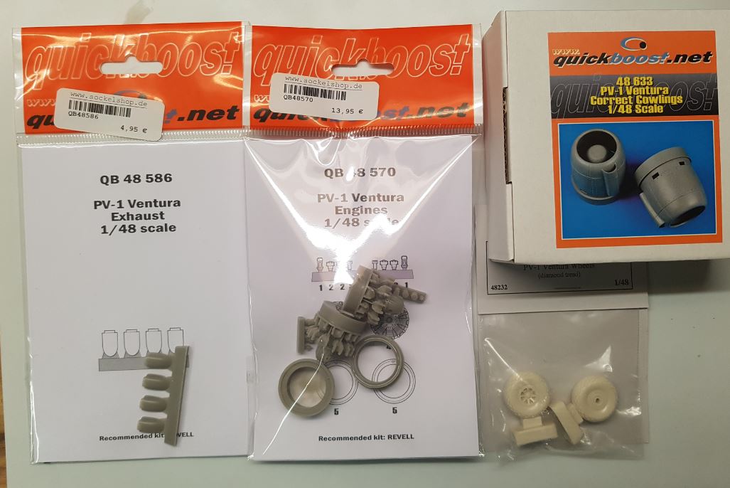

Die Motoren des Kits werde ich wohl auch noch tauschen. Auch die Räder gefallen mir nicht so richtig. Aber das sehe ich während des Baus.

Zur Planung...

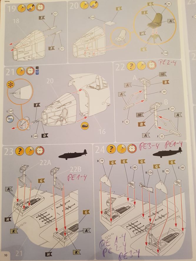

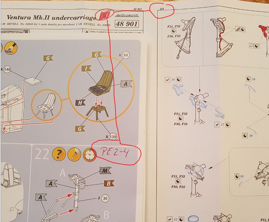

wenn ich viele PE Teil zu verbauen habe gehe ich üblicherweise so vor: diePE Bau-Anleitungen markiere ich farblich:
Eduard Anleitungen z.B. haben numerierte Seiten. 1-4, 2-4 und so weiter. Ich suche mir im original Bauplan die entsprechenden Stellen und notiere dort in der jeweiligen Farbe die Seitenzahl.
Also hier zum Beispiel PE 2-4 in Rot:
demnach sehen Seiten dann hinterher z.B. so aus:
in Rot PE 1-4, PE 2-4 und PE 3-4
in Lila PE 1-4, PE 2-4 und PE 3-4
so wird nichts vergessen. Ein System das für mich funktioniert.

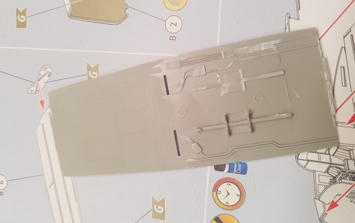

Schritt 1

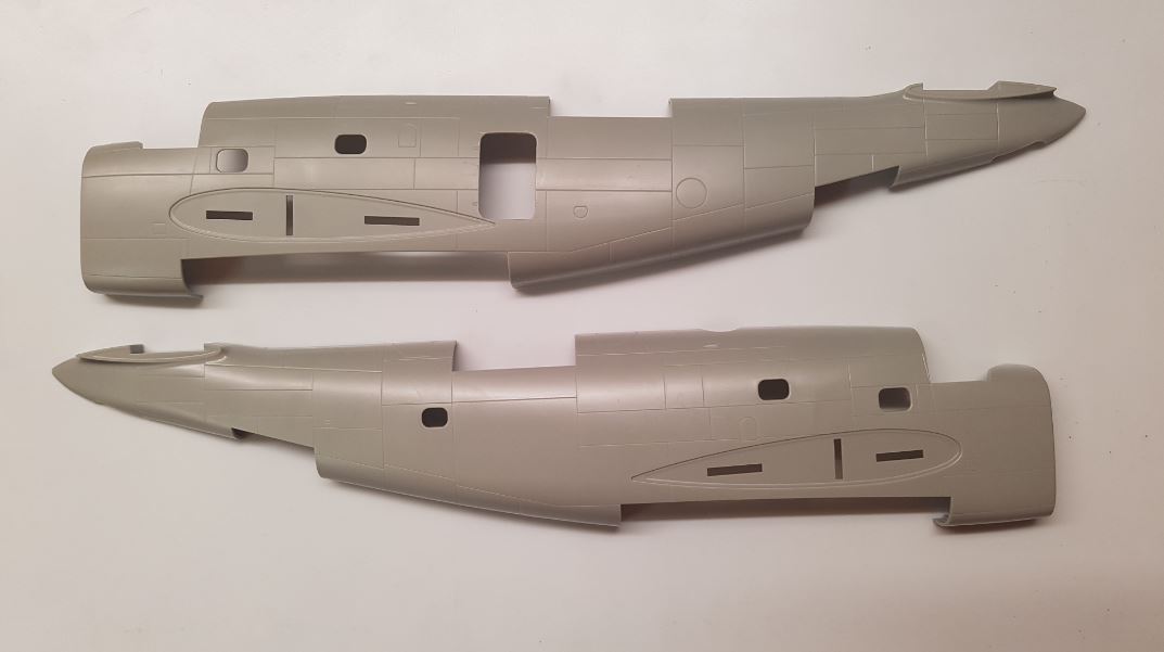

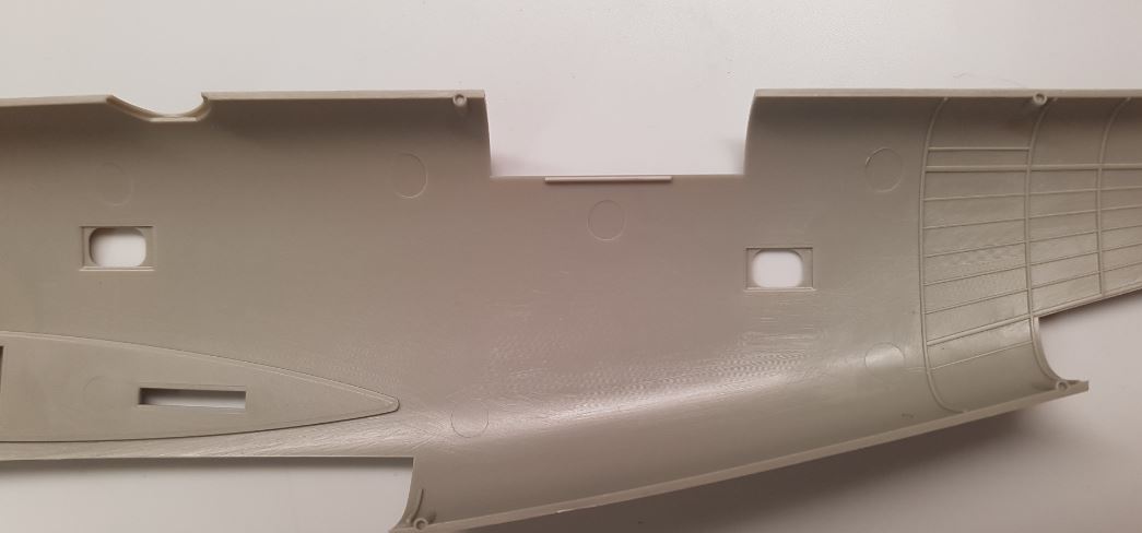

Ausschneiden der Einstiegstür
Schöne Auswurfmarken, trotzdem müssen sie weg.

nach Sichten aller Teile waren noch weitere Bestellungen von Nöten. So sind mittlerweile eingetroffen:
Nun fehlt nur mehr ein Ergänzungsset fürs Exterieur.

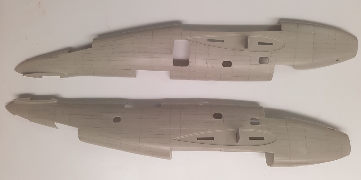

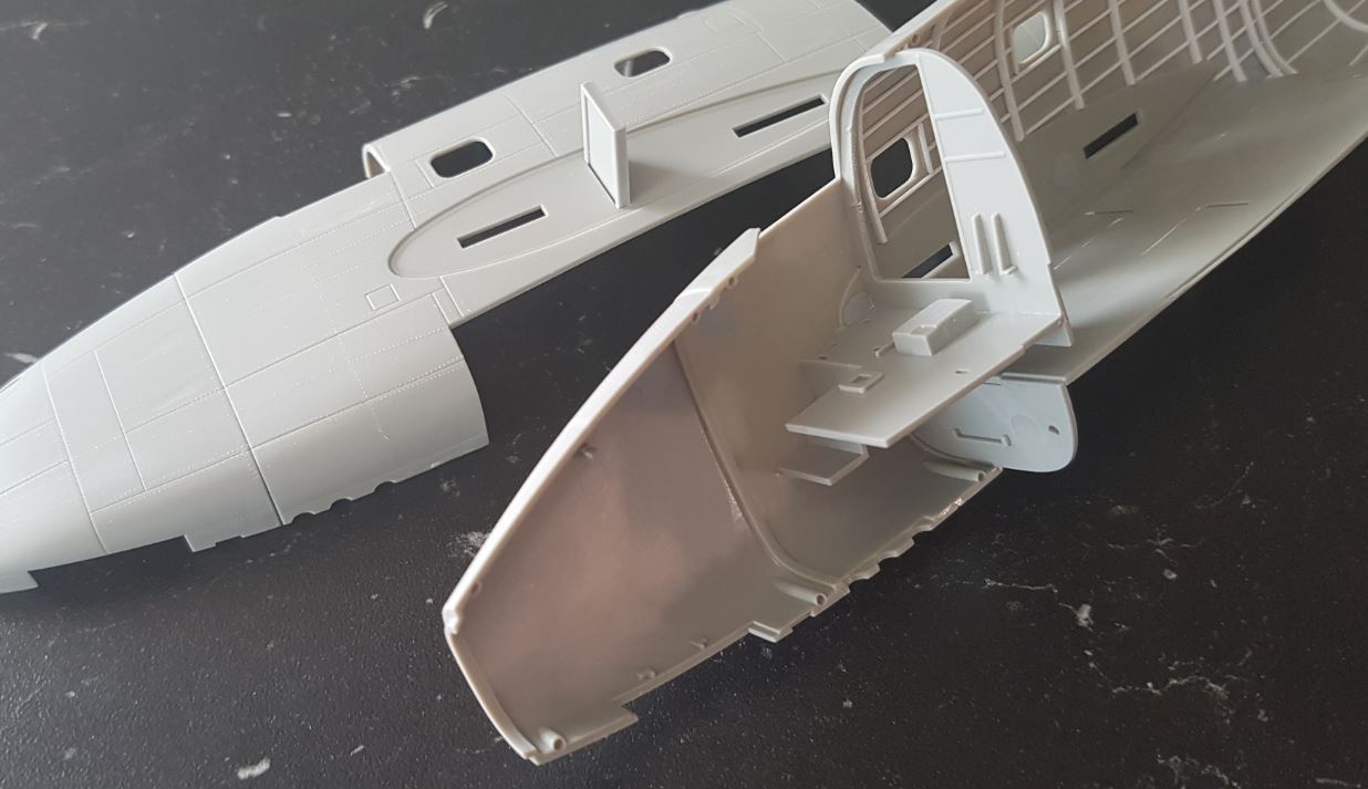

Den Bombenschacht habe ich installiert nachdem die anmodellierten Details weggeschliffen wurden.

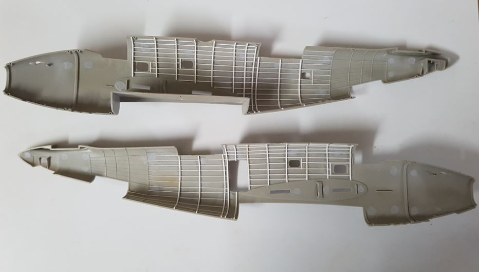

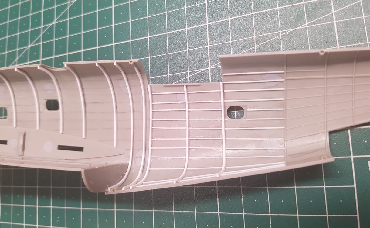

Da ich den Innenraum so weit wie möglich ausbauen möchte habe ich die Positionen der Spanten angezeichnet.
und angefangen das Spantgerüst mit Evergreen Profilen einzubauen. Die Auswurfmarken sind übrigens auch Geschichte.

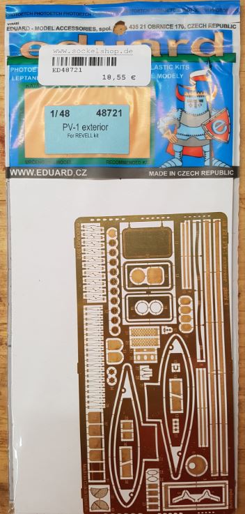

die Exterieur Teile sind jetzt auch da.

die innere Struktur mit Evergreen Profilen nachgebaut.

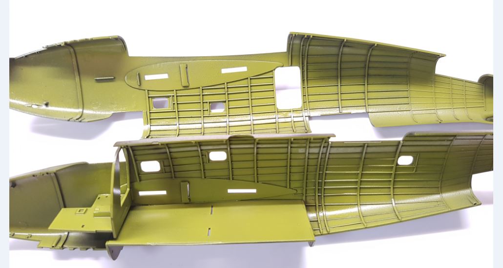

Nachdem die Nietenreihen außen angebracht waren, habe ich die Cockpit-Wand auf der rechten Seite ausgeschnitten. Die war bei vielen PV-1 offen. Danach dann die Cockpit-Wand und -Boden installiert.
anschließend war es dann soweit das, nach einer schwarzen Grundierung, die Innenseiten grün lackiert werden konnten.
