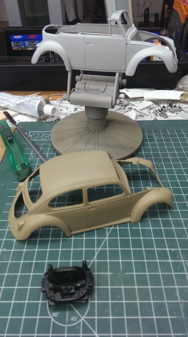

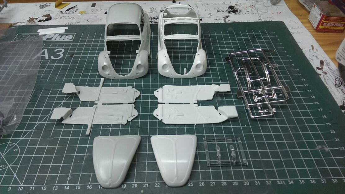

Hurra! Die ersten Schritte sind endlich gemacht :clap: . Als Erstes musste ich natürlich die beiden Bausätze so zusammen bringen, dass ich ED bauen kann.
Links bzw. grau wie man sieht ist die Limo, die später ED sein wird. Den Klarteilen des Cabrio wurden nur die Rücklampengläser beraubt. Dafür der komplette Chrombogen (Stoßstangen und Rücklampenreflektoren)
An der Kofferraumklappe sieht man schon diese Belüftungs-/Frischluftschlitze. Dann fällt mir jetzt erst auf, dass bei der Limo nicht einmal eine Zierleiste aufgegossen ist. Fiel mir am Polizeikäfer gar nicht auf :shock:
Der Unterschied an den Seiten für den Innenraum liegt nur an den Türpappen. Griff, Tasche und Aschenbecher muss zur Limousine. Lustig: die Cabrioverkleidungen haben Türpins - Muss ich übernehmen. Leider kann man die ganze Seite nicht einfach in die Limo packen. Die Form der Fensterkante ist beim Cabrio bauartbedingt höher und einfach gerade. Auch sieht man die Gurtbefestigung. Da die A-Säule an der Fensterkante aufhört, wurde der Gurt an einer anderen Position befestigt. Auch ist die Form der hinteren Pappen an der Oberkante gerade.

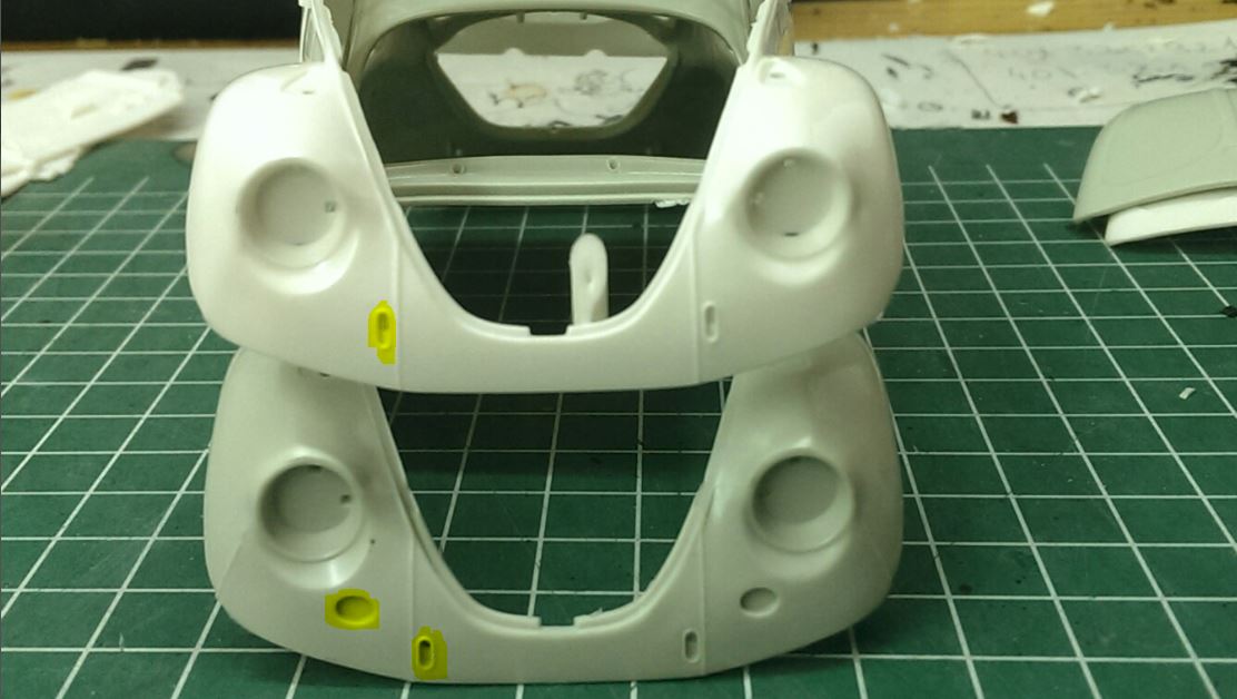

Vorne müssen die Stoßstangenhalter neu gebohrt und die Hupenziergitter geschlossen werden.
Hinten die augenscheinlich größte Veränderung an der Karosserie: die Rückleuchten vom Cabrio müssen an die Limo.
Dann habe ich Montag schon ein wenig gebastelt. Die Karosserie habe ich bereits die Gießgrate verschliffen und auch die Kotflügel vorne insbesondere runder geschliffen - wie bei dem Polizeikäfer auch schon. Wer die Limo in seinem Regal liegen hat, der schaue sich einfach mal die Form über den Scheinwerfern zwischen Scheinwerfer und Blinker an. Von vorne gesehen ist das einfach nicht flach genug und erinnert an ein Spitzdach. (siehe Bild von oben - man kann es ein wenig an der Spiegelung/Glanzlicht des linken Kotflügels - Fahrerseite - sehen). Auf dem ersten Bild mit der Gesamtübersicht erkennt man es auch anhand der Spiegelungen.
Ebenfalls seitlich vom Scheinwerfer ist der Kotflügel nicht ordentlich gerundet. Um den rechten Scheinwerfer herum gibt es dazu noch mehrere Sinkstellen. Der Übergang Kotflügel - Frontblech (Kofferraumwanne) ist ebenfalls zu kantig. Das muss runder sein :geek: Das ist bereits erledigt.

Was habe ich geschafft? Die Ziergitteröffnungen und Stoßstangenhalteröffnungen vorne sind verspachtelt und verschliffen. Davon gibt es kein Bild.

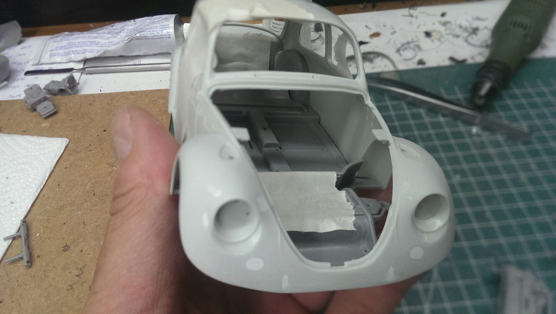

Dann habe ich aus einem Ersatzteilpool einen Boden mit Motor / Getriebe zusammen gebracht, um an der Innenausstattung diverse Veränderungen zu testen, um nicht mein "scharfes" Modell zu ruinieren. Ich dachte mir, ich baue den Motor getrennt vom Getriebe und so, dass man ihn vielleicht noch raus nehmen kann. Man wird sehen. Dazu habe ich auch die Heizbirnen von den Heizungsschläuchen getrennt.

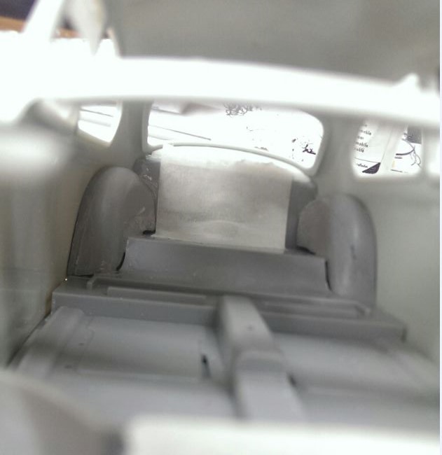

Der erste Schritt zur Abänderung im Innenraum ist ziemlich weit fortgeschritten: die Schaffung der Radkästen innen. Ich hatte erwähnt, dass die Radkästen beim Modell generell nicht dem Original nachempfunden sind. Innen wird dies dann deutlich. Aber dadurch, dass das Modell eine Heckablage hat, fällt das nicht auf. Aber bei ED sehr wohl. Ohne die Heckablage müssen die Radkästen innen deutlich zu sehen sein und vor Allem der Übergang zu den Seitenfenstern und Seitenverkleidung. Dies baue ich nach.
Dazu nahm ich von der Grabbelbox die Bodenplatte und schnitt die hinteren Radhäuser ab. Diese passte ich an die Innenseite an und verklebte sie auf dem scharfen Modell. Eine Seite ist fertig, die Zweite muss nochmals verbreitert werden. Zwei mal geschnitten, immer noch zu schmal :lol: . Ne. Hatte eine wenig zu viel abgeschnitten. Also wieder angeklebt und erneut verschälert. Ich denke, das wird gut so. Davon gibt es auch ein Bild:
Links so, wie es der Bausatz kann. Das wird durch den Rücksitz und der Heckablage verdeckt. Rechts schon korrigiert. Feinarbeit folgt.
Zu allem Übel geht meine Kamera kaputt. Ich bekomme keine vernünftige Schärfe hin :(
Ein wenig weiter gemacht. Die hinteren Radkästen sind soweit grob fertig. Nun noch die Feinarbeit an den Abschlüssen.
An der Front müssen nur noch die Stoßstangenhalterungen gebohrt werden, der Rest ist soweit gut.
Dann dachte ich es wäre cool, den Motor vom Getriebe zu trennen. So gemacht und die Teile so angepasst, dass ich den Motor bei fertigem Modell rausnehmen kann, wenn ich möchte. Warum auch immer ;)

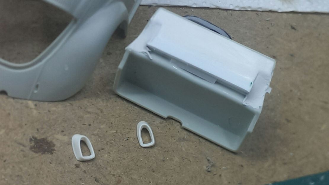

Den Gebläsekasten habe ich auch noch korrigiert. Das hatte ich mal bei einer Bausatzvorstellung oder beim Bau meines Polizeikäfers erwähnt: wenn das ein Standardkäfer ist, ist der Motor beim Modell falsch. Ansaugbrücke und Gebläsekasten gehören zum 1600er / 50 PS Motor. Auf der Rückseite ist Platz für einen größeren Ölkühler geschaffen, was es nur am 1300 / 44 PS oder eben dem 1600er Motor gab. ED hat einen 1500er / 44 PS, der diese Vergrößerung nicht hat (auch keinen großen Ölkühler). Also habe ich das abgeschliffen (unten im Bild zu sehen). Auf der Vorderseite am Gebläsekasten habe ich alles abgeschliffen mit Ausnahme der Zündspule. Getriebe ist hier mal eingebaut und Der Motor liegt halt da ;)
Am Ende des Tages sind die Löcher in Motor, Getriebe und Gebläsekasten verfüllt und trocknen durch.

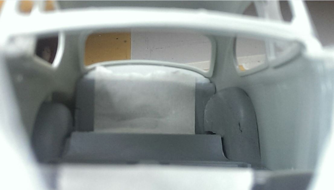

Hier und da ein wenig geschliffen und begonnen, die Rücksitzbank an die neuen Radinnenhausschalen anzupassen. Mit Kleinklein geht es weiter.
Man, der Wagen hält mich echt auf. Gestern konnte ich zumindest die Rücksitzbank fertig stellen. Ich dachte, es macht nichts aus, wenn sie 1-2 mm weiter vorne steht. Falsch gedacht. Die Gurtrollen stören dann, die Seitenverkleidungen liegen dann nicht sauber an etc.. Passt ja jetzt. Jetzt muss ich aber ran gehen und mal reinklotzen. Sonst wird der nicht fertig :o

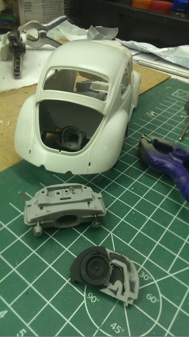

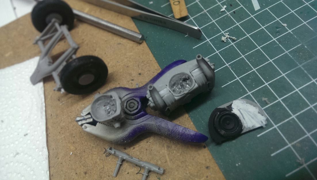

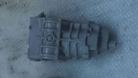

Gestern habe ich mich um das Getriebe gekümmert. Da ED Halbautomatik besitzt, ist das Getriebegehäuse anders.
Kleine technische Randinfo...
Anstatt der Kupplung hat der Halbautomatikkäfer einen Drehmomentwandler (DMW) in der Kupplungsglocke und eine Trennkupplung (TK). Die Kupplungsglocke ist für den DMW tiefer konstruiert (habe ich nicht nachgebildet - sieht man nicht). Die TK sitzt zwischen DMW und Achsdifferential im Gehäuse. Dazu muss das Getriebe von unten zu öffnen gehen, um bei Bedarf die TK auszubauen. Diesen Deckel habe ich also nachbebaut.
Neben Hydraulikanschlüssen (in Fahrtrichtung rechts) hat das Getriebe noch einen pneumatischen Servomotor (Ausrückzylinder ähnlich eines Membranbremszylinder), der die mechanische TK betätigt. Dieser wird noch nachgebaut - wobei man den dann schwer sehen kann.
Um die TK betätigen zu können, bedient sich das System vom Unterdruck um Ansaugrohr unterhalb des Vergasers. Mittels (Unter)druckvorratsbehälter wird die TK über ein elektrisch/pneumatisches Steuergerät betätigt. Der Schaltvorgang wird über einen Massekontakt eingeleitet, der in dem zweiteiligen Ganghebel verbaut ist. Das Steuergerät zieht dann im Grunde die Luft aus dem Servomotor, die Hebel betätigen die Kupplung, ein Schaltvorgang ist möglich.
Das Getriebe selbst besitzt nur 3 Vorwärts- und den einen Rückwärtsgang. Beim Halbautomatikkäfer hat man den ersten Gang weg gelassen. Heißt: der Käfer kann locker bis 50-60 km/h im "ersten" Gang gefahren werden. Das hat schon so manche Möchtegernampelstarter überrascht. Ich steh auf diese technische Lösung :D
Vorher:
Nachher:
Im direkten Vergleich
Ich bin zufrieden soweit.
Weiter habe ich noch ein paar Löcher im Motorraum gebohrt. Für den Hydraulikölbehälter, dem Unterdruckbehälter und die Hydraulik-/Unterdruckleitungen in der Rückwand.
Und wieder ein Stück geschafft :)

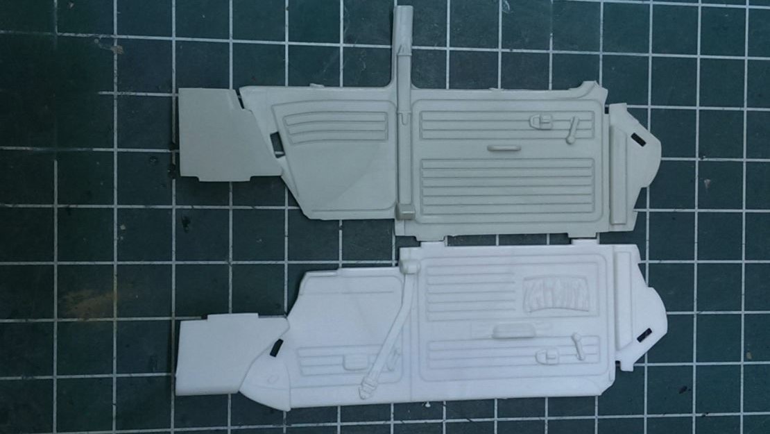

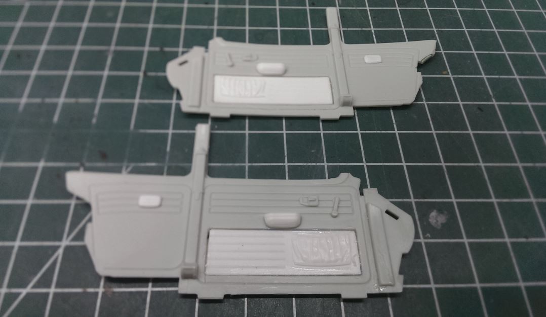

Die Türverkleidungen sind nun auch mal angepasst. Habe mich dazu durchgerungen, die Teile einfach umzusetzen anstatt großartig was zu frickeln. Wieder sind die weißen Teile abgeändert.
Wie und ob die Spalte noch korrigiert werden müssen sehe ich erst nach einer Testschicht Grundierung.

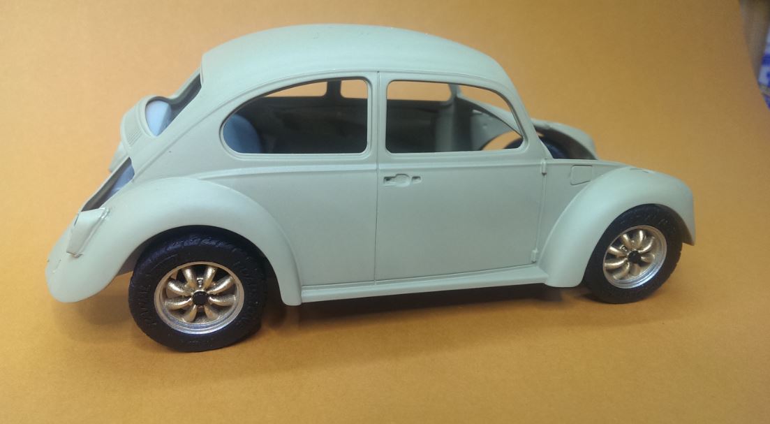

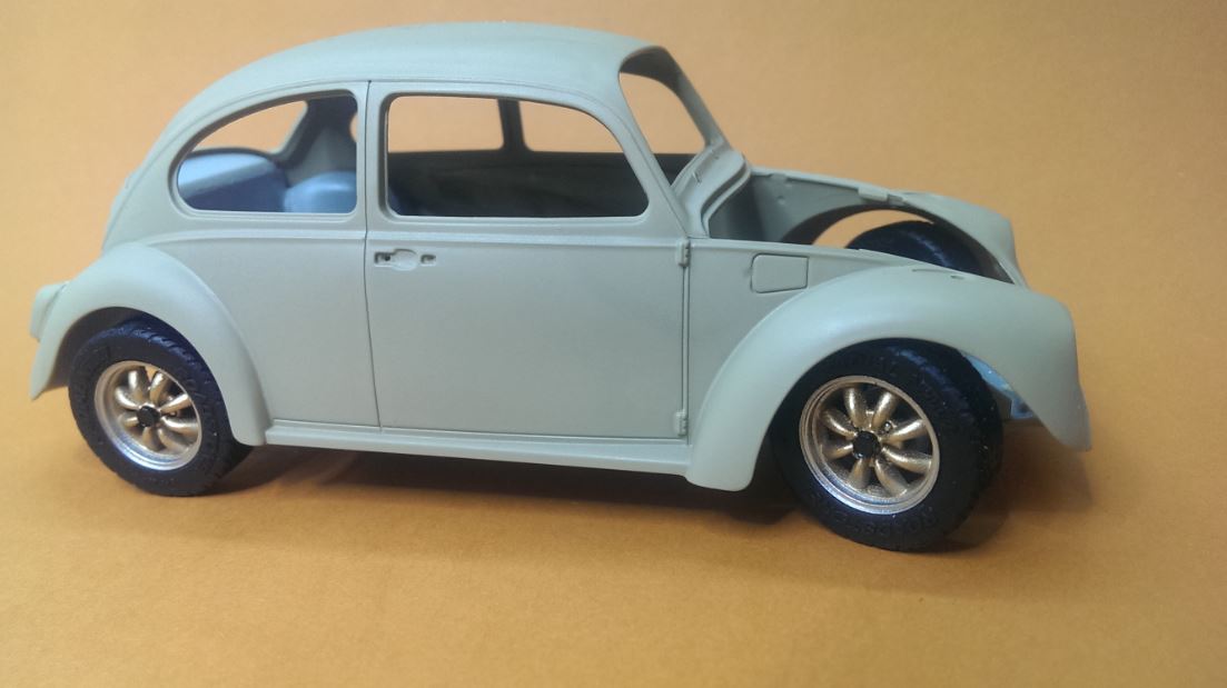

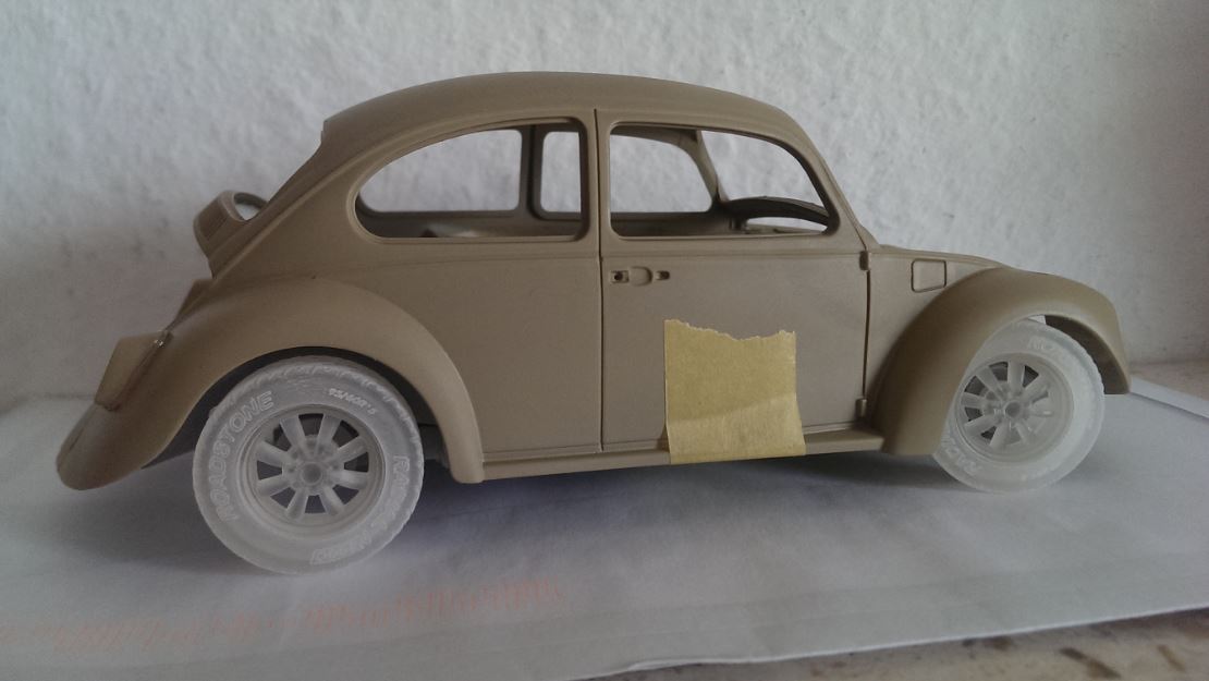

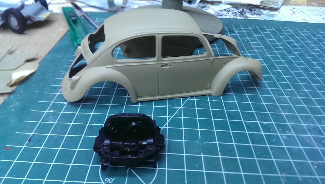

ED ist gefüllert. An der Karosserie spachtelte ich die Hubenziergitter noch einmal nach. Der Motor schon begonnen zu bemalen. Heute Nacht habe ich noch den Motorblock und Heizbirnen farblich abgesetzt. Auf dem Bild nicht zu sehen. Er sieht jedenfalls wie vom Tamiyakäfer aus.

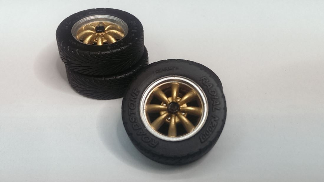

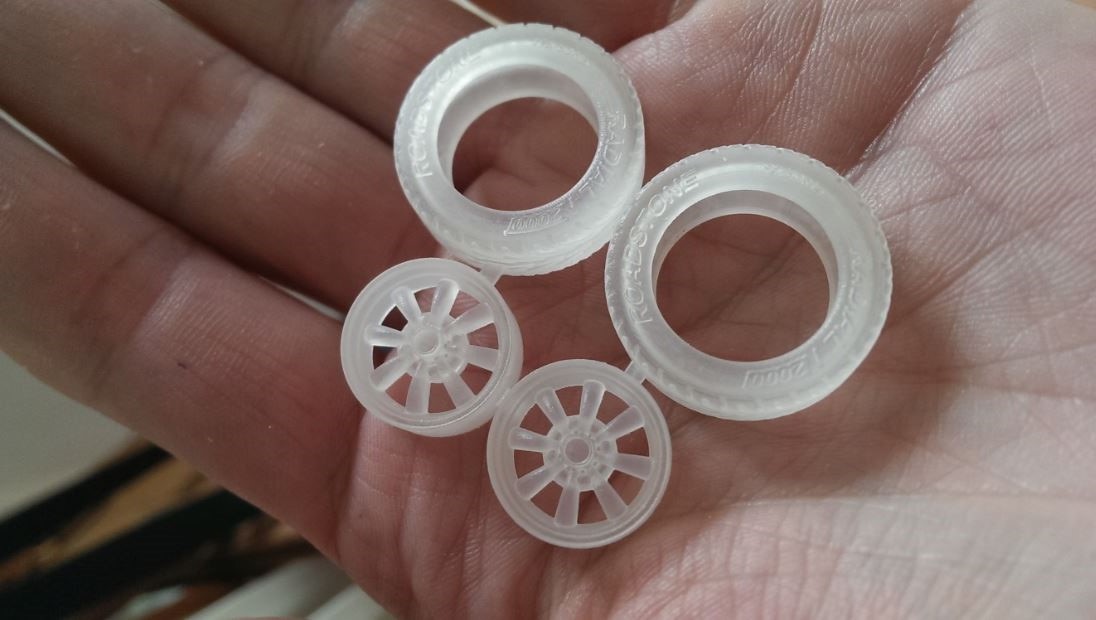

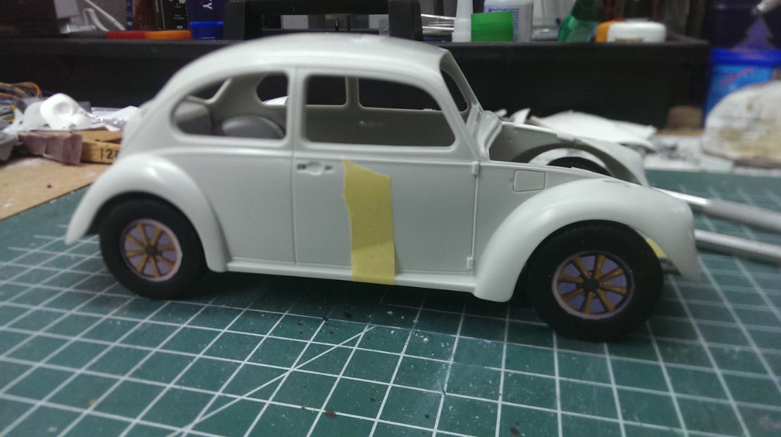

Geil! Meine Felgen sind da!
Sofort eine Passprobe mit Stellprobe durchgeführt. Wenn ich mit dem Original vergleiche, passt das schon.
Weiter auch gleich hübsch gemacht. Schwarz grundiert, versilbert und den Felgenstern goldfarben lackiert. Danach Radschrauben / Radnabendeckelchen bemalt. :thumbup:
Auch hier: Stellprobe *sabber* Die goldene Farbe ist wohl nicht so kontrastreicht zum Hintergrund 8-)
Original:
Ich finde die so richtig gut. Jetzt bin ich voll motiviert, den Käfer zügig zu Ende zu bringen. Ich weiß jetzt schon, dass das Modell von ED den Platz auf meinen Schreibtisch finden wird.

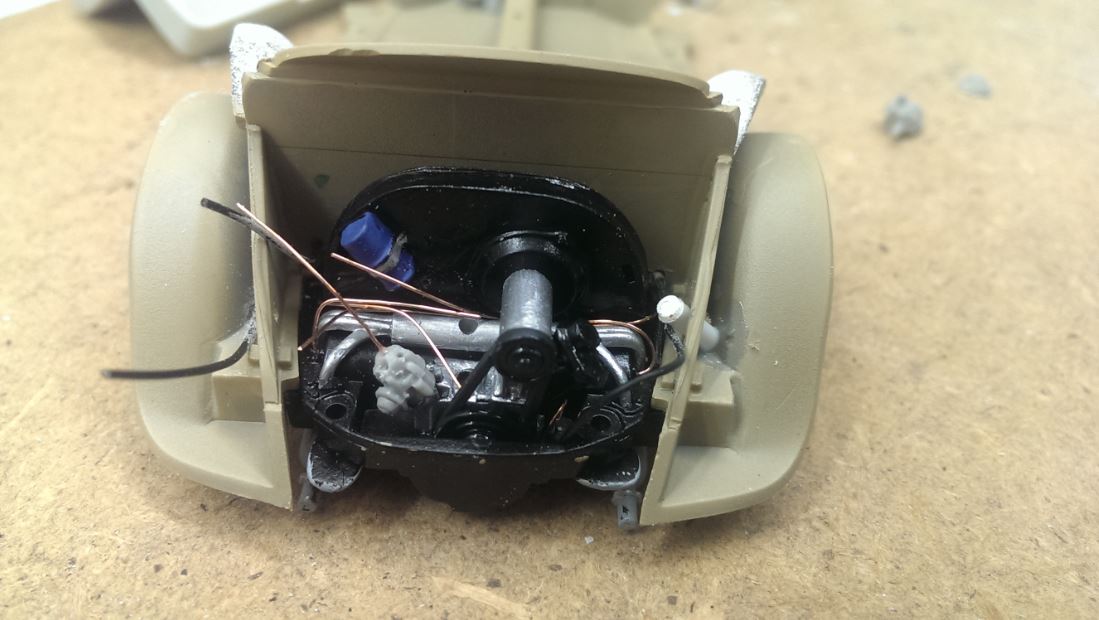

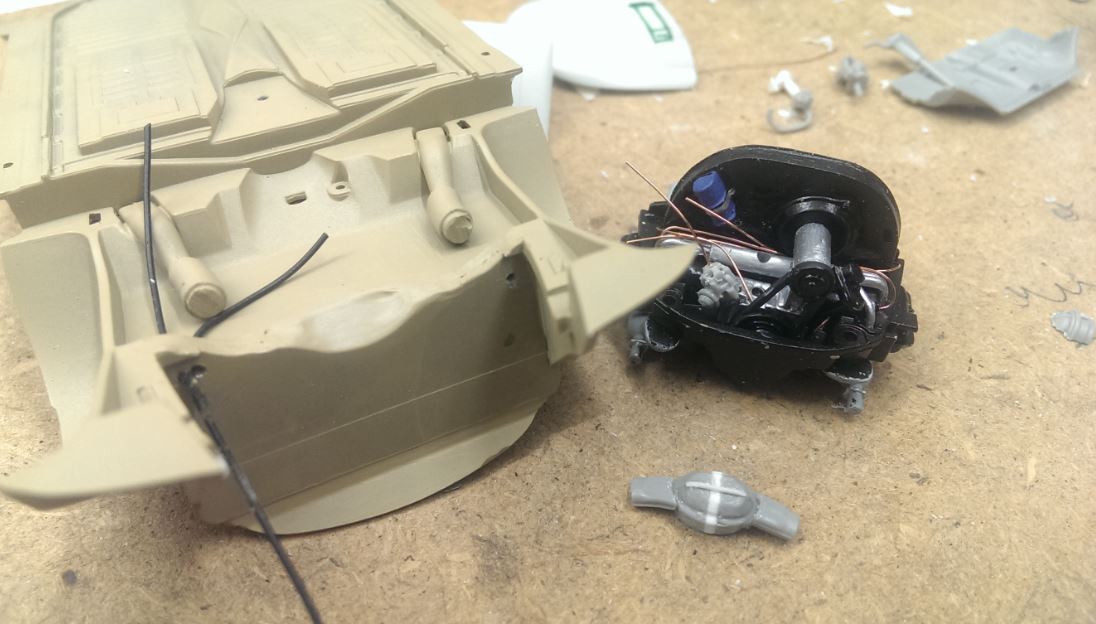

Bei ED habe ich wieder ein paar Kleinigkeiten bemalt und gebaut. Zum Beispiel den Luftfilter und das Schaltsteuergerät. Die entsprechende Verkabelung habe ich auch mal begonnen (Hydraulik-/Pneumatikschläuche, Zündkabel)
