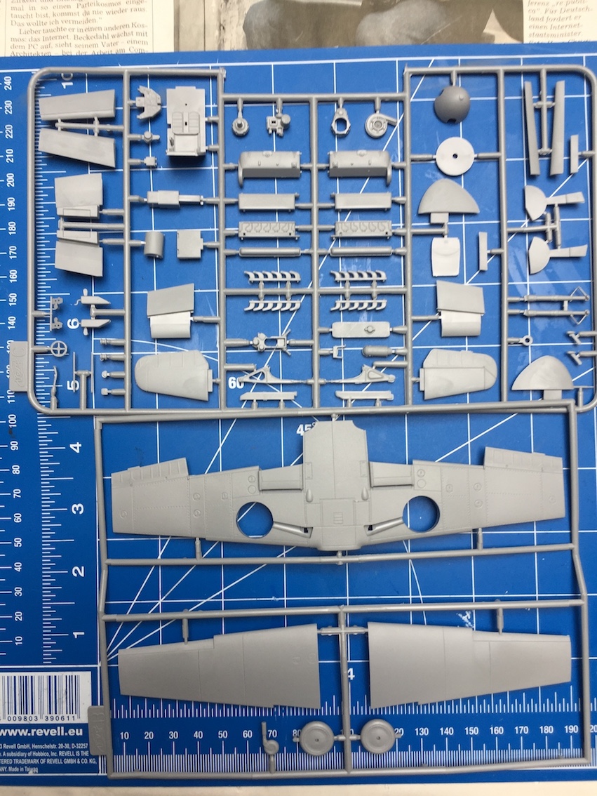

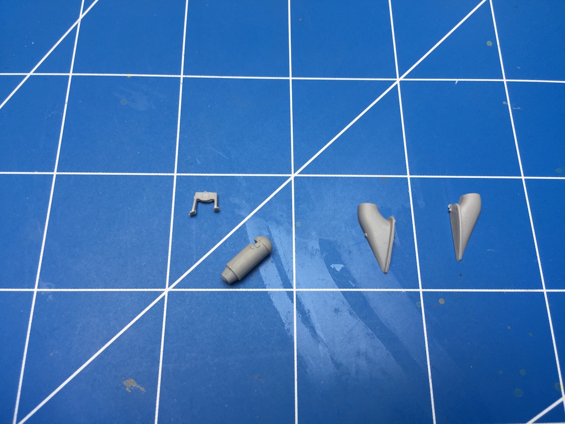

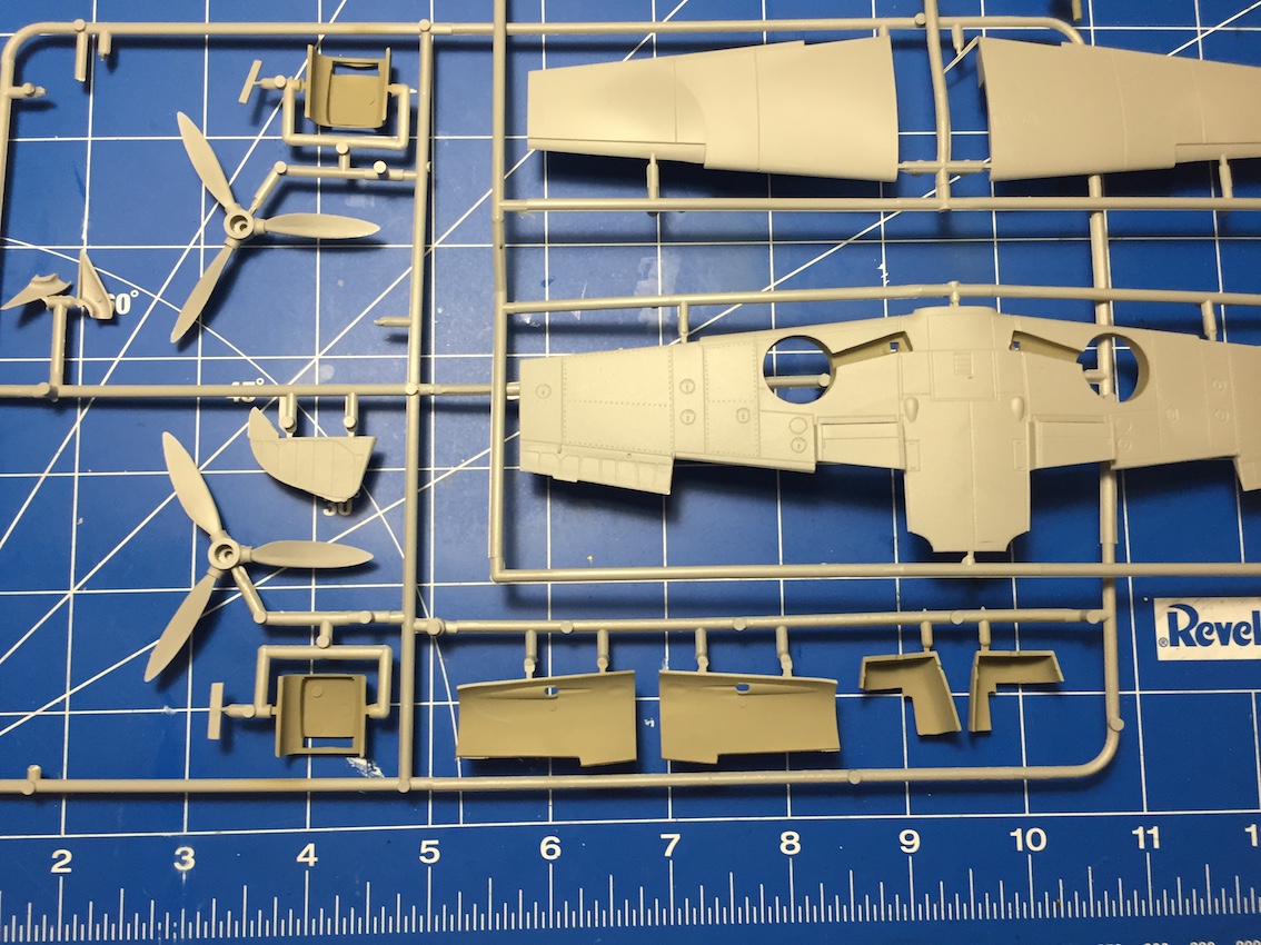

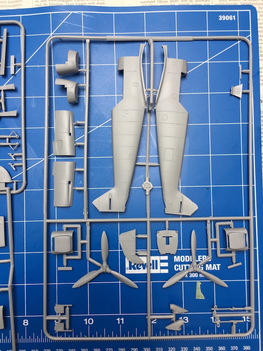

Im Kit enthalten sind 3 graue Gießäste mit recht weichem Plastik, ein klarer Spritzling und natürlich Decals und Bauanleitung

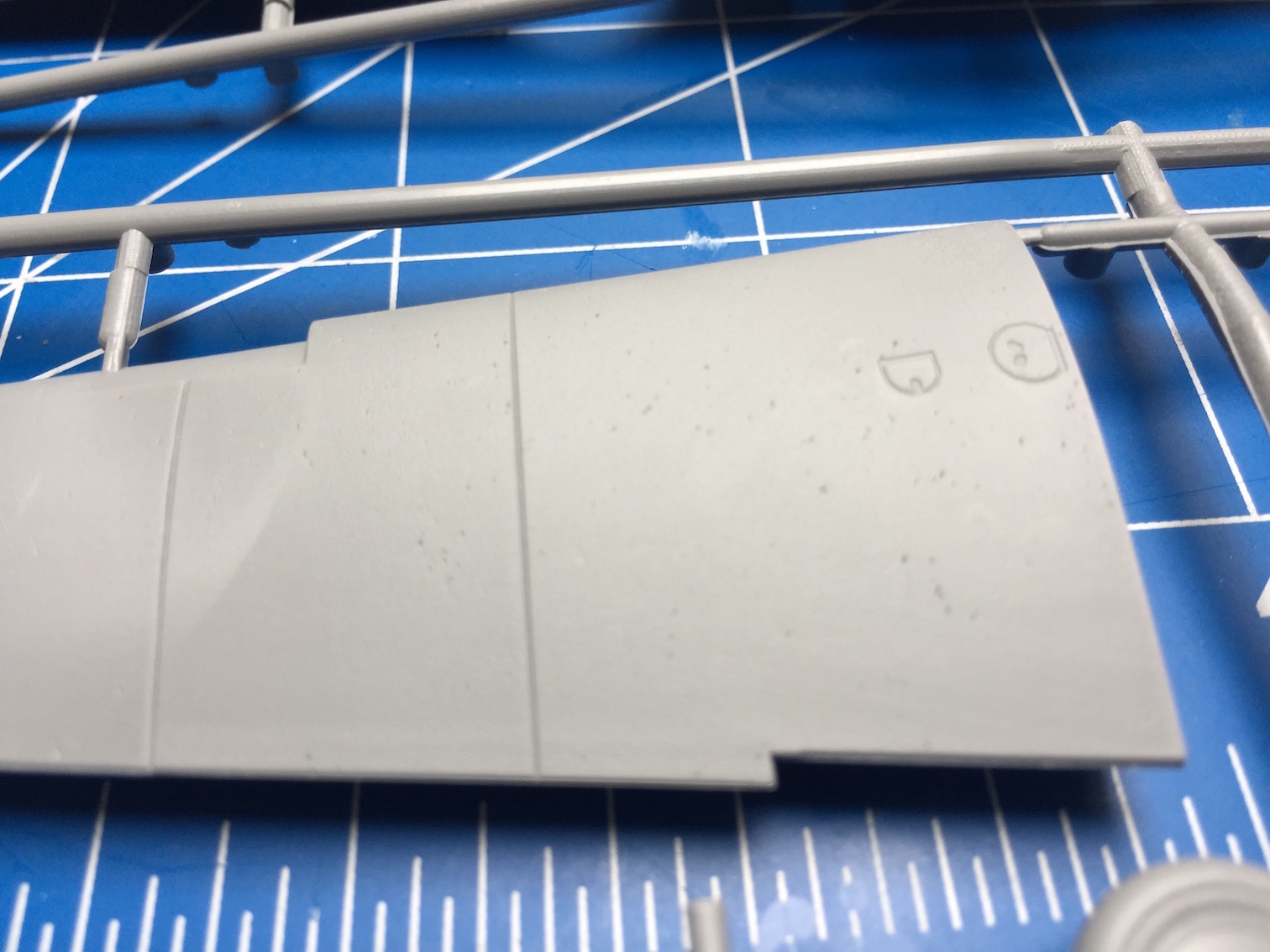

Die Spritzige sind alle sehr sauber, jedoch hat die Gießform der Tragfläche scheinbar einen Staubeinschluss(?)

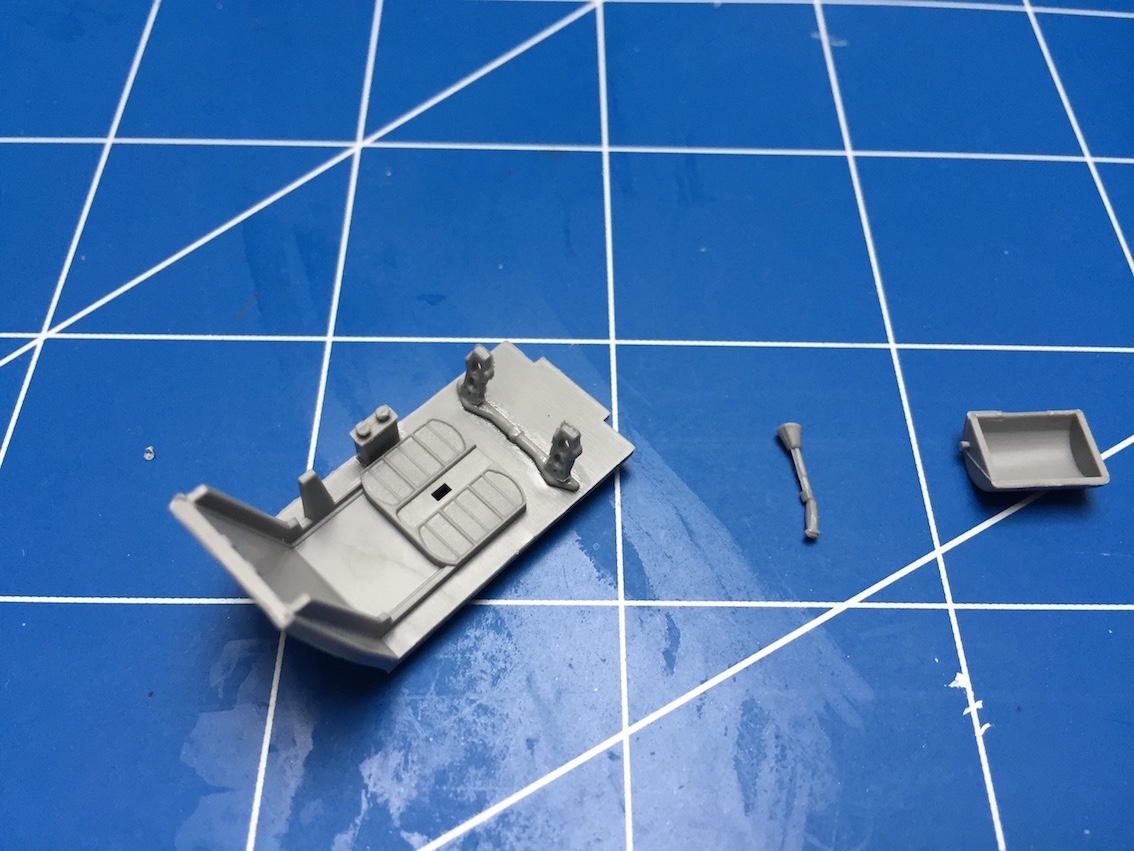

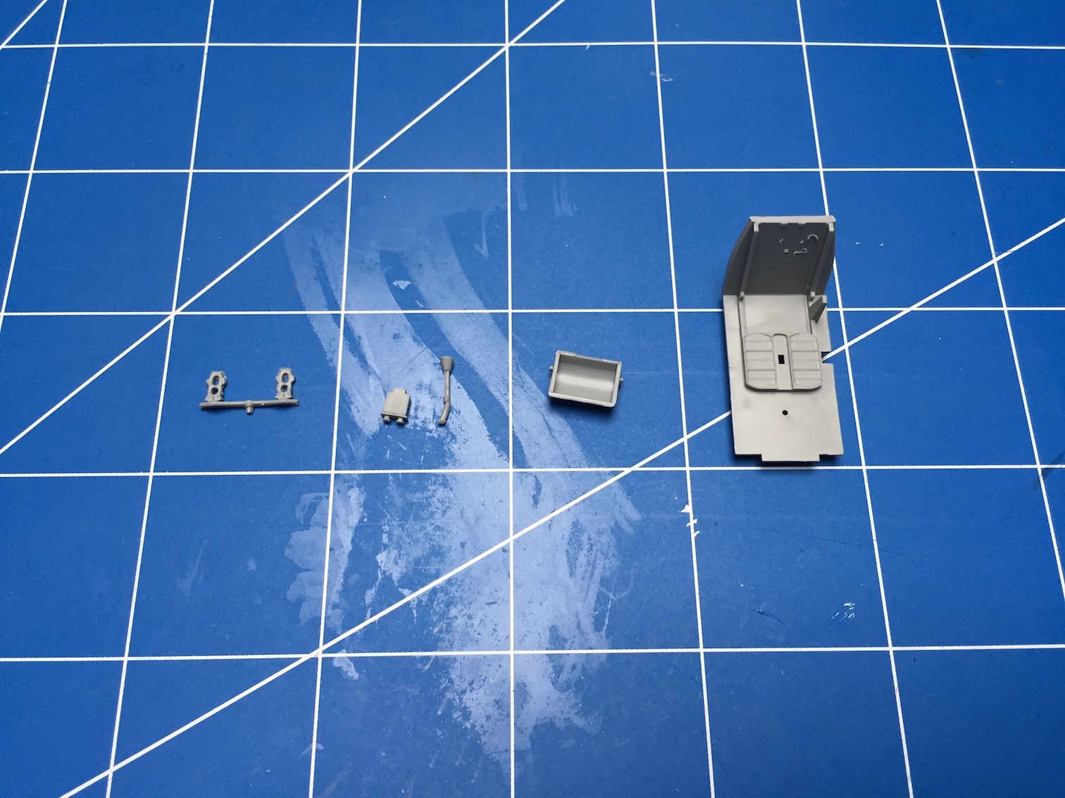

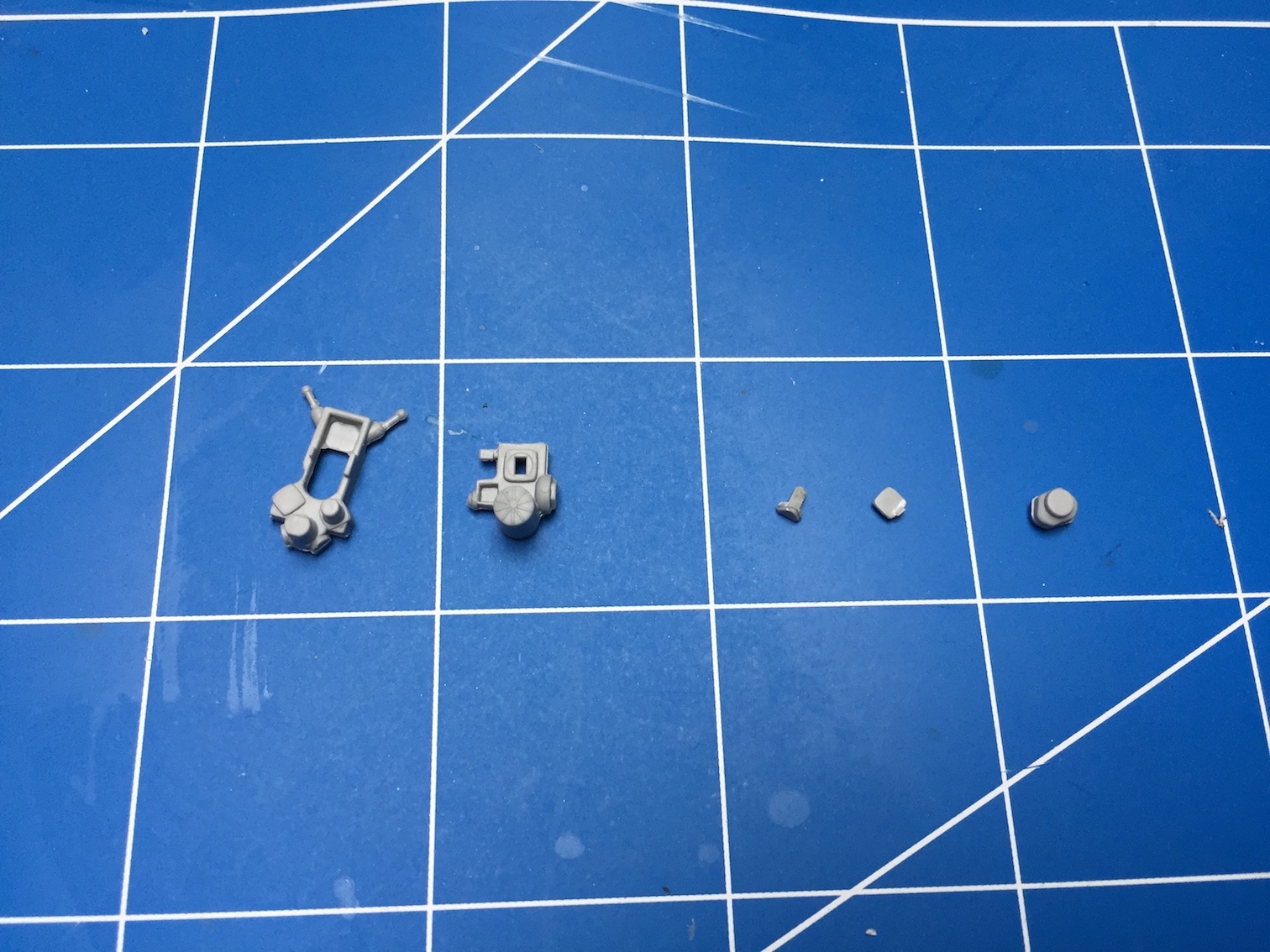

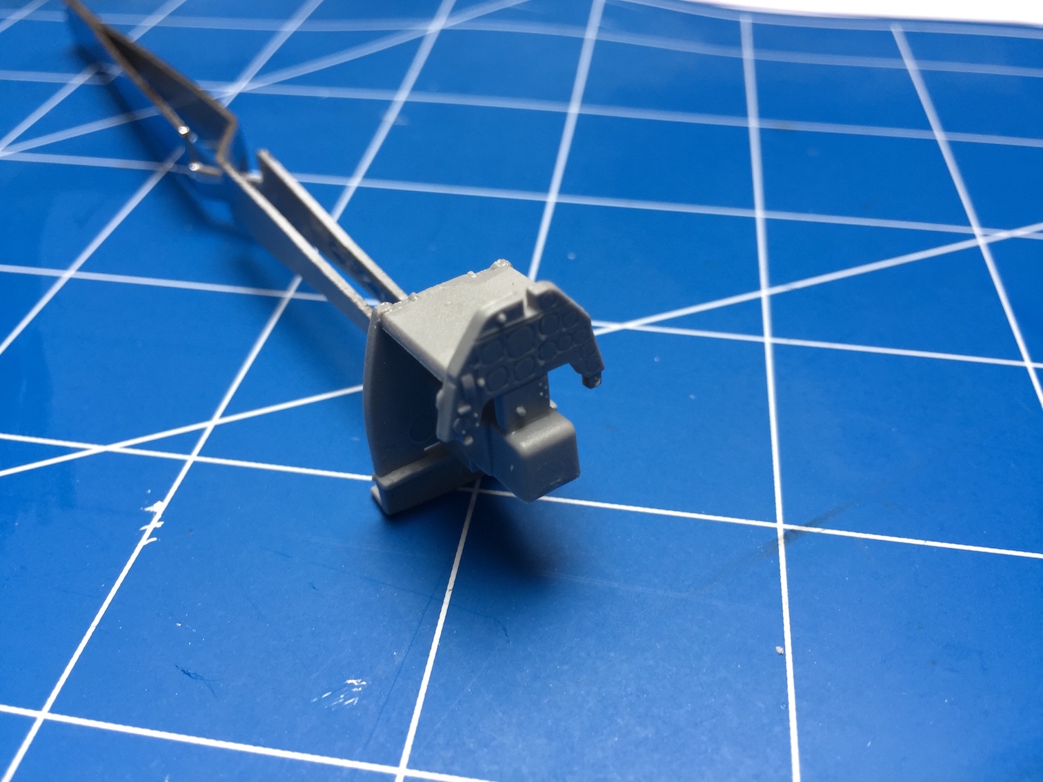

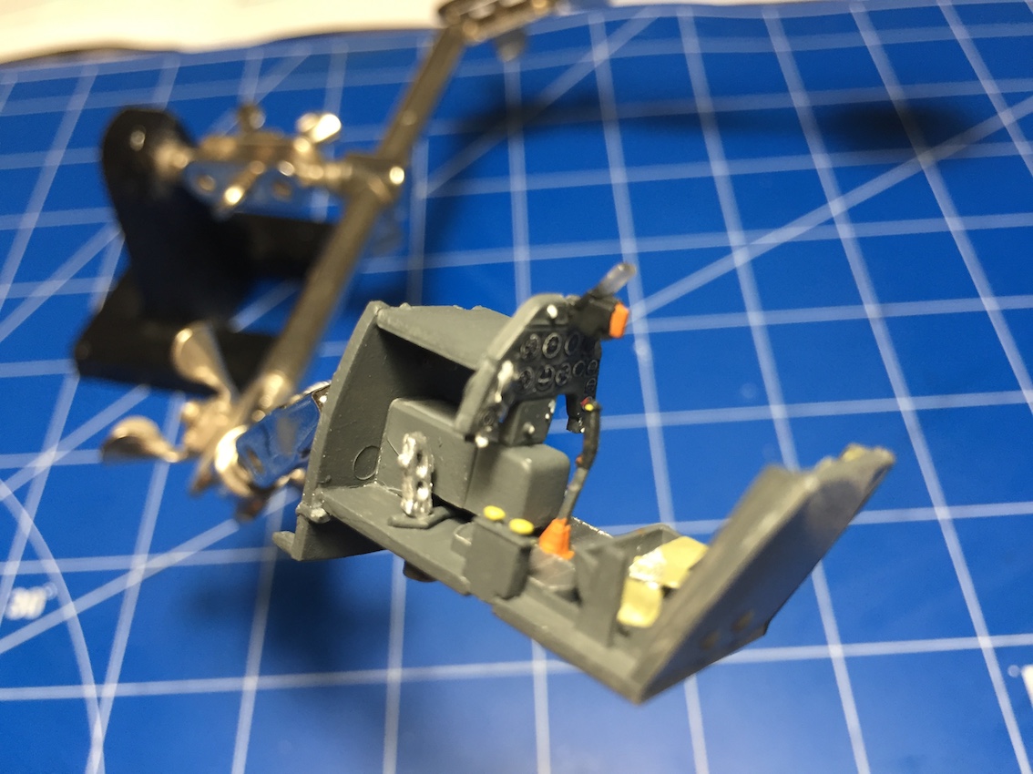

Als erstes werden die Einzelteile des Cockpits aus dem Spritzig gelöst...
...und schonmal vormontiert.

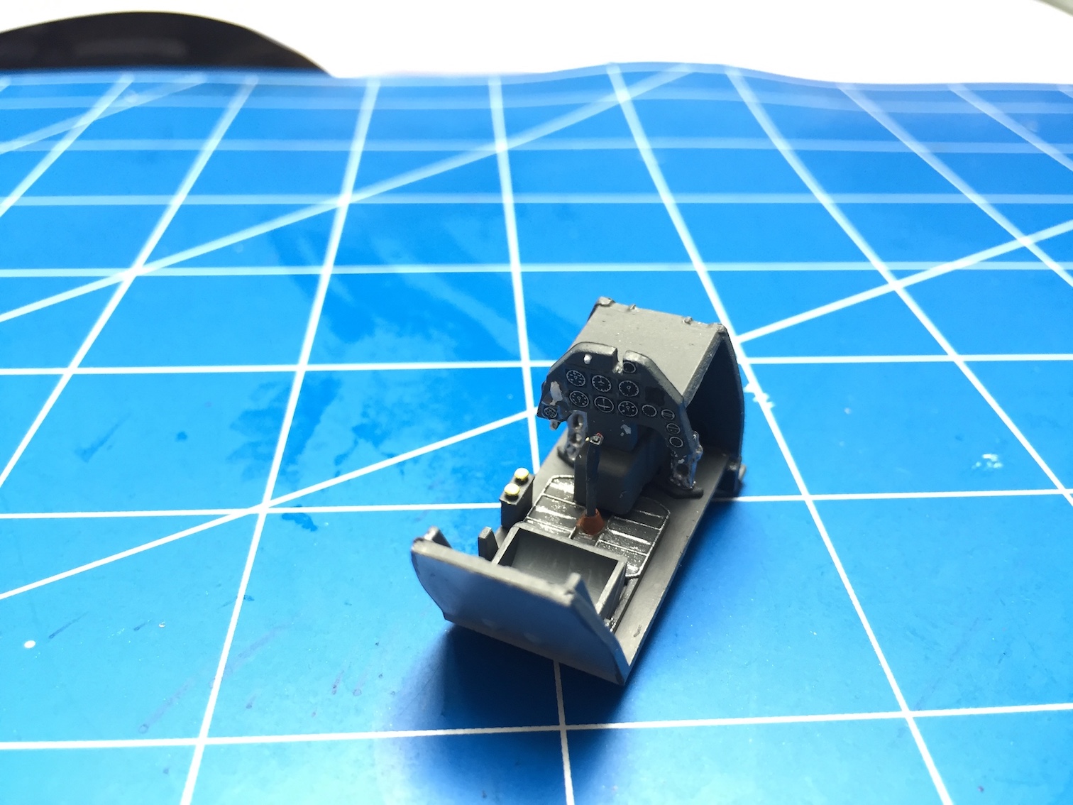

Anschließend wird alles mit Revell 77 Staubgrau gepinselt und einige Details farbig ausgestaltet.

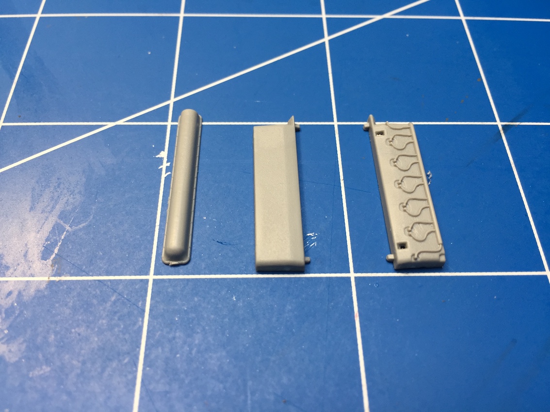

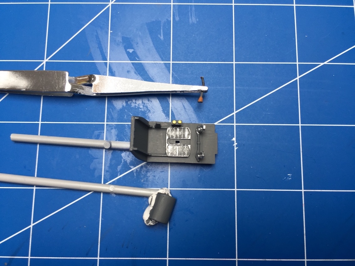

Weiter geht es mit der anderen Hälfte des Cockpits, insgesamt 4 Teile, hier schon zusammengeklebt
Auch dieses Teil wurde Staubgrau bemalt und mit dem Abziehbild für die Instrumente versehen.
Einige kleine Knöpfe habe ich mit weiß dargestellt.
Anschließend werden die zwei Baugruppen zusammengesteckt und verklebt.
Hierbei hatte ich allerdings einige Probleme mit der Passform (oder mir :mrgreen: ), da sich die Teile erst nicht zusammenstecken ließen und immer ein kleiner Spalt bleib. Nach einigem Schleifen und schneiden löste sich dieses Problem jedoch :)

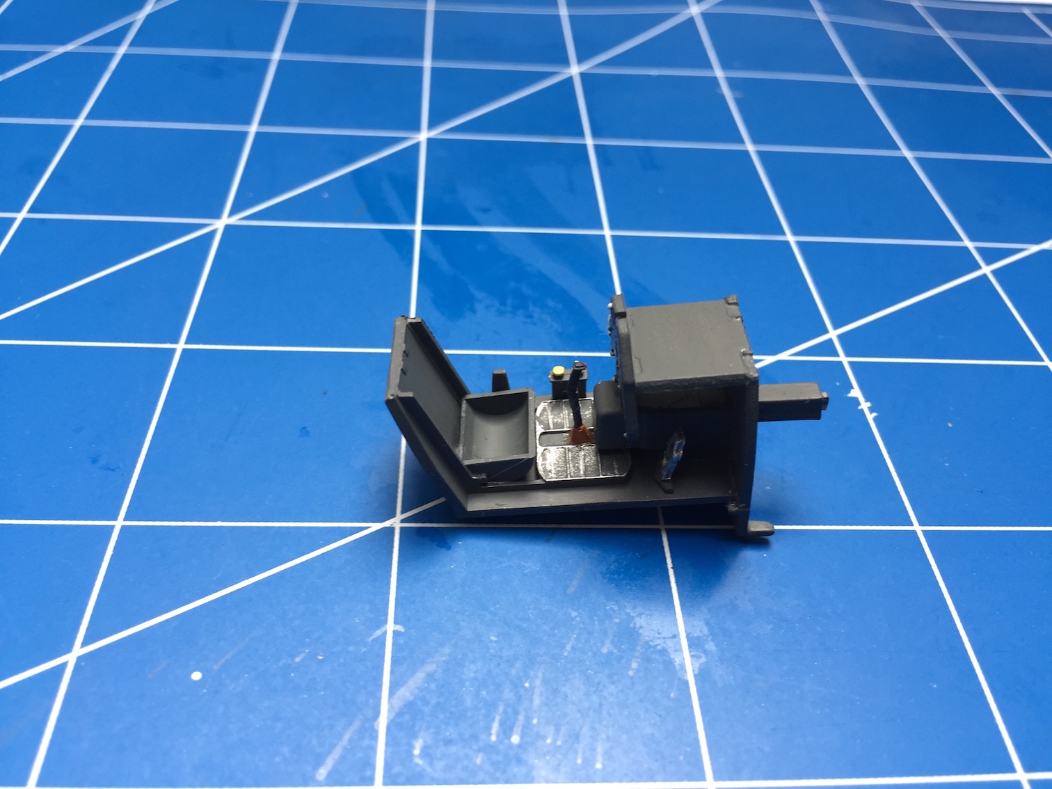

Hier das Cockpit in (soweit) fertigem Zustand

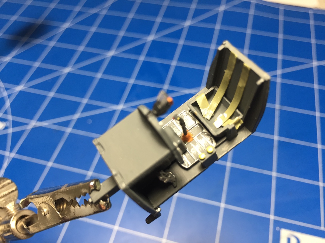

Das Cockpit schaut ja schon mal ganz gut aus. Aber Du solltest dem Sitz noch Gurte gönnen. Kann man sich leicht aus Abklebetape selbst machen:
Ein Stück Tape in dünne Streifen schneiden und auf dem Sitz ankleben. Ggf. vorher lackieren. Die Schnallen mit einem dünnen Pinsel aufmalen.
Alternativ gehen auch Ätzteile: https://www.eduard.com/store/Aircraft-a ... html?cur=1
Muss aber natürlich nicht sein.

@eupemuc Vielen Dank für den Tipp mit dem Abklebeband! Habe das gleich mal ausprobiert :D

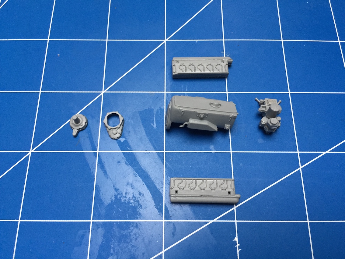

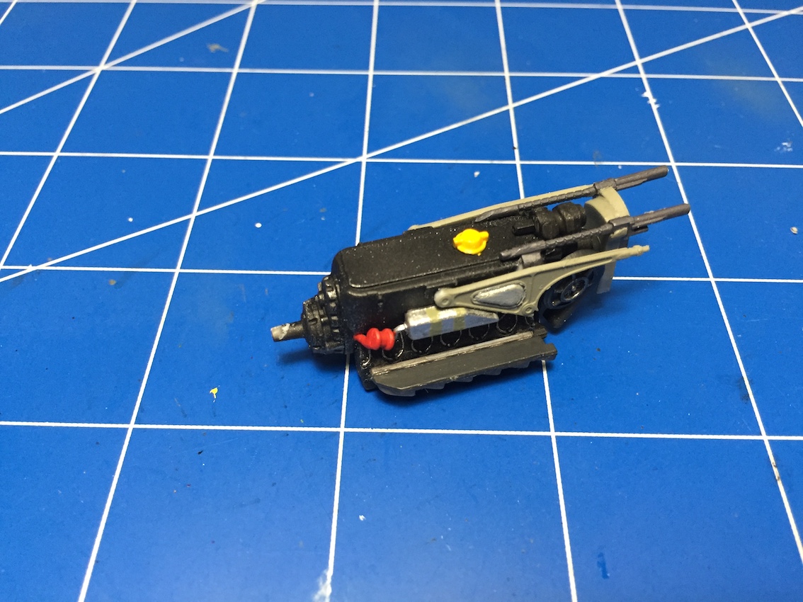

Also, wie bereits letztes mal gesagt, war nun der Motor an der Reihe gebaut zu werden.
Als erstes war die Motor-"Rückseite", also der Teil, welcher nachher zum Cockpit zeigt, dran.
Die Teile waren Teilweise sehr klein und durch das weiche Plastik etwas schwer zu handhaben und einzubauen, aber es hat funktioniert ^^
Die eine Stelle hat sich mit dem Kleber leider etwas zu sehr aufgelöst, allerdings sieht man die später eh nicht mehr :mrgreen:

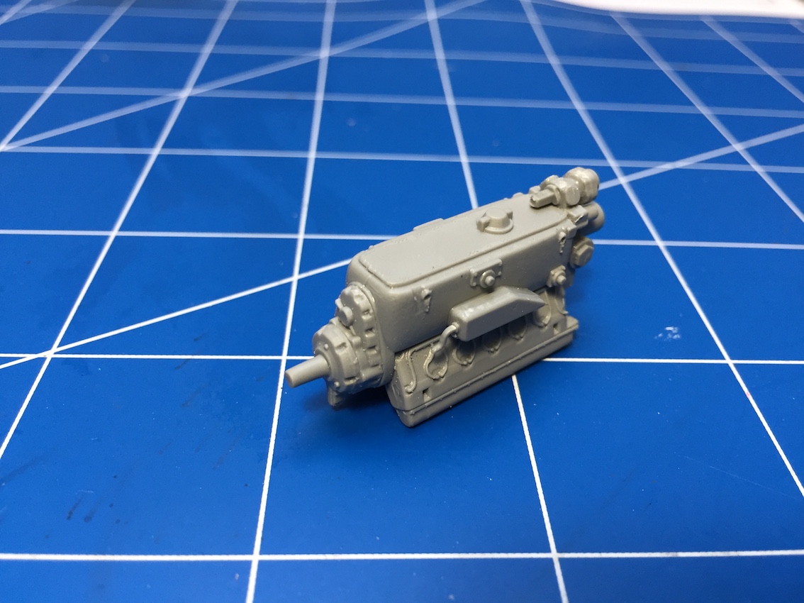

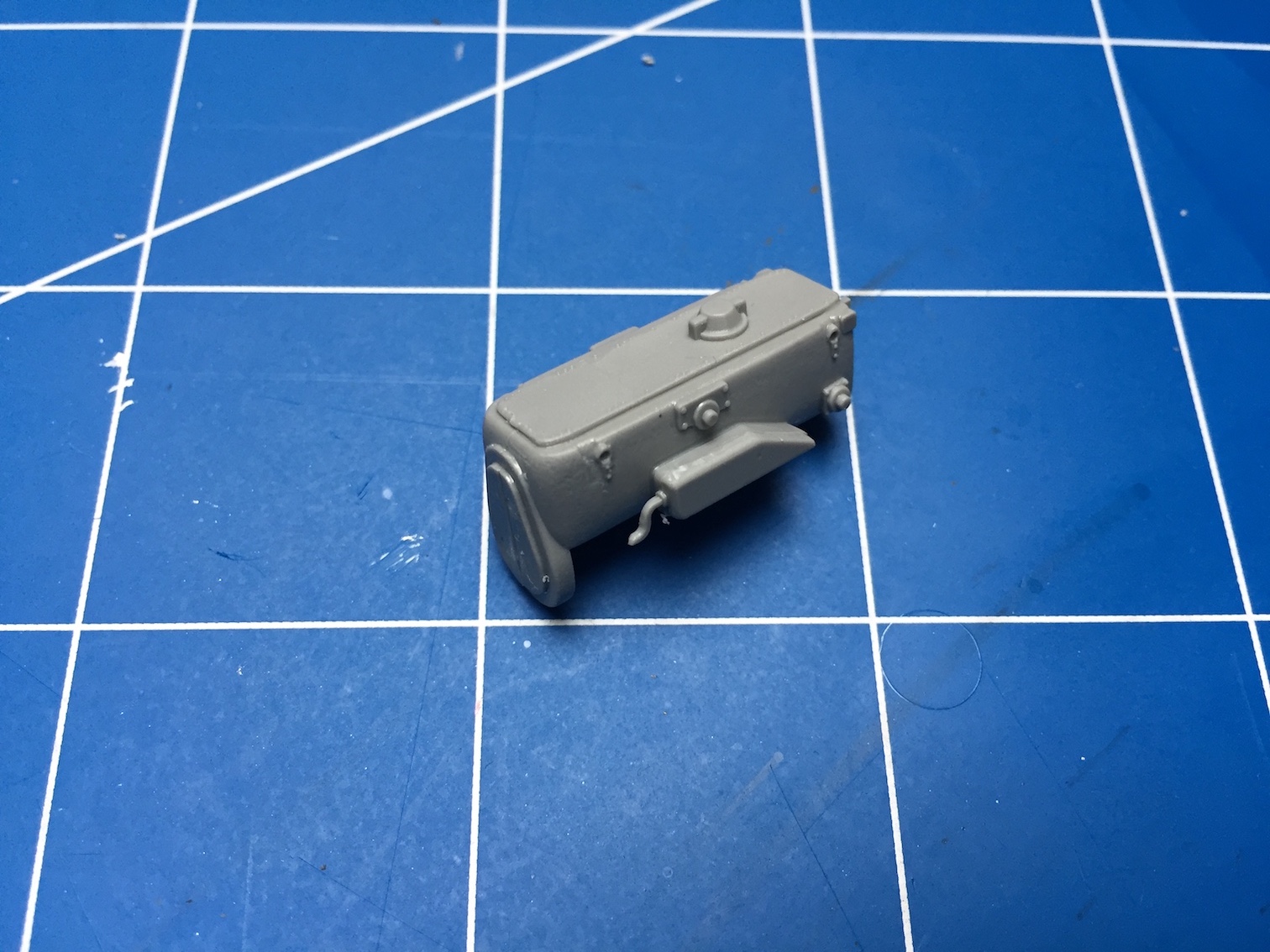

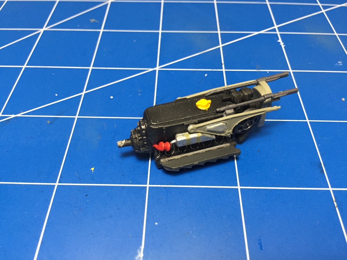

Der eigentliche Motorblock wurde aus zwei Hälften und einem Deckel gebaut und mit den seitlichen Öltanks(?) versehen.
Als nächstes waren die Zylinderreihen dran, welche auch aus drei Teilen zusammengesetzt wurden.
Nachdem dann alle größeren Baugruppen soweit fertig waren, wurde der Motor gebaut.
Ich habe die Auspuffrohre noch weggelassen, damit ich mich beim lackieren einfacher tue.

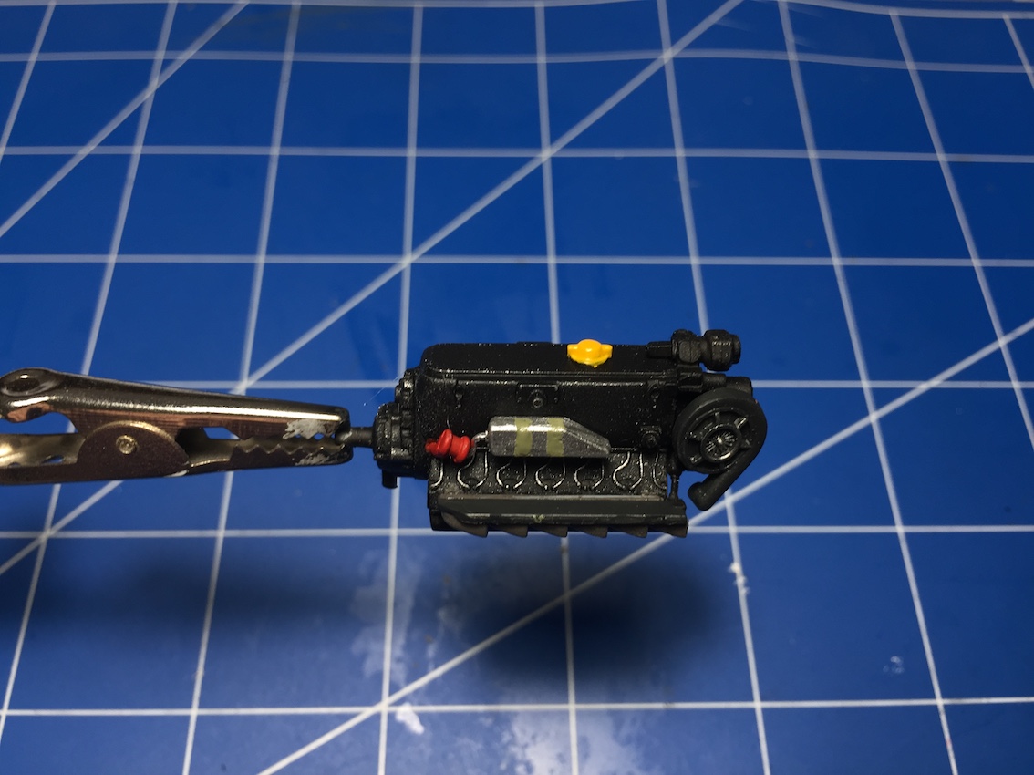

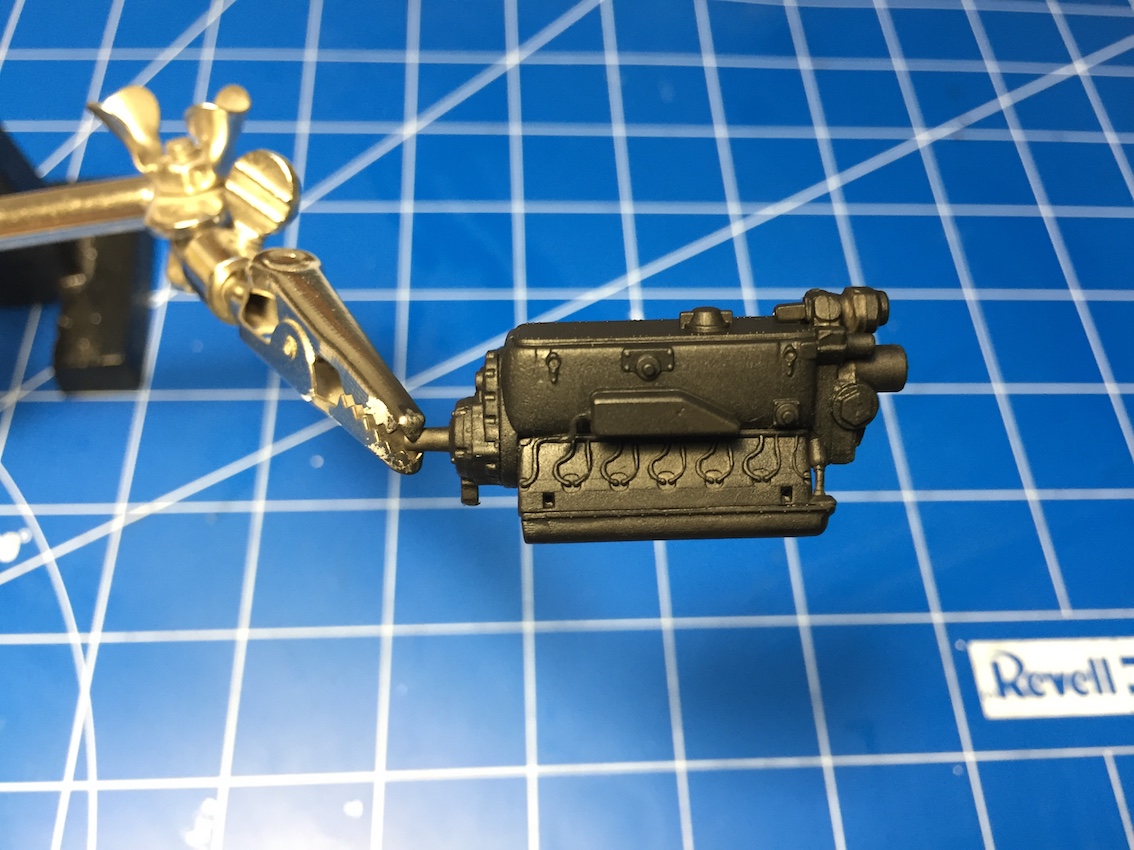

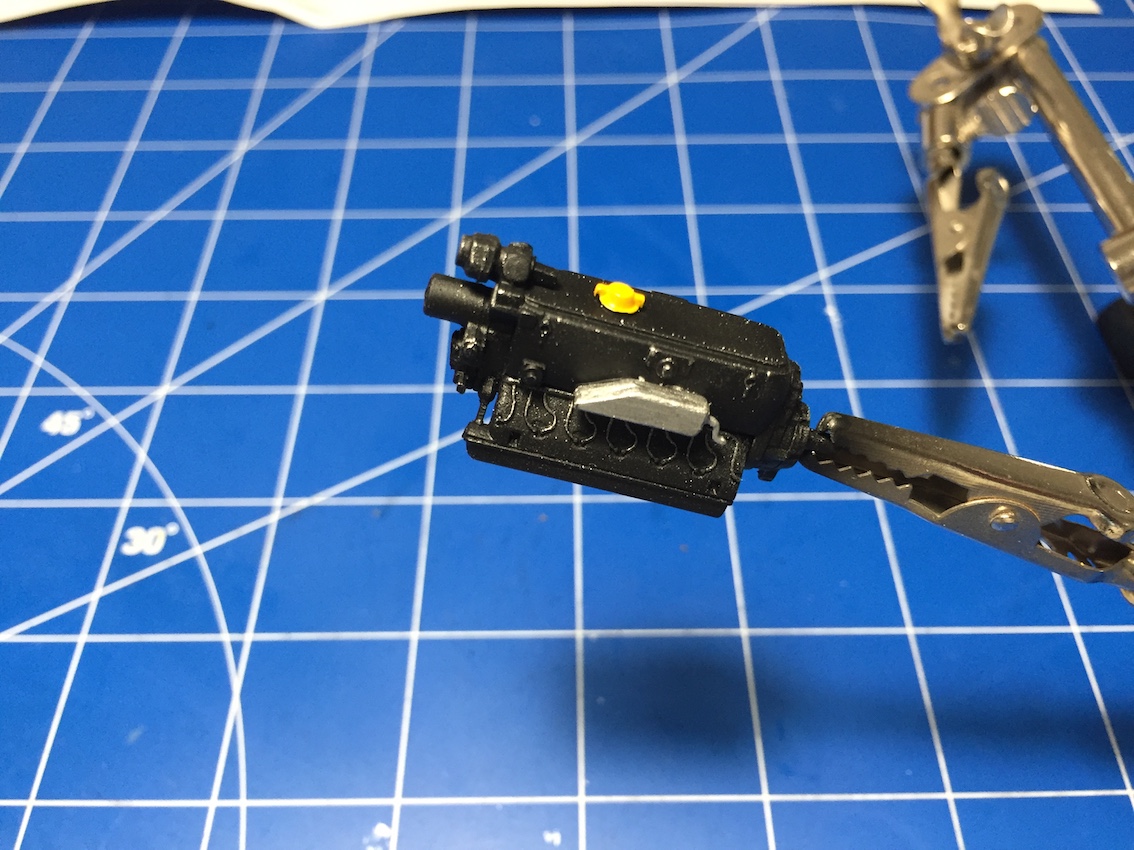

Erst habe ich versucht den Motor mit dem Pinsel zu bemalen, das hatte jedoch nicht den gewünschten Erfolg.
Aus diesem Grund habe ich dann nochmal mit Verdünner entlackt und mit der Airbrush eine schöne schwarze (302) Oberfläche erzeugt.
Als die Farbe getrocknet war, habe ich die Leitungen mit silberner Farbe (99) trockengemalt und die Tanks an der Seite ebenfalls damit bepinselt.
Außerdem bekam der Deckel auf dem Motor einen schönen gelben Anstrich.

Auch habe ich versucht eupemuc´s Vorschlag umzusetzen und habe meine ersten Abklebeband-Gurte hergestellt :D
Mit dem Ergebnis bin ich ganz zufrieden, allerdings bin ich mir bei der Farbe nicht 100% sicher ob ich die gut finde :mrgreen:

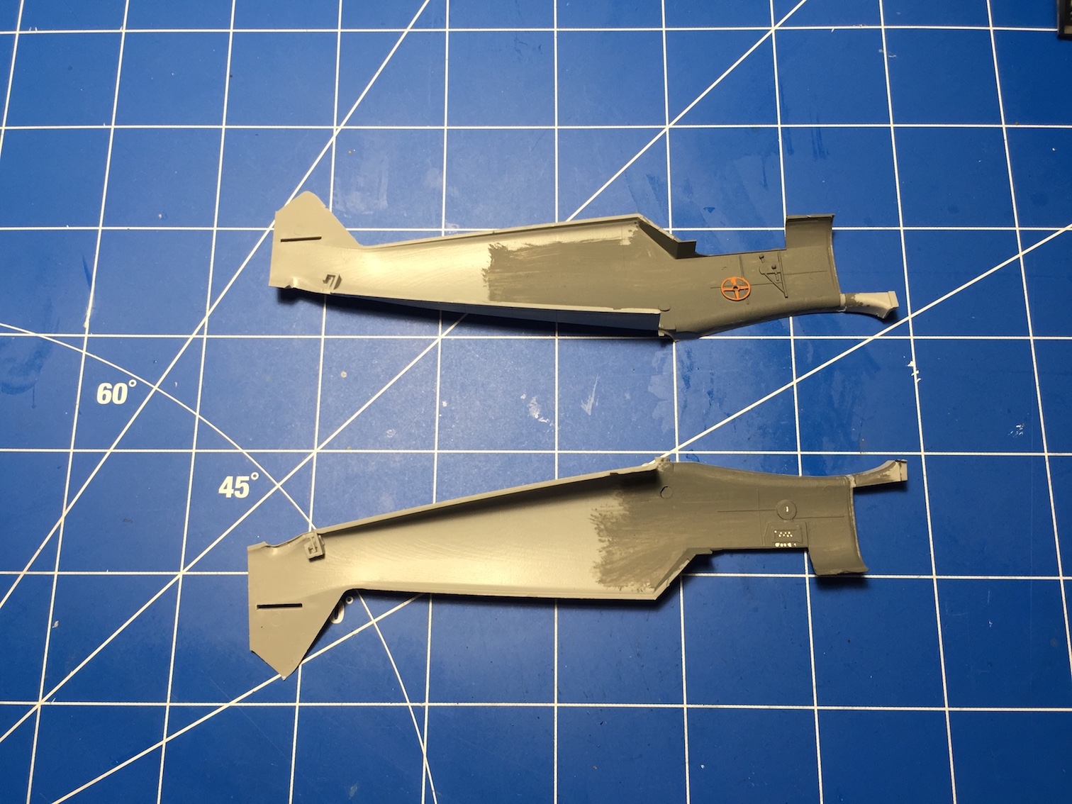

Also habe ich schonmal mit dem Innenanstrich der Rumpfhälften begonnen.

So weit schaut es ja nicht schlecht aus. Ich verfolge den Bau schon allein deshalb, weil die Friedrich auch auf meiner Wunschliste steht.
Die Gurte sollten etwas dunkler sein. Deine sehen gar nicht so aus, als wäre da Farbe drauf.
Siehe: https://www.flightjunky.de/de/farbige-s ... -1-48.html
Und der Deckel auf dem Motor soll nicht komplett in Gelb sein, sondern nur die beiden „Nasen“ (siehe Bauanleitung)
Und was macht das Orange, oder was auch immer das ist, da unten am Steuerknüppel?

Mit der Farbe der Gurte habe ich mich mittlerweile angefreundet, die sehen in echt grüner und besser aus als auf den Fotos.
@eupemuc: Danke für die Infos :thumbup: Tatsache, der Deckel auf dem Motor ist falsch lackiert. Das habe ich in der Anleitung übersehen. Dennoch werde ich ihn komplett gelb lassen, da dann etwas mehr Farbe im Modell ist und ich das schön finde. (und ich es mit der schwarzen Farbe fast nur noch verpfuschen kann^^)
Das Braune unten am Knüppel soll eine Lederverkleidung des Steuergestänges darstellen. Ich hatte mich bereits beim heraustrennen aus dem Gießast gefragt was dieses unförmige ding da unten dran ist, dann etwas gegooogelt und dieses Ding auf einigen Bildern in grau, schwarz oder braunem Leder gesehen. Das braune gefiel mir, also hab ich das so gemacht :)

Ich habe die Motoraufhängung in Farbe 45 besprüht und den Motor soweit komplettiert.

Weiterhin habe ich im selben Arbeitsgang schonmal alles was nachher 45-farben werden soll lackiert.
So zum Beispiel die Innenseite der Cowling und die Fahrwerksschächte.

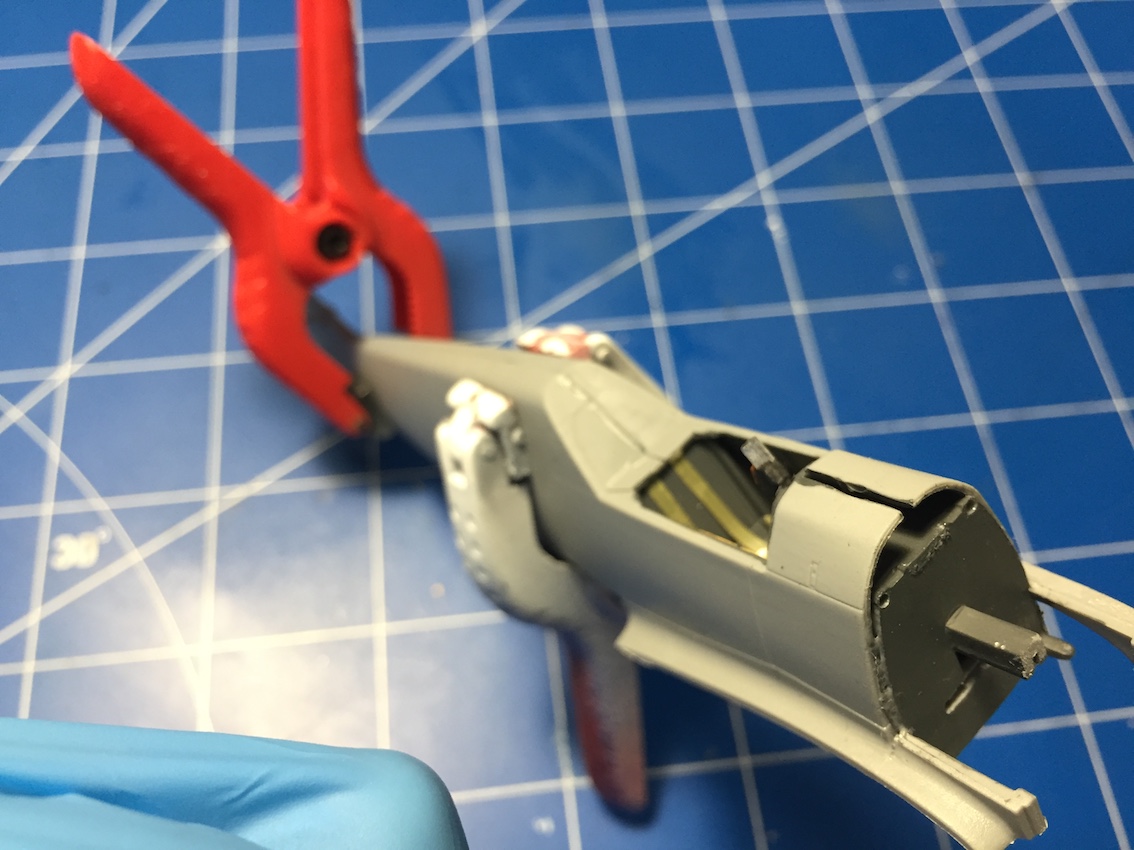

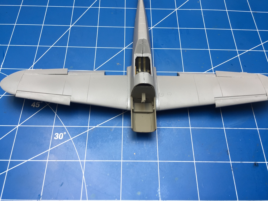

Als nächstes wurde dann das Cockpit in die Rumpfhälften eingepasst und diese miteinander verklebt.
Dabei bildete sich ein nicht zu verachtender Spalt an der Nase, den ich später allerdings noch beseitigt bekommen habe.

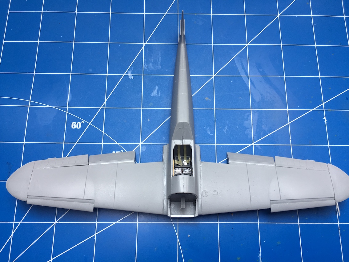

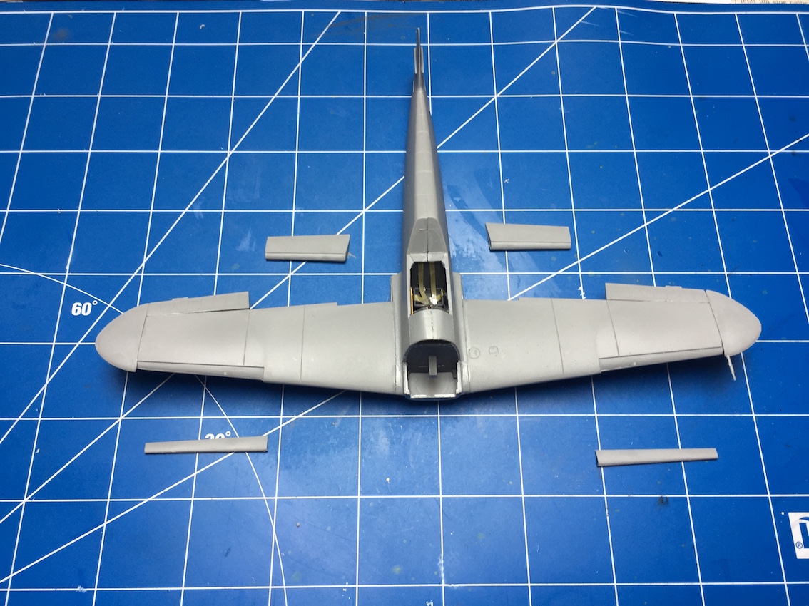

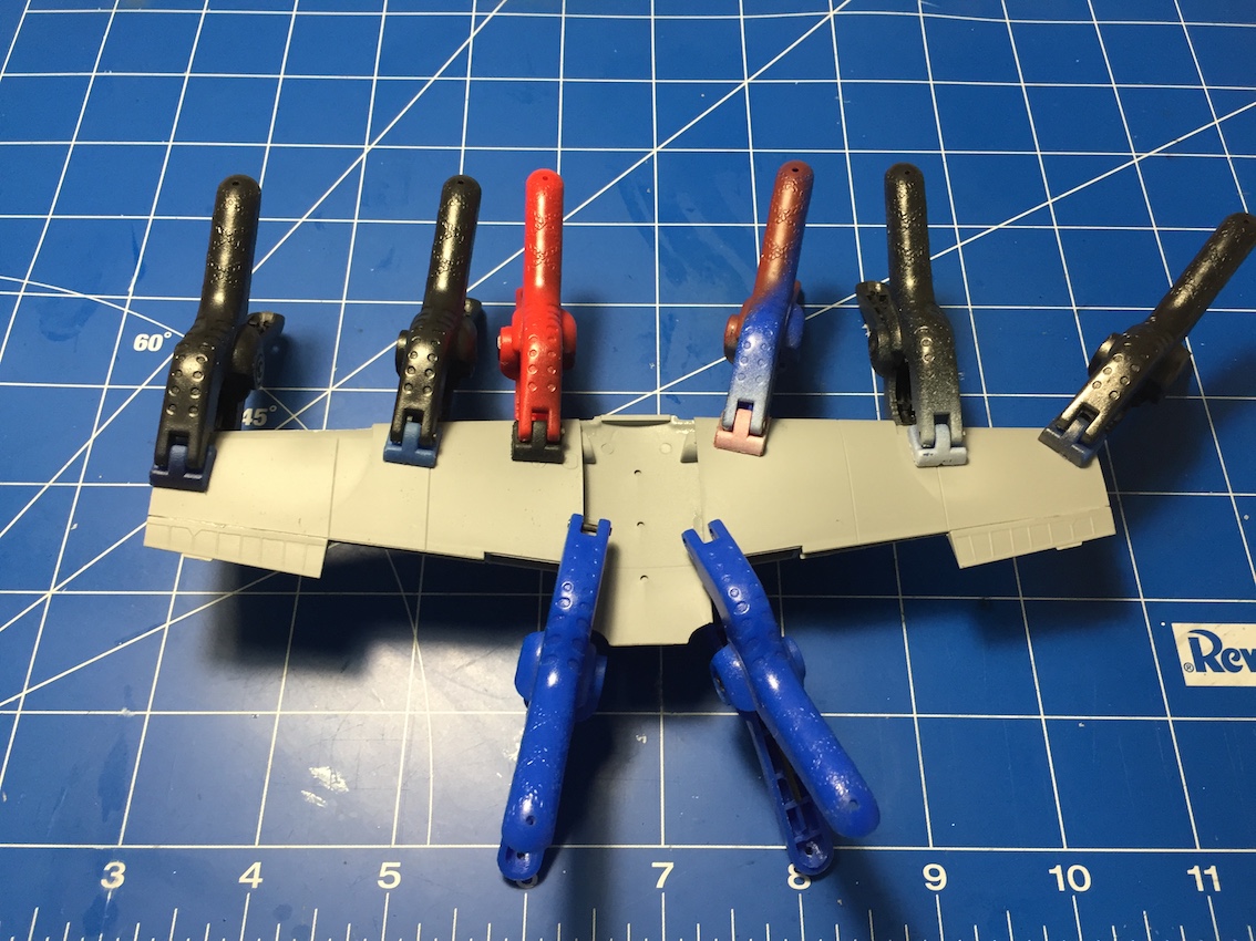

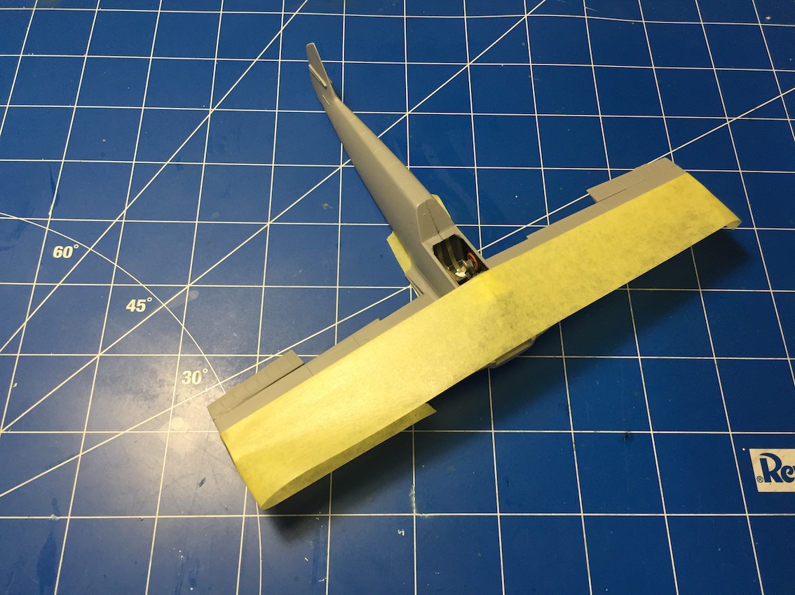

Die Tragflächen wurden auch verklebt, was recht schnell ging, da es nur 3 Teile waren.
Dabei fiel auf, dass es keinerlei "Führungszapfen" gibt, die die richtige Positionierung der Bauteile gewährleisten.
Das war etwas ungewohnt, aber verkraftbar.
Im Folgenden Schritt wurden dann die Tragflächen mit dem Rumpf zusammengebracht und, wie in der Anleitung beschrieben, fixiert.
Als das alles getrocknet war, habe ich die Flügelspitzen, Vorflügel und Landeklappen (ausgefahren) angebracht.
Da ich mir nicht sicher war, welche Farbe das Brandschott auf der Motorseite hat und noch ein paar stellen im vorderen Rumpf umlackiert waren, habe ich eben die Airbrush angeschmissen und den Motorraum komplett in 45 lackiert. Später wird man davon leider nicht mehr viel sehen, aber ich denke dass diese Farbgebung sinn macht, wenn schon die Innenseiten der Abdeckungen und die Motorträger diese Farbe haben.

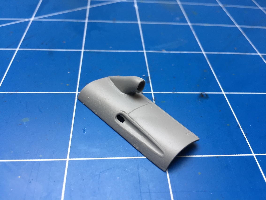

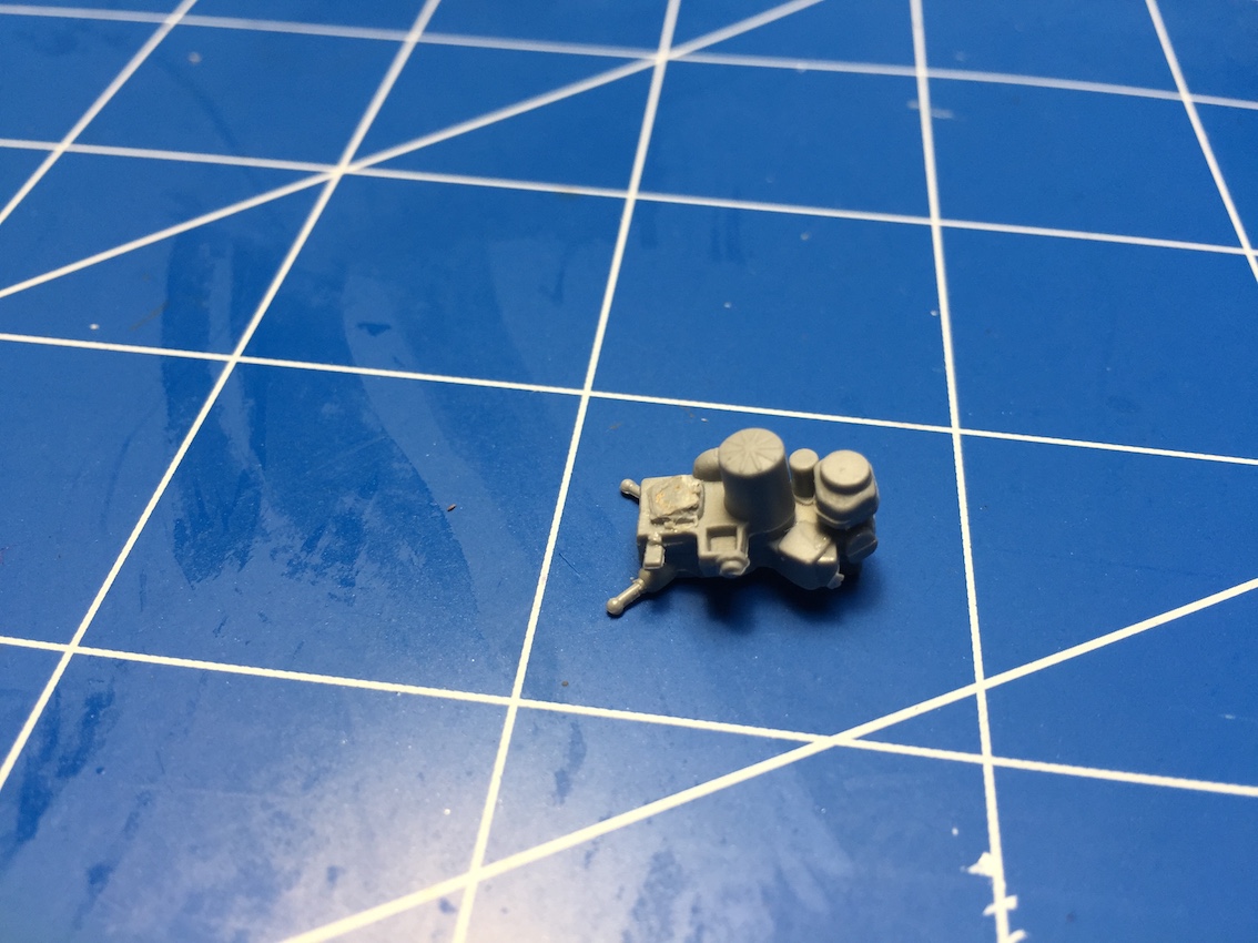

Im Anschluss daran folgte der Zusammenbau des Tropenluftfilters aus 4 Teilen, welcher zur Hälfte schon an die Abdeckung montiert wurde.
Der Zusammenbau der Spreizklappen an der Flügelinnenseite stellte sich als etwas schwierig dar, da oben genannte Führungszapfen nicht vorhanden waren und die Teile auch von ihrer Form her nicht richtig passten.
Mit ein paar kleinen Modifikationen wurden diese dann schließlich erfolgreich eingebaut, auch wenn die Hinterkante einiges an Schleiferei braucht.

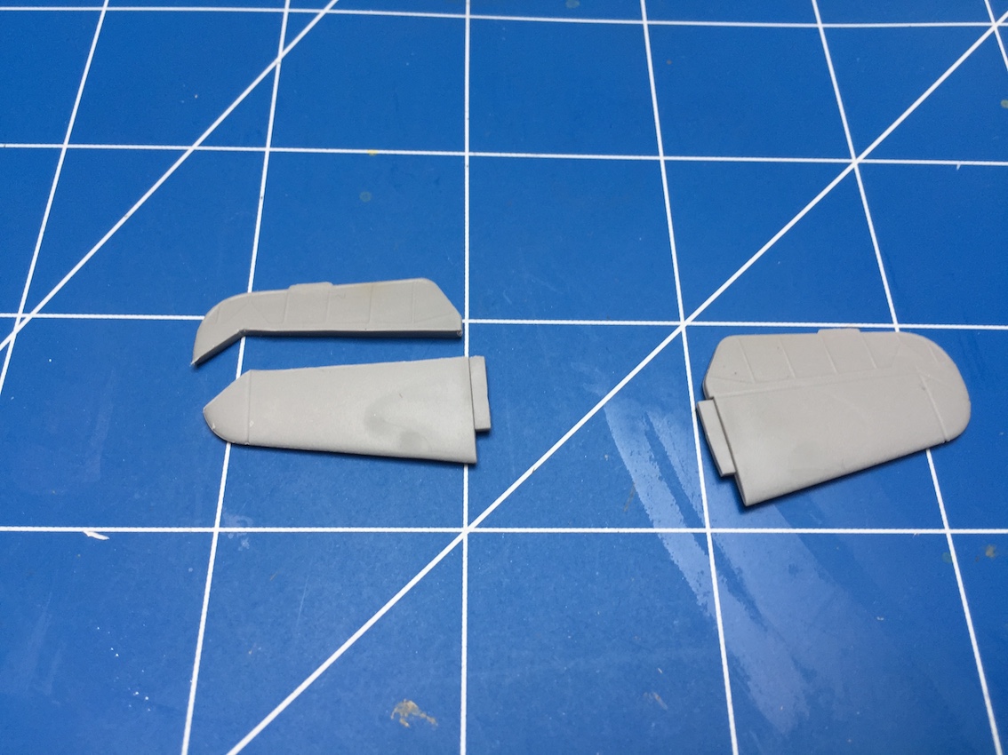

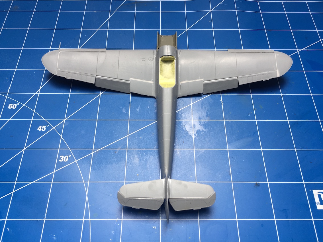

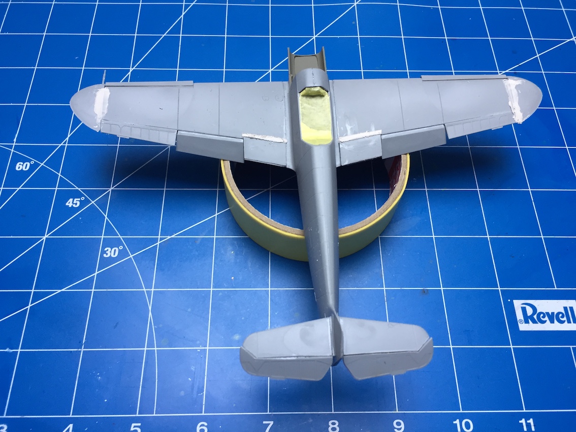

Als nächstes stand das Höhenleitwerk auf der Liste. Um ein bisschen mehr Bewegung in das Modell zu bringen, habe ich die Höhenruder von der Flosse getrennt und schräg wieder angebracht.
Als die Bauteile getrocknet waren, habe ich die Spreizklappen an den Rumpf angebracht.

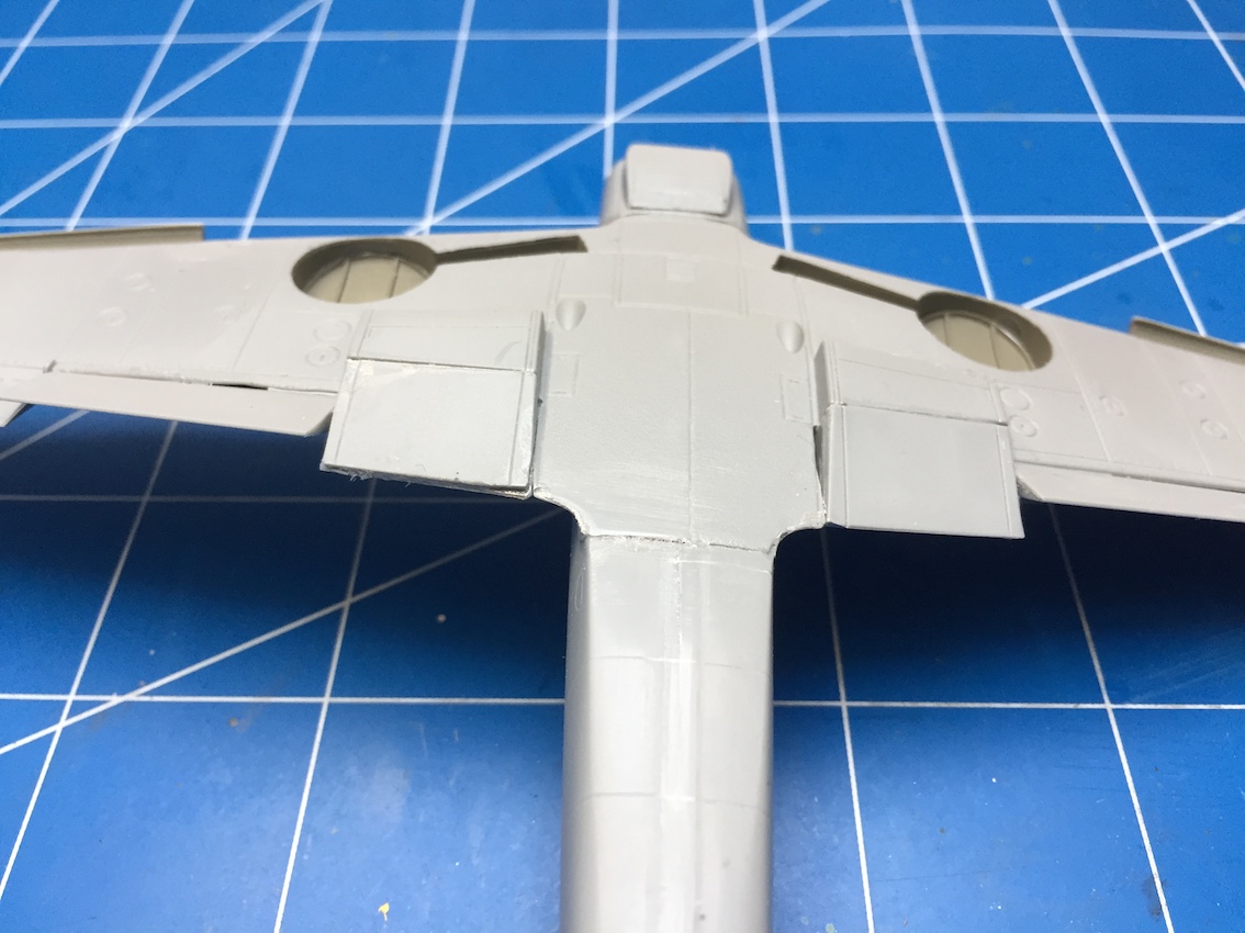

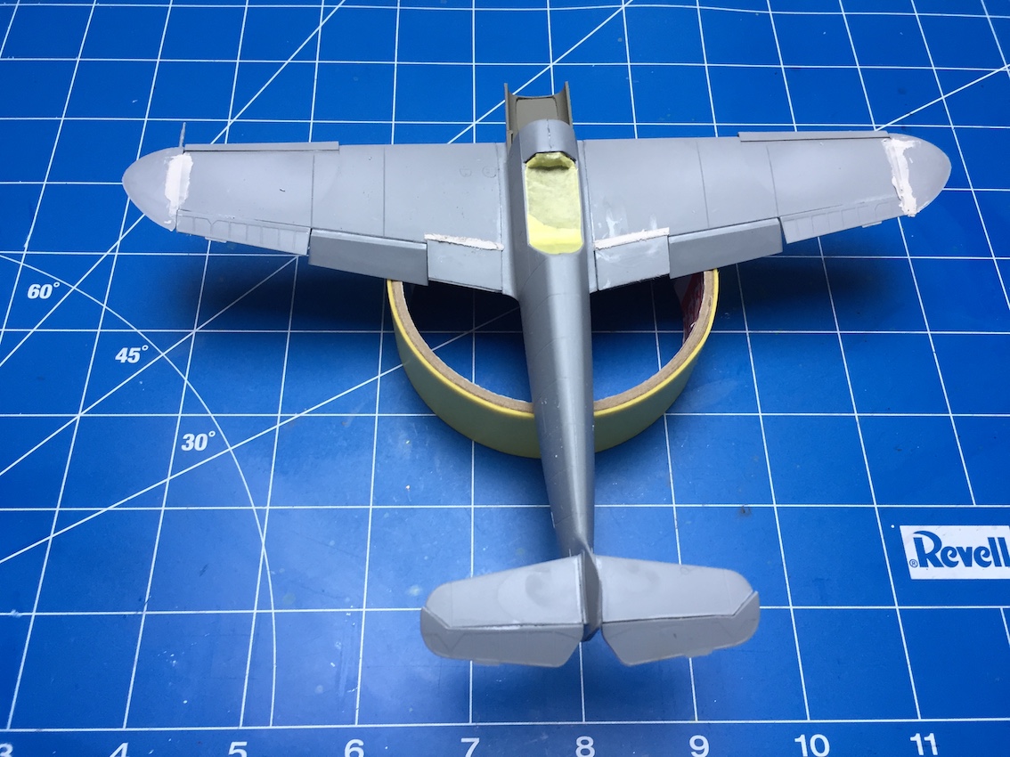

Nach ein wenig Trockenzeit für den Kleber, habe ich einige Stellen auf der Ober- und Unterseite verspachtelt, und danach schoneinmal die Fahrwerksbeine fertig gemacht und gelagert.
So steht die Me jetzt da und ich warte bis morgen bis der Spachtel hart ist, um die Stellen zu schleifen.
Momentan überlege ich wie ich es am geschicktesten anstelle, das ich das Modell lackiere, ohne dass sich Farbe durch die Cowling an den Motor verirrt. Ich denke, dass ich die Abdeckungen und das Flugzeug einzeln lackieren werde und dann am Ende alle Teile (Rumpf, Motor, Motorhaube, Propeller, Fahrwerk,... )zusammensetze.
Wenn hier jemand eine Idee hat, immer her damit :)
Das wars heute von mir, bis zum nächsten Mal :)
Viele Grüße

...braunem Leder...
Ach das ist Braun :roll: Sorry, kam eher orange rüber.

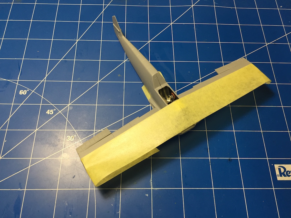

Statt dem langen Stück Tape zum fixieren hätte es auch ein Gummi getan. Man muss nicht stur der BA folgen, sondern darf durchaus davon abweichen :D , wo es sinnvoll ist.
Sehr beliebt sind bei mir die Gummis, die die Postboten (bei uns) dabei haben. Und die verlieren immer wieder mal einen.
Die sind sehr stabil.
Das stimmt, leider habe ich sowas nicht daheim... Vielleicht frag ich mal den Postboten :mrgreen:

@eupemuc: Der Trick mit dem Klebeband ist bekannt, die Flügelinnenseiten hab ich auch so gemacht. Bei den Randbögen irgendwie nicht, keine Ahnung warum. Vielleicht einfach vergessen... :?

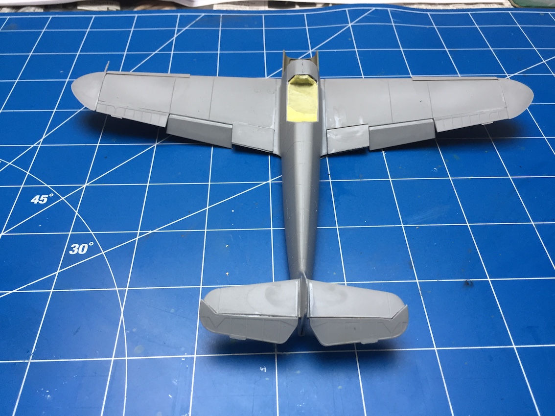

Nun zum Baufortschritt
Ich habe mich bezüglich der "Motor-bekommt-Lack-ab"-Problematik so entschlossen, dass ich den Rumpf, die Kleinteile einzeln lackiere und dann am Ende zusammensetze.

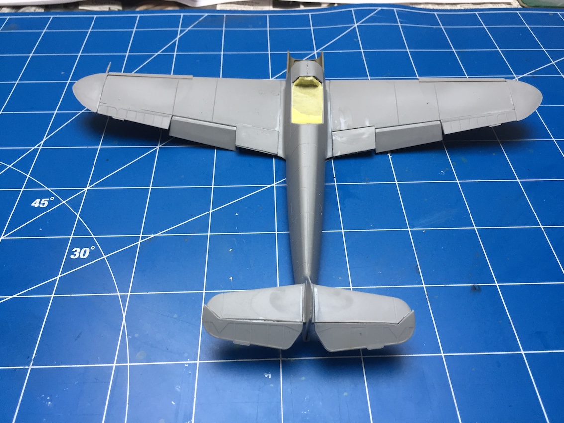

Zuerst habe ich heute alle verspachtelten Stellen erst trocken und dann nass, mit aufsteigender Körnung geschliffen.
Das Ergebnis sah so aus:
Danach habe ich das Modell mit Wasser vom übrigen Schleifstaub gesäubert und nach etwas Trockenzeit mit Feuerzeugbenzin entfettet.

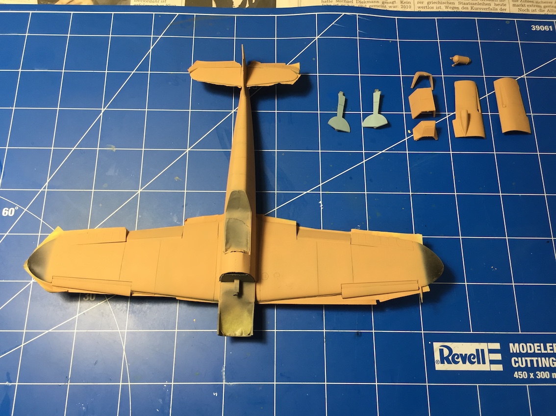

Nach einer kleinen Wartezeit bis sich dieses verflüchtigt hatte, habe ich mich ein wenig auf Neuland gewagt.

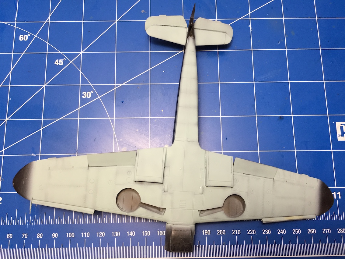

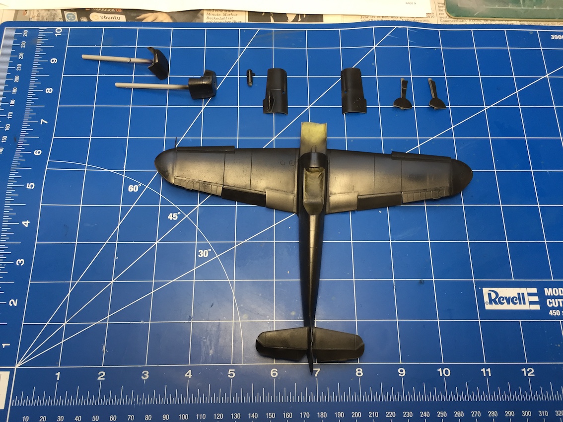

Bisher habe ich meine Modelle immer mit Mr. Surfacer 1500 in weiß aus der Dose grundiert. Da mir aber in letzter Zeit der Farbauftrag etwas unkontrolliert und dick vorkam habe ich nach alternativen Möglichkeiten gesucht.
Im internet bin ich auf einige Videos gestoßen, in denen die Flieger schwarz grundiert wurden und dann beim lackieren der Schwerpunkt auf die Panels gelegt wurde, sodass an den Panellines eine Art Schattierung entstand.
Die Idee gefiel mir und ich war erfreut mal etwas neues zu probieren, also die schwarze ALCLAD II Grundierung ausgepackt und auf die 109 gesprüht. Das Resultat kann sich sehen lassen finde ich. Eine schöne dünne Schicht Grundierung, so wie ich sie mir gewünscht habe :)
Als diese einige Stunden getrocknet war, habe ich den Rumpf abgeklebt und die Unterseite, sowie die Fahrwerksdeckel mit einer Mischung aus hellblau 49 und einigen Tropfen blau 56 (Mischverhältnis hätte 98% + 2% sein sollen) lackiert.
Dabei habe ich versucht die Technik aus den Videos anzuwenden, es aber nicht zu übertreiben.
Leider haben die Fahrwerksschächte mehr Farbe abbekommen als ich wollte, deswegen werde ich die beim nächsten Durchgang nochmal grün lackieren.
Nach weiterer Trockenzeit wurde das Blau angeklebt und der restliche Rumpf und die Anbauteile in afrikabraun 17 gesprüht.
Auch hier versuchte ich mich wieder an der Schattierungstechnik. Die ja eigentlich ein Zwischending aus Pre- und Postshading ist :mrgreen:
Das ist der bisherige Stand. Morgen möchte ich (wenn ich dazu komme) die Unterseite der Nase in gelb 15 lackieren, abgeklebt habe ich schonmal. Danach muss ich mir noch was für die Randbögen, die Nase mit Spinner und den Streifen am Schwanz überlegen, da ich keine richtige gute weiße Farbe habe. Die in meinen Dosen (04 und 05) sehen aus irgendeinem Grund gelblich, fast schon vergilbt aus.
Eventuell muss ich das ein wenig unprofessionell mit der Mr. Surfacer Grundierung lösen, weil weiß genug ist die allemal.
Das wars wieder mal von mir, bis zum nächsten mal :)
Viele Grüße
F-104 G
Schaut gut aus bisher.
