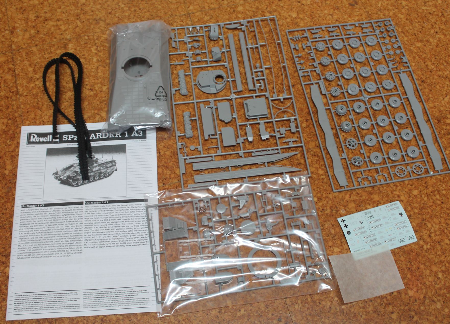

Da heute pünktlich mein Paket mit dem Bausatz eingetroffen ist, starte auch ich nun meinen Baubericht. Da ich wohl der Modellbauer mit der wenigsten Erfahrung hier in unserer Runde bin und das hier erst mein zweiter 1:35er Panzer ist, würde ich mich immer wieder über Feedback, Tipps und Verbesserungsvorschläge freuen.
Zuerst möchte ich Euch kurz meinen Bausatz vorstellen. Es handelt sich dabei um die Limited Edition von Modellbau-König, die in Zusammenarbeit mit Revell entstanden ist. Somit ist es auch der Revell-Bausatz.

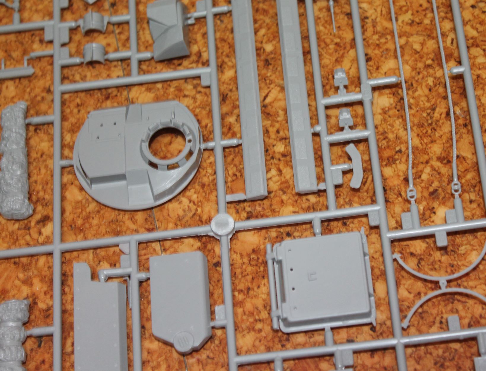

Die Teile sehen sauber gespritzt (mit teils leichten Fischhäuten) aus und er Bausatz wirkt logisch und einfach aufgebaut, sollte also auch für mich zu bewältigen sein. Da ich hauptsächlich Revell Aqua Color verwende, passen die angegebenen Farben aus der Revell Palette auch perfekt.
Der Decalbogen erlaubt eine Vielzahl an Varianten, das Tarnschema ist leider überall gleich. Das liegt aber wohl eher am Marder und seiner Verwendung als am Bausatz. Ich feu mich jedenfalls schon aufs Loslegen!

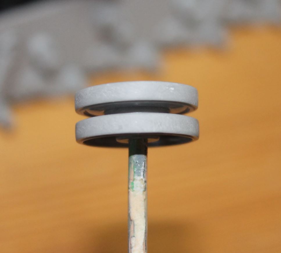

Ich hätte schon vor, das Modell mit der Airbrush zu lackieren - zumindest die Tarnung. Wobei ich noch nicht genau weiß, wie ich das hinbekomme. Höchst wahrscheinlich werde ich es mit Maskierknete probieren.
Was mich aber noch völlig stutzig macht ist, wie ich die Räder lackieren soll. Manche bauen das Modell komplett fertig und lackieren dann erst mit der Airbrush. Da kommt man doch grade an die Gegenlaufrollen (wo die Schürzen drüber sind) gar nicht mehr ran. Darum bin ich schon total neugierig, wie die anderen Marder-Bauer das machen.

Servus Yeast,Yeast hat geschrieben:Was mich aber noch völlig stutzig macht ist, wie ich die Räder lackieren soll. Manche bauen das Modell komplett fertig und lackieren dann erst mit der Airbrush. Da kommt man doch grade an die Gegenlaufrollen (wo die Schürzen drüber sind) gar nicht mehr ran. Darum bin ich schon total neugierig, wie die anderen Marder-Bauer das machen.
zum lackieren der Laufrollen nutze ich ein altes Kreislineal. Dieses kann man für viele Fahrzuege nutzen.
Erst die Gummiflächen lackieren, Lineal anlegen und die Laufrolle selbst in entsprechender Farbe besprühen.

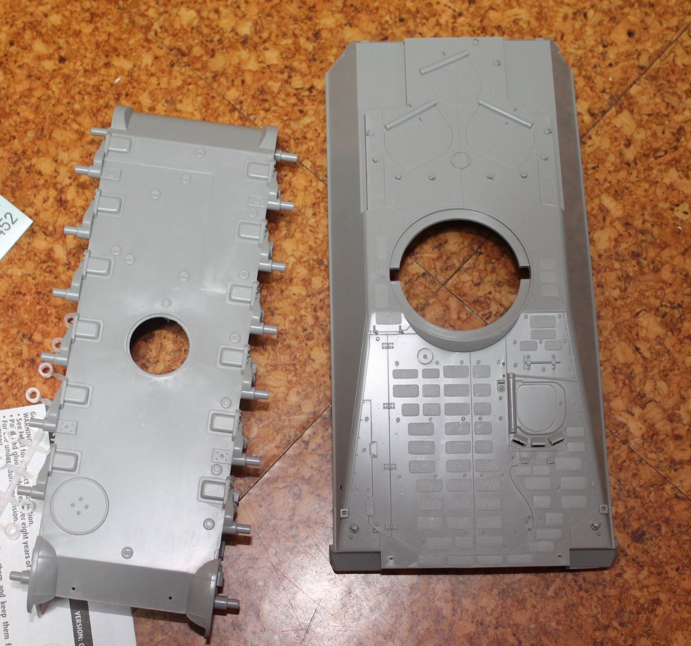

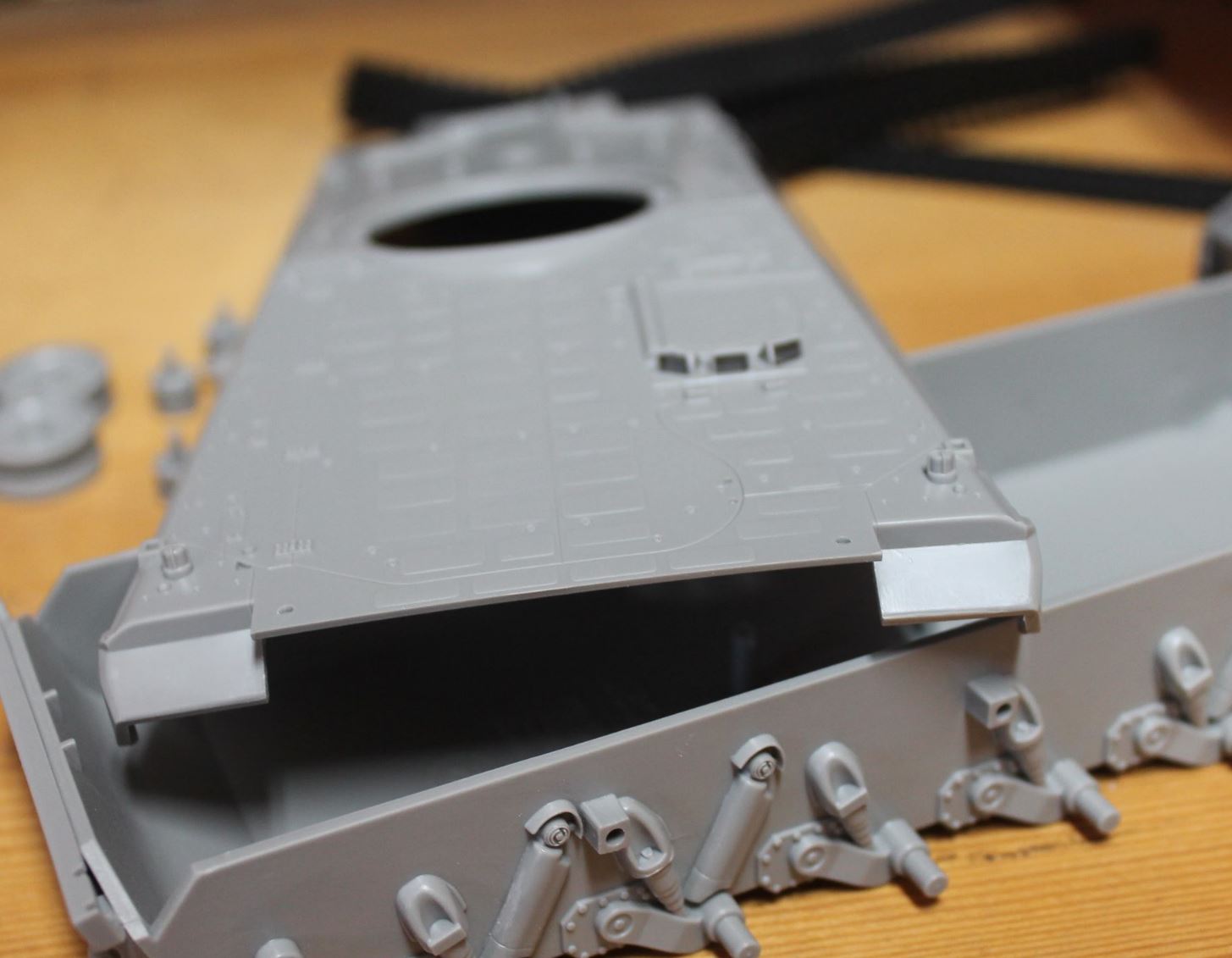

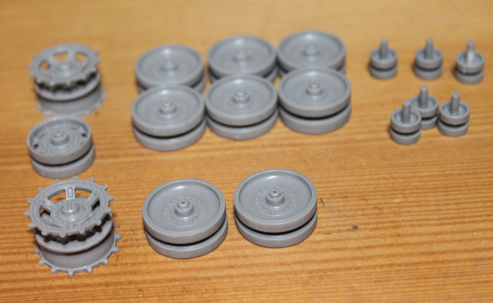

Heute habe ich mit dem Bau gestartet. Bisher ging er richtig gut von der Hand, ein schöner und sehr passgenauer Bausatz. Manche Teile wollten sich nach dem Trockenpassen schon gar nicht mehr von einander lösen

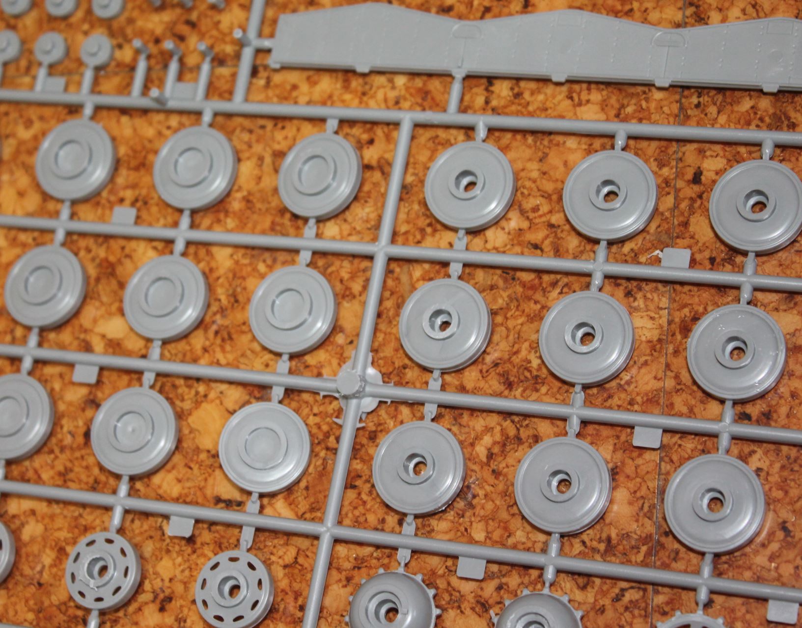

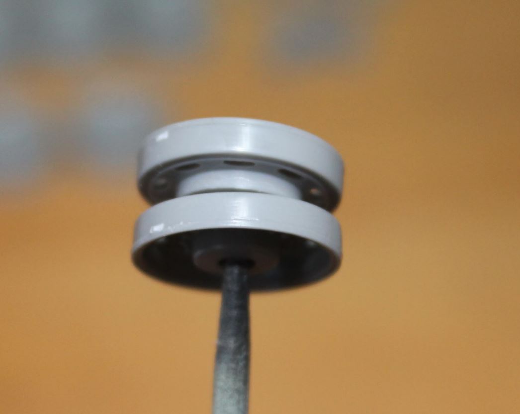

Einzig etwas neriv gar der Formversatz an den ganzen Rollen, da hab ich mir einen Wolf geschliffen - und bin noch immer nicht fertig. Wie macht ihr das? Ich benutze grobes und dann feines Schleifpapier. Vor dem Verschleifen nach dem Verschleifen
Die Oberwanne meines Marders ist auch leicht verzogen, ich werde den Tipp mit dem heißen Wasser versuchen um sie richtig auszurichten. Auch die Zusatzpanzerung hab ich schon angebracht - und die Formnähte verschliffen.

Servus Alexander,
den Formversatz kann man vorher mit dem Skalpell ein wenig "glätten" und dann schleifen.
Das bisher gezeigte sieht ganz gut aus, freue mich auf mehr Bilder von deinem Marder.

Danke! Das mit dem Skalpell werde ich versuchen, dann schleif ich mir nicht mehr so lange die Finger wund...

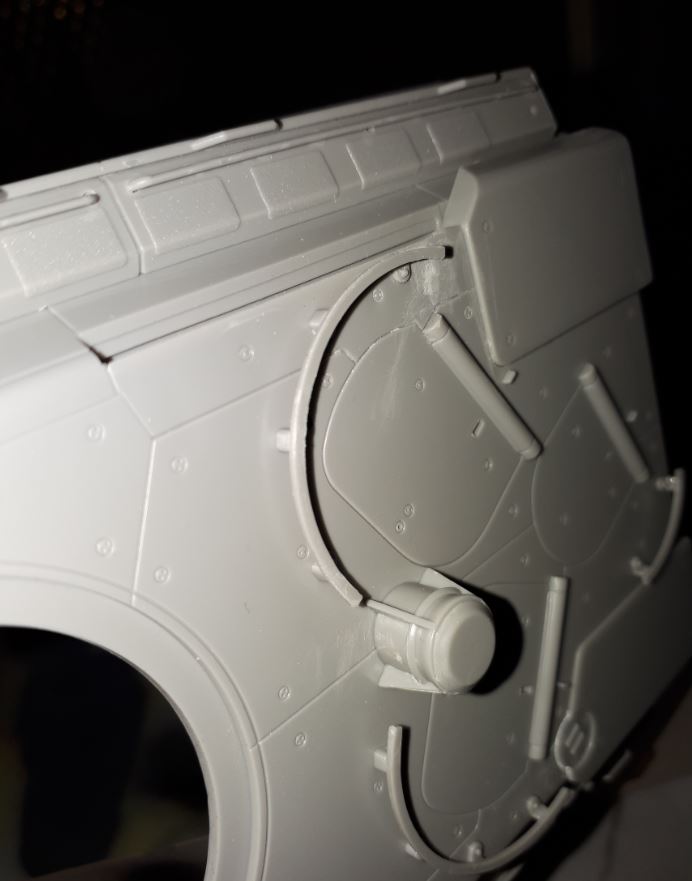

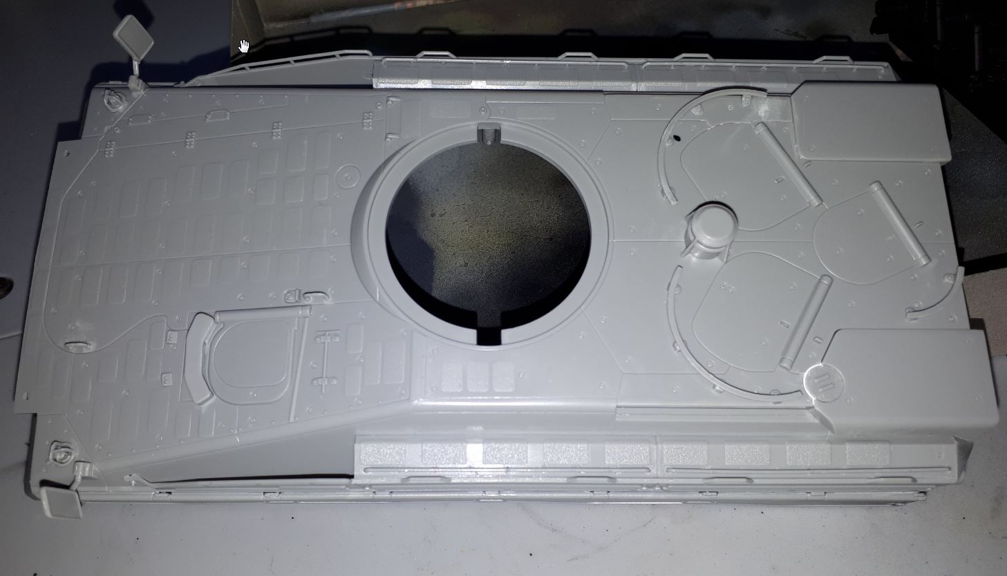

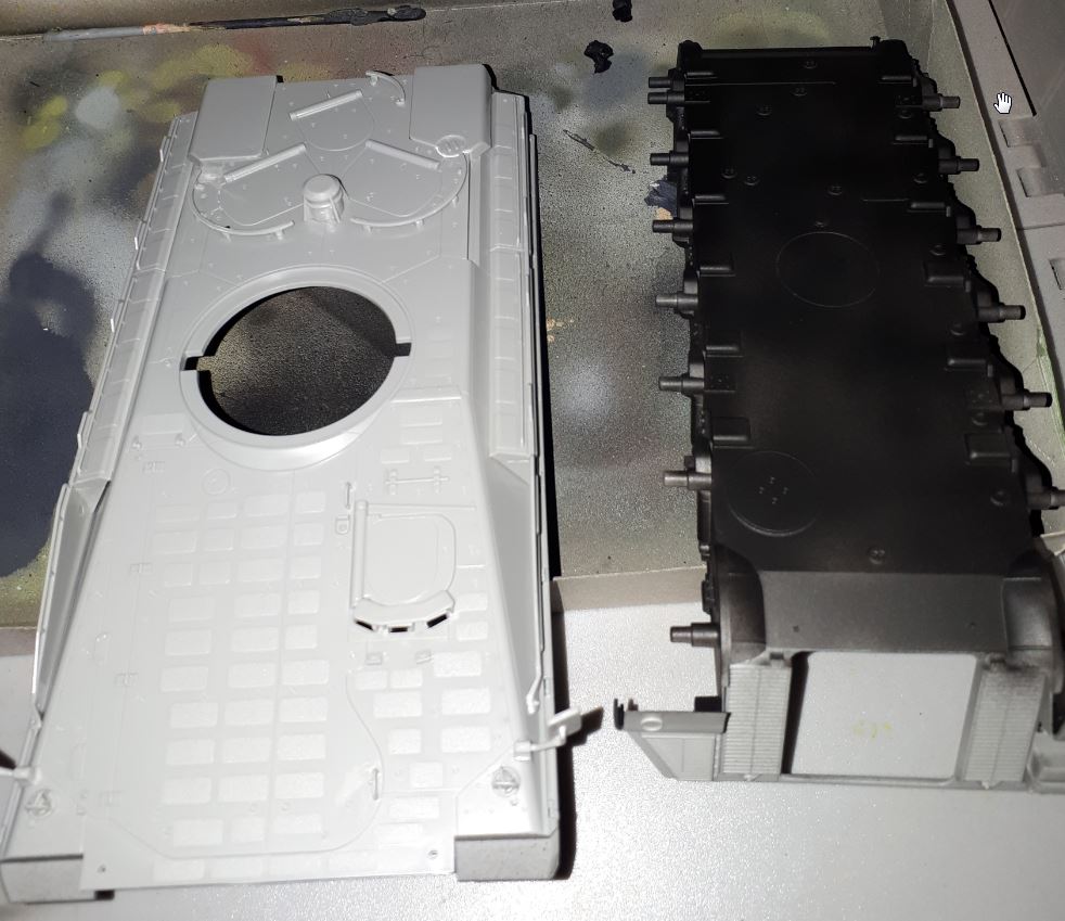

Nach einer sehr arbeitsreichen (leider nicht modellbauerisch) Woche habe ich am Wochenende endlich wieder ein bisschen Zeit für den Marder gehabt. Recht viel ist nicht weitergegangen.
Die Laufrollen habe ich nun fertig und auch mit dem Aufbau habe ich angefangen. Was mich etwas aufgehalten hat sind die Sinkstellen an den Rückspiegeln und an der Wanne. Beim Verschleifen habe ich aus Versehen einen Spiegel abgebrochen, hoffe meine Reparatur hält. Irgendwie gefällt mir meine Arbeit an den Punkten nicht, mit dieser Schleiferei und Spachteln bin ich noch immer nicht ganz grün.
@Viktor: ich hab die Winkelspiegel mit den Seitenspiegeln verwechselt, als alter Schützenpanzerfahrer eigentlich total peinlich... *schäm*
Wie ich die Winkelspiegel nach bilden soll... hm. Darüber muss ich mir jetzt wohl mal Gedanken machen. Ohne sieht es wohl etwas leer aus.

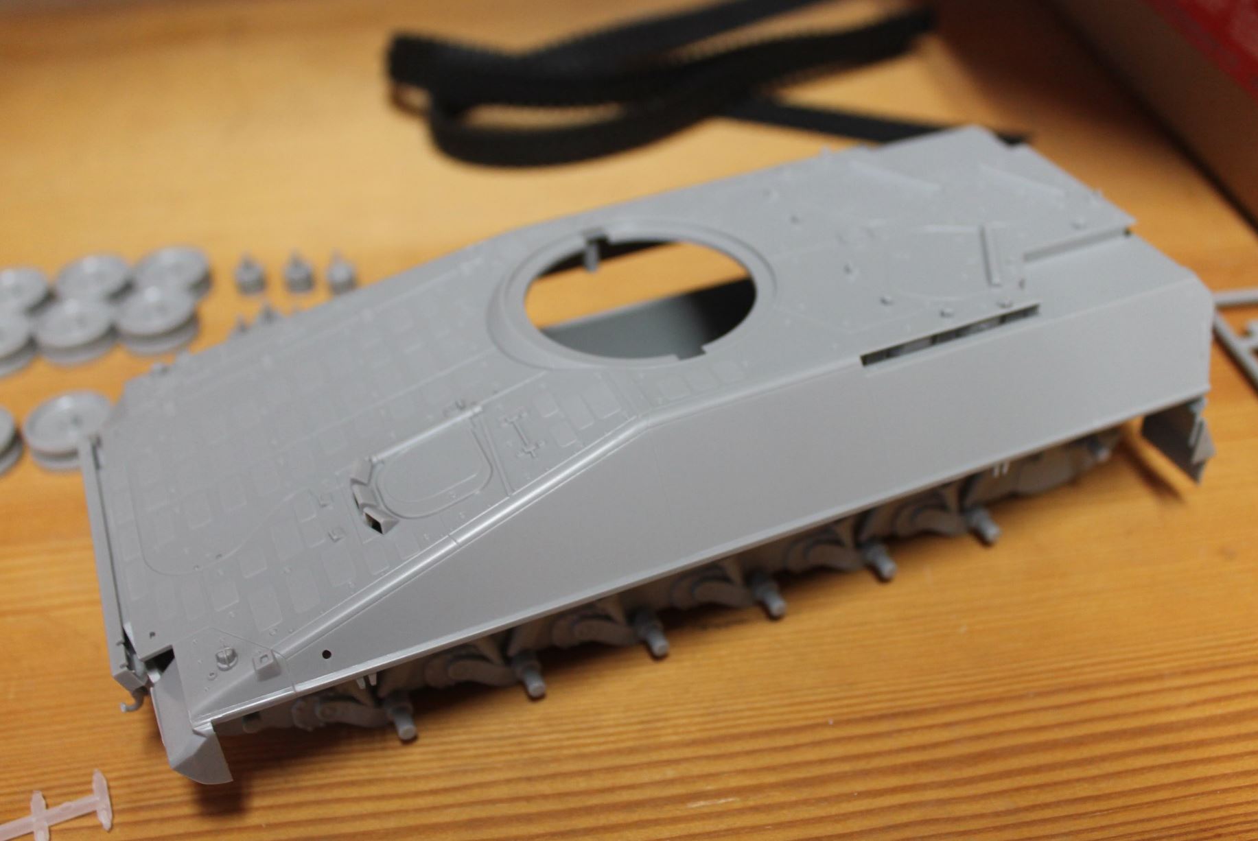

Bevor ich das Wannenoberteil auf die Unterseite kleben wollte bin ich draufgekommen, dass ich dann ja die Triebräder, Gegenlaufrollen und Umlenkrollen nicht mehr montieren - geschweige denn bemalen kann - grade die Kettenschürzen machen mir da einen Strich durch die Rechnung. Also werde ich die Teile wohl fertig lackieren müssen, bevor ich die beiden Hälften zusammenbaue. Hoffe, es klappt dann so, wie ich mir das vorstelle.
Wie macht ihr das? Baut ihr zusammen und dann mit der Airbrush drauf los? Oder hab ich da irgendwo einen kapitalen Denkfehler drin und mache das ganze komplizierter als es in Wirklichkeit ist. Da sieht man mal wieder, dass mir hier einfach noch die Erfahrung abgeht - die bestimmt kommt, wenn man mal mehrere Bausätze gebaut hat.

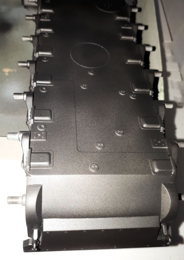

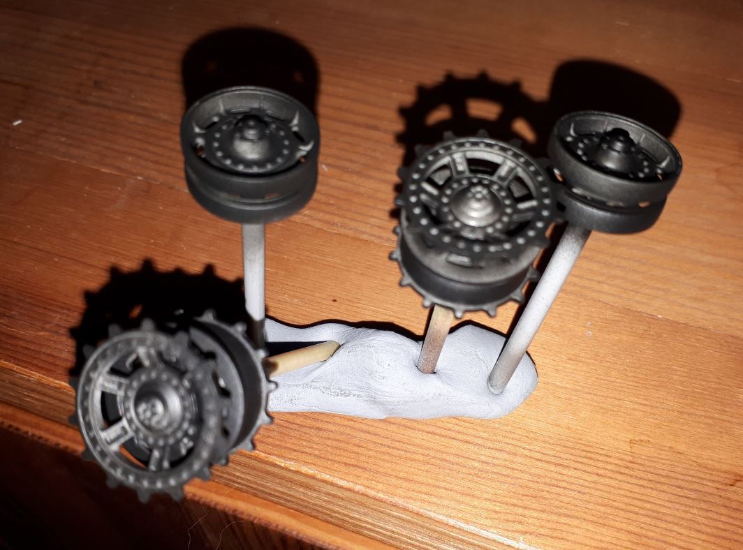

Grundiert habe ich mit der schwarzen Vallejo Grundierung, die ich noch vom Panzer IV übrig habe. Das Polyurethan-Zeugs ist echt fies, trotz Absaugung und Schutzmaske spüre ich es in der Lunge.
Aber genug gequasselt, hier mal ein paar Fotos: Hier die ausgebesserten Sinkstellen an der Wanne

Das Fahrwerk solltest Du vor den Schürzen montieren und lackieren, da du sonst die Gummikette nicht bemalt und aufgezogen bekommst. Wenn du dann den Rest des Modells lackierst, kannst du es abkleben.
