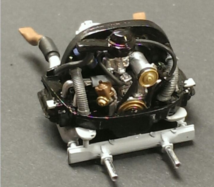

Den Motor habe ich schon mal an einem Abend geschafft. Ohne Verbesserungen jedoch mit meiner eigenen Bemalung. Die Bauanleitung weicht da auch ein wenig ab und hat sonderbare Farben vorgegeben. Sowieso ist der Motor weder ein 1500er noch irgendwas Anderes. Ein schöner Mix von 1200er bis 1600er und abenteuerlicher Ansaugspinne, die es so gar nicht gab :D Auch das Getriebe ist cool: ein Schräglenkergetriebe. Die Hinterachse aber eine Pendelachse. Im Original passt das gar nicht... Na gut. Bin ich zu kleinlich.

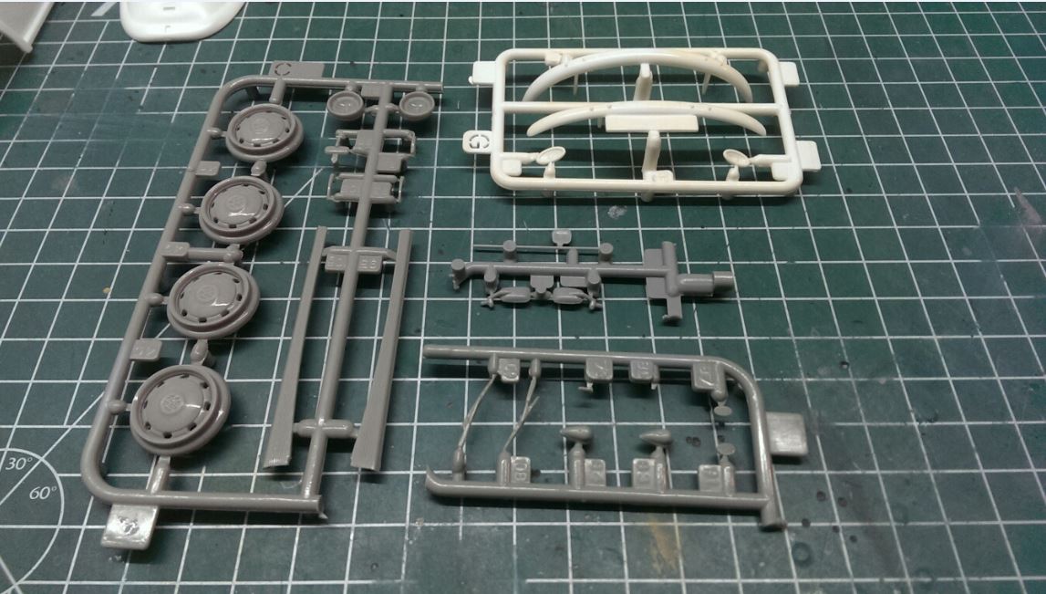

Entchromte Teile

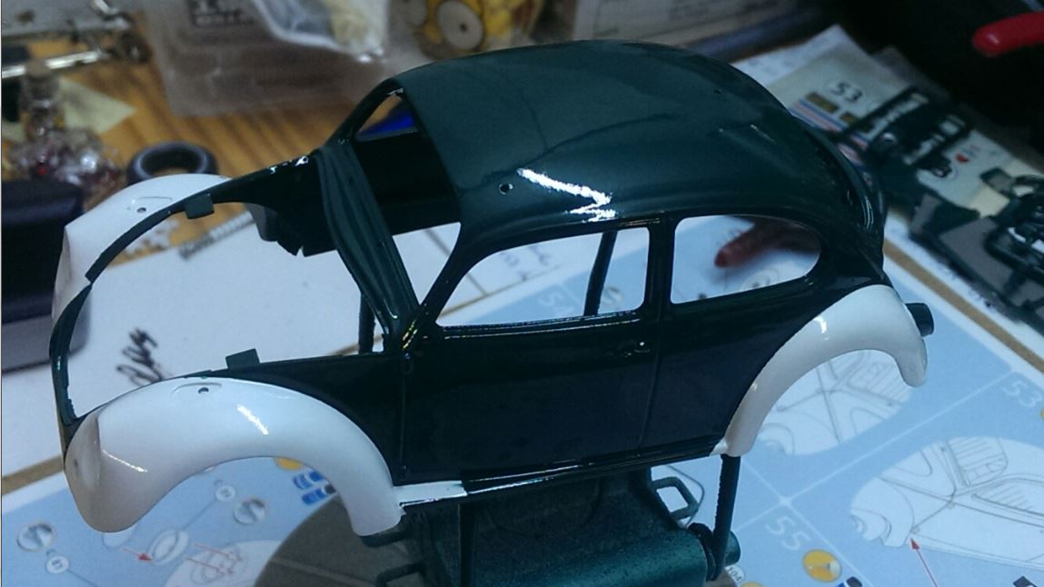

Am Wochenende habe ich dann ein wenig weiter lackiert. Die entchromten Teile sind nun grün. Die Kofferraumklappe noch grundiert wie auch die Karosserie.

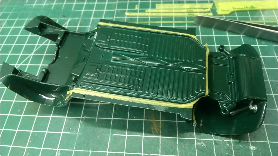

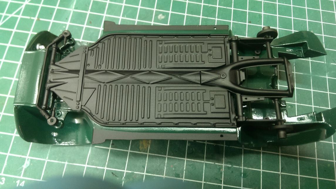

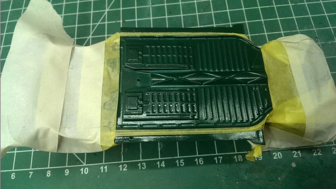

Zur Bodenplatte hatte ich geschrieben, dass ich da abkleben werde. Die (Modell)Form ist so gemacht, dass die Trittbretter im Grunde mit angegossen sind. Diese sind von unten natürlich schwarz. Die Schweller am Käfer hängen bekanntlich an der Karosserie dran (es sind die Heizkanäle). Die müssen also grün. Die Bodenplatte selbst, ist natürlich auch schwarz. Also klebte ich die Schweller (Heizkanalunterseite) ab.
Weiter gehört der Rest des Bauteils auch noch zur Karosserie (alles, was hinten über dem Getriebe ist, und nach vorne ab dem Tank), was natürlich grün bleiben soll. Abgeklebt.
Das habe ich dann lackiert und probehalber den Rahmenkopf (mit halber Achse) und die Rahmengabel (nimmt das Getriebe auf) angesetzt. So passt mir das schon mal. Muss nur noch die obere Hälfte der Vorderachse schwarz machen.
So lief ein Käfer regulär vom Band. Nix mit Unterbodenschutz :D Wenn man es streng nimmt, müssen die angegossenen Radkästen am Modell ebenfalls weiß gemacht werden. Das gehört eigentlich zu den Kotflügeln. Der Übergang am Modell ist so fließend, wie es am echten Käfer sowieso nicht vor kommt. Ebenso sieht man am Modell nicht die vorderen Lampentöpfe... Am Heck stimmen die letzten 2 cm am Bausatz von unten kaum überein. Vielleicht baue ich bei dem nächsten Käfer einfach mal alles korrekt nach. Mal gucken. Hier habe ich erst mal keine Lust zu.

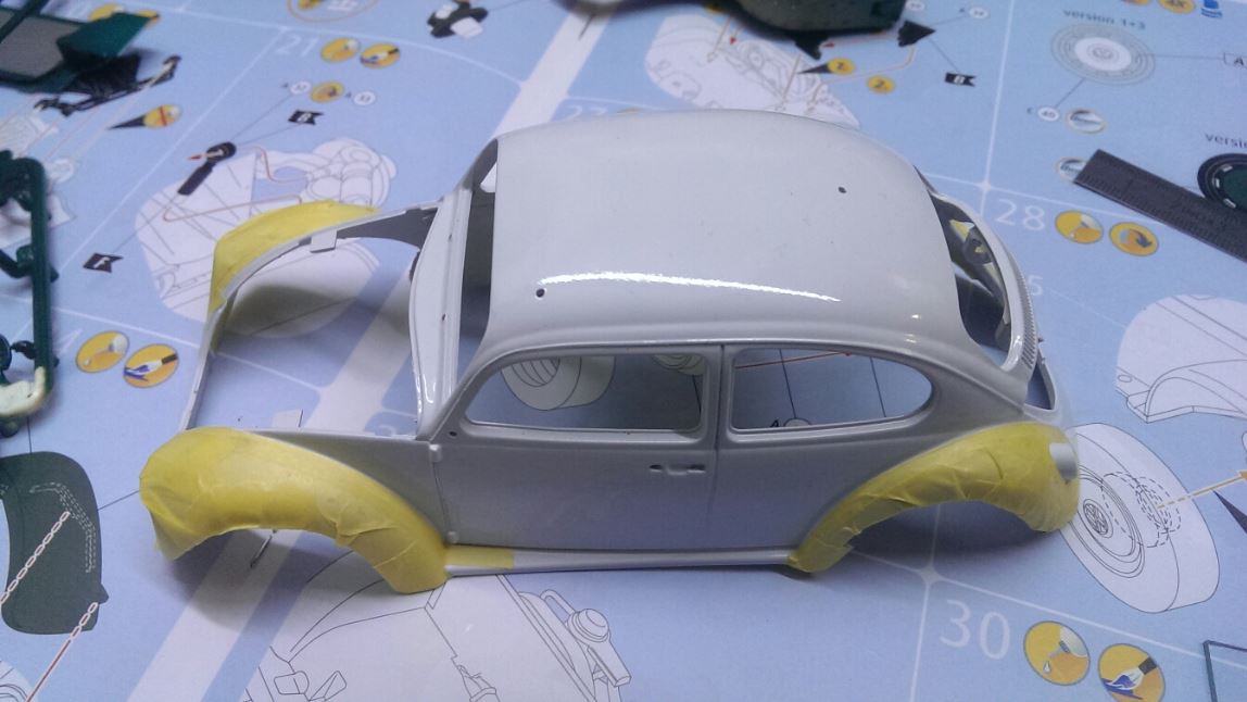

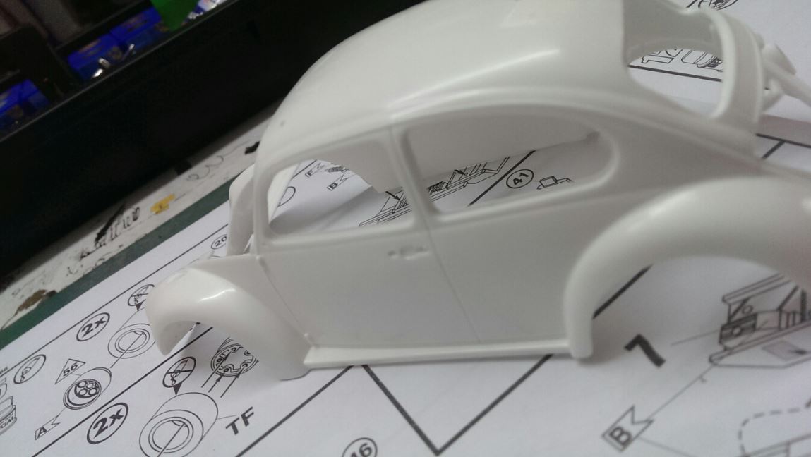

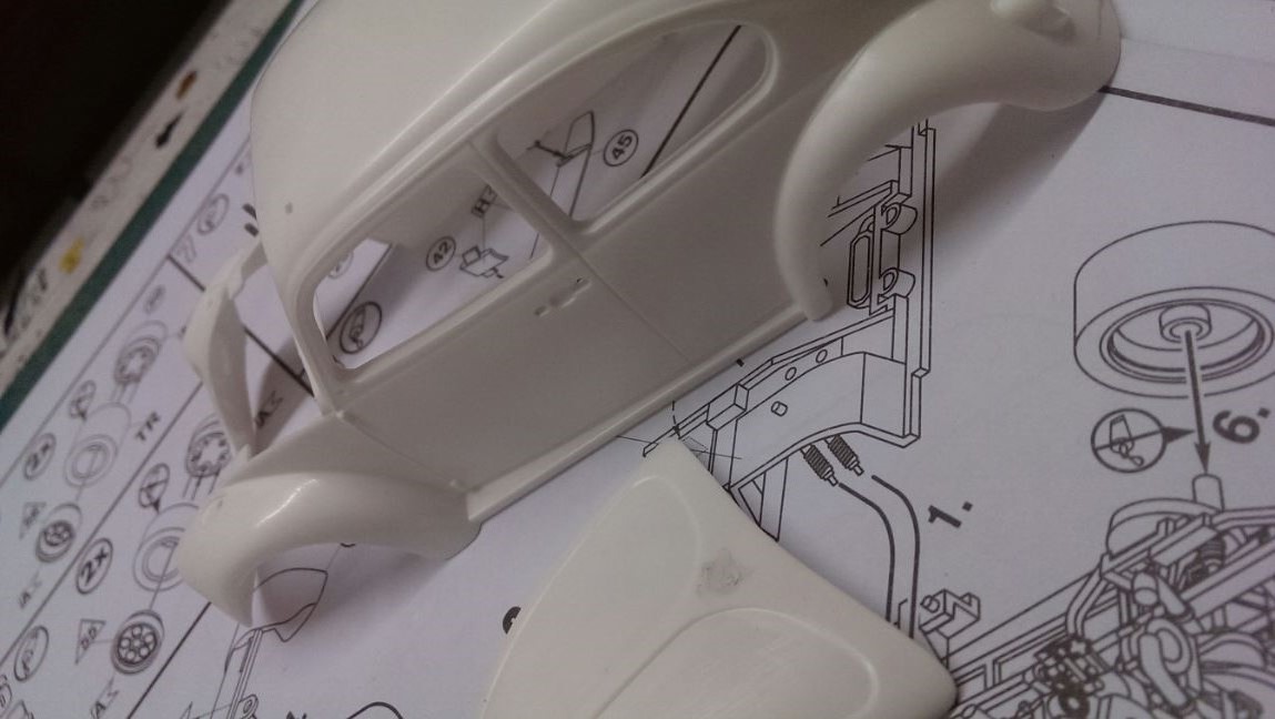

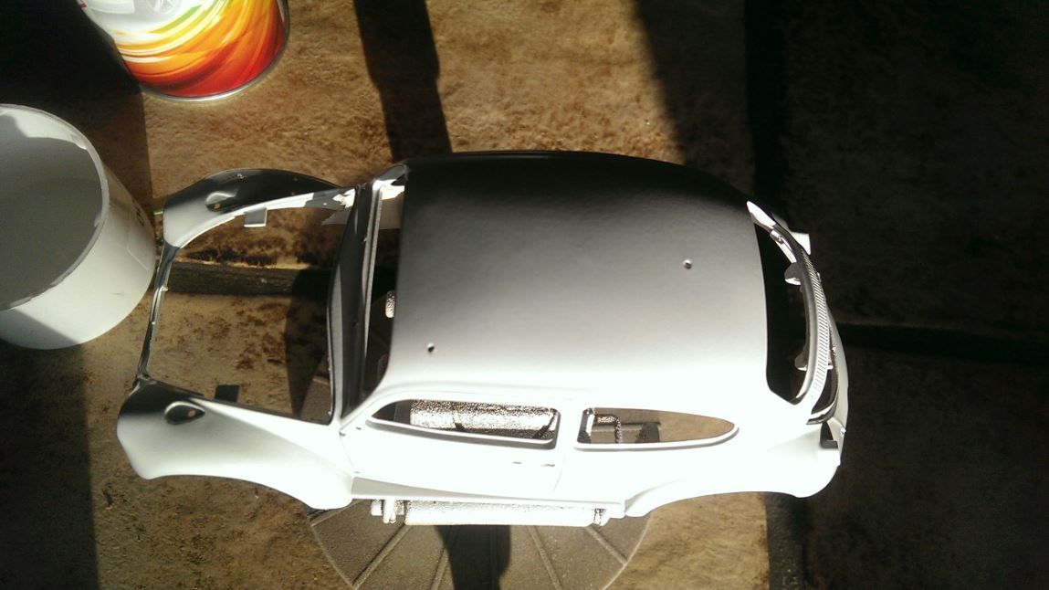

Die Karosserie ist seit Samstag weiß, die restlichen Anbauteile nun auch grün.
Die Bohrungen auf dem Dach, dem rechten Kotflügel und den Türen bohre ich vor dem Lackieren erneut auf, damit die Anbauteile wieder locker rein gehen.
Als nächstes kann ich an die Innenausstattung gehen und dann die Kotflügel abkleben, um die Karosserie zu lackieren. Dann sieht man auch, was da entstehen wird :)

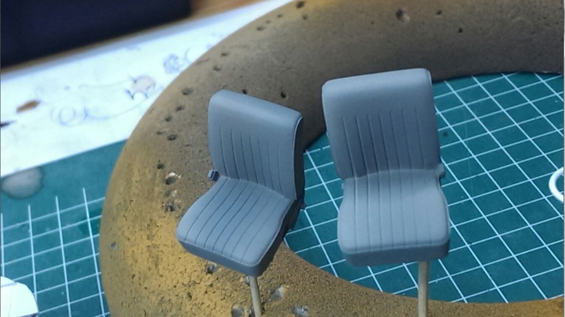

Ich habe mal schnell die Innenausstattung lackiert. Grau finde ich für den Standardkäfer genau richtig. Mausgrau habe ich genommen. Die Fußraumteppiche habe ich in einem Schwarzgrün lackiert (teste ich einfach mal). Hinter der Sitzbank hat der Käfer diese Ablage im Modell. Hm. Jetzt wo ich drüber nach denke, könnte die auch weg sein. Das war ein seltenes Extra. Bei all den Käfern, die ich schon besessen habe, war nur einer mit dieser Ablage dabei. Das schreibe ich mal auf die ToDo-Liste für meinen Käfer -> entfernen und Kofferraum nachbauen. Das gucke ich mir mal beim Tamiyakäfer an. Der ist hier offen gestaltet
Nach der Ablage wird noch ein kleines Stück in Wagenfarbe lackiert. Beim Standard ist hier lackiertes Blech wo sich bei den "Luxus"-Käfern entweder Dachhimmel befindet und später so ca. 1973 wurde das mit Teppich ausgekleidet. Richtig dicke Matten noch darunter, was gleichzeitig eine super Geräuschdämmung war.
Ich habe mir auch den Dachhimmeleinsatz angeschaut. Der ist tatsächlich vom Standard. Am Rand erkennt man die Dachrahmen. Beim "Luxus"-Käfer müsste hier keine Längskante sein, weil der Dachhimmel das alles erschließt. Das der Bausatz innen dem Standard entspricht erkennt man auch an den Türverkleidungen: keine Dokumententasche auf der Fahrerseite und die hinteren Seitenverkleidungen haben keinen Aschenbecher (siehe Cabrio - das hat das alles ;))
Lenkrad habe ich vergessen :|
Weil ich eh schon mal dran war, habe ich für den Herbie die Innenausstattung komplett in Mausgrau gespritzt (die Teile auf dem Ring rechts). Hier kann man trefflich diskutieren. In vielen Filmen aber hat Herbie dunkelgraue Inneneinrichtung. Ich vermute, man hat das gemacht, um besseres Licht zu haben und auch Reflexionen durch das Lotusweiß zu verhindern. Wie beim General Lee (Dodge Charger): er wurde braun umbemalt. Nur für den Film. Bei dem Charger gab es nie diese Farbe zu kaufen. Sie waren alle schwarz. So nebenbei bemerkt.

Was nimmst du zum Grundieren? Auf dem einen Bild sieht das so sandgelb aus...
Grüße
Tom

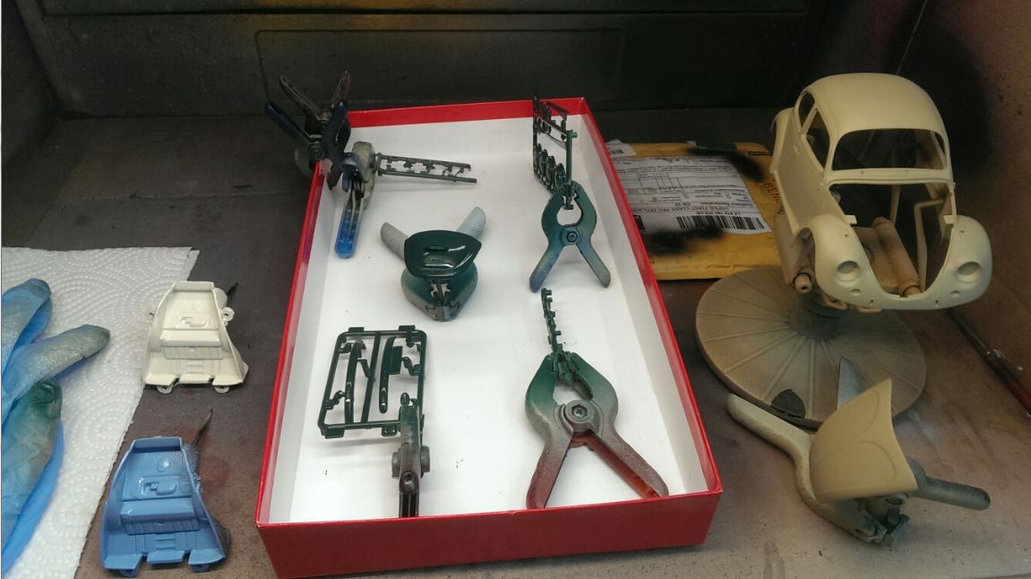

Hallo Tom!
Danke schön. Zum Füllern nehme ich in der Regel Beige von Prisma Color. Auf dem Ring sieht man aber hauptsächlich orange (Multona) von der letzten Lackierung eines Diablo. Auf dem Rücksitz schein es so, als ob da beige / ockerfarben was dabei ist. Dem ist nicht so. Ich vermute, es liegt an der Lichtbrechung der Oberfläche. Die Sitzpolster sind sehr fein karriert.

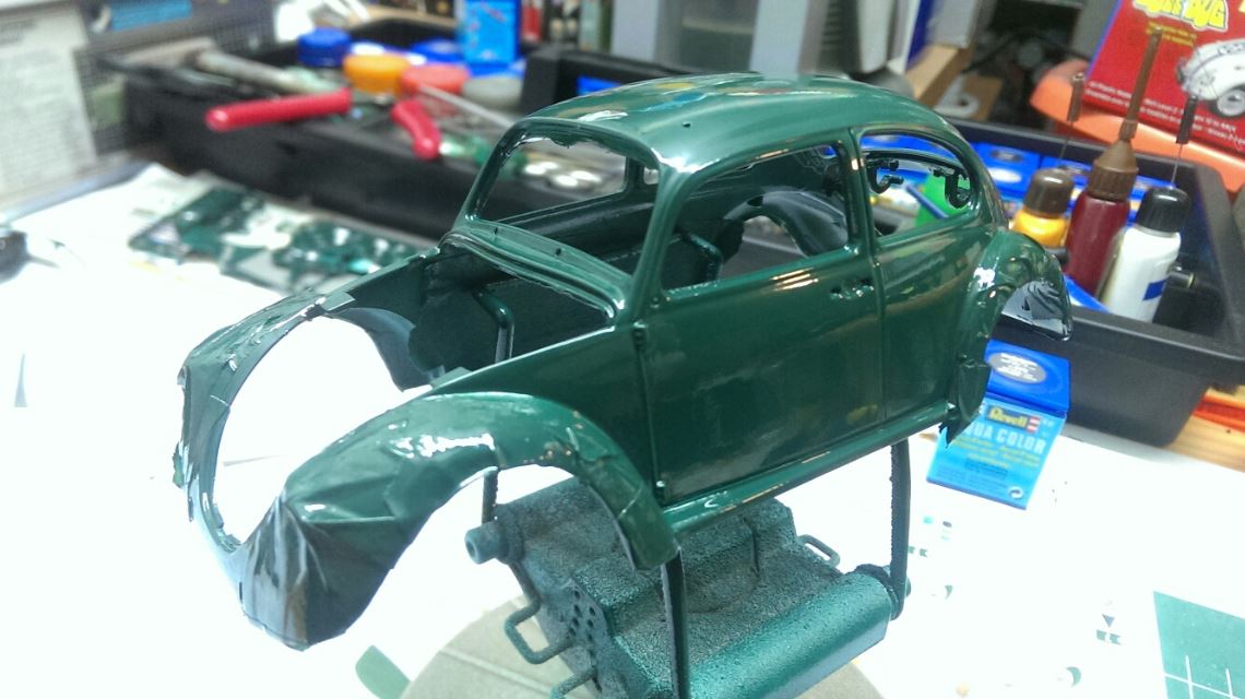

 Gestern ging es mit der Lackierung Teil II weiter. Nach dem weißen Grundlack muss der Käfer ja noch grün werden. Also "mal eben" die Kotflügel abgeklebt und Farbe drauf husten. Da die Rückleuchtensockel auch grün werden (sollen), ist hier natürlich Abklebearbeit von Nöten, möchte man nicht mit dem Pinsel ran. Dadurch bedingt, dass ich Spraydosenlackierer bin, komme ich erst mal um das Abkleben nicht herum. Beim alten Käfer wurden die Sockel als eigenes Teil beigelegt. Das fände ich praktischer. A) bei so einer Lackierung vereinfacht es einen Schritt und B) könnte man die Dichtung besser umrahmen und dann den Sockel an der Karosserie anbringen.
Ich habe natürlich wie bei den anderen Teile die selbe Farbe genommen: Moosgrün. Wollte ich nur mal erwähnt haben.
 Auf dem letzten Bild scheint es doch sehr dunkel. Aber ich habe den Kontrast bedingt nicht ordentlich hin bekommen. Man sieht es ja ein wenig beim zweiten Bild, dass er grün ist ;)
Innen ist er standardmäßig auch nur mit dem kleinen Dachhimmel gesegnet und der Rest der Karosserie innen ebenfalls grün lackiert worden. Um einen sauberen Übergang an den Dachsäulen zu bekommen, habe ich nach dem Einkleben des Dachhimmelteils die Übergänge ein wenig fließender gestaltet - aufgefüllt mit Schmucksteinkleber. Auch wenn man davon wahrscheinlich am Ende nicht mehr viel sehen könnte, gehe ich hier auf Nummer sicher. Die Seitenverkleidungen sind mittlerweile auch fertig gestellt. Bilder reiche ich nach.
Innenausstattung noch ohne Amatruenbrett. Da kommen hoch Decals drauf und dann ist er innen auch schon fertig.
