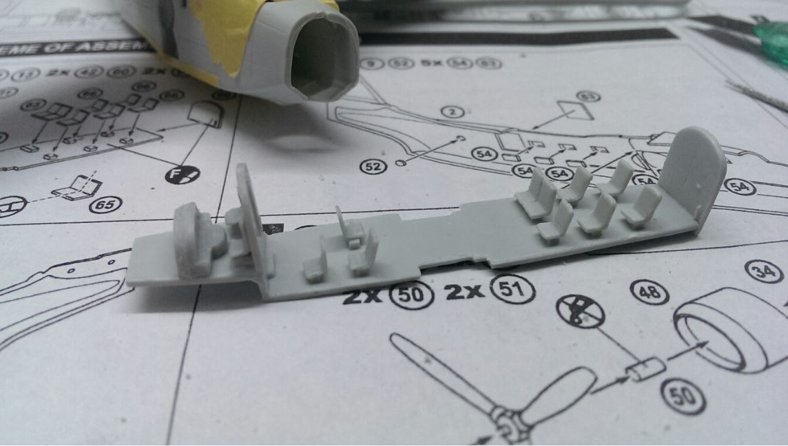

Also. Innenausstattung ging schon. Aber die Teile sind schon verdammt klein.
Ein Doppelsitz musste getrennt werden, um weitere zwei Einzelsitze zu haben. Warum macht man denn so was?
Man sieht bei den ersten Proben, dass doch einiges nachgearbeitet werden muss. Das fing damit an, dass die Innenplatte irgendwie nicht passen sollte. So bearbeitete ich die Aussparungen für die Fahrwerkskästen. Diese hatten auch oben wie unten Luftspalte die ich verschließen musste.

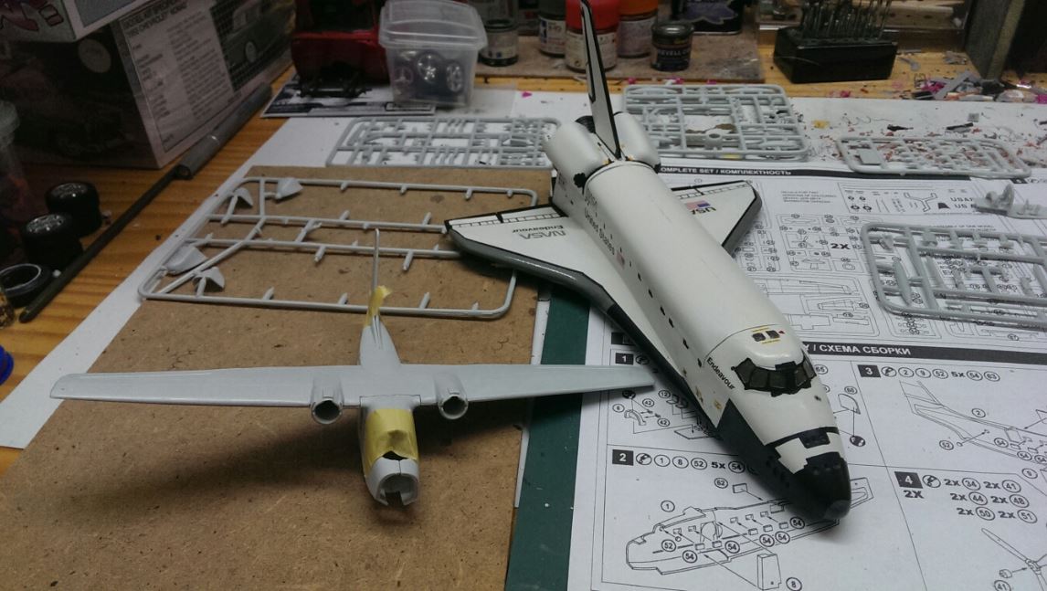

Im Vergleich mit dem Space Shuttle im selben Maßstab

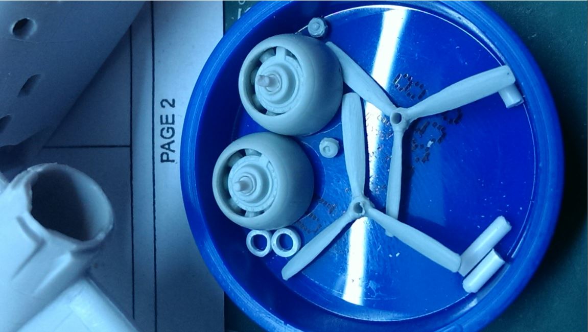

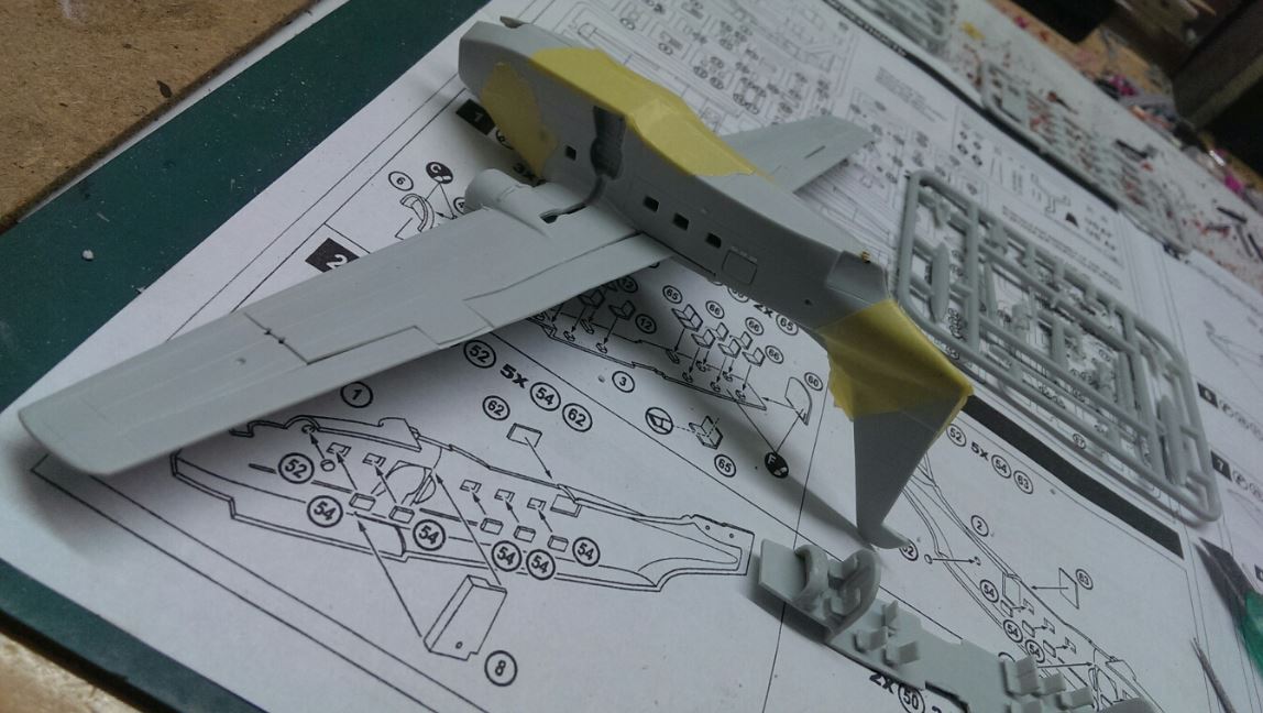

Gestern dann bearbeitete ich die Tragflächen, passte sie ein wie auch die Cockpitverglasung und kümmerte mich um die Oberseite des Flugzeug. Während der Trocknungsphase schnappte ich die Motoren nebst Motorenabdeckung um das zusammen zu frickeln. Erst mussten die Motorabdeckungen schön bearbeitet werden, damit a) die Öffnung auch rund ist und b) zu den Tragflächen ausgedünnt werden, damit diese locker an die Tragflächen passen.
Auf dem ersten Baubild sieht man angedeutet, wie die Propeller befestigt werden sollen. Schon das runde Bauteil (Welle) sah im Spritzling nicht gerade rund aus. Die Welle selbst sollte stumpf an den Propeller geklebt werden, hinten eine Art Stöpsel drauf, damit der Propeller nicht runter fällt. Gekrönt davon, dass der Propeller nicht einmal ein Loch oder Fixpunkt besitzt. Verrückt :roll:
Also passte ich das an. Baute mir selbst die Wellen. Der Motor gab einen Durchmesser von 1,5mm vor. Eine Kunststoffstange mit 1,5mm musste ich vorne auf 1mm verjüngen (von Hand), damit das in die von mit gebohrten Löchern in den Propellern passt - 1mm. Auf 1,5mm konnte ich nicht gehen, da hier noch zu wenig Material ist.
Saubere Sache - finde ich. Jetzt kann ich das Flugzeug ohne Propeller lackieren. Wären nur im Weg gewesen. Die Motorabdeckungen haben 1cm Durchmesser. Rechts daneben liegen noch die Spitzen für die Propeller vorne drauf...

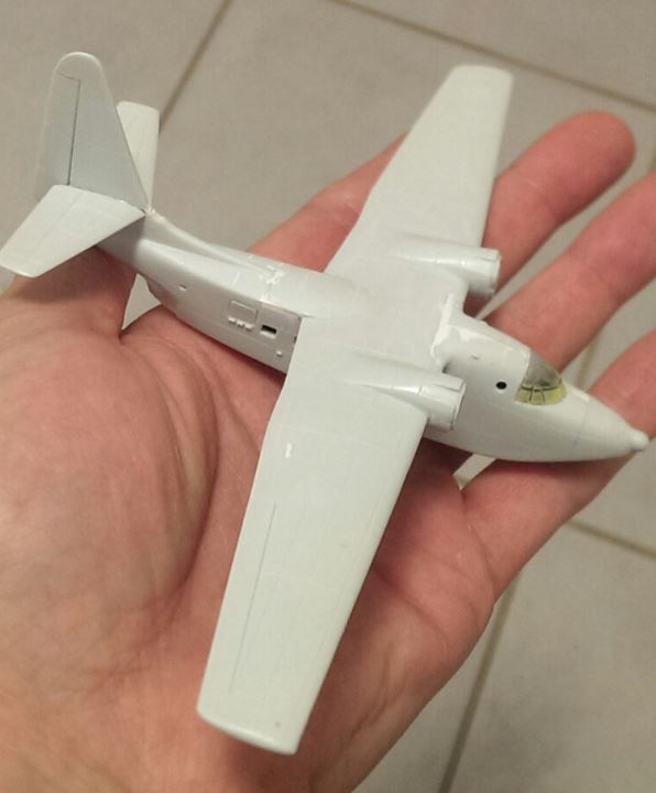

Weiter habe ich mich wieder mit "Kleinkram" beschäftigt - neben dem verschleifen der Spachtelstellen an den Tragflächen und Leitwerk. Ich kann vermelden, dass die Albatross jetzt zum Grundieren bereit ist.

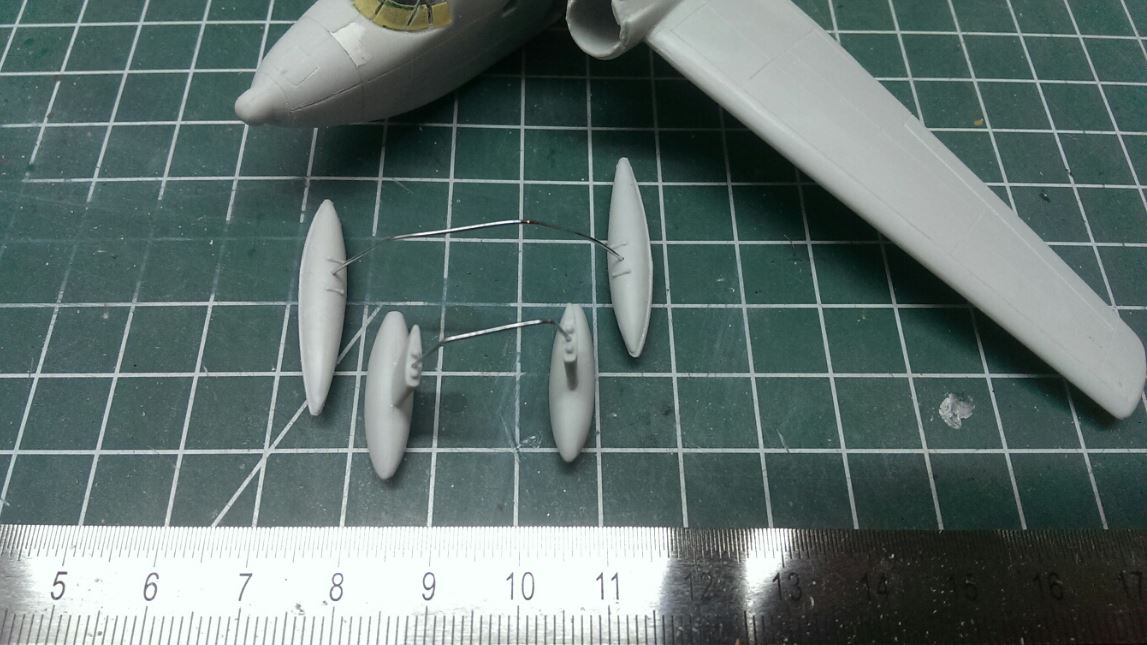

So habe ich die Schwimmer und Zusatztanks (?) zusammen gebaut und wieder einige Fischhäute und harte Angüsse abgearbeitet. Es ist echt kein Teil bisher dabei, was man nicht nacharbeiten musste. Stopp - doch! Die Aufnahme der Zusatztanks an den Tragflächen!

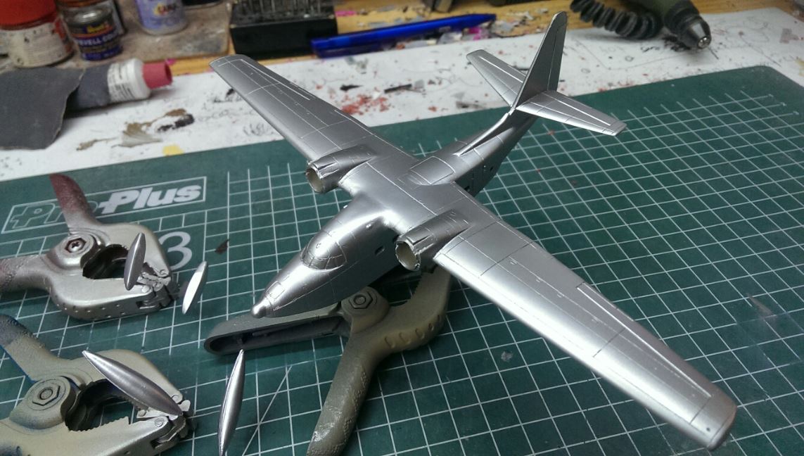

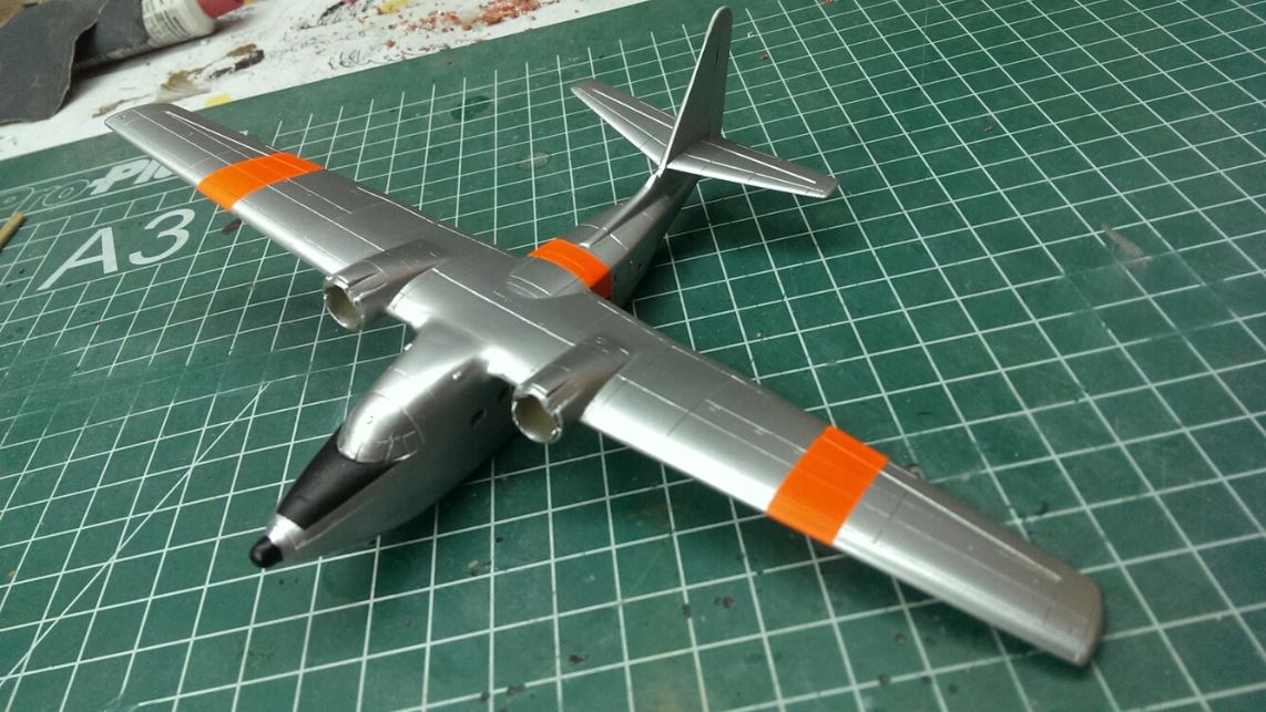

Nach dem Grundieren und Lackieren bin ich bisher recht zufrieden. Das wird das erste Modell welches komplett mit Airbrush und Revell Aqua lackiert wird. Lackiert wurde mit Silber (90)
Was vielleicht nicht 100%ig schick ist, ist der Übergang der Cockpitverglasung zur Zelle. Da war ich hauptsächlich oben dran. Ich sah einfach das Problem mit dem Verkratzen der Scheiben und ich denke nicht, dass ich das von Grund auf wieder hätte hin bekommen. Ich habe zwar schon öfters Kratzer aus Scheiben entfernt, aber auf fette Schleifspuren wollte ich mich nicht einlassen. Lieber habe ich hier eine Kante. Jetzt ist es eh zu spät.

Schick !
Danke schön! Ich auch. Langsam finde ich echt Gefallen an dem kleinen Flieger und wahrscheinlich bleibt das nicht der Letzte.

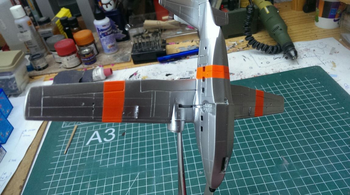

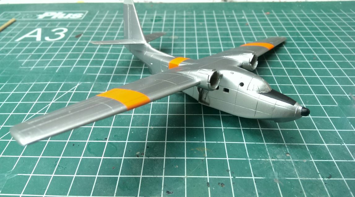

Ich haben nach einem erholsamen Wochenende und Zukauf von Signalorange gestern wieder mehr Farbe an die Albatross gebracht. Die ersten farblichen Akzente sind gesetzt. Heute werden noch die schwarzen Tragflächenvorderkanten etc. ergänzt, bevor es geplant an die Decals geht.
Letzte Woche habe ich vom Piloten noch sein durchaus interessantes Fotoalbum seiner fliegerischen Zeit beim Marinegeschwader 2 bekommen. Das muss eine tolle Zeit gewesen sein. Daraus habe ich mir drei Bilder seiner Albatross abgelichtet. Gut so, denn nun habe ich seine Nummer und auch die Lackiervariante, die ich oben schon umgesetzt habe.

In den Farbaufnahmen im F-40 Profil ist dieser Typ ziemlich sauber. Diese Markierung gab es ja nur 5 Jahre und soweit ich gelesen habe, standen sie meistens in der Reparatur. Von 5 Flugzeugen waren demnach oft nur 2 einsatzbereit.
Die Vorderkanten von Höhen-und Seitenleitwerk waren ebenfalls schwarz. Der bewegliche Teil des Seitenleitwerks war zudem leicht hellbeige, die Spitze hellgrau. Klär das vielleicht noch vorher ab, bevor es an die Fertigstellung geht.
Der Farbanstrich war übrigens tatsächlich Farbe (RAL 7001) und kein Naturaluminium, d. h. es glänzt nicht so stark und Schweißnähte waren kaum zu sehen.
Bisher sieht das ganz gut, die Spachtelstellen sind tatsächlich unsichtbar geworden. Ich brauche dazu mehrere Anläufe, weil ich oft eine Kante am Übergang habe.

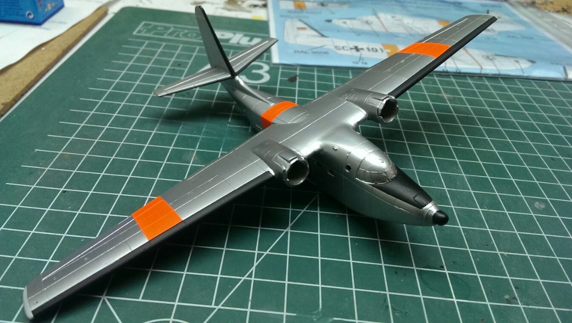

Die Flügelspitzen oder auch am Seitenruder habe ich bereits in dem richtigen hellgrau bemalt. Die Tragflächen, Höhen- und Seitenrudervorderkanten sind mittlerweile schwarz und die Flächen für die Decals mit glänzendem Klarlack vorbereitet. Unsicher bin ich nur wegen der Fahrwerkschächte. Ich dachte, die seien grau. Aber auf anderen Bildern der Albatross scheinen sie silbern zu sein. Muss ich wieder zurück auf silber gehen :roll:
Trockenmalen werde ich mit dem Weatheringset von Revell versuchen. Abwischen geht ja immer noch :lol: Zum Spachteln muss ich sagen: da habe ich schon immer eine gute Hand für gehabt. Bei der Albatross musste ich den Übergang zu den Tragflächen lediglich einmal grob und einmal noch kleine Stellen spachteln. Der Rumpf und die Nase nur einmal. Das lief ganz gut.

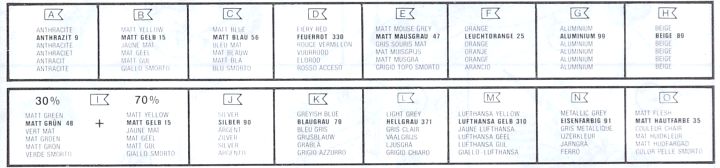

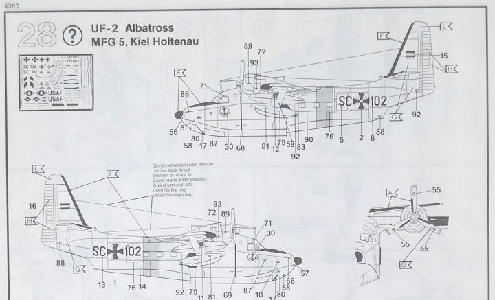

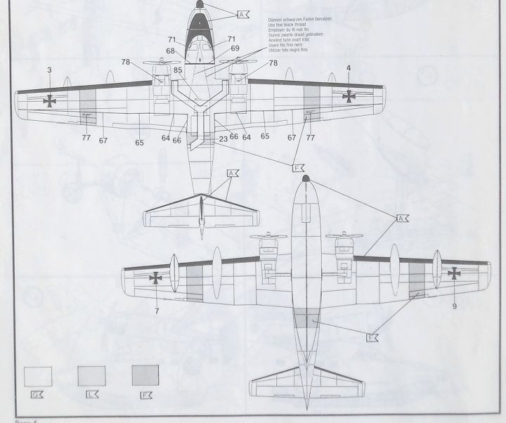

Hier ist noch ein Nachtrag. Ich hätte das gleich machen sollen. Revell nennt für das Farbband übrigens ebenfalls leuchtorange
Ich hoffe, es ist alles zu erkennen, mein Scanner ist kaputt.
