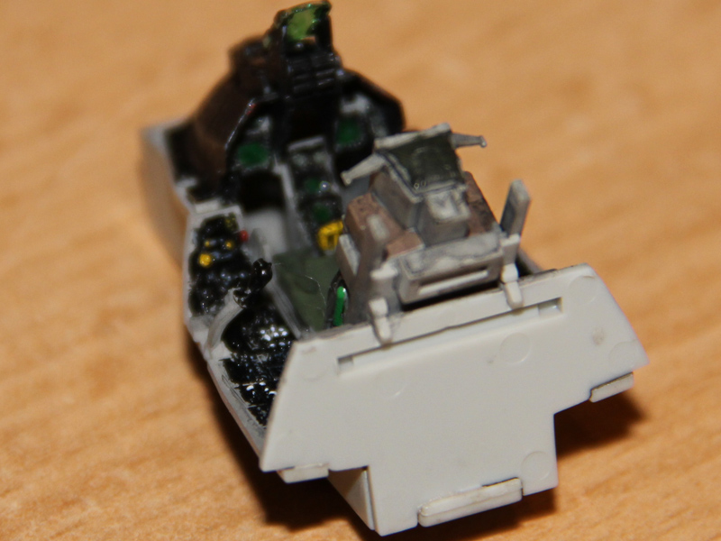

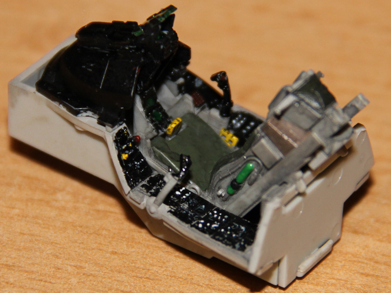

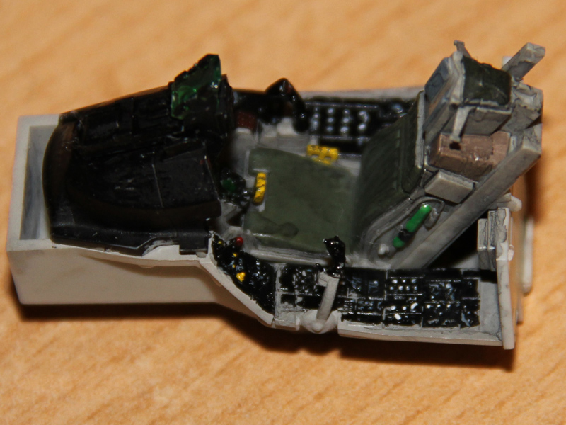

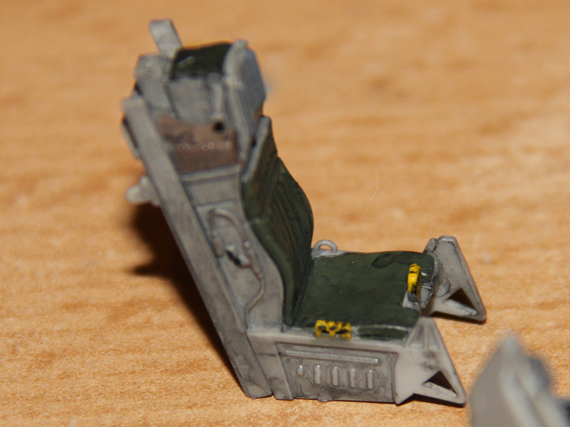

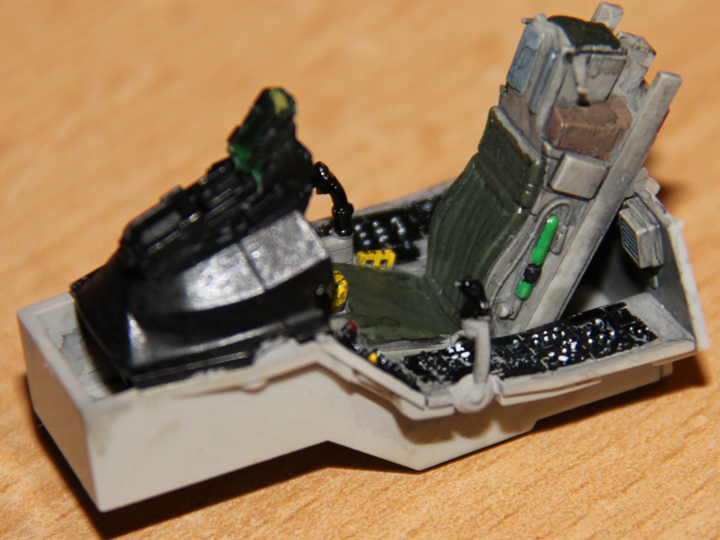

Endlich sind meine Farben und das ganze Zubehör angekommen, so dass ich Euch hier mal mein erstes Cockpit nach etlichen Jahren "Modellbau-Abstinenz" zeigen möchte.
Tamiya F-16 C Block 25/32 in 1:48. Verwendet habe ich Techniken, die ich bei vielen Youtubern und hier im Forum abgeschaut habe, ich denke, die lange Vorbereitung hat sich gelohnt :)

Verbesserungsvorschläge gewünscht ?
Du hast die Washes auf matten Untergrund aufgetragen, daher bekommst du die harten Ränder, die wie Wasserflecken aussehen. Warum hört das Grün des Rückenkissens an der Oberkante auf?
Die Leitung an der rechten Lehnen-Seite hätte sich für farbliche Abhebung angeboten. (die zweite Leitung links auch). Über die Anbringung von Gurten hättest du auch nachdenken können. Das Dashboard vorn mit seiner Abdeckung kommt nicht richtig zur Geltung, kann aber an den Fotos liegen.
Ambitionierter Anfang mit Luft nach oben.
Nicht böse sein, aber du willst dich ja auf den Weg zum "perfekten Cockpit" machen.

Vor einem "perfekten" Cockpit ( gibt es das ??? ) kommt zuerst einmal ein "brauchbares" Cockpit.
Absolute und unabdingbare Voraussetzung ist sauberer Bau und saubere, d.h. u.A. randgenaue Bamalung.
Ohne das geht es nicht, das ist nicht verzichtbare Pflicht.
Was darüber hinausgeht ist Kür, und, wenn man so will, das Salz in der Suppe. ( Oder die Petersilie auf den Kartoffeln )
Meiner Meinung nach kann man das Ganze in 3 Teilbereiche unterteilen:
1.) Instrumententafeln und Konsolen mit Anzeigeinstrumenten und div. Schaltern und Knöpfen.:
Bemalen ist schwierig, hier werden Knöpfe oft zu überbetont, und Instrumente zerfranst bemalt, es wirkt häufig unsauber und grell.
Einfacher ist, mit Aluminium Poliermetall ( z.B. ) ganz leicht über die Knöpfe und Instrumente zu streichen, das ergibt eine ganz dezente und für mich glaubhafte Betonung.
Selbstklebende bedruckte Fotoätzteile aus dem Zubehörhandel sind sicherlich beeindruckend, aber auch teuer, und es gibt sie nicht für jedes Modell.
Man kann ja auch Fotos von Originalen aus dem Internet ausdruckenn und aufkleben, die Instrumente werden dann mit einem Tropfen Klarlack ( oder KRYSTAL KLEAR z.B. ) "verglast".
2.) Sitze mit Gurten:
Bei SItzen mit angeformten Gurten kommen die zeitgeistigen Techniken zur optischen Modellierung zur Anwendung, nämlich Abdunklung der Tiefen und Aufhellung der Höhen.
Zuerst die Gurte großzügig anmalen, dann die Sitze bzw. gegebenenfalls deren Polster konturengenau von außen ( Farbe eher dünn als dick ), und dann nach dem Trocknen mit dunklerer verdünnter Basisfarbe "waschen", und, so mache ich es, sogleich an den Oberflächen mit dem Finger abstreichen.
Da kann man schon kräftig zur Sache gehen !
Die dunkle Farbe bleibt in den Vertiefungen zurück und ergibt einen räumlichen Effekt.
Wer will kann noch mit hellerer Grundfarbe "Trockenmalen" ( geht auch mit Pastellfarben ), aber die Schattierung ist wichtiger als die Aufhellung !
Wenn keine Gurte angeformt sind, dann kann man zwar z.B. fotogeätzte Gurte kaufen, sogar farblich bedruckte, und sogar ( mit Einschränkungen ) solche aus Textilmaterial, aber nicht Jeder kann oder will es sich leisten, und es gibt sie nicht für alle Modelle.
Dann macht man sie halt selber,vielleicht etwas vereinfacht, aber immerhin....
Ich selber bemale dazu einen Notizzettel mit passender Farbe ( Leinen, Khaki oder so ), schneide den in schmale Streifen, knicke ein Ende um und bemale das mit Alu.
In Länge geschnitten und mit Sekundenkleber am Sitz befestigt ergibt halbwegs glaubhafte Sitzgurte, für bescheidene Ansprüche, wohlgemerkt.
3.) Das "Blech":
Das eigentliche Cockpit ist im Wesentlichen nichts Anderes als eine Blechkiste, da gibt es wenig zu betonen oder herauszuarbeiten, da sollte man sich mit "Alterung", "Verschmutzung" oder sonstigen Verkünstelungen eher zurückhalten, schließlich sind Flugzeuge keine Wildschweine.
Wer sich zuerst mal bescheiden herantastet wird dann auch mal mit entsprechender Übung und Erfahrung in eine höhere Gilde aufsteigen.
Ein gewisses Maß an Geduld hilft dabei.
Dieser Beitrag stellt ausdrücklich ausschließlich meine persöhnliche Sichtweise dar, gewonnen aus rund einem Jahrhundert intensiven Modellbaus.
Irrtum ist ausdrücklich nicht ausgeschlossen !
Andere Sichtweisen sind Teil des hiesigen Erkenntnisprozesses !    :twisted:

Viele Fehler sieht man erst auf den Fotos, das ganze Bauteil ist ja in 1:48 recht klein (3,5 cm lang vielleicht). Das Foto mit der SLR im Supermakro zeigt mehr suboptimale Stellen, als mit dem bloßen Auge erkennbar sind. Auch habe ich erst später gesehen, dass z.B. das Bauteil mit dem ICP und HUD zu hoch angesetzt ist. Habe es nun nachträglich an die richtige Stelle gebaut. Von der Bemalung her ist das schon weit mehr angewandte Technik als "damals" verfügbar, daher ist das für mich persönlich natürlich schon ein weiter Schritt vorwärts (beim ersten Versuch nach der langen Zeit), "perfekt" ist das natürlich noch nicht.
Aber eben genau diese und ähnliche Communities gab es früher eben nicht und somit ist bei den nächsten Modellen noch Luft für die Lernkurve :)
